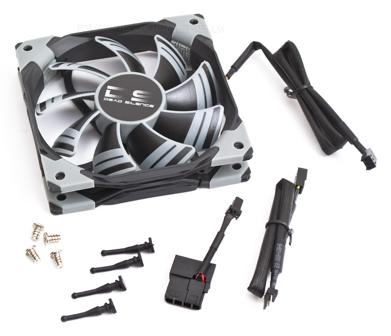

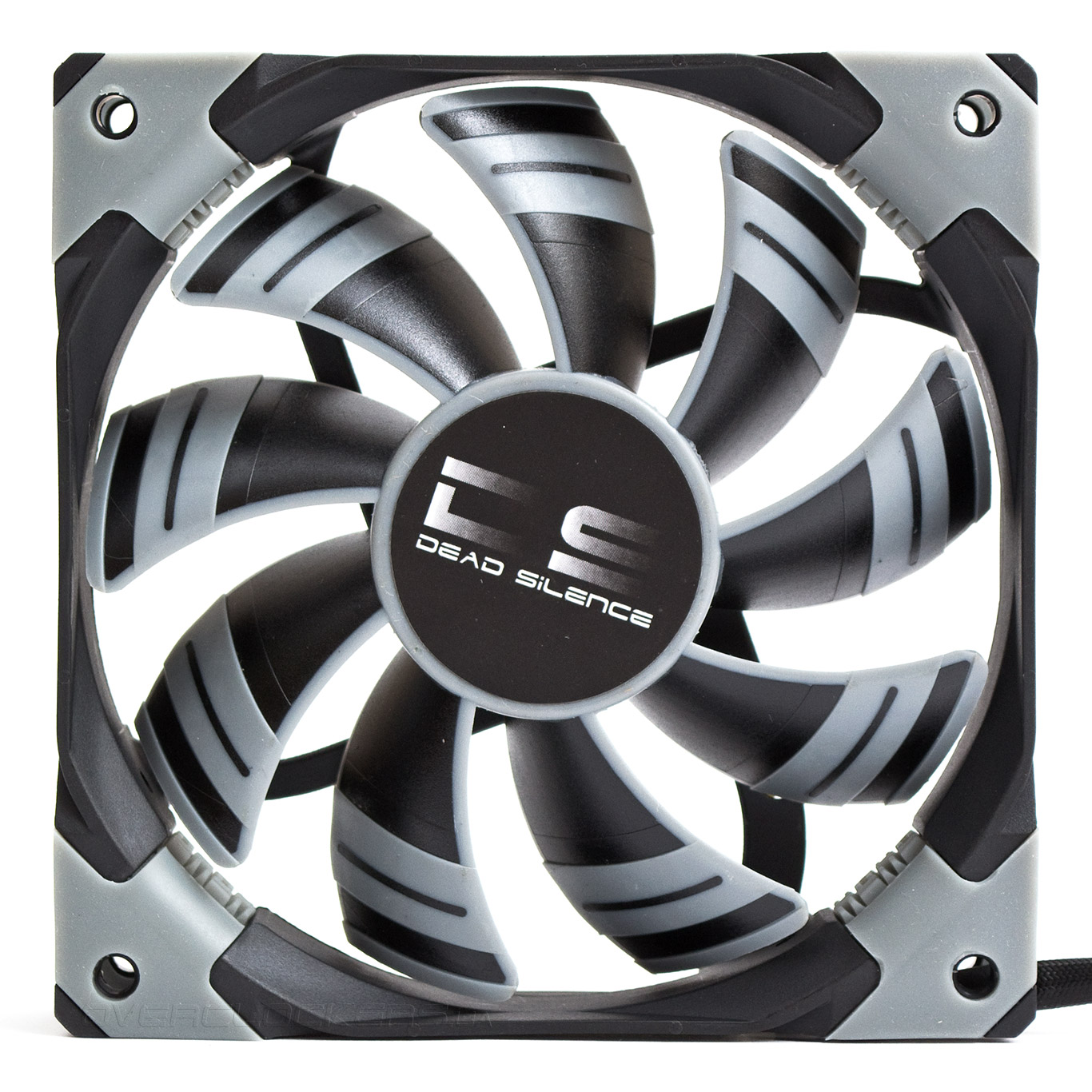

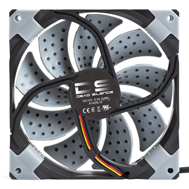

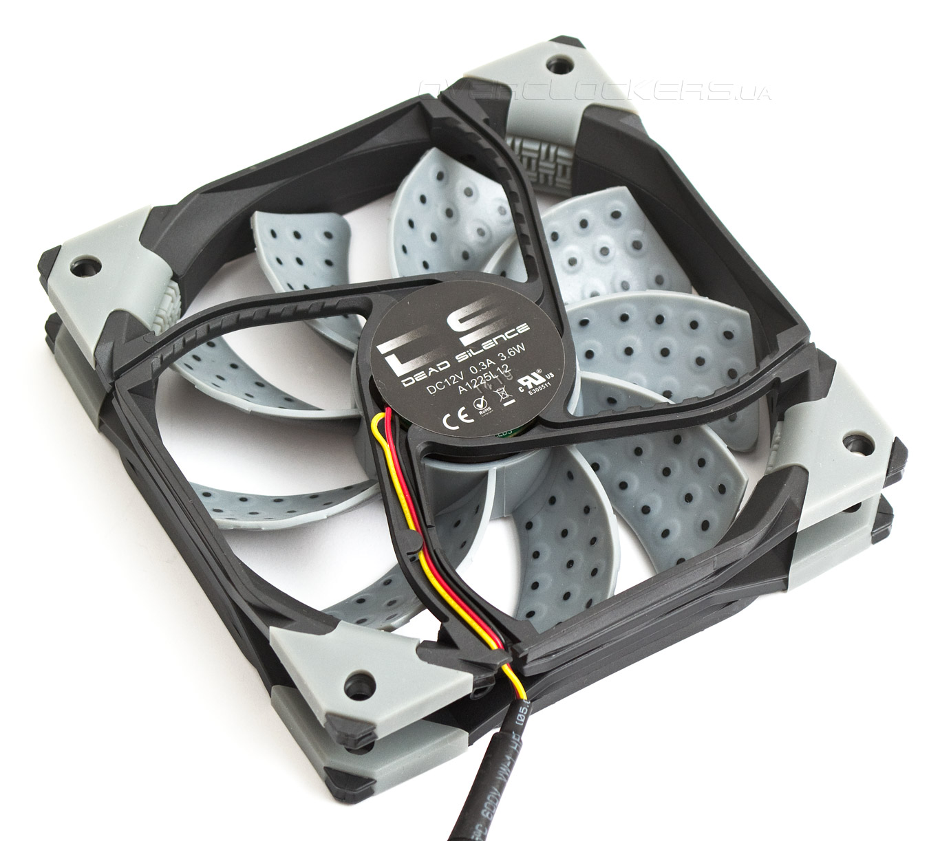

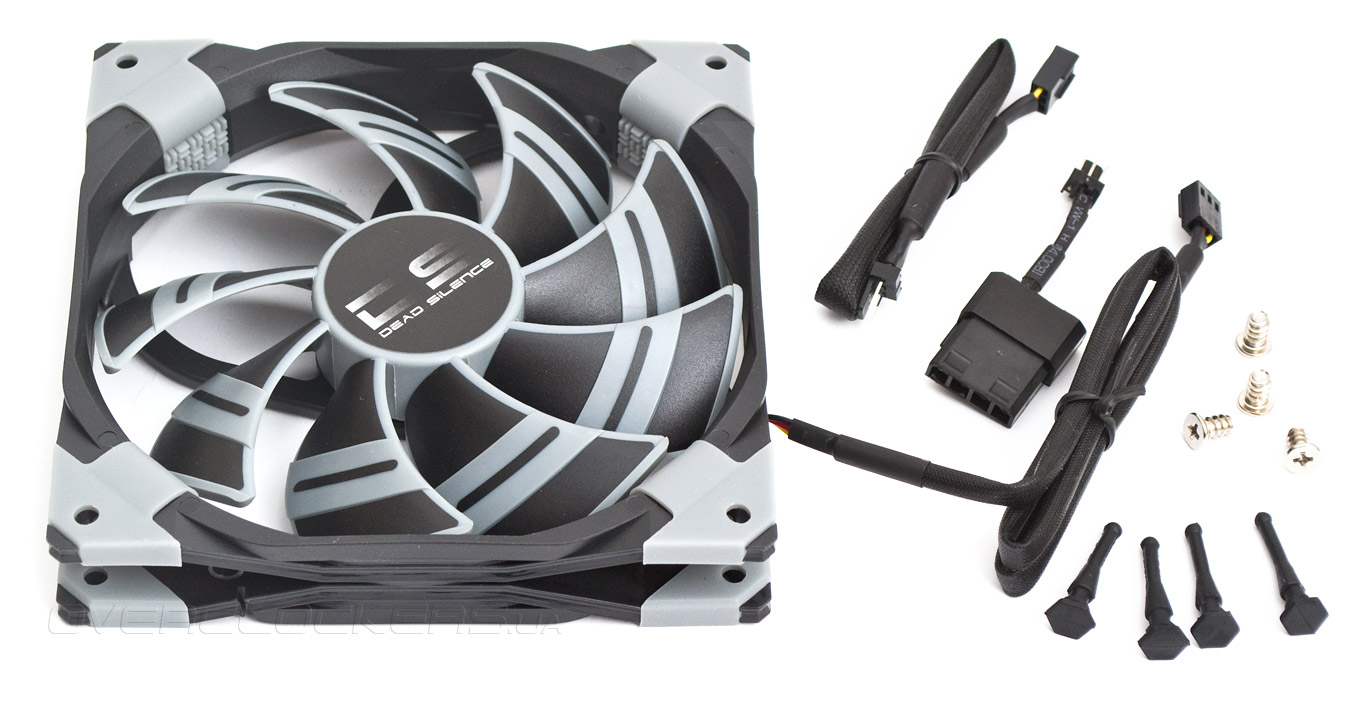

Aerocool 12cm DS Fan Black Edition
Этот 120-мм вентилятор имеет красивый внешний вид, напоминающий расцветку спортивных самолетов. Сначала выглядит довольно стандартно, но если разобраться в нем детальнее — выяснится ряд интересных особенностей. Кроме черной версии вентилятора есть еще белая, красная и синяя, причем последние три снабжены светодиодной подсветкой соответствующего цвета. Поверхность лопастей крыльчатки представляет собой резиновое покрытие, наклеенное поверх пластмассового основания.
Главным достоинством данного вентилятора является классический гидродинамический подшипник с хорошими акустическими показателями и длительным сроком наработки на отказ. С обратной стороны лопасти крыльчатки имеют множество небольших точечных выступов, которые оптимизируют воздушный поток (по заявлению производителя). Через углы, где находятся крепежные отверстия, продеты резиновые двухсторонние демпферы.
При тестировании нашего экземпляра наблюдалась вибрация — следствие дисбаланса подшипника и еле заметный призвук мотора, различимый, впрочем, только если приложить ухо вплотную. Этот недостаток можно отнести на счет недостаточного контроля качества продукции на выходе, поскольку несколько других аналогичных моделей таких проблем не имели. А в целом работает пропеллер очень и очень тихо. Стартовать способен с 6 В и 500 об/мин, вплоть до 800 об/мин его не слышно вообще, притом, что создается ощутимый поток воздуха. И даже в диапазоне от 1000 до 1200 об/мин, звучание крыльчатки достаточно тихое и ненавязчивое.
| Обороты в минуту | 1200 | 1100 | 1000 | 900 | 800 | 700 | 600 | 500 |
| Скорость потока м/с | 2,7 | 2,6 | 2,4 | 2,2 | 2 | 1,8 | 1,6 | 1,4 |
| Шум, дБ (А) | 43 | 42 | 42 | 38 | 37 | 35 | 34 | 34 |
| Расход, м³/ч | 85,54 | 82,37 | 76,03 | 69,70 | 63,36 | 57,02 | 50,69 | 44,35 |
Длина трехконтактного шнура питания в резиновой оплетке составляет 500 мм. В комплекте есть четыре шурупа для крепления вентилятора к корпусу, четыре антивибрационных резиновых «гвоздя», переходник на «молекс» (длиной 50 мм) и понижающий скорость переходник (длиной 250 мм). Интересно, что при использовании переходника, который к тому же заметно нагревается, стартовая и постоянная скорость крыльчатки равна 800 об/мин. Это соответствует полностью бесшумному режиму работы.

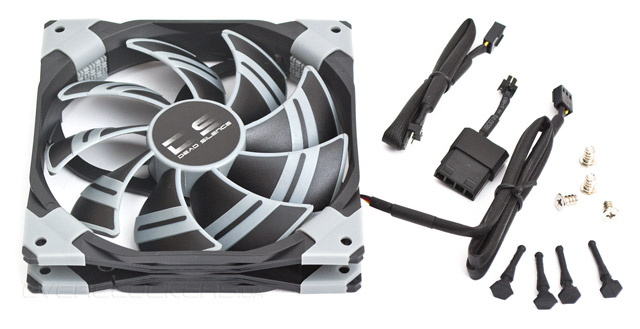

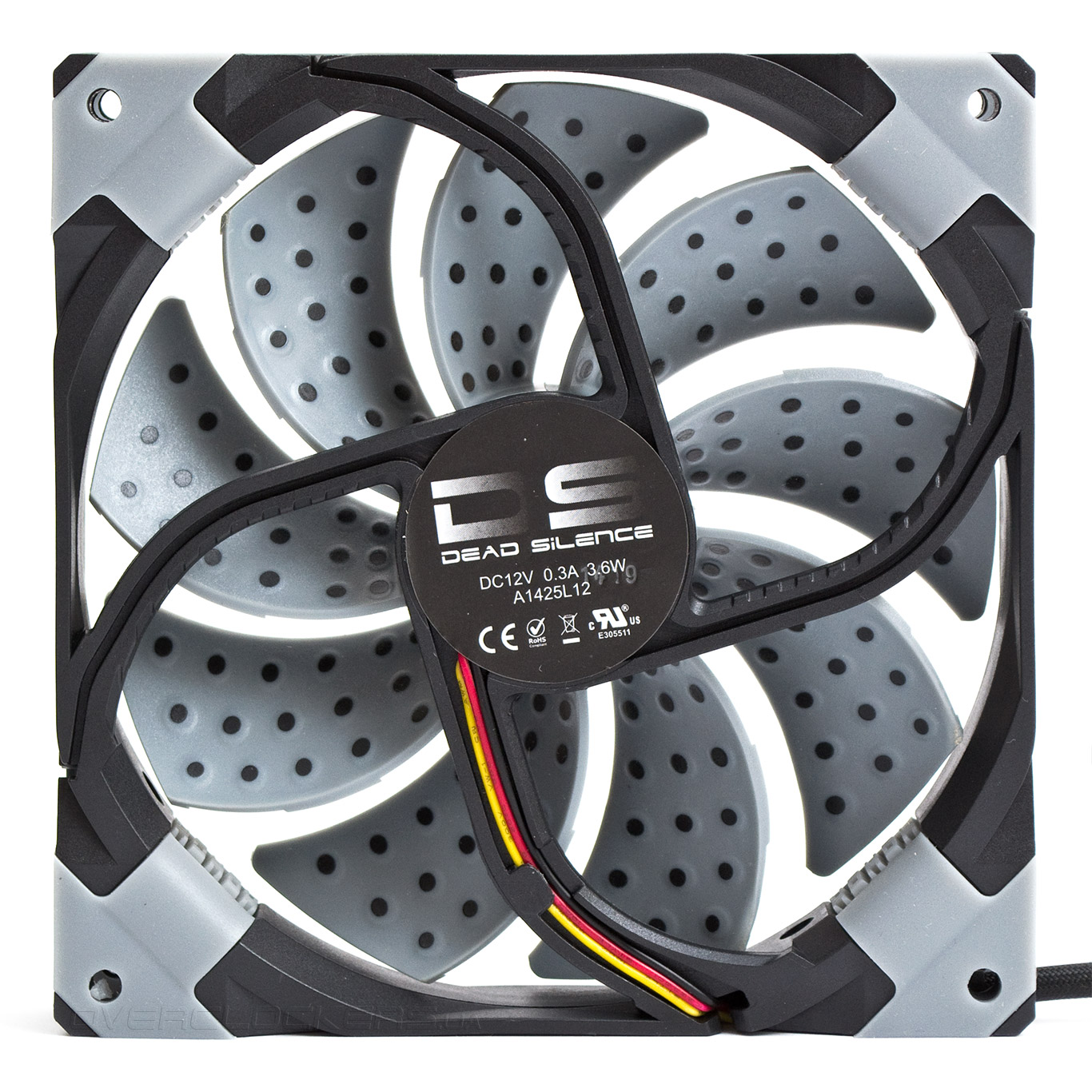

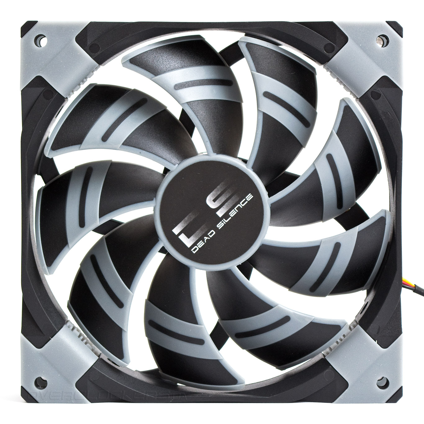

Aerocool 14cm DS Fan Black Edition
140-мм модель вентиляторов Dead Silence мало чем отличается от 120-мм версии. Дизайн аналогичен, цветовые вариации тоже. Визуально заметна лишь увеличившаяся площадь крыльчатки и уменьшение зазоров между лопастями.
Здесь используется и полностью аналогичный гидродинамический подшипник, с такими же электрическими характеристиками, в чем можно убедиться, вчитавшись в наклейку сзади.
Стартовать крыльчатка способна с 6 В и 400 об/мин, полная бесшумность сохраняется вплоть до 700 об/мин. А в закрытом корпусе пользователь не услышит данный пропеллер даже при 900 об/мин. Вибрации в данном экземпляре уже нет, посторонние шумы практически отсутствуют. По акустическим показателям и производительности этот 140-мм вентилятор аналогичен 120-мм на высоких и средних скоростях. Однако на низах его мощность несколько выше относительно уровня шума.
| Обороты в минуту | 1000 | 900 | 800 | 700 | 600 | 500 | 400 |
| Скорость потока м/с | 2 | 1,9 | 1,7 | 1,5 | 1,4 | 1,3 | 1,2 |
| Шум, дБ (А) | 43 | 40 | 38 | 37 | 35 | 34 | 34 |
| Расход, м³/ч | 86,40 | 82,08 | 73,44 | 64,80 | 60,48 | 56,16 | 51,84 |
Длина трехконтактного шнура питания в резиновой оплетке равна 500 мм. В комплекте есть четыре шурупа для крепления вентилятора к корпусу, четыре антивибрационных резиновых «гвоздя», переходник на «молекс» (длиной 50 мм) и понижающий скорость переходник (длиной 250 мм). При использовании переходника, стартовая и постоянная скорость крыльчатки равна 700 об/мин. Диапазон понижения подобран удачно, поскольку полностью соответствует бесшумному режиму работы.

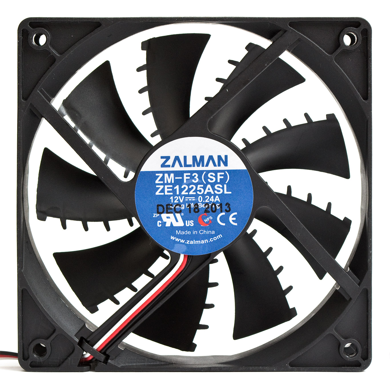

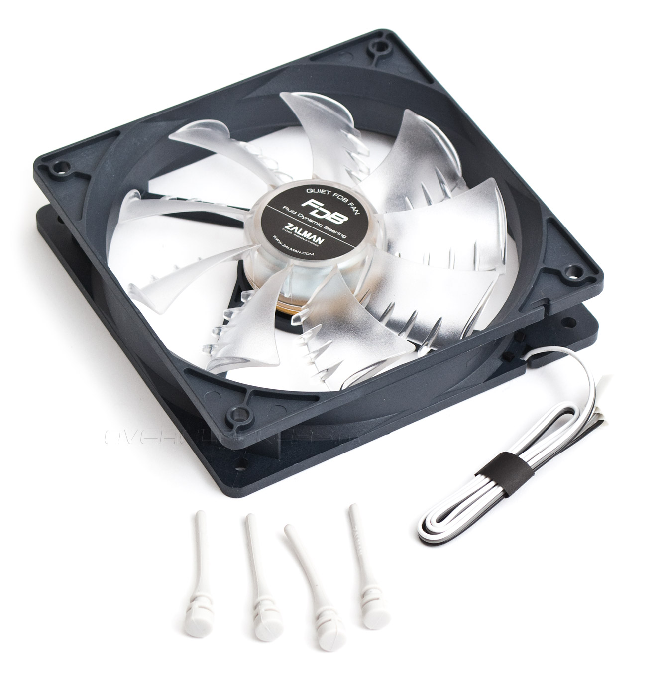

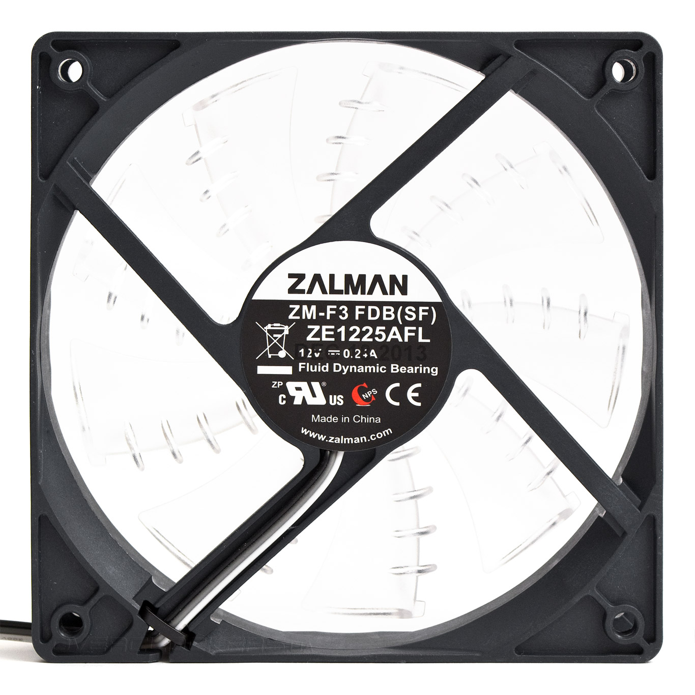

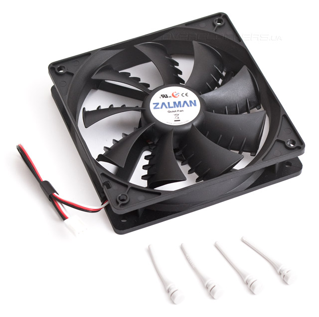

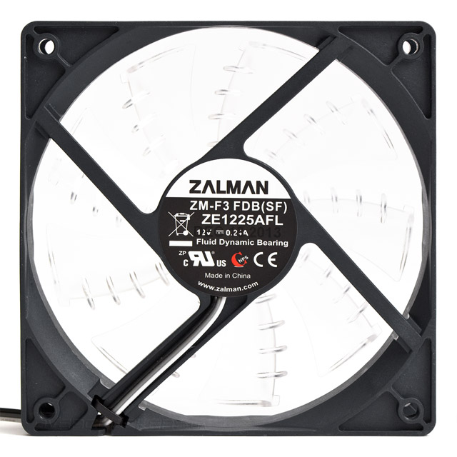

Zalman ZM-F3 FDB(SF)
Данная модель вентилятора является гибридом между моделями F3 FDB и F3 SF. От первой она получила дизайн рамки, расцветку крыльчатки и гидродинамический подшипник. От второй в наследство досталась форма крыльчатки с характерными наростами, призванными улучшить ее акустические характеристики. Больше никаких оптимизаций модель не имеет.
Несмотря на хороший подшипник, компания явно использовала здесь другой двигатель или управляющую электронику, чем в оригинальном F3 FDB, поскольку цокающий звук наблюдается во всем диапазоне оборотов. Он не то чтобы сильно раздражает, но взыскательным пользователям такое явно не понравится.
Низкая максимальная скорость крыльчатки прямо указывает на «корпусное» назначение данного вентилятора. Старт происходит с 400 об/мин и 4 В, относительная бесшумность (если не считать паразитного призвука двигателя) сохраняется до 800 об/мин. До заявленных максимальных 1200 об/мин, пропеллеру разогнаться не удалось.
| Обороты в минуту | 1100 | 1000 | 900 | 800 | 700 | 600 | 500 | 400 |
| Скорость потока м/с | 2 | 1,9 | 1,7 | 1,6 | 1,5 | 1,4 | 1,3 | 1,2 |
| Шум, дБ (А) | 45 | 43 | 41 | 38 | 37 | 35 | 34 | 33 |
| Расход, м³/ч | 63,36 | 60,19 | 53,86 | 50,69 | 47,52 | 44,35 | 41,18 | 38,02 |
Длина трехконтактного спаянного шнура питания составляет 400 мм. В скромный комплект поставки входит только четыре силиконовых крепежных демпфера для гашения вибраций.

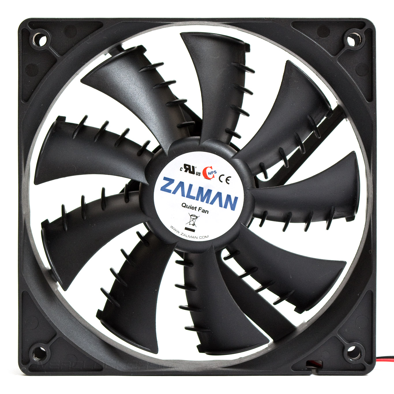

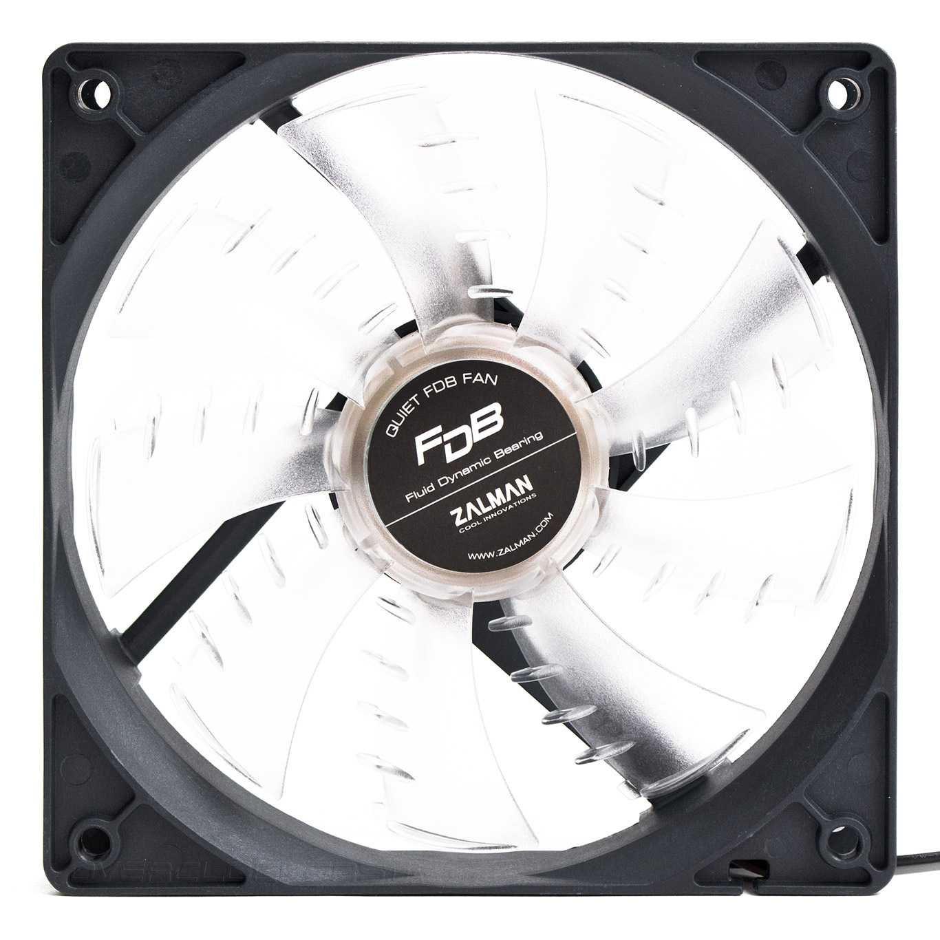

Zalman ZM-F3(SF)
К сожалению, мощный и недорогой любимец энтузиастов — вентилятор Zalman F3, разгонявшийся до 1800 об/мин остался в прошлом. На смену ему пришла модель ZM-F3(SF) с гораздо более скромным нравом. По сути это ZM-SF3 в черном цвете, стандартной рамке и с видоизмененным подшипником.
В данном вентиляторе заявлено использование улучшенного втулочного подшипника скольжения, более устойчивого к попаданию пыли и утечкам смазки. По электрическим же характеристикам наблюдается полное совпадение двигателя с таковым ZM-F3 FDB(SF). Отсюда же, наверное, проистекают и аналогичные паразитные шумы, во всем диапазоне оборотов.
Вдумчивое сравнение между собой ZM-F3(SF) и ZM-F3 FDB(SF) привело меня к мысли, что эти модели полностью идентичны между собой. По крайней мере, работают и звучат они одинаково. Возможно втулка на ZM-F3(SF) и износится несколько быстрее, чем гидродинамик на ZM-F3 FDB(SF), но, по крайней мере, за первые полгода эксплуатации отличий быть не должно. Стартует вентилятор с 400 об/мин и 4 В, относительно бесшумен до 800 об/мин. До заявленных максимальных 1200 об/мин, пропеллеру тоже не удалось разогнаться.
Длина трехконтактного спаянного шнура питания составляет 400 мм. В комплект поставки входит четыре силиконовых крепежных демпфера для гашения вибраций.

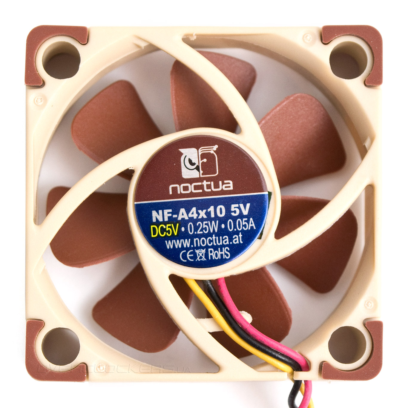

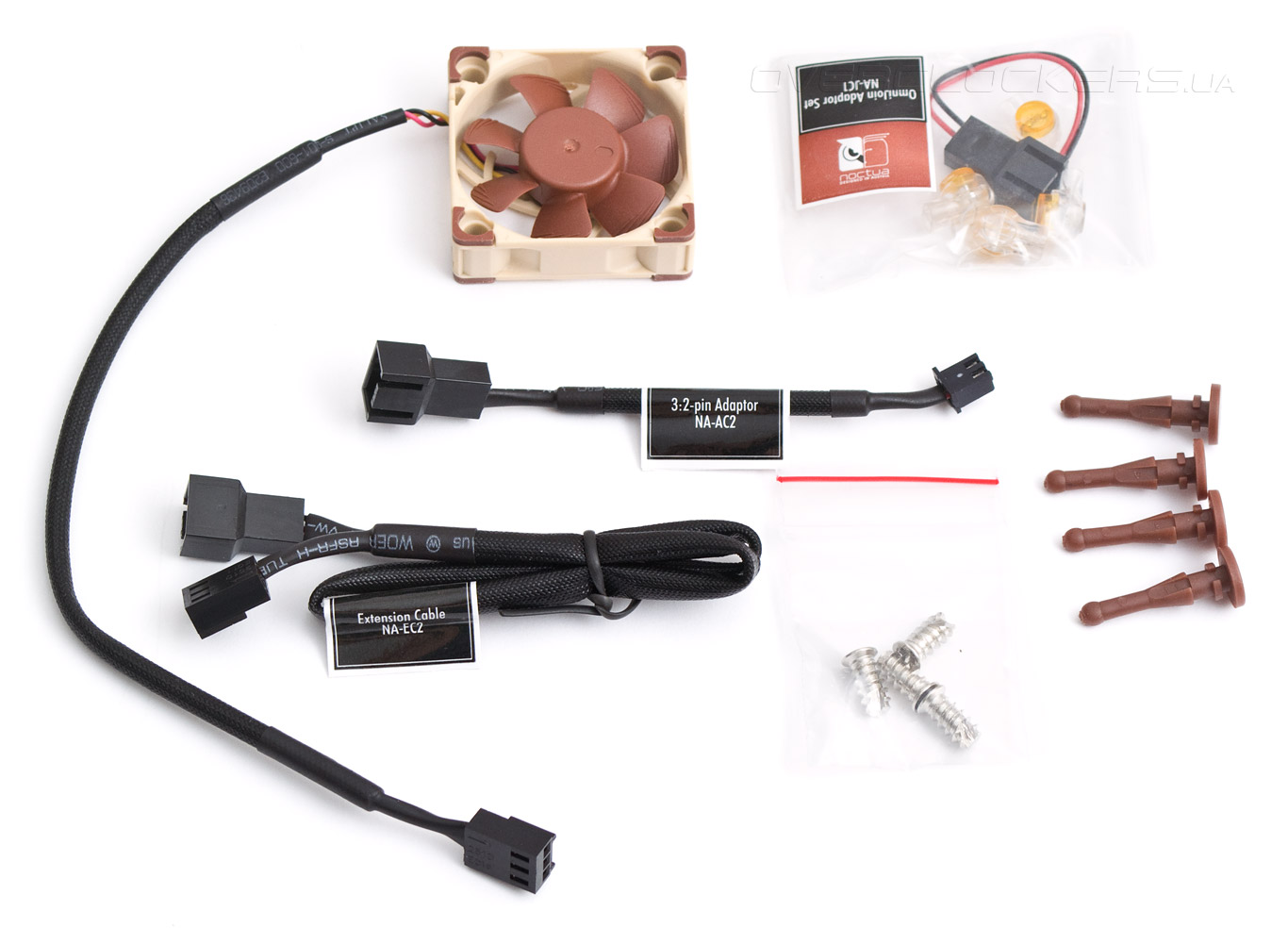

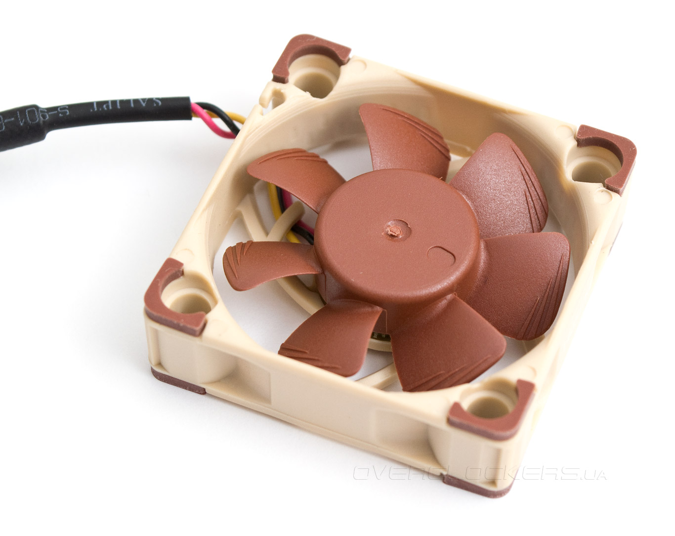

Noctua NF-A4x10 5V
С данным миниатюрным вентилятором мы уже однажды сталкивались. Основное отличие состоит в том, что NF-A4x10 5V выходит на полную скорость 4500 об/мин уже при подаче 5 В напряжения. Данное стартовое напряжение востребовано далеко не во всех типах устройств, поэтому этот пропеллер вряд ли получит массовое распространение.
Здесь по-прежнему используется подшипник SSO2 и разнообразные аэродинамические оптимизации рамки и крыльчатки, которые, скорее всего, будут бесполезны, учитывая габариты и скорость данного вентилятора.
Стартует крыльчатка с 5 В и 3000 об/мин, и это единственный режим в котором сохраняется полная тишина. Увеличивая напряжение на десятые доли вольта мы быстро достигаем номинальных 4500 об/мин, при которых звучание становится громким и назойливым. Подав 12 В можно довести скорость вплоть до 9000 об/мин, на которых шум становится просто невыносимым. Но вполне вероятно, что на постоянной основе номинальное напряжение лучше не превышать, иначе есть риск выхода двигателя из строя.
| Обороты в минуту | 9000 | 8000 | 7000 | 6000 | 5000 | 4000 | 3000 |
| Скорость потока м/с | 3,4 | 3 | 2,6 | 2,3 | 2 | 1,7 | 1,5 |
| Шум, дБ (А) | 65 | 61 | 57 | 52 | 50 | 42 | 38 |
| Расход, м³/ч | 12,24 | 10,80 | 9,36 | 8,28 | 7,20 | 6,12 | 5,40 |
Длина трехконтактного шнура питания в резиновой оплетке равна 200 мм. В комплекте есть четыре шурупа для крепления вентилятора к корпусу, четыре резиновых демпфера, удлинитель (длина 300 мм), переходник на двухконтактный разъем (длина 100 мм). И комплект для быстрой врезки шнура питания в любой сторонний кабель без необходимости пайки.

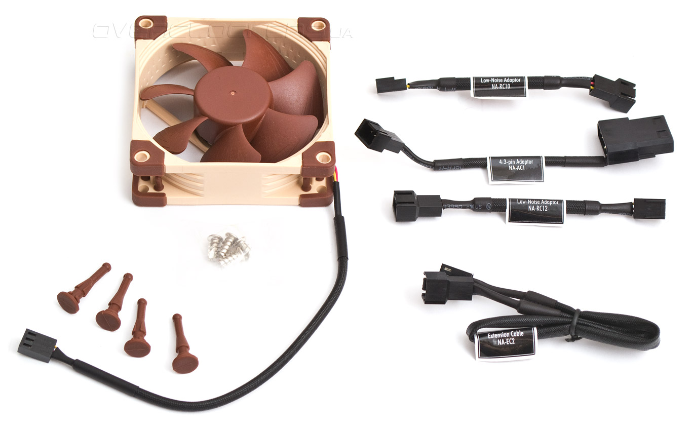

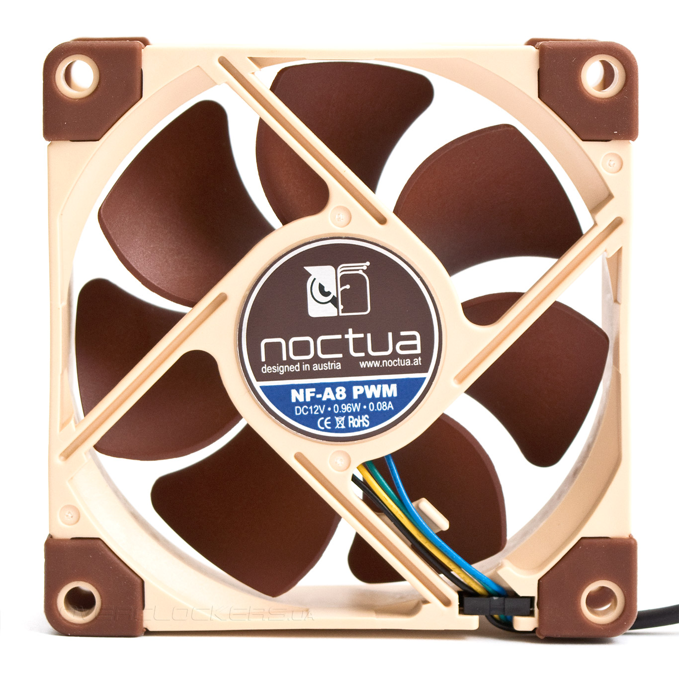

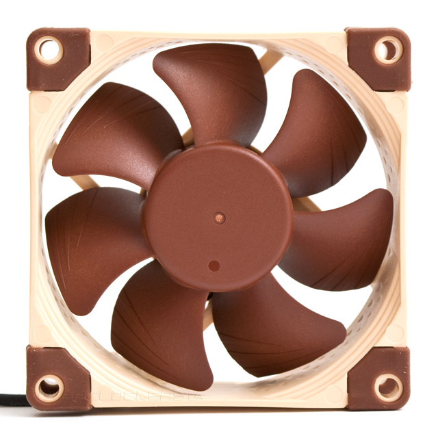

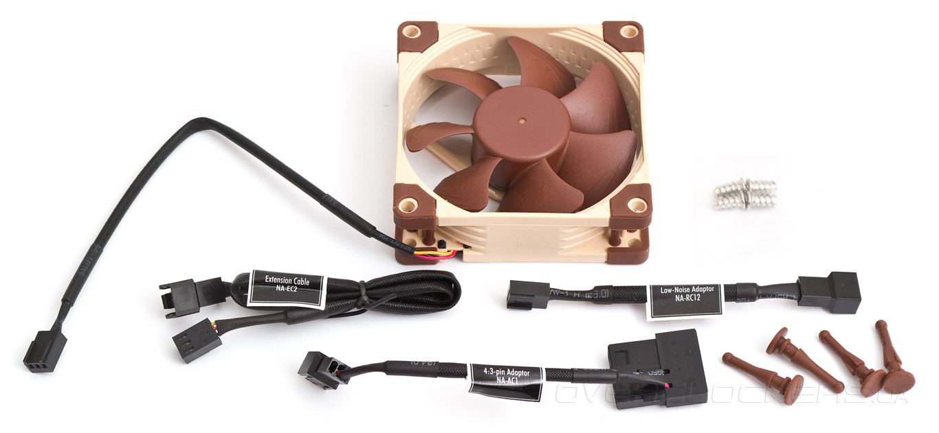

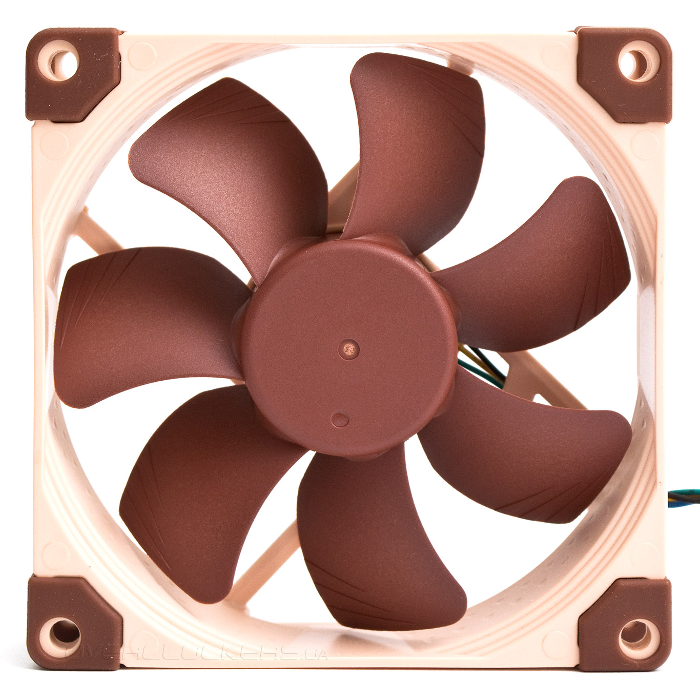

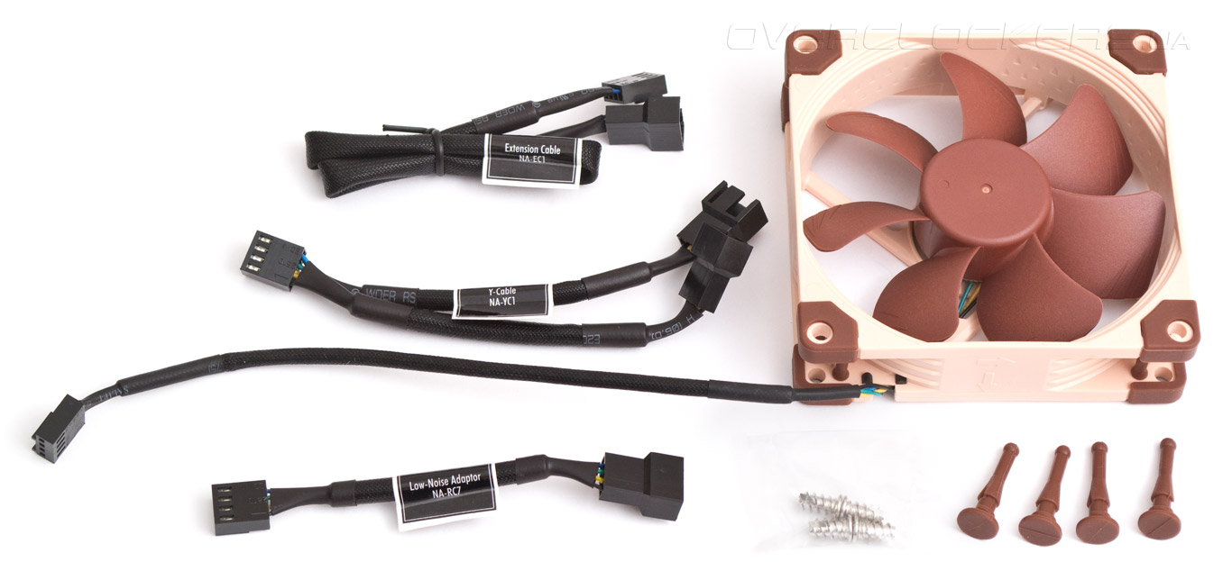

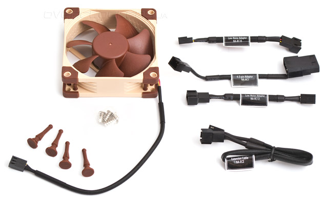

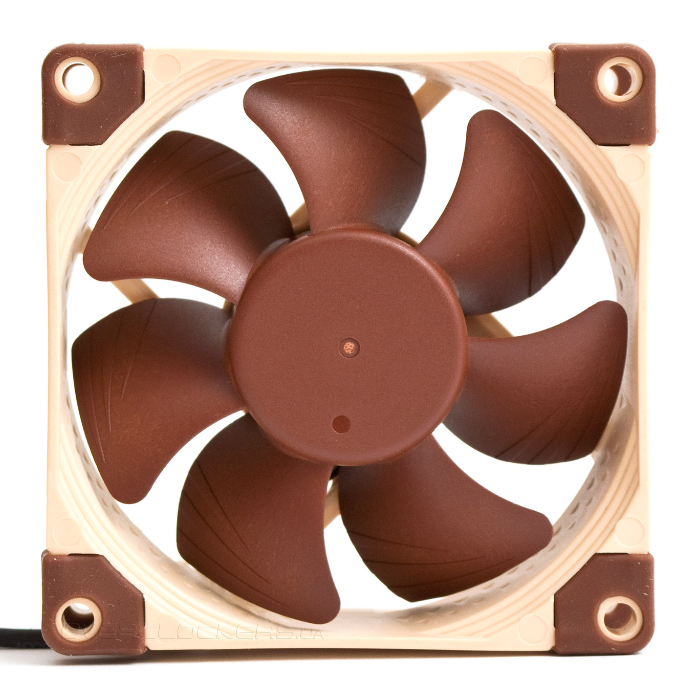

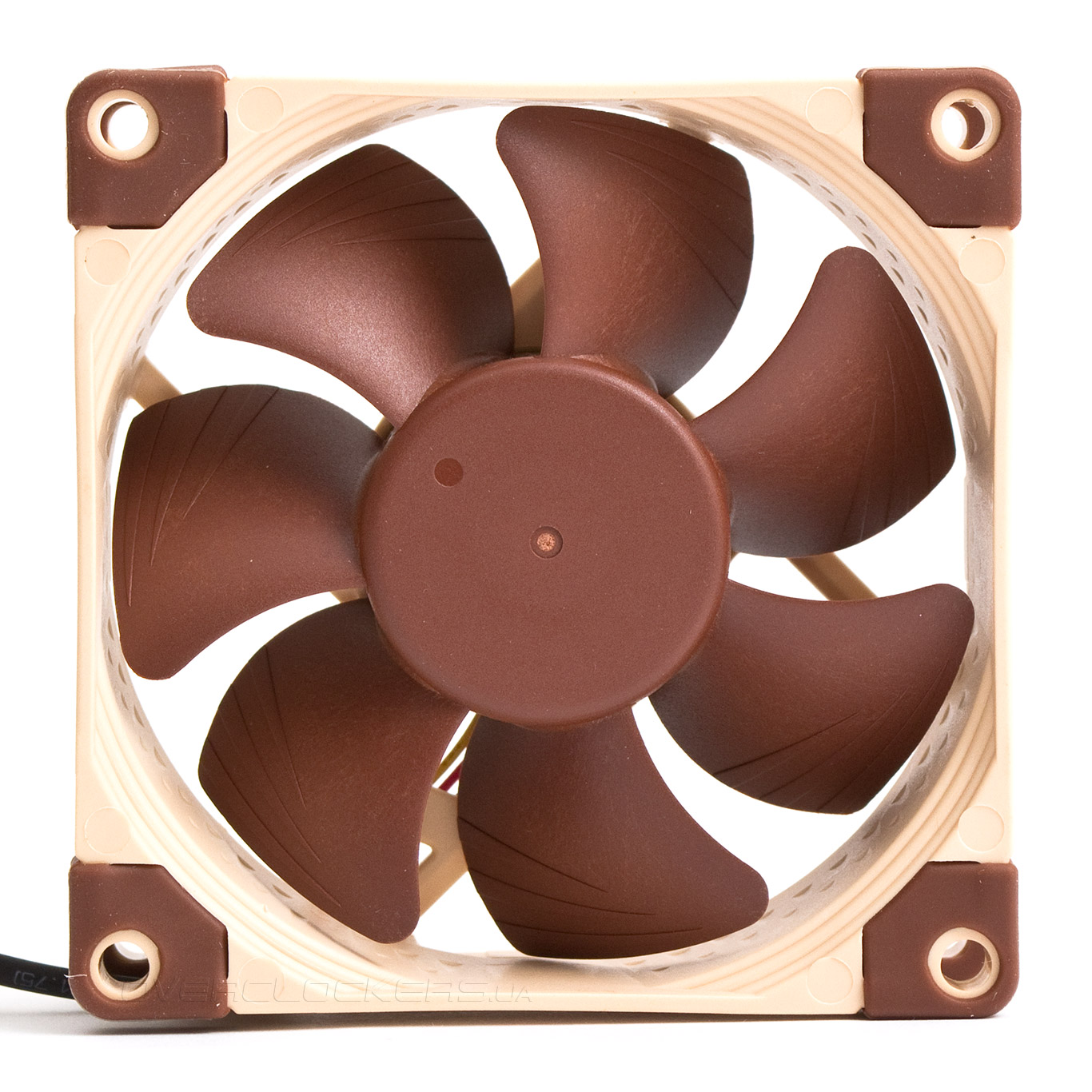

Noctua NF-A8 PWM
80-мм вентилятор NF-A8 PWM пришел на замену NF-R8 PWM, многие пользователи которого жаловались на недостаточный воздушный поток и статическое давление, хотя и были довольны его низким уровнем шума. Что поменялось? Для начала — крыльчатка здесь стала больше напоминать классический пропеллер, поскольку в NF-R8 PWM она походила на гребной винт. Ее площадь увеличилась, лопасти довернулись на более пологий угол, чтобы обеспечить повышенное давление воздуха. Слегка изменилась и рамка, получившая пару незначительных аэродинамических улучшений и встроенные по углам демпферы против вибраций. И, конечно же, появился улучшенный подшипник SSO2 вместе с обновленным ШИМ-контроллером двигателя.
В результате, несмотря на применение ШИМ, вентилятор достойно хранит тишину на малых и средних скоростях. Легкие призвуки мотора можно услышать, только приблизив ухо в упор к крыльчатке.
Хотя на бумаге максимальный воздушный поток вырос, результаты замеров показывают, что он все еще довольно скромен. Зато пропеллер остается очень тихим вплоть до 1300 об/мин, а на предельных оборотах не раздражает излишним гулом. Стартовое напряжение составляет 5 В. Потребляемая мощность слегка выросла, но все равно осталась в пределах менее одного ватта.
| Обороты в минуту | 2100 | 2000 | 1800 | 1600 | 1400 | 1200 | 1000 | 800 | 600 |
| Скорость потока м/с | 2,4 | 2,2 | 1,9 | 1,7 | 1,5 | 1,4 | 1,3 | 1,2 | 1 |
| Шум, дБ (А) | 48 | 47 | 44 | 43 | 41 | 39 | 36 | 34 | 33 |
| Расход, м³/ч | 37,15 | 34,06 | 29,41 | 26,32 | 23,22 | 21,67 | 20,12 | 18,58 | 15,48 |

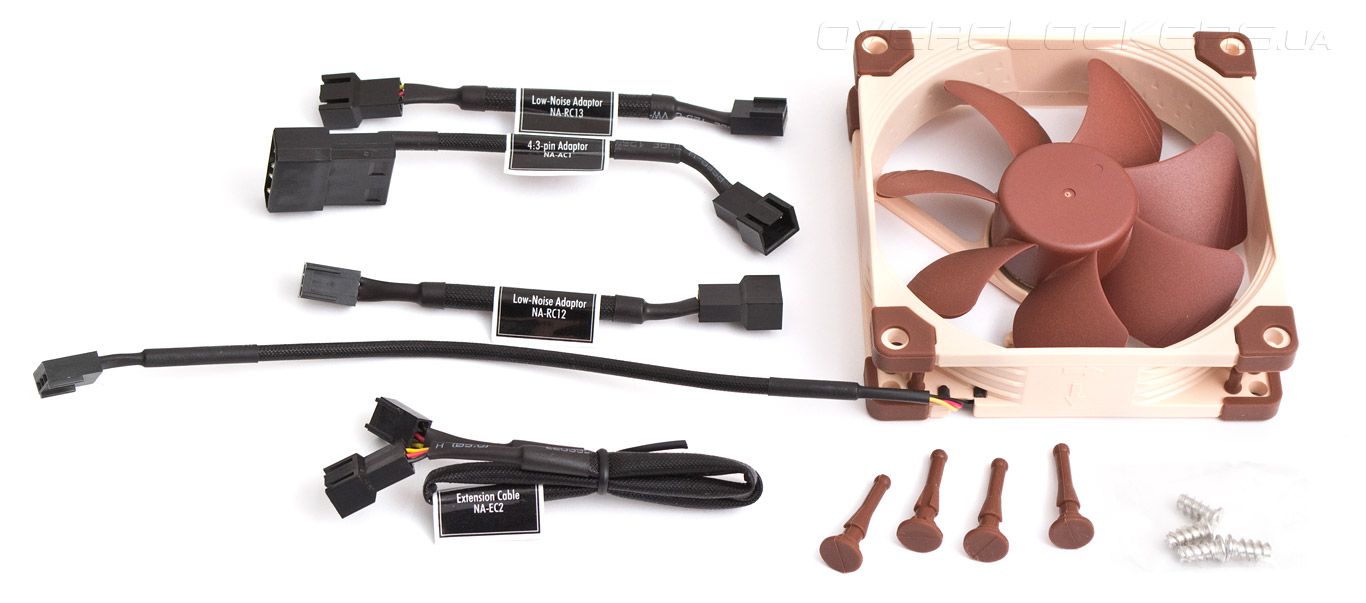

Длина четырехконтактного шнура питания в резиновой оплетке составляет 200 мм. В комплекте есть четыре шурупа для крепления вентилятора к корпусу, четыре резиновых демпфера, удлинитель (длина 300 мм), разветвитель PWM (длина 100 мм) и понижающий максимальную скорость адаптер (длина 100 мм).

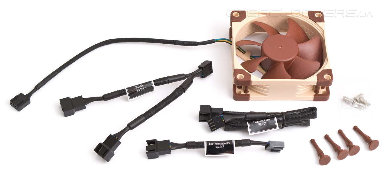

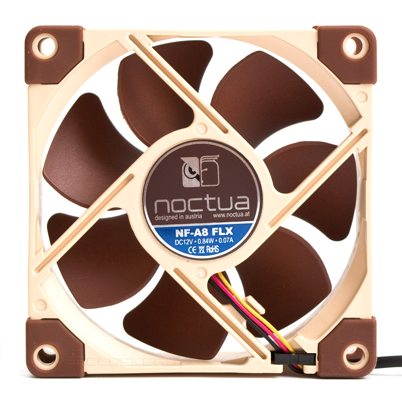

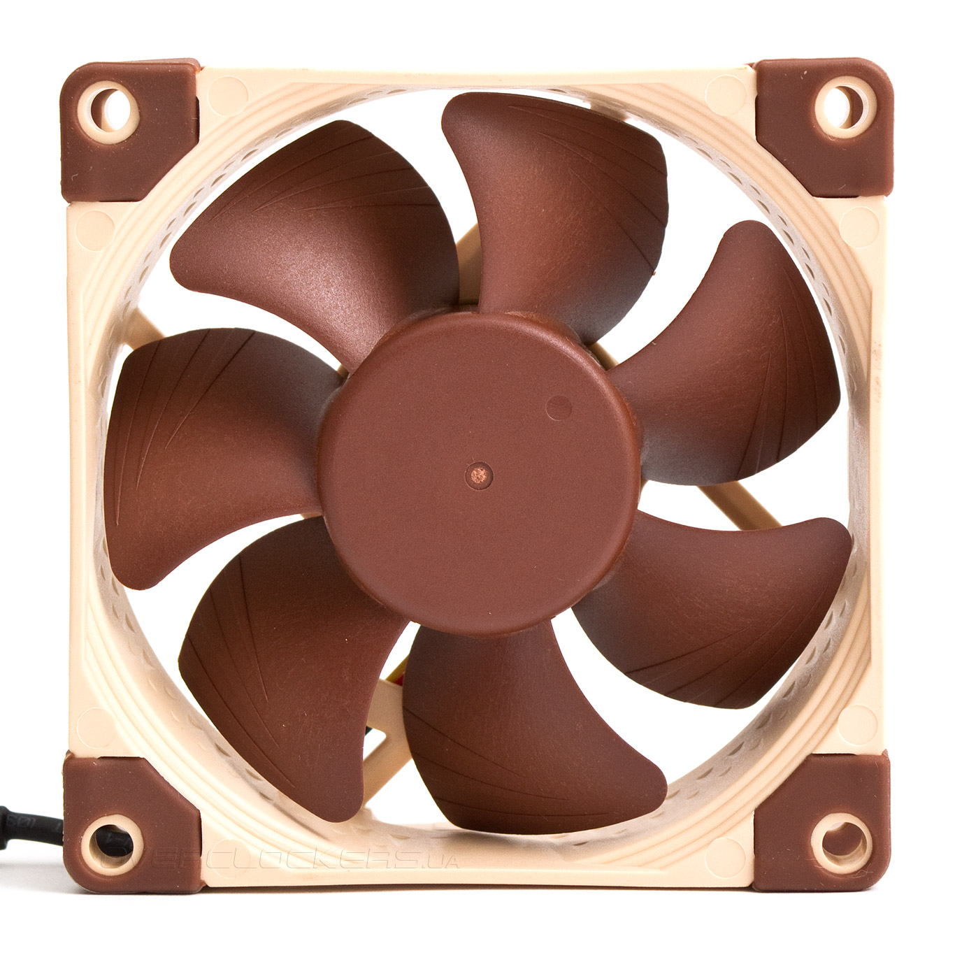

Noctua NF-A8 FLX
Noctua NF-A8 FLX отличается от NF-A8 PWM чуть меньшими доступными скоростями крыльчатки и отсутствием ШИМ-управления. В модельном ряду компании он заменил собой NF-R8.
Как это ни странно, но если прислушаться к вентилятору вблизи, от его двигателя можно будет уловить легкий стрекочущий призвук. С чем это связано мне сказать сложно. Максимальная скорость составляет 2000 об/мин, а при помощи комплектных переходников может быть снижена до 1650 или 1200 об/мин.
Хотя при желании в вентиляторе и можно расслышать паразитный призвук, в целом он стал работать чуть тише, чем PWM-версия. Стартовое напряжение — 5 В. Полная бесшумность гарантирована до 1300 об/мин, а из корпуса его не будет слышно даже при 1500 об/мин. На максимальных оборотах в звучании NF-A8 FLX тоже нет ничего чрезмерно раздражающего.
| Обороты в минуту | 2000 | 1900 | 1800 | 1700 | 1600 | 1400 | 1200 | 1000 | 800 |
| Скорость потока м/с | 2,2 | 2,1 | 1,9 | 1,8 | 1,7 | 1,5 | 1,4 | 1,3 | 1,2 |
| Шум, дБ (А) | 47 | 45 | 44 | 42 | 41 | 38 | 36 | 35 | 34 |
| Расход, м³/ч | 34,06 | 32,51 | 29,41 | 27,86 | 26,32 | 23,22 | 21,67 | 20,12 | 18,58 |
Длина трехконтактного шнура питания в резиновой оплетке около 200 мм. В комплекте есть четыре шурупа для крепления вентилятора к корпусу, четыре резиновых демпфера, удлинитель (300 мм), переходник на «молекс», понижающие адаптеры L.N.A. и U.L.N.A. (длина 100 мм у каждого).

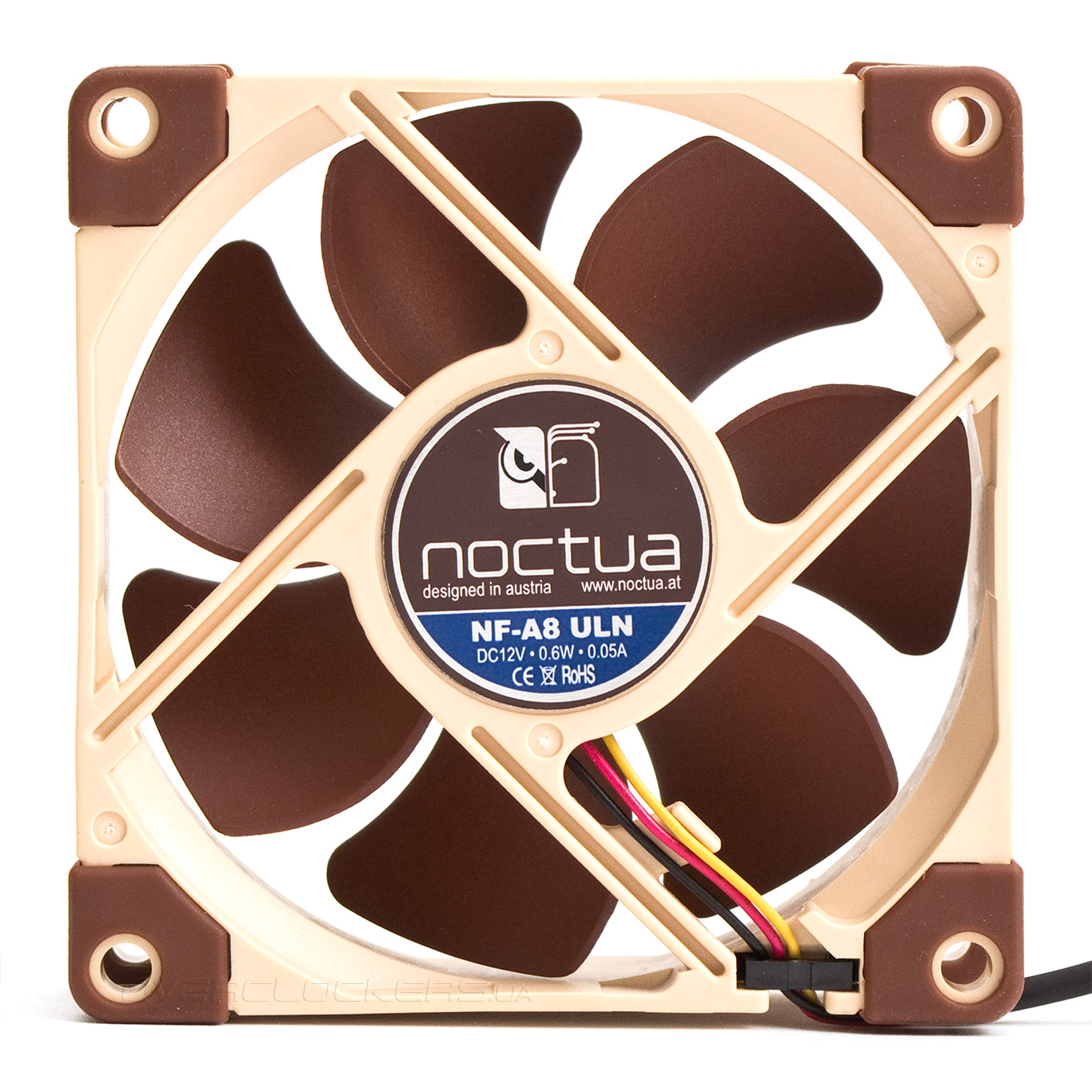

Noctua NF-A8 ULN
Noctua NF-A8 ULN — это еще более замедленная версия, чем NF-A8 FLX. Максимальная скорость достигает всего лишь 1400 об/мин. А с помощью комплектного переходника может быть снижена до 1000 об/мин. Сложно представить, кому это может понадобиться, ведь и в первом, и во втором случае пропеллер иначе как бесшумным не назовешь.
Двигатель сохранил свой стрекочущий призвук и здесь. Стартовое напряжение выросло до 6 В.
На всем отрезке доступных оборотов, вентилятор работает бесшумно. Правда и эффективность его не самая высокая.
| Обороты в минуту | 1300 | 1200 | 1100 | 1000 | 900 | 800 | 700 |
| Скорость потока м/с | 1,5 | 1,4 | 1,3 | 1,3 | 1,3 | 1,2 | 1,2 |
| Шум, дБ (А) | 37 | 36 | 35 | 35 | 34 | 34 | 34 |
| Расход, м³/ч | 23,22 | 21,67 | 20,12 | 20,12 | 20,12 | 18,58 | 18,58 |
Длина трехконтактного шнура питания в резиновой оплетке составляет 200 мм. В комплекте есть четыре шурупа для крепления вентилятора к корпусу, четыре резиновых демпфера, удлинитель (300 мм), переходник на «молекс» (длина 100 мм), понижающий адаптер U.L.N.A. (длина 100 мм).

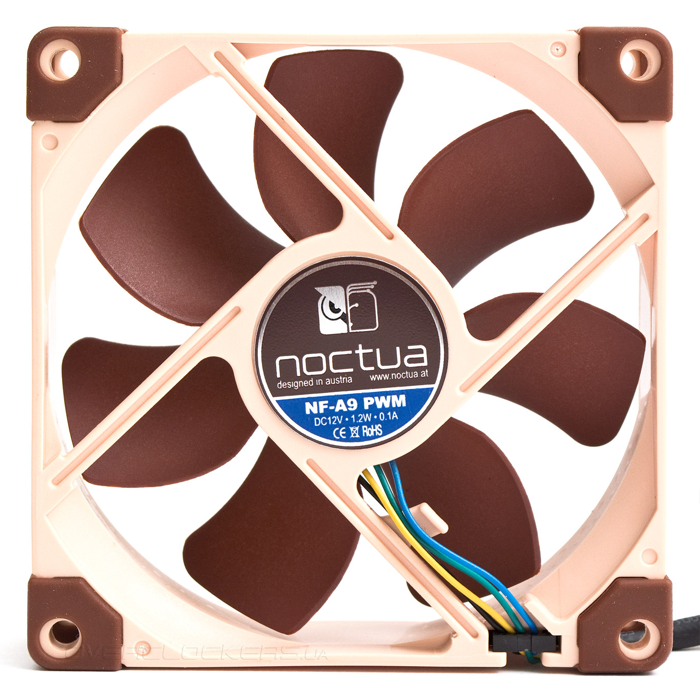

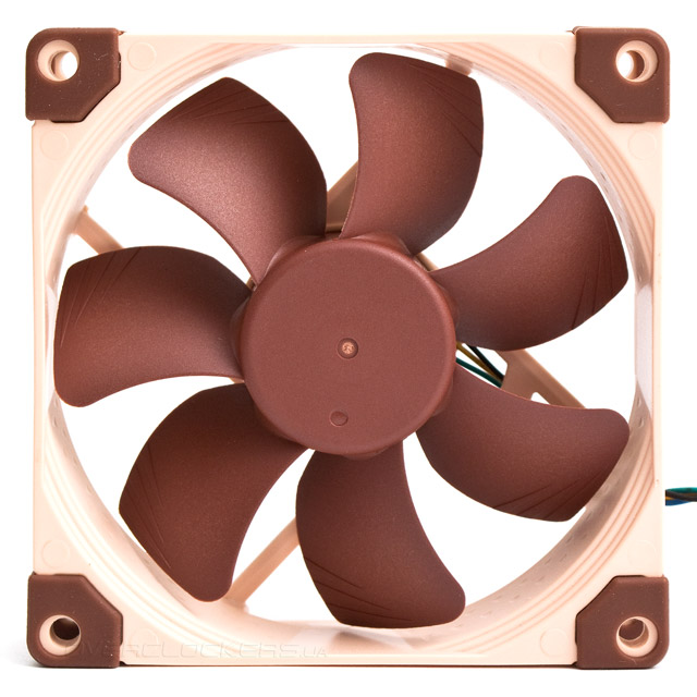

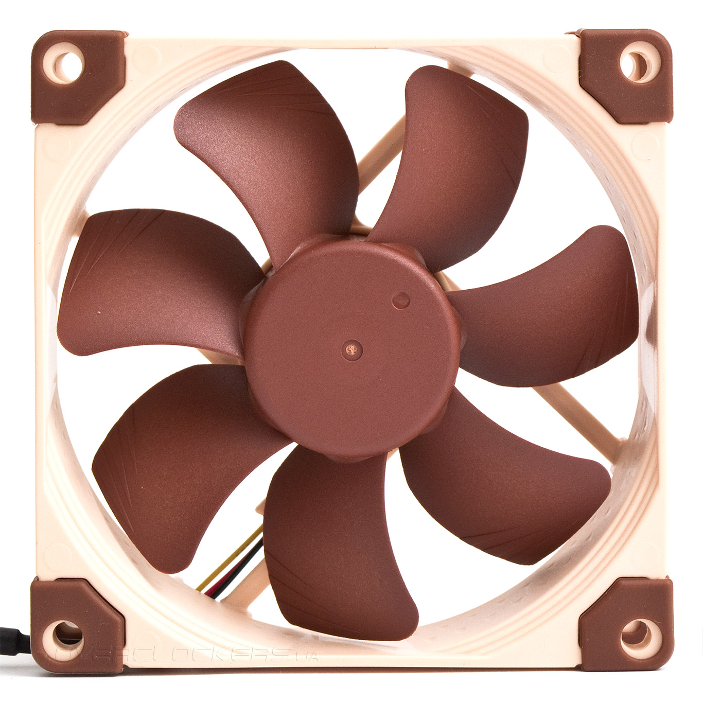

Noctua NF-A9 PWM
90-мм Noctua NF-A9 PWM является обновлением модели NF-B9 PWM. Снова полностью переработана крыльчатка, структура рамки, добавлен новый подшипник и улучшен двигатель.
В том, что касается двигателя — NF-A9 PWM стал просто идеален. Никаких посторонних шумов не наблюдается на любой скорости. Доступный диапазон оборотов ограничивается 2000 об/мин или 1550 об/мин при использовании понижающего переходника.
Стартовое напряжение начинается с 6 В. Вентилятор бесшумен до 1200 об/мин. Отчетливо его слышно до 1600 об/мин, после чего шум становится неприятным.
| Обороты в минуту | 1900 | 1800 | 1700 | 1600 | 1500 | 1400 | 1200 | 1000 | 800 | 600 |
| Скорость потока м/с | 2,8 | 2,7 | 2,5 | 2,4 | 2,2 | 2 | 1,7 | 1,5 | 1,3 | 1,2 |
| Шум, дБ (А) | 50 | 48 | 46 | 45 | 43 | 41 | 38 | 36 | 34 | 33 |
| Расход, м³/ч | 59,47 | 57,35 | 53,10 | 50,98 | 46,73 | 42,48 | 36,11 | 31,86 | 27,61 | 25,49 |

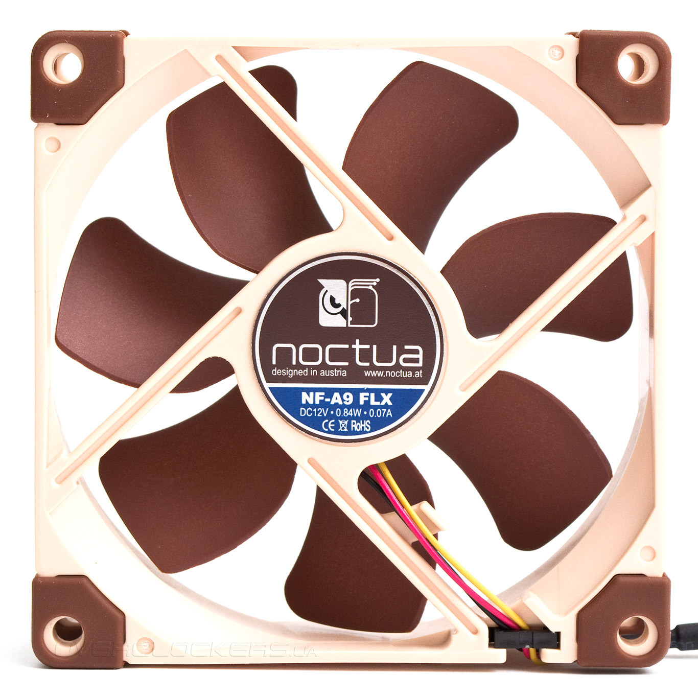

Noctua NF-A9 FLX
Версия FLX в отличие от Noctua NF-A9 PWM не имеет ШИМ-управления, и максимальная скорость снижена до 1600 об/мин. Соответствующими переходниками скорость сбрасывается до 1250 или 1050 об/мин при необходимости.
В двигателе различим лишь легкий призвук, напоминающий сверчка, неслышный уже с дистанции в 10 см. В остальном все работает отлично.
Стартует крыльчатка с 5 В. Бесшумно вентилятор работает до 1100 об/мин, из закрытого корпуса он будет неразличим до 1300 об/мин. И, вплоть до максимальной скорости, шум не превышает средних уровней.
| Обороты в минуту | 1500 | 1400 | 1300 | 1200 | 1100 | 1000 | 900 | 800 | 700 |
| Скорость потока м/с | 2,2 | 2 | 1,8 | 1,7 | 1,6 | 1,5 | 1,4 | 1,3 | 1,3 |
| Шум, дБ (А) | 44 | 42 | 40 | 38 | 37 | 36 | 35 | 34 | 33 |
| Расход, м³/ч | 46,73 | 42,48 | 38,23 | 36,11 | 33,98 | 31,86 | 29,74 | 27,61 | 27,61 |
Длина трехконтактного шнура питания в резиновой оплетке составляет 200 мм. В комплекте есть четыре шурупа для крепления вентилятора к корпусу, четыре резиновых демпфера, удлинитель (300 мм), переходник на «молекс», понижающие адаптеры L.N.A. и U.L.N.A. (длина 100 мм у каждого).

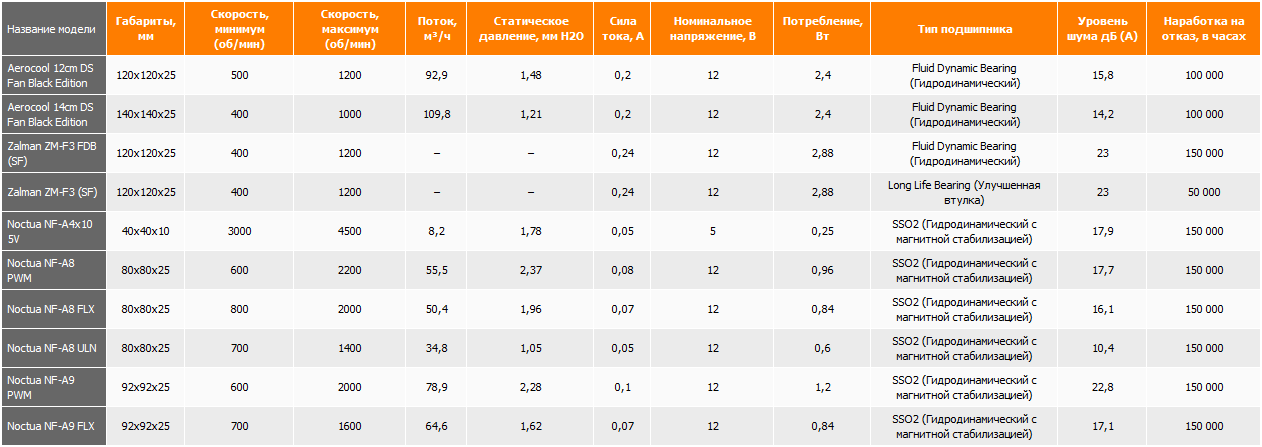

Технические характеристики вентиляторов

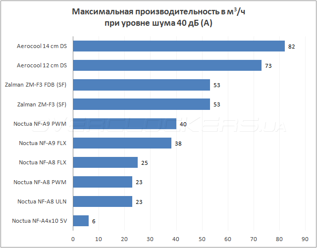

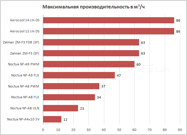

Сводные результаты
Сопоставив между собой полученные результаты можно утверждать, что модели от Aerocool оказались наиболее мощными, обойдя на 25% пропеллеры от Zalman по объему создаваемого воздушного потока. Несмотря на разный размер, оба вентилятора Aerocool продемонстрировали одинаковую производительность при равном уровне шума. Zalman F3 FDB(SF) и F3(SF) тоже оказались одинаковыми между собой, как в плане мощности, так и по акустическим характеристикам, хотя и основаны на разных типах подшипников. Вентиляторы Noctua равномерно распределились пропорционально своему типоразмеру и скорости крыльчатки. Отдельно отмечу, что 12 м³/ч были достигнуты Noctua NF-A4x10 5V при подаче на нее 12 В, в то время как в номинале ее типичный показатель составляет не более 8 м3/ч.
Анализ результатов производительности, полученных при уровне шума в 40 дБ (А), показывает убедительное превосходство 140-мм вентилятора Aerocool над своим 120-мм собратом. Тем не менее, Aerocool 12cm DS снова непринужденно обходит пропеллеры Zalman на 25% по объему создаваемого воздушного потока при равном уровне шума. 92-мм и 80-мм Noctua показывают незначительные отличия по производительности в рамках своих типоразмеров. Однако здесь особенно хочется отметить NF-A9 PWM, представляющий собой лучшее сочетание тишины и мощности. И упомянуть, что показатель NF-A8 ULN получен при уровне шума в 37 дБ (А), поскольку его крыльчатка не способна вращаться быстрее.
