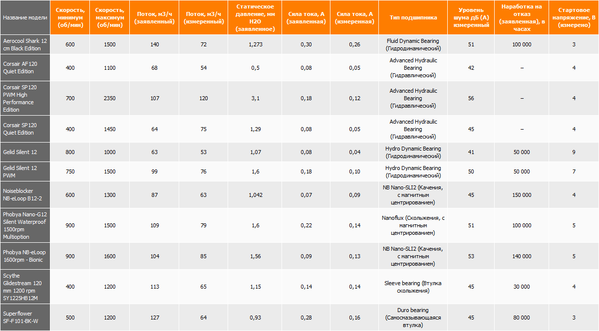

Технические характеристики вентиляторов

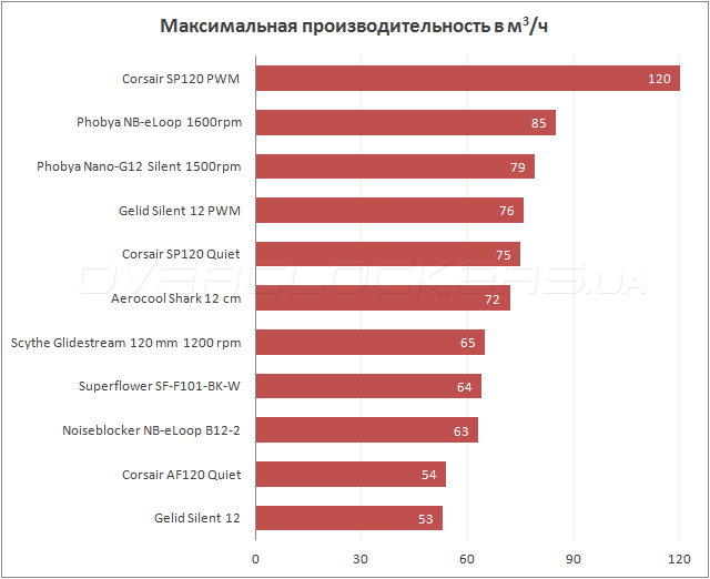

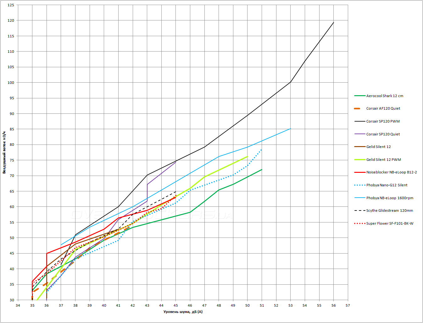

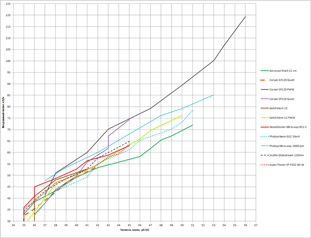

Теперь представим полученные результаты замеров в виде сводного графика, где по вертикали отмечен объем воздушного потока, а по горизонтали — уровень шума, создаваемые вентиляторами. Интерпретировать результаты довольно просто. Чем больше кривая отклоняется вверх и влево — тем вентилятор лучше по сочетанию шума/производительности. Чем ближе к правому краю и ниже проходит линия, тем меньше воздуха способен прокачать пропеллер при более высоком уровне шума.
Безусловным лидером по соотношению шума и производительности в среднем и высоком диапазоне оборотов стал Corsair SP120 PWM HP. К его результатам с определенным отставанием на сопоставимой скорости примкнул аналогичный по конструкции Corsair SP120 QE. Хорошо показал себя и Phobya NB-eLoop 1600rpm. Чуть хуже основной массы участников на высоких оборотах проявил себя Aerocool Shark 12cm, возможно ему помешало «самое большое количество лопастей в мире!». Посмотрим на сводную таблицу производительности без учета уровня шума.

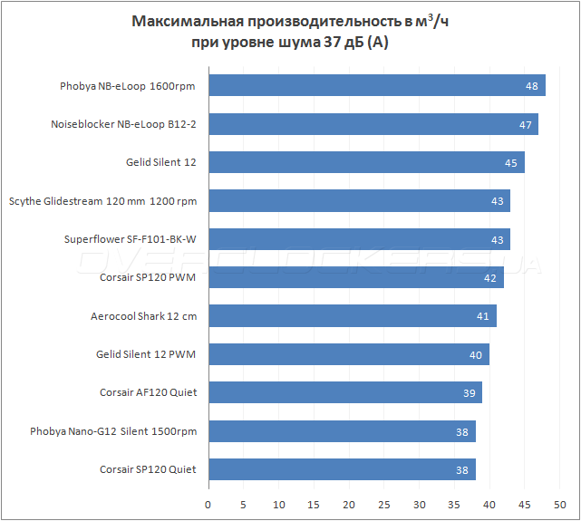

Теперь рассмотрим производительность при условно-бесшумных оборотах. Здесь лидирующие позиции уверенно удерживают два вентилятора «бионической» конструкции NB-eLoop от Noiseblocker и Phobya. Их отрыв в производительности от ближайших вентиляторов не так велик, как разрыв в стоимости. Однако, с другой стороны, в низком диапазоне оборотов их можно считать полностью бесшумными как с объективной, так и с субъективной точки зрения. Сейчас сложно судить о перспективности данного типа крыльчатки, но определенно можно утверждать что потенциал новинки сдерживается лишь качеством подшипника и электронной начинки.
