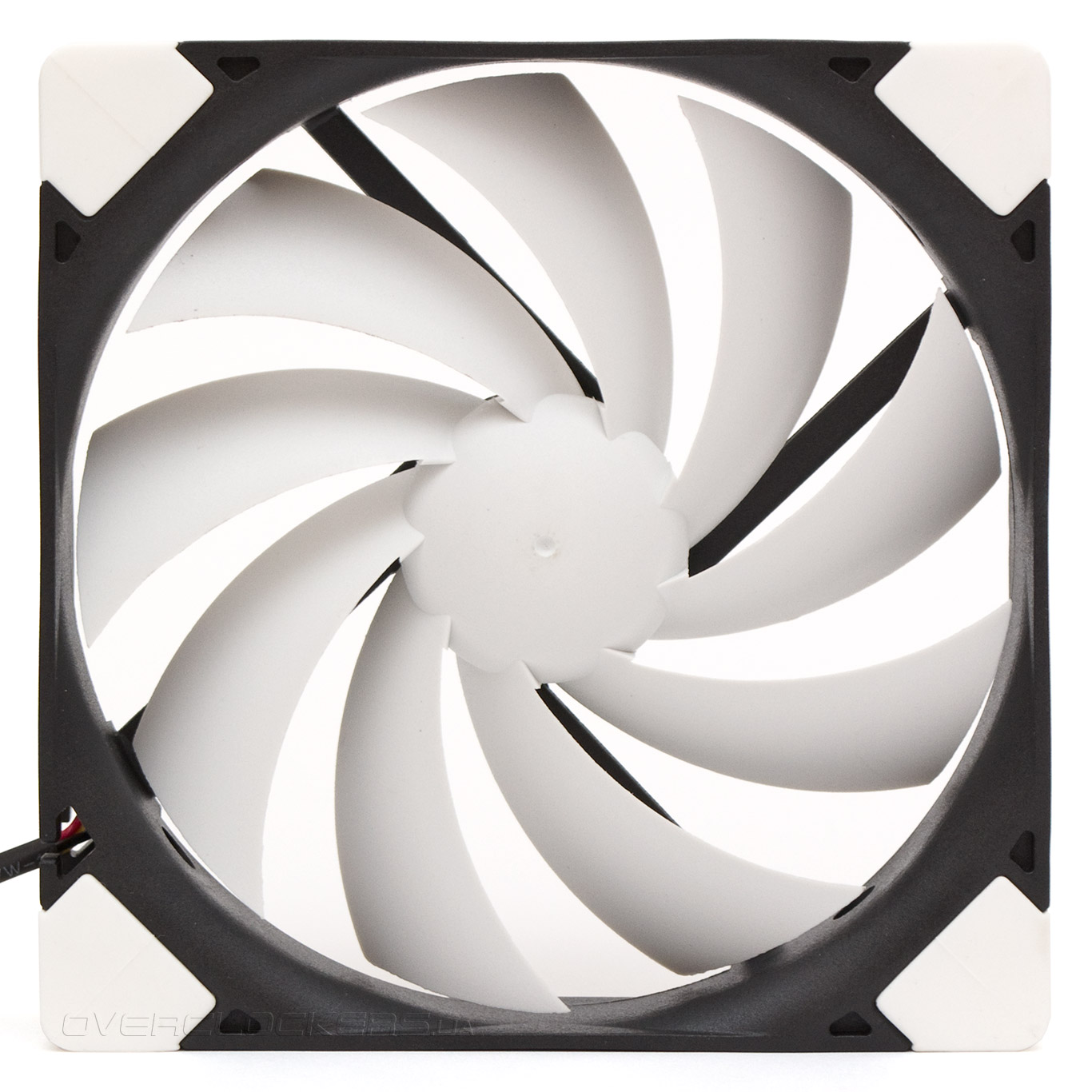

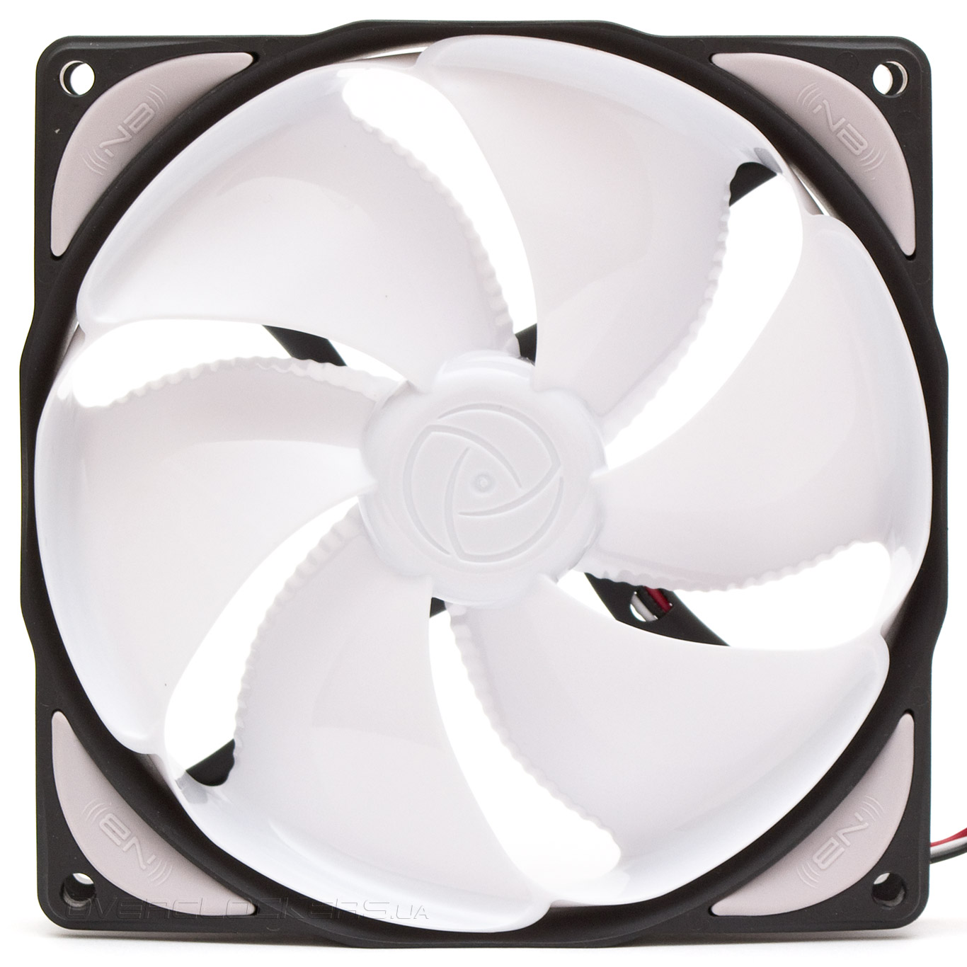

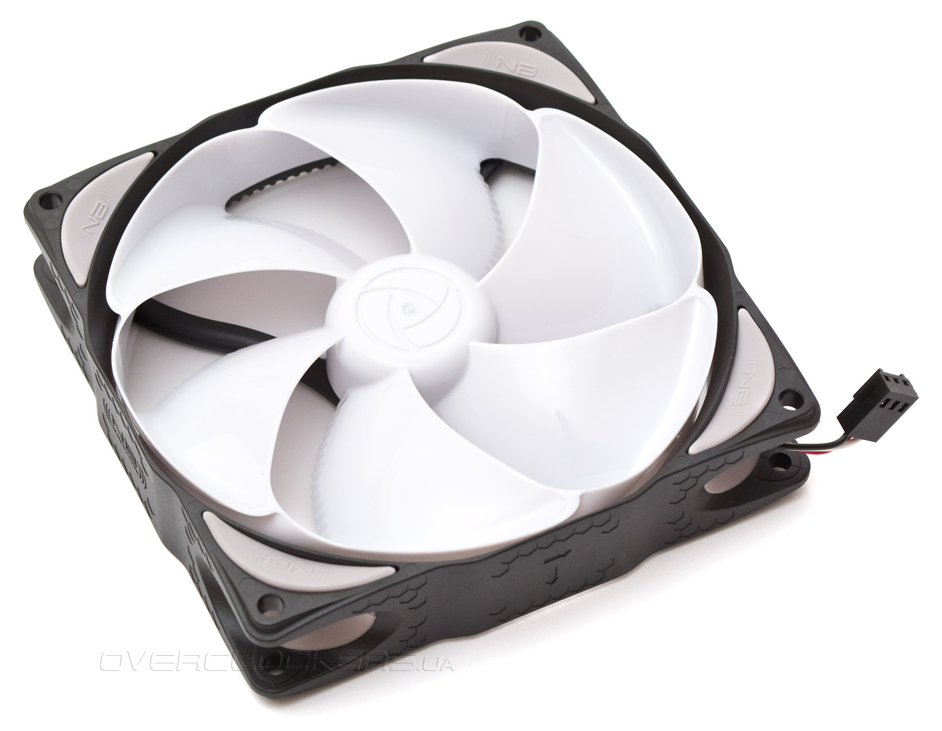

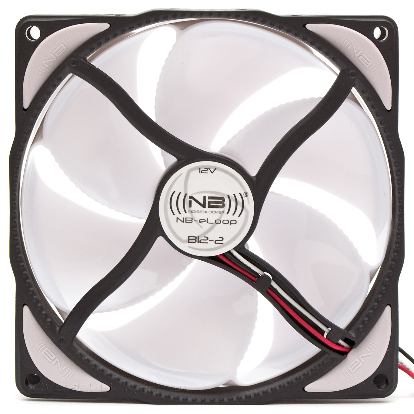

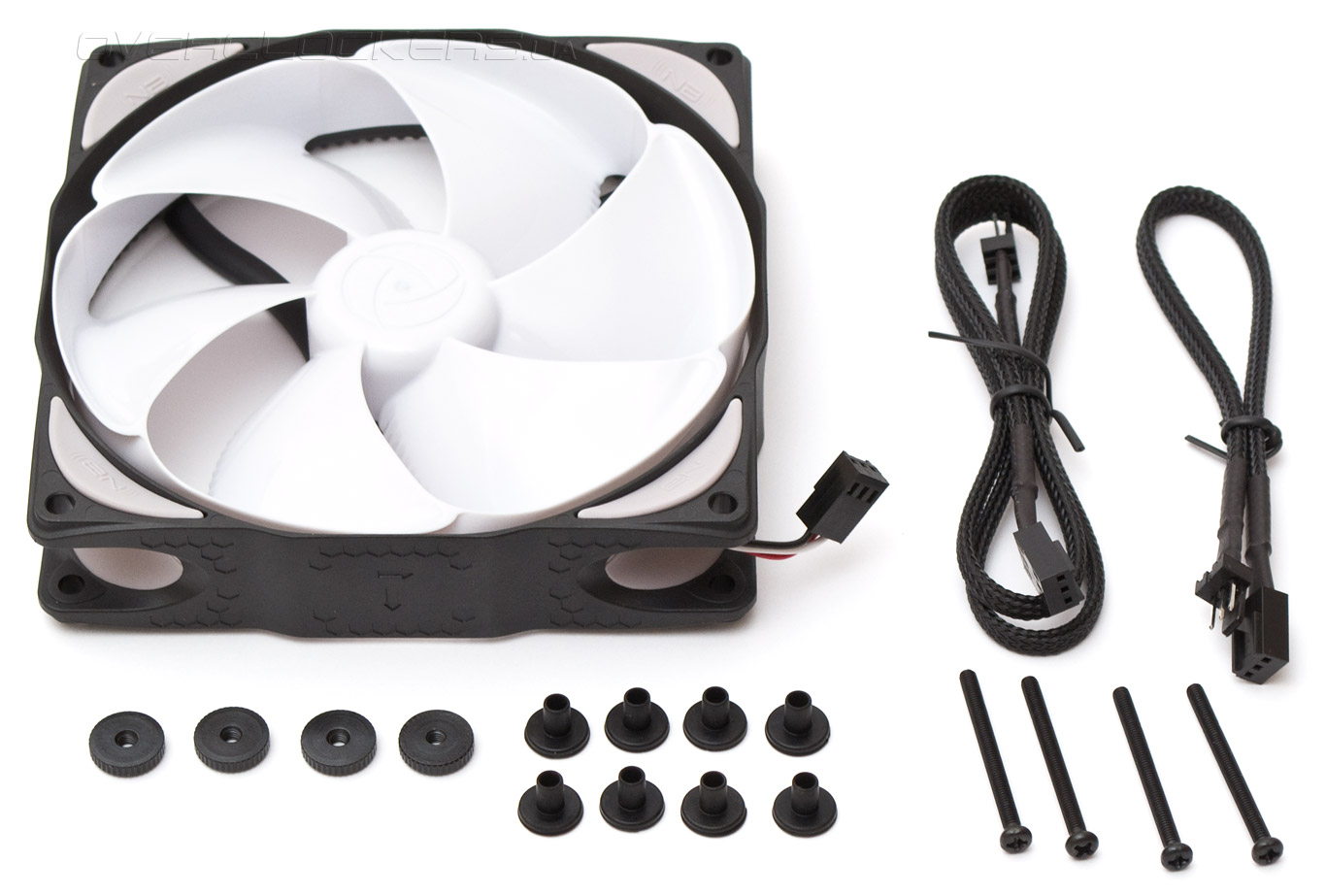

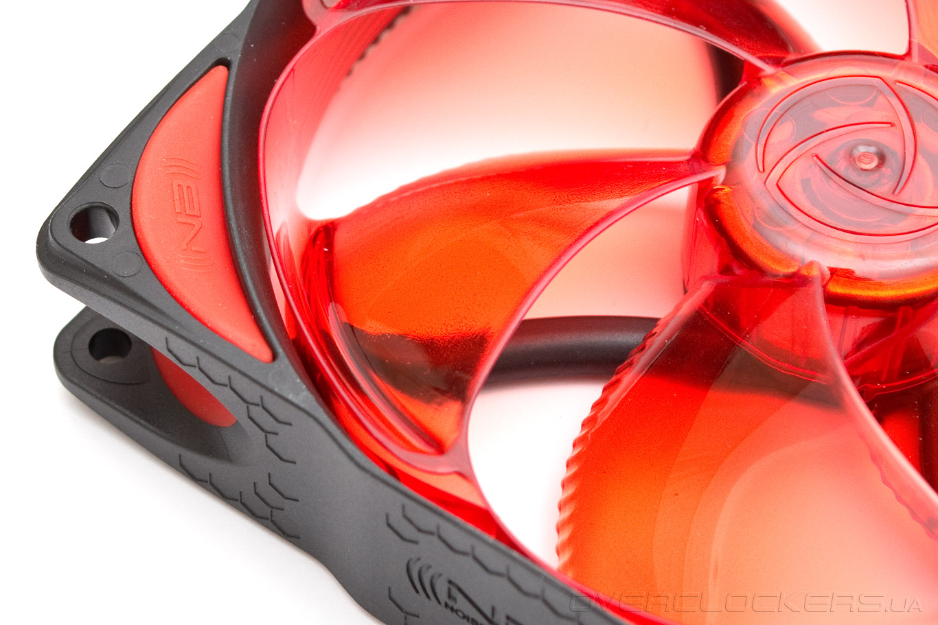

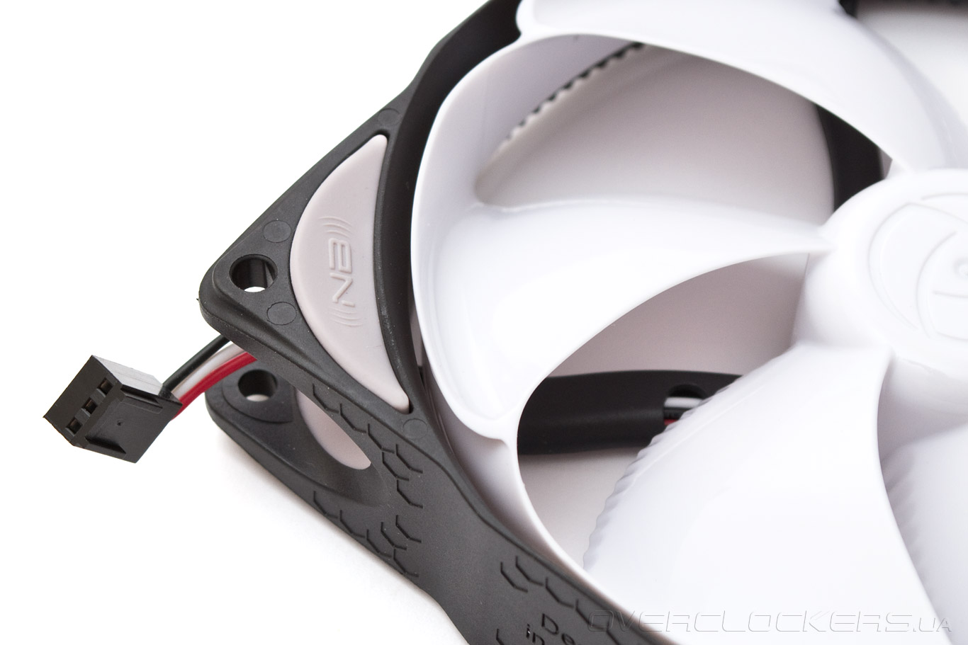

Этот немецкий вентилятор действительно представляет собой нечто свежее в индустрии ПК. Защищенный патентом, «бионический» дизайн шести зазубренных лопастей пытается на механическом уроне повторить то, чего природа добивается путем эволюционного развития пернатых уже десятки миллионов лет — сочетания максимальной тишины и эффективности крыла. Есть тут и нечто из автомобилестроения. Края лопастей заканчиваются собственной круглой рамкой, выполняющей функцию маховика — приспособления, поддерживающего инерцию движения. Это способствует снижению нагрузки на двигатель и лучшему балансу крыльчатки. Максимальная скорость вращения лопастей составляет 1300 об/мин, минимальная — ниже 600 об/мин. Интересный момент: медленнее указанного порога пропеллер вращается, но тахометр ничего не показывает. Стартовое напряжение составляет 4 В. Вентилятор работает очень тихо, гудение воздуха различимо только на предельных скоростях.
В качестве подшипника используется фирменная разработка под названием NB Nano-SLI2. Будучи в целом очень тихой, она немного не дотягивает по качеству звучания до гидродинамических подшипников в исполнении be quiet!. Углы рамки дополнены виброизолирующими вставками.
Родной кабель питания короткий. Возникает вопрос и касательно того, не будет ли зазор между внешним корпусом и внутренней рамкой забиваться со временем пылью и стопорить крыльчатку.
Комплект топового продукта от Noiseblocker традиционно внушительный. Сюда включены:
- один трехконтактный съемный кабель питания длиной 200 мм;
- один трехконтактный съемный кабель питания длиной 500 мм;
- восемь резиновых втулок;
- четыре длинных винта;
- четыре ручные гайки.
Белая глянцевая коробка подает детальное описание продукта с немецкой точностью — маленькая приписка после технических характеристик гласит, что компания снимает с себя ответственность за несоответствие заявленных данных реальным.

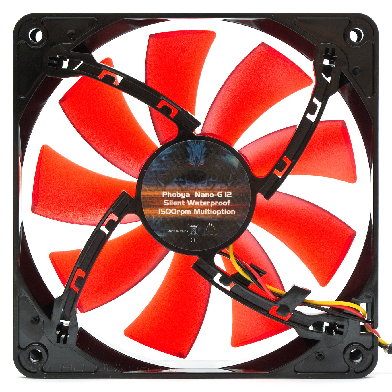

Phobya Nano-G12 Silent Waterproof 1500rpm Multioption

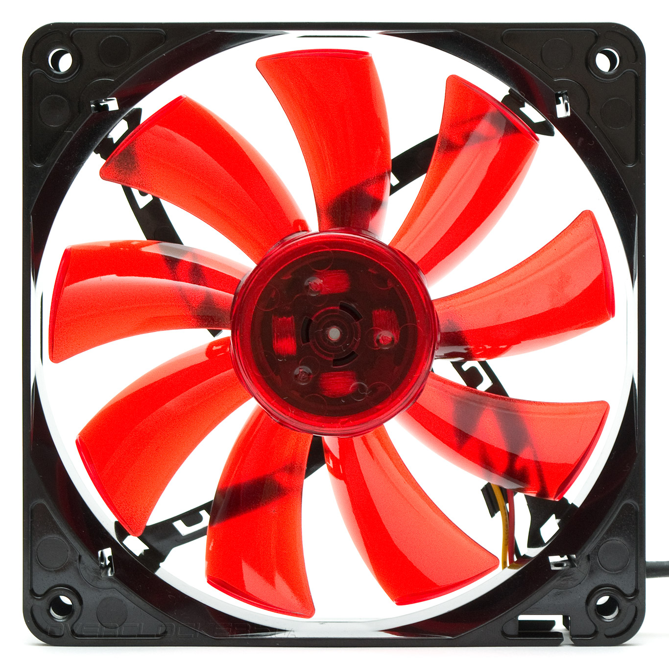

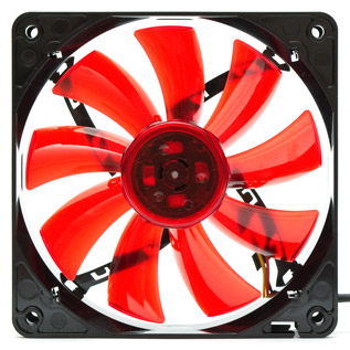

Обычный с виду, но обладающий рядом интересных особенностей пропеллер. Красная крыльчатка с девятью лопастями снимается — достаточно просто ее отщелкнуть. Для вентилятора декларируется способность работать при частичном погружении в воду. Это должно привлечь владельцев СВО, однако жизнеспособность вентиляторов, наверное, будет интересовать их в последнюю очередь в случае протечки жидкостного контура. В акустическом отношении Phobya Nano-G12 ведет себя аномально. Его хорошо слышно во всем диапазоне оборотов, но шум не является раздражающим. При работе на 8 В уровень шума резко подскакивает вверх с 42 до 47 дБ (А), однако при переходе на 9 В, шум снижается до 46 дБ (А). Старт происходит при 5 В и 900 об/мин, максимальная скорость достигает 1500 об/мин. Подшипник по номенклатуре Phobya обозначается как Nanoflux. По сути это втулка скольжения с магнитным центрированием оси.
Длина трехконтактного кабеля питания в нейлоновой оплетке равна 500 мм. В комплекте, помимо четырех шурупов, находятся два переходника. Адаптер на 5 В длиной 200 мм понижает скорость до 900 об/мин. Адаптер на 7 В длиной 200 мм понижает скорость до 1200 об/мин. Края лопастей заканчиваются небольшими гребешками.

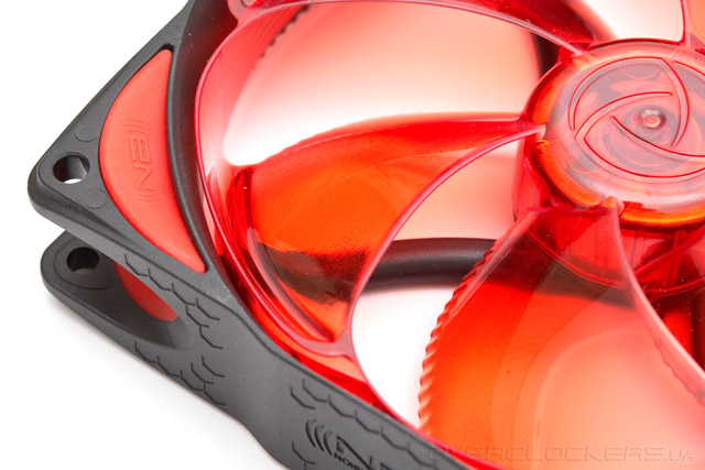

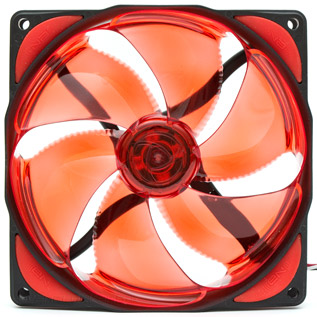

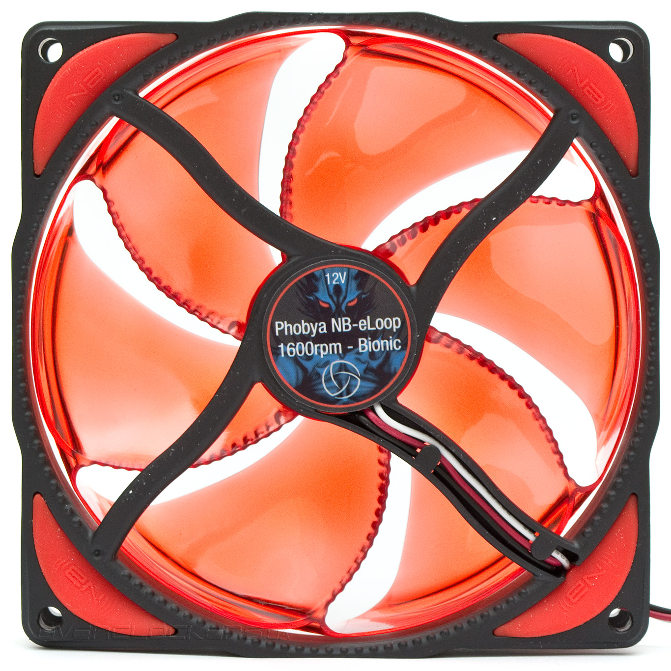

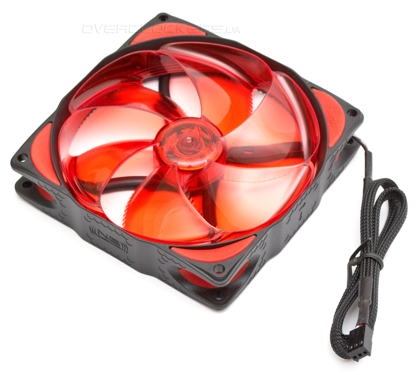

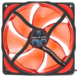

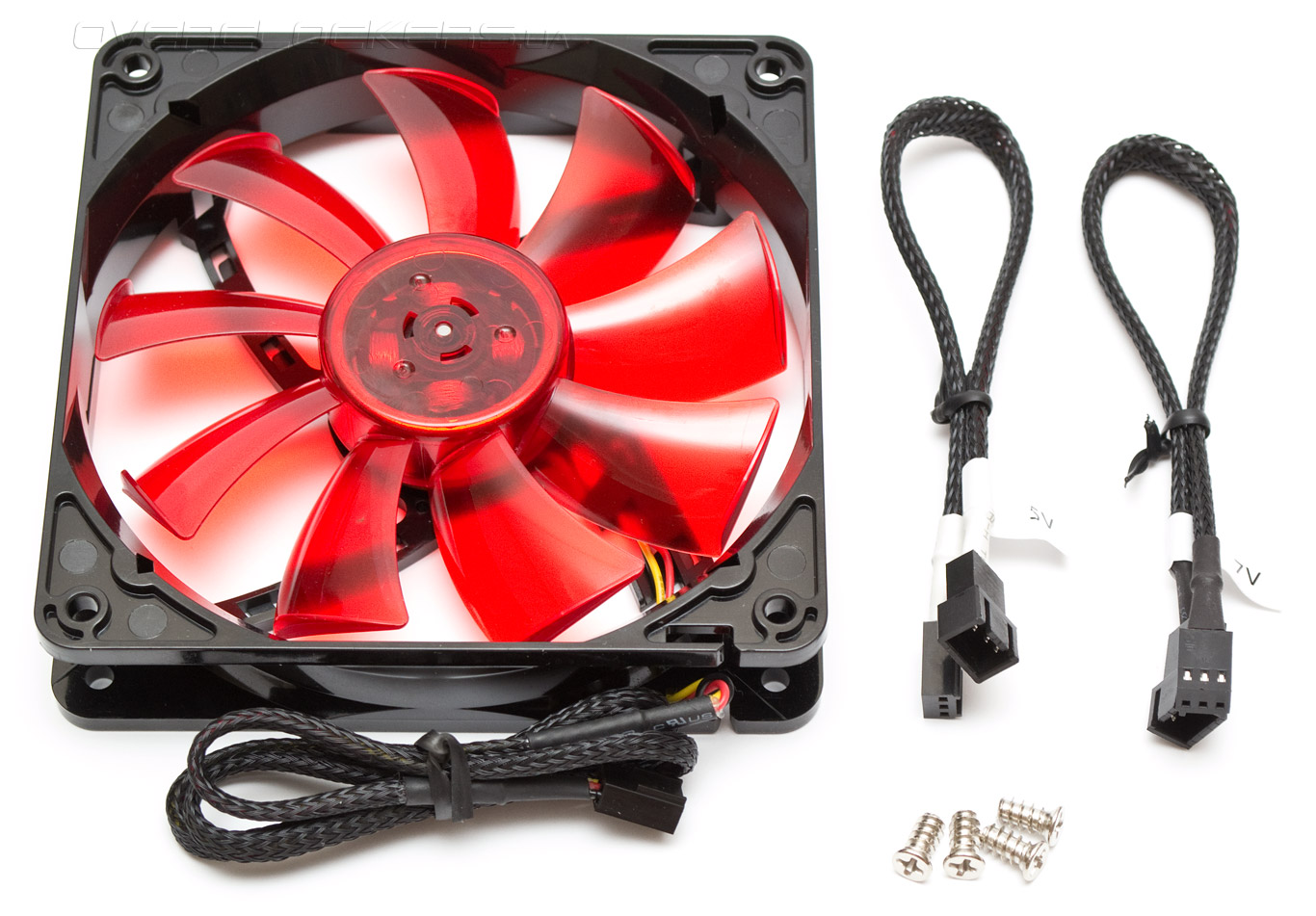

Phobya NB-eLoop 1600rpm – Bionic
Брат-близнец Noiseblocker NB-eLoop сделанный по лицензии в исполнении от Phobya. Крыльчатка и резиновые элементы приобрели агрессивный красный оттенок. Максимальная скорость выросла до 1600 об/мин. Минимальная достигла 800 об/мин при 5 В. В акустическом отношении похож на Noiseblocker, подшипник не имеет особых призвуков, лопасти начинают гудеть воздушным потоком после 1000 об/мин. На высоких скоростях эта конструкция уже мало чем отличается по шуму от привычных вертушек.
Рамка с резиновыми вставками является полной копией таковой у Noiseblocker, о чем красноречиво свидетельствует надпись на борту.
Вентилятор поставляется без комплекта. Длина трехконтактного кабеля в оплетке — 500 мм.
Упаковка, украшенная языками пламени, содержит изображение вентилятора на фронтальной стороне и технические характеристики на обратной.

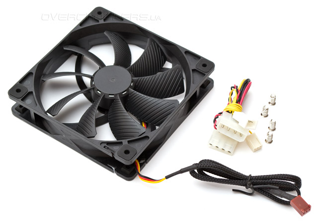

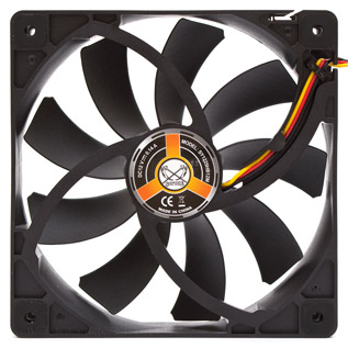

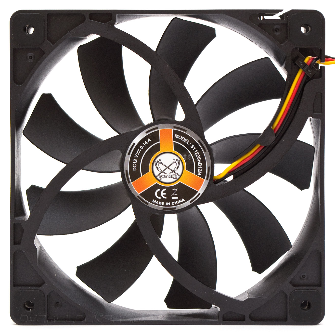

Scythe GlideStream 120mm (SY1225HB12M)

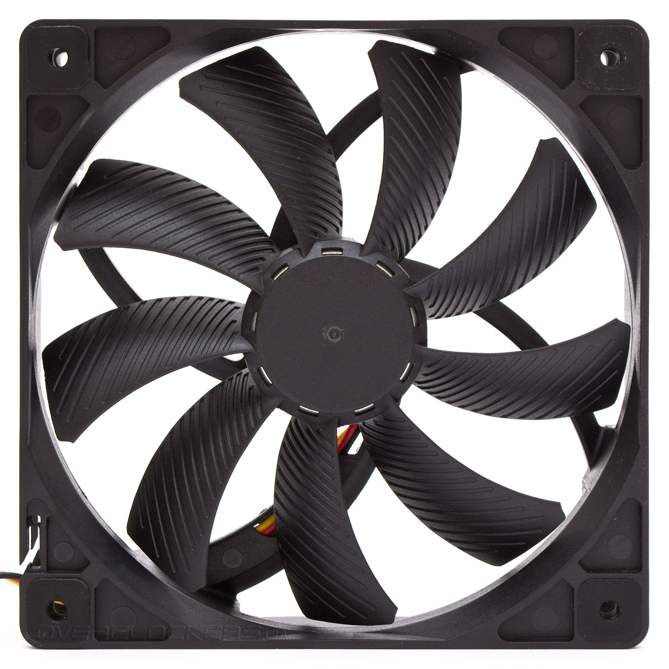

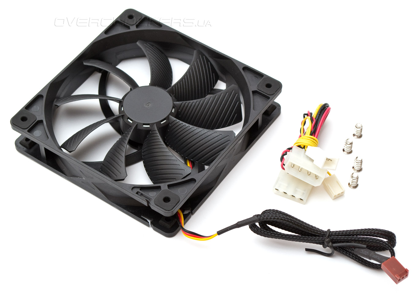

Новая серия «чистокровных» японских вентиляторов. Основная особенность — на лопасти нанесены скошенные канавки, уменьшающие сопротивление воздушному потоку. Используется обычный втулочный подшипник. Крыльчатка стартует с 4 В и 400 об/мин, тишина сохраняется до 9 В и 950 об/мин. Максимальная скорость — 1200 об/мин. К характеру аэродинамического шума претензий нет, но двигатель издает отчетливый треск, различимый на дистанции до 30 см.

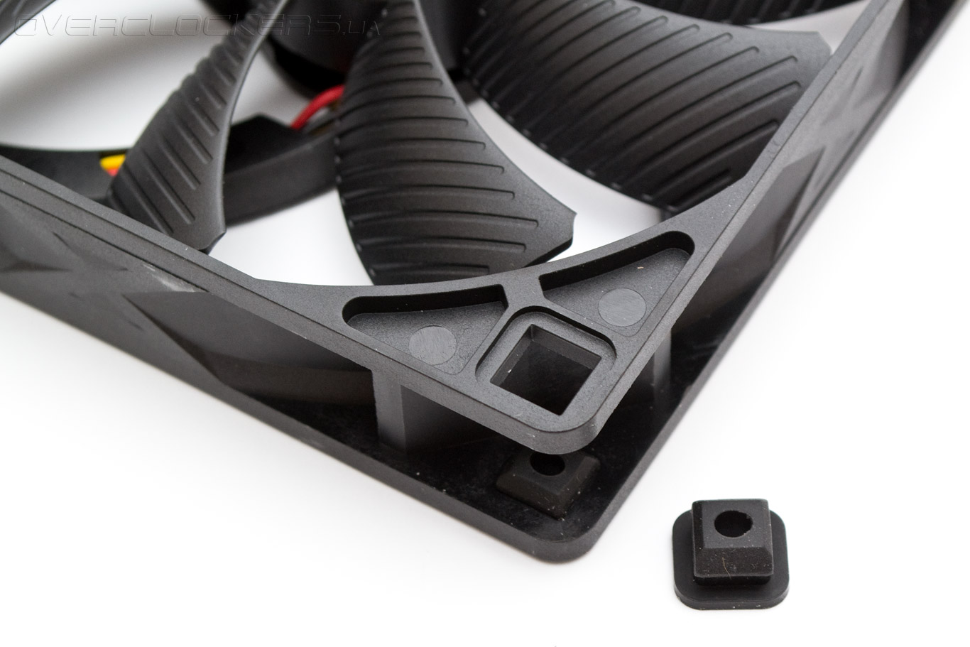

Вторая особенность: вместо обычных отверстий под шурупы, в рамке мы обнаружили резиновые антивибрационные вставки квадратной формы с обеих сторон.
В комплект поставки включены четыре шурупа-самореза и переходник с «молекса» на трехконтактный разъем с отдельным проводом для подключения тахометра. Шнур питания длиной 500 мм облагорожен нейлоновой оплеткой.
Упаковка сделана в лучших традициях Scythe — прозрачный пластик по размерам чуть больше содержимого с максимумом полезной информации.

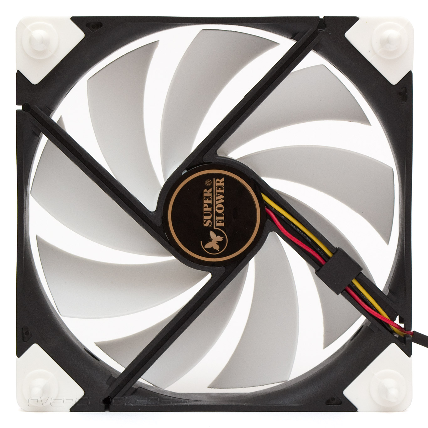

Super Flower SF-F101-BK-W

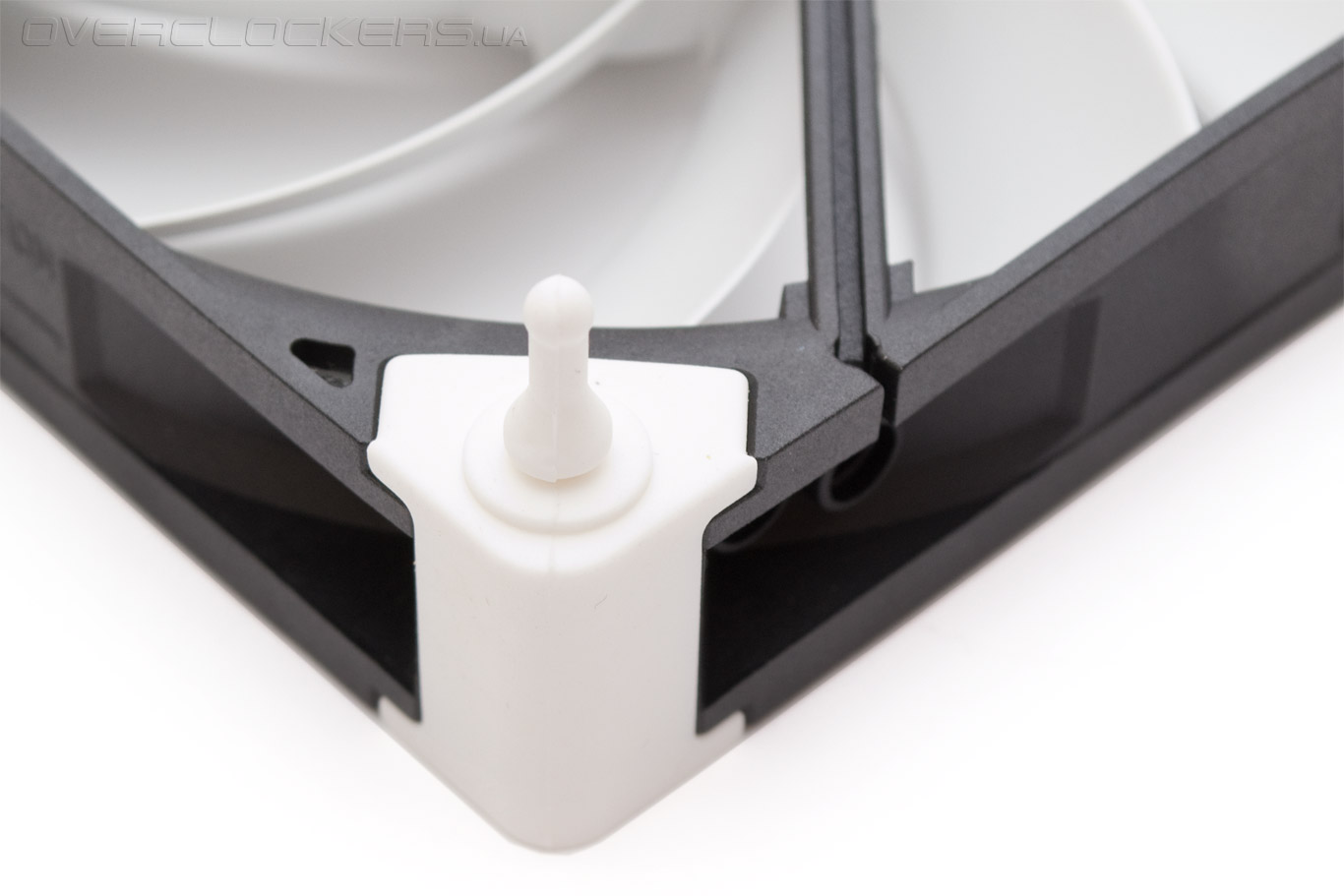

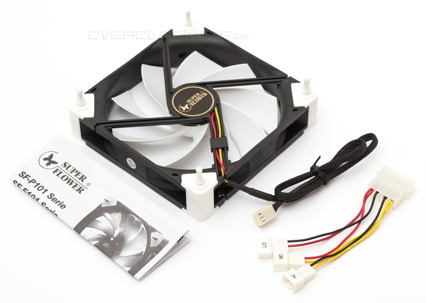

Вентилятор Super Flower — это редкий гость на нашем рынке. Внешний вид отдаленно напоминает изделия Arctic. Интересной особенностью является закругленная, а не плоская, как обычно, шляпка ротора. Еще больший интерес представляет используемый подшипник, обозначенный как Duro bearing. Мы так и не смогли найти схему, достоверно поясняющую принцип его работы, однако склоняемся к мысли, что это очередная разновидность самосмазывающейся втулки. Работает подшипник вполне сносно, несмотря на плохую балансировку вибрации отсутствуют, а призвуки мотора различимы только с очень близкого расстояния. С другой стороны, аэродинамический шум слышен уже с 800 об/мин. Крыльчатка стартует с 3 В и 500 об/мин, предел по скорости составляет 1200 об/мин. Вентилятор можно считать тихим до 8 В и 1000 об/мин.
Виброизоляторы, расположенные по бортам и совмещенные с резиновыми гвоздями, можно снять и развернуть в другую сторону. Снимаются они с определенным трудом. Если крепление порвется при неосторожном обращении, пользователю придется сверлить в резине отверстия для обычных шурупов.
Кабель в оплетке имеет длину 400 мм и трехконтактное подключение. В комплекте есть инструкция и переходник с «молекс» на трехконтактный разъем с вариантами подключения на 5, 7 и 12 В.
Коробка представляет собой многоразовый пластиковый блистер.
