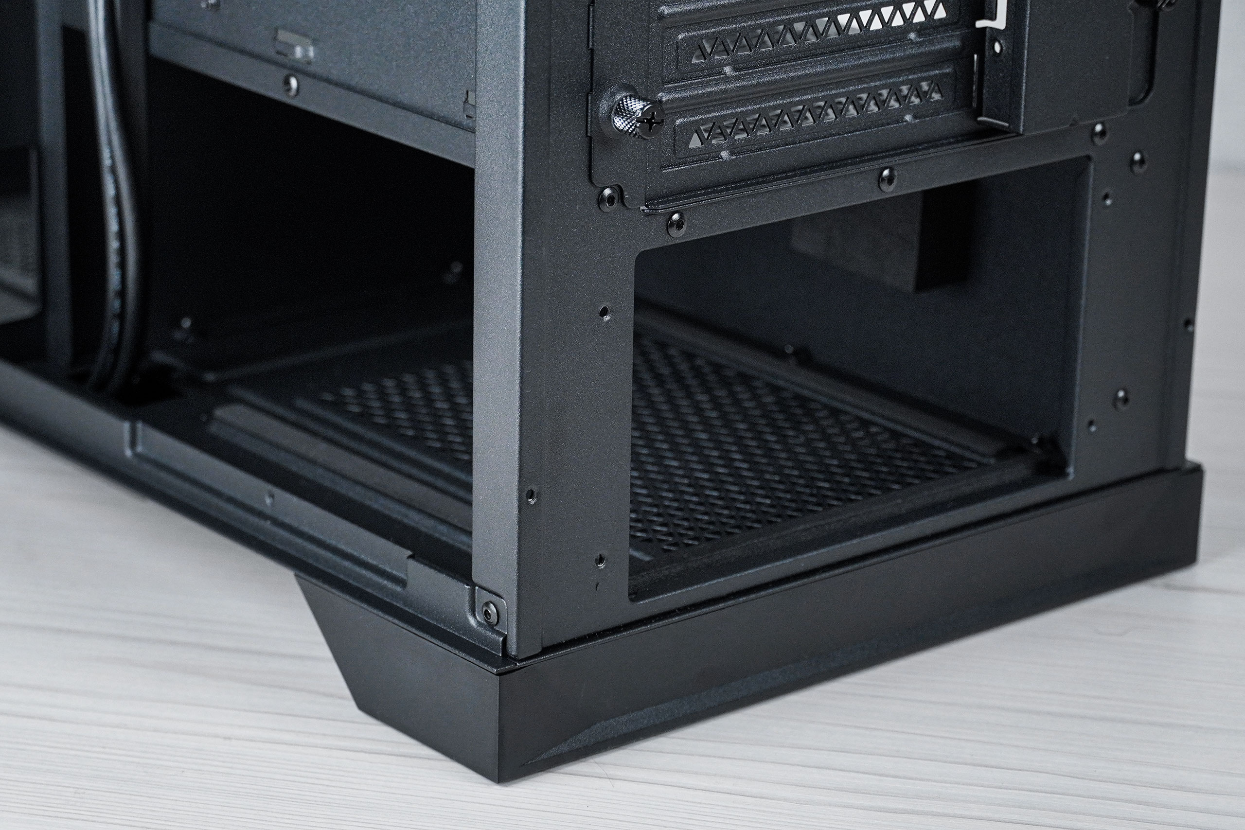

Снизу корпуса на углах расположены резиновые ножки треугольной формы.
XPG INVADER X
Пылевой фильтр прикрывает все отверстия снизу, он удобно вынимается в сторону бокового стекла, так что очистка не отнимет много времени.
XPG INVADER X
Корпусные перфорации также продублированы на пластиковых ножках, даже предусмотрены отверстия по отвертку, чтобы без проблем можно было установить нижний вентилятор.
XPG INVADER X
Высота ножек составляет 23 мм.

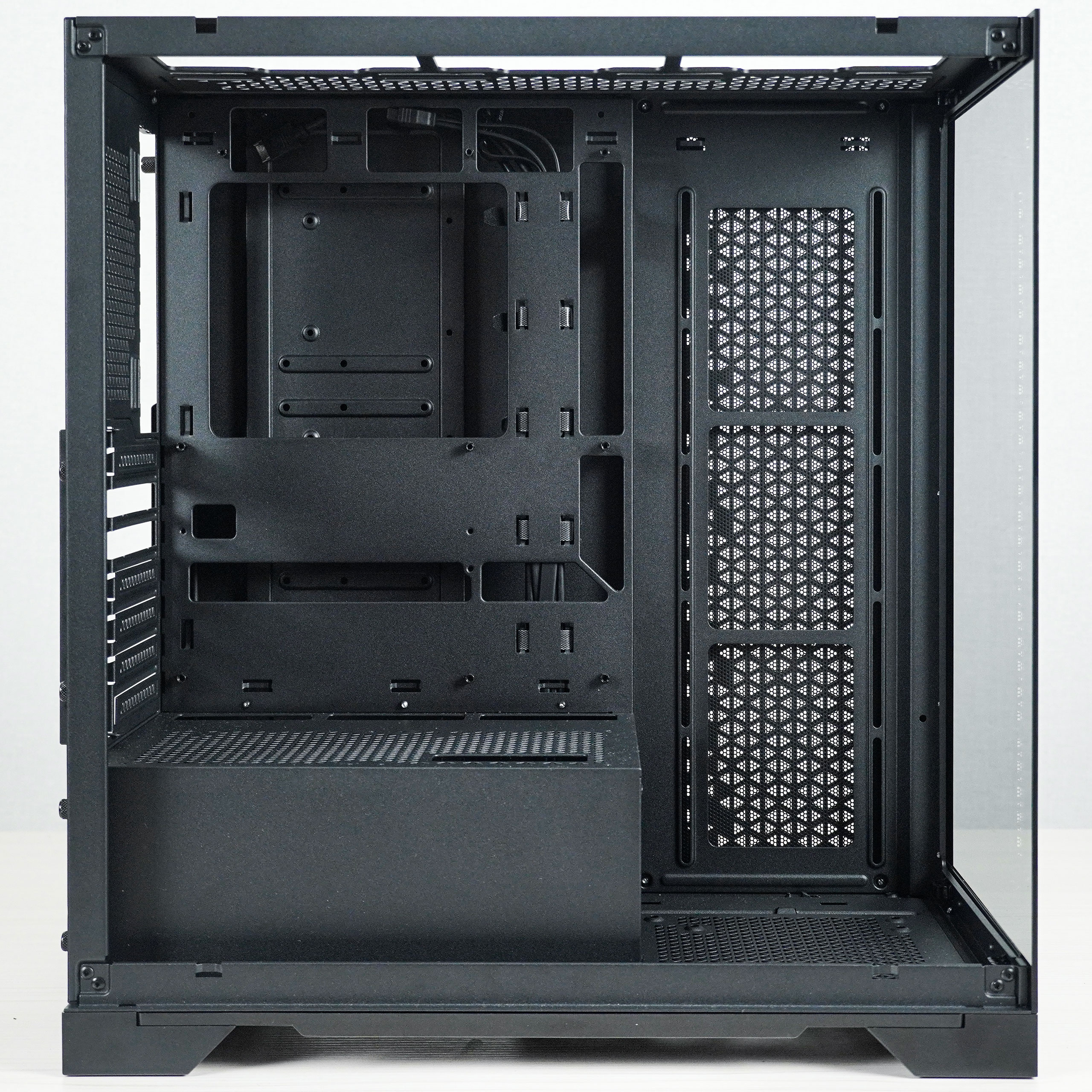

Внутреннее устройство
На первый взгляд может показаться, что в корпусе мало места, но после его более тщательного исследования и в процессе использования такое первое впечатление оказывается ложным. Вероятно, причина таких поспешных выводов — это результат продуманных конструкторских решений, как, например, панели для 3,5” или 2,5” накопителей.
XPG INVADER X
Корпус XPG INVADER X поддерживает установку материнских плат форм-факторов ATX, MicroATX и Mini-ITX. Максимальная высота системы охлаждения процессора составляет 175 мм.
XPG INVADER X
Допустимая длина для видеокарты практически равна 400 мм, а ее высота при горизонтальной установке — 125 мм. Также существует модификация данного корпуса с комплектным шлейфом PCIe 4.0, которого в нашем случае, к сожалению, не было. Так что если есть желание установить видеокарту вертикально, рекомендуется выбирать именно вариант корпуса с PCIe райзером в комплекте, ведь подобрать подходящий под имеющиеся отверстия в корпусе и нужные стойки может быть сложной задачей.
Еще один положительный момент — это присутствие подставки для видеокарты, в минимальном положении ее высота равна 56 мм, а в максимальном — 100 мм. Регулируется резьбой и фиксируется контргайкой. По обе стороны присутствуют резиновые накладки, а нижняя часть также оснащена магнитом для более надежной фиксации.

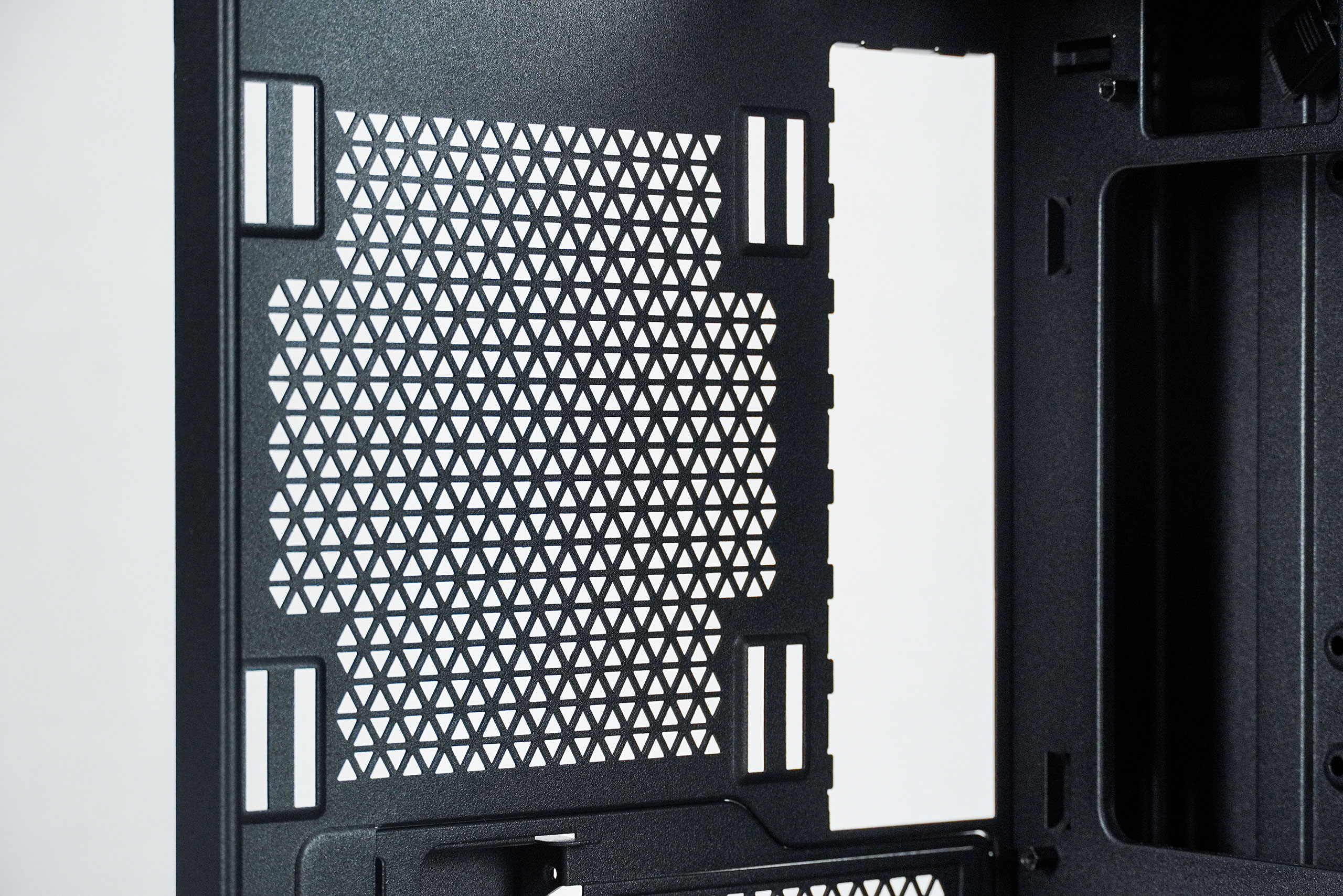

Везде, где это может быть возможно и имеет смысл, можно установить вентиляторы. В частности, на нижней части можно установить один 120- или 140-мм вентилятор. Еще два можно установить на кожух блока питания. Эти вентиляторы могут направлять поток воздуха на видеокарту, но его мощность будет небольшой из-за сложности прохождения воздуха через перфорацию блока питания и кабели. Необходимые для крепления винты входят в комплект.
Три 120-мм вентилятора можно установить на боковую панель корпуса. На верхней есть возможность также расположить три 120-мм вентилятора или два типоразмером 140 мм.

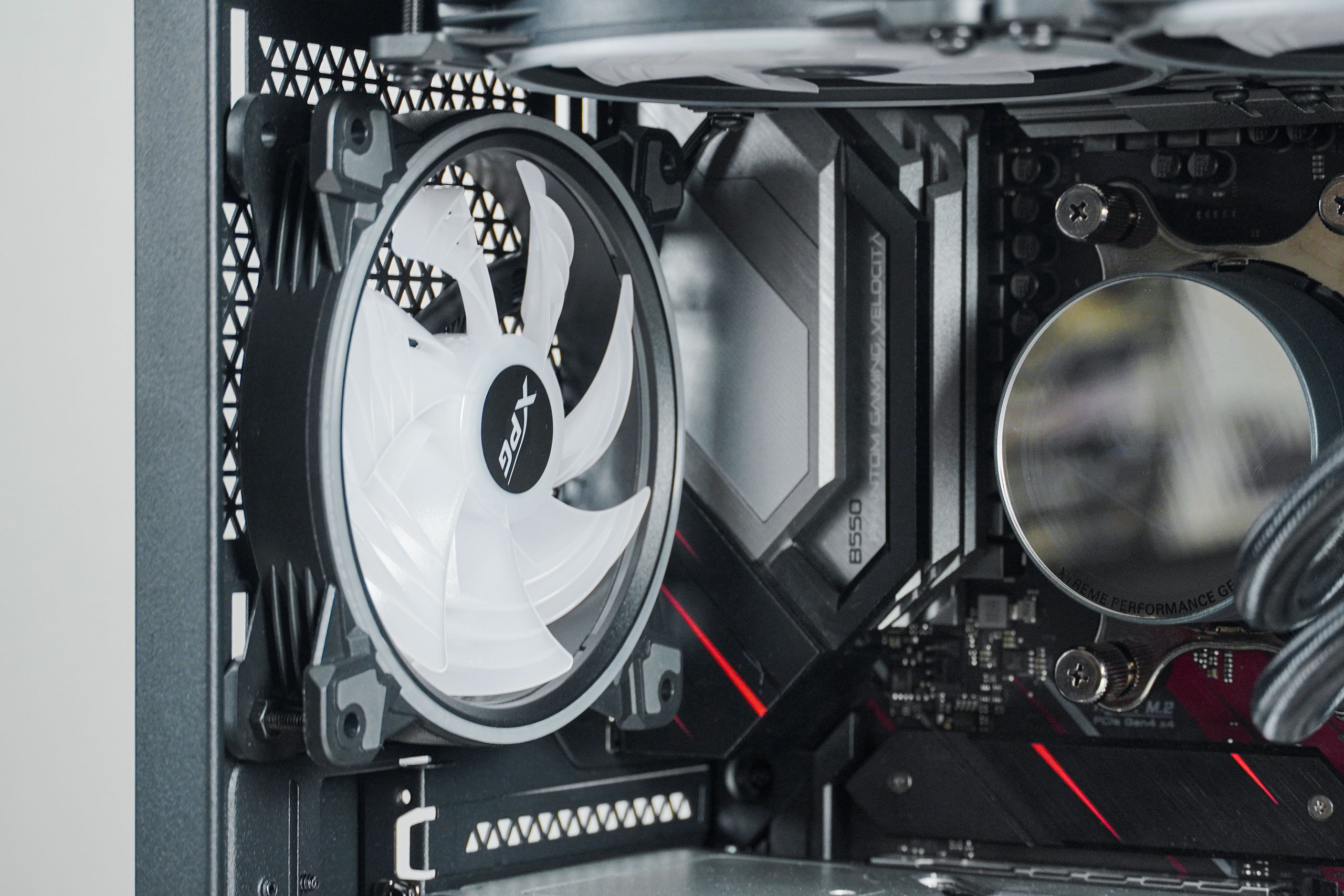

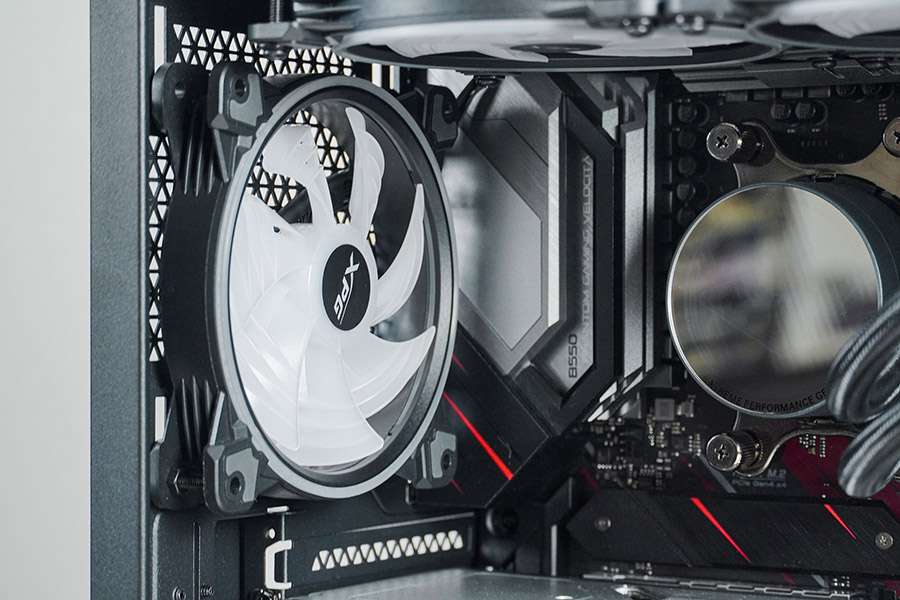

Напоследок, на задней части допускается установка одной «вертушки» на 120 или 140 мм.

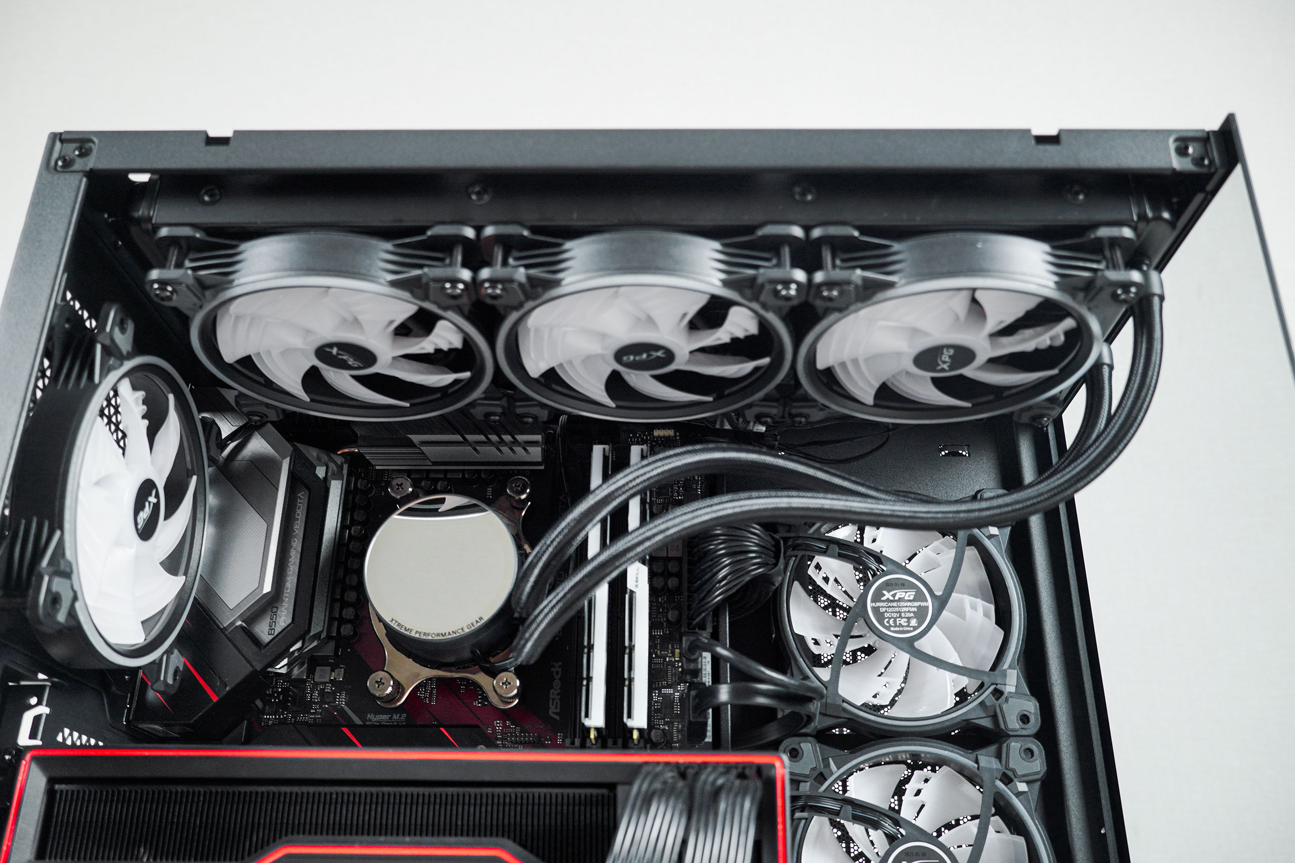

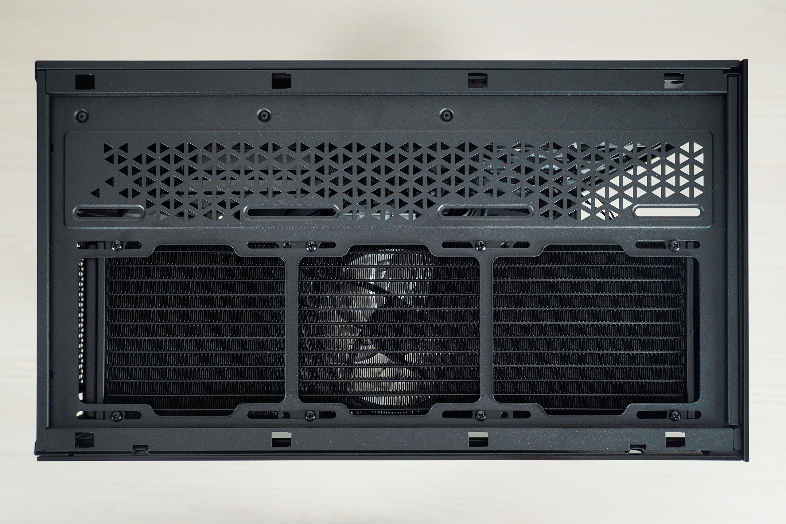

Относительно радиаторов, картина несколько иная: радиатор типоразмера 360 мм без проблем поместится на верхнюю панель, однако 280 радиатор в случае, если его толщина вместе с вентиляторами превышает 58 мм, может не подойти из-за конфликта с оперативной памятью. Поэтому в процессе подбора компонентов рекомендуется обратить внимание на соответствующие размеры.
XPG INVADER X
Радиатор при установке сверху смещен в сторону левой стеклянной панели, и за неимением пространства над материнской платой система охлаждения будет перекрывать часть VRM и доступ к разъемам.
XPG INVADER X

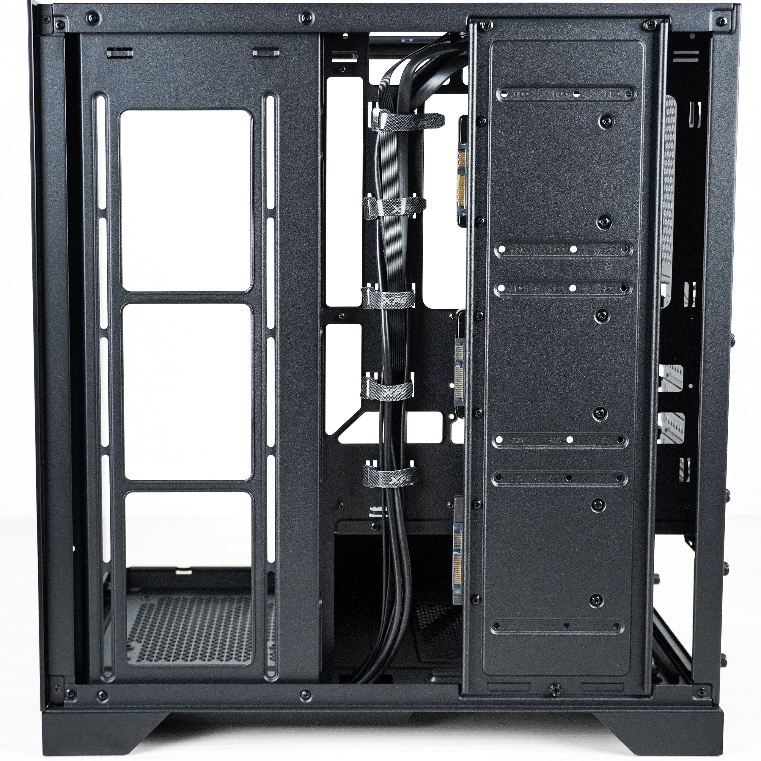

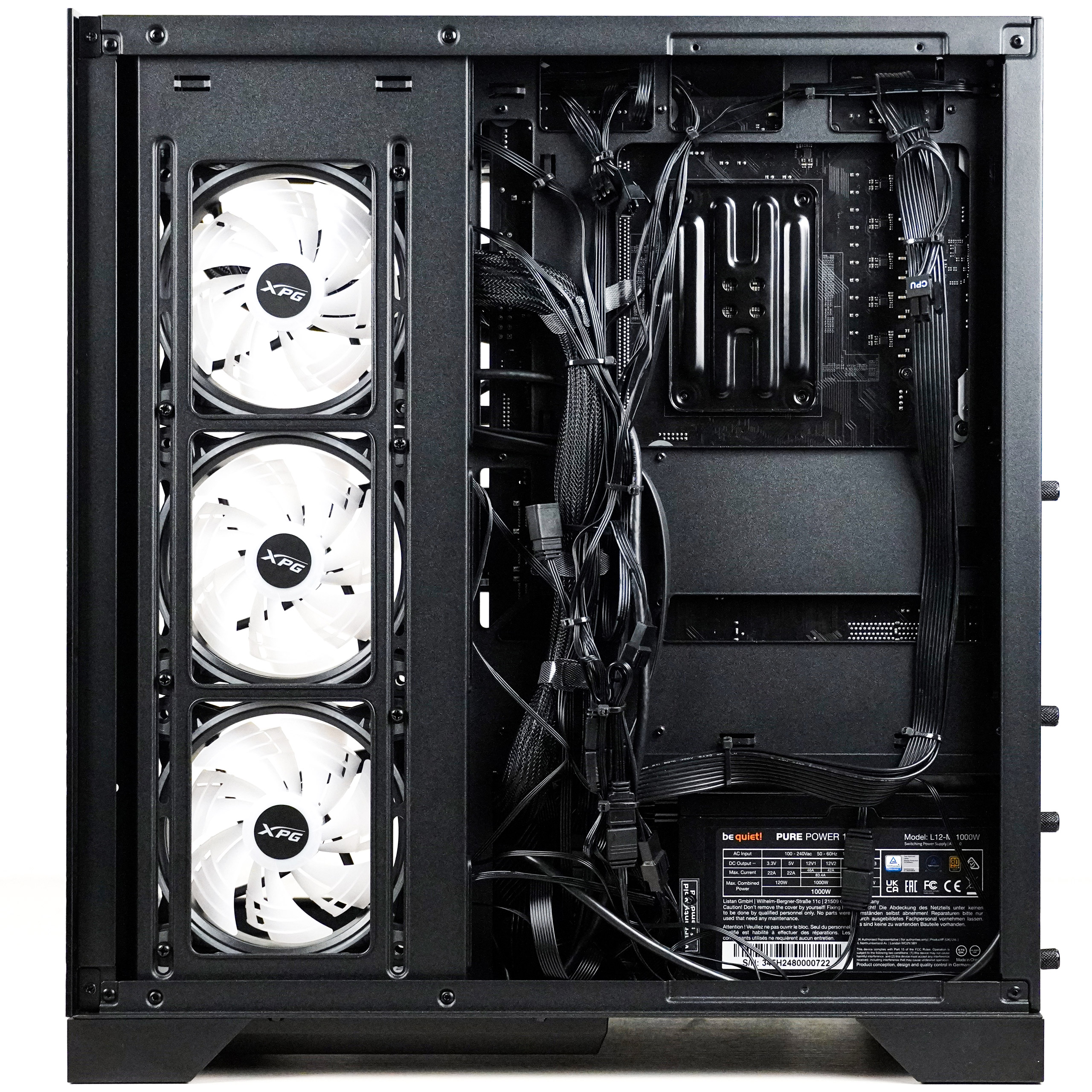

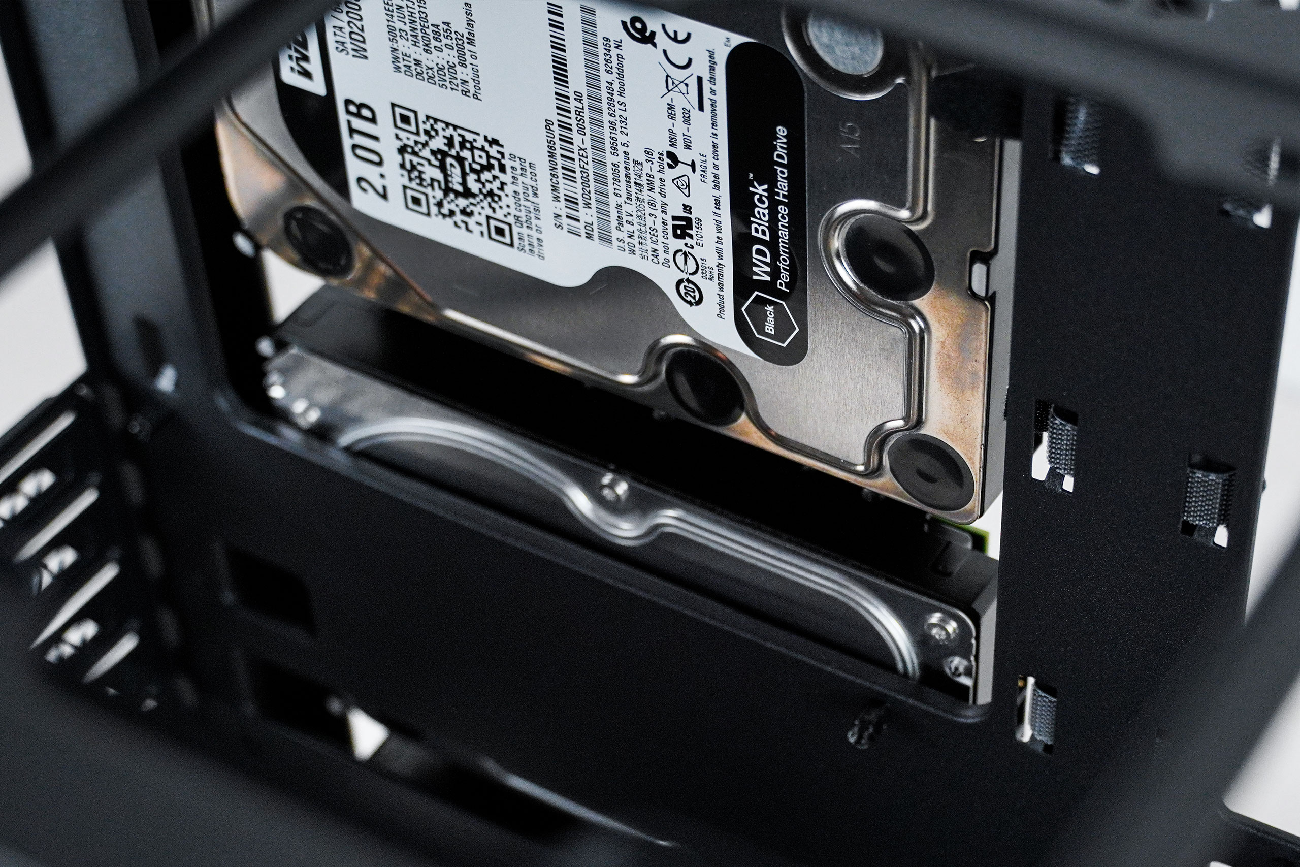

За материнской платой расположен кронштейн для накопителей, он крепится на три винта и металлический зацеп.
На нем можно установить три устройства формата 3,5” или 2,5”.

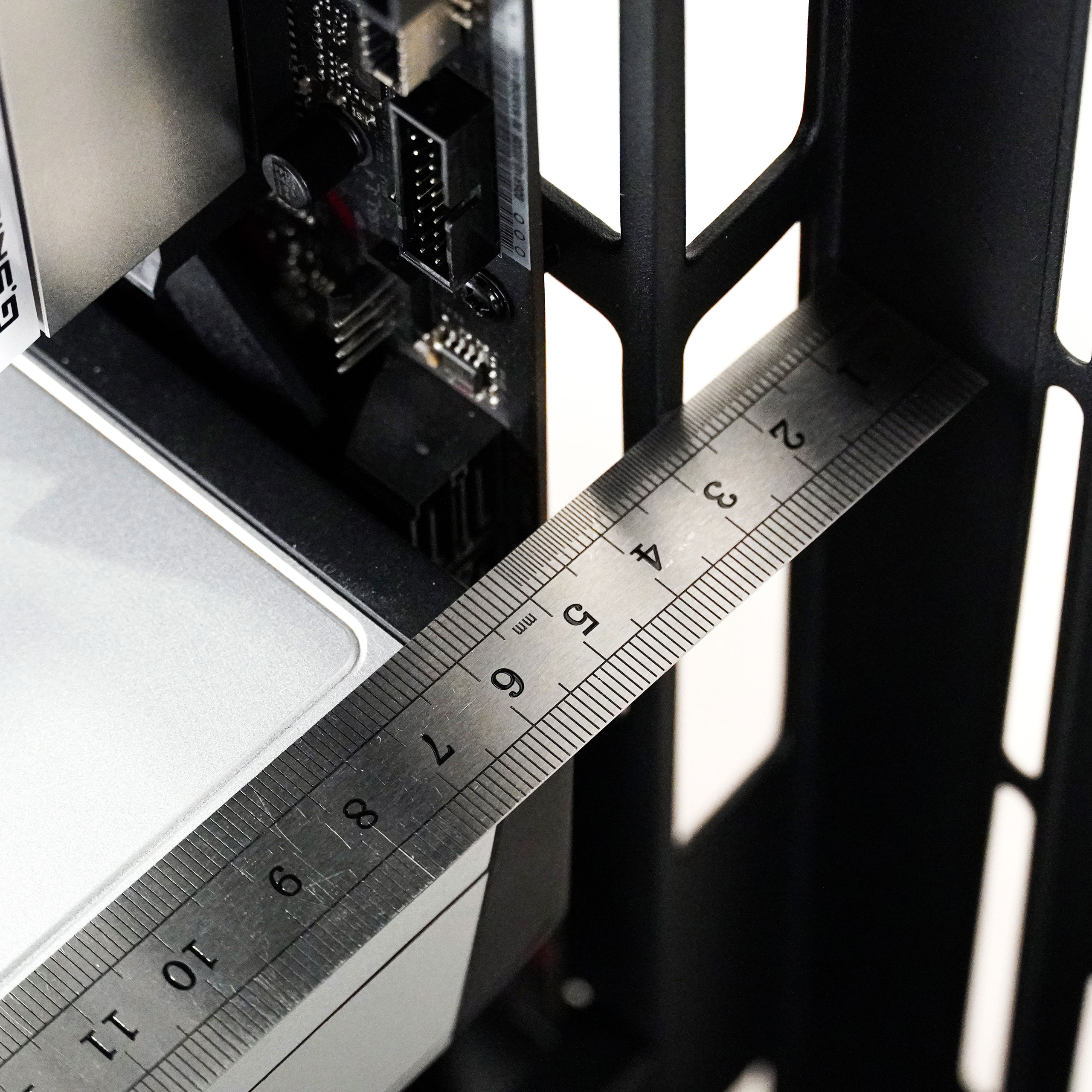

При использовании трех 3,5″ жестких дисков расстояние между ними и панелью материнской платы будет отсутствовать, но все равно будет хватать места для прокладки кабелей.
XPG INVADER X
Базово корпус снабжен пятью хомутами на липучках.

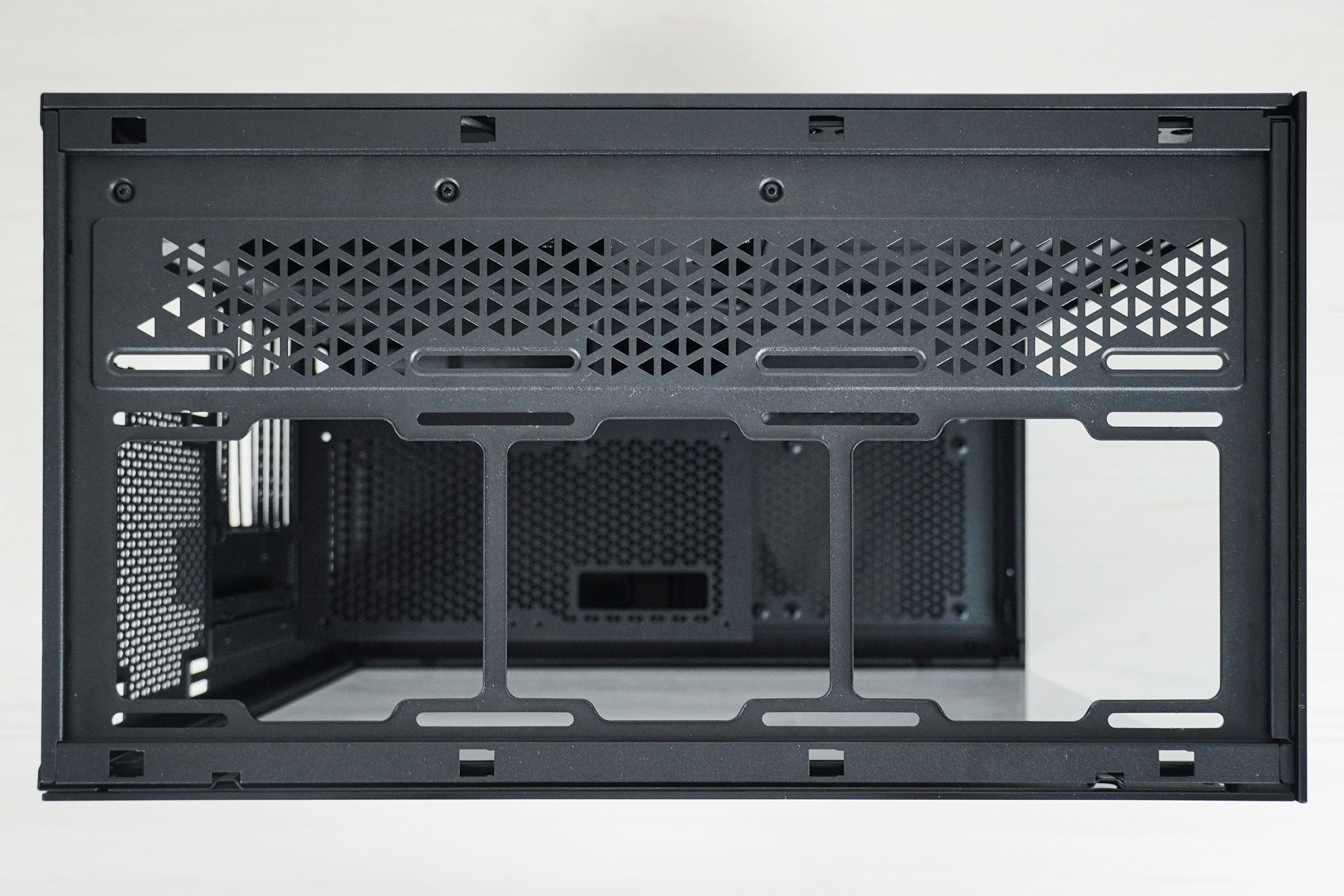

Под кожухом блока питания предусмотрено 240 мм пространства. Сам блок можно установить со стороны боковой панели или через заднюю, предварительно сняв переходную планку.
XPG INVADER X
Для БП предусмотрены вспененные демпферы снизу и один большой сбоку на кожухе.

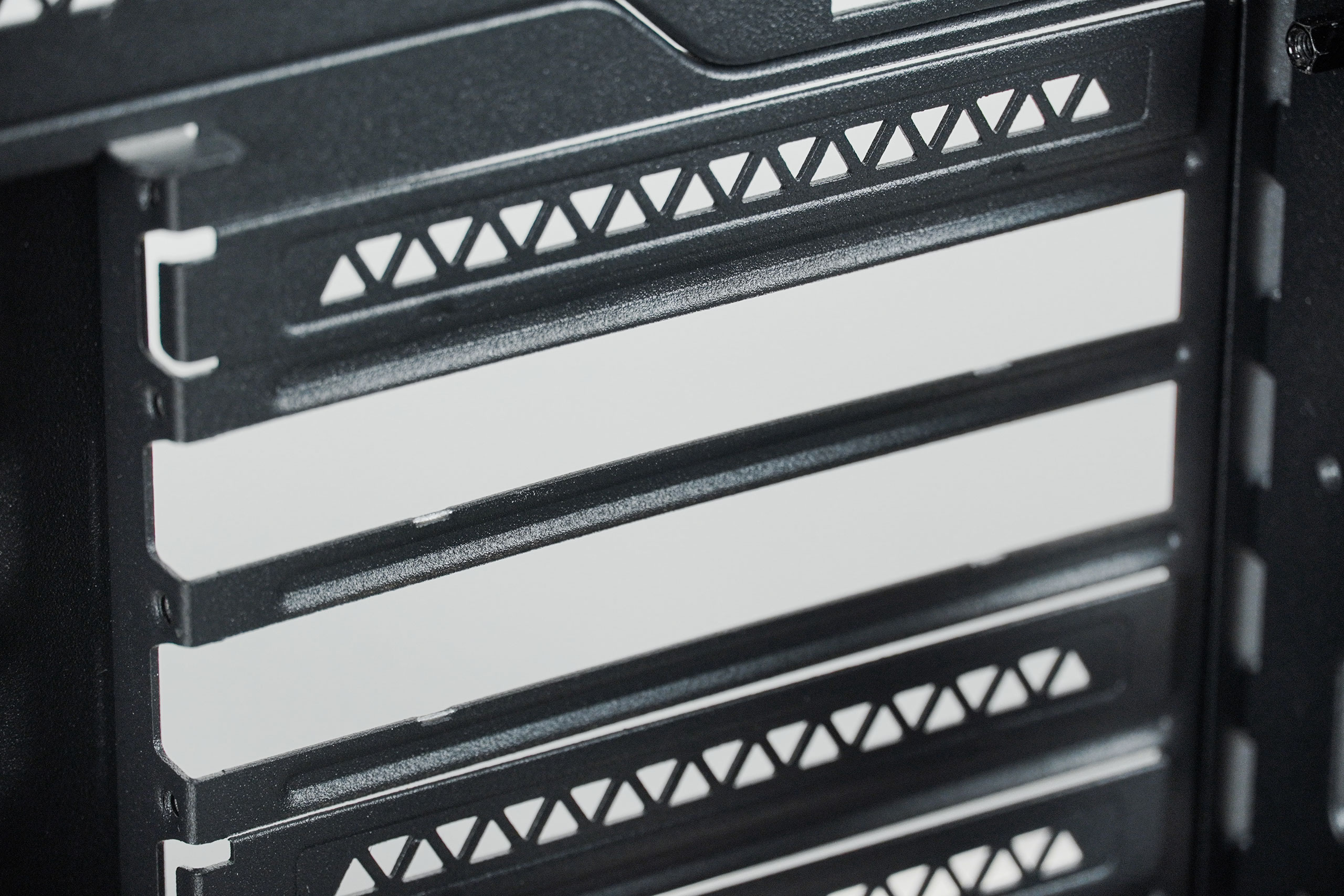

Панель слотов расширения съемная. Комплектация корпуса включает в себя дополнительную панель, которая позволяет изменять ориентацию видеокарты с горизонтальной на вертикальную.
Единственный недостаток — это одноразовые заглушки слотов расширения, однако производитель добавил в комплект три запасных многоразовых.

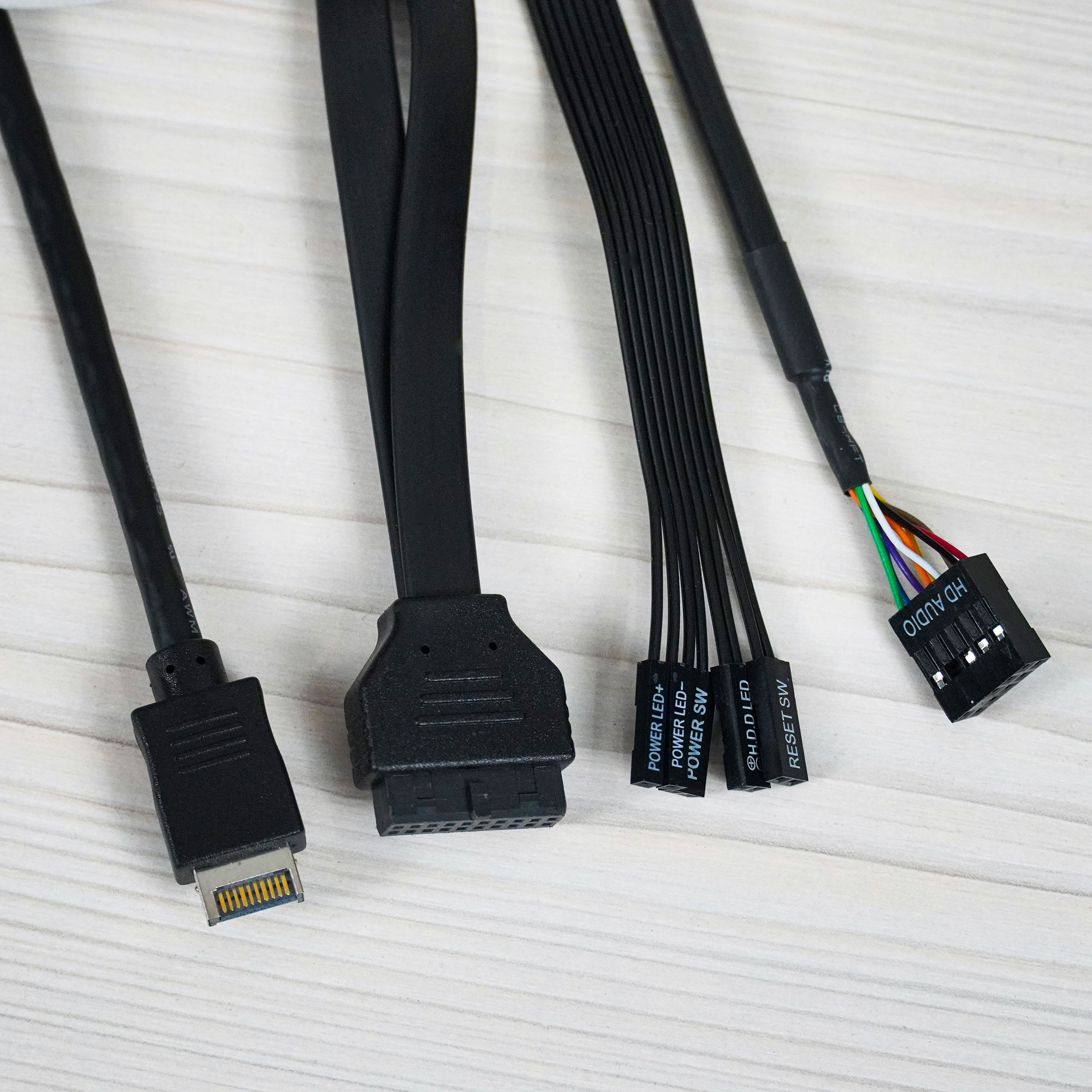

XPG INVADER X оснащен кабелями USB 3.2 Type-A, USB 3.2 Gen2 Type-C, HD-Audio и проводами подключения кнопок и индикаторов.

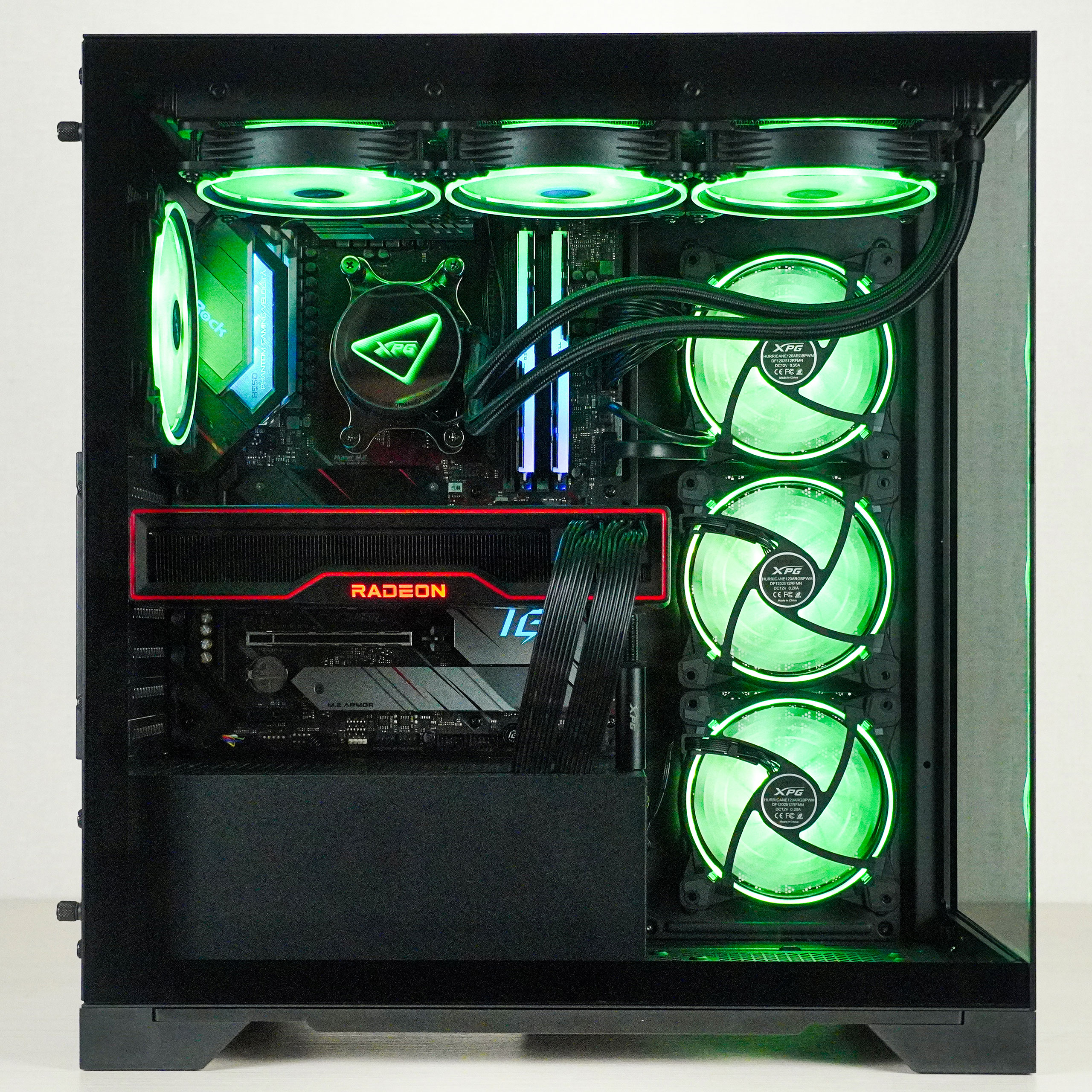

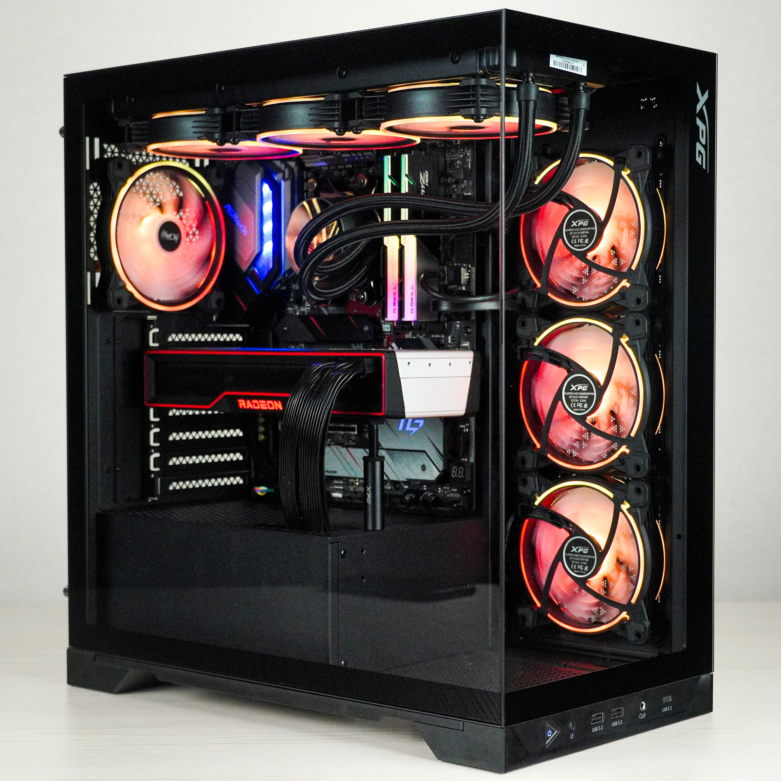

Сборка
Система в корпусе собирается легко, поскольку все нужные панели снимаются достаточно просто, что облегчает доступ ко всем компонентам внутри. Прокладка кабелей также оказывается достаточно удобной благодаря многочисленным отверстиям и специальным хомутам для крепления стяжек.
В рамках тестирования данной системы не использовались накопители формата 3,5" или 2,5". Однако визуальный обзор свидетельствует, что их размещение не составляло бы никаких проблем. Кабели легко прокладываются, а их избыточная длина или неиспользованные целиком провода без проблем скрываются под кожухом блока питания, не создавая визуального или физического дискомфорта.
XPG INVADER X
Для проведения тестирования эффективности охлаждения компонентов в корпусе XPG INVADER X использовалась система следующей конфигурации:
  • процессор: AMD Ryzen 9 5950X;
  • кулер: система жидкостного охлаждения XPG Levante X 360;
  • термопаста: ARCTIC MX-4;
  • материнская плата: ASRock B550 PG Velocita;
  • видеокарта: AMD Radeon RX 6800 XT;
  • память: G.Skill Trident Z Neo F4-3600C16D (2x8 DDR4 3600, 16-16-16-36 1,35В);
  • твердотельный накопитель: SSD Kingston NV1 500GB (NVMe M.2 2280);
  • блок питания: be quiet! PURE POWER 12M 1000W.

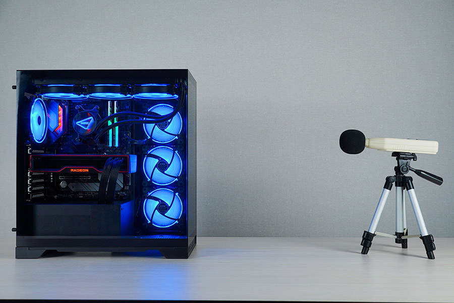

В корпус для лучшей вентиляции были добавлены четыре вентилятора XPG Hurricane 120 ARGB, три на подачу воздуха из боковой части и один на вытяжку на задней панели.
XPG INVADER X

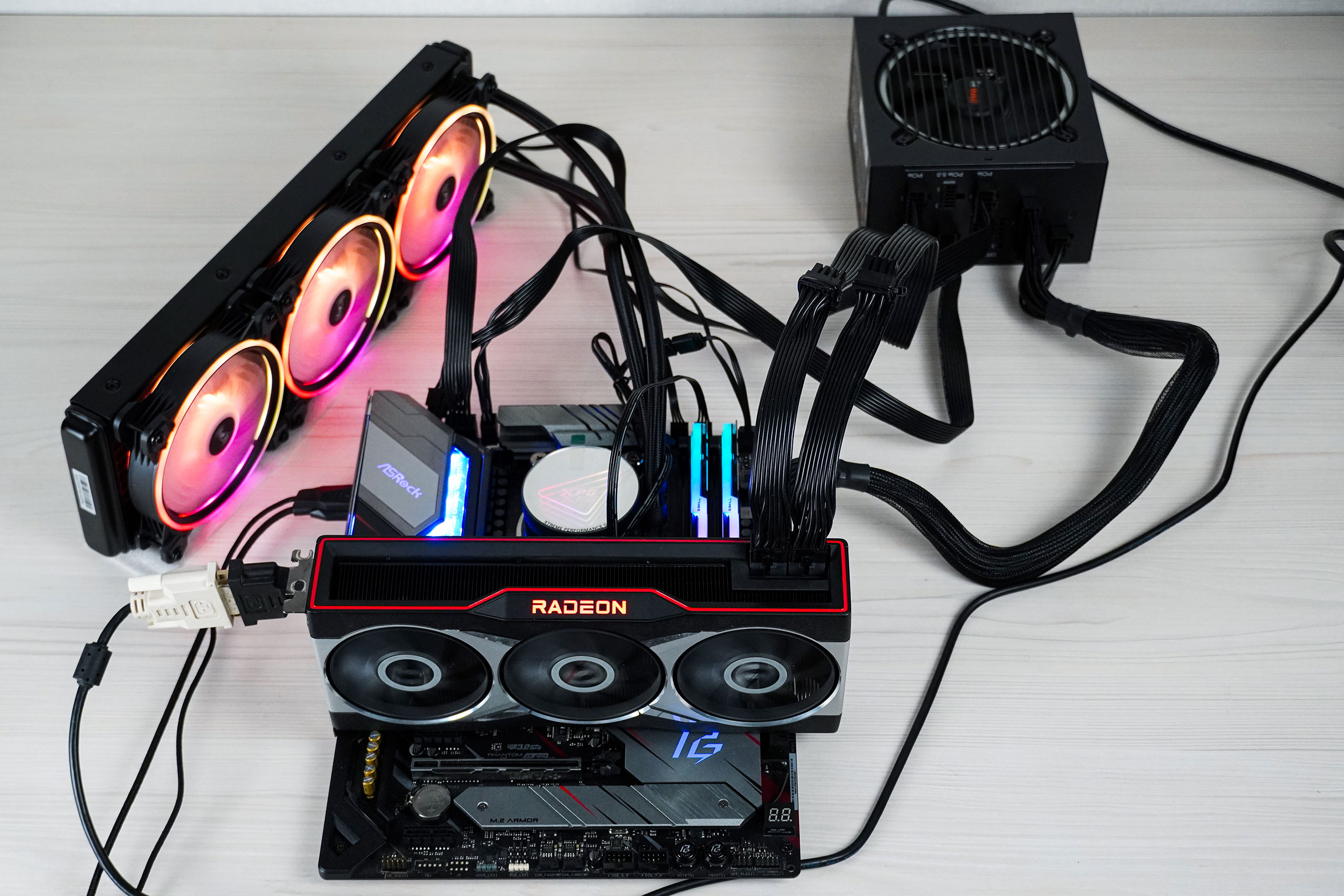

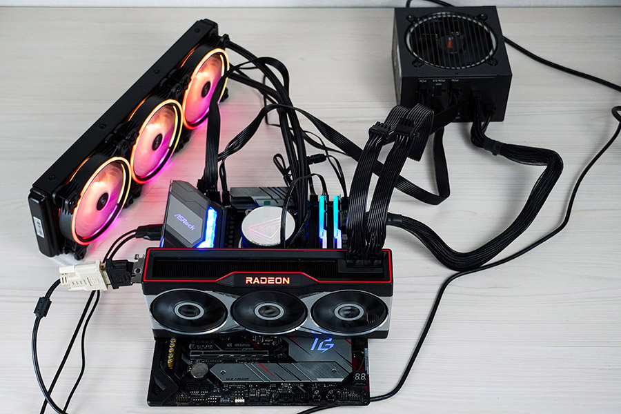

Методика тестирования
Процессор работал в разгоне до 4,2 ГГц с напряжением 1,20 В, что увеличивало его мощность до 230 Вт. Видеокарта использовалась со стоковыми настройками и потребляла 255 Вт. Сначала тестирование системы производилось на открытом стенде с горизонтальной ориентацией материнской платы при постоянной температуре 23 градуса Цельсия в помещении.
XPG INVADER X

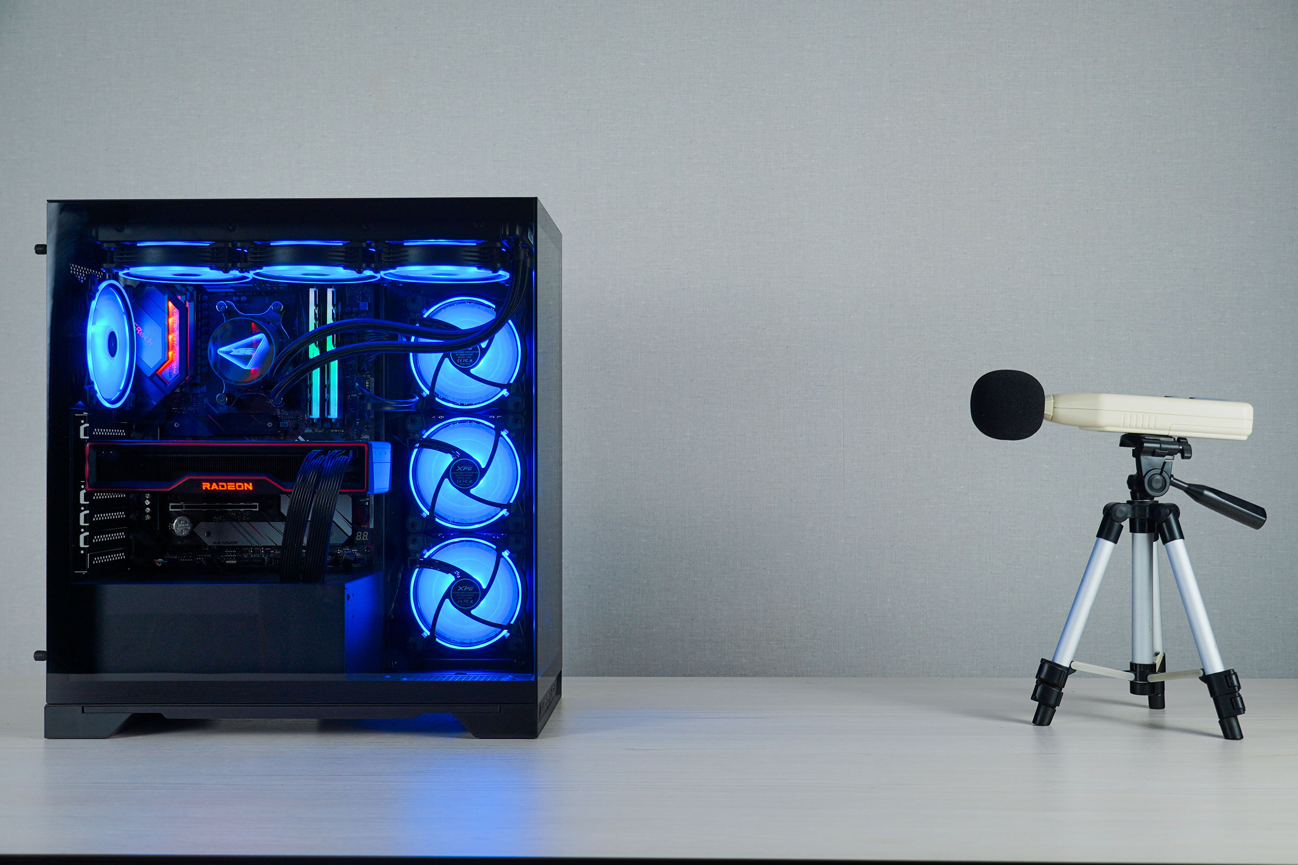

Впоследствии система собиралась в корпусе и тестировалась в обычном положении. Для прогрева центрального процессора применялся стресс-тест CPUID powerMAX с инструкциями AVX, для прогрева видеокарты — стресс-тест FurMark. Мониторинг температуры процессора производился с помощью утилиты HWMonitor. Измерение уровня громкости выполнялось шумомером Benetech GM1357.
XPG INVADER X
Тестирование занимало примерно по 40 минут для каждой конфигурации.
XPG INVADER X

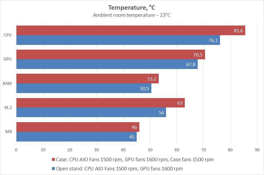

Результаты испытаний

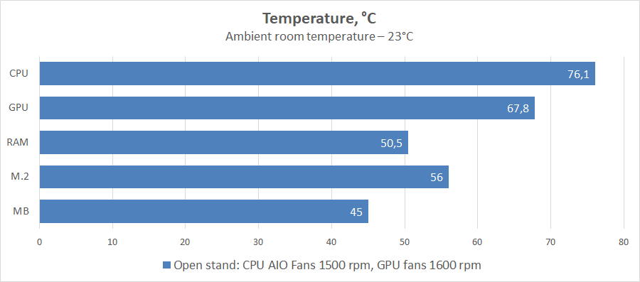

Сначала приведем результаты тестирования системы в виде открытого стенда. Вентиляторы системы жидкостного охлаждения XPG Levante X 360 работали на скорости 1500 об/мин, а вентиляторы видеокарты — 1600 об/мин. Уровень шума в таком режиме находился на отметке 40,5 дБ(А), что можно характеризовать как комфортный: не тихо, но и не громко.
Учитывая уровень тепловыделения, температурные показатели находятся на приемлемом уровне. Далее собираем тестовую систему в корпус для последующего тестирования.
XPG INVADER X
Тестирование в собранном виде проводилось при одинаковой скорости вращения корпусных вентиляторов и вентиляторов системы жидкостного охлаждения, составлявшей 1500 оборотов в минуту. Уровень шума по результатам измерений составил 41 дБ(А), а температуры компонентов прогнозируемо несколько повысились.
XPG INVADER X
Наиболее температура возросла у процессора, что, вероятно, связано с близостью расположения радиатора процессора к видеокарте, которая во время работы выделяет значительное количество тепла. Тем не менее в этом корпусе имеется возможность поэкспериментировать с потоками воздуха и выбрать оптимальный для конкретной системы. Например, один из таких вариантов — использовать свободное место на нижней панели для установки вентилятора, который будет нагнетать холодный воздух внутрь корпуса. Или же вертикальную установку видеокарты при наличии соответствующего PCIe-удлинителя. Кроме того, можно рассмотреть перемещение радиатора AIO на боковую панель.
