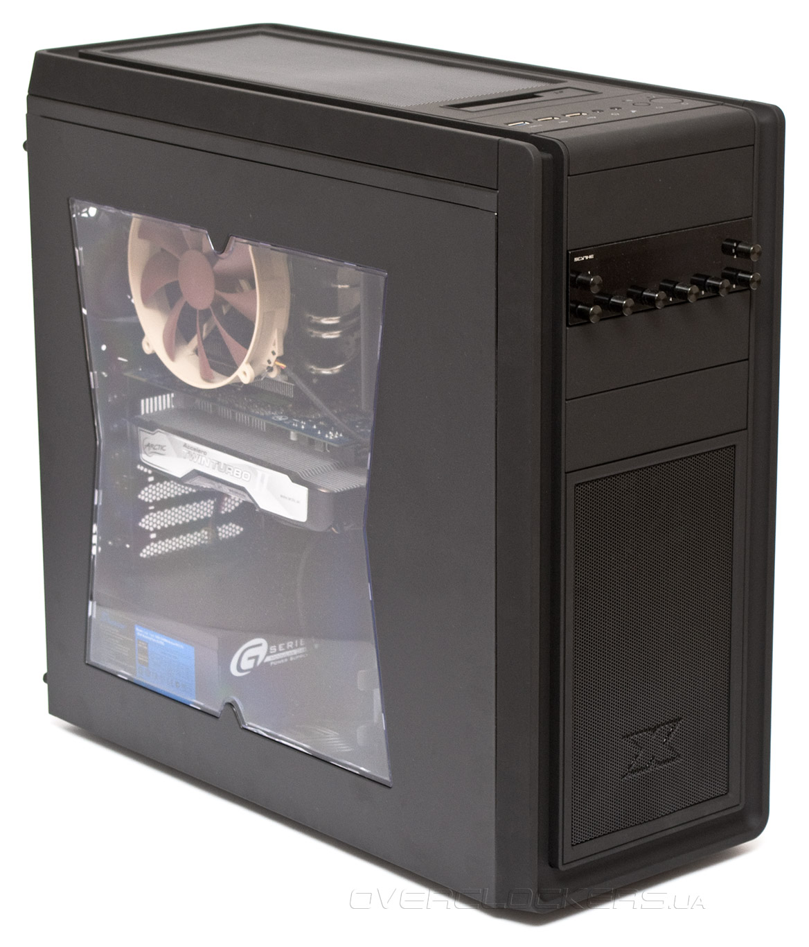

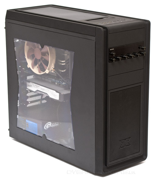

Визуально Xigmatek Midgard II выглядит очень строгим шасси. Он полностью черный внутри и снаружи. В качестве покрытия передней и верхней пластиковых панелей используется софт-тач, напоминающий эластичный каучук. В дизайне преобладают прямоугольные элементы со скругленными углами. По всей длине граней фронтальной и верхней крышек проходит углубление, придающее корпусу стильный внешний вид. Спереди сверху расположены четыре заглушки отсеков 5,25”, первая из которых закрывает лоток, предназначенный исключительно для тонких оптических приводов. Нижняя половина передней панели представляет собой мелкую перфорированную сетку, содержащую логотип компании в виде буквы Х.

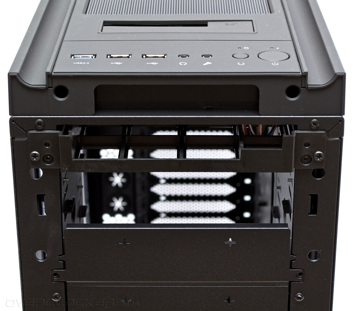

Органы управления вынесены на переднюю часть верхней панели. Здесь в линию выстроились: один порт USB 3.0, два порта USB 2.0, два аудиоразъема, мелкая кнопка перезагрузки и более крупная круглая клавиша запуска ПК. За ними расположена док-станция для 2,5”/3,5” накопителей с интерфейсом SATA. К сожалению, 2,5” разъем не закрыт шторкой и пыль свободно попадает внутрь.
Большая часть верхней панели занята мелкой сеткой, что обещает очень неплохую вентиляцию комплектующих.
На левой боковой панели установлено большое акриловое окно. В стандартной версии корпуса (без окна), ближе к задней части дверцы за прямоугольной штампованной решеткой есть место для двух вентиляторов типоразмера 120 или 140 мм.
Окно удерживается на крышке за счет загнутых металлических язычков. Решение интересное, но на кромке стекла мы насчитали шесть крупных трещин и сколов, возникших, очевидно, вследствие механической нагрузки при загибании этих язычков и последующей транспортировке. Поэтому сложно спрогнозировать, как долго продержится эта красота при интенсивной эксплуатации.

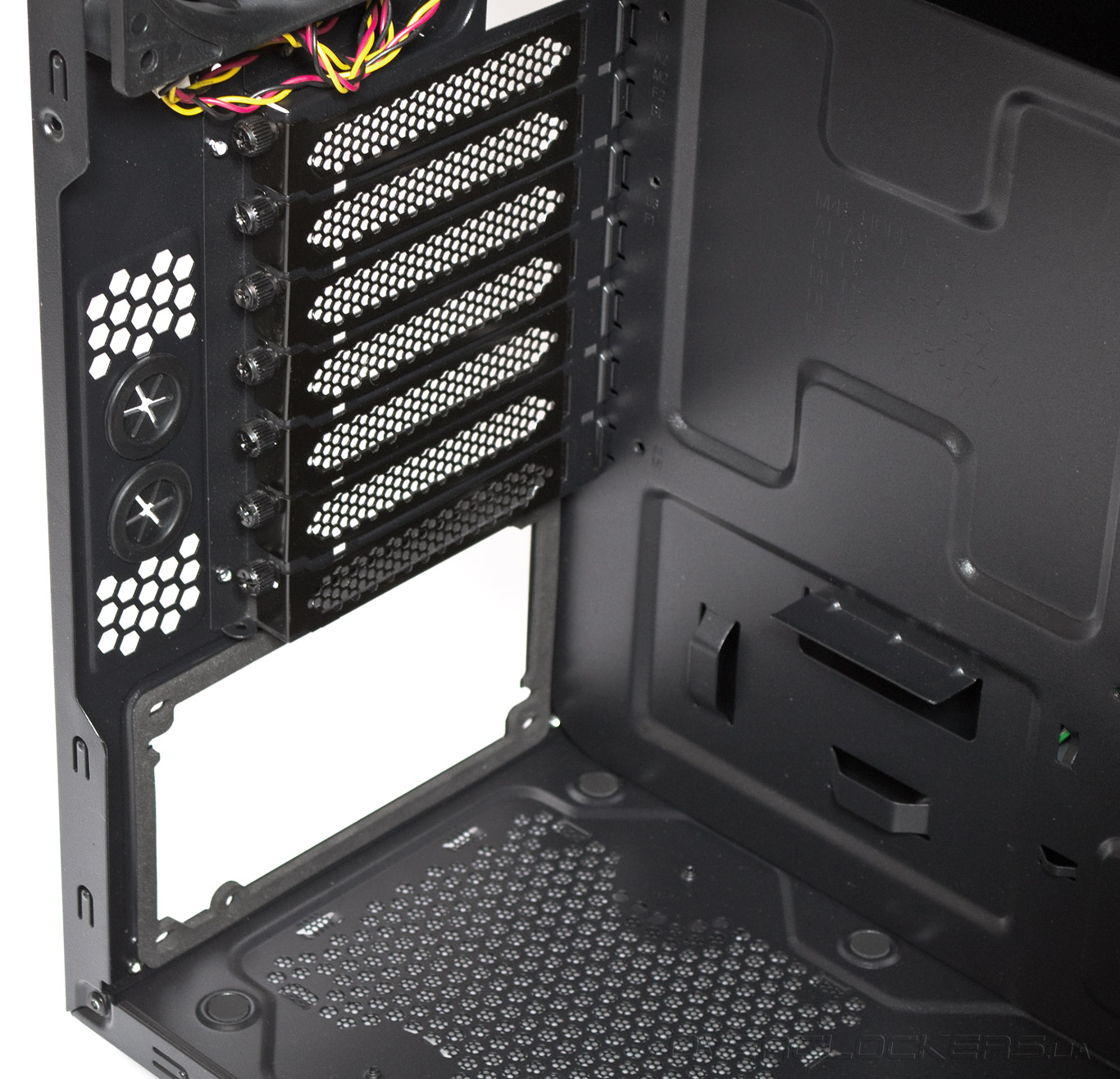

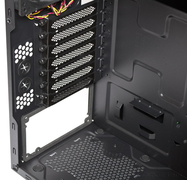

Слотов расширения семь, все закрыты многоразовыми вентилируемыми заглушками. Рядом с ними есть еще два прорезиненных отверстия для шлангов СВО, диметром 18 мм. Блок питания можно располагать вентилятором вверх или вниз.

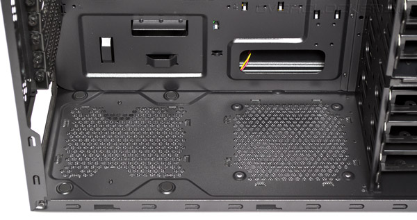

Две вентиляционные решетки на днище, предназначенные для блока питания и центрального вентилятора, закрыты простыми сеточками, выполняющими роль пылевых фильтров.

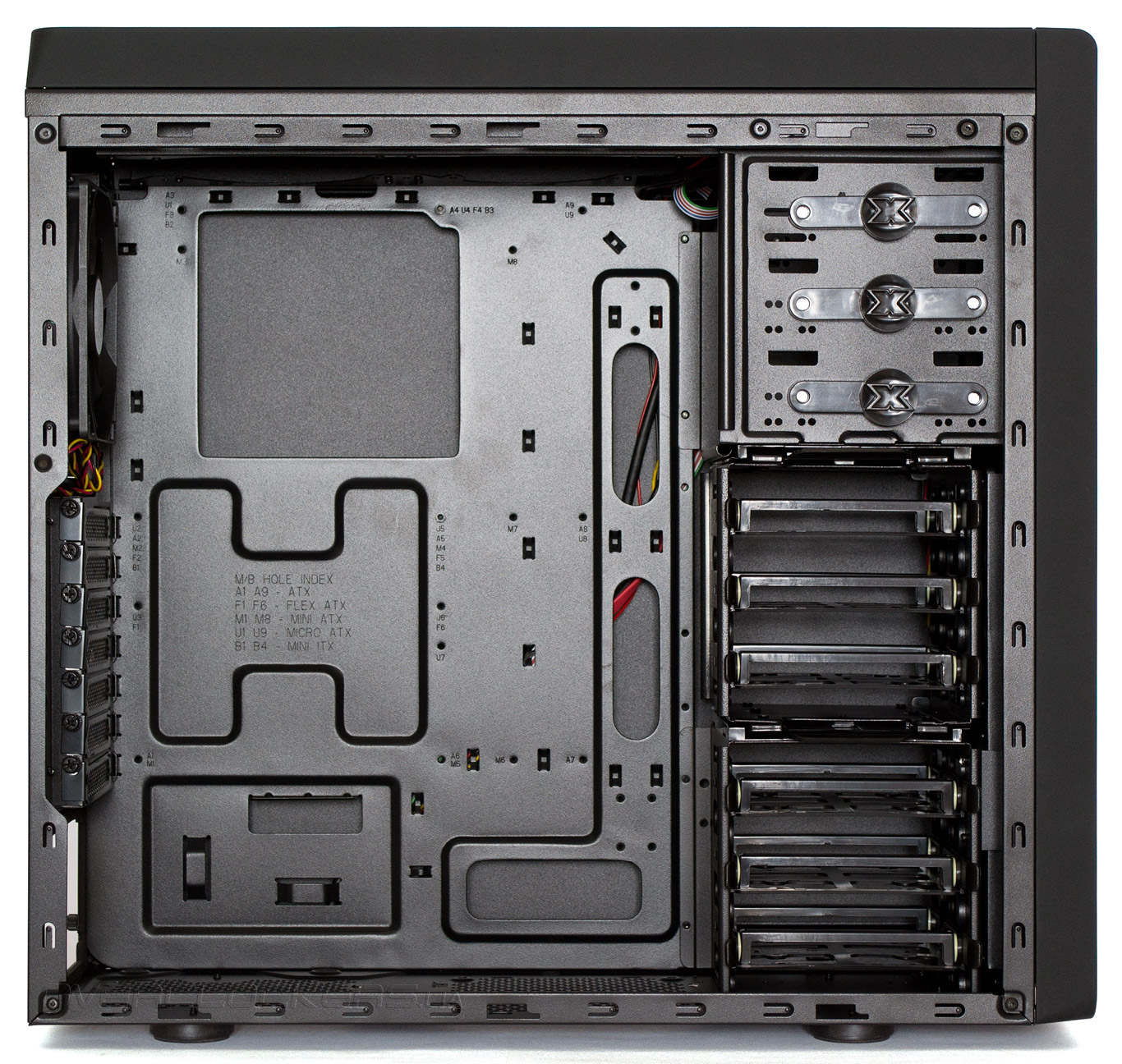

Внутреннее устройство
Xigmatek Midgard II допускает установку материнских плат формата ATX, MicroATX и Mini-ITX. Допустимая высота процессорного кулера составляет 165 мм для обычной версии корпуса и 160 мм для корпуса с акриловым окном. Длина плат расширения с установленной корзиной накопителей не должна превышать 300 мм. Если демонтировать корзину, получаем возможную длину платы расширения до 424 мм с первого по пятый слот. Внутренняя структура корпуса повторяет модную тенденцию корпусостроения нескольких последних лет. Имеем нижнее расположение блока питания, в стойке накопителей верхняя 1/3 пространства отведена под 5,25” устройства и нижние 2/3 — под жесткие диски, причем одна или обе корзины, как правило, съемные. Такой модульный подход позволяет размещать более длинные видеоадаптеры, не увеличивая габариты корпуса в целом. И улучшает вентиляцию.

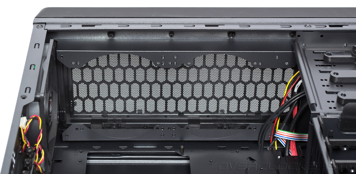

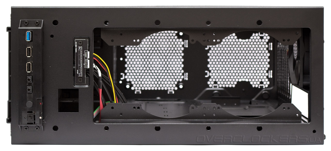

Заглянув под верхнюю крышку можно увидеть, что панель сквозная. По бокам есть рамки для крепления вентиляторов или радиаторов СВО. Поскольку верхняя пластиковая фальшпанель легко снимается — получаем полный доступ к внутренностям ПК сверху. Степень такого удобства при сборке системы тяжело переоценить.

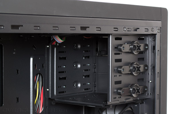

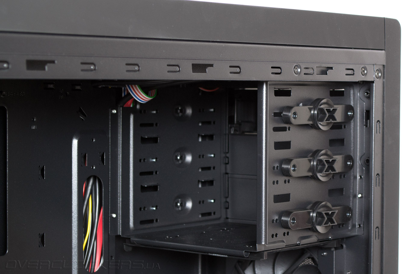

Три отсека 5,25” оборудованы «быстрыми» фиксаторами с обеих сторон. Еще один отсек для тонкого оптического привода находится выше, доступ к нему возможен лишь с передней панели.

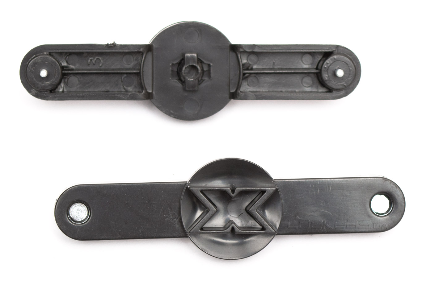

Фиксаторы пластиковые и съемные, без виброизоляции. Чтобы открыть или закрыть это крепление, достаточно повернуть ручку в виде буквы Х на 90 градусов и потянуть на себя.

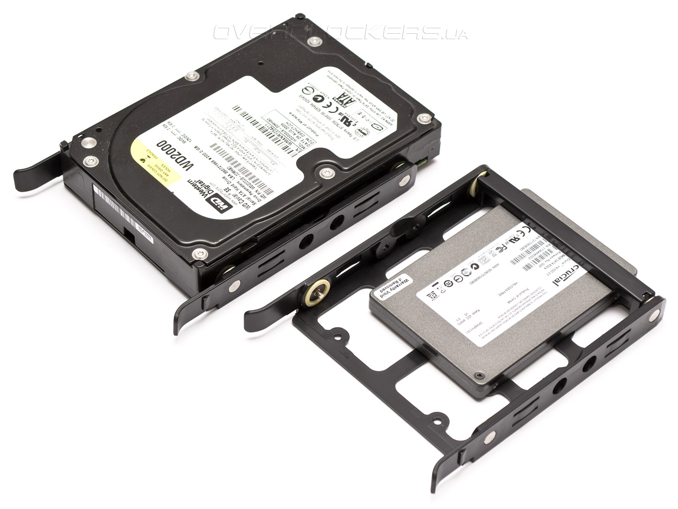

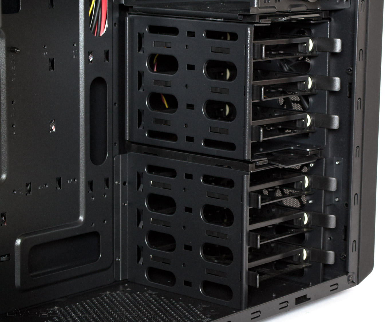

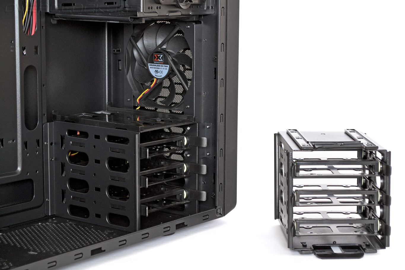

В стойку накопителей 3,5” помещается шесть устройств аналогичного формата или 2,5”, по три диска в каждой из двух корзин.
Средняя корзина легко снимается. Берем ее за ручки сверху и снизу, сжимаем и тянем на себя. Таким образом, теряется сразу три места для накопителей, но взамен получаем лучшую вентиляцию корпуса и возможность устанавливать самые длинные видеоадаптеры. Нижняя корзина тоже имеет конструктивную возможность для снятия, но инженеры решили нас не баловать. Ровно половина креплений состоит из винтов, а вторая — из заклепок.

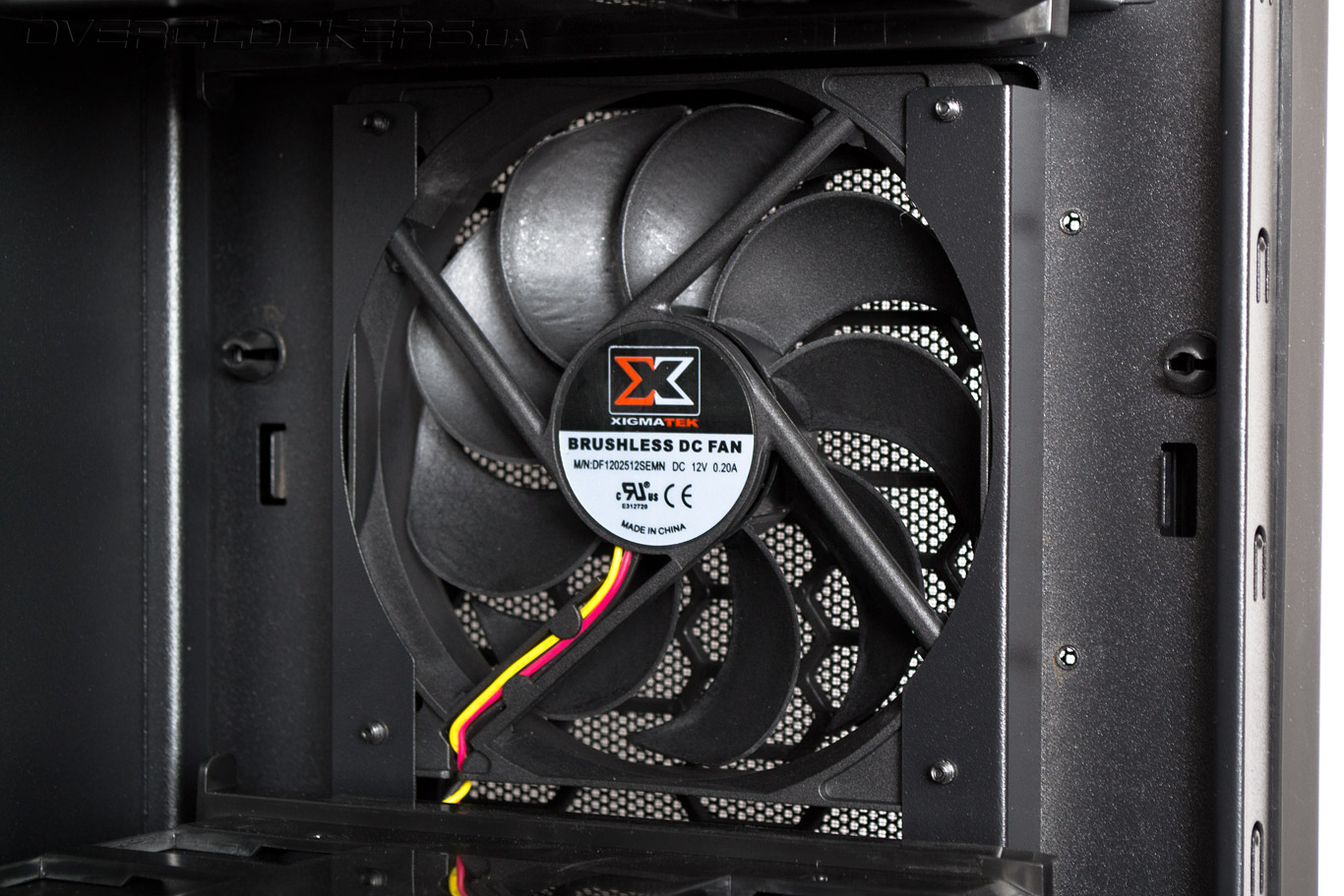

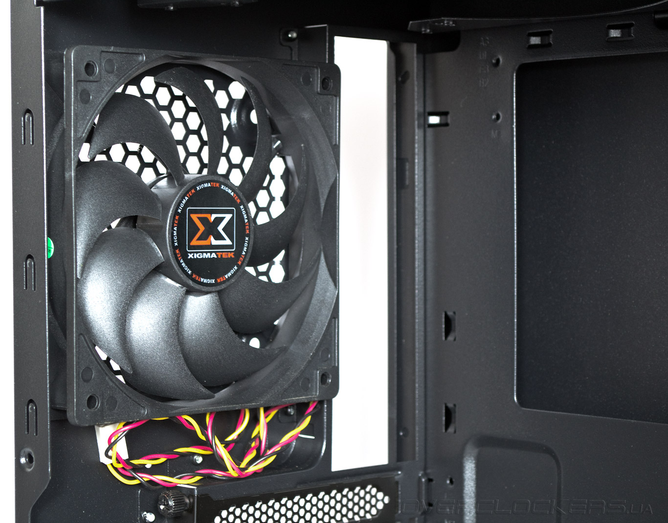

Первый из двух предустановленных 120-мм вентиляторов находится спереди. Он имеет девять, загнутых как ятаган лопастей, втулочный подшипник, треконтактное подключение к питанию и максимальную скорость вращения 1500 об/мин. Маркировка и электрические характеристики видны на фотографии.

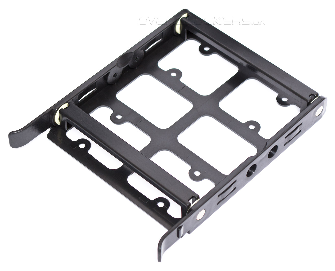

С целью гашения вибраций, лотки накопителей оснащены резиновыми прокладками вокруг штырьков. Между креплениями дисков 3,5” установлены две распорки, предотвращающие дребезжание пустого лотка в корзине.
Диски формата 3,5” достаточно просто вставить в гибкий лоток. SSD придется прикручивать миниатюрными винтиками. Накопители могут быть ориентированы разъемами вперед или назад.

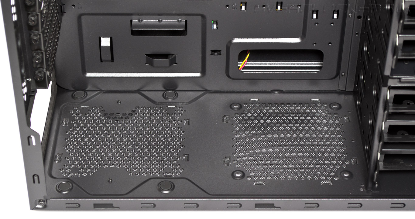

На дне корпуса присутствует посадочное место для одного 120-мм вентилятора.
Все заглушки слотов расширения снабжены винтами с накатанной головкой. На боковой грани напротив винтов сделана выемка, облегчающая использование отвертки. Для блока питания предусмотрены демпферы на днище и виброизоляционная прокладка на задней стенке.
Задний вытяжной 120-мм вентилятор полностью идентичен переднему.

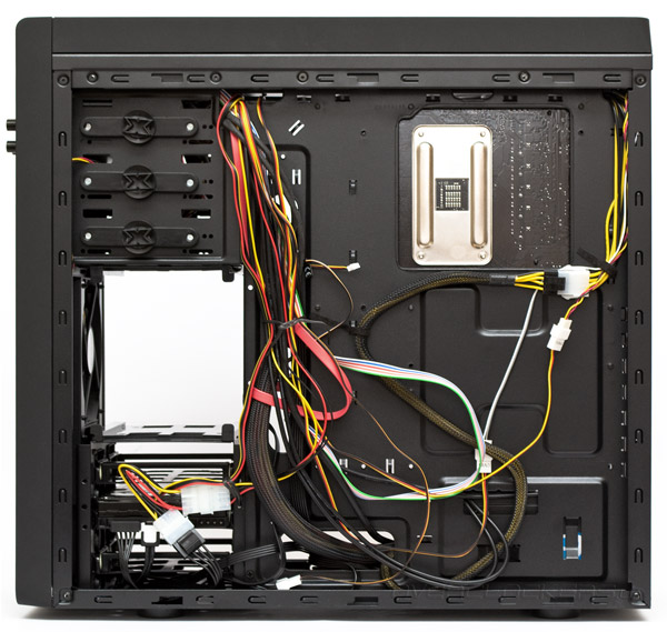

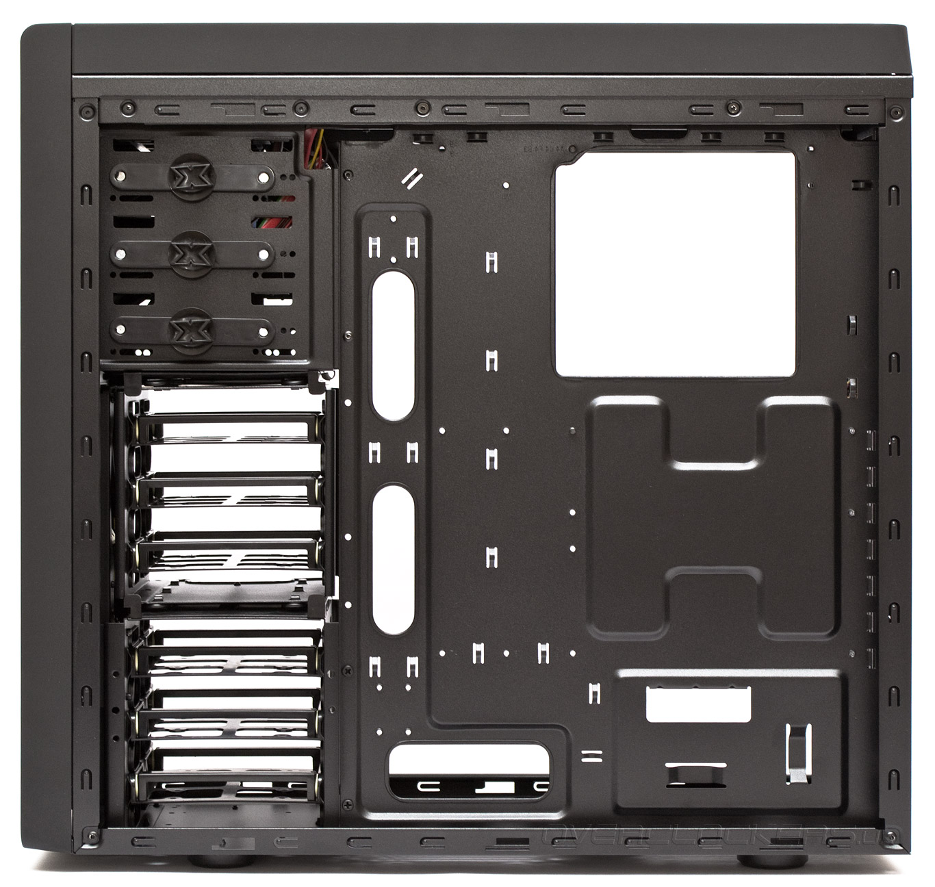

В поддоне материнской платы проделано достаточное количество отверстий и проушин для скрытой укладки проводов. Вырез под усилительную пластину процессорного кулера совпадает с расположением современных сокетов, однако еще чуть-чуть расширить его не помешало бы. Клиренс между поддоном и правой дверцей составляет 21 мм.

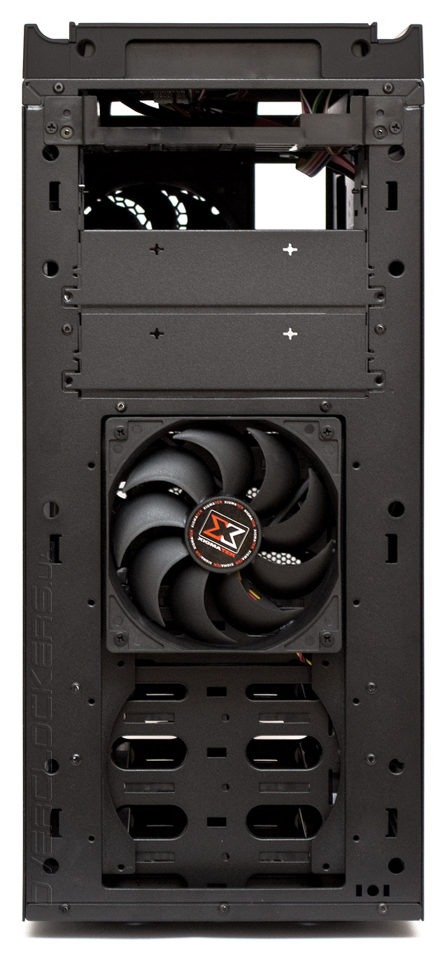

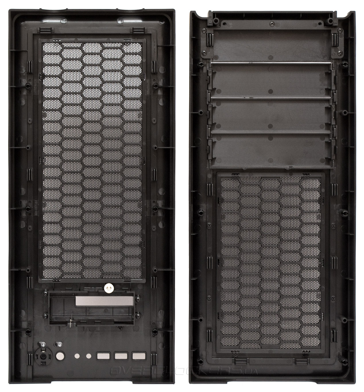

Для замены передних вентиляторов и устройств 5,25” понадобится снять переднюю панель. Делается это очень легко — беремся за выемку снизу и тянем на себя. Здесь мы видим посадочные места для двух 120-мм вентиляторов, которые быстро прикручиваются с помощью длинных винтов. Металлических заглушек отсеков 5,25” всего две. Их можно повторно установить на место, закрепив винтами.
В самом верхнем отсеке расположен пластиковый лоток для тонких оптических приводов. За шасси он держится парой винтов. Как мы уже упоминали, заменить его обычным по высоте устройством 5,25” не выйдет. Для установки тонкого привода понадобится извлечь лоток и заменить соответствующую заглушку на фронтальной панели.
Теперь откроем верхнюю панель. Она отщелкивается так же легко, как и передняя. Снятие можно проводить без опаски, поскольку никакие провода к ней не подключены. В этом ракурсе хорошо видны рамки для крепления верхних пропеллеров. Конфигурация отверстий подобрана идеально. Первый набор посадочных мест подходит для двух 140- или 120-мм вентиляторов, которые прикручиваются длинными винтами. Второй набор более широких отверстий рассчитан на установку двухсекционных радиаторов СВО, длиной до 280 мм и высотой до 50 мм (с размером секции в 120 мм).
Вентиляционные решетки верхней и передней панели имеют сотовую структуру и помимо металлической перфорации, подбиты мелкой сеткой против пыли, которая с трудом различима на фотографии. Каждая панель держится на шести пластиковых тюльпанах. Снимать лучше сначала переднюю панель.

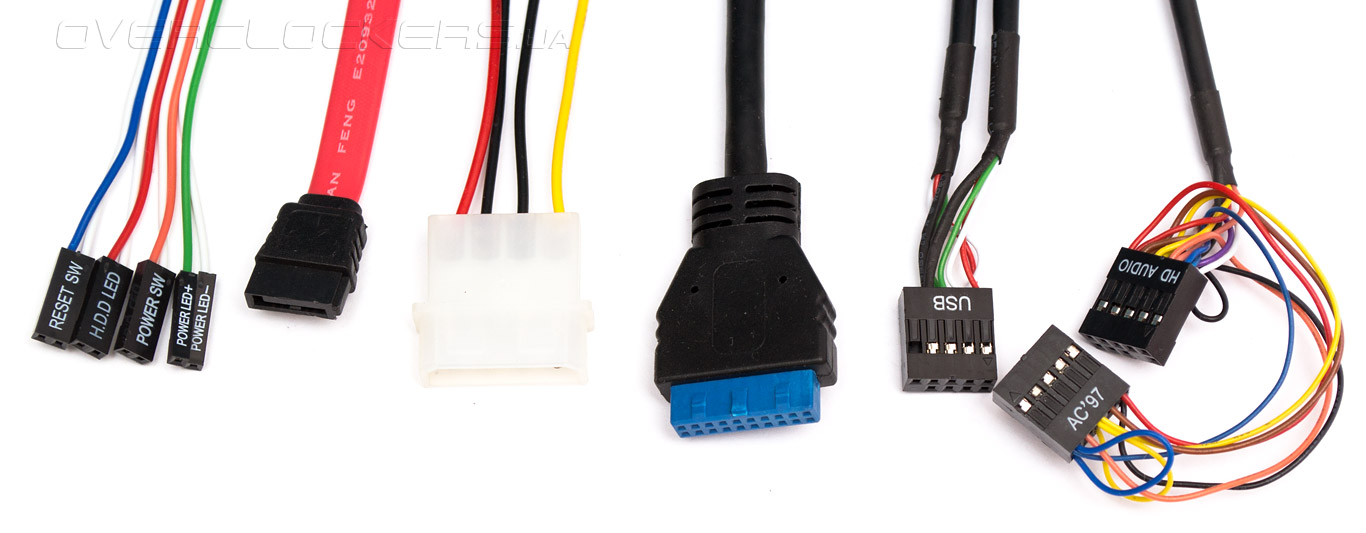

Набор проводов включает в себя четыре шлейфа от кнопок и индикаторов передней панели, SATA кабель и «молекс» от док-станции, внутреннюю колодку USB 3.0, кабель USB 2.0 и аудиокабель в вариантах HD Audio и AC’97. Длина всех проводов достаточная.

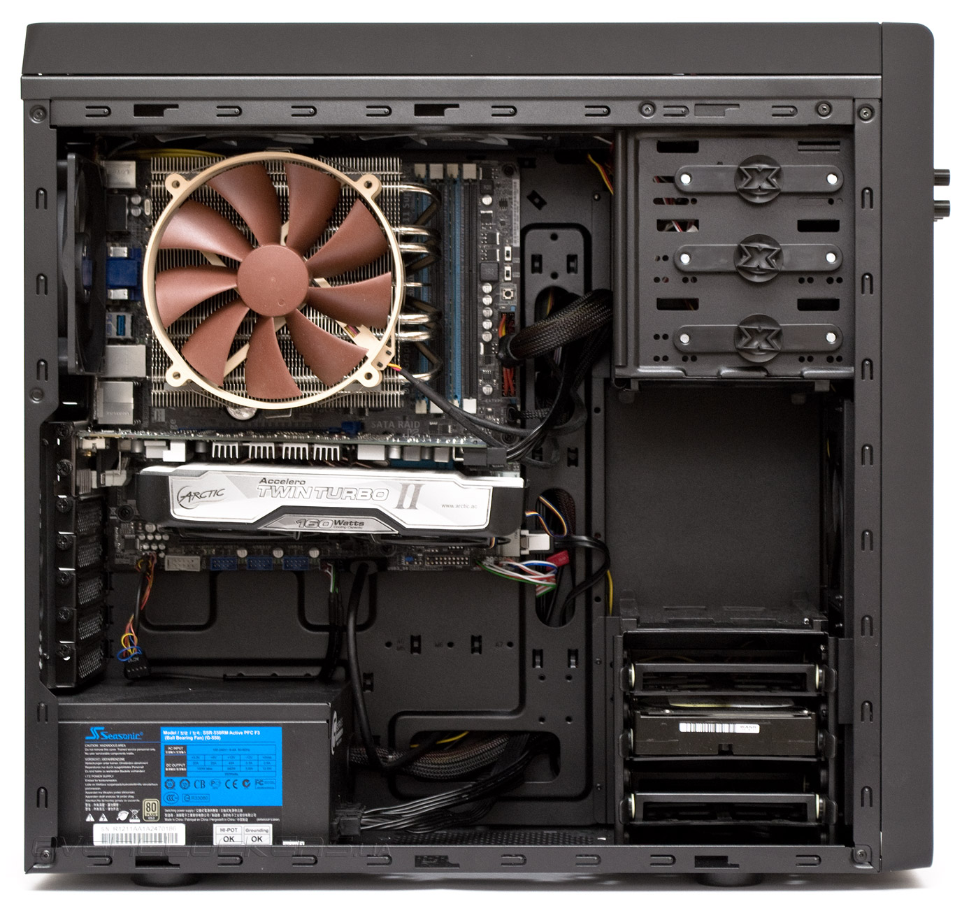

Собирать систему в Xigmatek Midgard II очень просто, поскольку верхняя, передняя и боковые панели легко и быстро снимаются. Установка всех компонентов проходит без затруднений. Крепление вентиляторов к корпусу с помощью длинных винтов забирает минимум времени и усилий. Провода легко распределяются за поддоном, и правая дверца закрывается без усилий. К недостаткам следует отнести витиеватое расположение отверстия под кабель питания процессора. Здесь понадобится или очень длинный провод БП или удлинитель, которого нет в комплекте.
В собранном виде внутренности полностью просматриваются через боковое окно. Индикаторы питания и активности накопителей светятся довольно ярко.

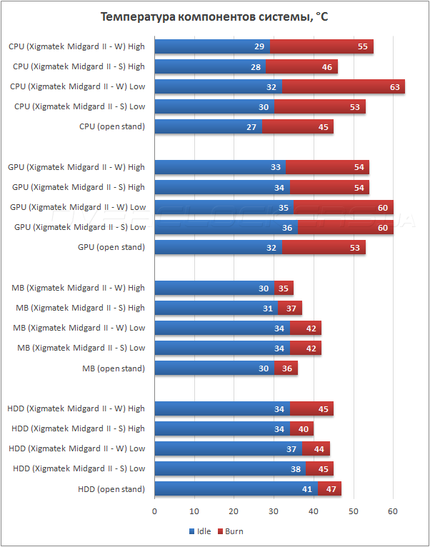

Методика тестирования
Для тестирования эффективности охлаждения компонентов в двух вариантах корпуса Xigmatek Midgard II (с окном — W, и в стандартном—S), использовалась такая тестовая конфигурация:
- процессор: AMD A-8 3870K (3,0@3,5 ГГц, 1,464 В);
- кулер: Noctua NH-С14;
- материнская плата: ASUS F1A75-M PRO (AMD A75 FCH);
- видеокарта: Gigabyte GV-R685OC-1GD + Arctic Cooling Accelero Twin Turbo II (AMD Radeon HD 6850);
- память: Hynix HMT325U6BFR8C-H9 (2 x 2 ГБ, DDR3-1333 МГц, 9-9-9-24-1T);
- жесткий диск: Western Digital WD2000JS-00MHB0 (200 ГБ, SATA 3Gb/s, 7200 об/мин);
- блок питания: SeaSonic G550 Gold (SSR-550RM, 550 Вт);
- контроллер вентиляторов: Scythe Kaze Master Pro KM03-BK;
- дополнительные вентиляторы: 2 х 120 мм Zalman ZM-F3 FDB, 1 х 120 мм Antec;
- термопаста: Noctua NT-H1.
Тепловая нагрузка создавалась с помощью одновременной работы стресс-тестов LinX 0.6.4 с 2048 МБ выделенной памяти и MSI Combustor 2.4 на протяжении 10 минут после стабилизации температуры. Нагрузка на жесткий диск производилась программой CrystalDiskMark 3.0.1 х64. В конце цикла тестирования система работала 10 минут в холостом режиме для определения минимальных тепловых показателей. Температура окружающей среды составляла 24 градуса Цельсия. Скорости вентиляторов процессорного кулера и видеокарты зафиксированы на максимальных оборотах. Пиковое энергопотребление системы составило 310 ватт. В корпусе были установлены три дополнительных 120-мм вентилятора. Два сверху — на выдув, и один спереди — на вдув. Тестирование проводилось в двух режимах:
- High — скорости пяти корпусных вентиляторов зафиксированы на 1200 об/мин. Уровень шума — средний.
- Low — скорости пяти корпусных вентиляторов выставлены на 600 об/мин. Уровень шума — низкий.
Результаты тестирования
Рассмотрим качество системы охлаждения Xigmatek Midgard II по компонентам. Радиатор процессора лучше всего продувается в обычной версии шасси, уступая всего градус открытому стенду на высоких оборотах. Вариант с окном проигрывает здесь около десяти градусов. При использовании башенного кулера разрыв будет несколько меньше. Видеокарта охлаждается одинаково хорошо, независимо от типа боковой дверцы. И опять всего лишь один градус отделяет корпус от открытого стенда. Элементы материнской платы внутри шасси нагреваются аналогично режиму открытого стенда. Жесткий диск чувствуют себя лучше в корпусе, демонстрируя более низкие температуры в простое. Однако более высокие показатели в нагрузке указывают на определенный застой воздуха в корзине, особенно при сниженных оборотах корпусных вентиляторов.
