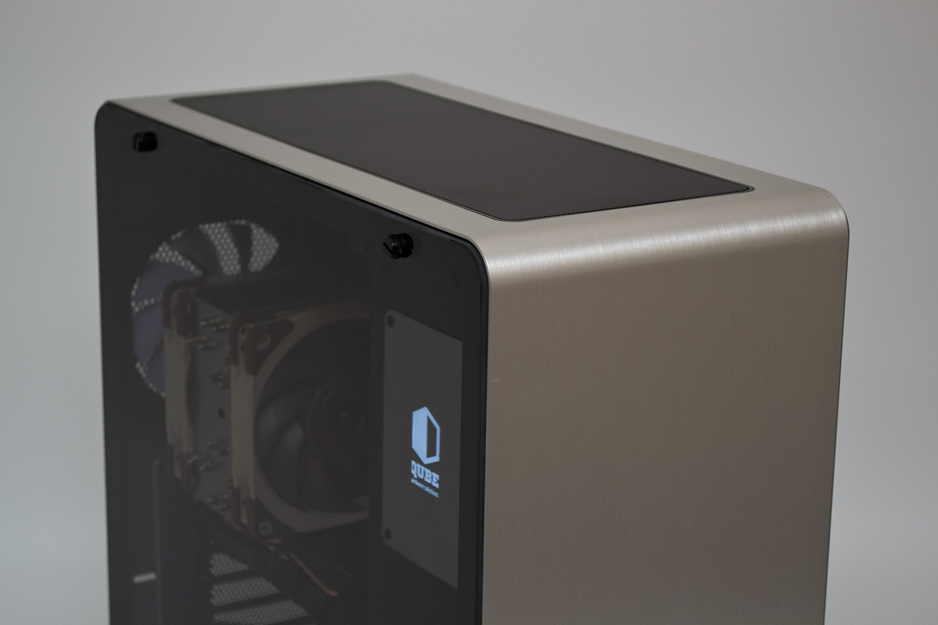

Левая панель стеклянная, держится на четырех винтах с накатанной головкой. Под нижней гранью боковины находится крупный сквозной воздуховод (высотой 27 мм), являющийся одновременно и опорой корпуса.
Закаленное стекло левой боковины сделано под стать остальной конструкции. Слегка тонированное, толщиной в 5 мм, с резиновыми прокладками на отверстиях под винты.

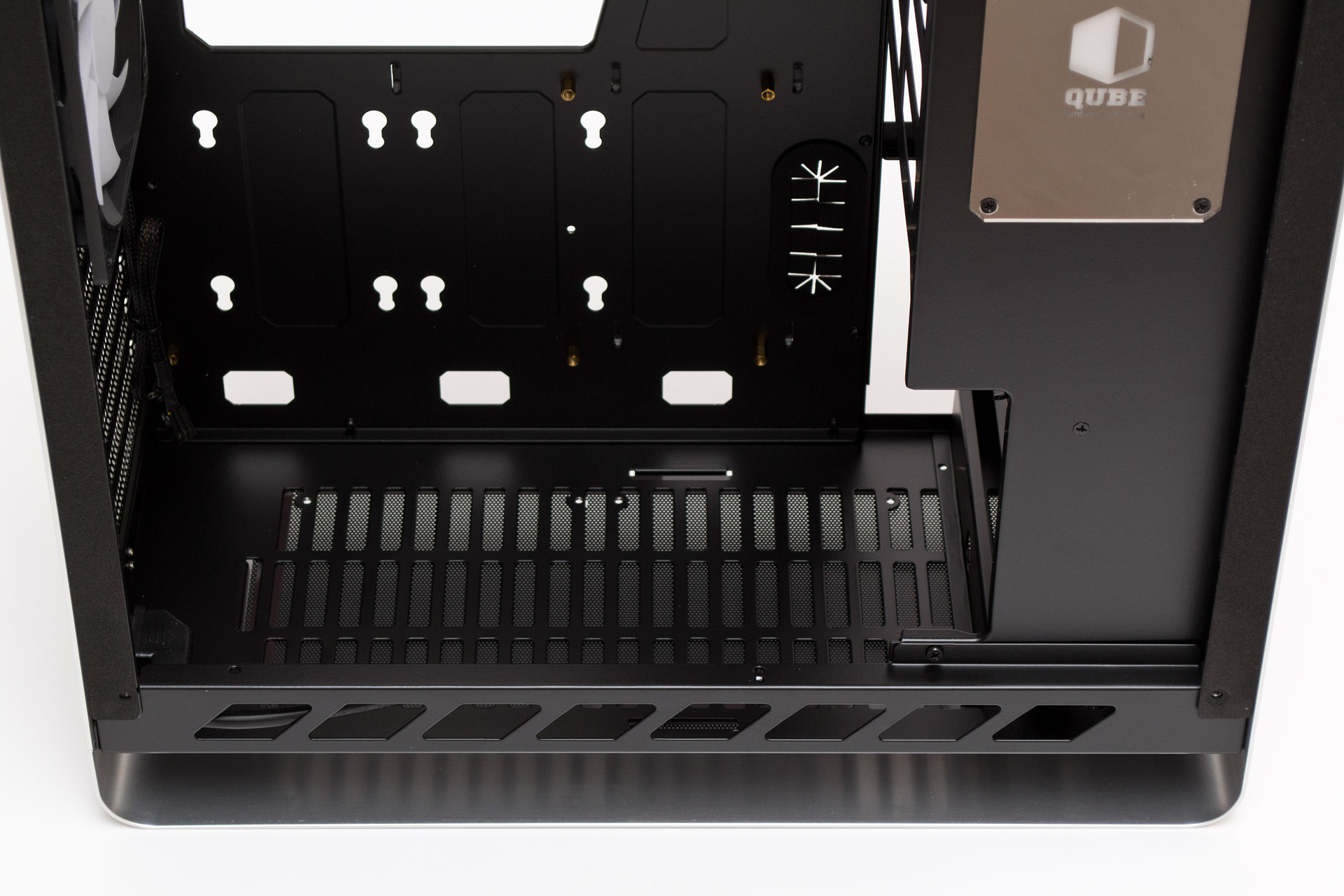

Из отверстия воздуховода (с верхней части его двойного дна) с некоторым усилием можно извлечь металлическую магнитную сетку пылевого фильтра. А если на нижнюю панель потребуется ставить радиатор СВО, то прикручиваться он будет комплектными болтами с накатанной головкой именно через боковые прорези снизу. Необычное, но в целом достаточно рациональное решение.

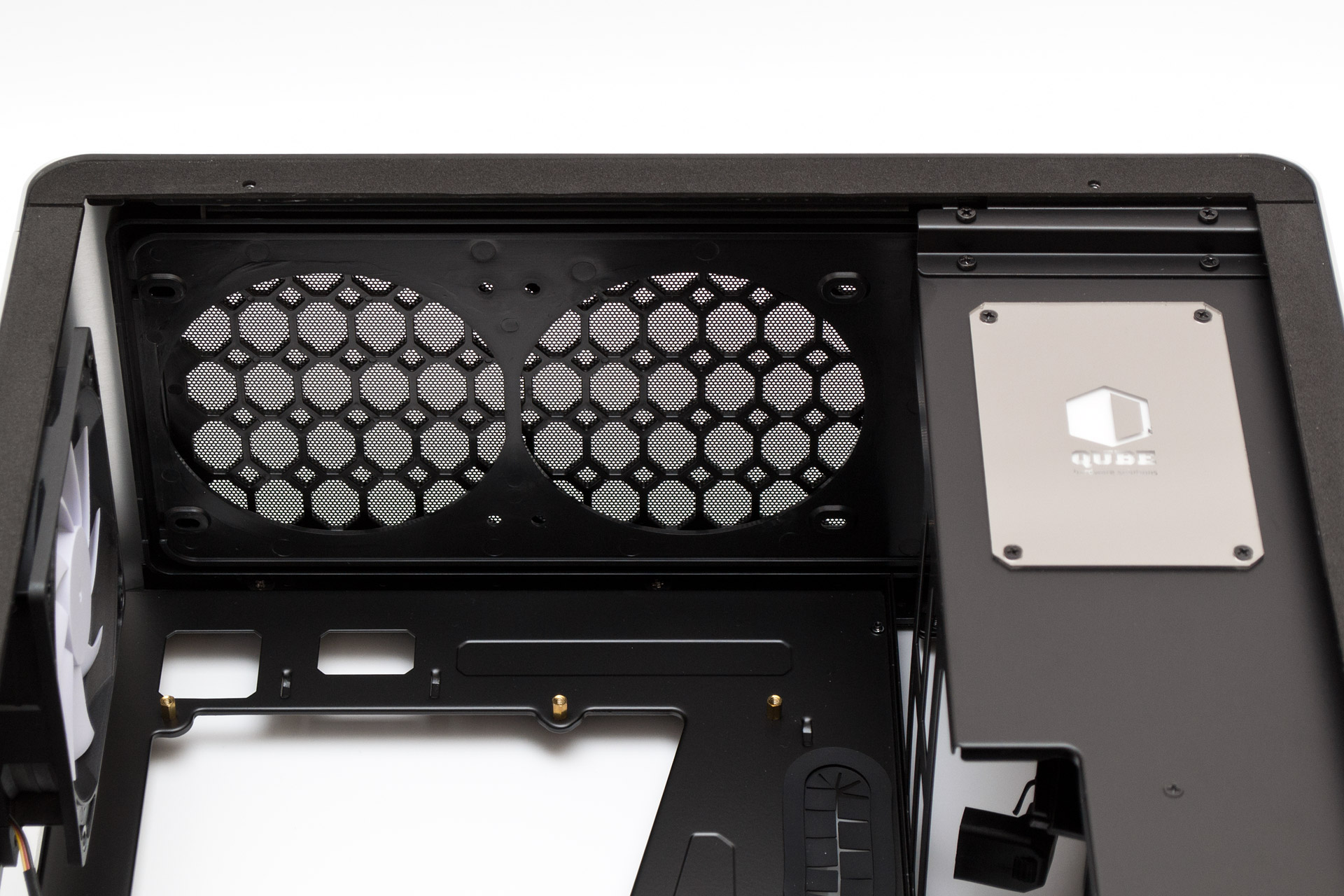

Под сеткой есть выхлопное вентиляционное отверстие блока питания и два посадочных места для 120-мм вентиляторов.

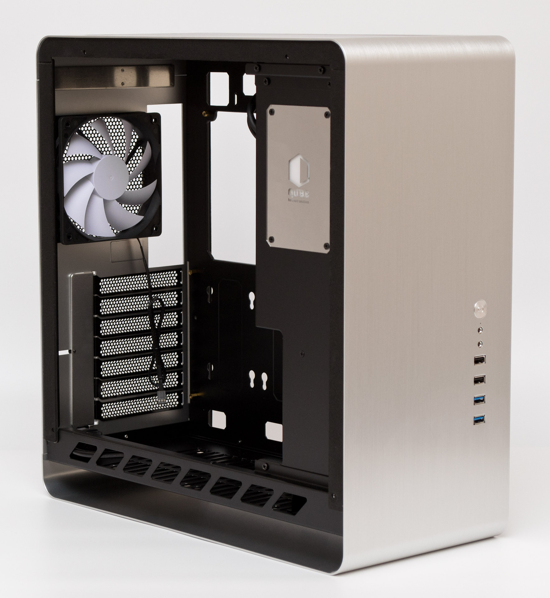

Задняя панель скреплена с остальной частью корпуса через переходные пластинки. Что приятно, никаких заклепок тут нет, все на винтах, все можно снять и заменить при необходимости. Конфигурация тыла стандартная — вентиляционная решетка под 120-мм пропеллер вверху, семь слотов расширения, прикрытых многоразовыми вентилируемыми заглушками, декоративная накладка сбоку (держится на одном обычном винте) и выход для разъема силового кабеля справа внизу. Он, к слову, мешает сдвигать накладку в сторону и при монтаже видеокарты придется снимать ее полностью.

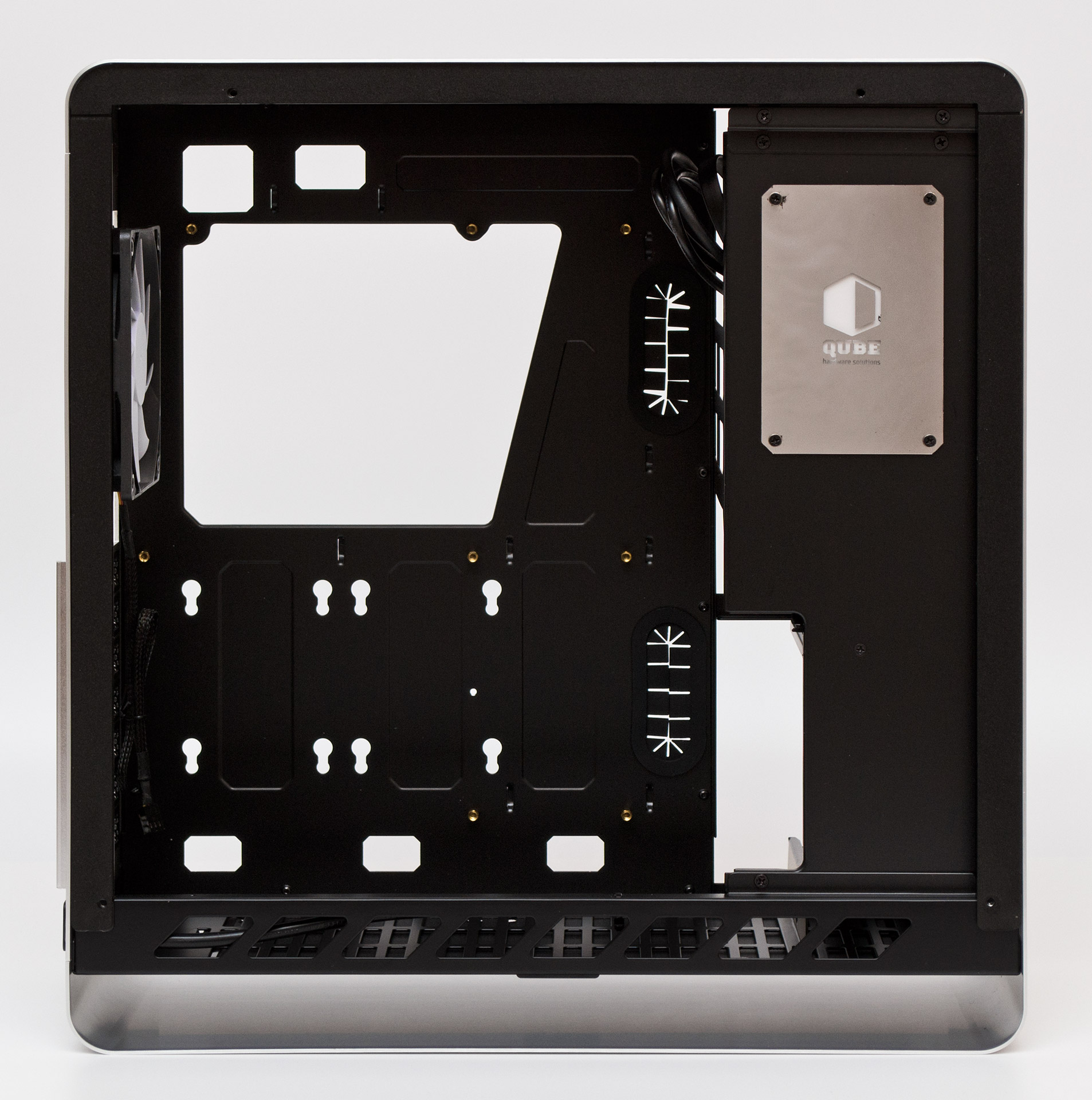

Корпус Qube Hawk поддерживает установку в вертикальном положении материнских плат формата ATX, MicroATX и Mini-ITX. Максимальная высота процессорного кулера равна 162 мм. Предельная длина плат расширения во всех слотах заявлена на отметке в 310 мм. По факту, не стоит превышать 280 мм для первого слота и 300 мм для всех остальных. Допустимая длина блока питания ограничена 170 мм. Все кромки корпуса, контактирующие со стеклом, проклеены мягким демпфирующим материалом.
Запас пространства под верхней панелью до кромки материнской платы равен 60 мм. Более чем достаточно как для двух 120-мм вентиляторов, так и для 240-мм радиатора СВО.
На задней панели предустановлен на вытяжку 120-мм вентилятор, работающий на постоянной скорости около 1200 об/мин и имеющий трехконтактный шнур питания в оплетке длиной 350 мм. Платы расширения во всех слотах крепятся обычными винтами. Предварительно потребуется снять декоративную планку напротив слотов PCI.
Внутренний каркас корпуса изготовлен из 1-мм стали и полностью окрашен в черный цвет. На нижнюю панель можно установить два 120-мм вентилятора, закрепив их с помощью длинных винтов. Радиатор СВО же можно альтернативно привинтить винтами с накатанной головкой снаружи. Вдоль нижнего бокового ребра жесткости проложен удлинительный силовой кабель от блока питания.

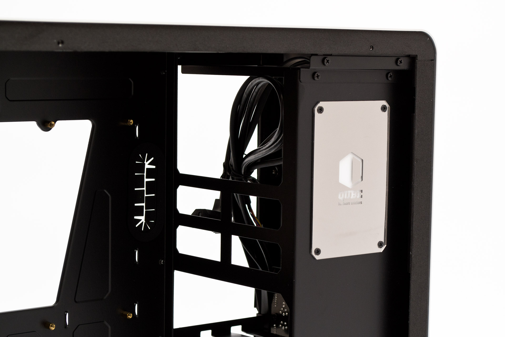

Место для блока питания предусмотрено в данном корпусе впереди сверху. Он располагается вертикально, причем исключительно в ориентации вентилятором по направлению внутрь корпуса. С внешней стороны кожуха БП на винтах закреплена зеркальная вставка с подсвечиваемым белым цветом логотипом Qube. Его питание осуществляется через разъем SATA Power. Данная пластинка является съемной и при желании вы можете ее заменить на свою собственную, тем самым немного кастомизировав корпус.

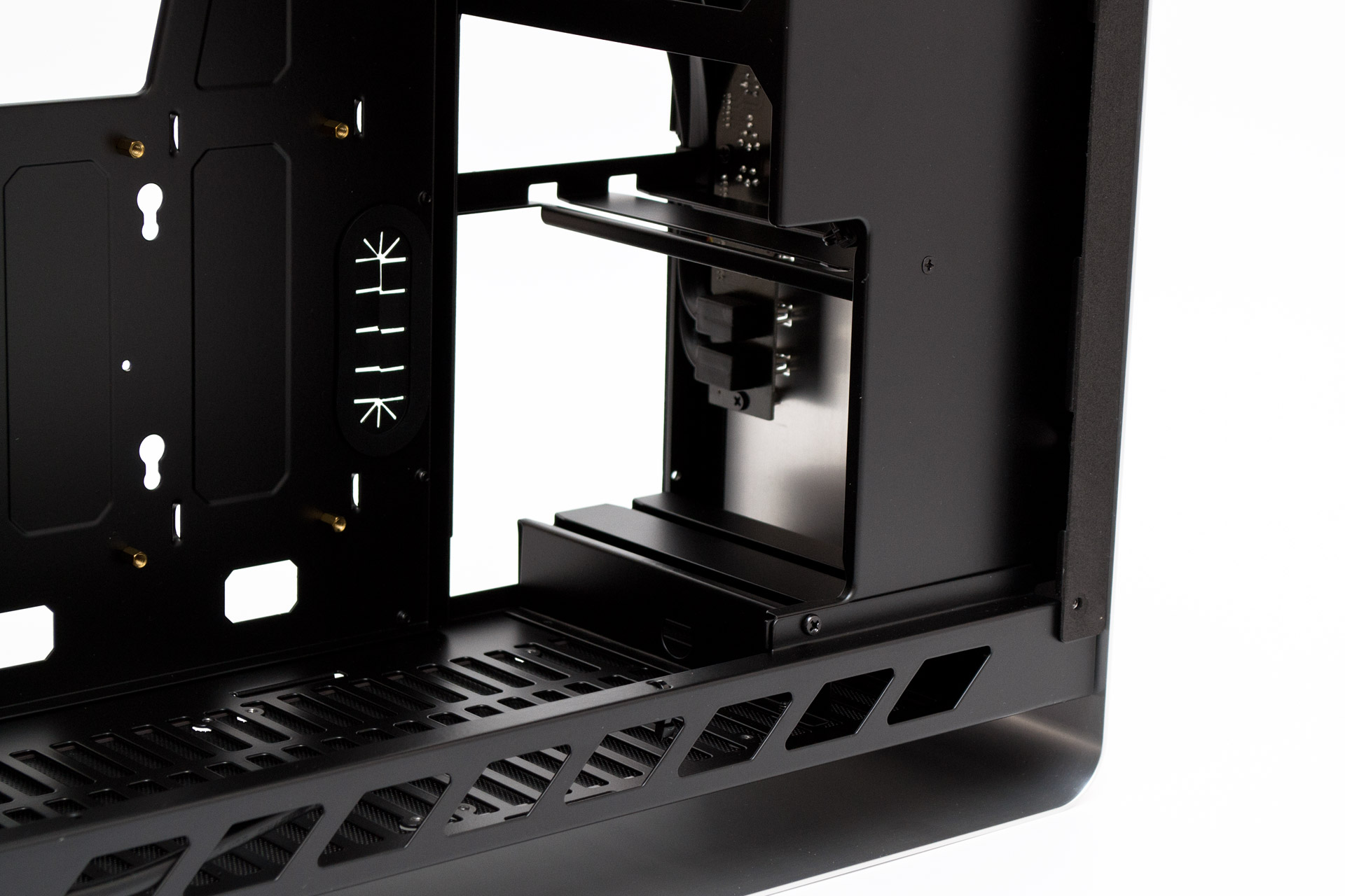

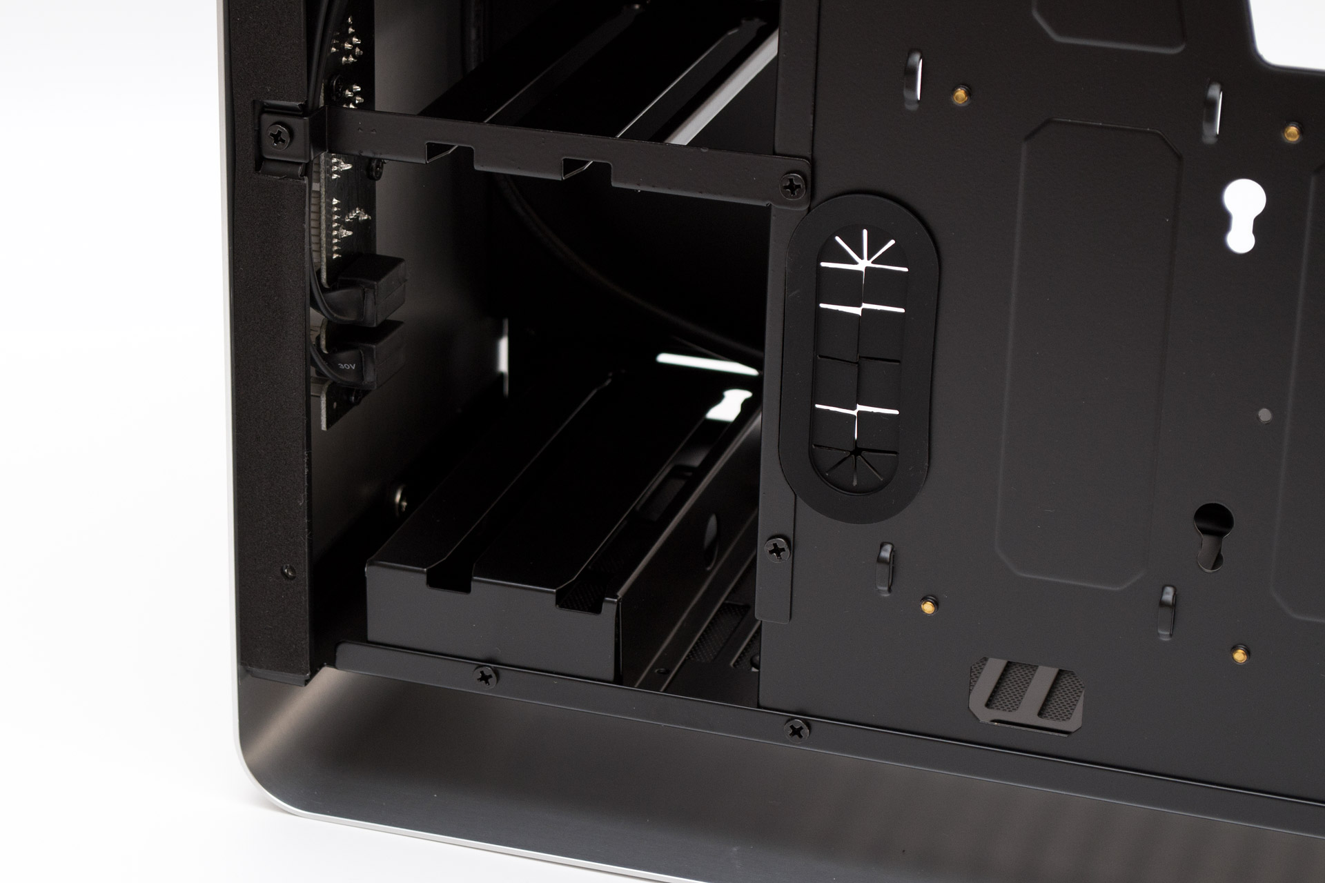

Внизу спереди располагаются вертикальные посадочные места для жестких дисков формата 3,5″. Они при установке ограничивают длину видеокарты 310 мм.

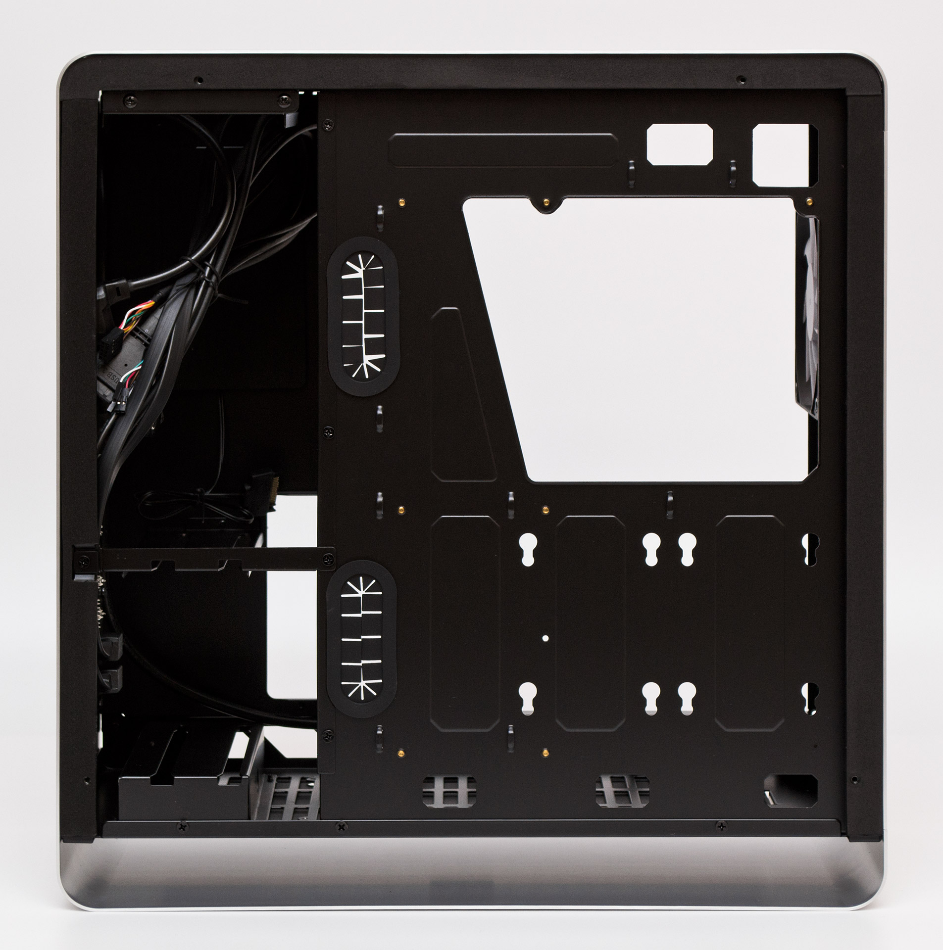

За поддоном материнской платы есть лишь 15 мм пространства до боковой панели для укладки проводов. Для усилительной пластины процессорного кулера сделан трапециевидный вырез вверху справа. Протяжку проводов можно осуществлять через два отверстия вверху, два центральных прорезиненных отверстия или три выреза снизу. Для крепления кабельных стяжек есть всего девять довольно узких и не особо удобных в плане расположения проушин. В нижней и задней части поддона есть набор отверстий, куда при помощи резиновых прокладок и винтов можно закрепить два 2,5″ накопителя.
Для монтажа двух 3,5″ дисков к ним требуется прикрутить по бокам резиновые прокладки с помощью специальных винтов, после чего вставить в отверстия салазок вертикально с поворотом на бок. Данное решение без жесткой фиксации обеспечивает отличную виброизоляцию накопителей.

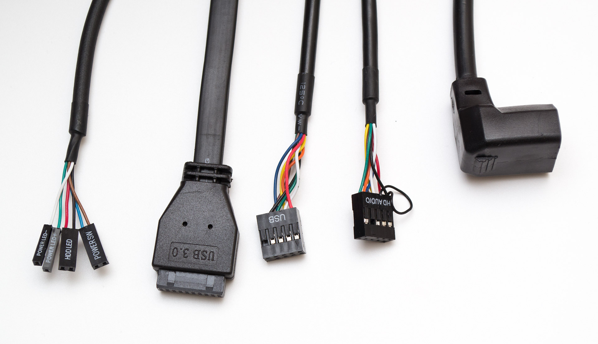

В набор кабелей от корпуса входит три пары проводов от кнопок запуска системы, индикатора питания и активности накопителей, разъем USB 3.0 и разъем USB 2.0, колодка HD Audio и Г-образный удлинитель силового кабеля блока питания. Все провода полностью окрашены в черный цвет и имеют достаточную для подключения длину.

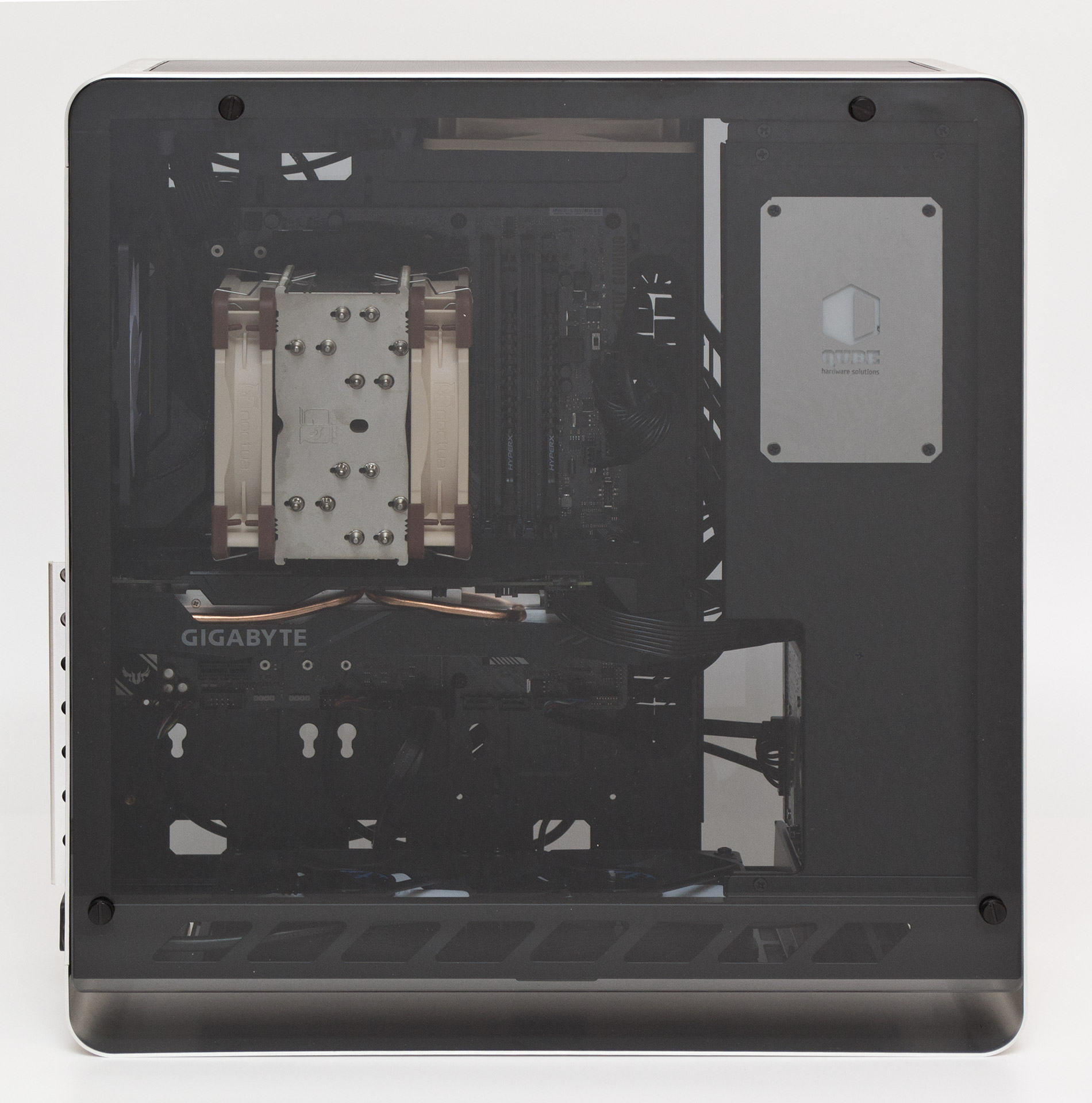

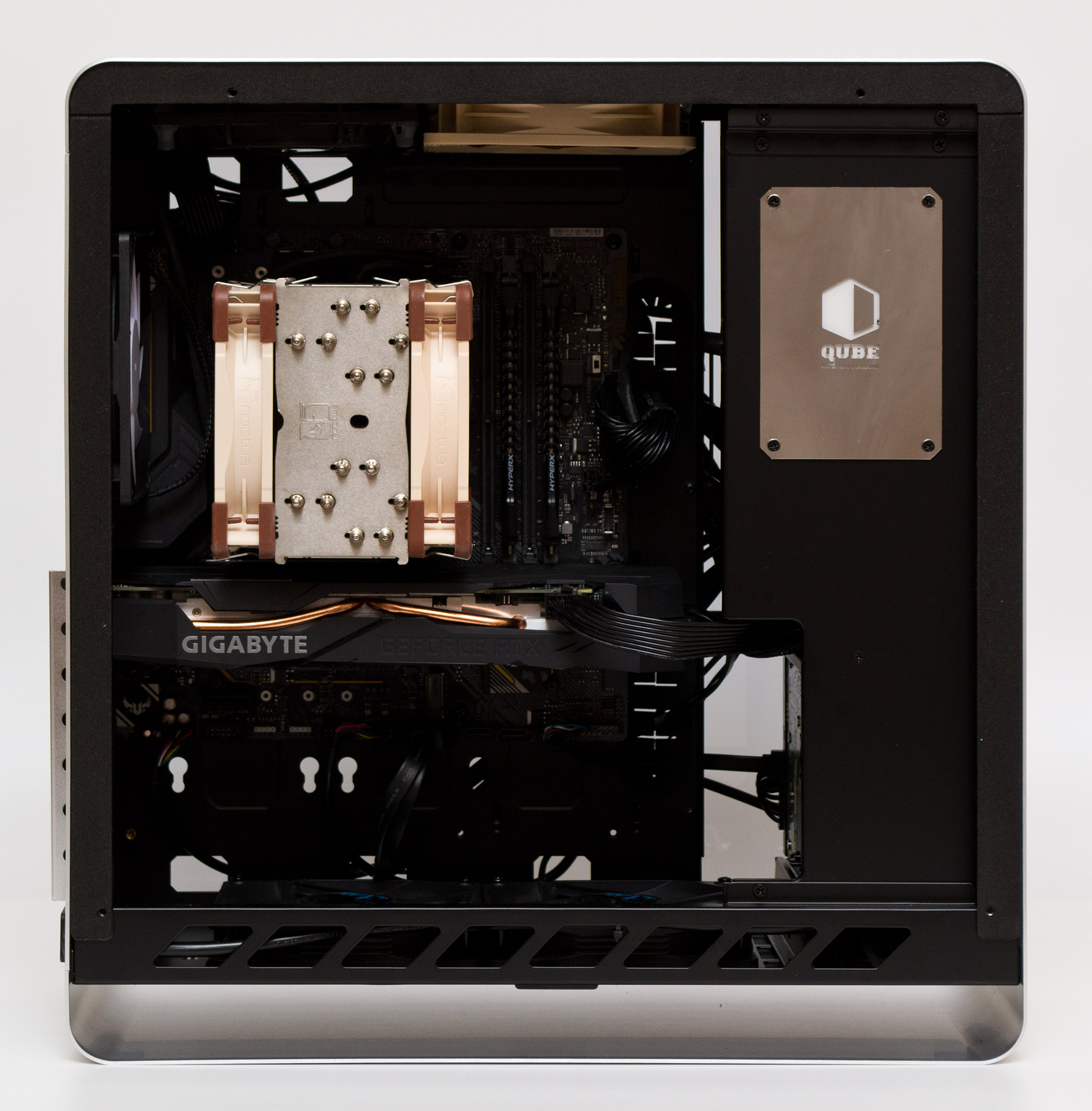

Сборка системы в корпусе Qube Hawk проходит легко, при условии соблюдения определенного порядка. Начать лучше всего с нижних вентиляторов (или же верхнего радиатора СВО, если он есть в проекте), затем материнской платы и блока питания. Все остальное можно ставить в произвольном порядке, а завершать процесс следует монтажом видеокарты. Укладка кабелей по факту упирается в небольшой запас пространства за поддоном, все провода желательно размещать в один слой и привязывать стяжками. И данный процесс нельзя назвать удобным. С учетом этого наличие непрозрачной боковой панели было бы намного более предпочтительным.
Содержимое системы хорошо просматривается через прозрачные боковые панели.
Подсвечиваемый логотип создает двойное отражение на стекле под определенными углами зрения, интенсивность его свечения невысокая.

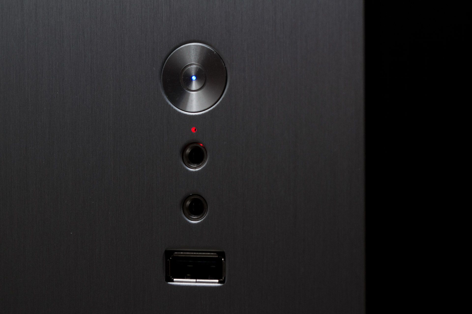

Индикатор питания в кнопке запуска очень яркий, если смотреть на него прямо. Красный точечный индикатор активности накопителей наоборот, практически не раздражает глаза своим свечением.

Схема потоков воздуха в Qube Hawk нетипична для современных систем. По факту она почти полностью вертикальная — от нижних нагнетательных вентиляторов потоки воздуха омывают видеокарту, затем кулер процессора и отправляются на выход через два верхних и один задний вытяжные вентиляторы, а еще через пропеллер в БП. При этом видеокарта проветривается отлично (всего три градуса разницы относительно стенда), но процессорному кулеру и оперативной памяти достается уже подогретый воздух и их показатели по температурам выходят средними (5–6 градусов проигрыша открытому стенду). Накопители, расположенные впереди, охлаждаются тоже весьма неплохо, выигрывая восемь градусов у открытого стенда. С моей точки зрения Qube Hawk в большей мере заточен под жидкостное охлаждение, хотя и с воздушными кулерами он показывает хорошие результаты.
