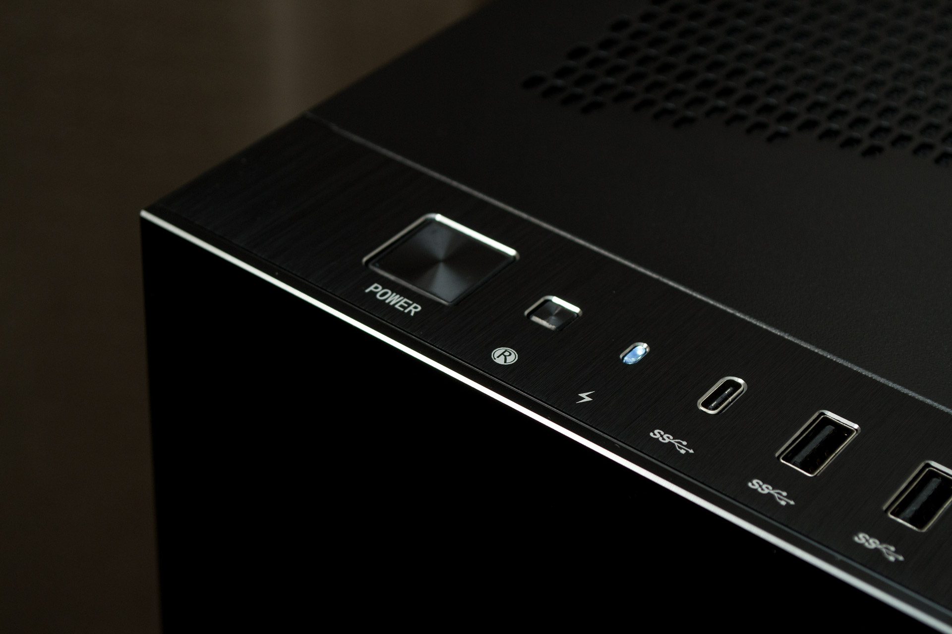

Планка с органами управления и внешними портами вынесена на верхнюю часть фронтальной панели. И она тоже алюминиевая. Если идти слева направо здесь есть большая квадратная кнопка запуска ПК, мелкая клавиша перезагрузки, овальный индикатор питания (светит белым цветом), один порт USB 3.2 Gen 2 Type-C, два разъема USB 3.2 Gen 1 Type-A, два 3,5-мм аудио-разъема для микрофона и наушников и маленькая кнопка управления подсветкой (которой в данной версии шасси нет).

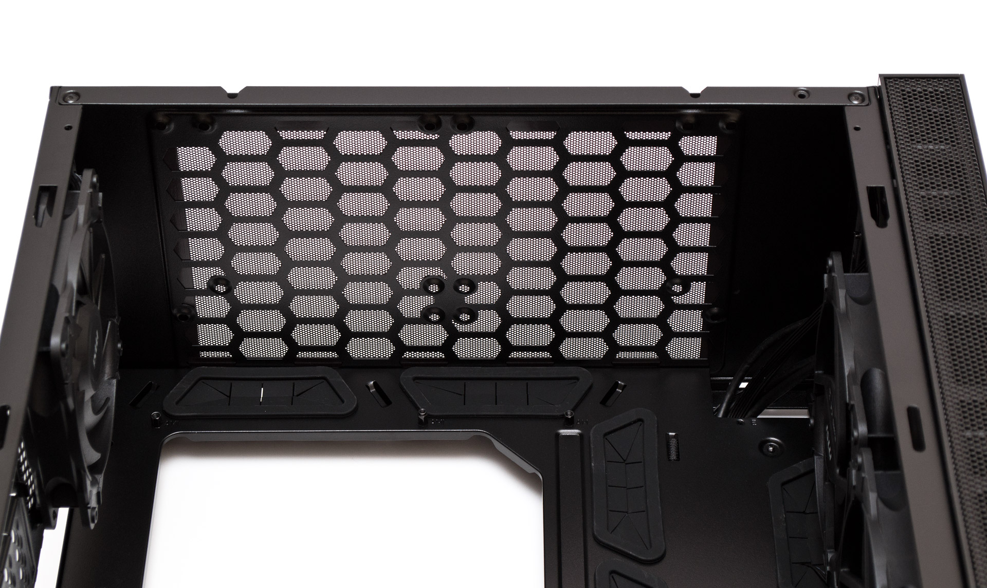

К верхней каркасной панели примагничена сеточка пылевого фильтра. Не факт, что она здесь нужна в принципе.
А вот под сеткой есть решетка вентиляции с огромными сотовыми отверстиями. К ней можно привинтить изнутри два 120- или 140-мм вентилятора, расположенных без зазора в центре, и смещенных в сторону от плоскости материнской платы.

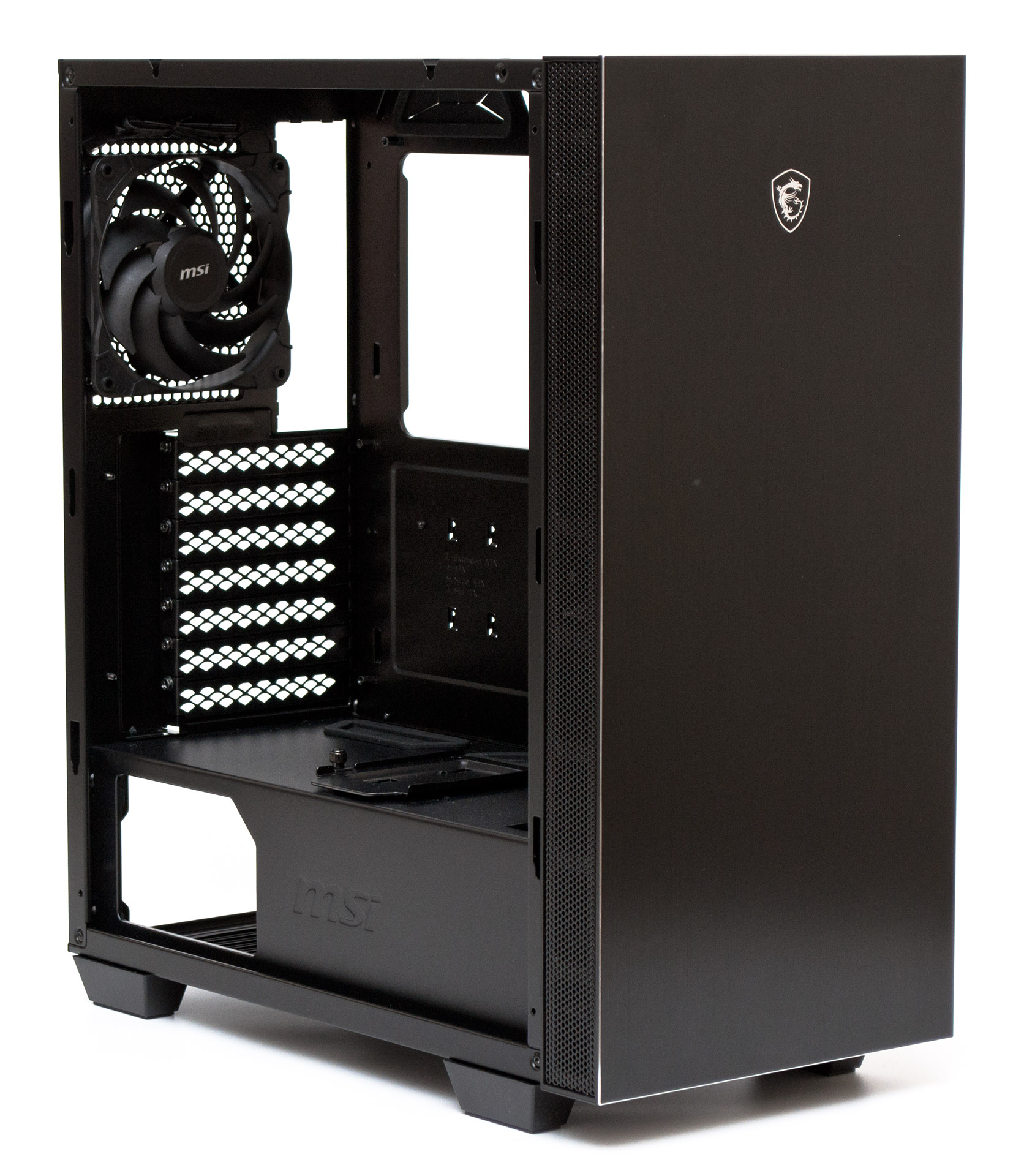

Задняя панель корпуса стандартная. За решеткой вверху предустановлен 120-мм вентилятор. Слотов расширения семь, все они закрыты многоразовыми вентилируемыми заглушками. Выступающая справа декоративная панель держится на двух винтах. При установке плат расширения её можно не снимать, поскольку сбоку в ней имеются круглые отверстия для отвертки и крепежных винтов. Блок питания можно располагать исключительно вентилятором по направлению вниз.

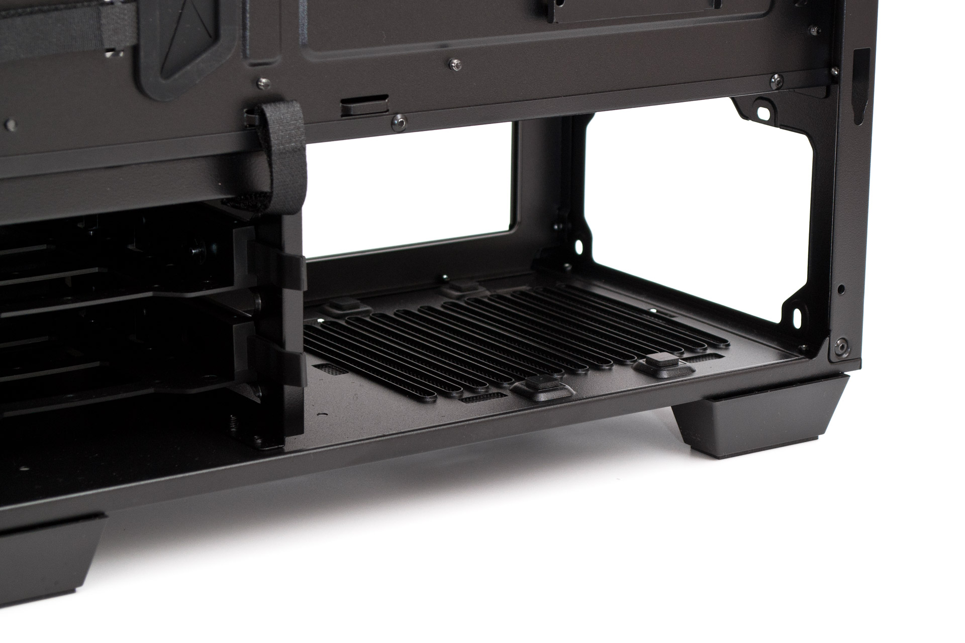

На основании корпуса есть четыре пластиковые ножки по углам, отверстие для снятия фронтальной панели спереди, четыре винта, удерживающие корзину накопителей внутри и металлическая сетка пылевого фильтра блока питания сзади.
Высота ножек шасси составляет 25 мм. Снизу на них наклеены резиновые демпферы.

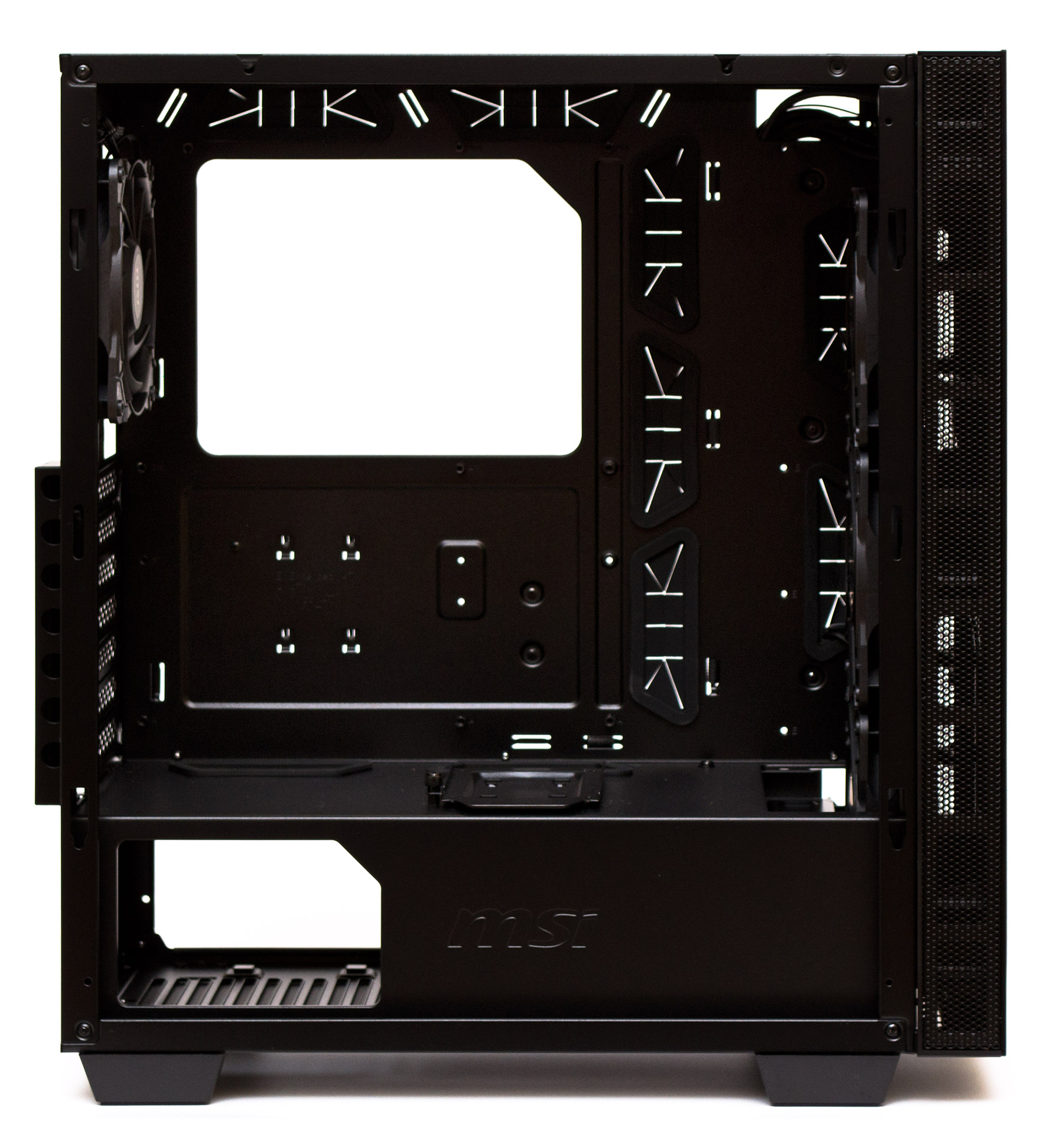

Корпус MSI MPG Sekira 100P поддерживает установку в вертикальном положении материнских плат формата E-ATX, ATX, MicroATX и Mini-ITX. Максимальная высота процессорного кулера равна 170 мм. Максимальная длина плат расширения во всех слотах составляет 340 мм, с учетом расположенных спереди вентиляторов. Длина блока может составлять 185 или 150 мм в зависимости от расположения корзины накопителей.
Запас пространства под верхней панелью до кромки материнской платы равен 32 мм. Благодаря сдвинутым в сторону правой панели посадочным отверстиям сюда станет максимум 240-мм радиатор стандартной толщины. Либо пара 120- или 140-мм вентиляторов.
На задней панели предустановлен на вытяжку черный 120-мм вентилятор, маркированный как MSI 12025L. Он имеет девять изогнутых лопастей с максимальной скоростью вращения в 1500 об/мин и трехконтактный кабель без оплетки, длиной в 600 мм. Все семь заглушек слотов расширения удерживаются обычными винтами.

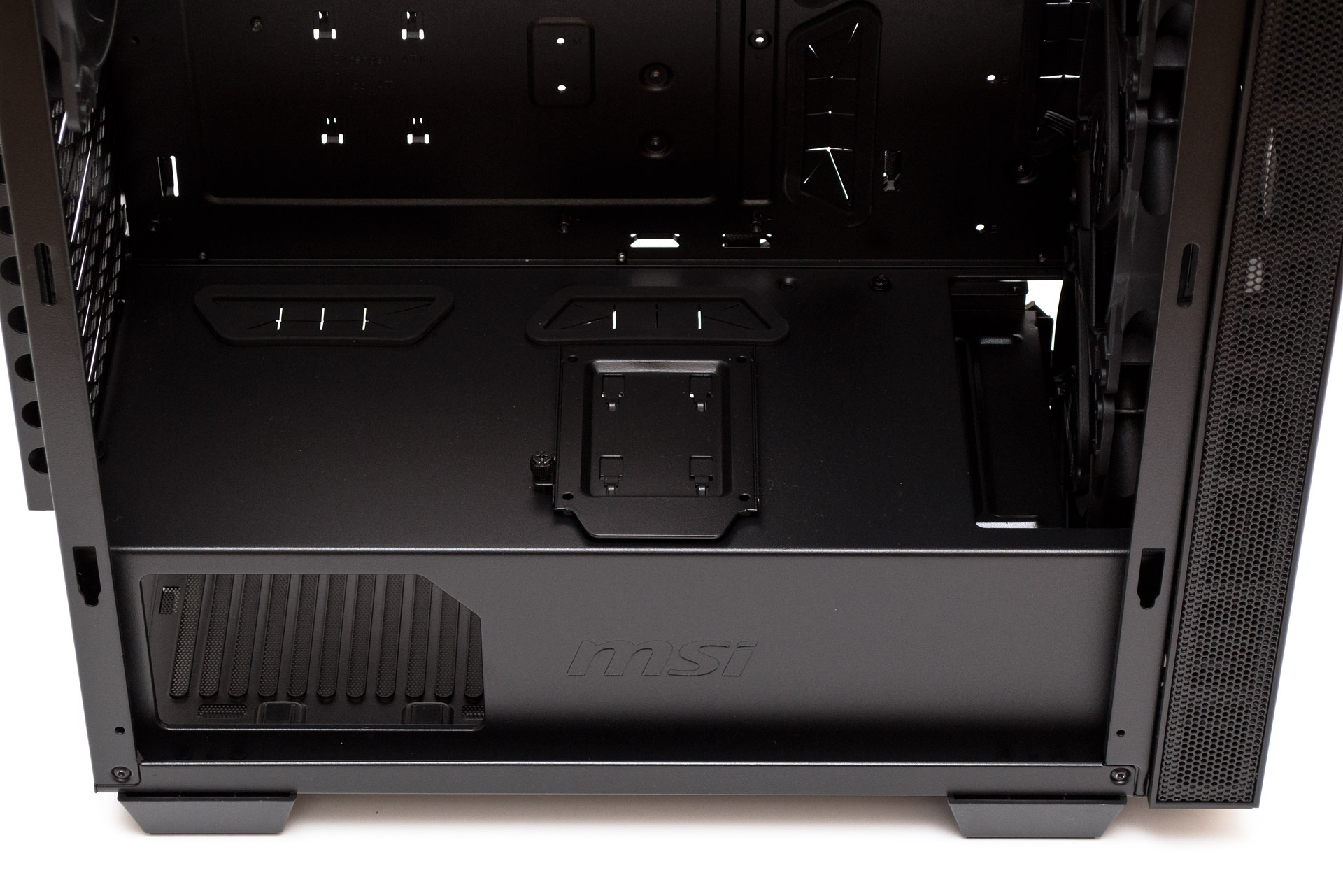

Кожух блока питания выполняет в данном корпусе декоративную функцию. На его боку есть отверстие напротив БП, чтобы было видно его маркировку. Посередине сбоку вытиснено название MSI. Ближе к поддону материнской платы находится два трапециевидных отверстия с резиновыми шторками для укладки проводов. Возле правого отверстия вкручен крепежный винт корзины накопителей. В центральной верхней части на винте с накатанной металлической головкой крепится лоток для одного 2,5″ накопителя. Отверстие спереди имеет глубину в 65 мм, благодаря чему туда поместится радиатор СЖО стандартной толщины.

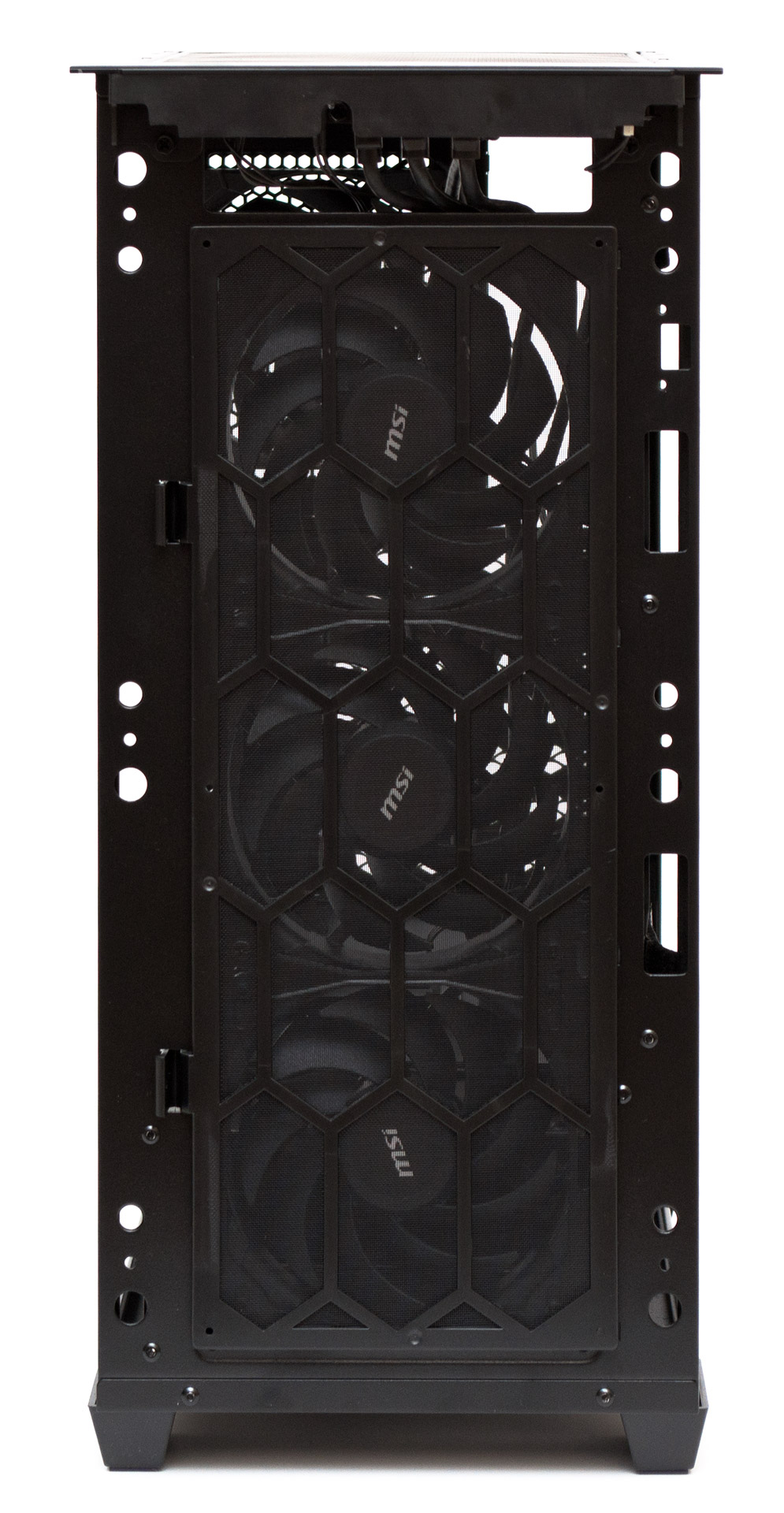

На передней панели предустановлено три нагнетательных 120-мм вентилятора, аналогичных тому, что расположен сзади.

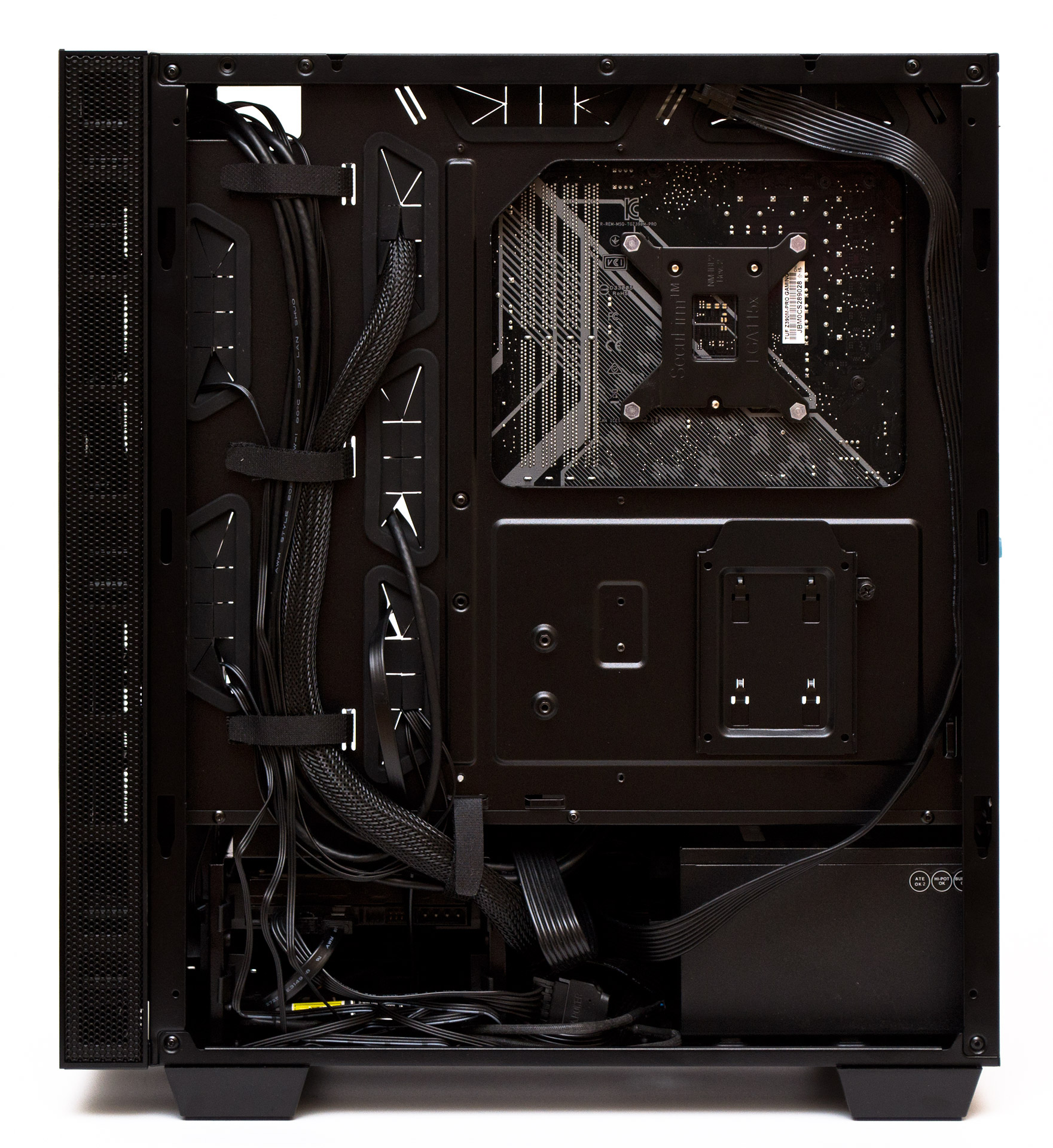

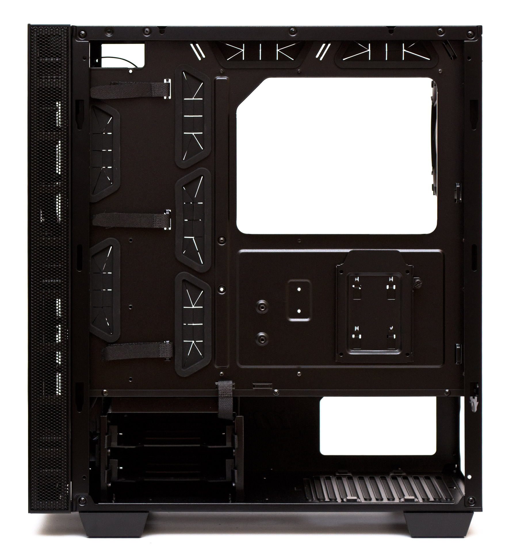

За поддоном есть 25 мм пространства до боковой дверцы для укладки проводов. Для усилительной пластины процессорного кулера предусмотрен крупный вырез. Чуть ниже винтом с металлической накатанной головкой закреплен один лоток для 2,5″ накопителей. О кабелях производитель подумал особенно. Все семь крупных трапециевидных отверстий закрыты резиновыми шторками, есть большое количество проушин для фиксации кабельных стяжек и четыре многоразовые липучие ленты в передней части поддона.

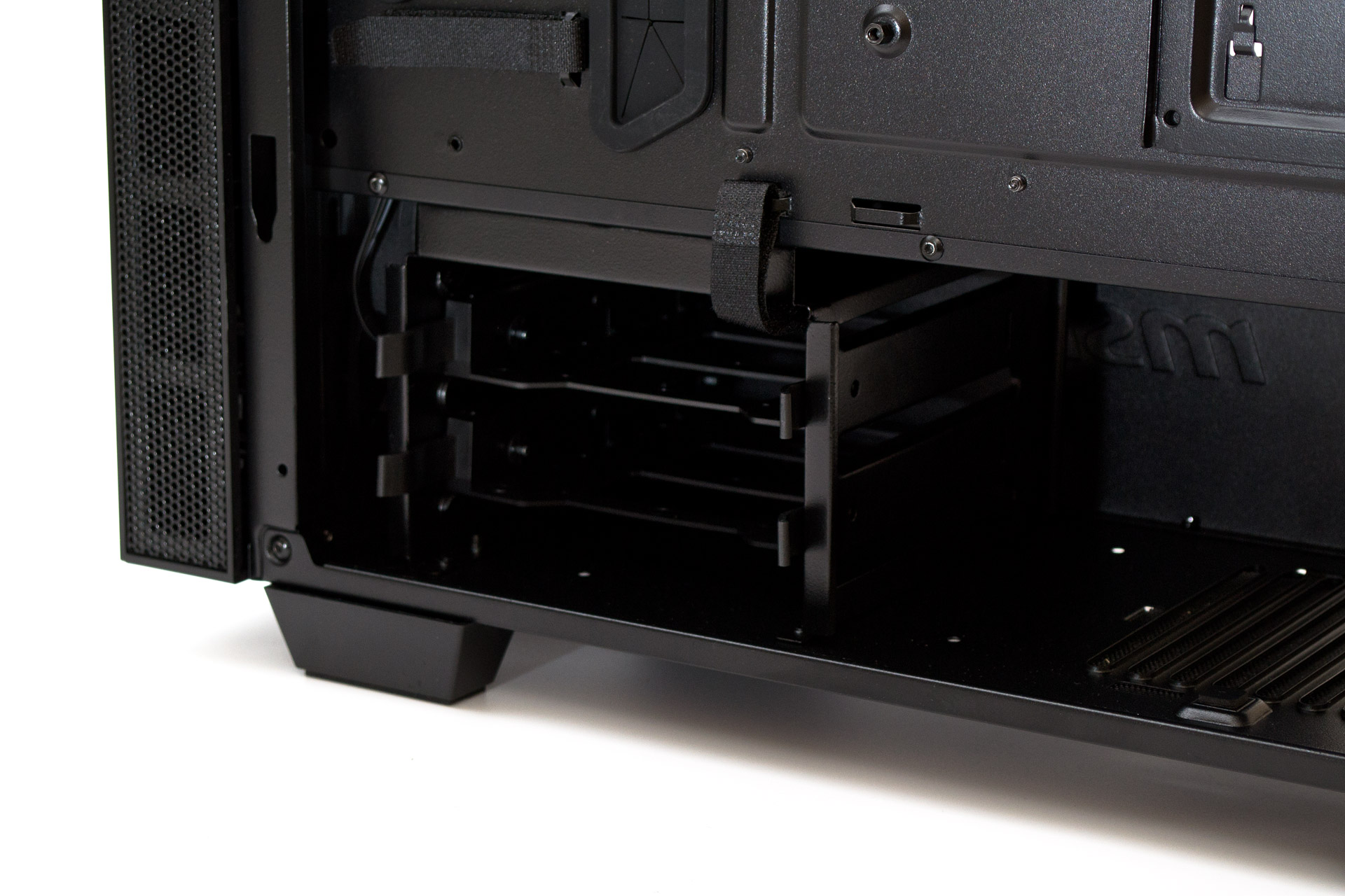

Корзина для двух салазок с накопителями размещена спереди внизу, в упор к вентиляторам фронтальной панели. Она держится на четырех винтах снизу и одном сверху. При необходимости корзину можно отодвинуть на 35 мм в сторону блока питания или снять полностью. Салазки можно фиксировать на месте винтами с пластиковой накатанной головкой.

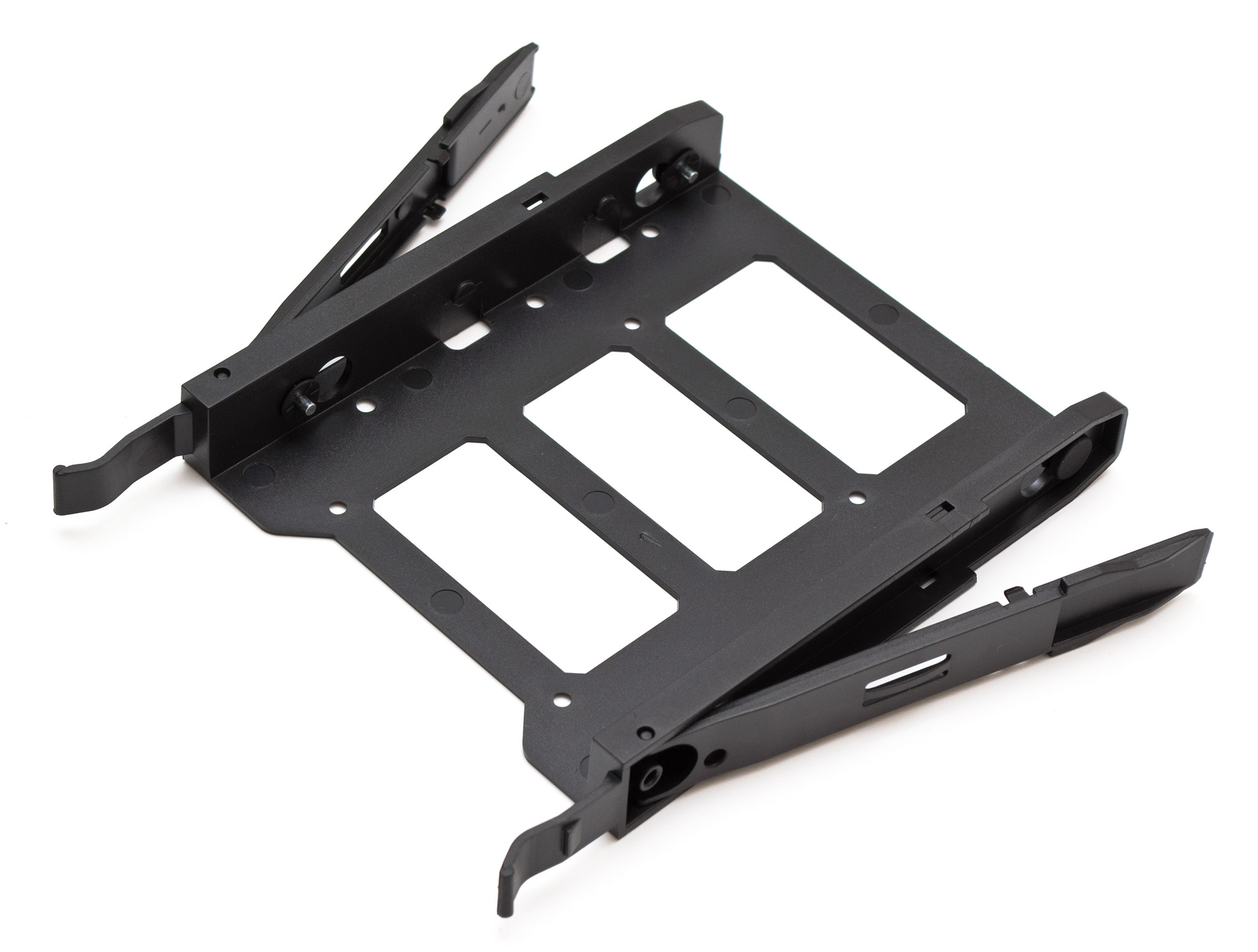

В пластиковом лотке можно закрепить на прорезиненных штырьках один 3,5″ жесткий диск, либо зафиксировать винтами один 2,5″ накопитель.
Под блоком питания есть четыре резиновых демпфера. Для БП есть максимум 220 мм пространства по длине при сдвинутой вперед корзине накопителей или 185 мм, если она отодвинута от передней панели. Таким образом, с учетом поворота проводов, сюда встанет блок длиной от 150 до 185 мм.
Передняя панель легко снимается, поскольку никакие провода к ней не привязаны. Держится на шести пластиковых креплениях типа «тюльпан». Металлический фронт прикручен к пластиковому основанию, в котором легко угадывается заготовка под R-версию шасси.
Передняя панель закрыта съемным пылевым фильтром, состоящим из пластиковой рамки и сеточки. Он держится на двух защелках и четырех зацепах по бокам.
Крепежные отверстия позволяют установить два 140-мм вентилятора вместо трех 120-мм.

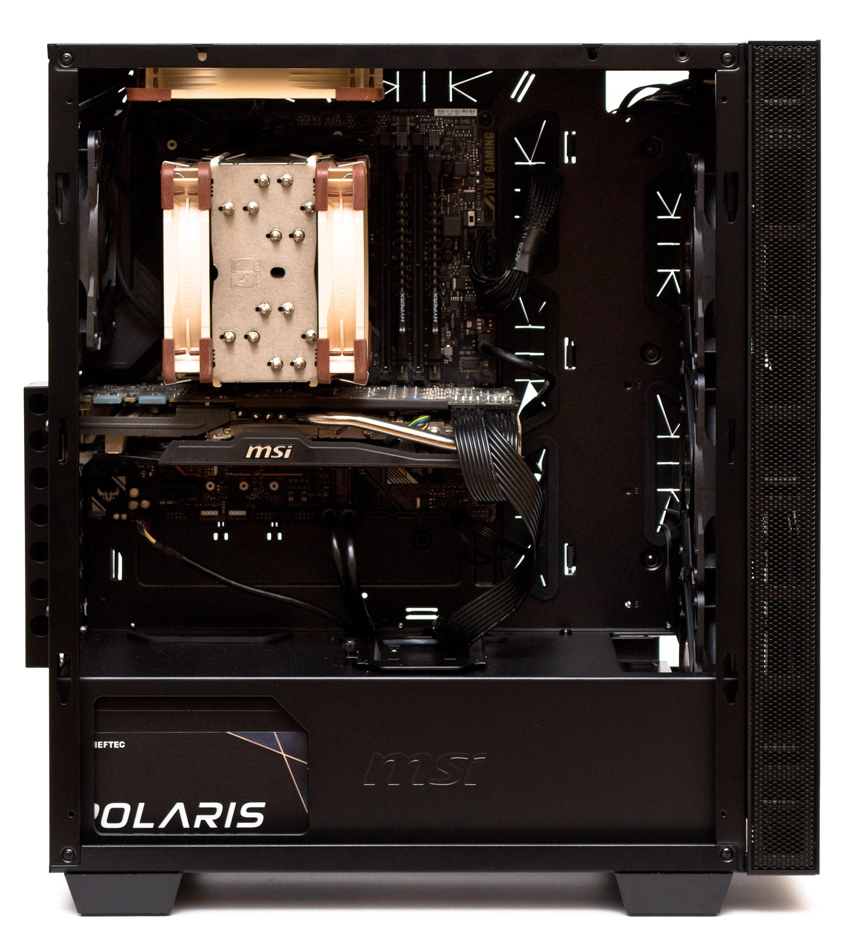

Сборка системы в корпусе MSI MPG Sekira 100P производится без затруднений. У пользователя есть прямой доступ ко всем необходимым компонентам и широкие возможности по красивой и правильной укладке проводов. А точный монтаж боковых панелей без использования винтов только повышает общее удобство сборки.
При хорошем освещении содержимое системы неплохо просматривается через стеклянную боковую панель.
Индикатор питания горит ярким белым цветом. Глаза не слепит, если не смотреть в него под прямым углом. Однако белое пятно на потолке в темноте будет гарантированно видно.
