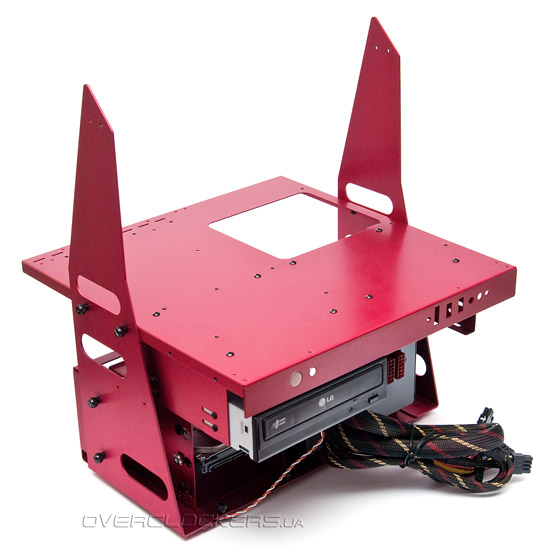

Корпус выглядит стильно и, казалось бы, все продумано до мелочей. По размерам Lian Li T60 похож на небольшой, но очень высокий десктоп: 351 (Ш) x 400 (В) x 330 (Г) мм. Вес — всего 1,8 кг, но его устойчивость будет сильно зависеть от используемого оборудования (об этом ниже). Lian Li T60 совместим с ATX-платами и позволяет установить три 3,5” накопителя, два DVD-привода и блок питания, причем, ограничений на его размеры нет. Есть посадочные места для двух ноутбучных жестких дисков или SSD-накопителей. На некоторые топовые продукты Gigabyte форм-фактора XL-ATX корпус, увы, не рассчитан.

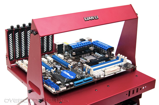

Слева на передней панели корпуса расположены кнопки включения и сброса системы. Первая совмещена с индикатором питания, вторая — с индикатором активности накопителей. С противоположной стороны есть отверстия под опциональную плату с двумя портами USB 3.0, одним eSATA и двумя аудиоразъемами. Требований к организации воздушных потоков нет, поэтому прокладку кабелей и шлейфов можно осуществлять любым удобным способом.

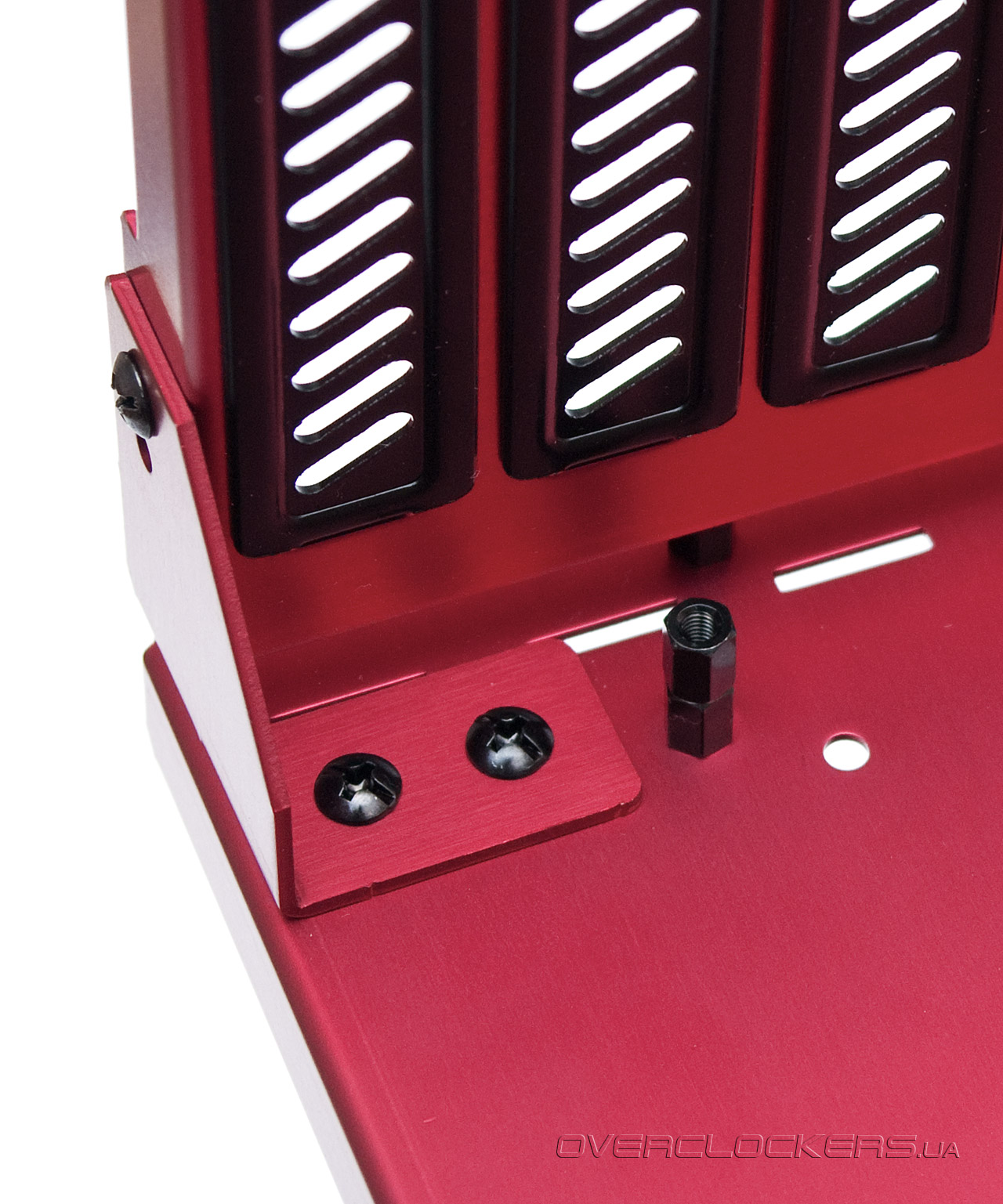

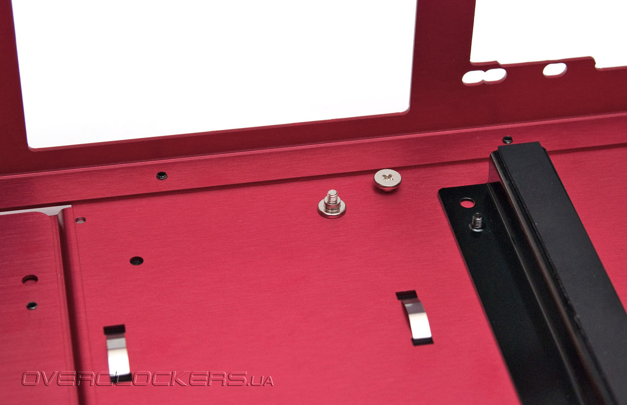

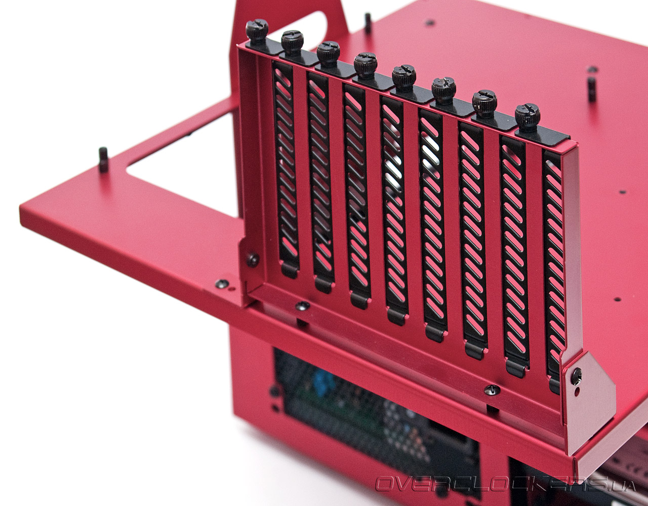

Многие открытые корпуса лишены такой полезной вещи, как стойка для крепления плат расширения. Инженеры Lian Li не забыли о ней. К тому же, снабдили ее заглушками. Такой подход к мелочам не может не радовать. Корзина для накопителей HDD съемная, с демпфирующими прокладками для гашения вибрации от жестких дисков. Также прокладки используются на стойках под блоком питания. Верхняя перекладина, усиливающая жесткость конструкции может использоваться в качестве ручки для переноса собранной системы. Для придания эстетичного вида крепление каркаса и заглушек осуществляется за счет вороненых винтов с накатанной головкой.

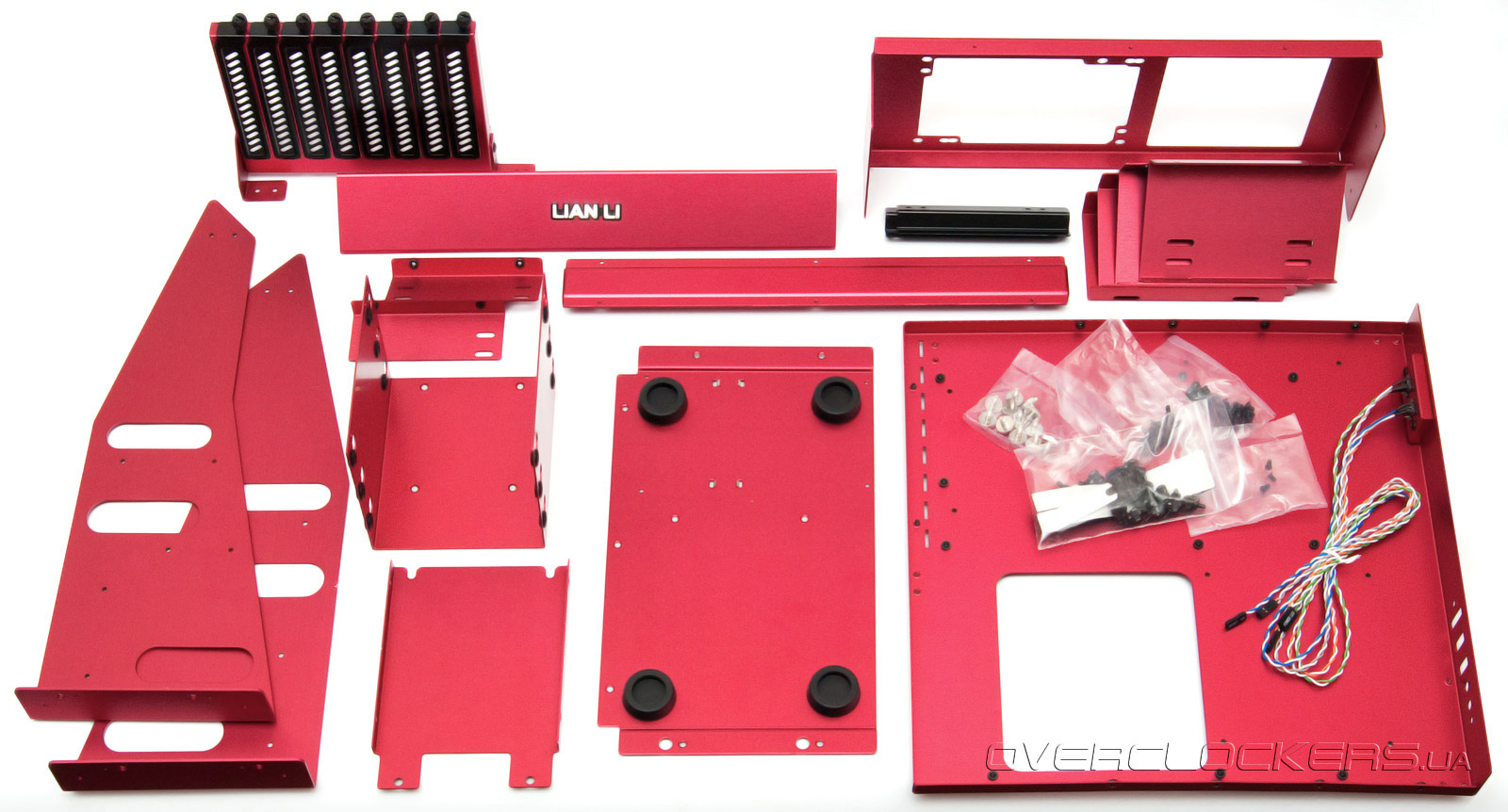

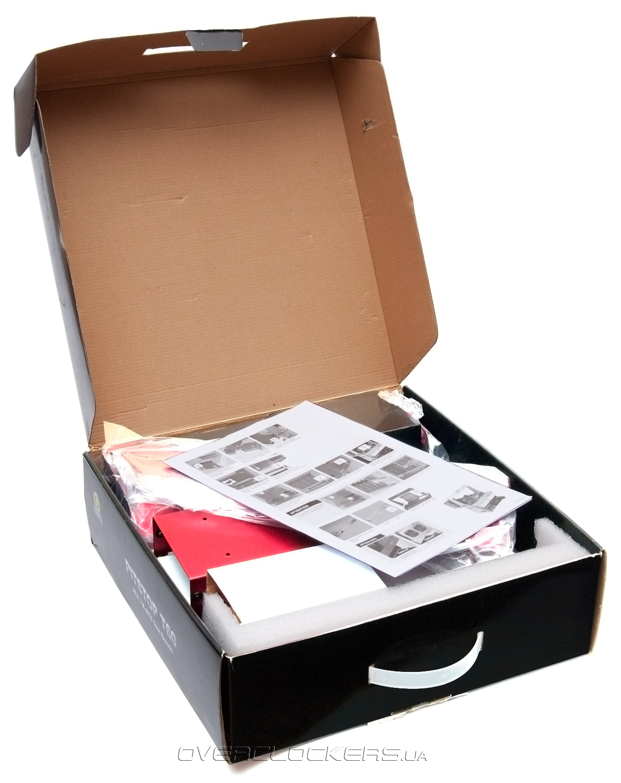

Корпус поразил своей упаковкой, которая настолько мала, что начинаешь вспоминать времена 15-дюймовых ЖК-мониторов. Даже «слимовые» корпуса не могут похвастаться подобной миниатюрностью. Такие размеры объясняются очень просто — корпус поставляется в разобранном виде (!) и его необходимо самостоятельно собрать, что повышает интерес к этому продукту у любителей все делать своими руками. На коробке указаны все ключевые особенности бенч-стенда, а для удобства переноски она имеет пластиковую ручку.
Детали уложены аккуратно и компактно. Почти каждая дополнительно упакована в целлофановый пакет, позволяющий избежать царапанья поверхностей при транспортировке.
На тестирование попал корпус красного цвета (скорее, бордового), но в модельном ряду присутствуют еще черный и серебристый. Весь комплект выдержан в красно-черном стиле. Из общего ряда выбивается разве что набор винтов для крепления жестких дисков. Для облегчения сборки есть небольшой ключик, позволяющий вкрутить в основную панель шестигранные стойки для установки материнской платы.

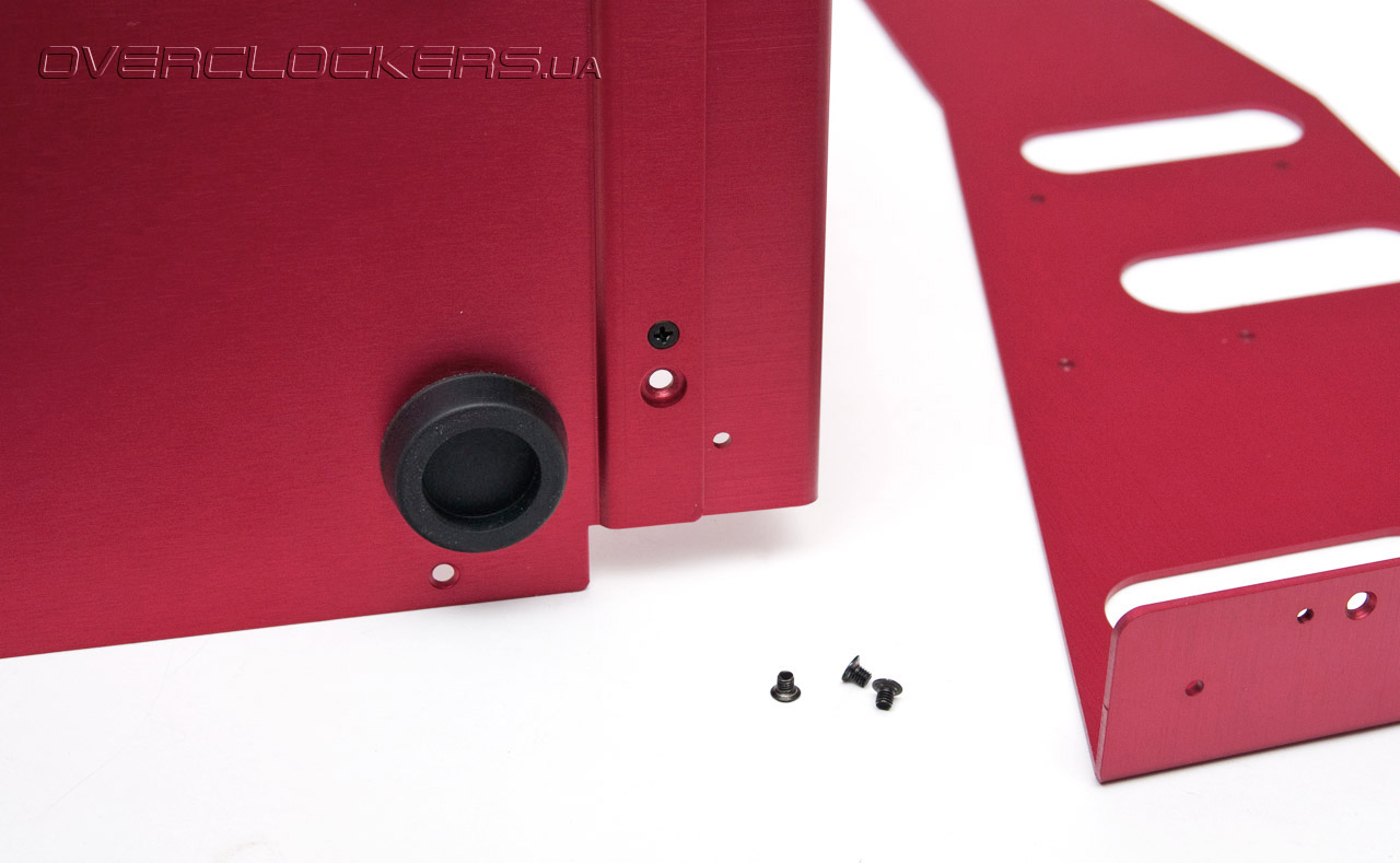

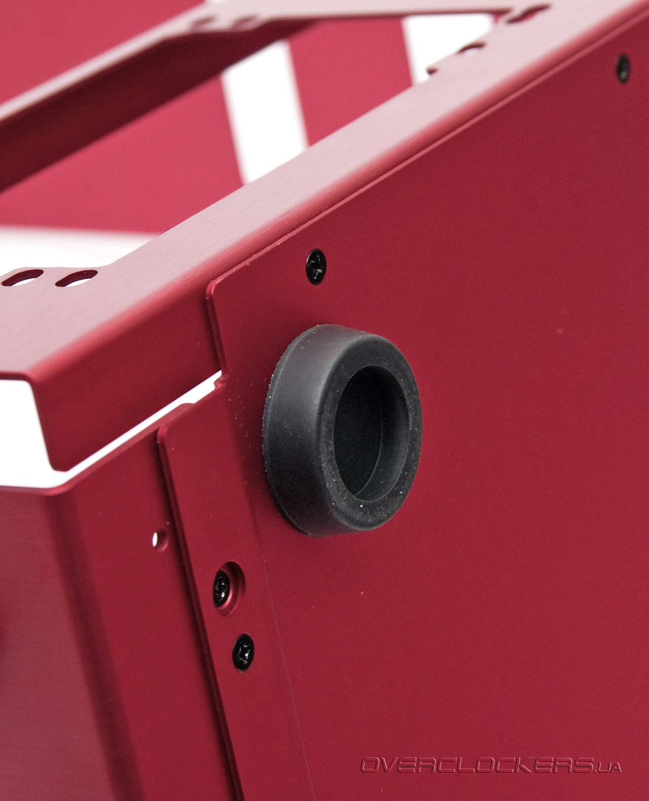

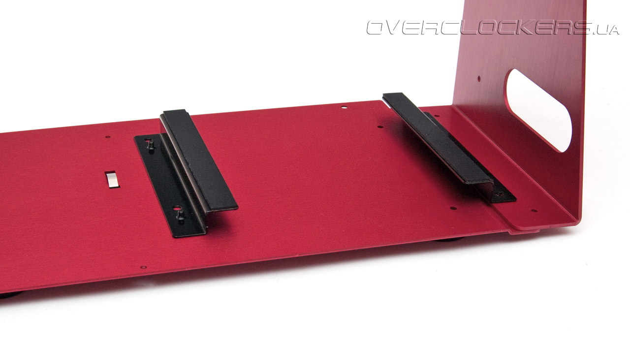

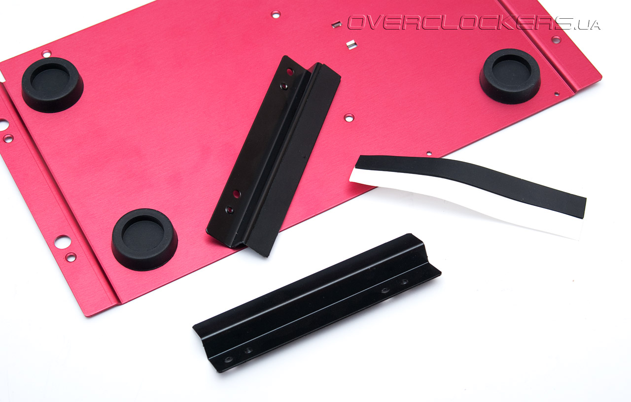

Теперь переходим к сборке. Для начала приклеиваем резиновые ножки к основанию и две прокладки к стойкам под блок питания.

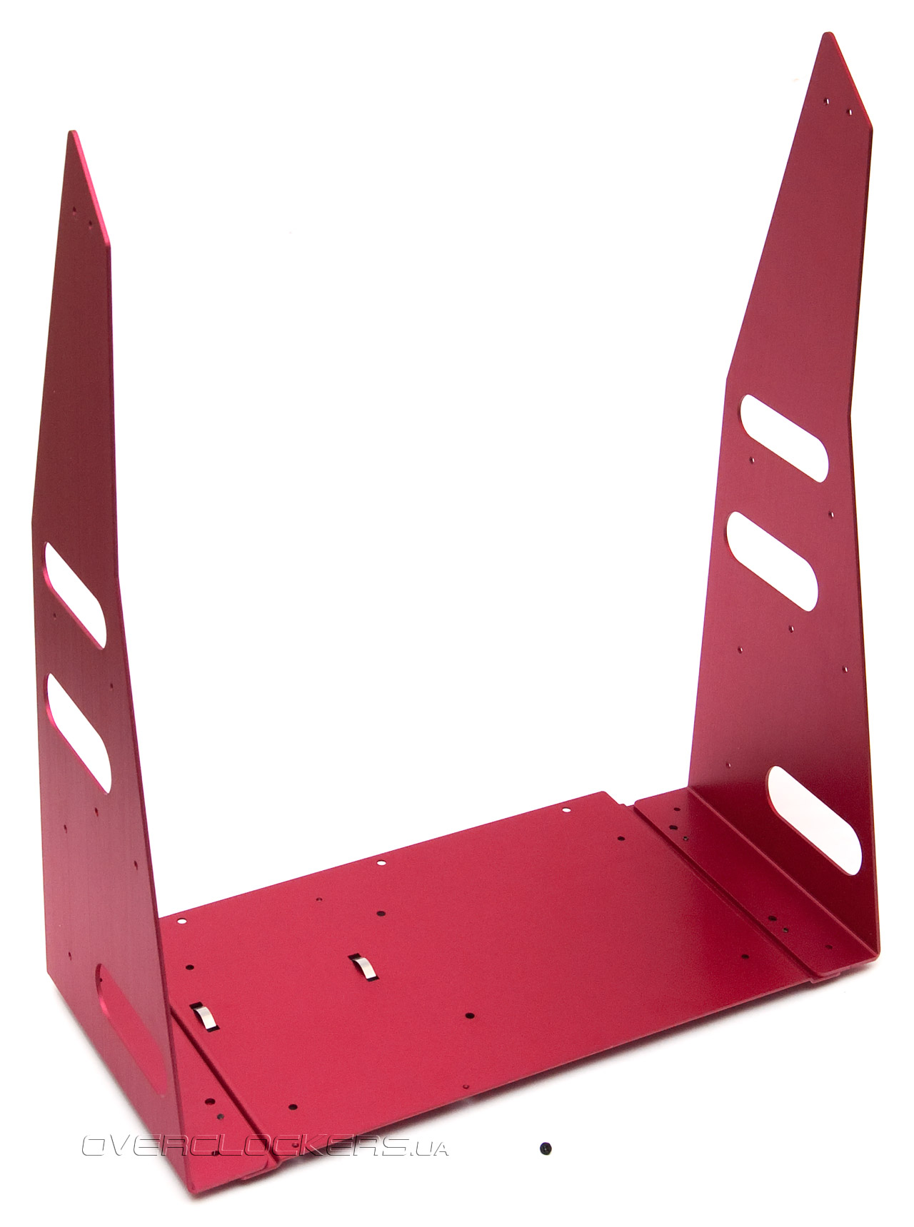

Далее устанавливаем боковые стенки, прикрепив их к основанию.
В итоге получается такой полукаркас:

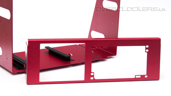

Следующее действие — устанавливаем стойки под блок питания...
...и тут же заднюю панель.

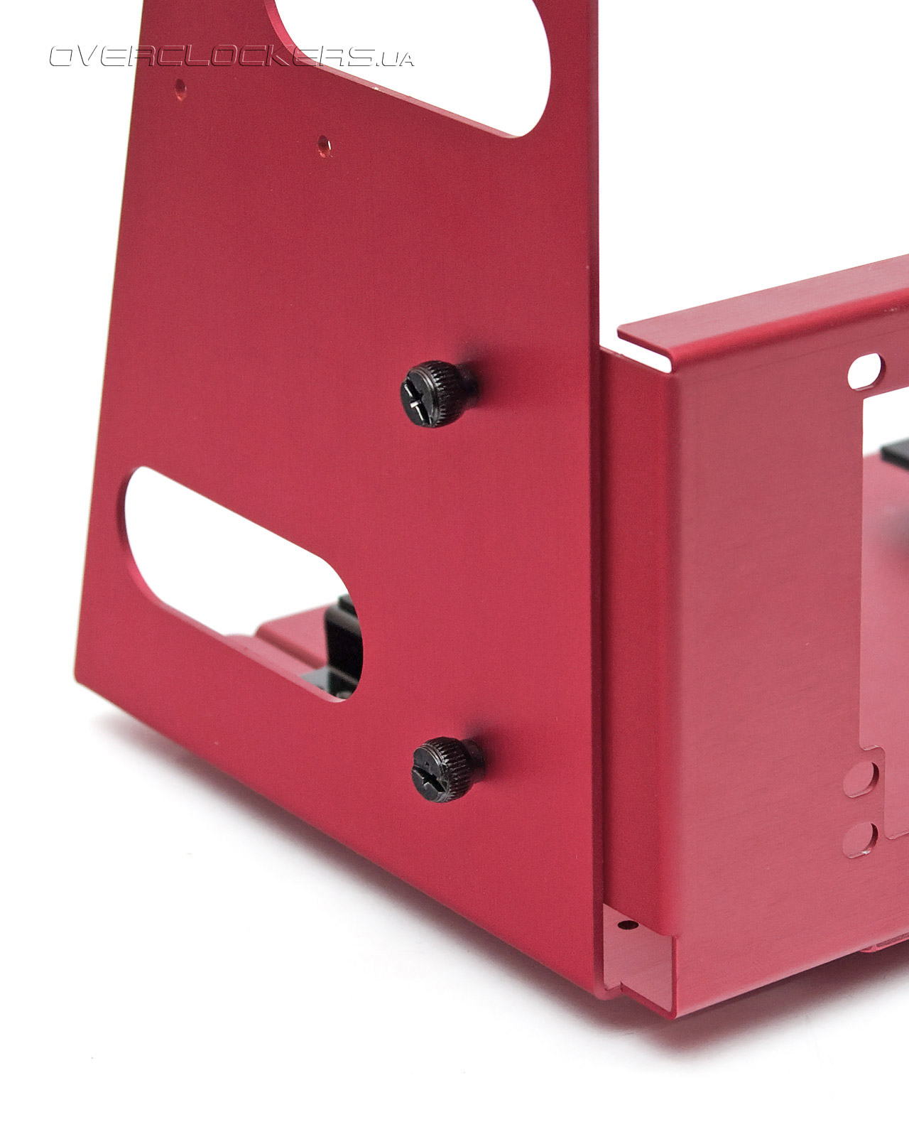

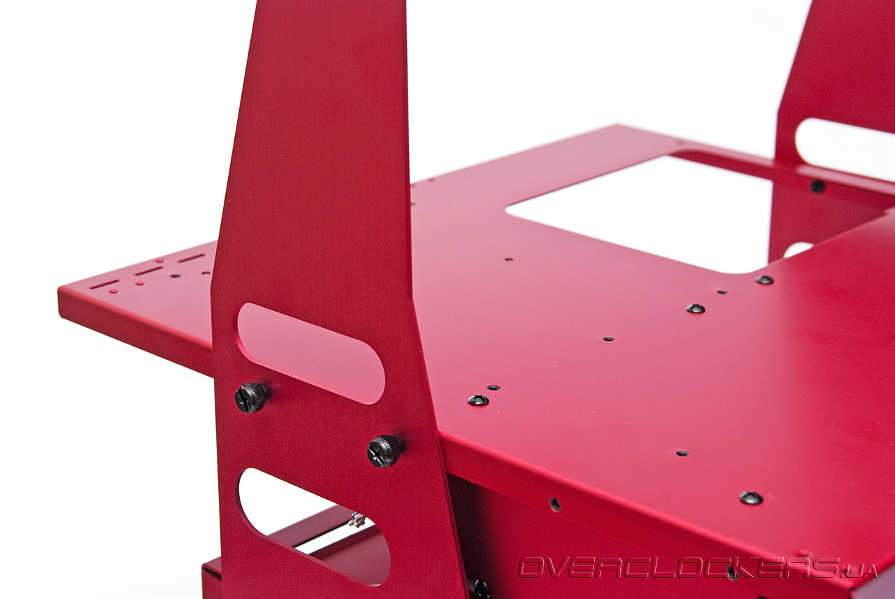

Все заметные крепления осуществляются за счет винтов с накатанной головкой, благодаря которым можно быстро сменить карты расширения, снять перекладину-ручку, либо изменить расположение поддона для материнской платы. Остальные крепления — с круглой и потайной головкой.
Стоить отметить, что толщина основных алюминиевых деталей каркаса составляет 2 мм, поддона для платы — 1,5 мм, а корзины для HDD, салазок для 5,25-дюймовых устройств и остальных деталей равна 1,2 мм.

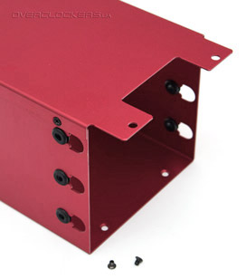

Корзина съемная и для фиксации ее направляющих вкручиваются в основание корпуса два винта с широкой головкой.

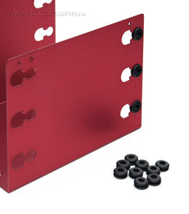

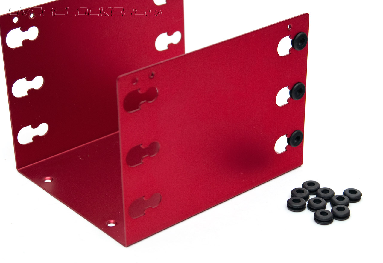

Для установки накопителей корзину необходимо предварительно собрать, не забыв установить резиновые колечки для снижения передачи вибраций от жестких дисков. Похвально, что производитель об этом не забыл, потому как вошедшие в резонанс накопители вряд ли кому понравятся в тихом режиме работы стенда.

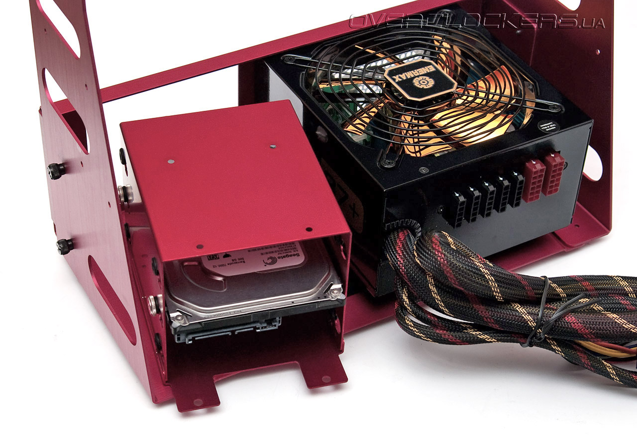

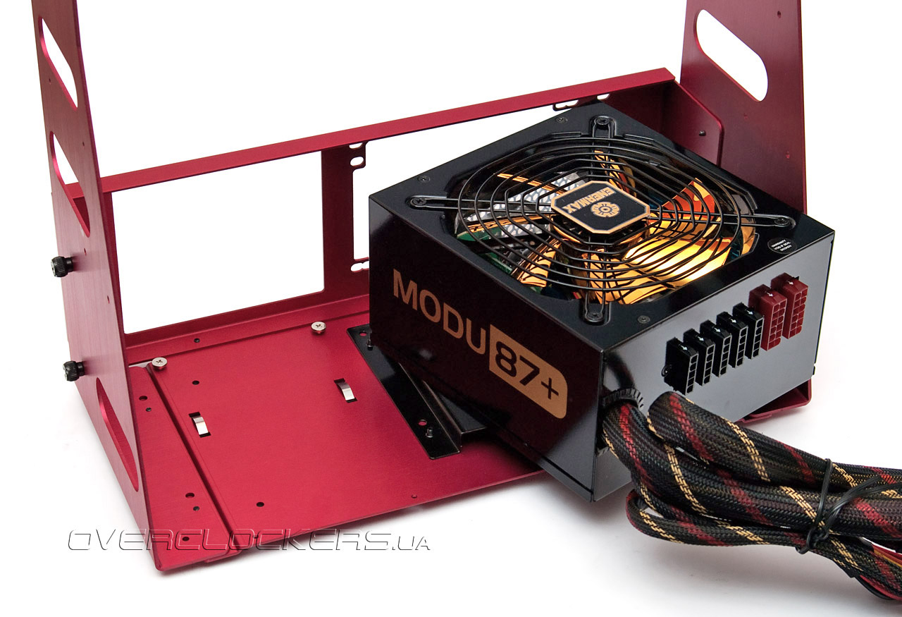

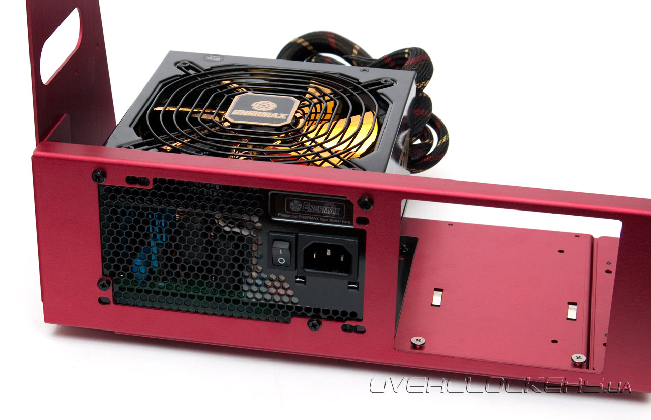

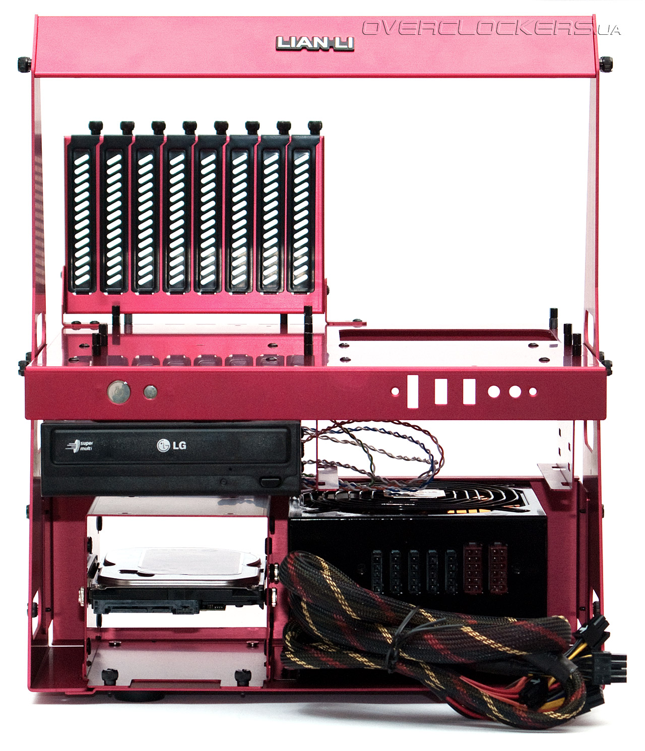

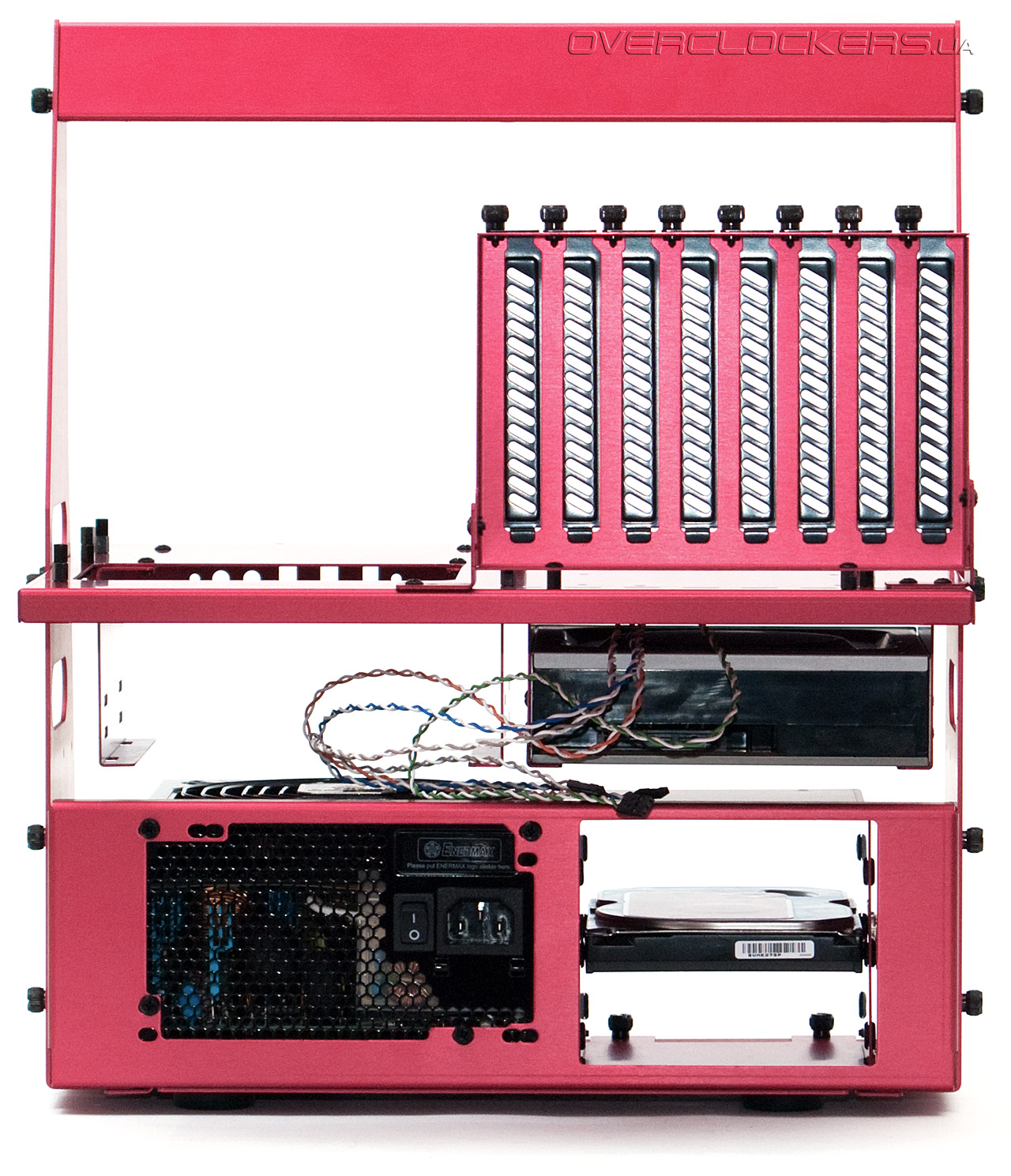

Если все компоненты есть в наличии можно сразу же установить блок питания.
Монтажные отверстия на задней панели позволяют расположить устройство вентилятором вниз или вверх. Естественно, последний вариант выглядит куда лучше, хотя и появляется возможность уронить винтик в БП или какой другой небольшой предмет. Поэтому при сборке корпуса или замене материнской платы надо быть предельно внимательным и аккуратным.

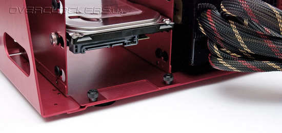

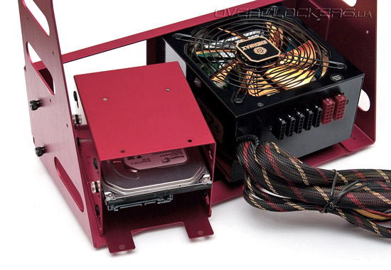

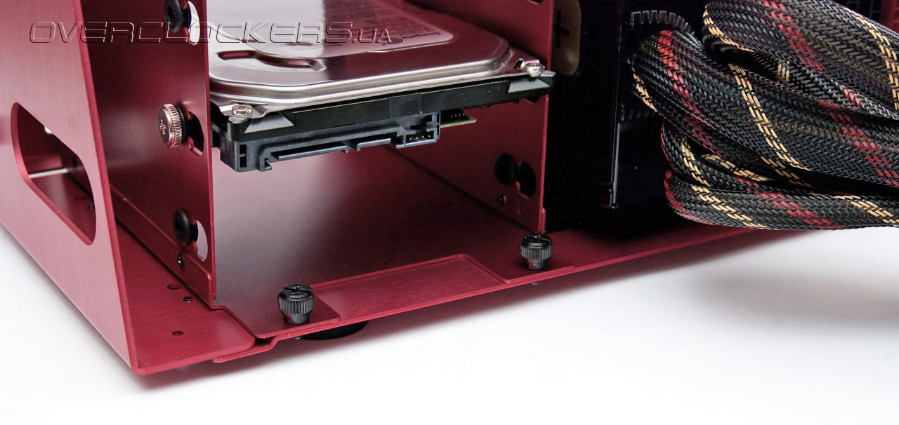

Вместе с блоком питания можно установить жесткий диск. Крепится он в корзине четырьмя «барашками». Проще монтировать HDD, положив корзину на бок.
Корзину с накопителем (его можно расположить как разъемами вперед, так и назад) вставляем до упора, следя чтобы винты на основании корпуса попали в направляющие.
После чего затягиваем винты с накатанной головкой.

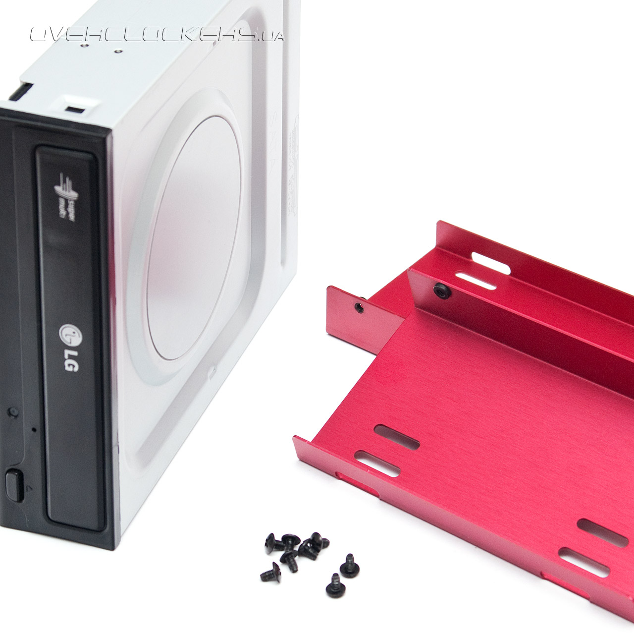

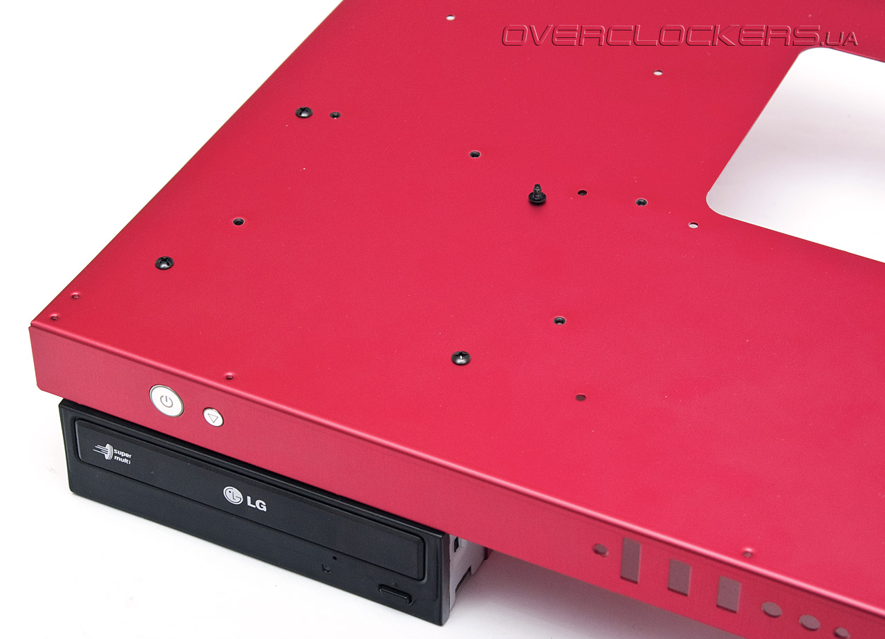

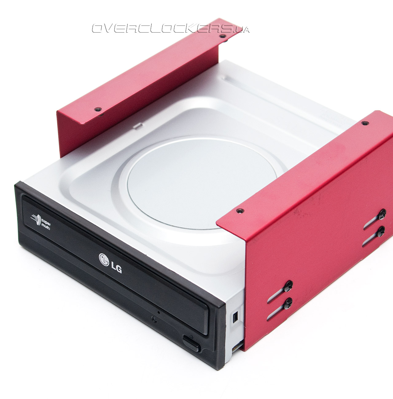

Теперь подготавливаем DVD-привод, установив на него салазки и закрепив четырьмя винтами с каждой стороны.
Накопитель далее крепим к основной пластине-поддону. При замене привода придется каждый раз снимать его вместе с салазками, что не очень удобно, особенно, при установленной материнской плате. Для повышения жесткости поддона желательно установить вторые салазки, даже если они будут пустыми.

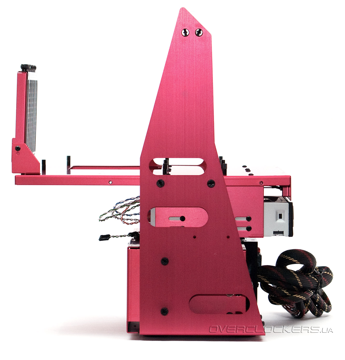

Следующим действием будет крепление поддона к боковым стойкам. Он может занимать одно из трех положений, при которых плата располагается либо дальше, либо ближе к пользователю. Лучше выбрать среднее, так как массивный процессорный кулер при других может упираться в перекладину сверху.
Корпус уже начинает приобретать очертания законченного решения, хотя до последнего штриха еще далеко.

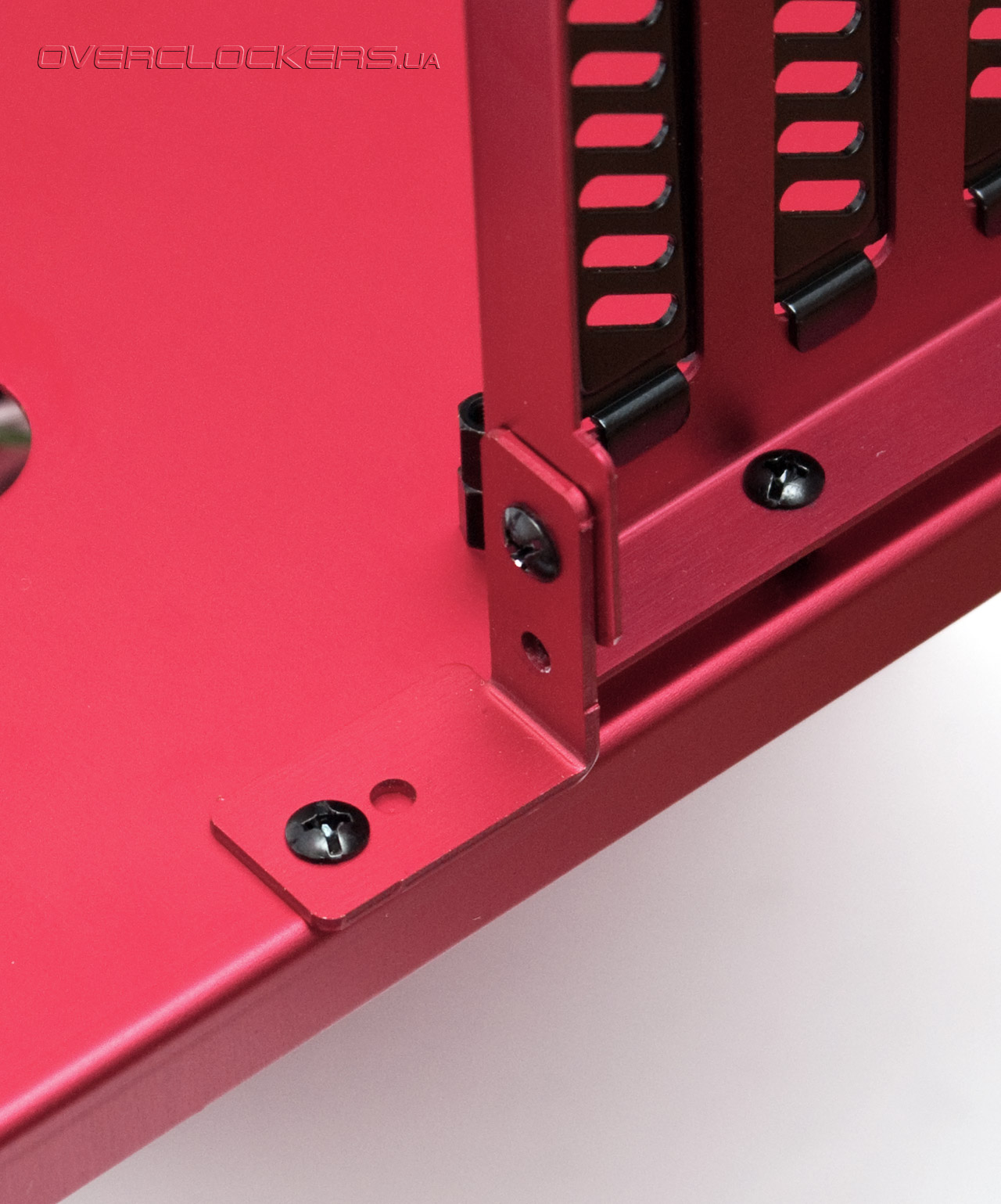

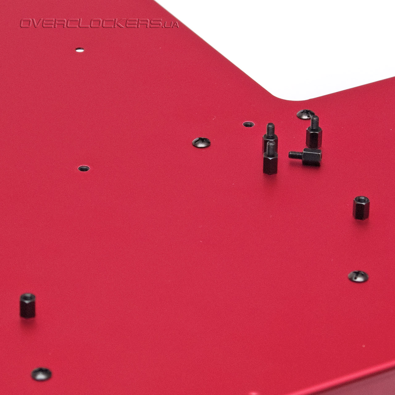

Чтобы приблизиться к финальным аккордам ставим стойки-шестигранники для крепления материнской платы. Ставятся они в один или два слоя. Если в два, то на месте крепления стойки для плат расширения необходимо прикрутить пару шестигранников. Все действия с ними лучше и проще производить комплектным ключом.
Ставим стойку и с каждой ее стороны закрепляем уголки. Дополнительно закручиваем два винта на ее нижней стороне.
Если шестигранники будут в один слой, то левый уголок (если смотреть с задней стороны корпуса) придется перевернуть, а правый немного сместить вверх.

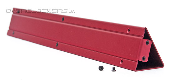

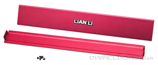

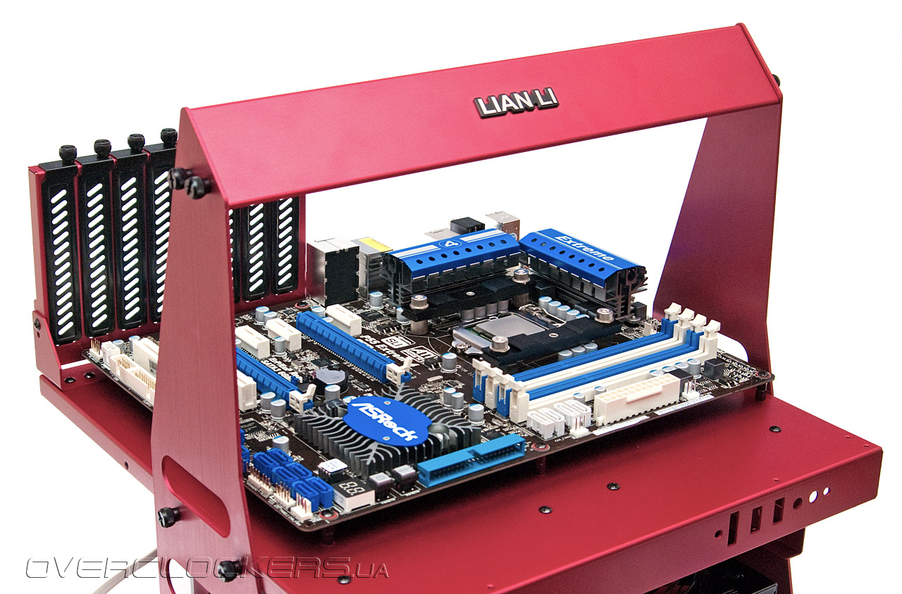

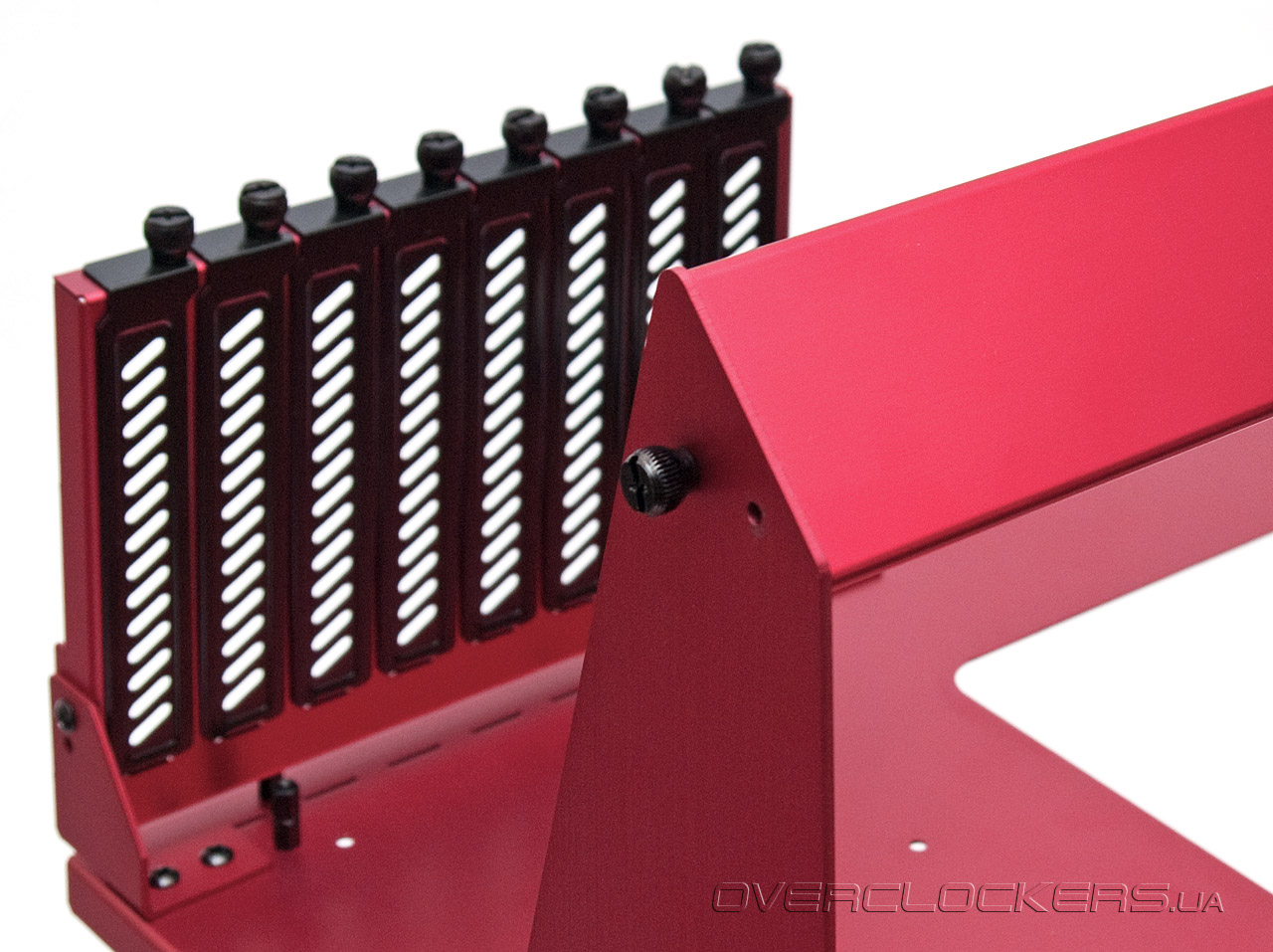

Пришло время собрать перекладину, состоящую из V-образного профиля и пластины.
Стягивается она винтами в шести точках, что в итоге дает очень жесткую конструкцию — при переноске собранной системы (а вес ее не маленький) она не прогибается и не деформируется.
После сборки перекладина крепится на верхних концах боковых стоек. Можно ее установить до или после монтажа материнской планы, кому как будет удобнее. Во все алюминиевые детали, где крепления подвержены сильным нагрузкам (частая смена карт расширения, снятие перекладины, перемещение поддона для платы) впрессованы стальные гайки, которые позволят избежать срыв резьбы в мягком металле.

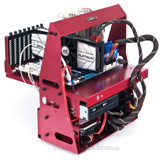

Итак, корпус у нас уже собран, включая часть компонентов системы. В реальности Lian Li T60 действительно смотрится неплохо. Компания знает толк в строгом и утонченном дизайне.

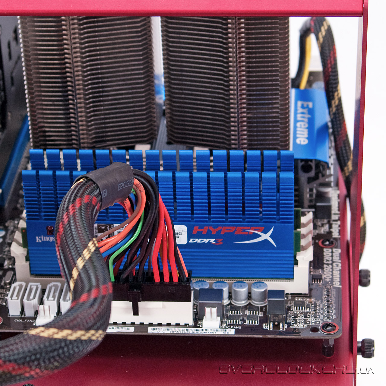

Теперь ставим материнскую плату...
...и подключаем кабели. Устанавливаем кулер, память и видеокарту.

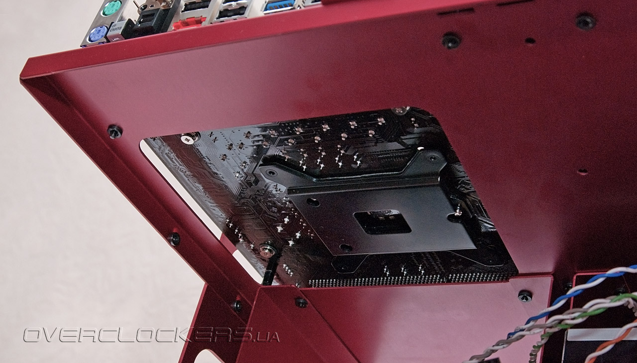

Если заметили, в поддоне есть отверстие, в районе размещения процессора. Через него можно получить свободный доступ к нижней части платы, тем самым менять без проблем системы охлаждения, не разбирая стенд. Очень удобно, кстати.
Подсоединяем все провода, которые не успели и получаем бенч-стенд следующего вида:
Смотрится великолепно! Кажется все удобно и придраться просто не к чему. Но, познакомившись с ним поближе замечаешь некоторые недостатки. Первое — перекладина мешает быстрой смене видеокарт и систем охлаждения. Даже мешает установке габаритного кулера. Ее постоянно приходится снимать. Второе — вся конструкция, несмотря на сильное затягивание винтов, все же не такая жесткая, как хотелось бы. Стальная рама на заклепках была бы куда прочнее. Но тут дело в используемом материале и ничего с этим не поделаешь. Третье — есть вероятность опрокидывания бенч-стенда назад при установленной массивной СО, если его зацепить. В таком случае желательно использовать достаточно тяжелый блок питания, который будет играть роль противовеса. Производитель даже выпускал опциональную стойку-ножку для этих целей, которая крепилась снизу к поддону с задней стороны корпуса. В нашем экземпляре монтажных отверстий для нее нет, и можно предположить об отказе в дальнейшем выпускать подобный аксессуар.
