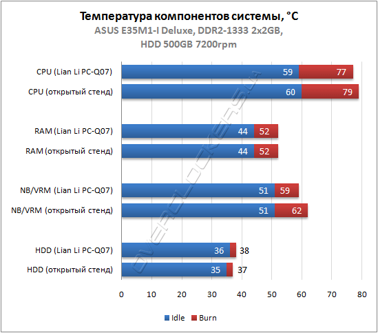

Ну что же, благодаря активному охлаждению блока питания, который к тому же работал практически бесшумно, удалось выиграть на процессоре и чипсете пару-тройку градусов по сравнению с открытым стендом. Модули памяти оказались безразличны, в какой системе они используется, а вот жесткий диск напротив, немного даже перегрелся в собранной системе, но его температура находилась в пределах нормы.
Естественно, используя какой-либо другой блок питания с вентилятором можно добиться различных с нашими результатов. Но цель обзора заключалась в том, чтобы показать на примере Lian Li PC-Q07 возможность сборки тихого ПК небольшого размера. И нам это удалось — без накопителя на магнитных жестких дисках неттоп во время работы не было слышно. С установкой HDD идиллия была нарушена отчетливым глухим гулом, передававшимся от корпуса к столу. В таком случае, лучше все же использовать устройство на 5400 об/мин, что, в какой-то мере, должно снизить уровень шума и вибраций от накопителя.
