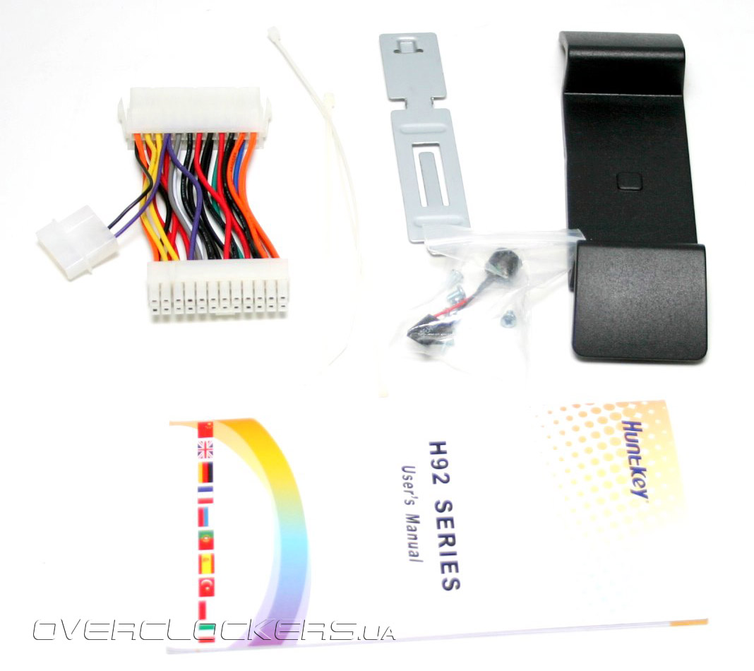

С тыльной стороны нас ожидают всё те же достоинства, но уже на 12 языках мира, включая русский. По бокам приведены технические характеристики. Сам корпус внутри коробки закреплен двумя стандартными пенопластовыми блоками и завернут в антистатический пакет для защиты от транспортных приключений. В комплекте к корпусу прилагается брошюра с рекламой других товаров и небольшая коробочка, в которой спрятались все необходимые для дальнейшей работы аксессуары. Скрашивать нашу жизнь будут:
- удлинитель питания материнской платы длиной 10 см;
- динамик материнской платы и набор запасных винтиков;
- три пластиковые стяжки для проводов;
- подставка для вертикальной установки корпуса;
- руководство пользователя;
- металлическая пластина для безвинтовой установки привода.

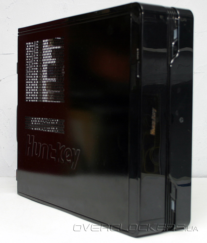

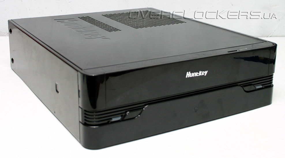

Черный, глянцевый, очень симпатичный, на удивление небольшой, хотя и может вместить в себя материнскую плату формата mАТХ.

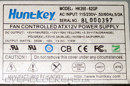

Комплектуется блоком питания, общей мощностью 250 Вт, который по линии 12 В может выдавать до 192 Вт.

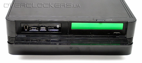

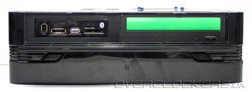

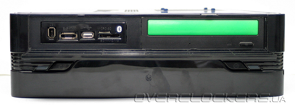

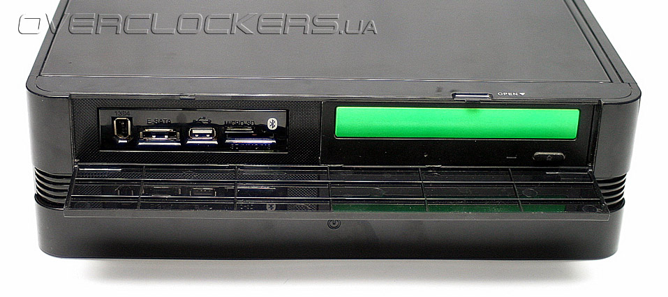

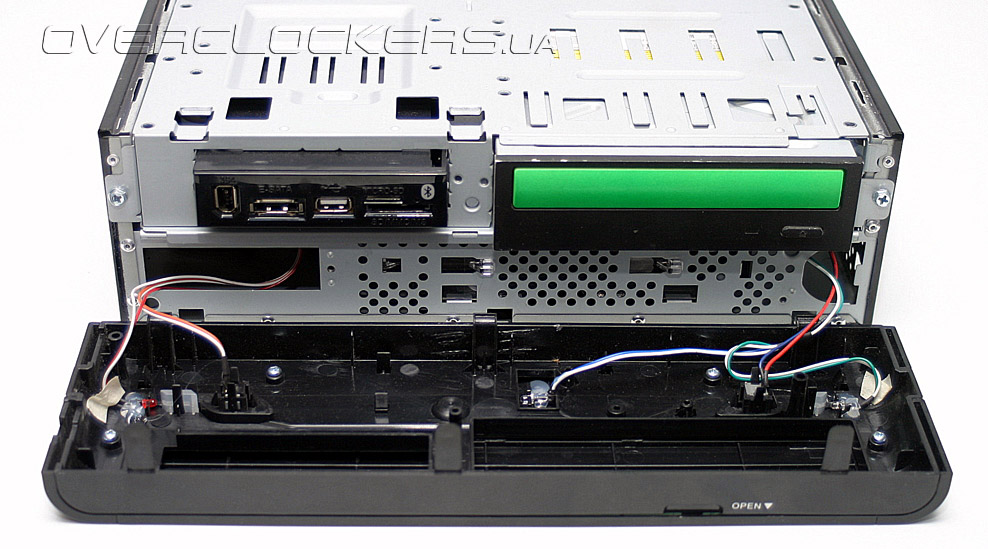

На передней панели присутствуют две клавиши — питания и перезагрузки, два световых индикатора — питания и активности жесткого диска, один яркий светодиод, сигнализирующий о включении питания и одна дверца, прикрывающая оптический привод и интерфейсные разъемы. Открыв дверцу, мы сможем воспользоваться следующими разъемами:
- USB 2.0;
- eSATA;
- IEEE 1394;
- SD/MS Card reader.

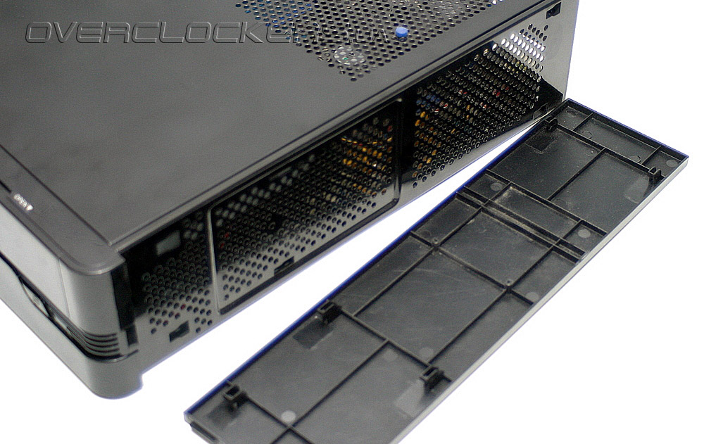

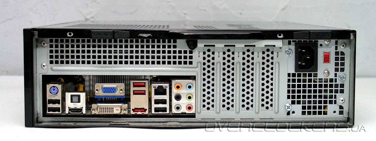

С обратной стороны корпуса нас встречают лишь технические и вентиляционные отверстия. Места для установки хоть какого-то вентилятора не предусмотрено.
Из-за небольшой высоты Huntkey H921 можно установить только низкие карты расширения.

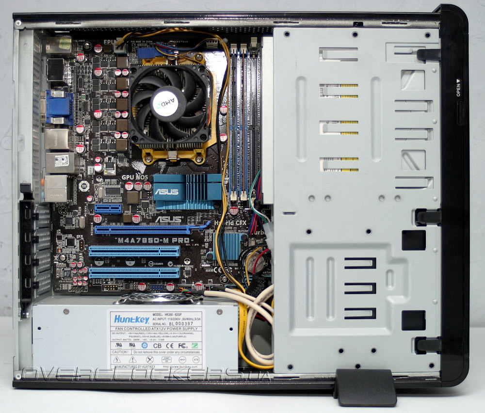

Для того чтобы получить доступ к внутренностям корпуса необходимо сдвинуть левую боковую стенку. На ней имеется специальная перфорация, призванная улучшить приток холодного воздуха к области, в которой расположены системы охлаждения процессора и видеокарты. Сразу под вентиляционными отверстиями красуется выштампованный логотип производителя. Открутив два винта и сдвинув специальные защелки, мы попадаем внутрь корпуса. Места, скажем так, не очень много. Хотя корпус и рассчитан на материнскую плату стандарта mАТХ, гораздо лучше он будет себя чувствовать с малышкой Mini-ITX. Снизу располагается блок питания. Он непривычного для нас форм-фактора SFX, и в случае его выхода из строя, подобрать замену будет проблематично. Длина проводов, выходящих из блока питания, как и их набор не впечатляют с самого начала. Но, забегая вперед, скажем, что и длины и количества хватает для сборки любой системы. Единственным ощутимым минусом является то, что разъем питания материнской платы имеет всего 20 контактов. В комплекте также есть удлинитель с дополнительным разъемом, по которому передается +5Vsb для подключения индикатора режима ожидания. К слову, удлинитель обладает 24 контактами с каждой стороны.

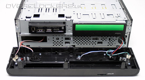

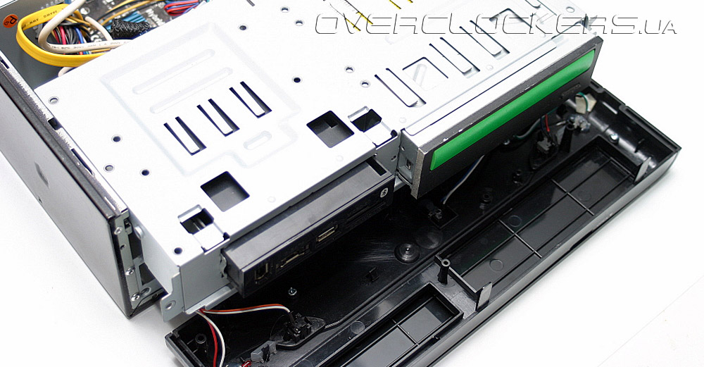

Продвигаемся дальше вглубь нашего подопытного. Для установки жесткого диска предусмотрено всего одно посадочное место. Чтобы к нему добраться, необходимо, сперва, снять переднюю панель. Для этого не нужны инструменты, просто поддеваем три защелки и снимаем ее.
Далее нам предстоит все-таки взять отвертку в руки, для того чтобы открутить два винта, держащие корзину для привода и интерфейсных разъемов. Дальше сдвигаем ее на себя и поднимаем вверх.
Все внутреннее пространство корпуса у нас как на ладони. Кстати, проделывать такую операцию придется и в случае установки материнской платы, поскольку корзина привода перекрывает почти половину свободного пространства.

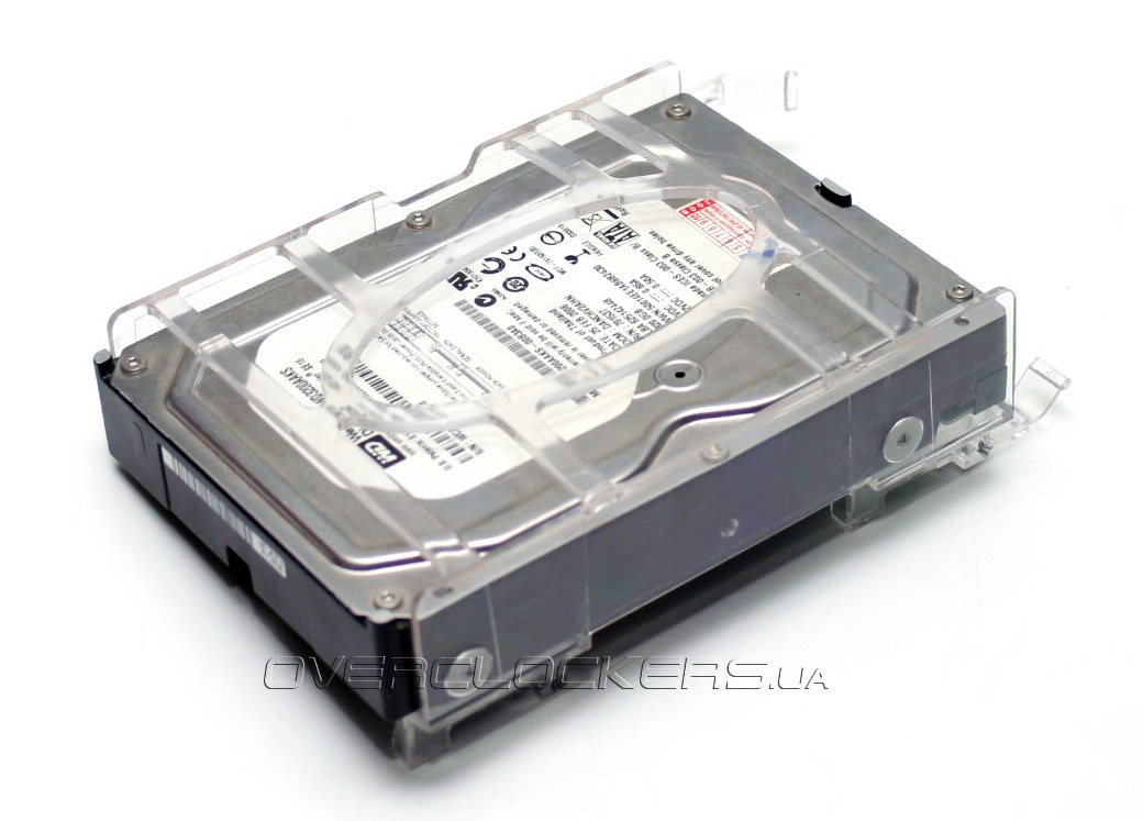

Жесткий диск устанавливается в собственную корзину, сделанную из прозрачного пластика, которая, в свою очередь, задвигается в специальные пазы в корпусе. Больше места для установки жестких дисков нет, как нет и возможности установить 2,5” диск, будь то жесткий, или набирающие в последнее время популярность, твердотельный диск.

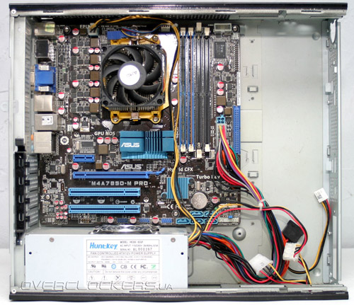

В собранном виде система выглядит следующим образом:
Как видите, длины проводов как раз хватило для аккуратной прокладки внутри корпуса.
При включении системы замечается первый, и, пожалуй, единственный существенный недостаток — шумный вентилятор блока питания, который даже без нагрузки на систему шумит больше, чем «боксовый» кулер на процессоре. Но когда видишь, как красиво и элегантно переливается индикатор работы системы на передней панели, сразу можно обо всем забыть.

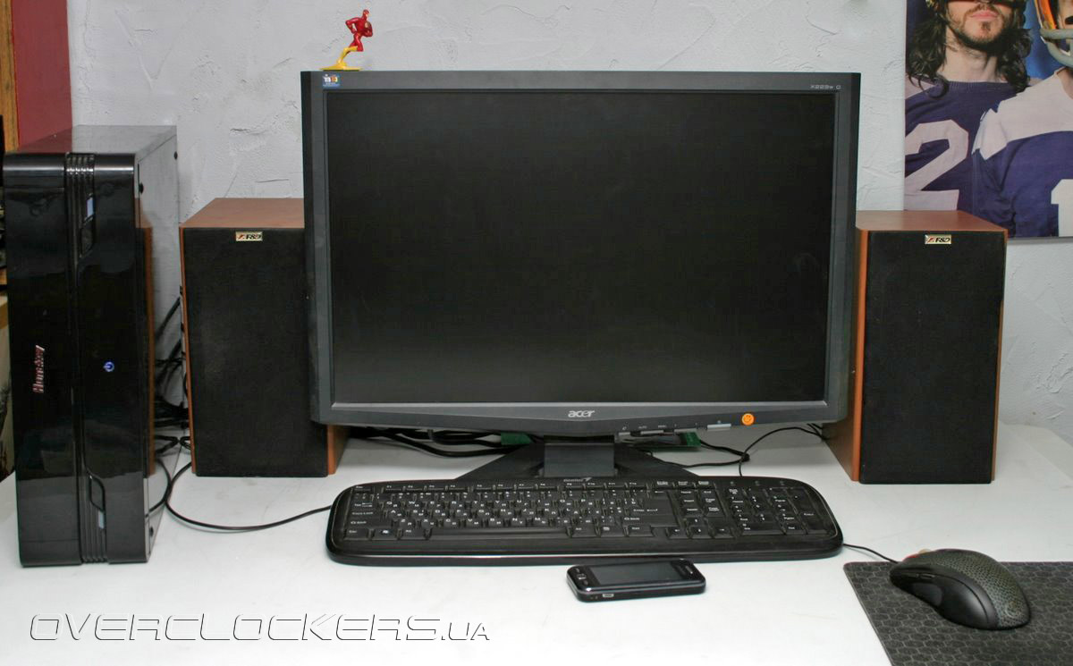

На рабочем столе в окружении монитора и колонок корпус выглядит очень аккуратно. При желании его можно даже спрятать за монитором.
