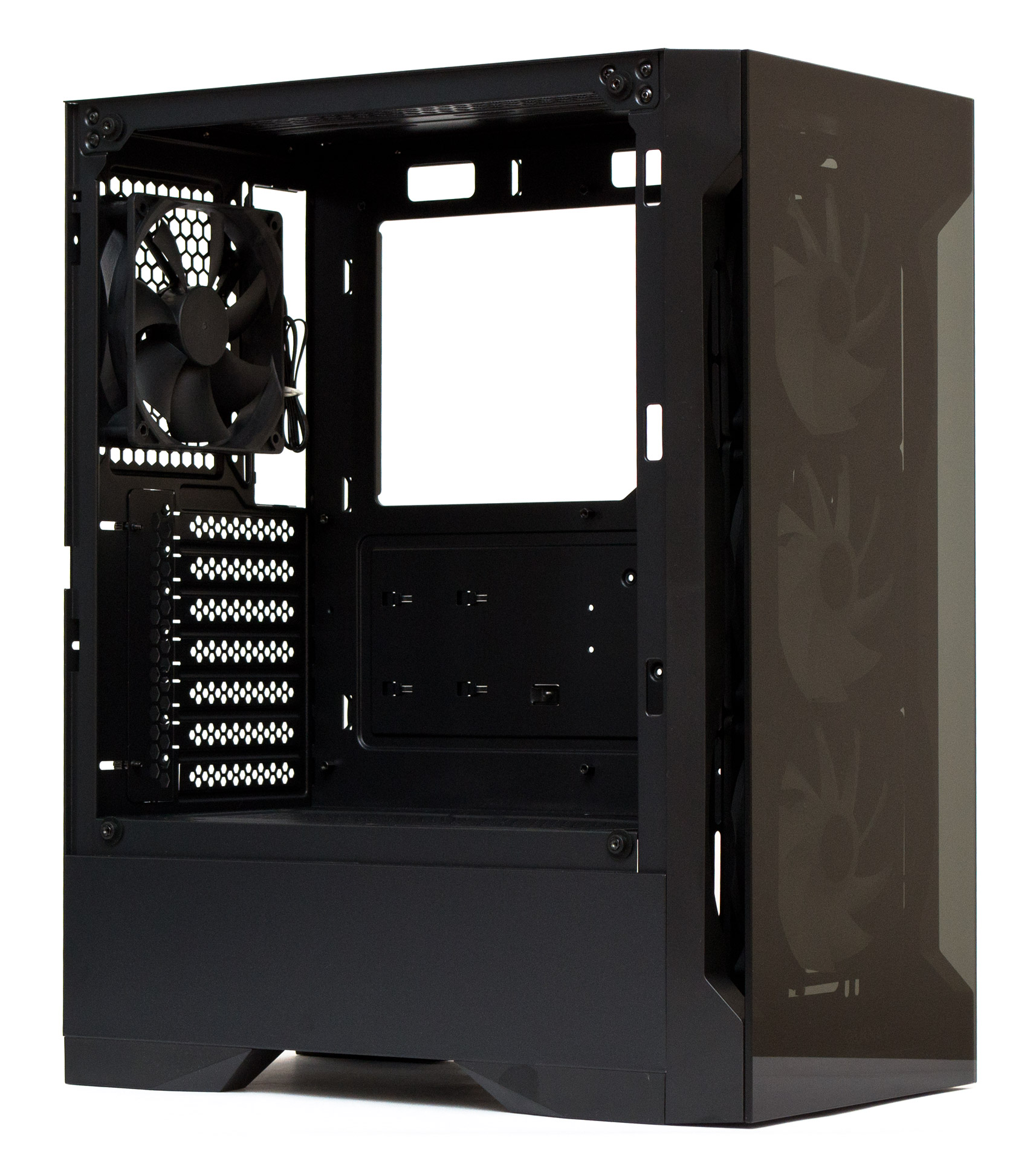

Gamdias Talos E2 имеет классическую форму правильного черного параллелепипеда, все грани которого сходятся под углом в 90 градусов. Передняя пластиковая панель полностью закрыта закаленным 4-мм стеклом, за которым видны три вентилятора с подсветкой и малозаметная надпись Gamdias внизу. Откуда вентиляторы получают свежий забортный воздух? На обеих боковых гранях фронта есть открытые отверстия шириной 20 мм, да и пропеллеры расположены на приличном расстоянии от стекла. Уже хорошо.

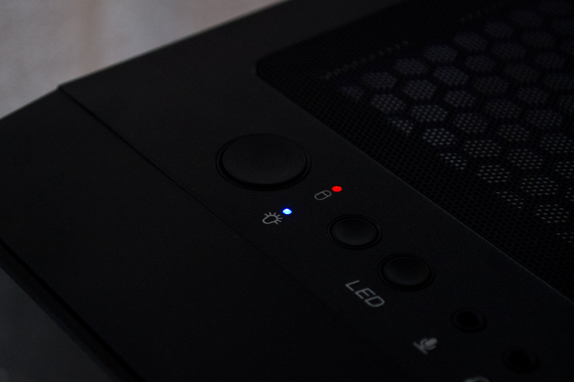

Внешние порты и кнопки вынесены на переднюю часть верхней панели. Если перечислять по порядку слева направо, то тут есть большая круглая кнопка запуска ПК, красный индикатор активности накопителей и синий индикатор питания под ним, мелкая круглая клавиша перезагрузки системы, еще одна круглая кнопка управления подсветкой, два 3,5-мм аудио-разъема для микрофона и наушников, два порта USB 2.0 и один порт USB 3.0.

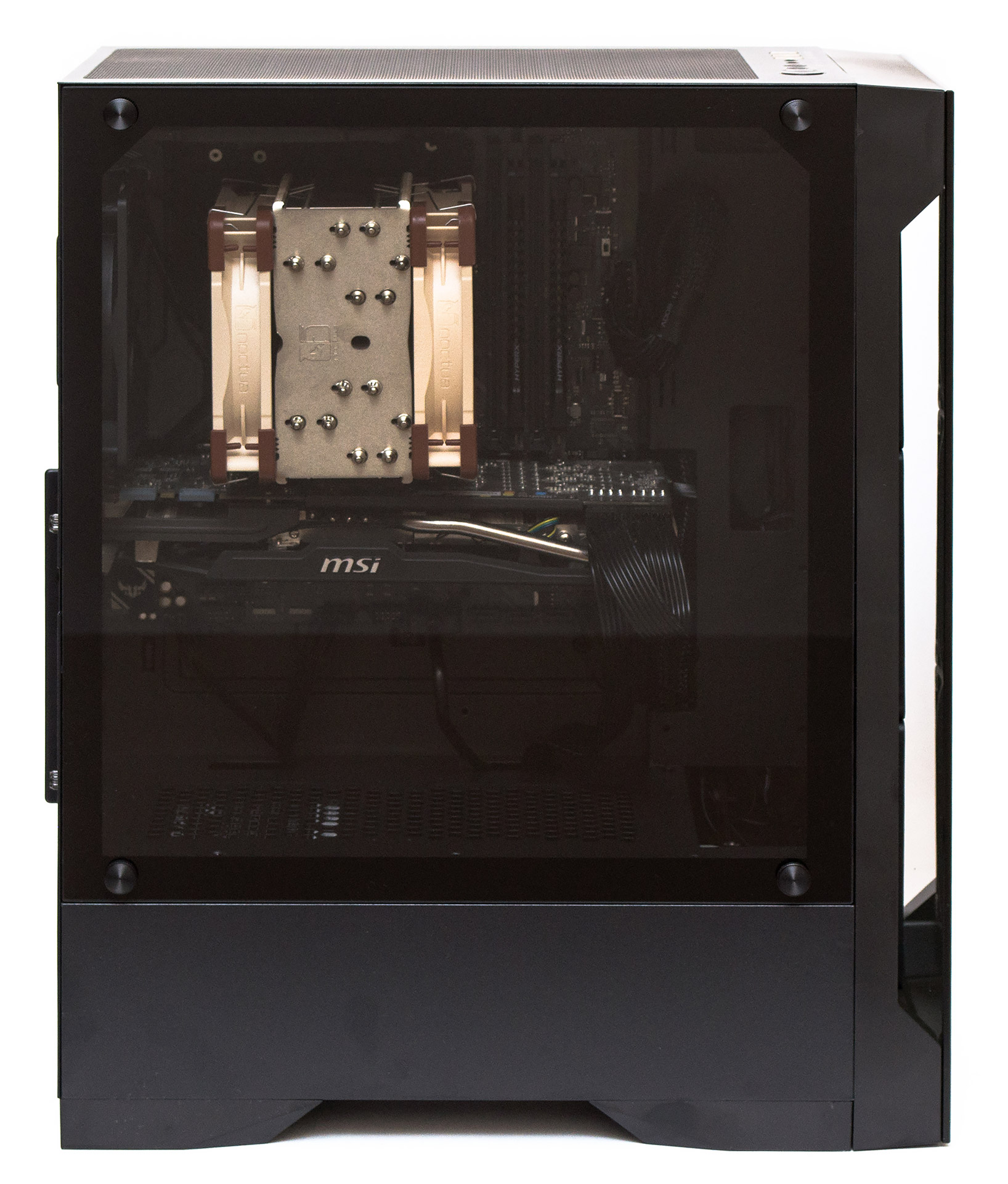

Левая боковина состоит из металлической несъемной части снизу и стеклянной дверцы размером 355х330 мм сверху. Все детали расположены заподлицо в одной плоскости. Держится стекло на четырех металлических винтах с накатанной головкой. Небольшой зацеп для снятия боковой панели можно обнаружить посередине задней грани.
Под винтами и между стеклом и корпусом есть резиновые прокладки, позволяющие избежать царапин и сколов при закручивании.
Закаленное стекло имеет традиционную толщину в 4 мм и слегка тонировано. По периметру всех его граней проходит черная непрозрачная полоса.

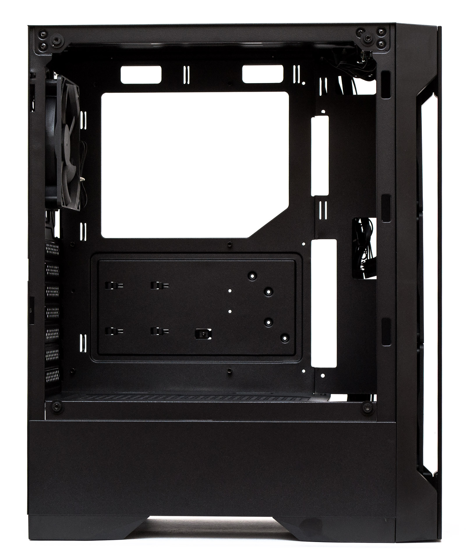

Правая боковина ровная, сплошная и полностью металлическая. Сзади есть штампованная ручка. Держится на двух винтах с металлической накатанной головкой.
С обратной стороны правой дверцы были обнаружены интересные ребра жесткости, заваренные в виде прямоугольных каналов и с четырьмя зацепами спереди. В корпусах такой вариант исполнения упрочнения мне встречается впервые.

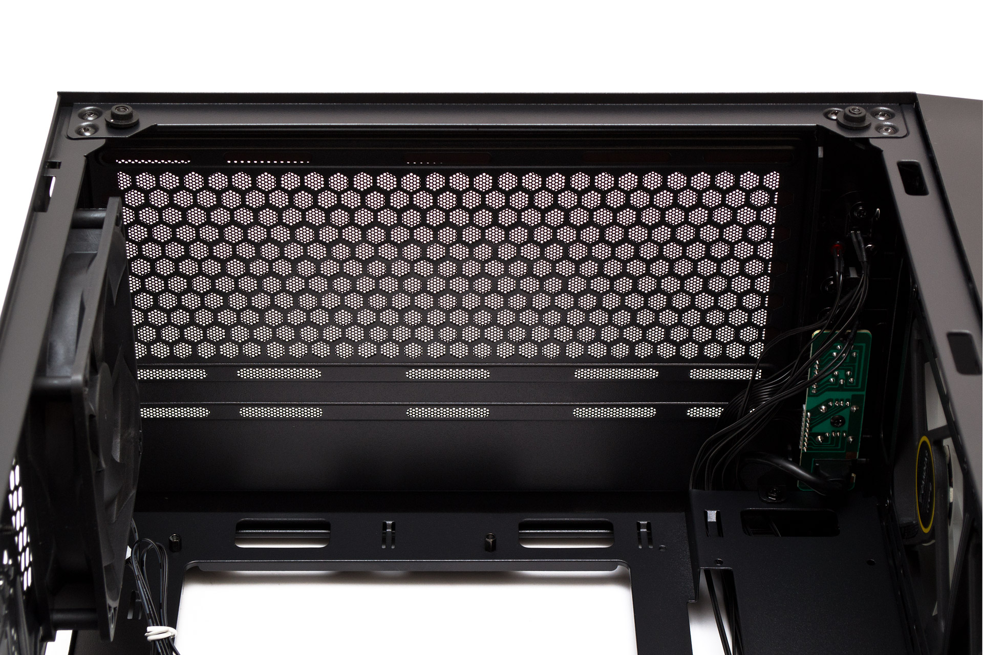

Большая часть верхней панели представляет собой сотовую вентиляционную решетку, прикрытую съемным магнитным фильтром из мелкой металлической сеточки. Наборы продолговатых посадочных отверстий для двух 120- или 140-мм вентиляторов смещены в сторону левой панели.

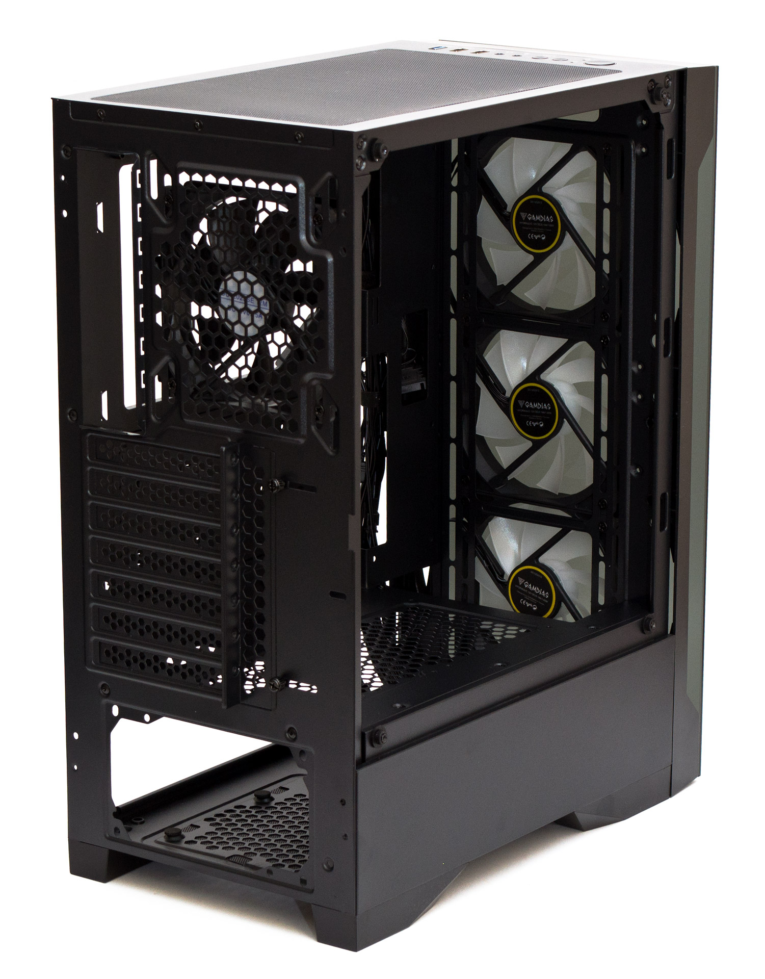

Схема устройства задней панели стандартная. В верхнем правом углу есть решетка, к которой с обратной стороны можно закрепить один 120- или 140-мм вентилятор и отрегулировать его посадку по высоте в пределах 20 мм. Ниже есть семь слотов расширения PCI, закрытых одноразовыми вентилируемыми заглушками. Технологическое отверстие справа от них закрыто сдвигаемой вправо решеткой, которая держится на двух винтах с накатанной металлической головкой. Блок питания можно закрепить в его посадочном месте как вентилятором вниз, так и вверх.

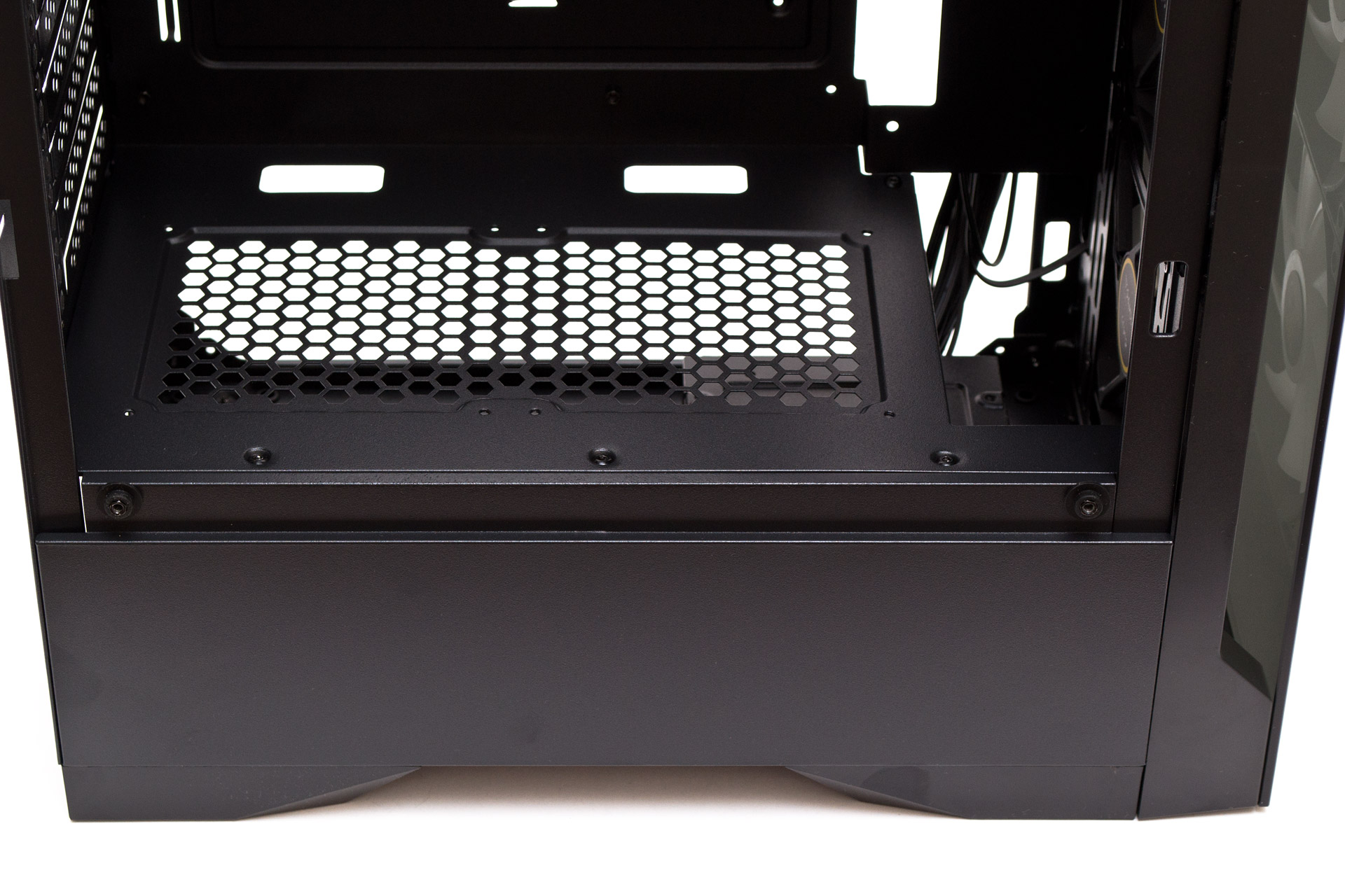

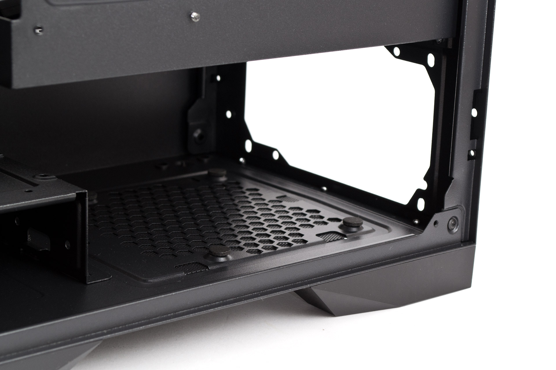

На основании корпуса есть четыре крупные фигурные пластиковые ножки. Вентиляционная решетка блока питания прикрыта мелкоячеистой металлической сеткой пылевого фильтра. Впереди находится два винта, удерживающих внутри корзину накопителей. Чтобы добраться до выреза для демонтажа фронтальной панели, корпус придется приподнять. Равно как и для очистки фильтра БП. А для монтажа корзины и вовсе нужно будет положить его на левый бок.
Высота ножек составляет 22 мм. Снизу на них есть резиновые наклейки.

Корпус Gamdias Talos E2 поддерживает установку в вертикальном положении материнских плат формата ATX, MicroATX и Mini-ITX. Максимальная высота процессорного кулера равна 180 мм по нашим измерениям (официально — 170 мм). Оптимальная длина плат расширения во всех слотах составляет 300 мм, что позволяет без проблем устанавливать видеокарту и вентиляторы толщиной до 25 мм на переднюю панель изнутри. Предельная длина блока питания заявлена на отметке 150 мм. По факту, с установленной корзиной накопителей, поместится БП в 160 мм. А если её снять, то и длиннее.
Запас пространства под верхней панелью равен 25 мм до кромки материнской платы. Хватит ровно для установки двух 120- или 140-мм вентиляторов. Для СВО придется ограничиться максимум 240-мм радиатором и то при условии, что он не заденет компоненты материнской платы.

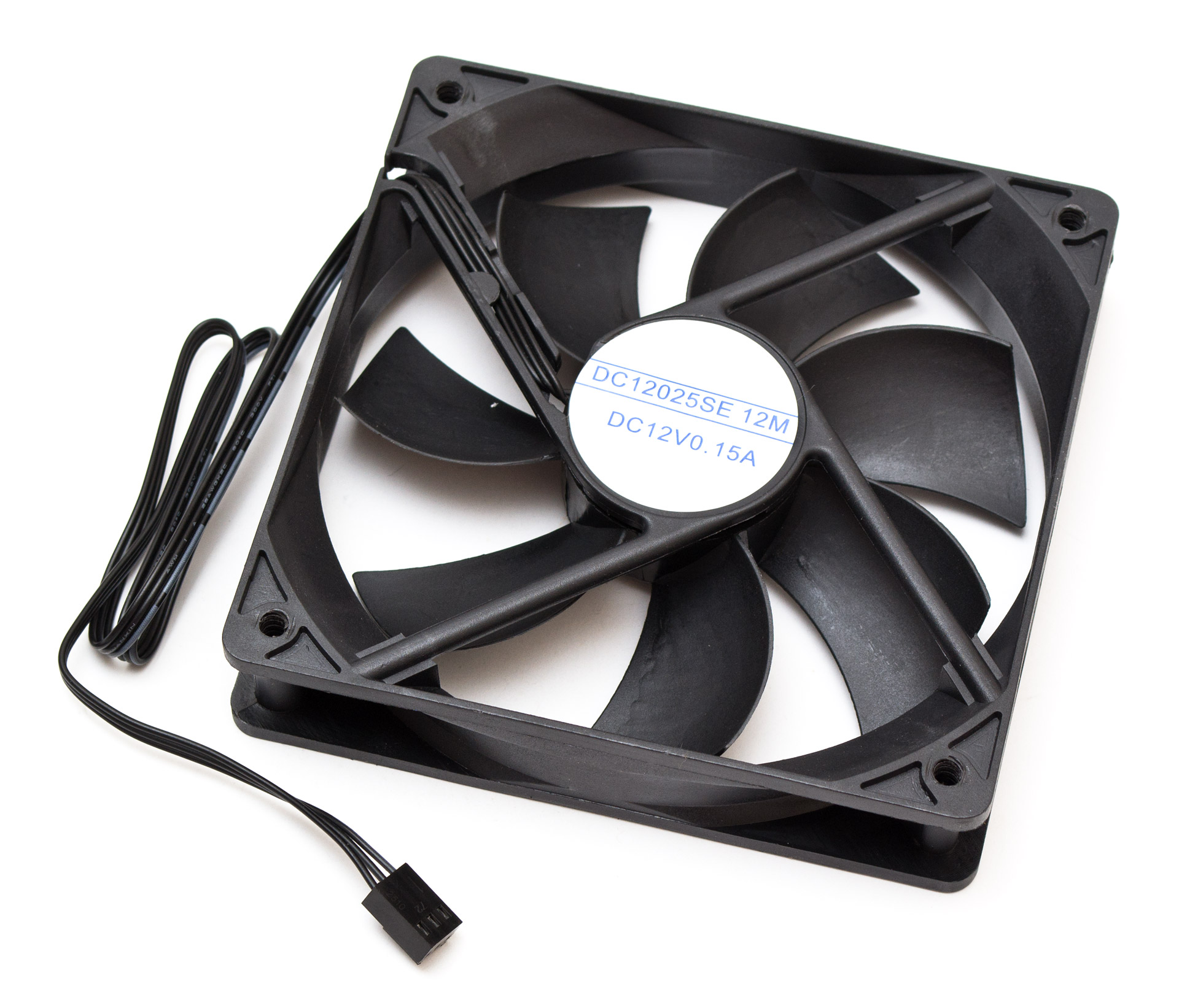

Сзади на вытяжку предустановлен 120-мм вентилятор с семью черными лопастями стандартной конфигурации. Все семь слотов расширения крепятся обычными винтами, которых в комплекте по факту нет. Потому придется рассчитывать лишь на прижим боковой планки.
Вентилятор имеет маркировку DC12525SE 12M и скорость крыльчатки 1200 об/мин. Разъем подключения к питанию трехконтактный, кабель питания обладает длиной 450 мм. Тип подшипника не указан, но судя по звуку, это обычная втулка скольжения.

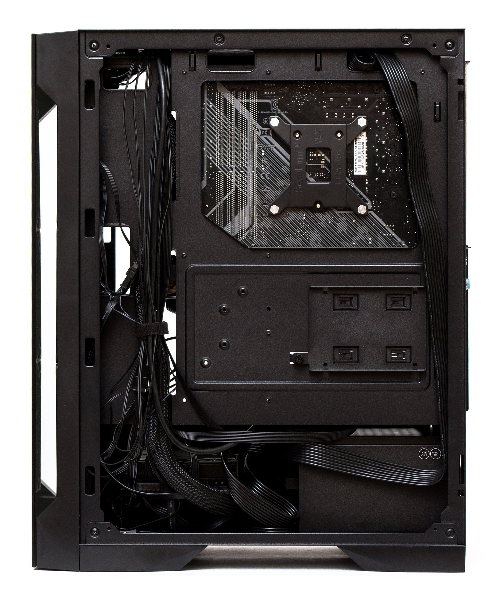

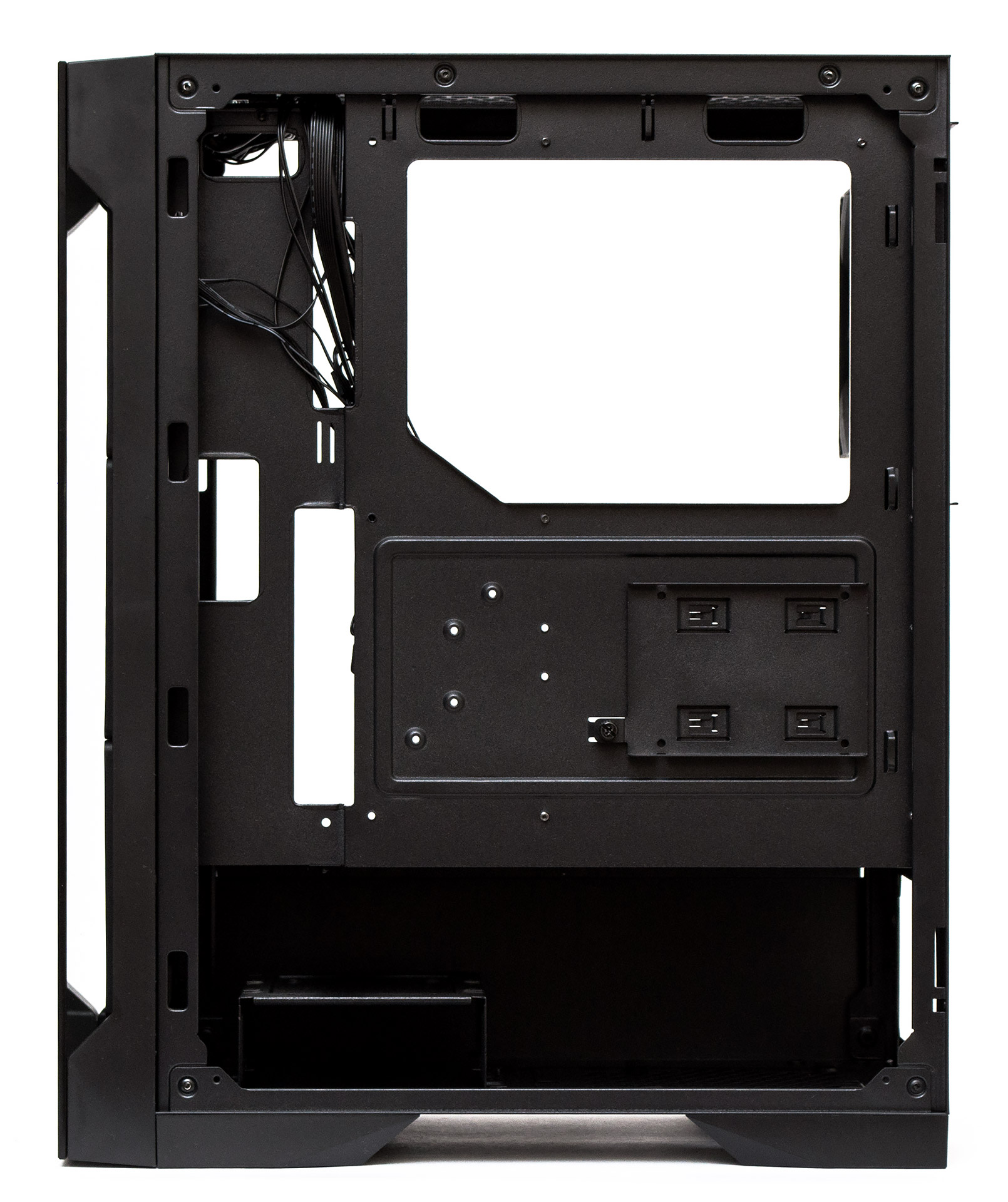

Кожух блока питания вверху имеет сотовую вентиляционную решетку, куда длинными винтами можно закрепить два 120-мм пропеллера и обдувать ими видеокарту снизу вверх. Вдоль поддона материнской платы есть две прорези для укладки кабелей. Вырез спереди имеет глубину в 60 мм и его хватит под стандартное необслуживаемое СВО, правда придется проявить изобретательность при его монтаже.

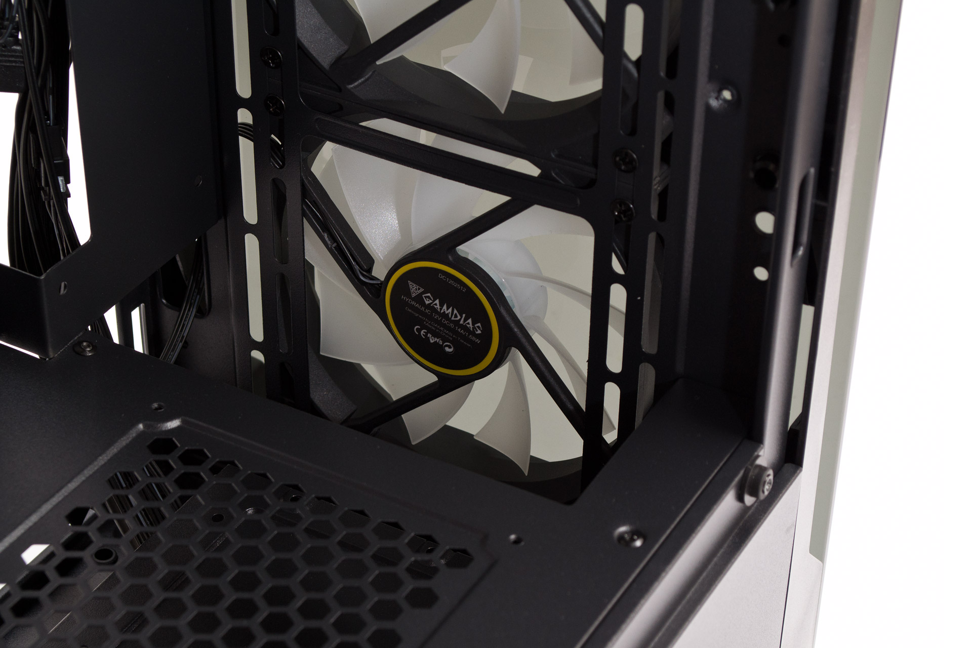

На передней панели снаружи подвешены три 120-мм вентилятора с ARGB-подсветкой. Слева от них за поддон материнской платы можно закрепить два накопителя формата 2,5″.
Вентиляторы маркированы как DC1202512 и для них упоминается на наклейке использование гидравлического подшипника.

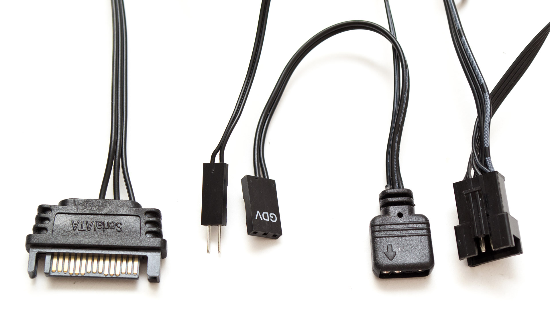

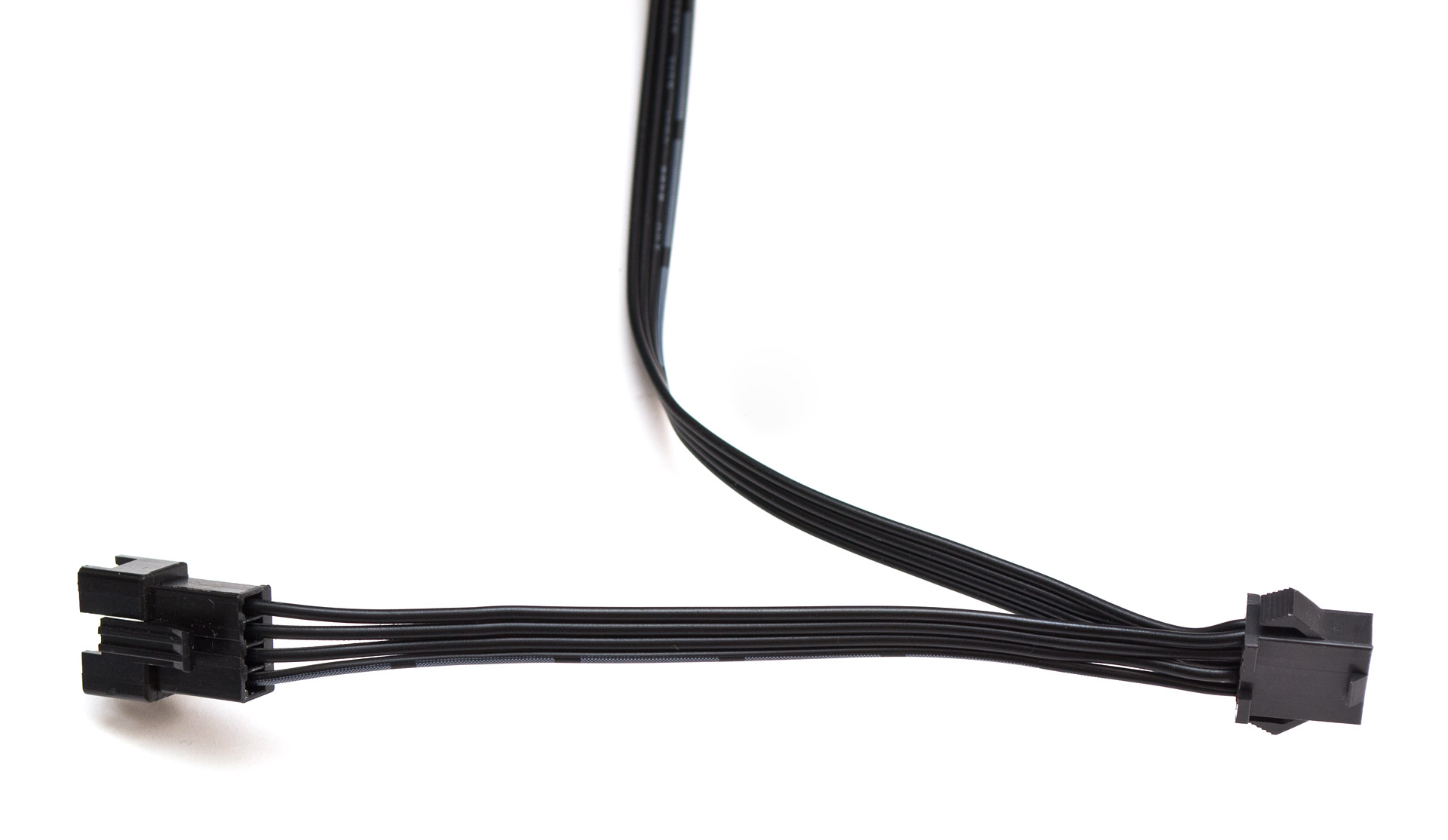

Весьма необычно реализована в данном корпусе ARGB-подсветка. Как правило, для этого есть отдельный контроллер. Но в данном случает он встроен в верхний из трех передних вентиляторов, который можно условно назвать «ведущим». От него идет целый ворох кабелей. Первый из них, SATA Power (600 мм), отвечает за питание пропеллера. Перед ним есть крайний правый (на нижней иллюстрации) специфичный разъем (200 мм) на четыре контакта, сочетающий в себе линии питания и подсветки. К нему гирляндой подключаются остальные два вентилятора. Отдельным кабелем выведены разъемы подсветки +5VDG (600 мм) и его вариация для плат Gigabyte — GDV (еще 100 мм длины). Если включить один из них в материнскую плату, то подсветка вентиляторов будет управляться с неё. И последний двухконтактный разъем (600 мм) включается в кнопку передней панели и позволяет выбирать режимы подсветки вручную. А если зажать клавишу на три секунды — то синхронизироваться с материнской платой.
У ведомых вентиляторов есть только два разъема на одном шнуре, по четыре контакта. Первый из них (200 мм) включается в ведущий вентилятор. А второй (еще 100 мм длины) служит для подключения следующего в гирлянде пропеллера.
Поддон материнской платы обладает огромным вырезом для усилительной пластины кулера. Передняя его часть имеет углубление, в котором можно удобно разместить не только толстые провода, но и два 2,5″ накопителя, закрепив их винтами. Для протяжки шнуров есть два крупных отверстия по центру и четыре более мелких вдоль передней и верхней граней. Единственное, чего здесь не хватает, так это проушин для крепления кабельных стяжек. Их мало и расположены они не самым логичным образом. Запас пространства по ширине до боковой дверцы составляет 15 мм в задней части поддона, до 32 мм напротив углубления спереди.

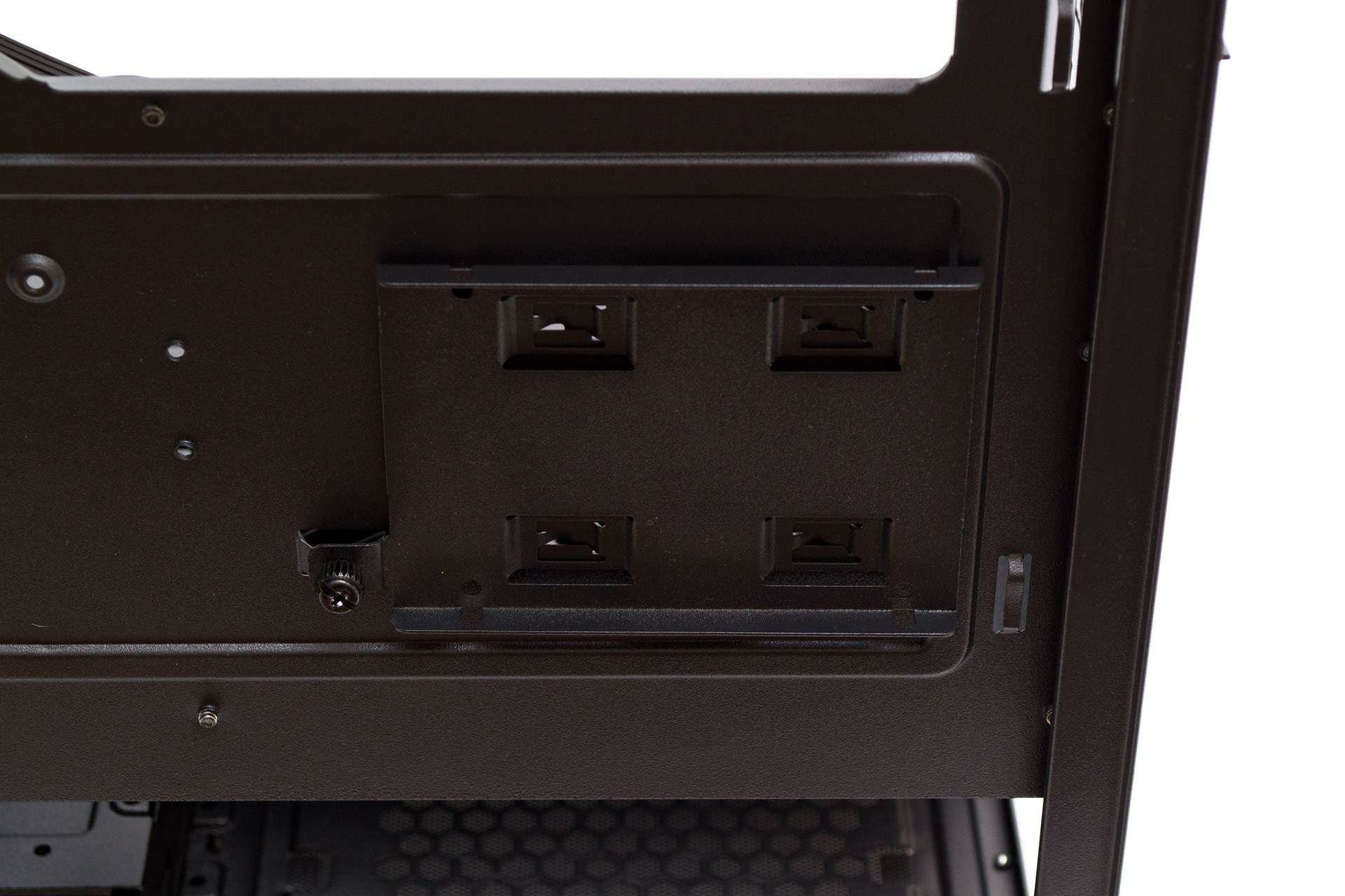

Над блоком питания есть небольшой лоток для 2,5″ диска, который удерживается одним винтом с накатанной металлической головкой.

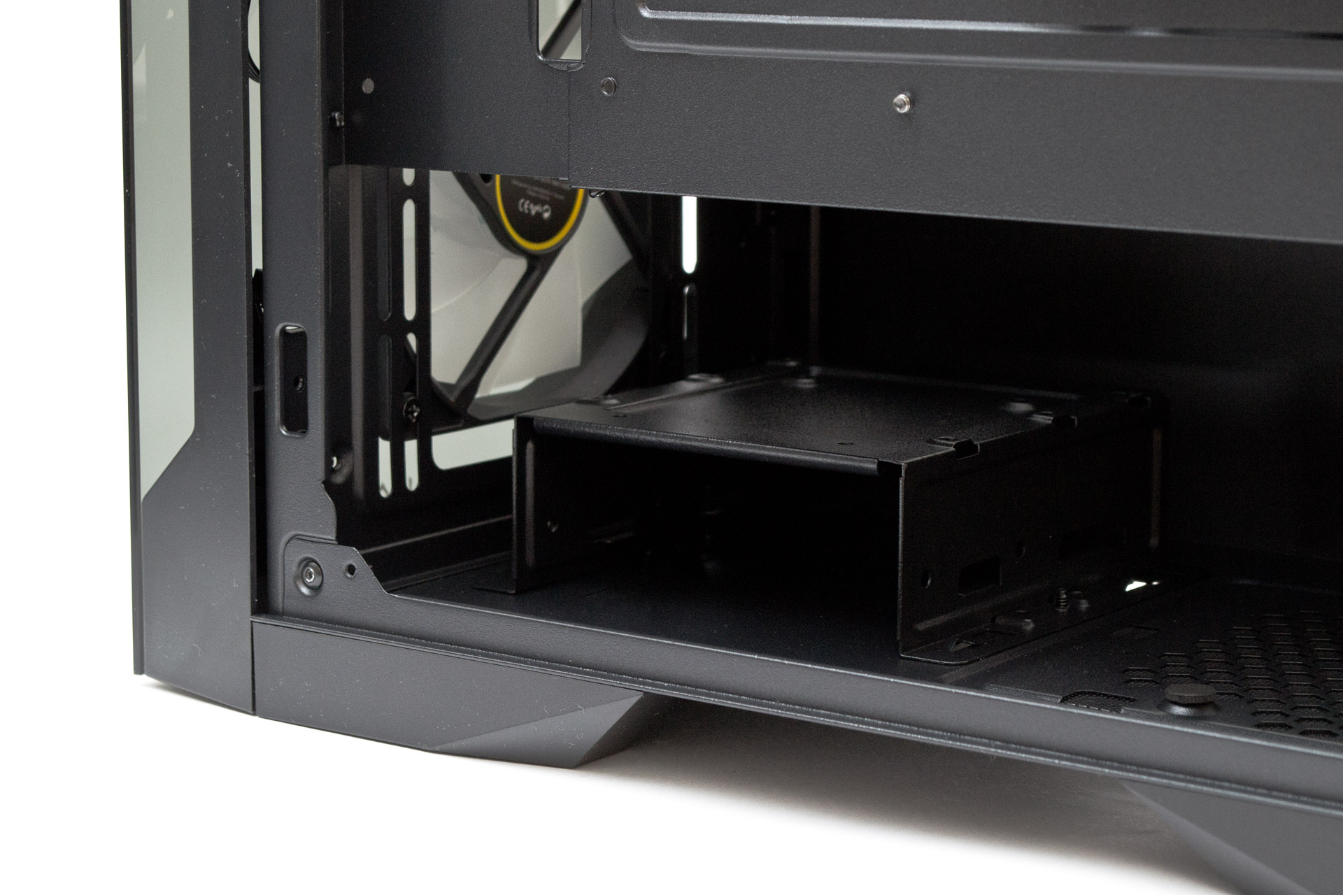

Передняя корзина для накопителей снимается. Держится на двух винтах, расположенных с внешней стороны днища корпуса. Не особо удобно. А демонтировать её придется в любом случае, перед установкой даже самого короткого блока питания. Запас пространства впереди составляет 30 мм, а со стороны БП — 190 мм. К данной стойке с помощью винтов можно прикрутить два 3,5″ жестких диска, или один 3,5″ и один 2,5″ накопитель.
Вместе с корзиной в корпус поместится блок питания не длиннее 160 мм. Для него снизу есть четыре мягкие резиновые наклейки.

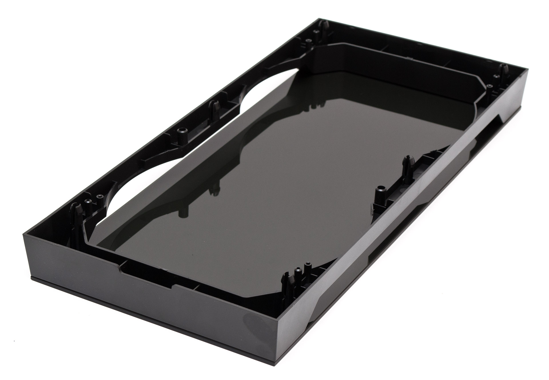

Передняя панель снимается очень легко, если потянуть её снизу. Фронт состоит из тонкой пластиковой рамки (причем сразу с вырезами под 200-мм вентиляторы) и переднего закаленного стекла.

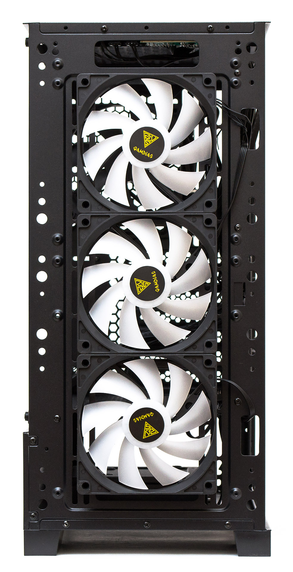

С завода в корпусе спереди предустановлено три 120-мм вентилятора с ARGB-подсветкой. Светодиоды в количестве шести штук расположены вокруг статора каждого пропеллера. При желании сюда можно установить два 140-мм или два 200-мм вентилятора (закрепив их длинными винтами из комплекта).

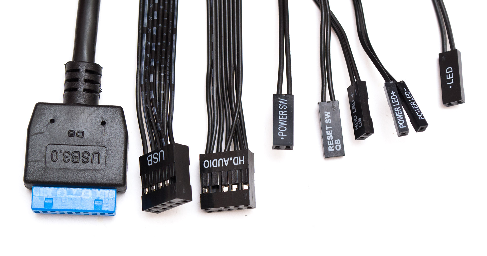

В набор кабелей от корпуса входит колодка USB 3.0, колодка USB 2.0, разъем HD Audio, четыре пары проводов от кнопок запуска и перезагрузки системы, индикатора питания и активности накопителей и кабель от кнопки управления подсветкой. Все провода окрашены в черный цвет и имеют достаточную для подключения длину.

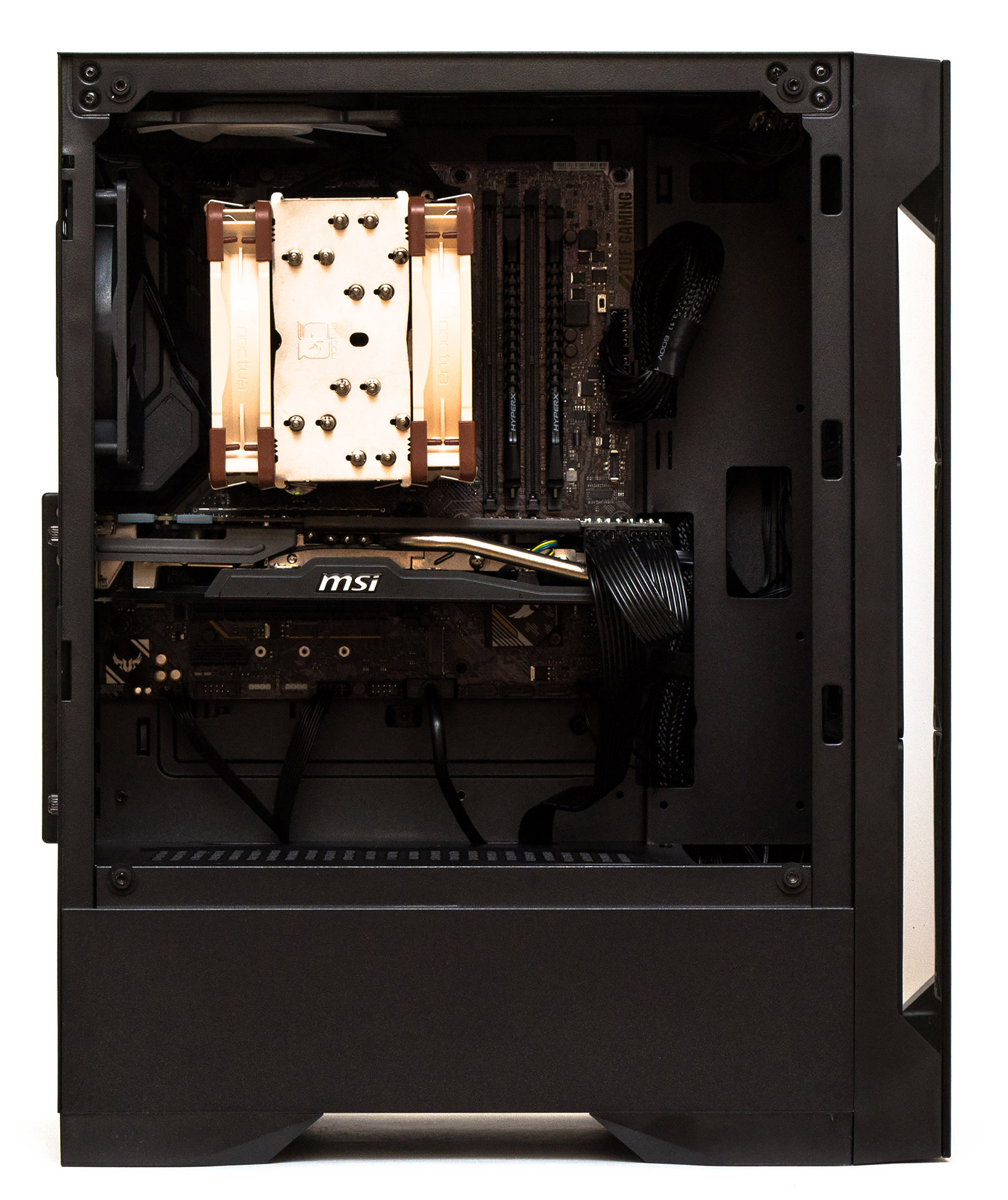

Сборка системы в корпусе Gamdias Talos E2 осуществляется без особых нюансов. Начать монтаж стоит с блока питания, затем прикрутить на место переднюю корзину с накопителями и потом уже все остальное. Ко всем компонентам есть прямой доступ. Провода можно без проблем уложить за поддоном и свободно закрыть боковую дверцу.

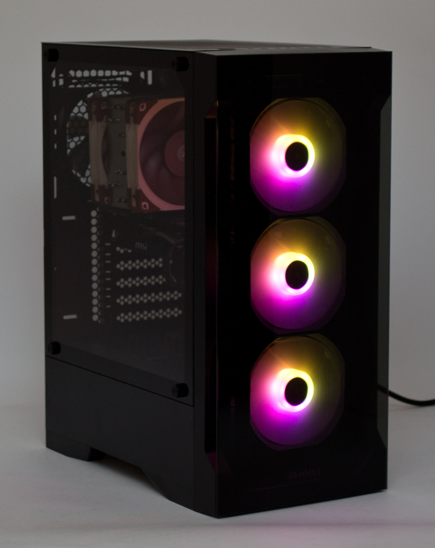

Боковое стекло достаточно прозрачное. Всё содержимое системы просматривается без дополнительных источников света.
Подсветка передних вентиляторов выглядит симпатично. Можно последовательно нажимая на кнопку Led включить один из семи цветов радуги или выбрать множество световых эффектов. Если удерживать кнопку дольше трех секунд, подсветка переключится в режим синхронизации с материнской платой.
Индикаторы активности накопителей и питания системы будут слепить глаза, если смотреть на них под прямым углом. С любых других позиций эти светодиоды не раздражают зрение.
