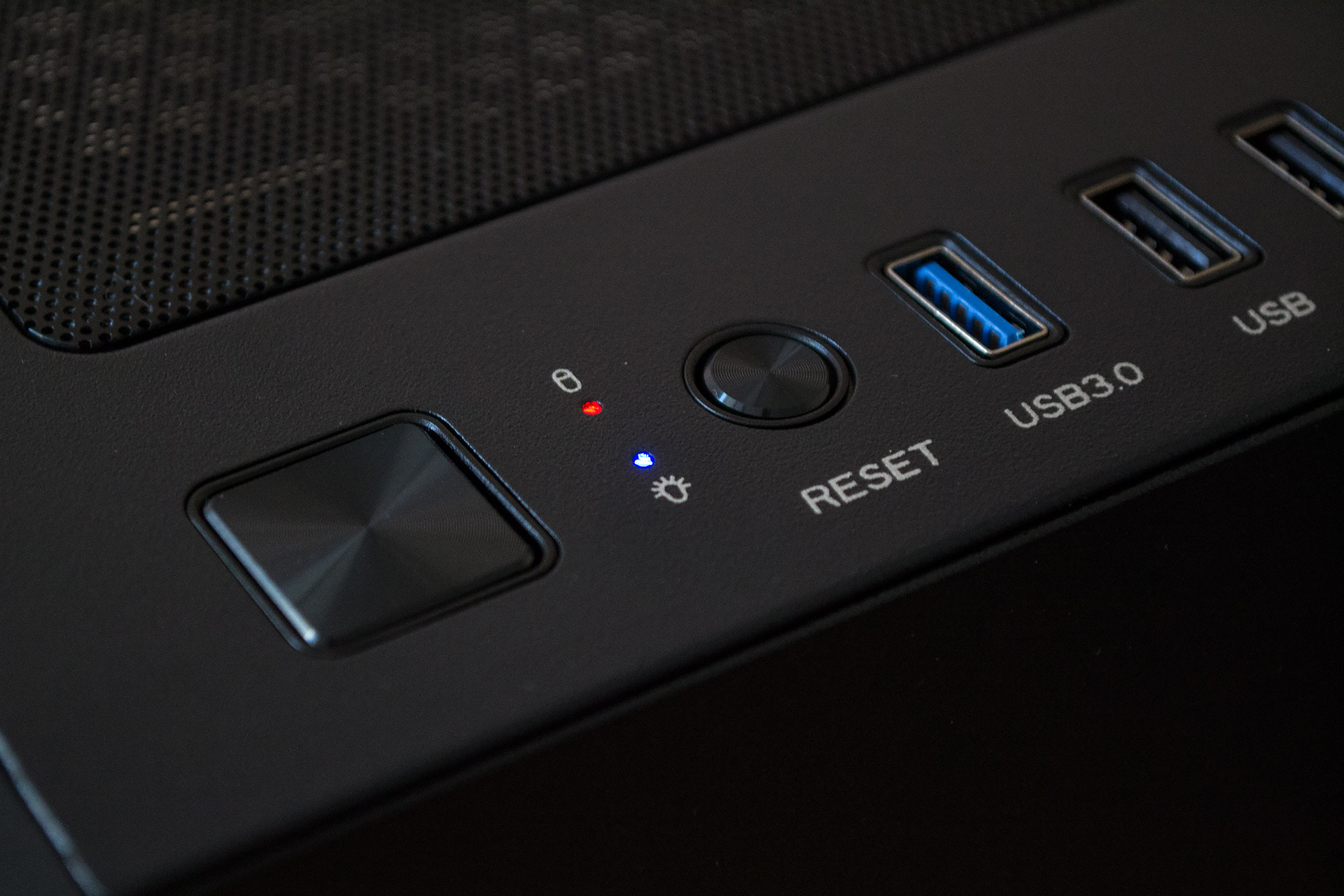

Внешние порты и кнопки вынесены на место вдоль правой грани верхней панели. Среди них есть большая квадратная кнопка запуска ПК, красный индикатор активности накопителей и синий индикатор питания, круглая клавиша перезагрузки системы, один порт USB 3.0, два USB 2.0, два 3,5-мм аудио разъема и круглая клавиша управления подсветкой.

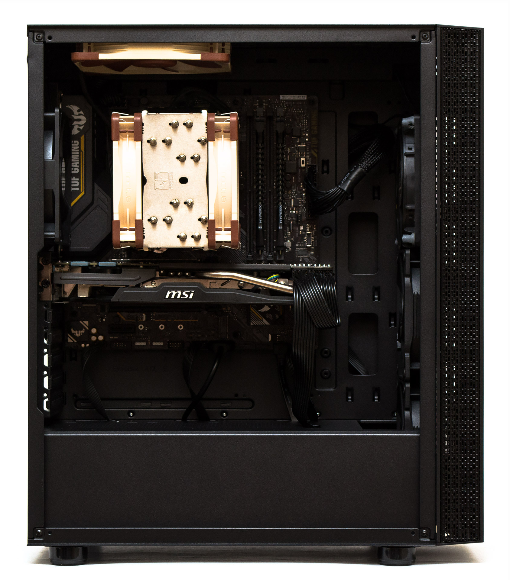

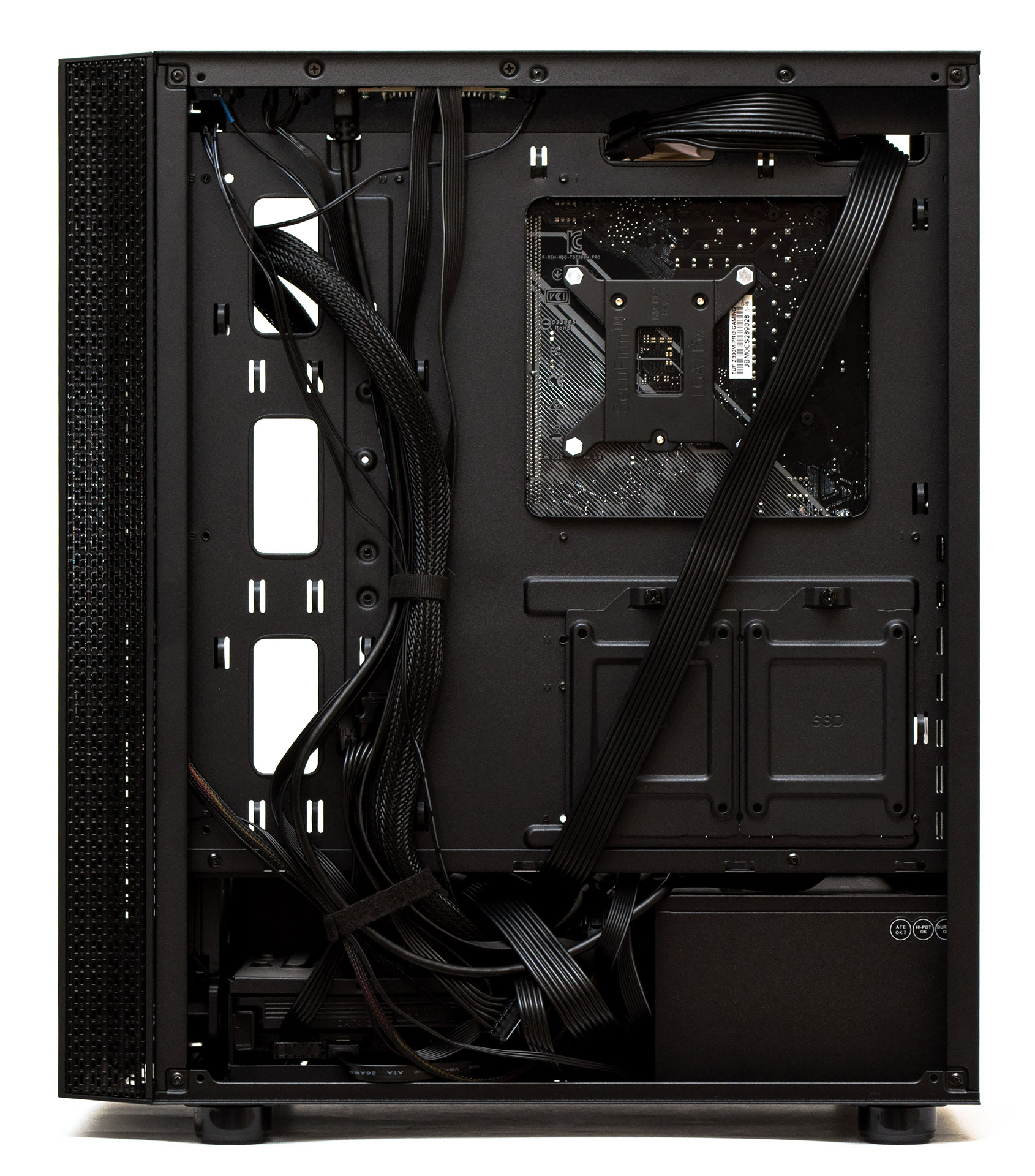

Сборка
Сборка системы в корпусе Gamdias Mars M1 осуществляется очень просто и не имеет никаких нюансов. Ко всем компонентам есть прямой и открытый доступ, провода можно без проблем уложить за поддоном и свободно закрыть боковую дверцу. Корпус понравится тем, кто часто заглядывает внутрь своего шасси для чистки или апгрейда системы.

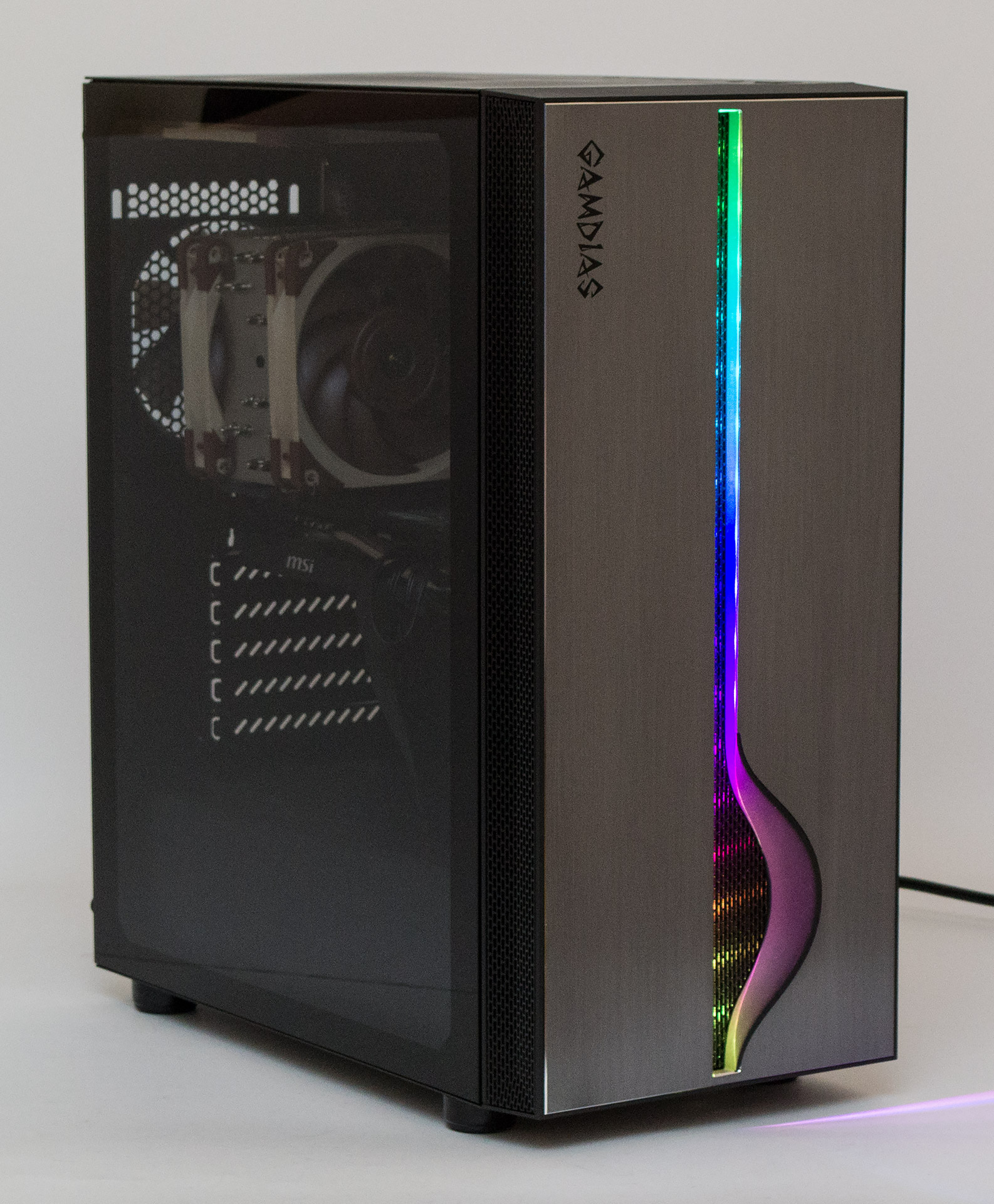

Подсветка в Gamdias Mars M1 может работать как сама по себе, так и путем синхронизации с материнскими платами через разъем +5VDG. Контроллер, способный показывать семь основных цветов радуги и шесть световых эффектов, встроен напрямую в светодиодную ленту, состоящую из 17 элементов. Лента вмонтирована под левую часть фронтальной панели по центру и полностью освещает выемку. Если смотреть на все это слева, то выглядит хорошо, но с правой стороны будет видно слепящие диоды, либо же отражение света на расположенных рядом предметах. В автономном режиме цвета и эффекты меняются путем последовательных нажатий на кнопку Led, а переключиться на управление с материнской платы (при условии, что все провода соединены правильно) можно, если удерживать кнопку дольше трех секунд. Подсветку можно и отключить полностью. Содержимое системы хорошо просматривается через боковое окно.
Индикаторы активности накопителей и питания системы будут слепить глаза только если смотреть на них под прямым углом.
