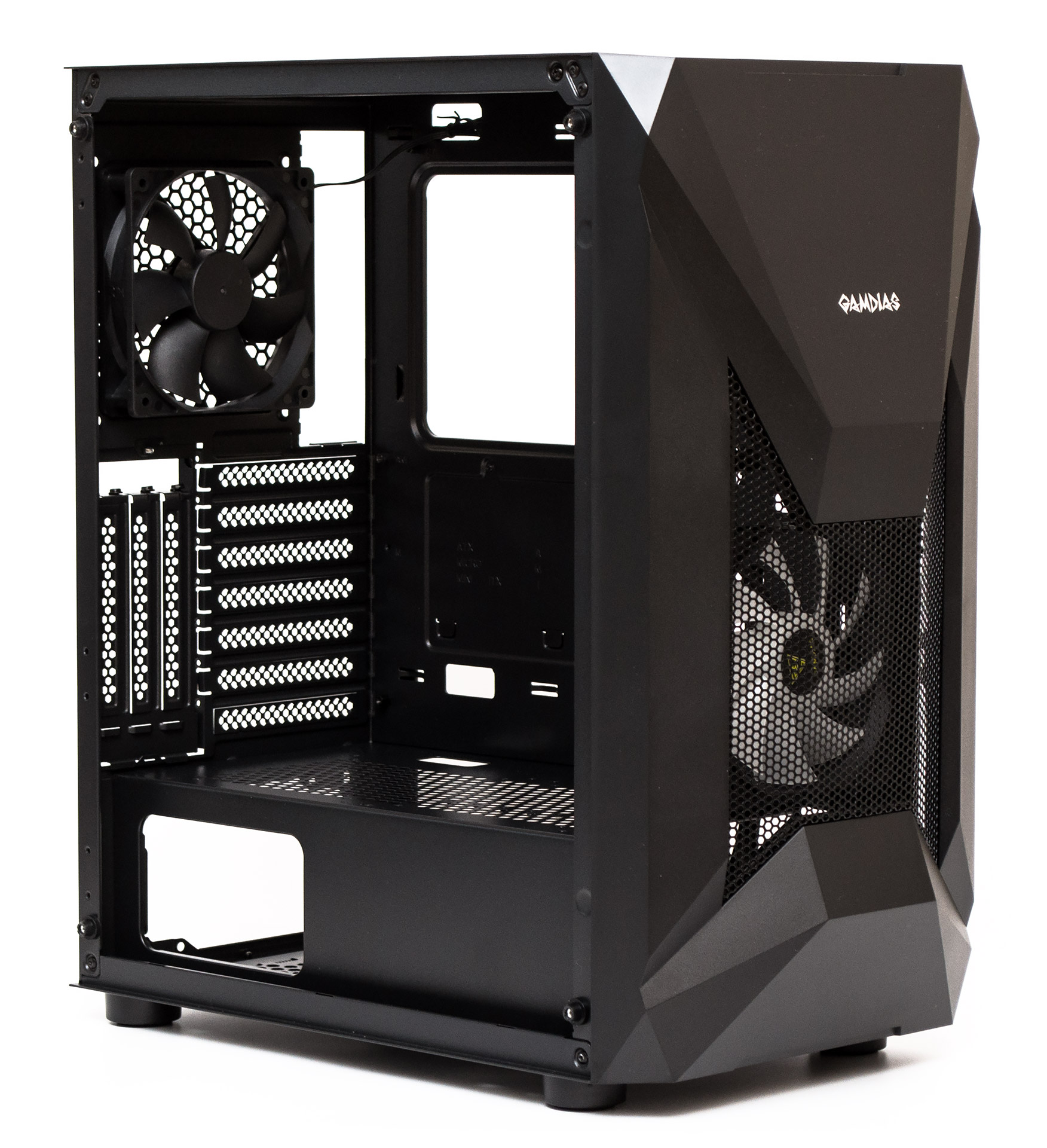

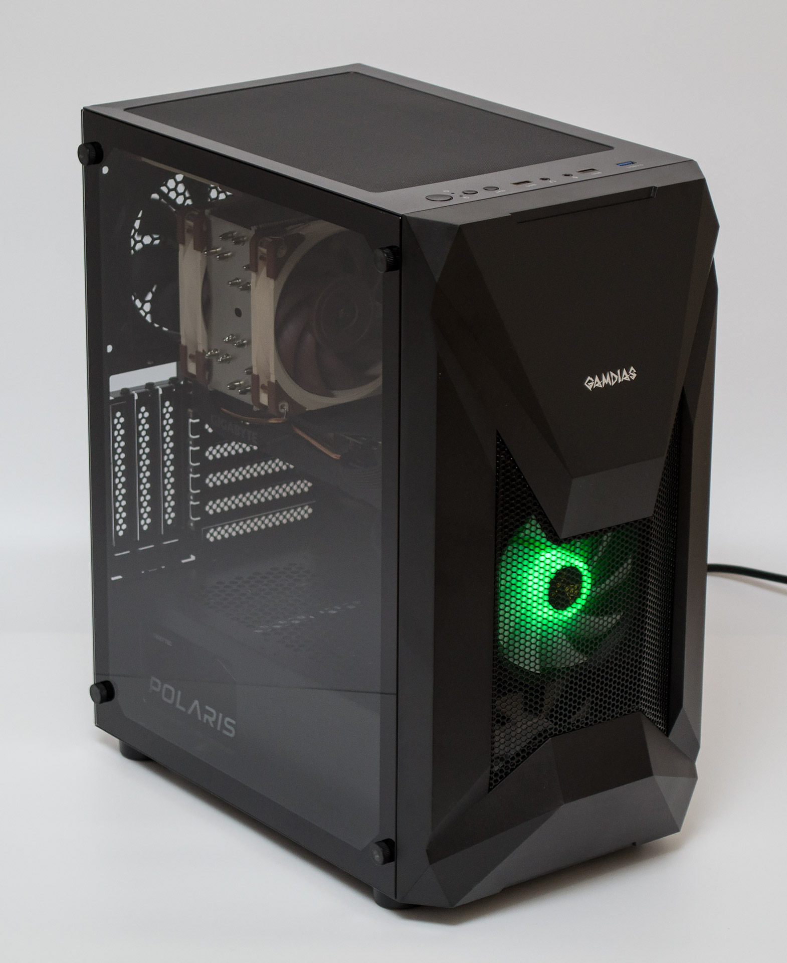

Дизайн корпуса сделан по принципу «дерзкий фронт, а все остальное как обычно». И пластиковая передняя панель, сходящаяся к металлической вентиляционной сетке своими гранями, действительно выглядит агрессивно. Чуть выше решетки нанесен логотип компании.
Внешние порты расположены вдоль передней грани верхней панели. Последовательно, слева направо тут есть: крупная круглая клавиша запуска системы, точечные индикаторы питания и активности накопителей, маленькие круглые кнопки перезагрузки и управления подсветкой, два порта USB 2.0 с расположенными между ними 3,5-мм разъемами под наушники и микрофон, и встроенный правее порт USB 3.0.
Левая боковина полностью стеклянная с черной рамкой по контуру. Держится на четырех винтах с пластиковой накатанной головкой, расположенных по углам. Между корпусом и стеклом есть резиновые прокладки.
Стекло слегка тонировано и имеет толщину 4 мм.

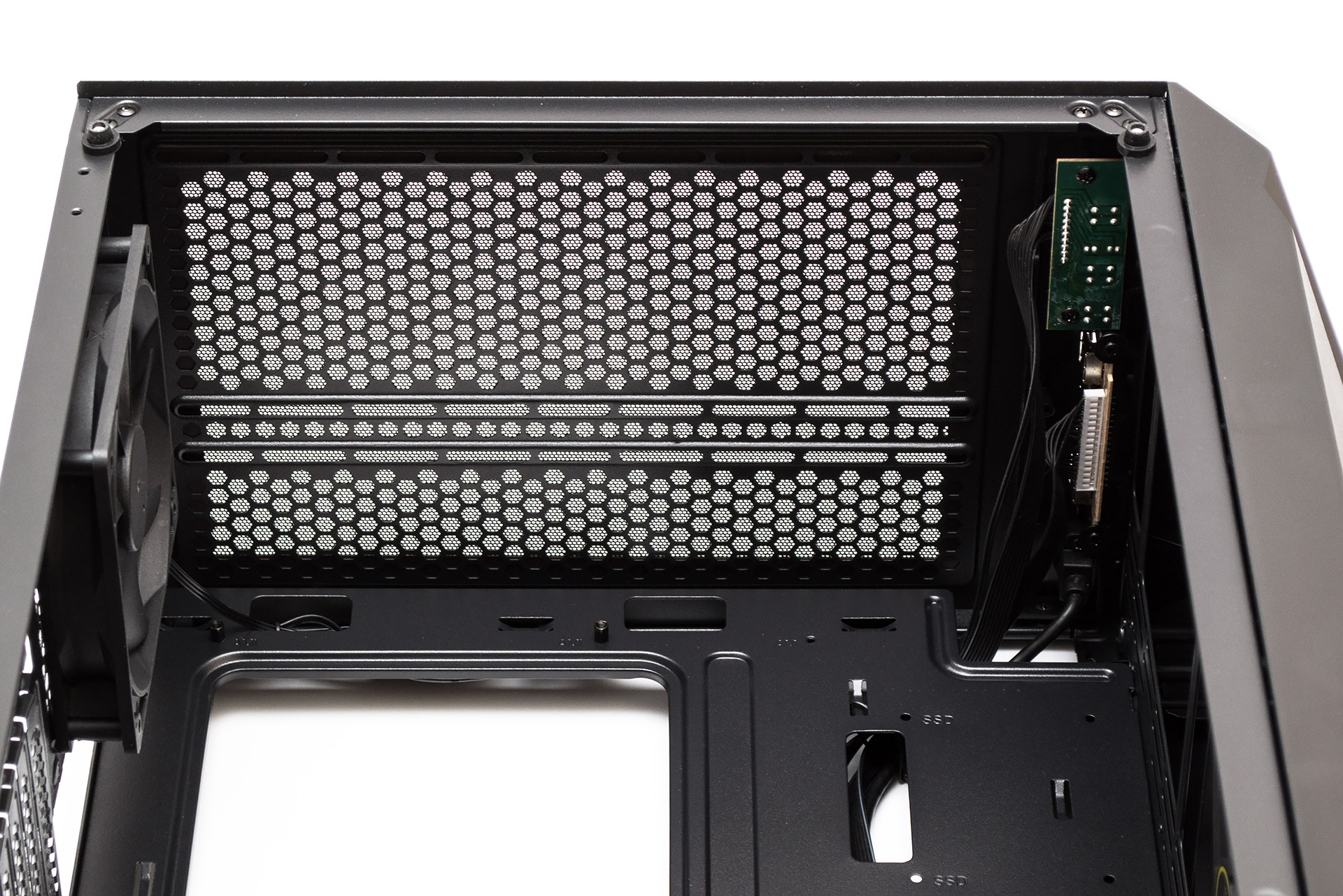

Верхняя панель полностью прозрачная для воздуха. Решетка здесь закрыта магнитным фильтром.
На сотовые ячейки решетки, в продолговатые отверстия, можно закрепить два 120- или 140-мм вентилятора.
Задняя панель имеет стандартную конфигурацию. На нее можно установить один 120- или 140-мм вентилятор, без возможности регулировки по высоте. Слотов расширения есть семь по горизонтали и три по вертикали. Все закрыты одноразовыми вентилируемыми заглушками. Правая вертикальная рамка для слотов является съемной и держится на винте с пластиковой накатанной головкой. Посадочные отверстия блока питания позволяют расположить его как вентилятором вниз, так и вверх.

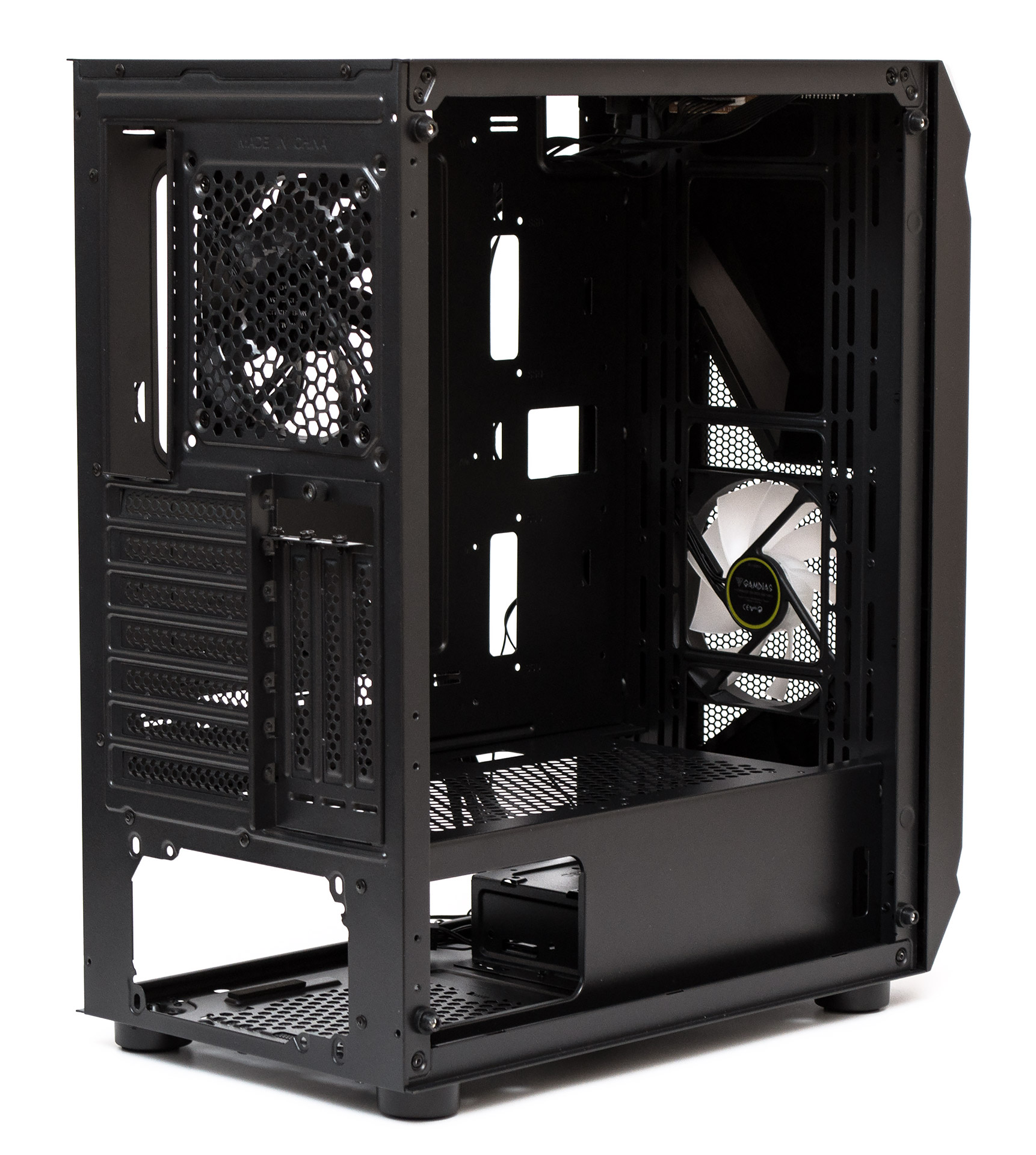

Корпус Gamdias Athena E1 Elite поддерживает установку в вертикальном положении материнских плат формата ATX, MicroATX и Mini-ITX. Максимальная высота процессорного кулера равна 190 мм. Предельная длина плат расширения во всех слотах заявлена на отметке в 340 мм (оптимальная составляет 315 мм). Допустимая длина блока питания ограничена 180 мм относительно корзины накопителей.
Запас пространства под верхней панелью до кромки материнской платы равен 30 мм. Посадочные места для вентиляторов смещены в сторону левой панели. Сюда можно поставить два 120- или 140-мм вентилятора.

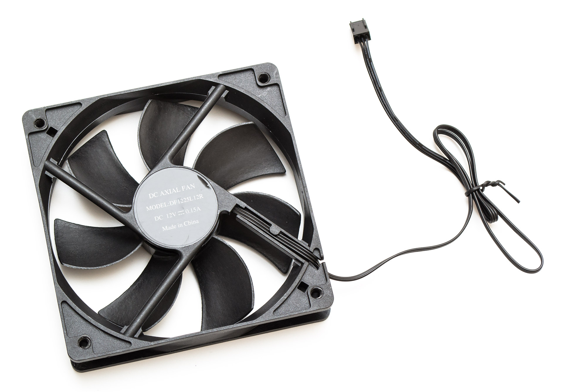

Сзади на вытяжку предустановлен 120-мм вентилятор черного цвета. Все слоты расширения крепятся обычными винтами.
Рамка вентилятора не имеет демпферов вибрации. Конфигурация крыльчатки стандартная, на семь лопастей. Скорость постоянная — 1200 об/мин. Подшипник, скорее всего обычный, втулочный. Запитывается от трехконтактного разъема, длина шнура составляет 500 мм.

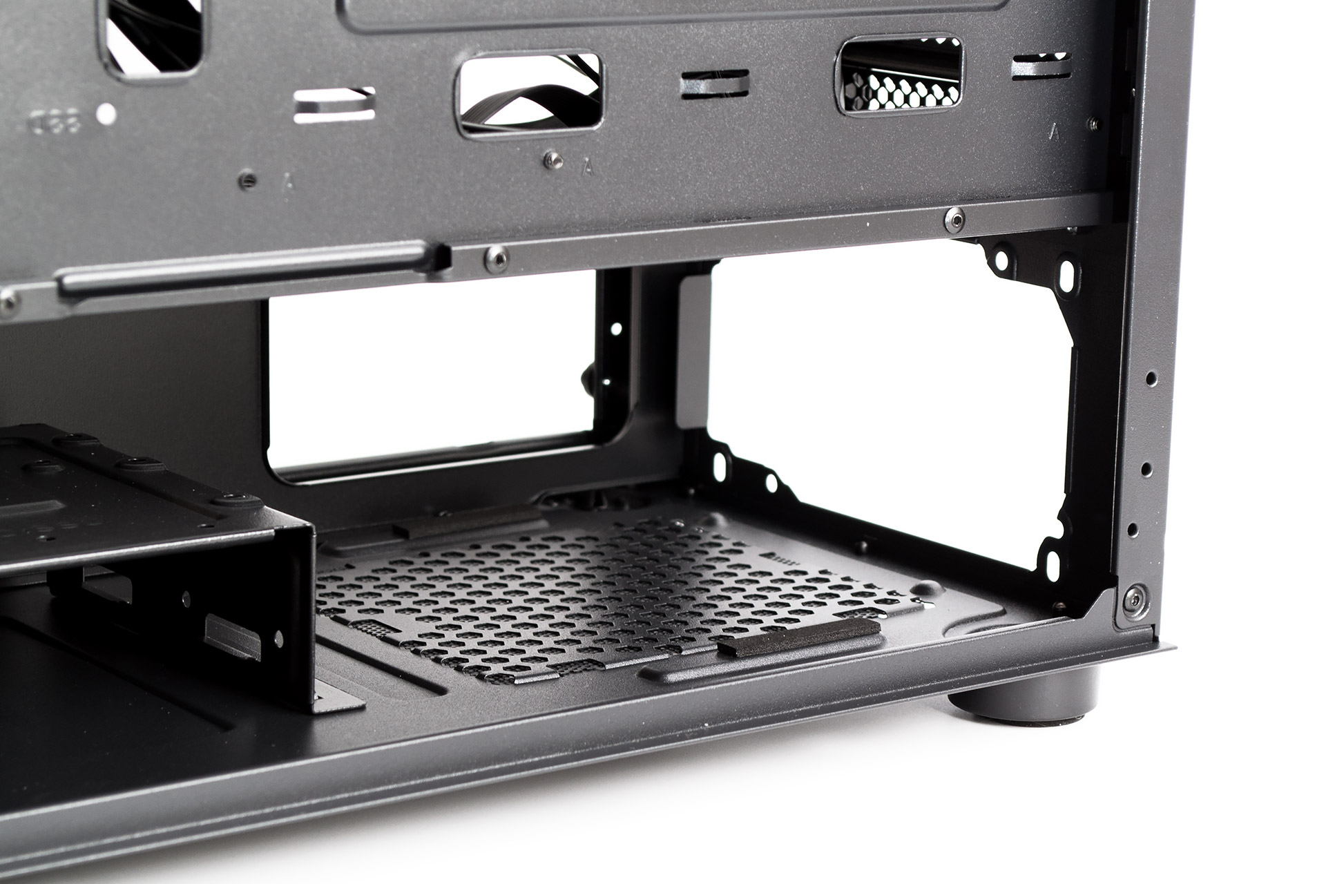

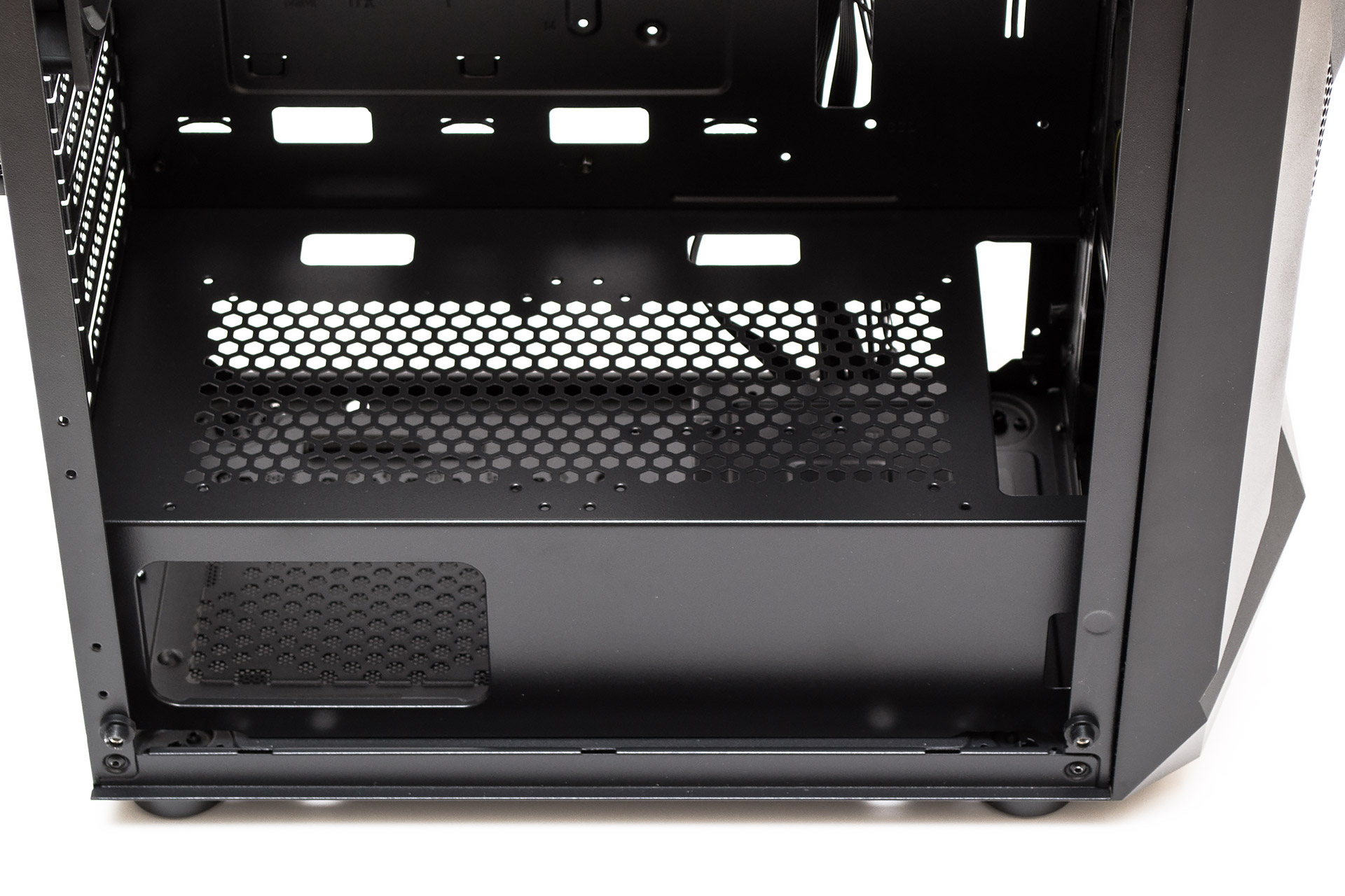

Кожух блока питания решетчатый в верхней части, с посадочными местами под два 120- или 140-мм вентилятора (длинные винты для их крепления в комплект не входят). Возле поддона материнской платы есть два отверстия для протяжки проводов. Глубина прорези спереди составляет 40 мм. Сбоку кожуха в задней его части есть отверстие, через которое будет видно наклейку блока питания.

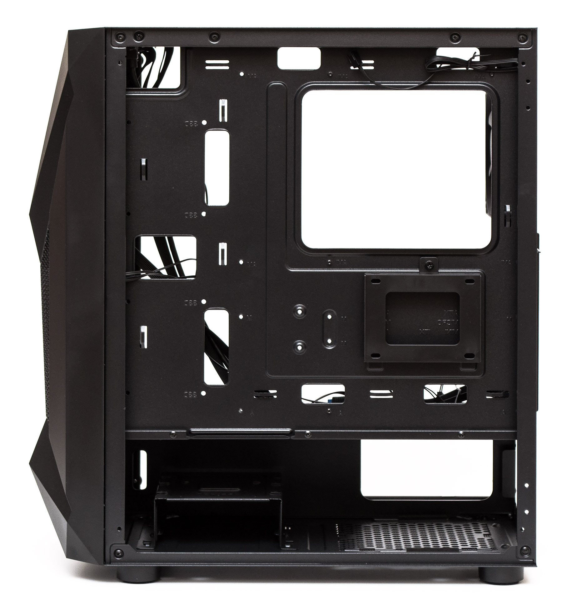

На фронтальной панели есть минимум препятствий для движения воздуха. В передней части поддона материнской платы можно закрепить два 2,5″ накопителя с помощью винтов.
За поддоном материнской платы есть 23 мм пространства до боковой панели для укладки проводов. Для усилительной пластины процессорного кулера имеется большой прямоугольный вырез вверху справа. Протяжку проводов можно осуществлять через восемь отверстий. Для крепления кабельных стяжек есть десяток правильно расположенных проушин.
Для 2,5″ накопителя есть отдельный пластиковый лоток в задней нижней части поддона. Он держится на обычном винте и позволяет крепить SSD портами подключения, ориентированными в четырех разных направлениях.

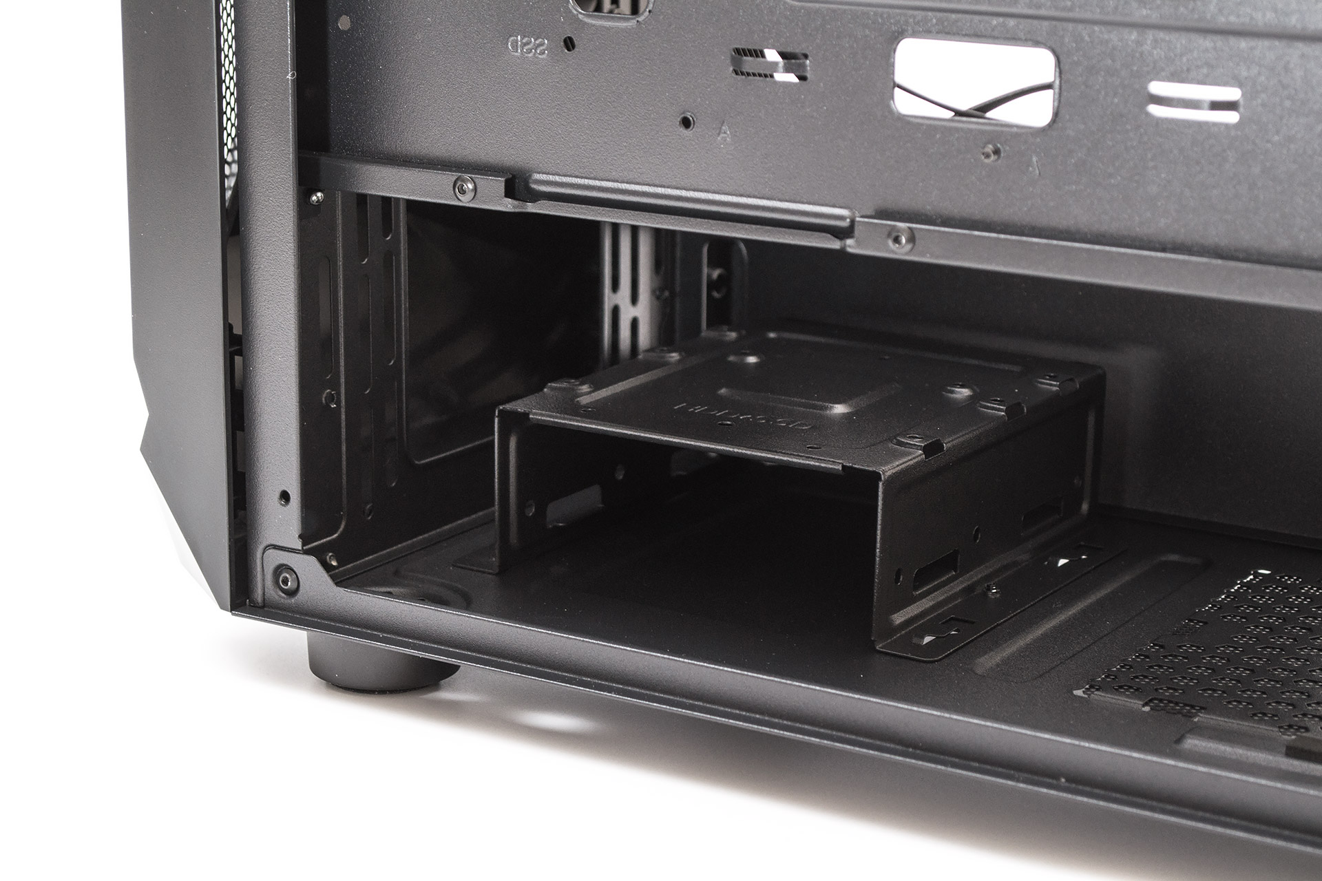

Впереди есть съемная корзина для двух 3,5″ жестких дисков, один из которых можно заменить на 2,5″ накопитель. Крепится это все винтами.
Полный запас пространства до корзины составляет 205 мм. Здесь достаточно свободно помещаются модели БП длиной 180 мм. На нижней панели есть два мягких демпфера.

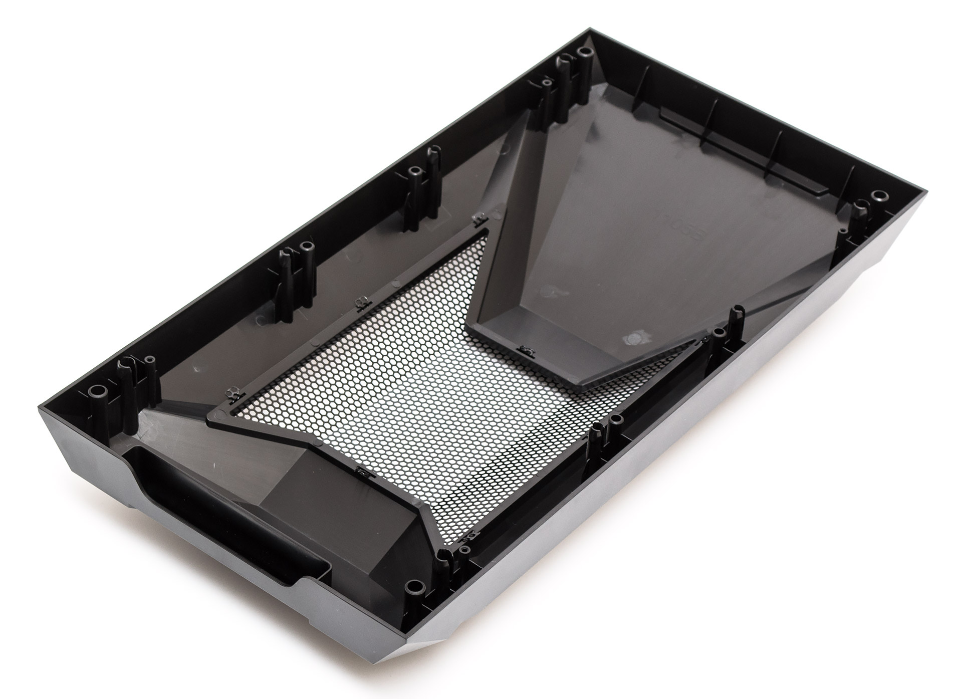

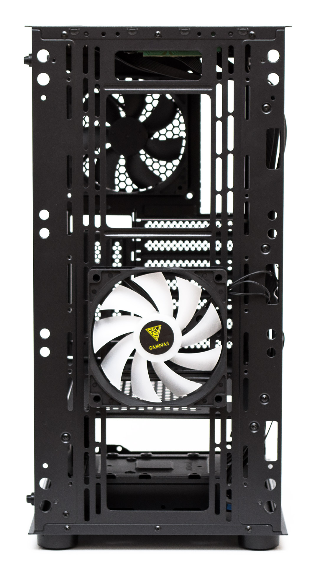

Передняя панель снимается легко. Проводов на ней нет. Держится на пластиковых клипсах.
Богатый набор посадочных отверстий позволяет разместить здесь намного больше вариантов вентиляторов, чем это указано в официальных спецификациях. Сюда можно повесить три 120- или 140-мм пропеллера или два 200-мм вентилятора (с посадкой в виде квадрата 154х154 мм). По умолчанию в позиции напротив решетки висит одна 120-ка с ARGB-подсветкой, сделанная на базе гидравлического подшипника.
От переднего вентилятора отходит целый ворох проводов — один «молекс» для питания (540 мм длины), разъем +5VDG для управления подсветкой с материнской платы (340 мм), двухконтактный разъем для переключения подсветки с кнопки корпуса (400 мм) и переходник, который позволяет подключить её к упомянутой кнопке.

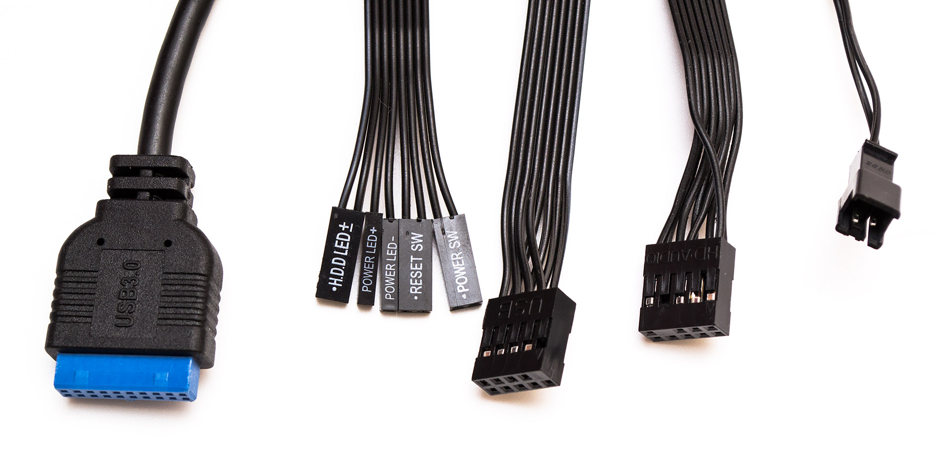

В набор кабелей от корпуса входит разъем USB 3.0, четыре пары проводов от кнопок запуска и перезагрузки системы, индикатора питания и активности накопителей, колодка USB 2.0, колодка HD Audio и разъем на два контакта для управления подсветкой вентилятора. Все провода полностью окрашены в черный цвет и имеют достаточную для подключения длину.

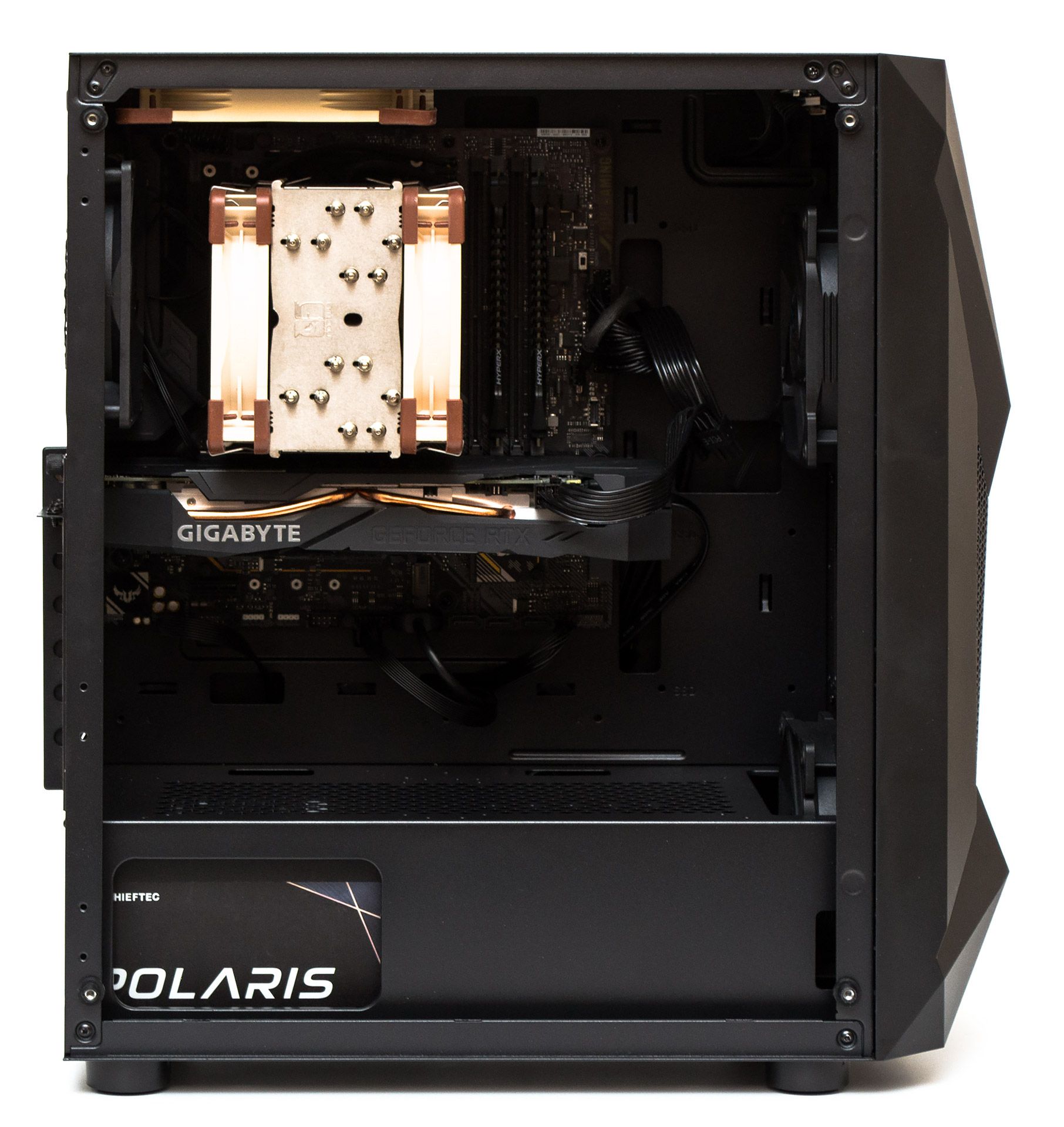

Сборка системы в корпусе Gamdias Athena E1 Elite не создает никаких проблем. Начать ее стоит с установки жесткого диска, все остальное можно монтировать в произвольном порядке. Для укладки проводов есть достаточно места за поддоном материнской платы, правая панель закрывается легко, даже если не особо увлекаться распределением шнуров.
Содержимое системы отлично просматривается через боковое стекло.
