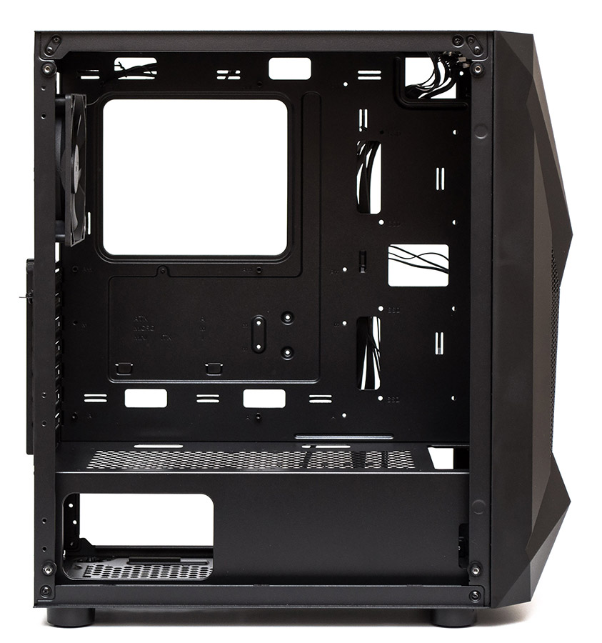

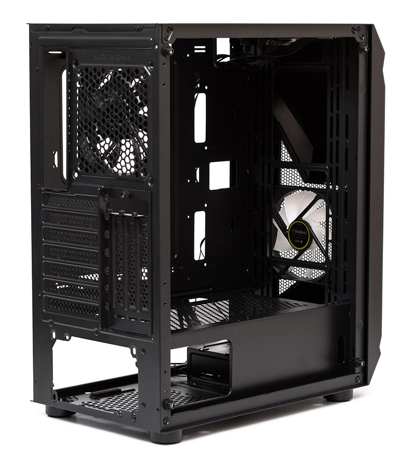

Корпус Gamdias Athena E1 Elite поддерживает установку в вертикальном положении материнских плат формата ATX, MicroATX и Mini-ITX. Максимальная высота процессорного кулера равна 190 мм. Предельная длина плат расширения во всех слотах заявлена на отметке в 340 мм (оптимальная составляет 315 мм). Допустимая длина блока питания ограничена 180 мм относительно корзины накопителей.

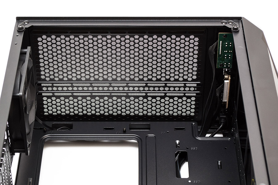

Запас пространства под верхней панелью до кромки материнской платы равен 30 мм. Посадочные места для вентиляторов смещены в сторону левой панели. Сюда можно поставить два 120- или 140-мм вентилятора.

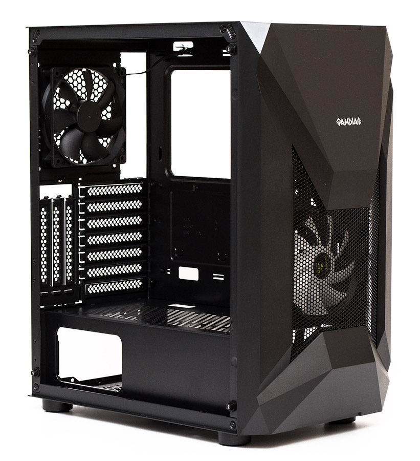

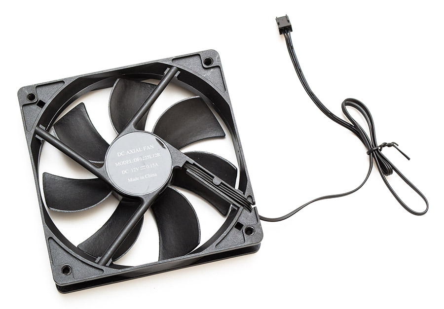

Сзади на вытяжку предустановлен 120-мм вентилятор черного цвета. Все слоты расширения крепятся обычными винтами.
Рамка вентилятора не имеет демпферов вибрации. Конфигурация крыльчатки стандартная, на семь лопастей. Скорость постоянная — 1200 об/мин. Подшипник, скорее всего обычный, втулочный. Запитывается от трехконтактного разъема, длина шнура составляет 500 мм.

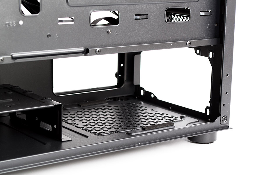

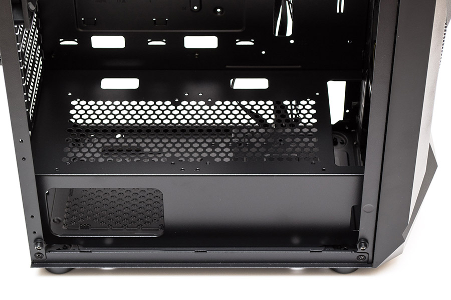

Кожух блока питания решетчатый в верхней части, с посадочными местами под два 120- или 140-мм вентилятора (длинные винты для их крепления в комплект не входят). Возле поддона материнской платы есть два отверстия для протяжки проводов. Глубина прорези спереди составляет 40 мм. Сбоку кожуха в задней его части есть отверстие, через которое будет видно наклейку блока питания.

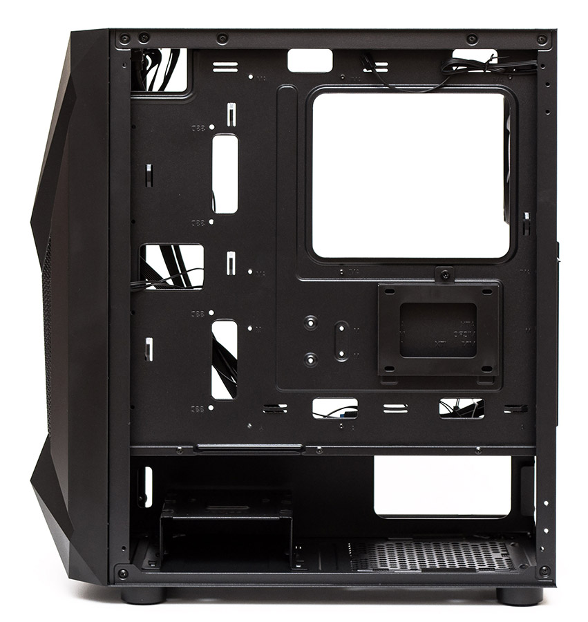

За поддоном материнской платы есть 23 мм пространства до боковой панели для укладки проводов. Для усилительной пластины процессорного кулера имеется большой прямоугольный вырез вверху справа. Протяжку проводов можно осуществлять через восемь отверстий. Для крепления кабельных стяжек есть десяток правильно расположенных проушин.

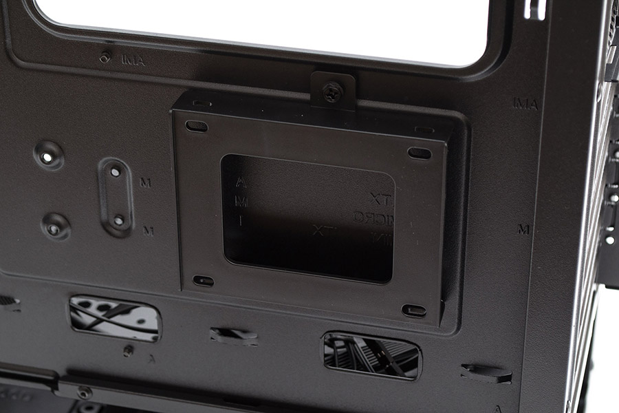

Для 2,5″ накопителя есть отдельный пластиковый лоток в задней нижней части поддона. Он держится на обычном винте и позволяет крепить SSD портами подключения, ориентированными в четырех разных направлениях.

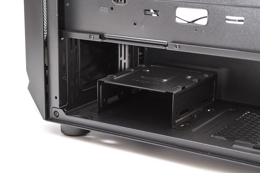

Впереди есть съемная корзина для двух 3,5″ жестких дисков, один из которых можно заменить на 2,5″ накопитель. Крепится это все винтами.
Полный запас пространства до корзины составляет 205 мм. Здесь достаточно свободно помещаются модели БП длиной 180 мм. На нижней панели есть два мягких демпфера.

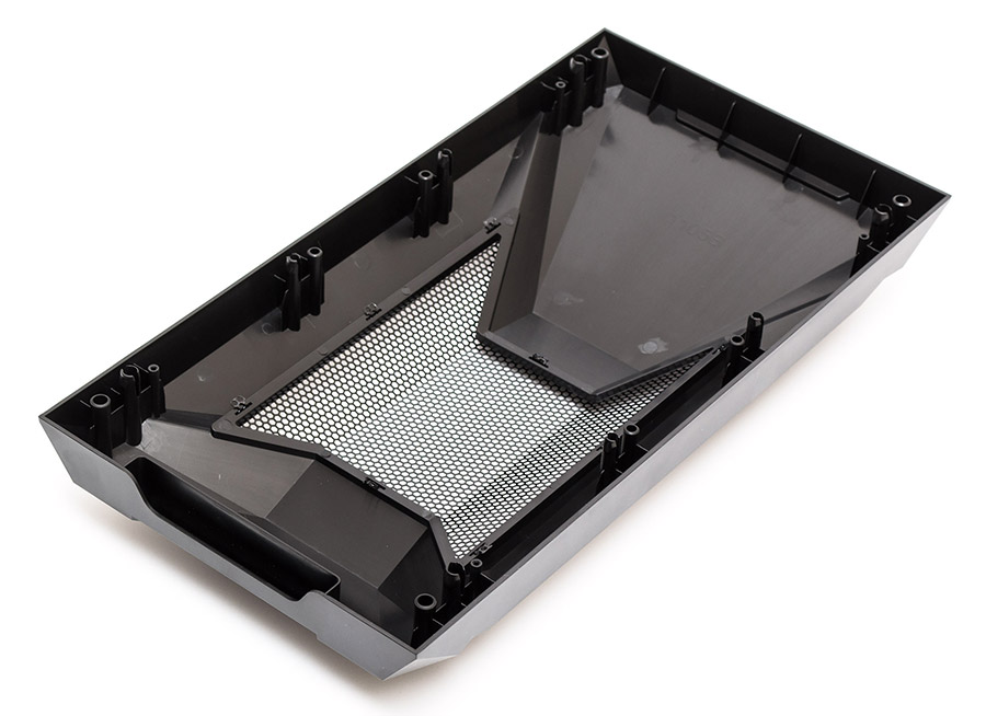

Передняя панель снимается легко. Проводов на ней нет. Держится на пластиковых клипсах.

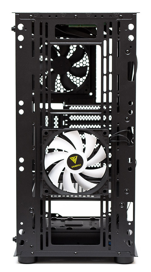

Богатый набор посадочных отверстий позволяет разместить здесь намного больше вариантов вентиляторов, чем это указано в официальных спецификациях. Сюда можно повесить три 120- или 140-мм пропеллера или два 200-мм вентилятора (с посадкой в виде квадрата 154х154 мм). По умолчанию в позиции напротив решетки висит одна 120-ка с ARGB-подсветкой, сделанная на базе гидравлического подшипника.

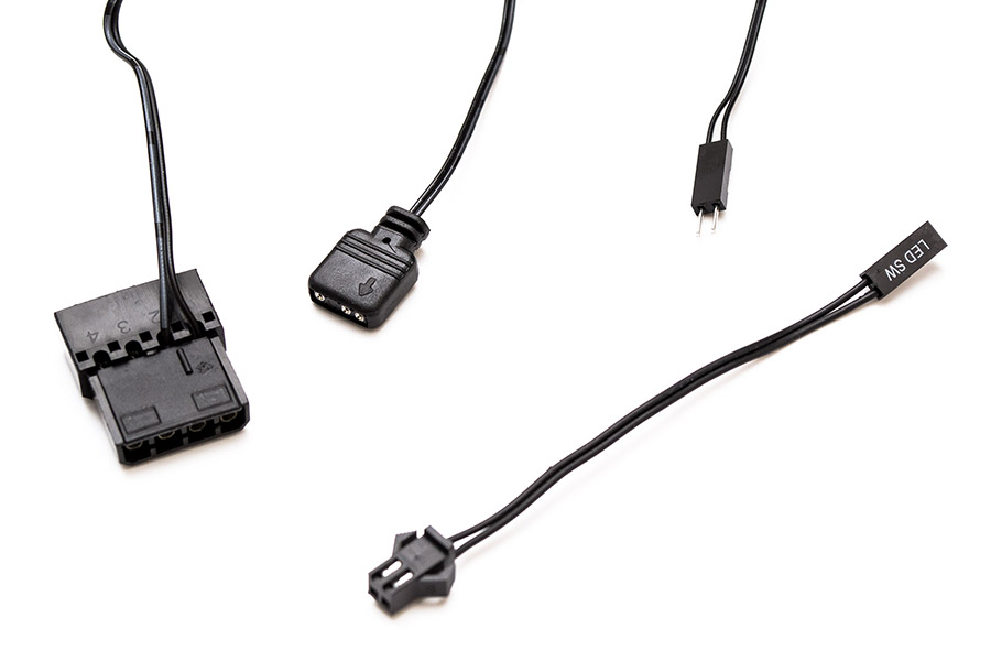

От переднего вентилятора отходит целый ворох проводов — один «молекс» для питания (540 мм длины), разъем +5VDG для управления подсветкой с материнской платы (340 мм), двухконтактный разъем для переключения подсветки с кнопки корпуса (400 мм) и переходник, который позволяет подключить её к упомянутой кнопке.

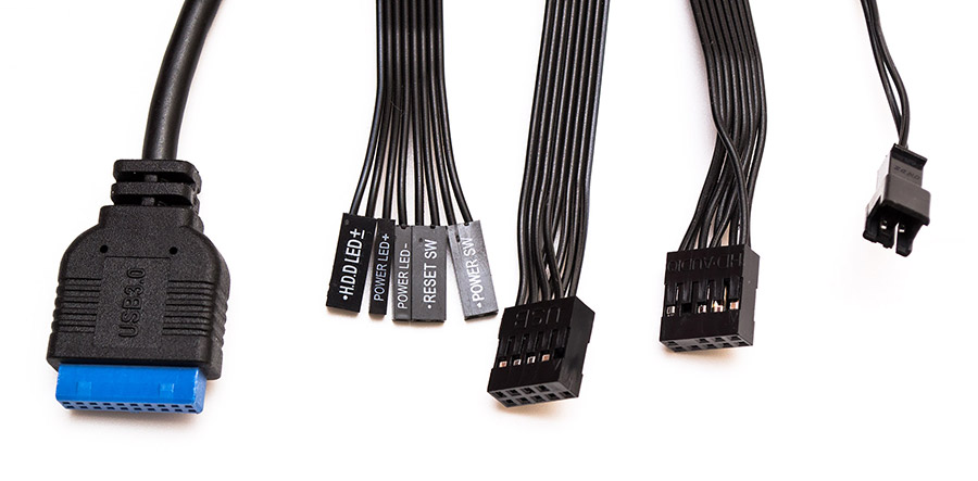

В набор кабелей от корпуса входит разъем USB 3.0, четыре пары проводов от кнопок запуска и перезагрузки системы, индикатора питания и активности накопителей, колодка USB 2.0, колодка HD Audio и разъем на два контакта для управления подсветкой вентилятора. Все провода полностью окрашены в черный цвет и имеют достаточную для подключения длину.
