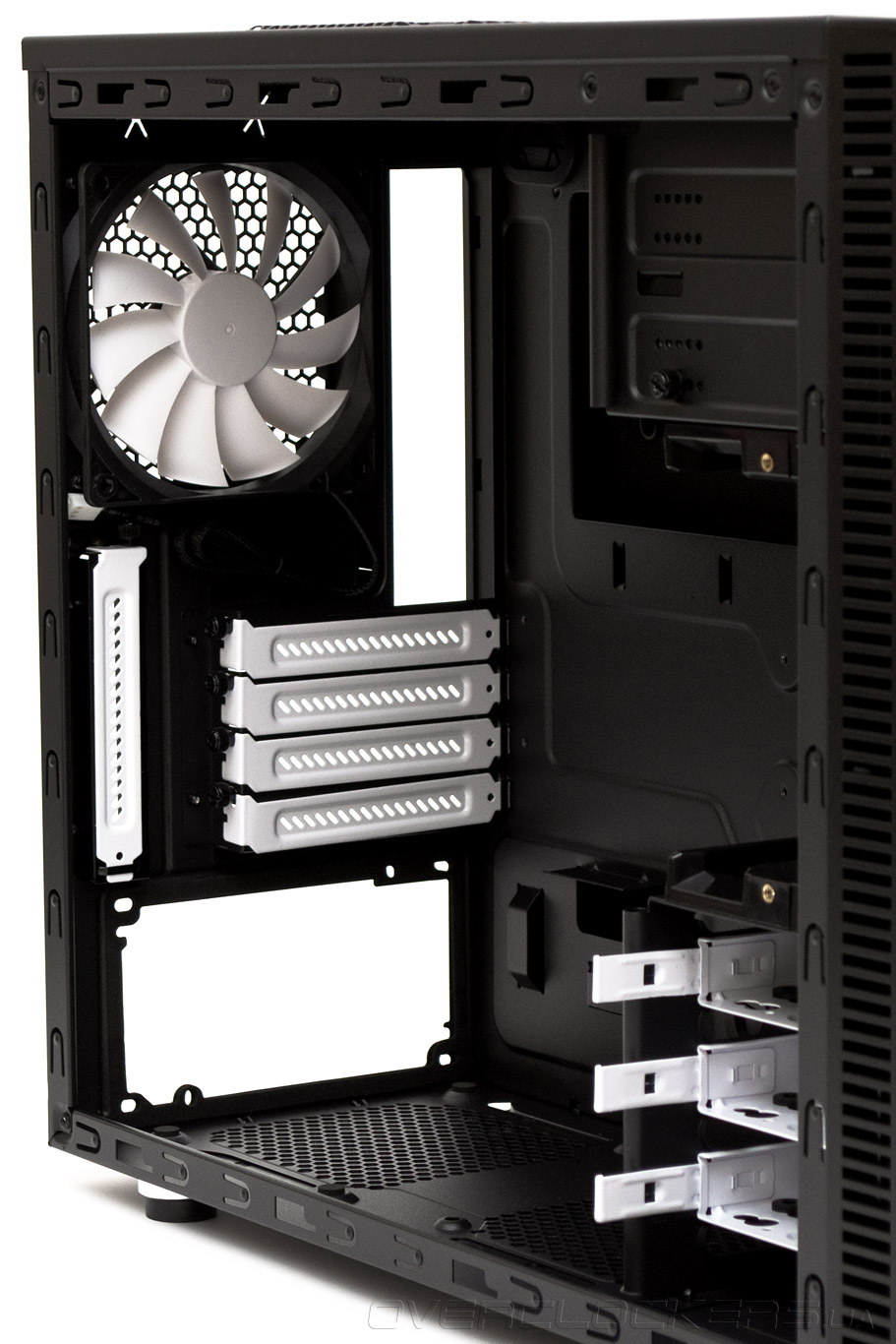

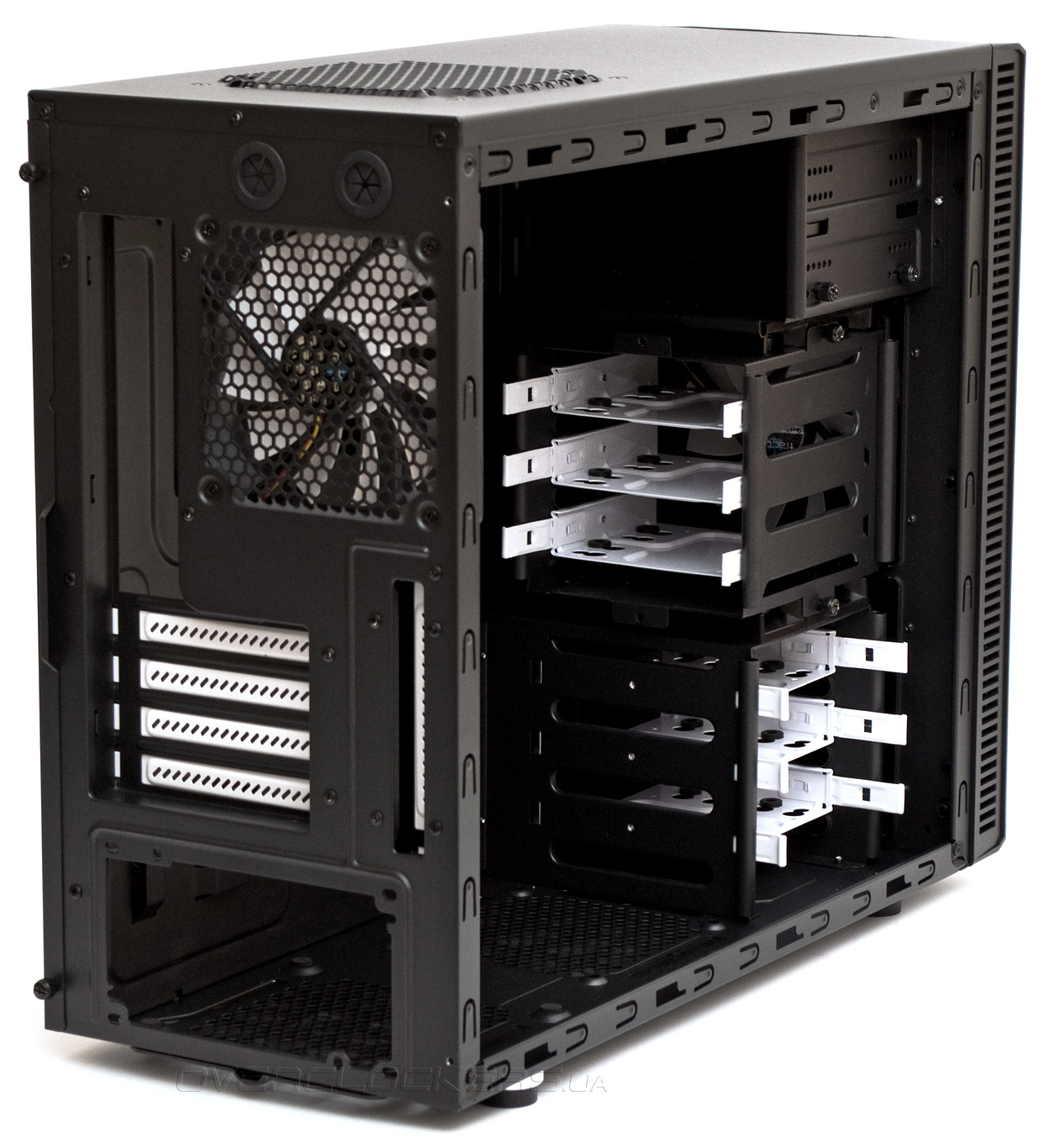

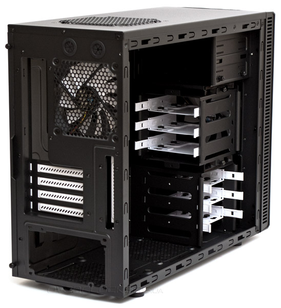

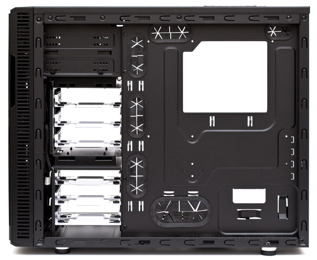

Fractal Design Define Mini поддерживает установку стандартных материнских плат формата MicroATX и Mini-ITX. Допустимая высота процессорного кулера по официальным данным равна 160 мм. Длина плат расширения — от 260 мм до 400 мм. По нашим замерам все получается не так однозначно. Высота процессорного кулера: 145 мм с установленным боковым вентилятором, 160 мм с боковой заглушкой и 170 мм без нее. Длина плат расширения составляет до 250 мм с корзиной накопителей, развернутой продольно, 270 мм — если корзина расположена стандартно и 400 мм без корзины, напротив первого и второго слотов расширения.

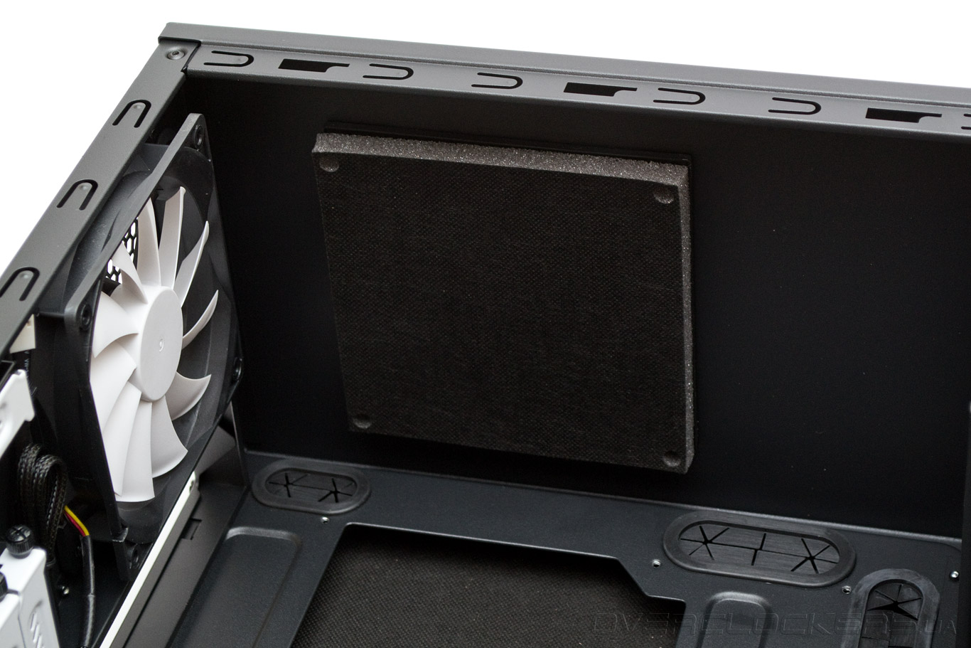

Верхняя панель не имеет шумоизоляции, если не считать заглушки, закрывающей посадочное место вентилятора.

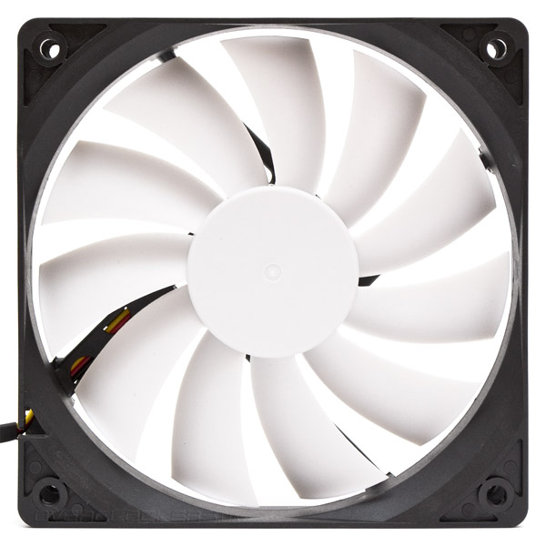

Четыре горизонтальных слота расширения и один боковой вертикальный закрыты вентилируемыми заглушками белого цвета. В качестве фиксаторов выступают винты с накатанной головкой. На выдув предустановлен белый 120-мм пропеллер.

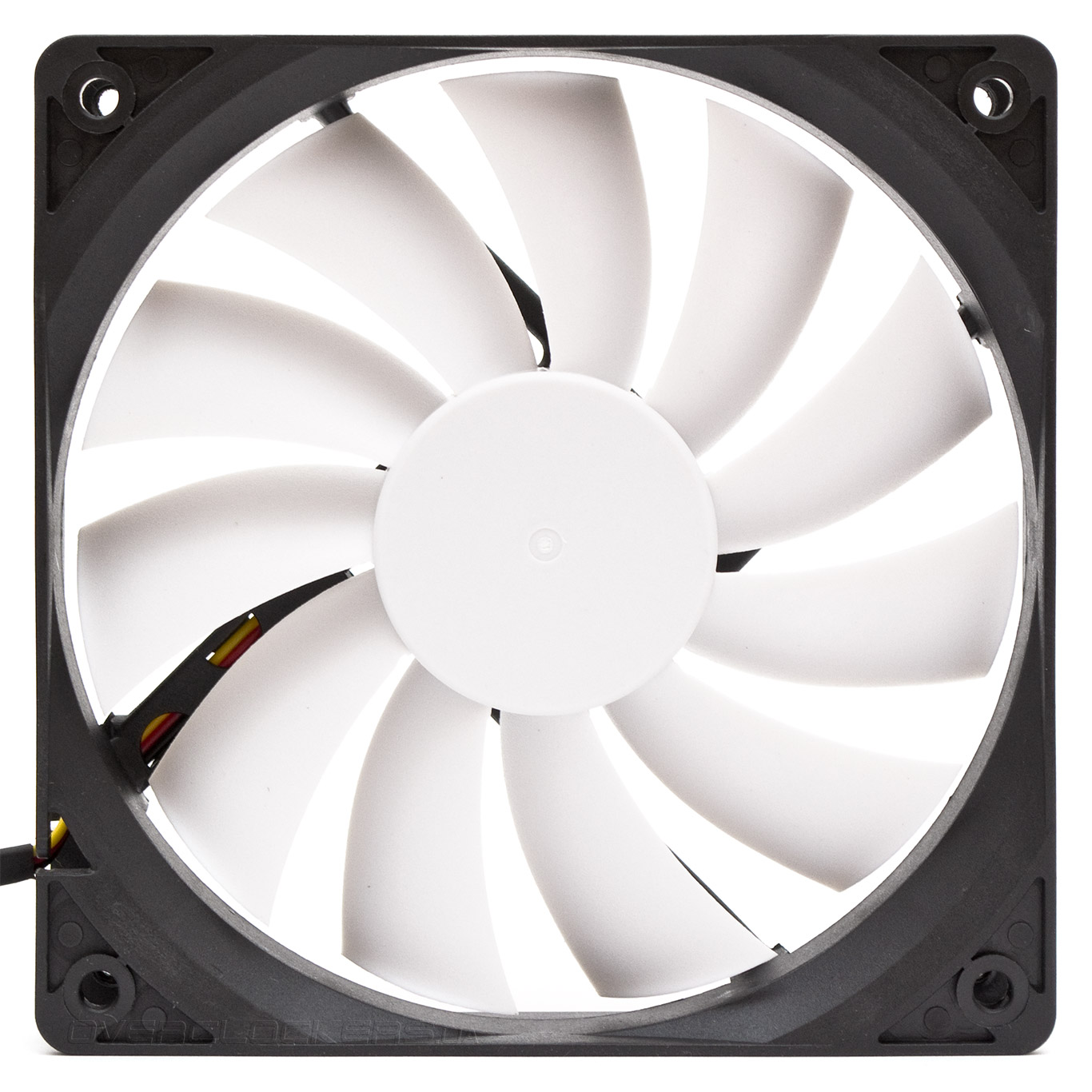

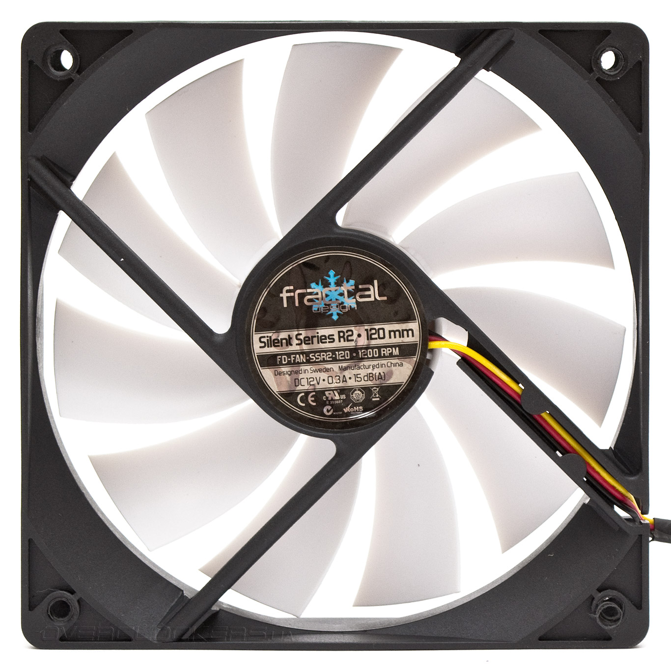

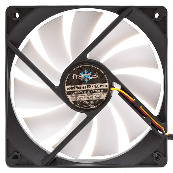

Вентилятор относится к линейке Fractal Design Silent Series R2, выполненной на основе гидродинамического подшипника. Длина шнура в оплетке составляет 500-мм, подключение — трехконтактное.
Крыльчатка стартует с 4 В и 450 об/мин, создавая 34 дБ (А) шума. Остается бесшумной до 7 В, 800 об/мин и 38 дБ (А). На полной скорости (12 В, 1200 об/мин) вентилятор заметно шумит, создавая звуковое давление в 47 дБ (А). Подшипник издает легкое потрескивание, различимое вблизи. Маркировку и заявленные технические характеристики можно рассмотреть на фотографии.

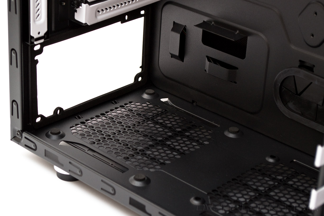

Посадочное место блока питания оборудовано прокладкой на задней панели и демпферами на нижней, понижающими общий уровень вибраций и шума БП.

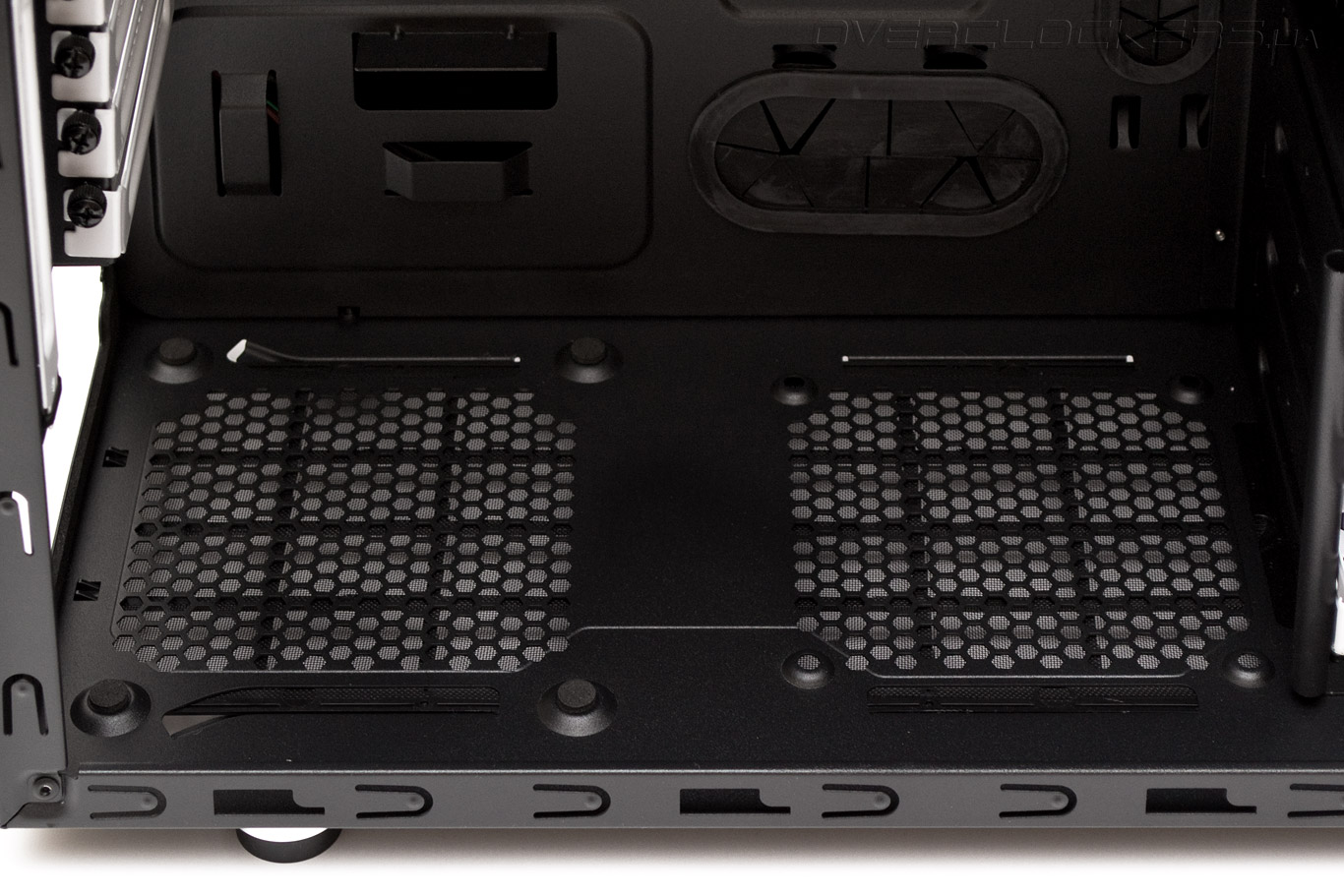

Посередине на днище можно установить 120-мм вентилятор, при условии, что блок питания не длиннее 170 мм и его провода не попадают в пропеллер Однако наш стендовый БП длиной 160-мм помешал установить нижний пропеллер, в который уперлись разъемы модульного подключения проводов, находящиеся внизу.

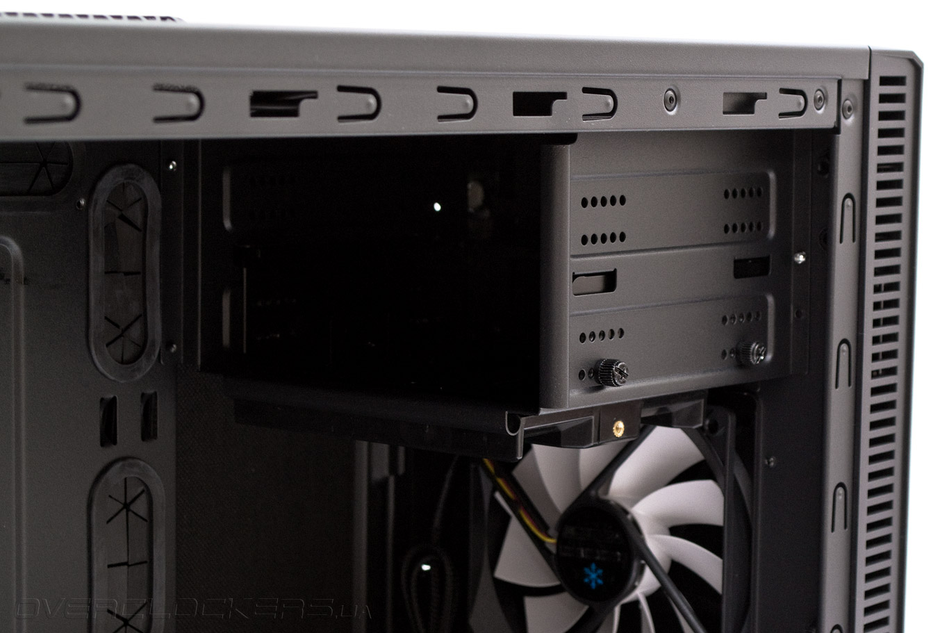

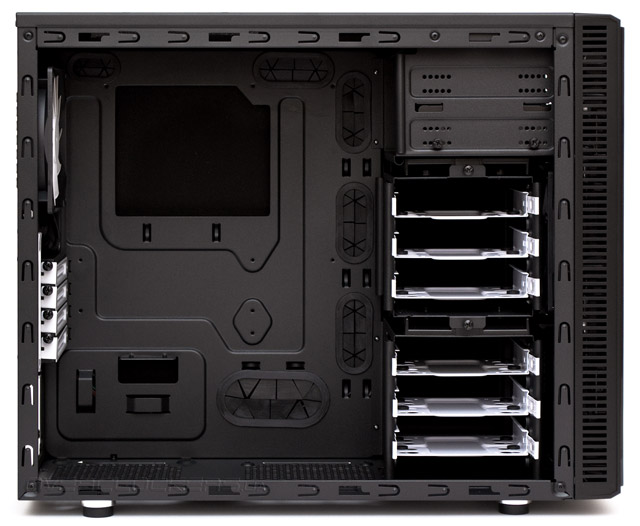

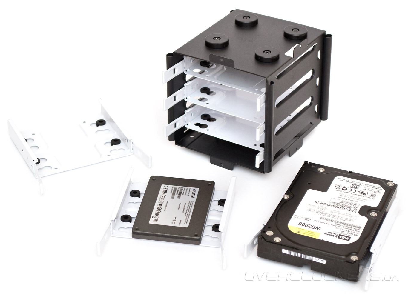

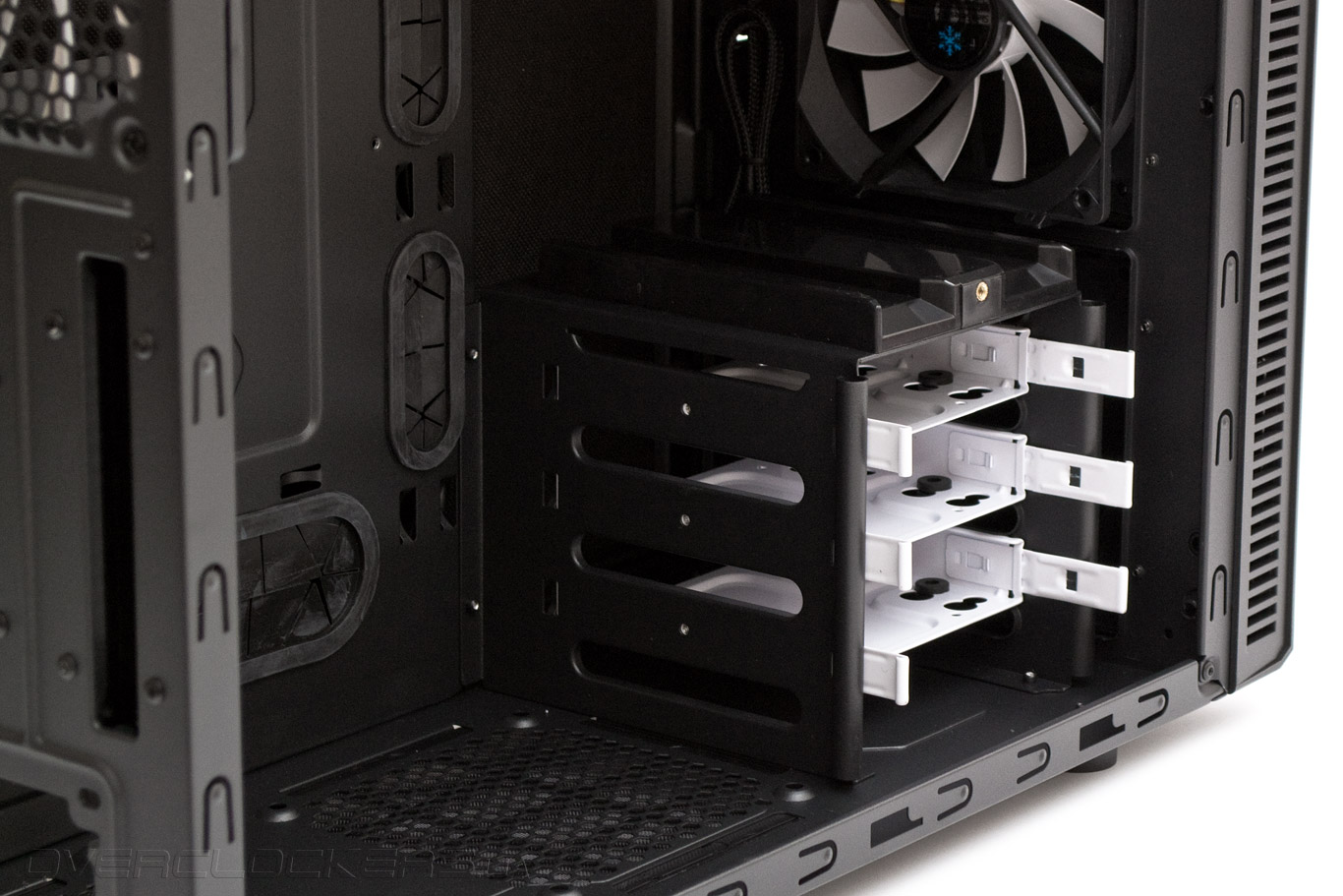

Стойка накопителей состоит из трех корзин. Верхняя предназначена для двух 5,25” устройств, средняя и нижняя — для дисков формата 2,5” или 3,5”. Средняя съемная корзина удерживается с помощью двух винтов с накатанной головкой и ее можно легко развернуть в продольное положение. Тем самым значительно улучшится обдув жестких дисков и радиатора процессора.
В среднюю и нижнюю корзины помещается шесть накопителей (по три в каждую) в индивидуальных металлических каретках. Крепление осуществляется с помощью специальных винтов, причем для 3,5” устройств предусмотрены силиконовые виброгасители.
Устройства 5,25” фиксируются винтами с накатанной головкой — просто, надежно и удобно.

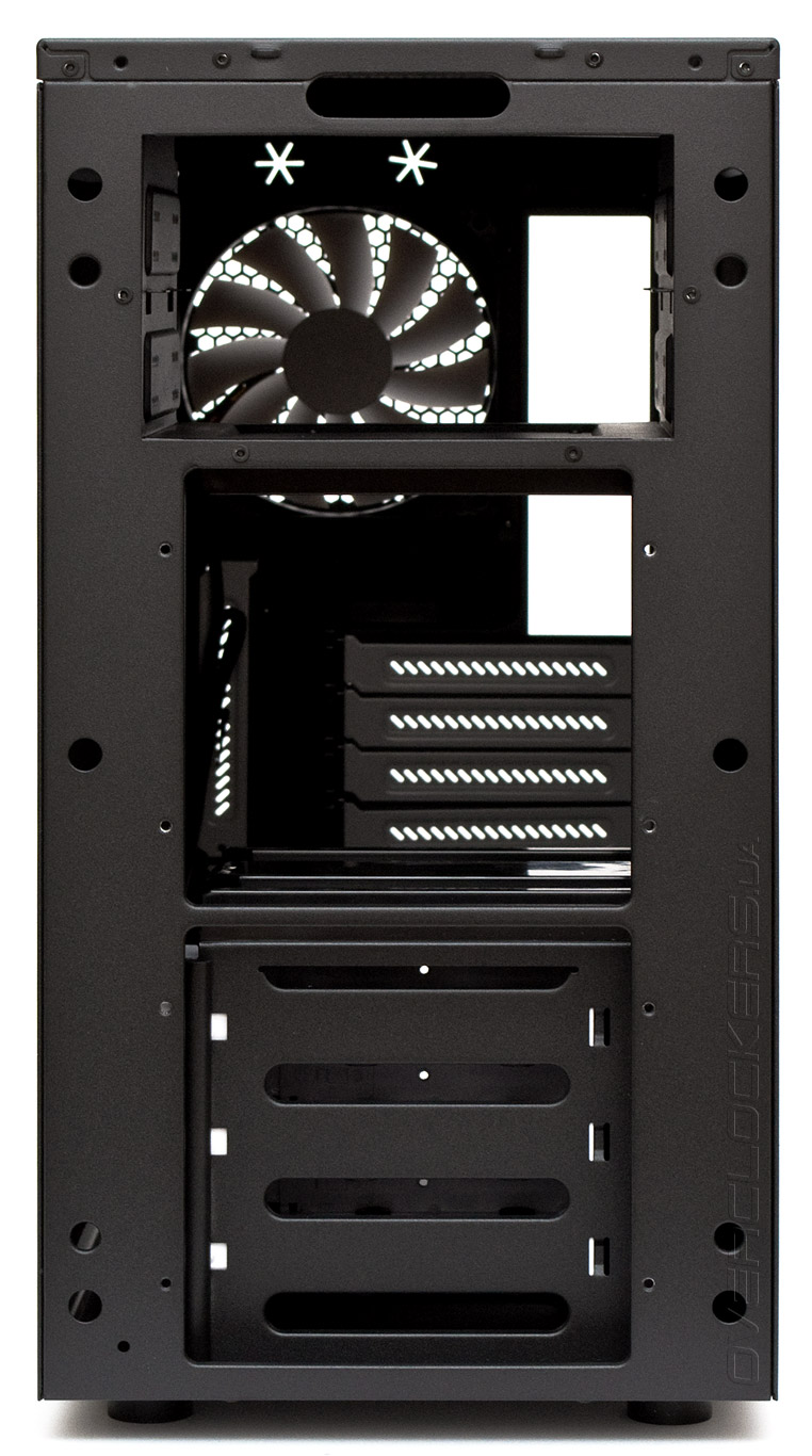

Сняв среднюю корзину, видим передний предустановленный 120-мм вентилятор, полностью идентичный заднему. Теперь в корпусе можно разместить самые длинные платы расширения. Для повышения совместимости возможно демонтировать нижние пластиковые салазки, однако сама корзина в данном шасси не снимается в отличии от старшего собрата Define R4.
Для укладки кабелей между поддоном и боковой панелью предусмотрено всего 15 мм пространства. Если бы не большое количество проушин — распределить проводку было бы сложно. Шесть отверстий для протяжки проводов прорезинены, что способствует опрятному внешнему виду системы. Вырез напротив усилительной пластины процессорного кулера мало совпадает с расположением современных сокетов и выполняет скорее вентиляционную функцию.

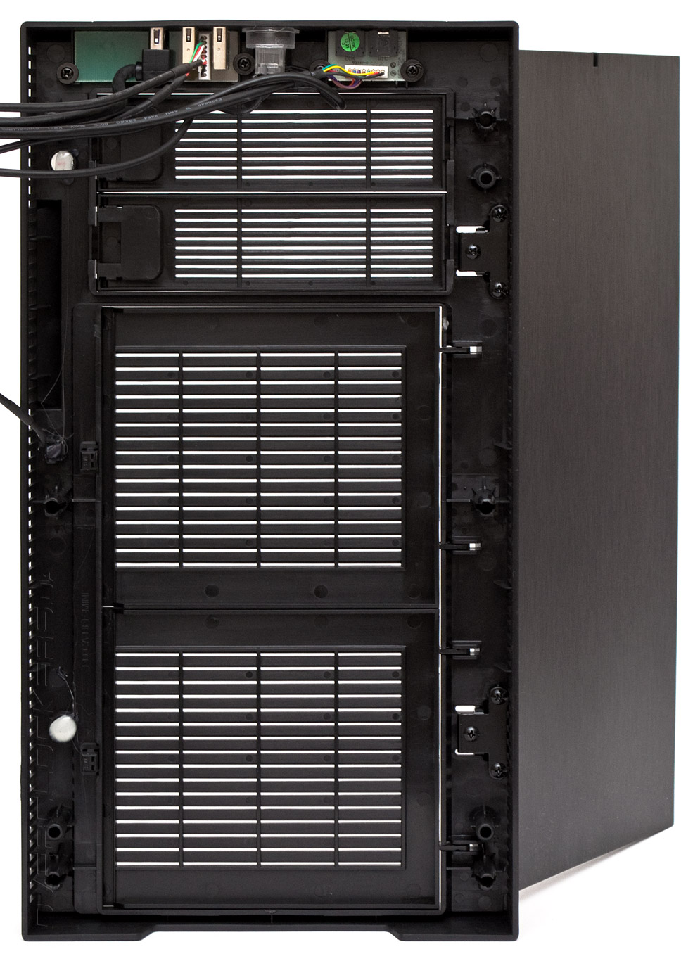

Передняя панель держится на шести пластиковых «тюльпанах» и легко снимается. К ней присоединены провода, перед извлечением их следует ослабить и освободить, чтобы избежать повреждения. Но, по сути, демонтаж этой панели вряд ли потребуется — ко всем компонентам и так есть доступ. Все разъемы передних портов являются модульными и могут быть легко заменены в случае поломки, о чем отдельно упоминается в гарантийном листе компании.

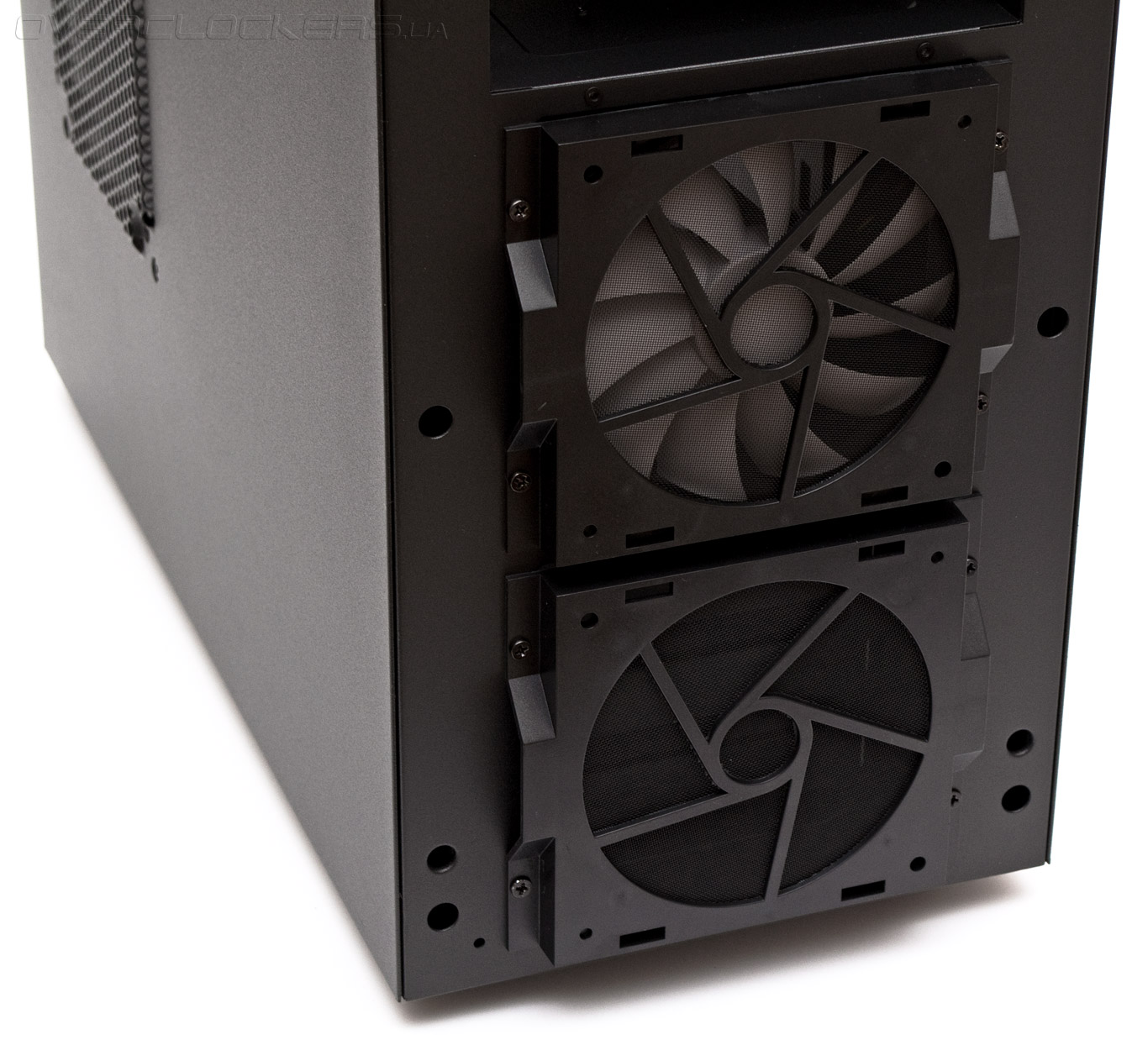

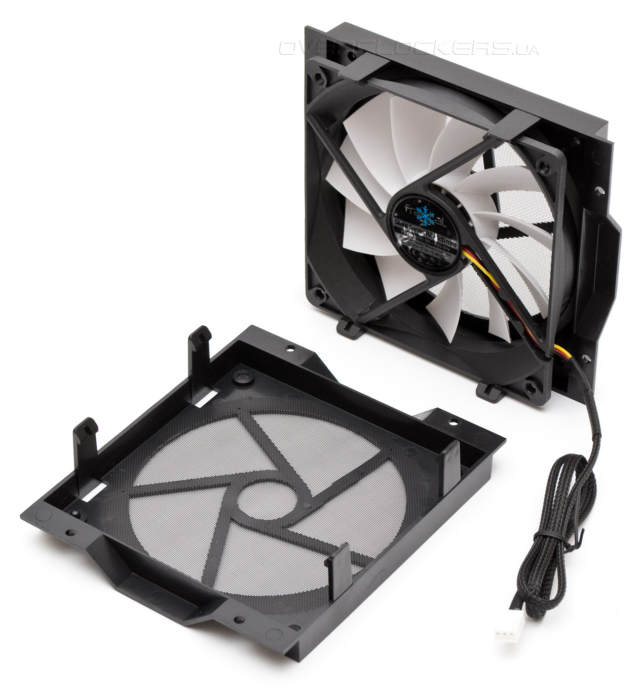

Фронт корпуса без пластиковой панели позволяет нам лучше рассмотреть обоймы двух 120-мм вентиляторов. На наш взгляд они слишком выдаются вперед, из-за чего затрудняется забор воздуха через боковые отверстия. Хорошо то, что извлечь обоймы можно не снимая фронтальную панель. Плохо то, что все равно понадобится отвертка.
Вентиляторы просто защелкиваются в обойму. Если рамка пропеллера нестандартная — при установке могут быть проблемы.
Разделение передней панели на отдельные сегменты лишает пользователя опции установки двухсекционного радиатора без самостоятельной переделки конструкции.

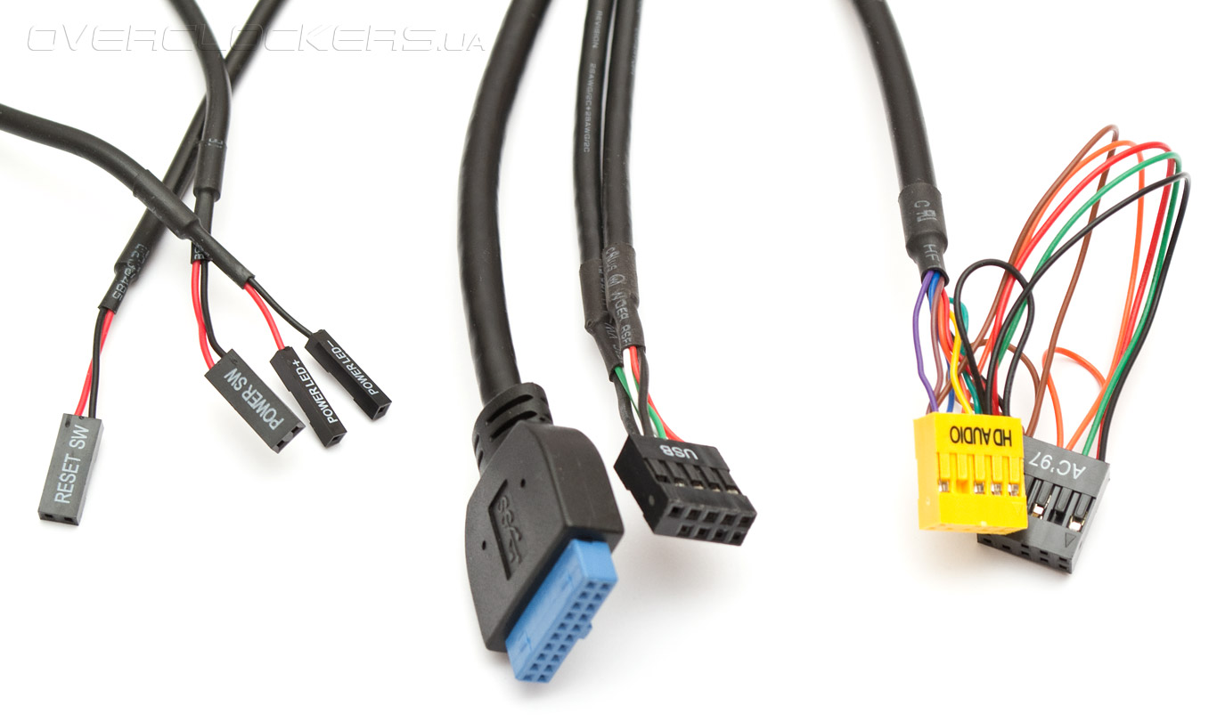

Кабеля передней панели состоят из провода от клавиши перезагрузки и запуска ПК, провода индикатора питания, колодки USB 3.0 для внутреннего подключения, колодки USB 2.0 и аудио-разъемов в вариантах HD Audio и АС'97. Цвет всех проводов черный.
