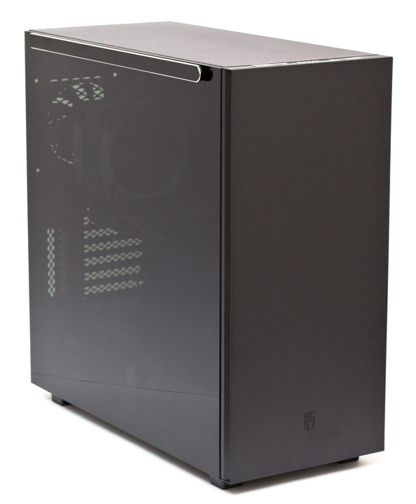

Левая боковая панель полностью сделана из сильно тонированного закаленного стекла толщиной в 4 мм. Самая интересная особенность этого окна состоит в способе крепления и открывания. Держится оно на магнитах в районе верхней грани и зацепах снизу. Чтобы снять панель, достаточно отклонить ее на бок и потянуть вверх. Никаких винтов, кнопок, защелок. Подобное решение мне еще не встречалось. С одной стороны, это очень удобно, но нужно быть осторожнее при переноске корпуса, чтобы дверь не открылась случайно.
На верхней грани стекла привинчена через пластиковые и резиновые прокладки шлифованная алюминиевая ручка, которая является своеобразной визитной карточкой данной модели.

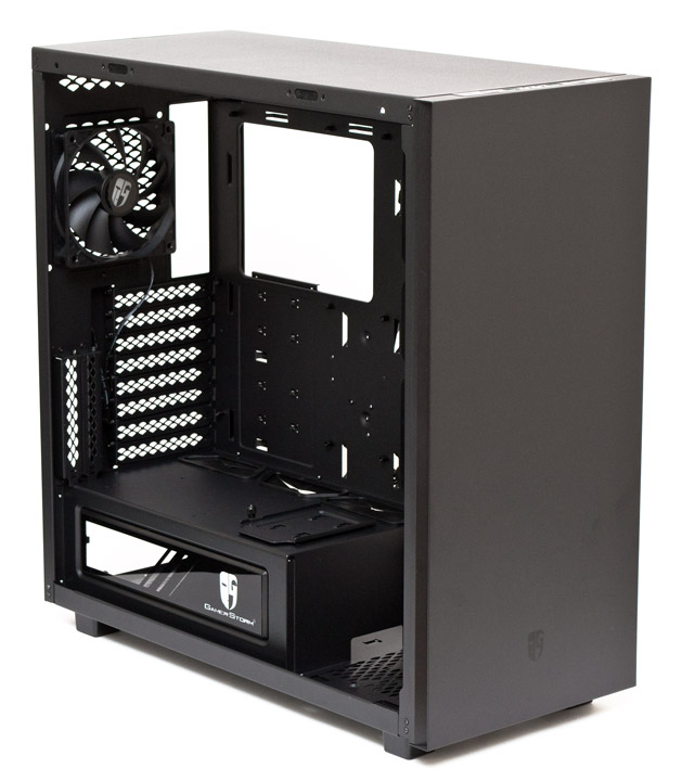

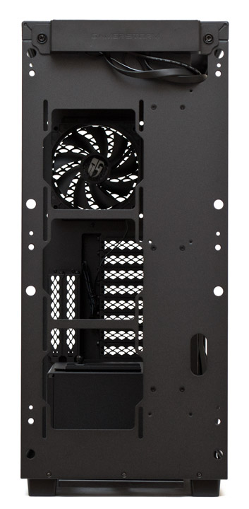

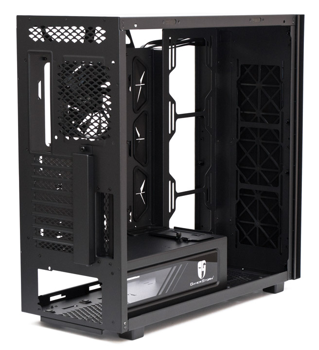

Задняя панель позволяет визуально оценить, насколько просторен этот корпус на самом деле. Решетка сверху намекает на то, что над материнской платой есть много места. На сетку возле задних портов материнской платы можно повесить один 120- или 140-мм вентилятор. Слотов расширения PCI есть восемь штук по горизонтали и еще два вертикальных сбоку. Все они закрыты вентилируемыми многоразовыми заглушками. Декоративная пластина, прикрывающая слоты, держится на винте с накатанной головкой. Отверстия под блок питания позволяют поворачивать его в обе стороны, но лучше направить БП вентилятором вниз.
Для защиты блока питания от пыли есть выдвижной фильтр, но пользоваться им не очень удобно из-за плотной посадки. Да и корпус тоже придется слегка приподнять.

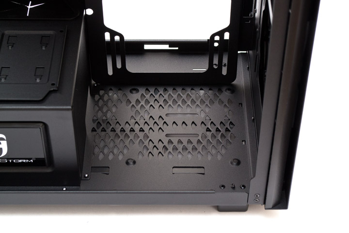

Так выглядит нижняя панель корпуса с пылевыми фильтрами.
Пластиковые ножки имеют резиновые наклейки снизу и высоту в 21 мм. Внизу передней панели есть ручка для ее удобного демонтажа.

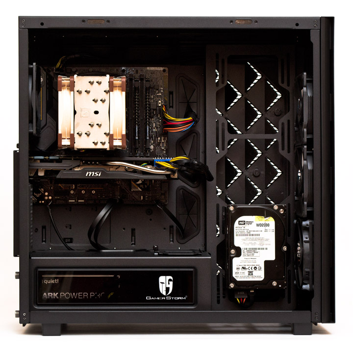

Корпус Deepcool Gamer Storm Macube 550 поддерживает установку в вертикальном положении материнских плат формата ATX, MicroATX и Mini-ITX. Допустимая высота процессорного кулера равна 186 мм. Допустимая длина плат расширения во всех горизонтальных слотах составляет 310 мм и до 420 мм (по заявлениям производителя) в вертикальных слотах. Фактически, если снять внутреннюю рамку для боковых вентиляторов, допустимая длина плат PCI вырастет до 460 мм вместе с передними пропеллерами толщиной в 25 мм. Блок питания заявлен длиной до 170 мм, но ничто не помешает туда поставить даже 260-мм БП.

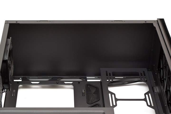

Под верхней панелью все пусто и гладко. Ни вентиляционных отверстий, ни шумоизоляции. Наверное, запас в 65 мм до кромки материнской платы предусмотрен здесь сугубо для лучшей циркуляции воздуха и удобства пользователя, в плане доступа к разъемам и компонентам.

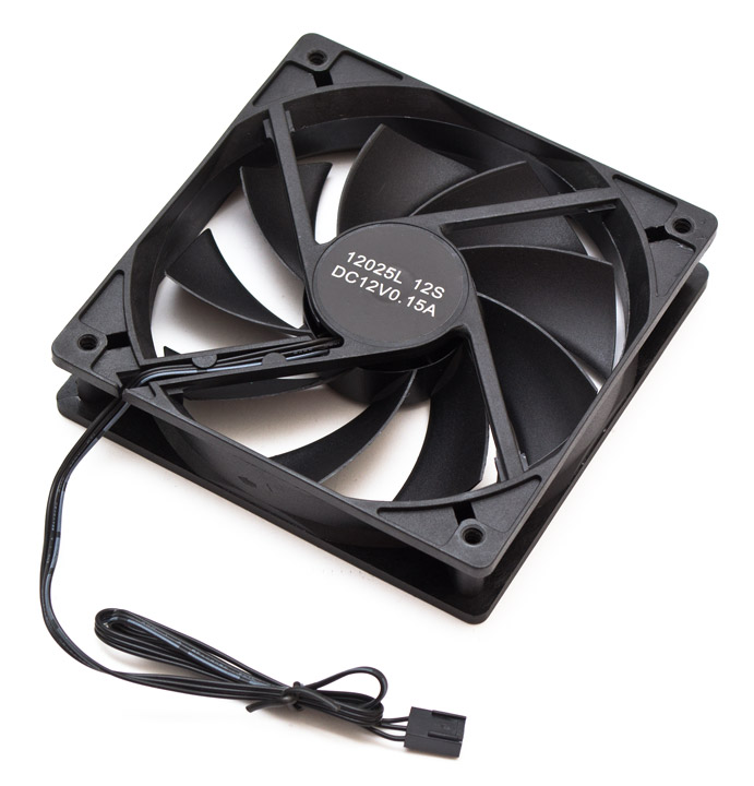

На задней панели на вытяжку предустановлен 120-мм вентилятор. Все заглушки восьми горизонтальных и двух вертикальных слотов расширения привинчиваются обычными винтами и отверткой.
Вентилятор промаркирован как 12025L 12S. Крыльчатка имеет девять изогнутых лопастей, которые могут вращаться с постоянной скоростью около 1200 об/мин. Подшипник — улучшенная втулка скольжения. Длина кабеля питания на три контакта составляет 450 мм.

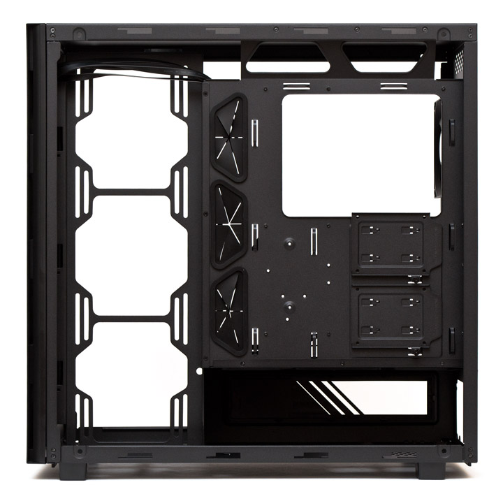

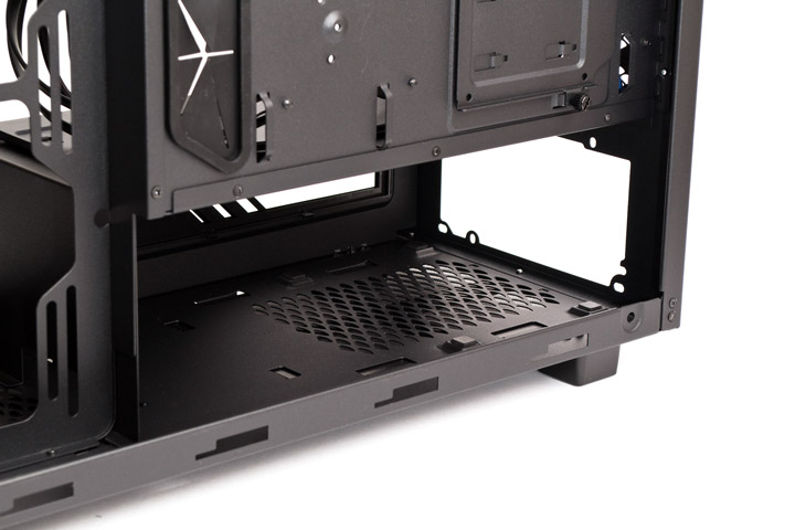

Кожух блока питания металлический и несъемный. На его верхней панели есть сразу три прорезиненных отверстия для протяжки кабелей, один лоток для 2,5″ накопителя, удерживаемый винтом с накатанной головкой и четыре отверстия для крепления вертикального удлинителя PCI-E (в комплект не входит). А сбоку есть прозрачное пластиковое окошко с логотипом компании, позволяющее рассмотреть, какой именно БП установлен внутри.
Между кожухом блока питания и передней панелью есть запас пространства в 175 мм. А от боковой рамки до стекла — 170 мм. Внизу можно установить один 120-мм вентилятор.

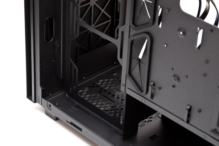

На передней панели находятся посадочные отверстия для трех 120-мм вентиляторов. На рамку сбоку можно повесить еще три 120- или 140-мм пропеллера или радиатора СВО соответствующего размера. При этом выдув горячего воздуха будет осуществляться в сторону правой боковой панели, где есть треугольные отверстия. Сама рамка съемная и держится на 11 обычных винтах. При монтаже 120-мм вентиляторов сбоку и спереди, они не мешают друг другу. Однако радиаторы СВО и 140-мм пропеллеры сбоку создадут помеху передним пропеллерам.

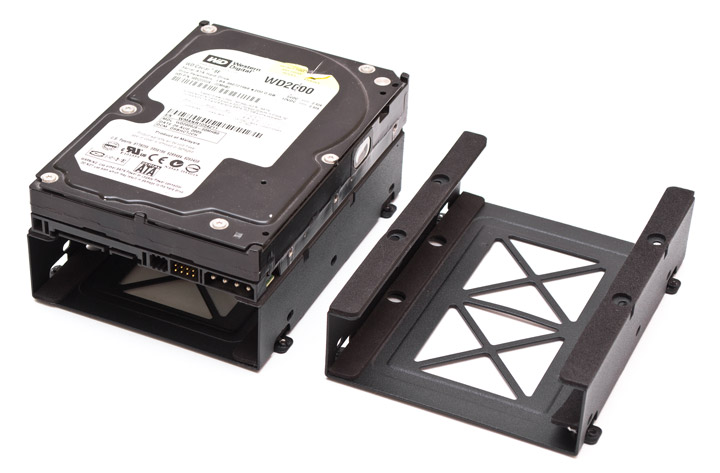

Крепления для жестких дисков сделаны своеобразно. Это металлические корзины, куда можно привинтить до двух 3,5″ дисков через мягкие наклейки. А сами лотки прикручиваются на любое посадочное место 120-мм вентилятора, впереди, сбоку или снизу.

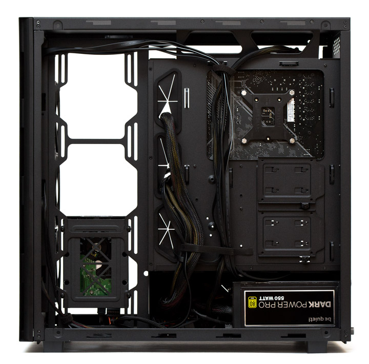

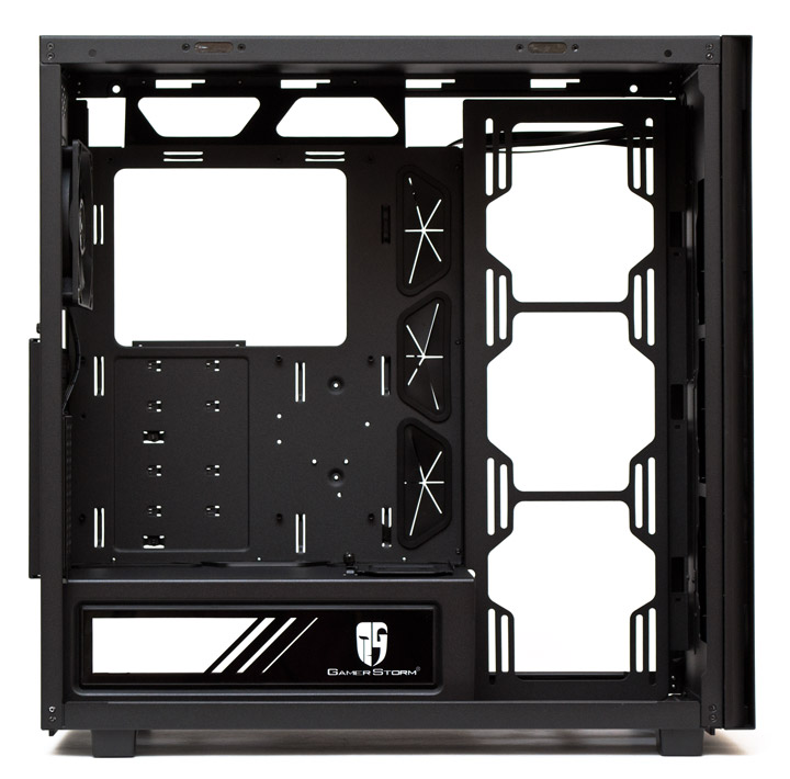

За поддоном материнской платы есть запас пространства по ширине в 25 мм до боковой панели сзади и целых 54 мм спереди, в районе рамки вентиляторов. Есть прямоугольный вырез под усилительную пластину процессорного кулера, три прорезиненных и четыре обычных отверстия для проводов, десяток проушин для крепления кабельных стяжек и два лотка для 2,5″ накопителей, каждый из которых держится на одном винте с накатанной головкой.
При определенном везении, на обратную сторону вентиляторной рамки можно повесить не только жесткие диски, но и радиатор СВО. Пространства тут много, даже с учетом толщины пластиковых решеток и изгибов отверстий на боковой панели.
Общая внутренняя длина кожуха блока питания равна 310 мм. Это значит, что сюда можно ставить БП длиной до 260 мм, и при этом еще останется место для поворота и укладки кабелей. Внизу под БП наклеено четыре резиновых демпфера вибраций.

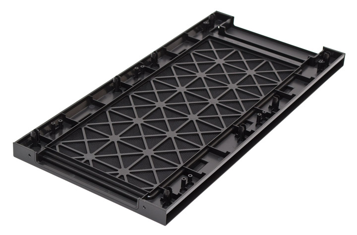

Передняя панель легко снимается, если потянуть ее за выемку снизу. Тут есть встроенный пылевой фильтр. Как видно, очистить его, не разобрав панели по слоям, будет сложно.
А так выглядит передняя панель без фронтальной накладки.

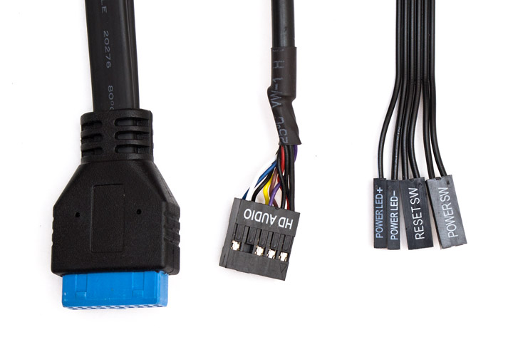

В набор кабелей от корпуса входит разъем USB 3.0, колодка HD Audio, шлейф из трех пар проводов от кнопок запуска, перезагрузки системы и индикатора питания. Все провода черного цвета имеют достаточную для подключения длину.

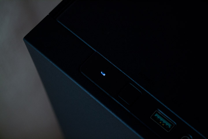

Индикатор питания системы светится очень слабо. В большинстве случаев, и с большинства углов зрения, он будет просто незаметен.

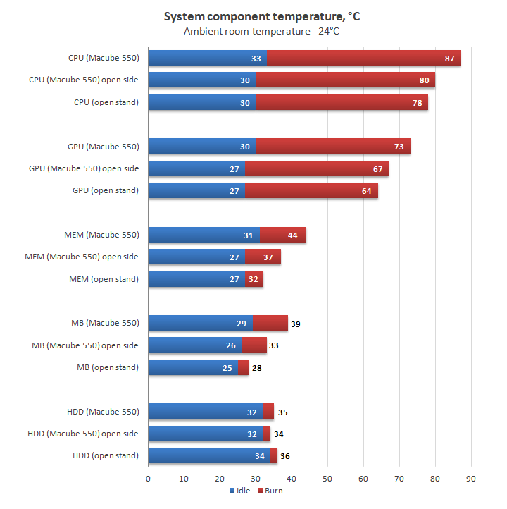

Тепловая нагрузка на процессор и видеокарту создавалась с помощью стресс-теста CPUID powerMAX версии 1.00.1 с использованием AVX инструкций в течении 10 минут. Нагрузка на жесткий диск производилась программой Crystal Disk Mark 6.0.2 х64. В конце цикла тестирования система работала 10 минут в холостом режиме для определения минимальных тепловых показателей. Температура окружающей среды равнялась 24 градусам Цельсия. Скорости вентиляторов процессорного кулера и видеокарты зафиксированы на максимальных оборотах. Пиковое энергопотребление системы составило 418 ватт. На переднюю панель было установлено три дополнительных нагнетательных 120-мм вентилятора. Тестирование проводилось в двух режимах, которые затем сравнивались с открытым стендом. В первом режиме корпус была полностью закрыт, а во втором режиме снята боковая стеклянная панель. Все корпусные вентиляторы во время теста работали на максимальной скорости.
Результаты тестирования
Если рассматривать Macube 550 как обычный корпус, он проигрывает открытому стенду по девять градусов в температуре процессора и видеокарты. Несмертельно для компонентов, но неприятно. Температуры оперативной памяти и материнской платы указывают на застой воздуха под верхней панелью и это не удивительно. И лишь жесткий диск чувствует себя относительно хорошо. Но, ведь у нас есть боковая дверца на магнитах! Что, если снять ее, потратив 5 секунд времени и проверить температуры в открытом шасси? Ведь это же почти открытый стенд. И да, гипотеза подтвердилась. Разница между стендом и открытым шасси по температуре процессора и видеокарты сократилась до 2–3 градусов. А для оперативной памяти и материнской платы разрыв сократился до 5 градусов вместо 12. Что из этого следует? Macube 550 будет хорош под открытый стенд или для полноценного контура СВО, но с воздушным охлаждением будут уже нюансы.
