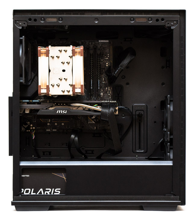

Сборка системы в корпусе Deepcool Gamer Storm Macube 310P осуществляется относительно просто. Наибольшей проблемой может стать разве что процесс установки блока питания, который сопровождается перемещением корзины накопителей. В остальном все отлично. Корпус за несколько секунд разбирается до каркаса, ко всем компонентам есть прямой доступ. Укладка проводов не создает никаких сложностей. А магнитные боковые панели — это вообще отличная и уникальная идея.
Содержимое корпуса видно без подсветки. При условии, что все компоненты не чёрного цвета.
Единственный индикатор питания системы светится синим цветом. Если не смотреть на него строго под прямым углом, то в глаза он не бьет. Но пятно отраженного света на потолке будет гарантированно.
