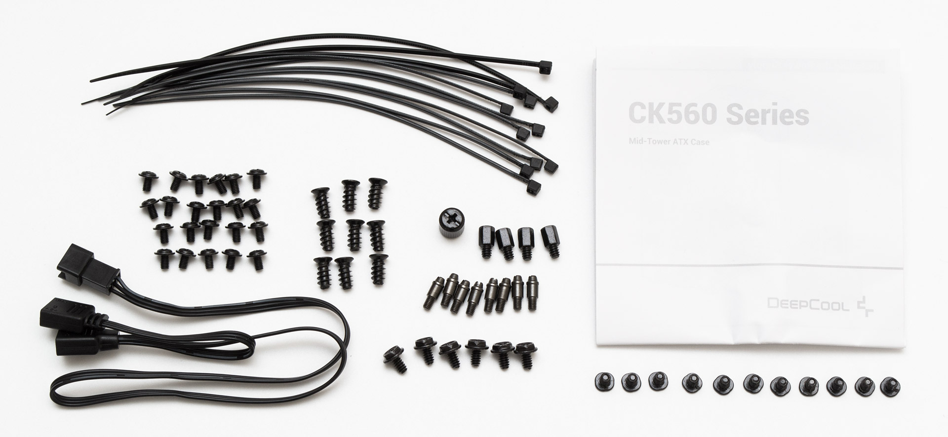

Комплект деталей содержится в одном пакетике, а именно:
  • инструкция пользователя;
  • 11 кабельных одноразовых нейлоновых стяжек;
  • 13 винтов для жестких дисков;
  • шесть корпусных винтов;
  • восемь винтовых шпилек для крепления SSD дисков;
  • четыре опоры для материнской платы;
  • переходник под отвертку с накатанной головкой для монтажа опор материнской платы;
  • девять шурупов для вентиляторов;
  • 22 маленьких винта для материнской платы и SSD дисков;
  • переходный адаптер для подключения контроллера подсветки к материнской плате.

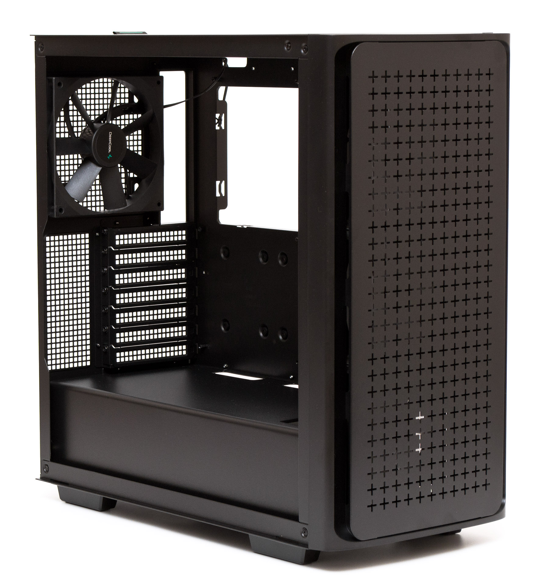

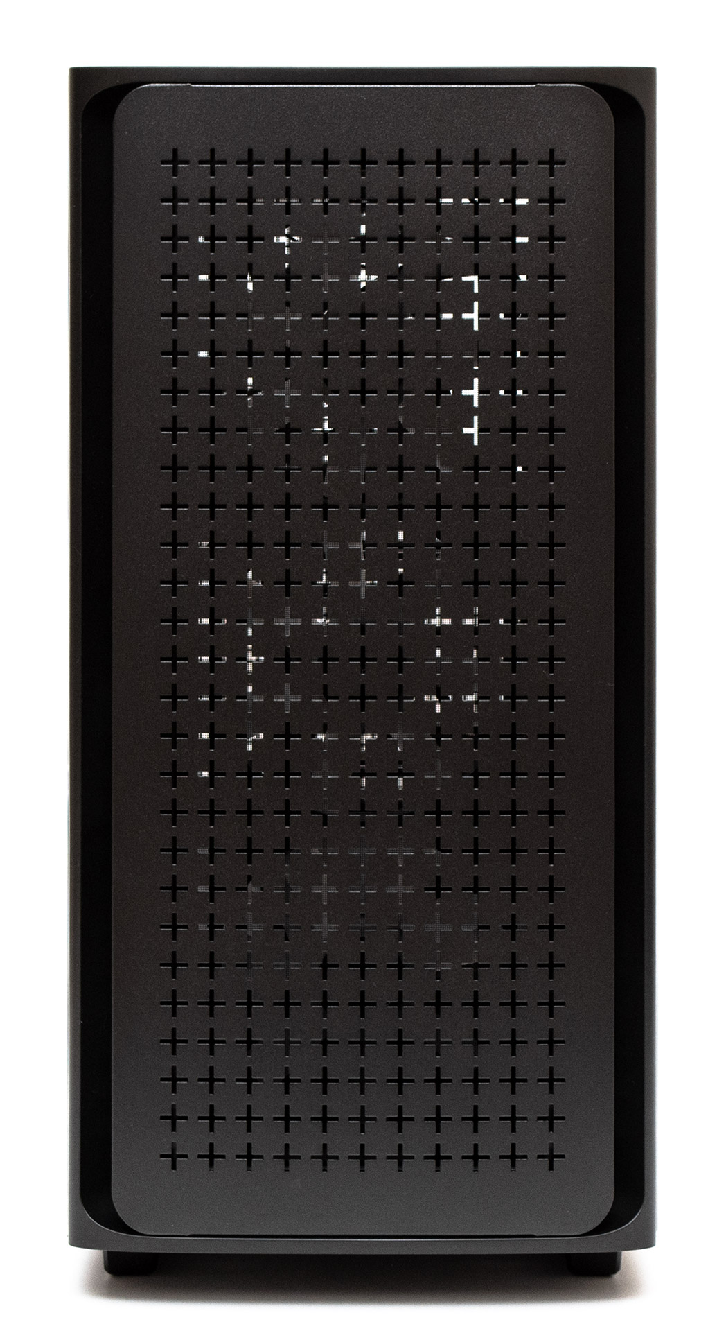

В сдержанном облике DeepCool CK560 нет чего-то удивительного. Дизайнеры немного пофантазировали с передней металлической фальш-панелью, покрыв ее отверстиями в форме квадратно расположенных крестиков, но на этом, пожалуй, и все. По боковым граням имеются вертикальные вентиляционные отверстия, представляющие собой скругленные углубления в пластиковой рамке.
Фальш-панель сделана из довольно тонкого металла и закреплена двумя зацепами снизу и парой магнитов сверху. Снимается легко, и, по-моему, корпус красиво смотрится и без нее. Тем более что здесь имеется сетка пылевого фильтра.

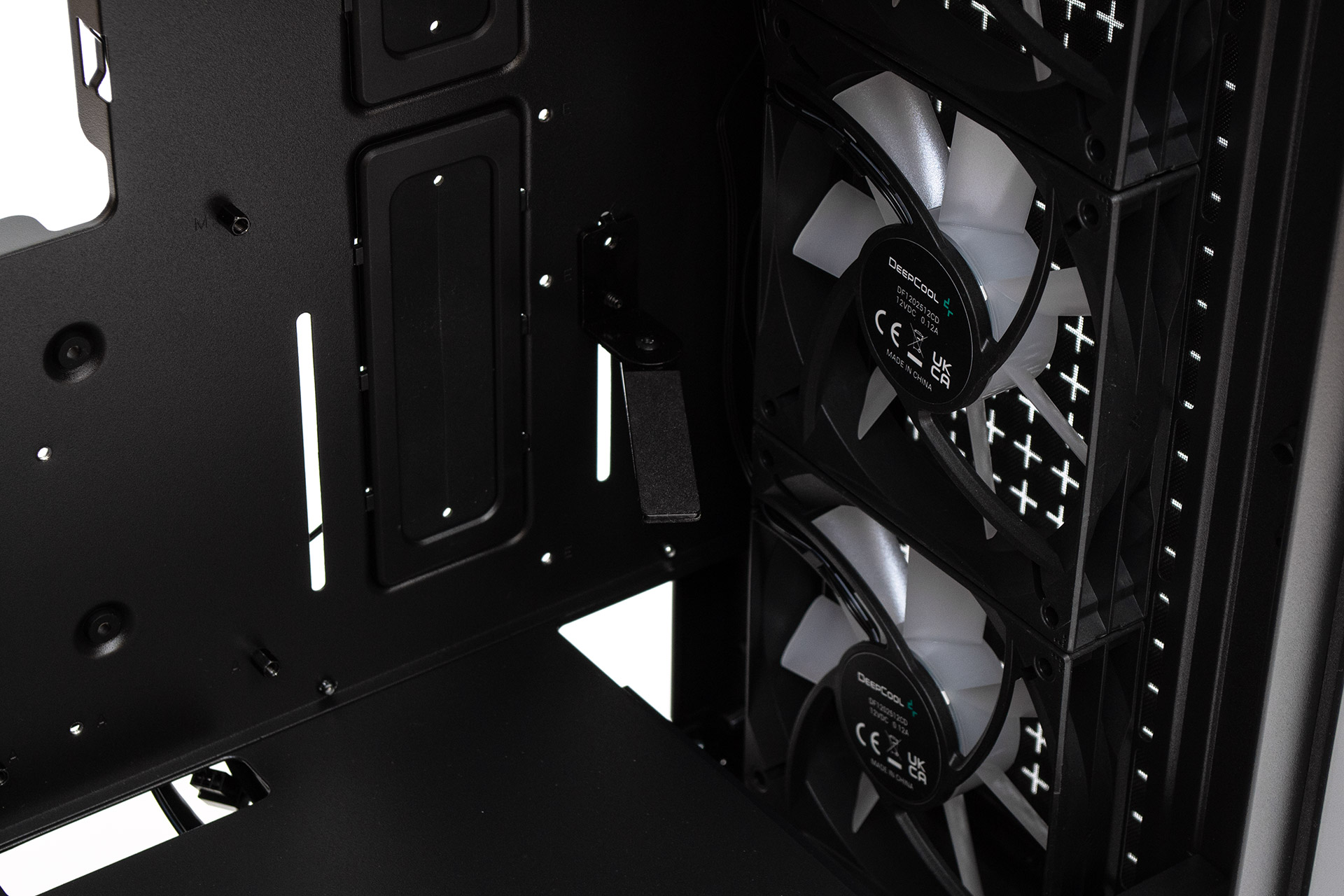

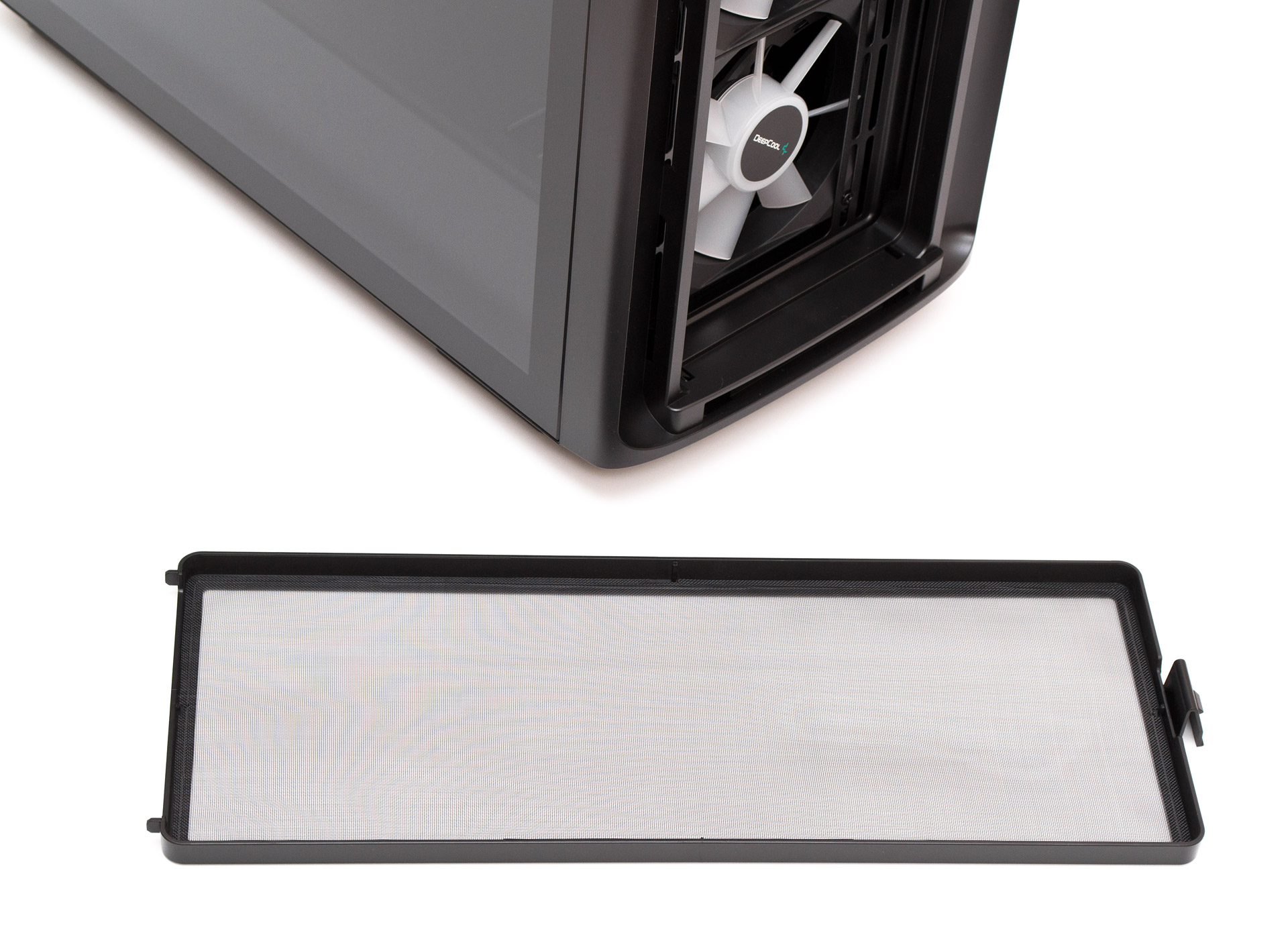

Сняв пластиковую рамку фильтра (одна зацепка сверху, две снизу), получаем прямой доступ к вентиляторам. И сразу замечаем, что по бокам есть вертикальные щели. Туда воздух попадает напрямую, минуя фильтр для пыли. Не самый лучший вариант конструктивного решения.

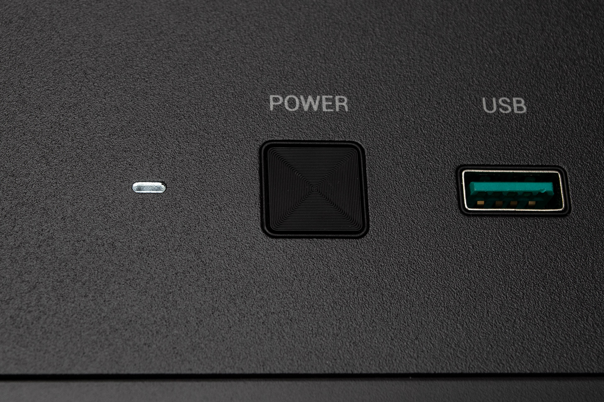

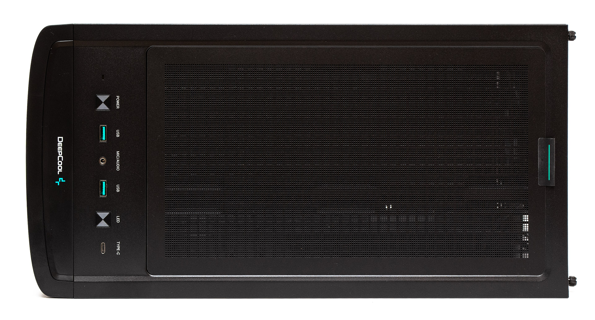

Внешние порты и кнопки расположены в передней части верхней панели. Здесь есть белый индикатор активности накопителей, кнопка запуска системы, два разъема USB 3.0 (зеленого цвета) и совмещенный 3,5-мм аудио-вход под гарнитуру между ними, кнопка управления контроллером ARGB-подсветки и порт USB Type C.

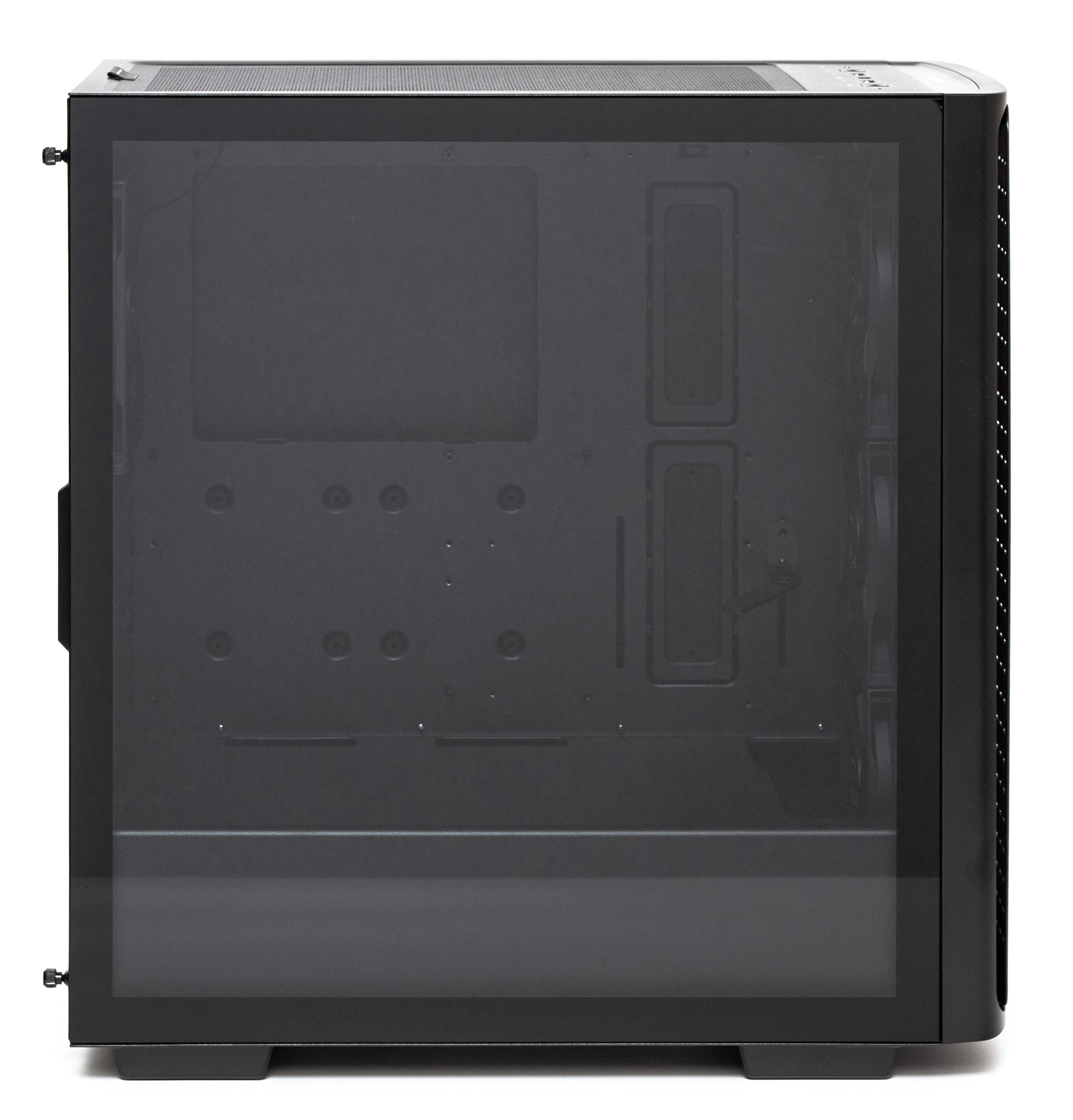

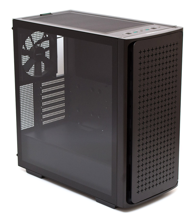

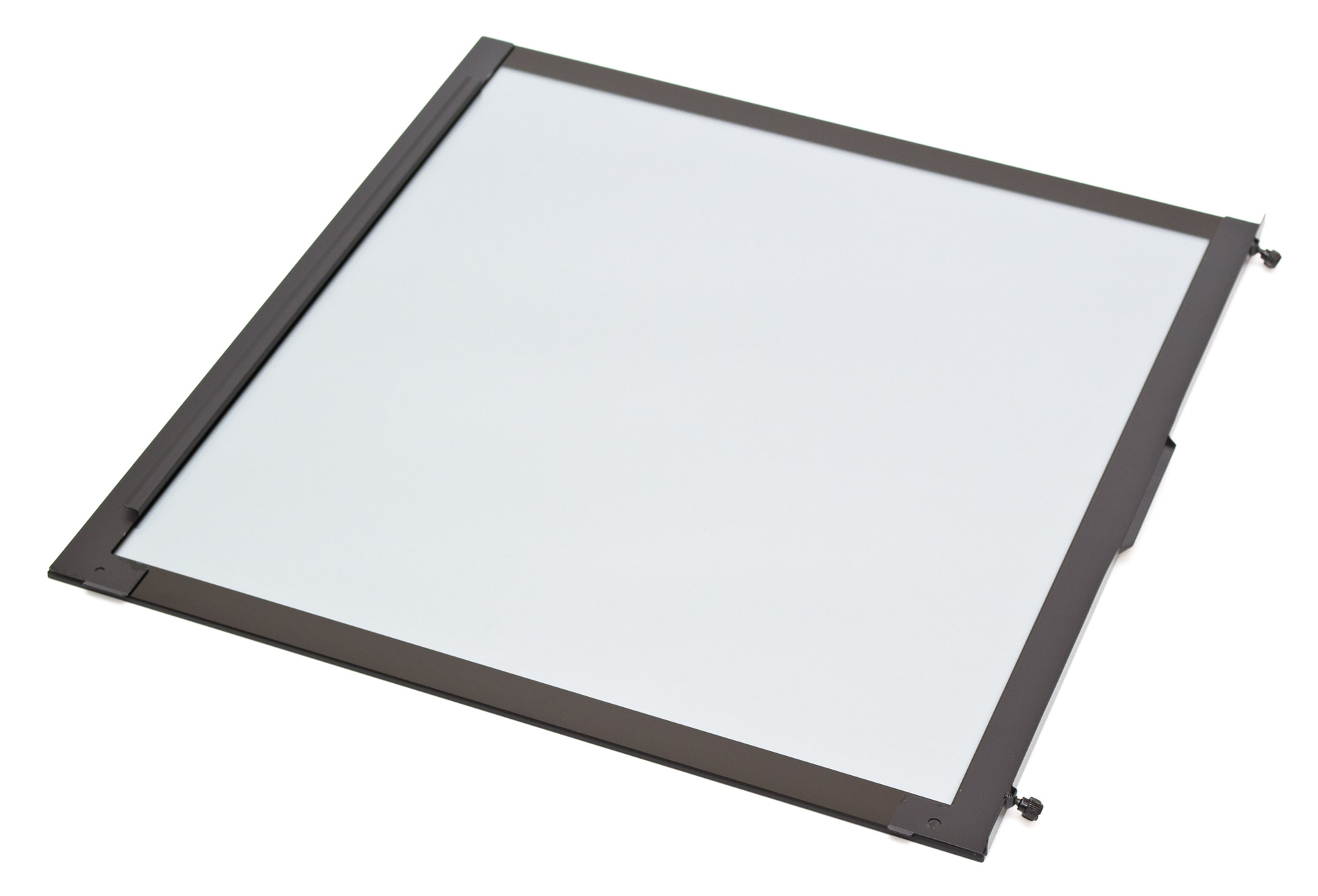

Правая панель стеклянная (дань современной моде). Держится на двух винтах с накатанной головкой и имеет сзади ручку для удобного демонтажа. Незначительный уровень тонировки стекла позволяет четко видеть все внутри.
Панель снимается путем продвижения назад и отбрасывания в сторону и затем вверх. Толщина закаленного стекла составляет 4 мм. Оно имеет нарисованную черную рамку по периметру, а спереди и сзади к граням приклеены металлические направляющие креплений.

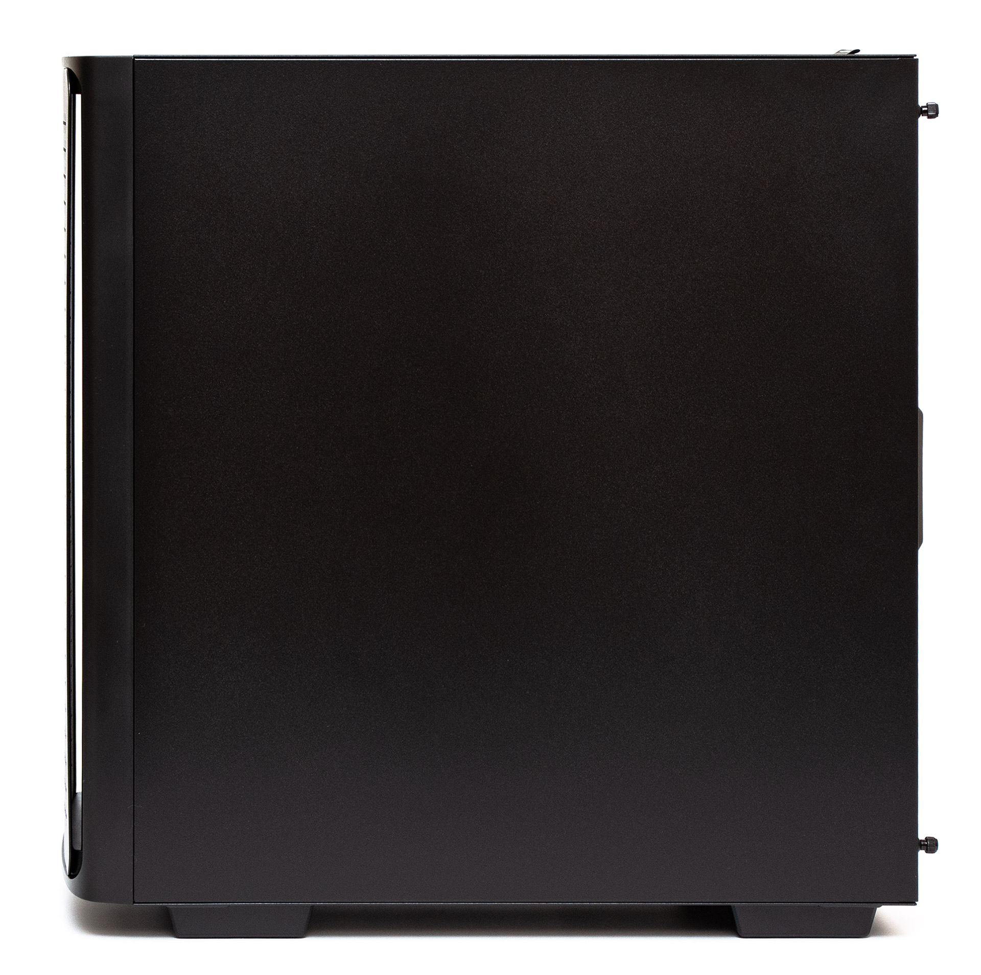

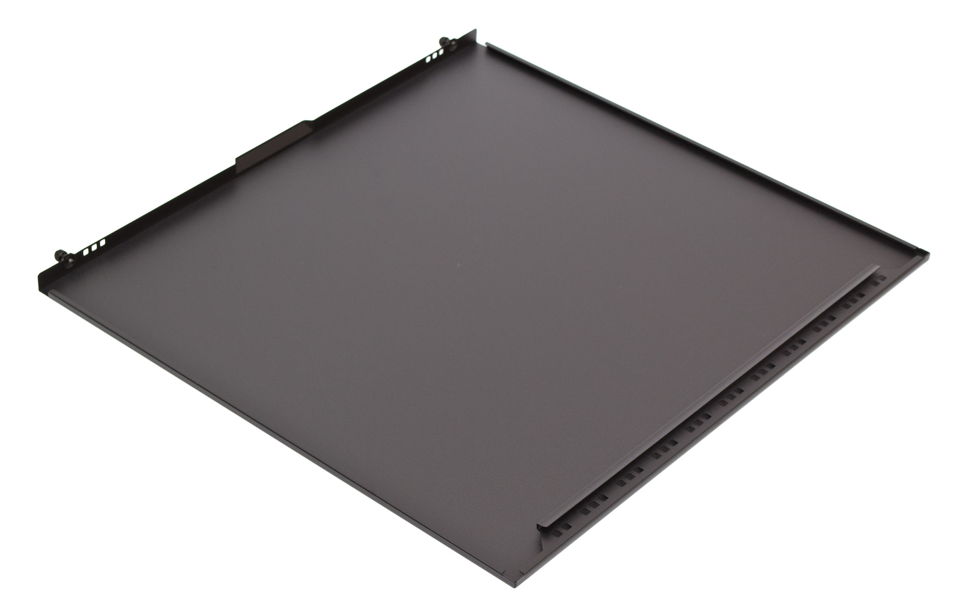

Правая металлическая боковина полностью ровная. Также держится на двух винтах с накатанной головкой и имеет сзади ручку для удобного демонтажа. Чтобы ее снять, достаточно сдвинуть немного назад и затем в сторону.
Ребра жесткости со всех сторон сделаны путём изгиба металла под прямыми углами. Их вполне достаточно, чтобы панель не изгибалась под нагрузкой.

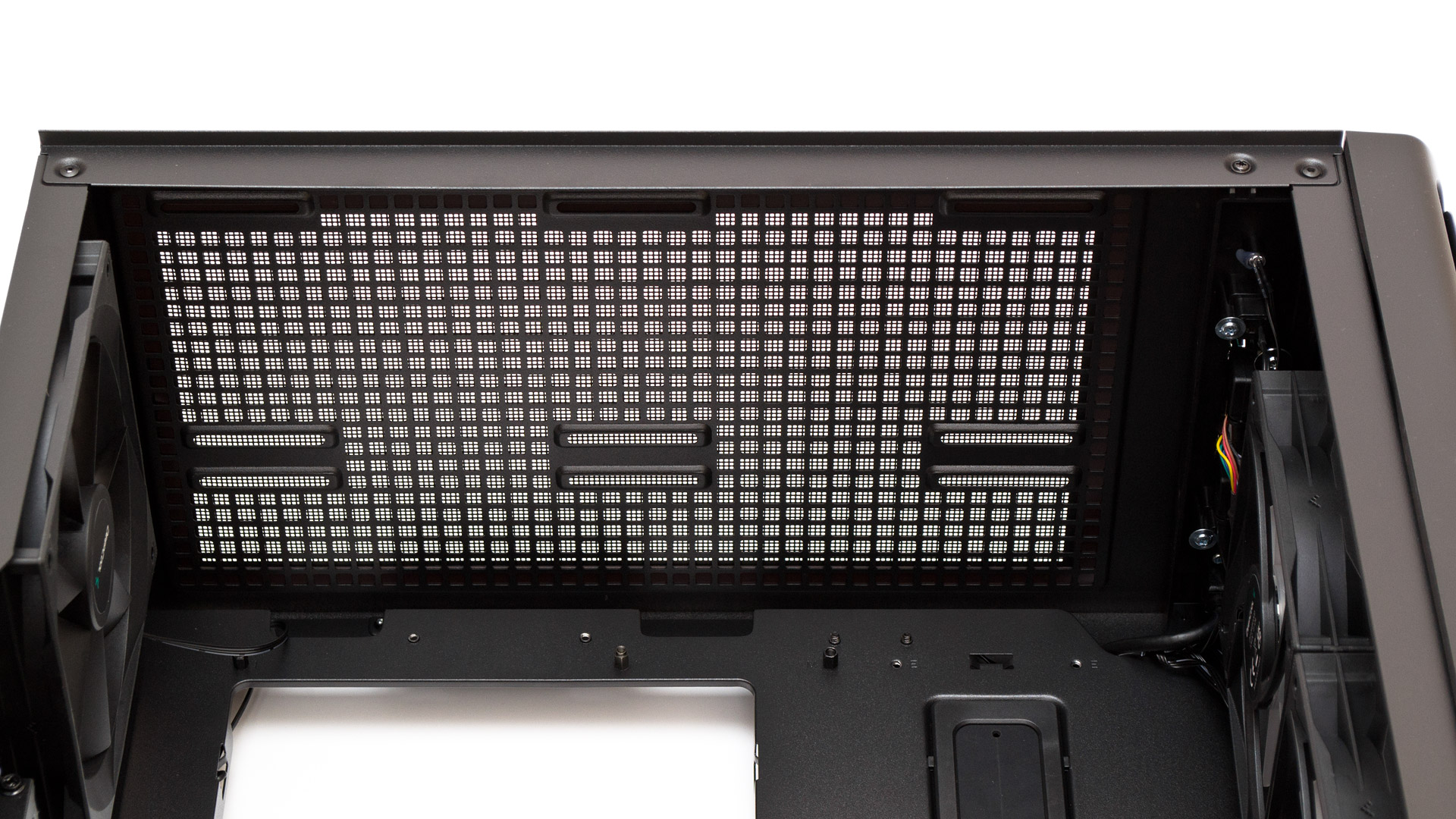

Вентиляционная решётка на верхней панели корпуса прикрыта металлическим магнитным пылевым фильтром. В его задней части имеется симпатичный резиновый хвостик, для упрощенной съемки.
Решетка состоит из квадратных отверстий среднего размера. Посадочные места для вентиляторов смещены в левую сторону. На них можно прицепить два 120- или 140-мм пропеллера, или систему жидкостного охлаждения соответствующих габаритов.

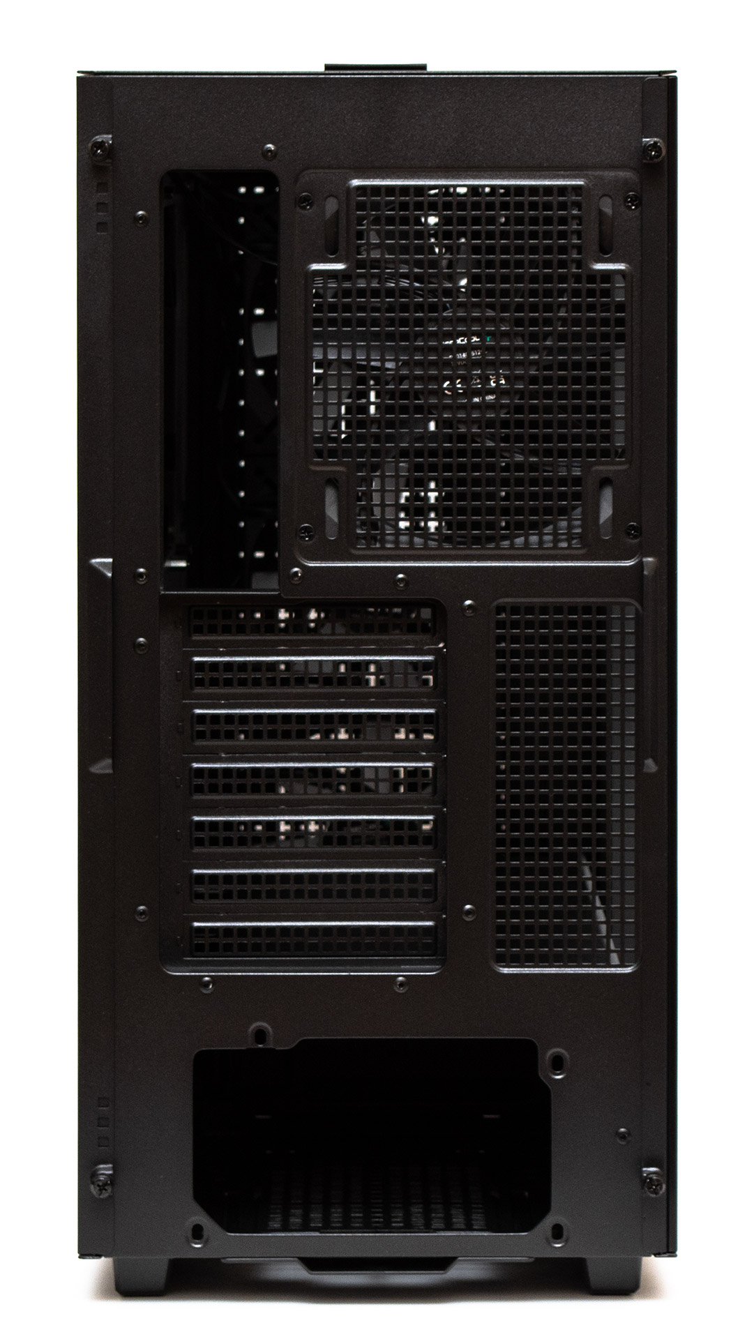

Задняя панель полностью стандартная. Сверху имеется вентиляционная решетка с отверстиями квадратной формы. На ней есть посадочные места под один 120- или 140-мм пропеллер. Ниже есть семь слотов расширения PCI, прикрытых многоразовыми вентилируемыми заглушками, а напротив них еще одна решетка. Место для блока питания предусмотрено снизу.

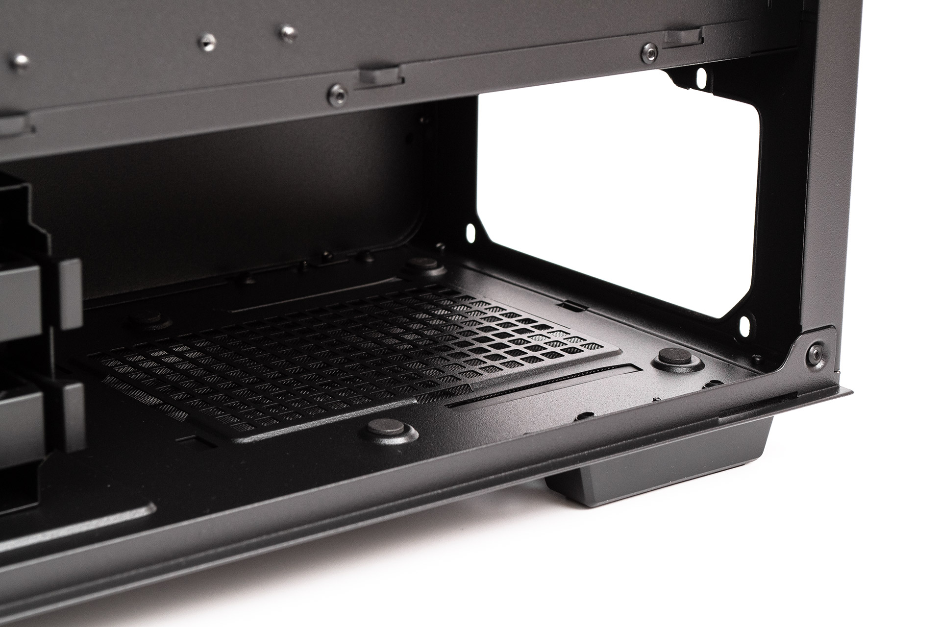

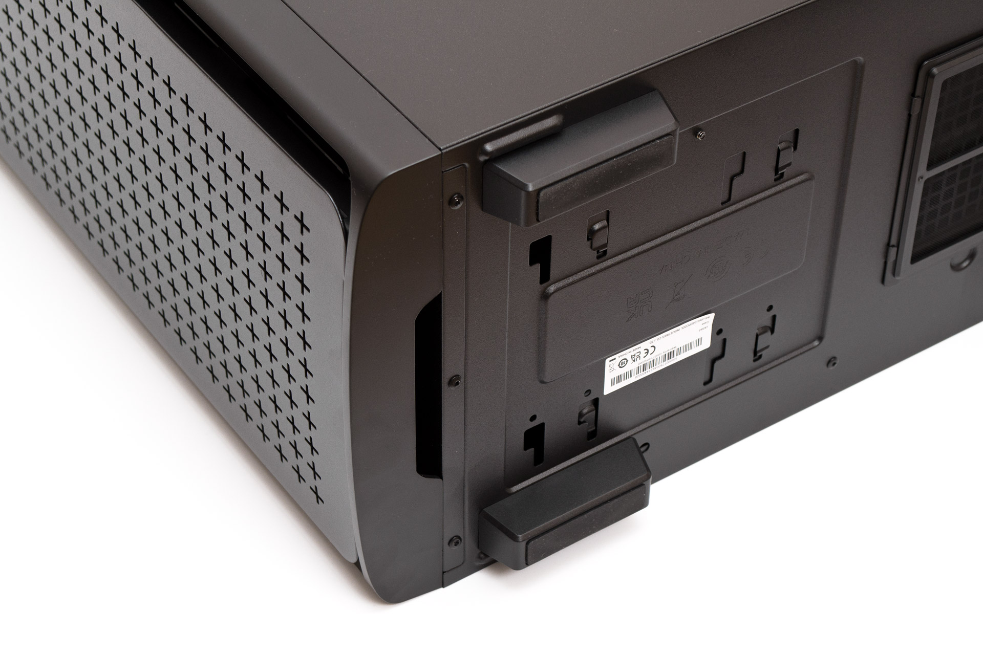

Рамка пылевого сеточного фильтра блока питания выдвигается сзади снизу. БП можно ориентировать только вентилятором вниз, в соответствии с расположением крепежных отверстий.

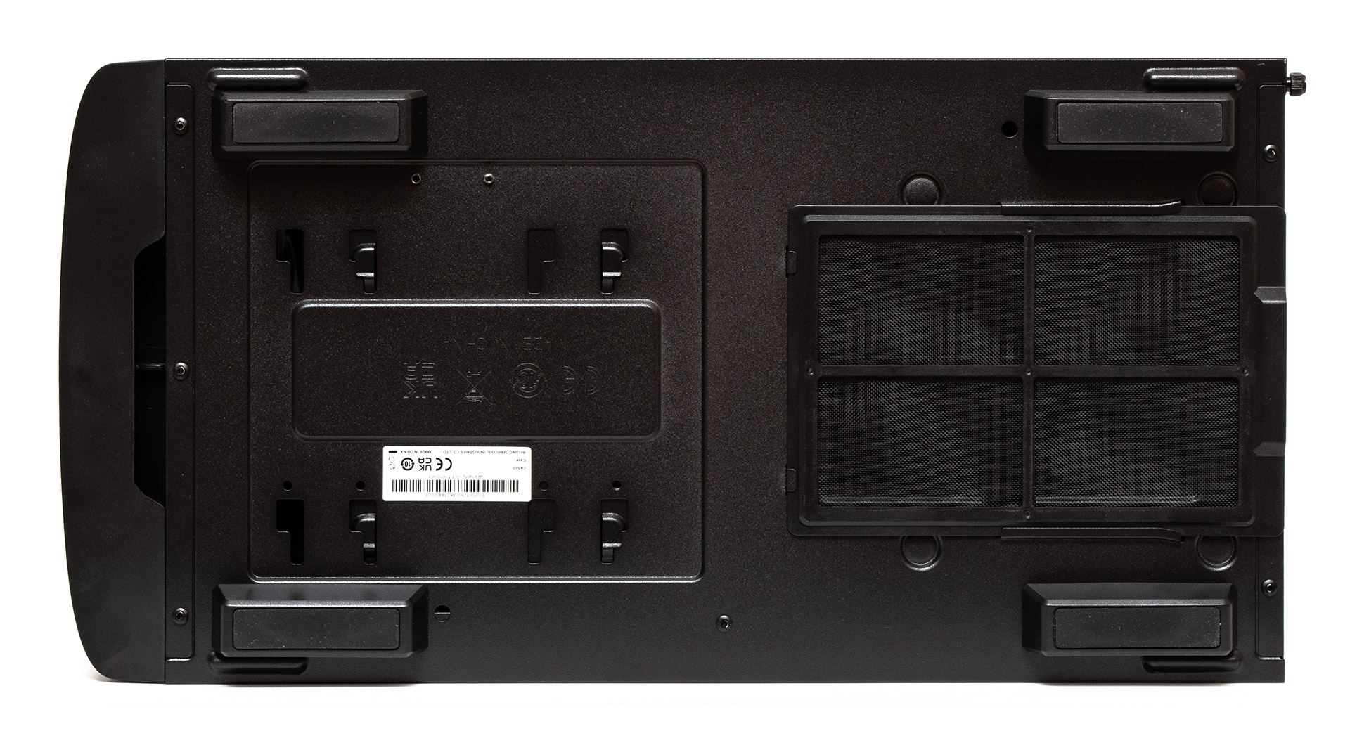

На нижней панели нет ничего интересного, кроме вентиляции блока питания, ножек и нескольких технических отверстий. Но если вы ищете серийный номер, то наклейка с ним находится именно здесь.
Пластиковые ножки корпуса с резиновыми наклейками имеют высоту 20 мм.

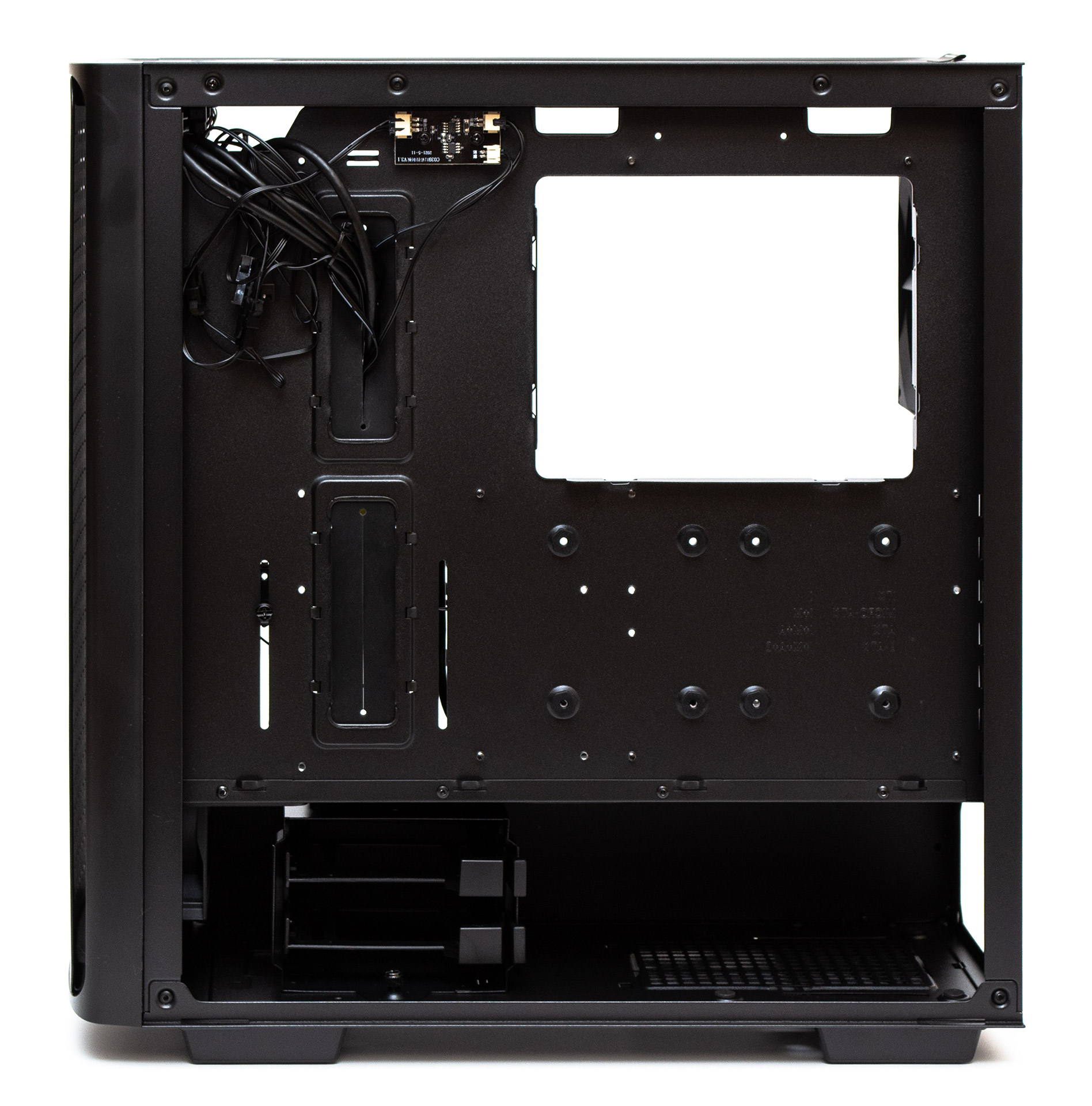

Внутреннее строение

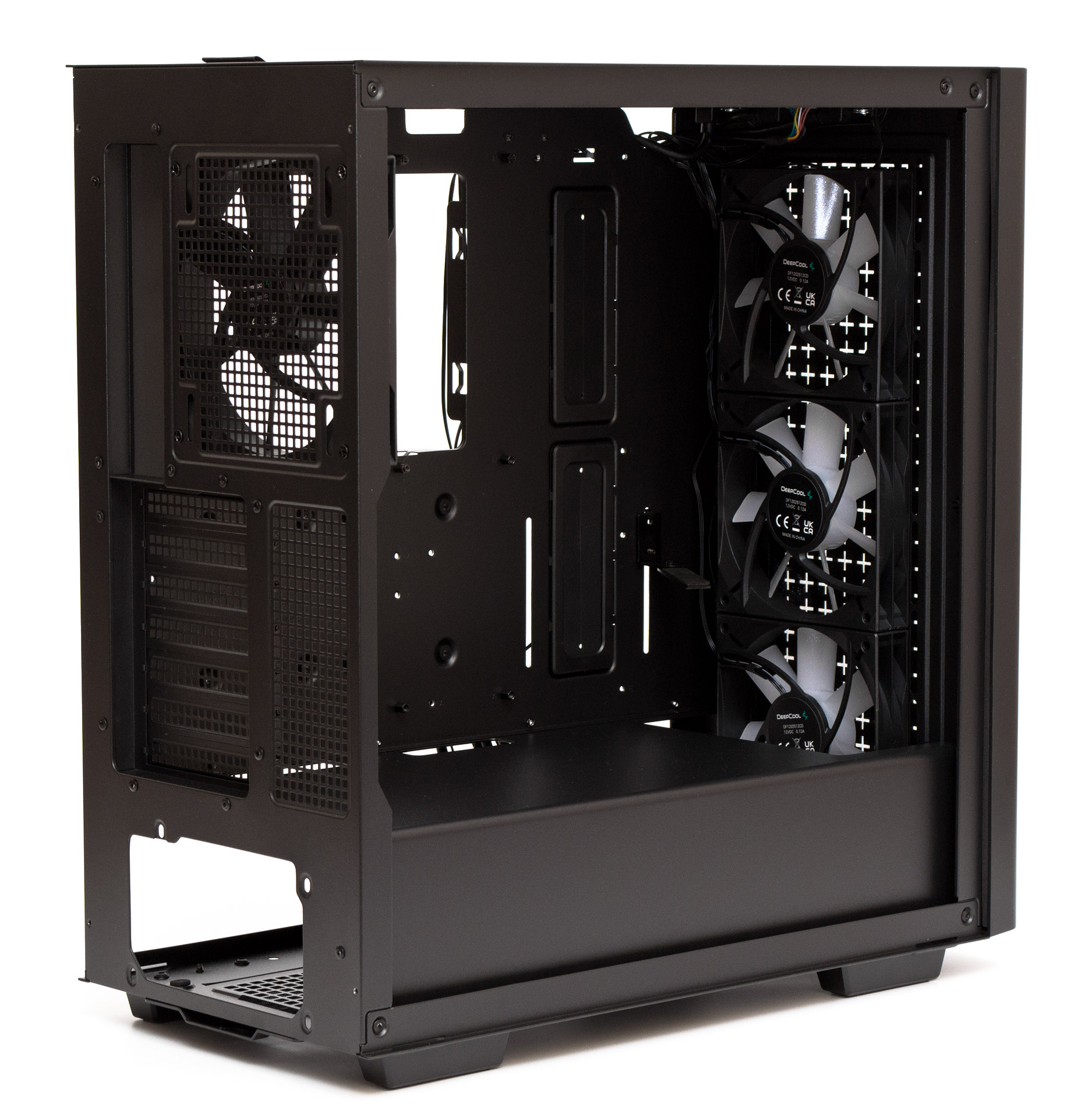

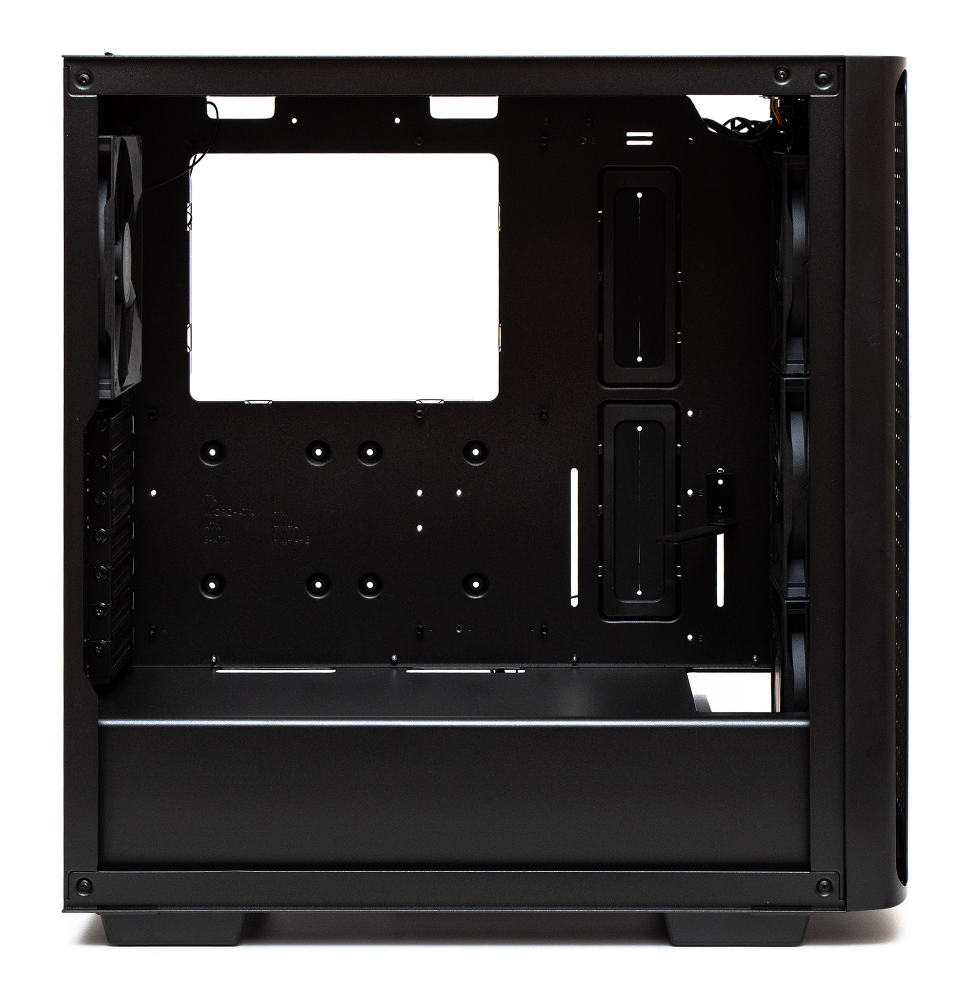

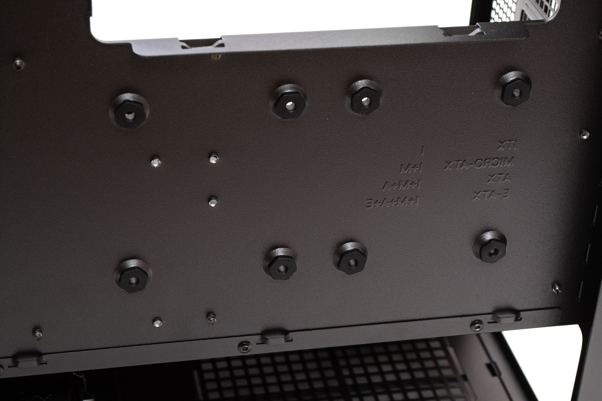

Корпус DeepCool CK560 поддерживает в вертикальном положении материнские платы формата E-ATX (полноценной длины 330 мм), ATX, MicroATX и Mini-ITX. Максимальная высота охлаждения процессора фактически составляет 185 мм (официально заявлено 175 мм). Максимальная длина для видеокарт равна 365 мм с учетом установленных впереди вентиляторов (официальное значение — 380 мм). Длина блока питания может составлять от 190 до 220 мм в зависимости от положения корзины накопителей. Или даже больше, если ее снять.
Объем пространства под верхней панелью до края материнской платы составляет 35 мм. Сюда станет либо два вентилятора размерами 120 или 140 мм, либо радиаторы систем жидкостного охлаждения размером до 280 мм включительно. Чтобы радиаторы не конфликтовали в плоскости с элементами на материнской плате, посадочные места максимально смещены в сторону левой панели.
На задней панели установлен на выдув из корпуса 140-мм пропеллер без подсветки с подключением на три контакта. Он имеет семь лопастей с достаточно большими углами наклона, что указывает на назначение вентилятора для прогона большего объема воздуха при относительно низком уровне статического давления. Для крепления карт расширения во всех семи слотах предусмотрены обычные винты.

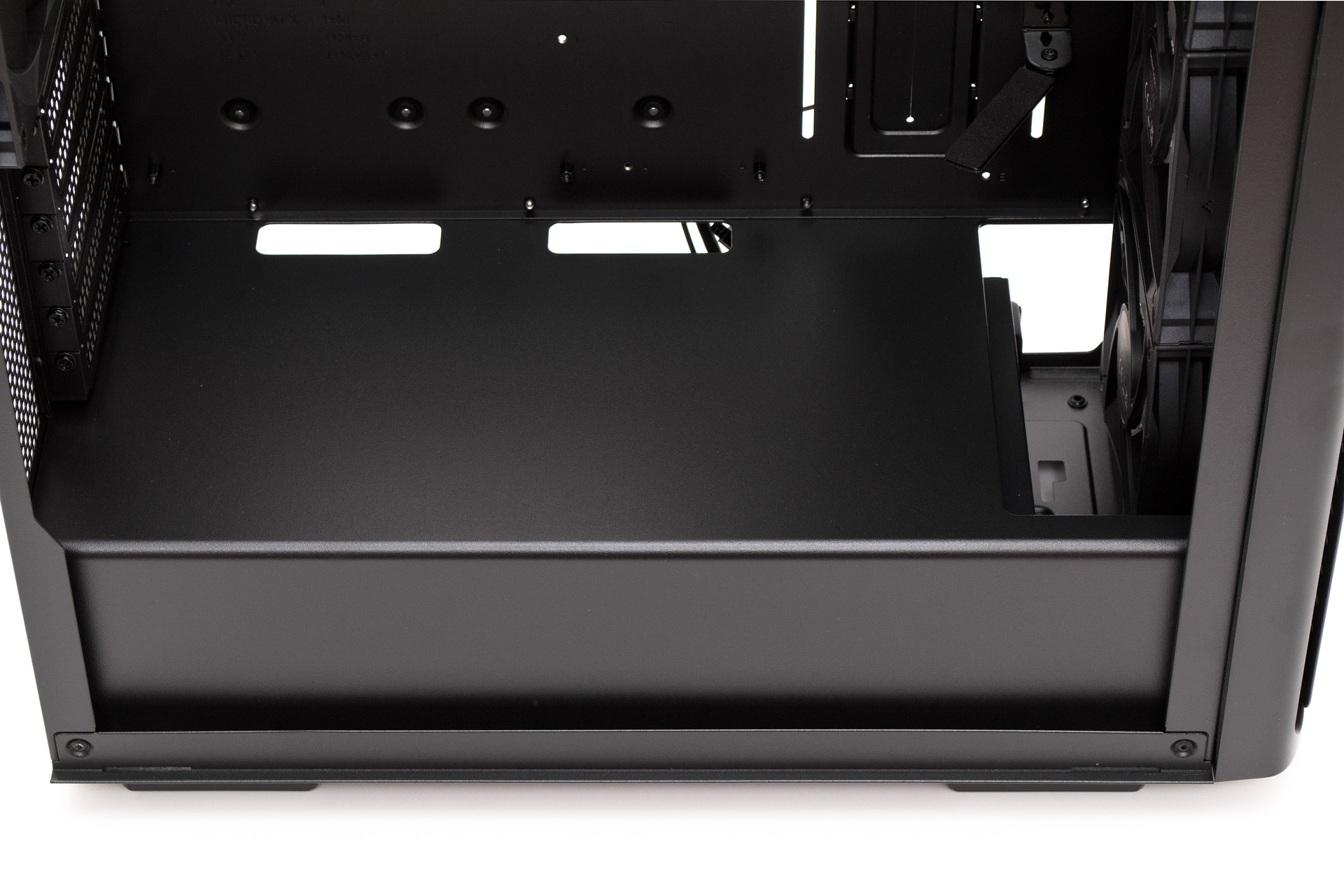

В нижней части корпуса имеется сплошной кожух блока питания, отделяющий его от остального внутреннего объема шасси и укрепляющий конструкцию в целом. Со стороны поддона материнской платы здесь сделано два отверстия для протяжки кабелей. А в передней части имеется прямоугольный вырез в размере 73х160 мм, что позволит установить туда радиаторы систем жидкостного охлаждения.

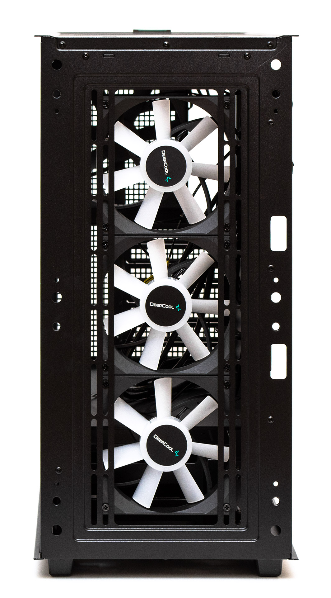

На передней панели установлены три 120-мм вентилятора с ARGB-подсветкой модели DeepCool DF1202512CD. Они имеют такую же редкую конфигурацию семи лопастей с большими углами наклона, что и задний пропеллер. Отлично и то, что перед пропеллерами нет никаких препятствий для движения воздуха внутрь. Альтернативно сюда можно поставить два 140-мм вентилятора.
Для поддержания тяжелых видеокарт в корпусе имеется специальный кронштейн Г-образной формы. С обеих сторон он покрыт мягким материалом и держится на одном винте с накатанной головкой. Его можно ставить на первую или вторую дорожку, поворачивать влево или вправо, ориентировать вверх или вниз. Дотягивается он до карт длиной от 190 мм в слотах с первого по шестой.

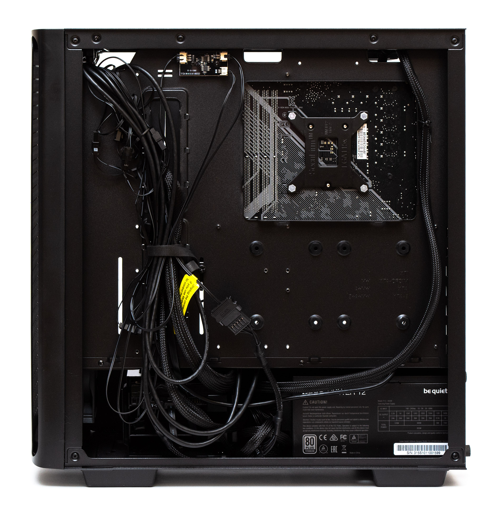

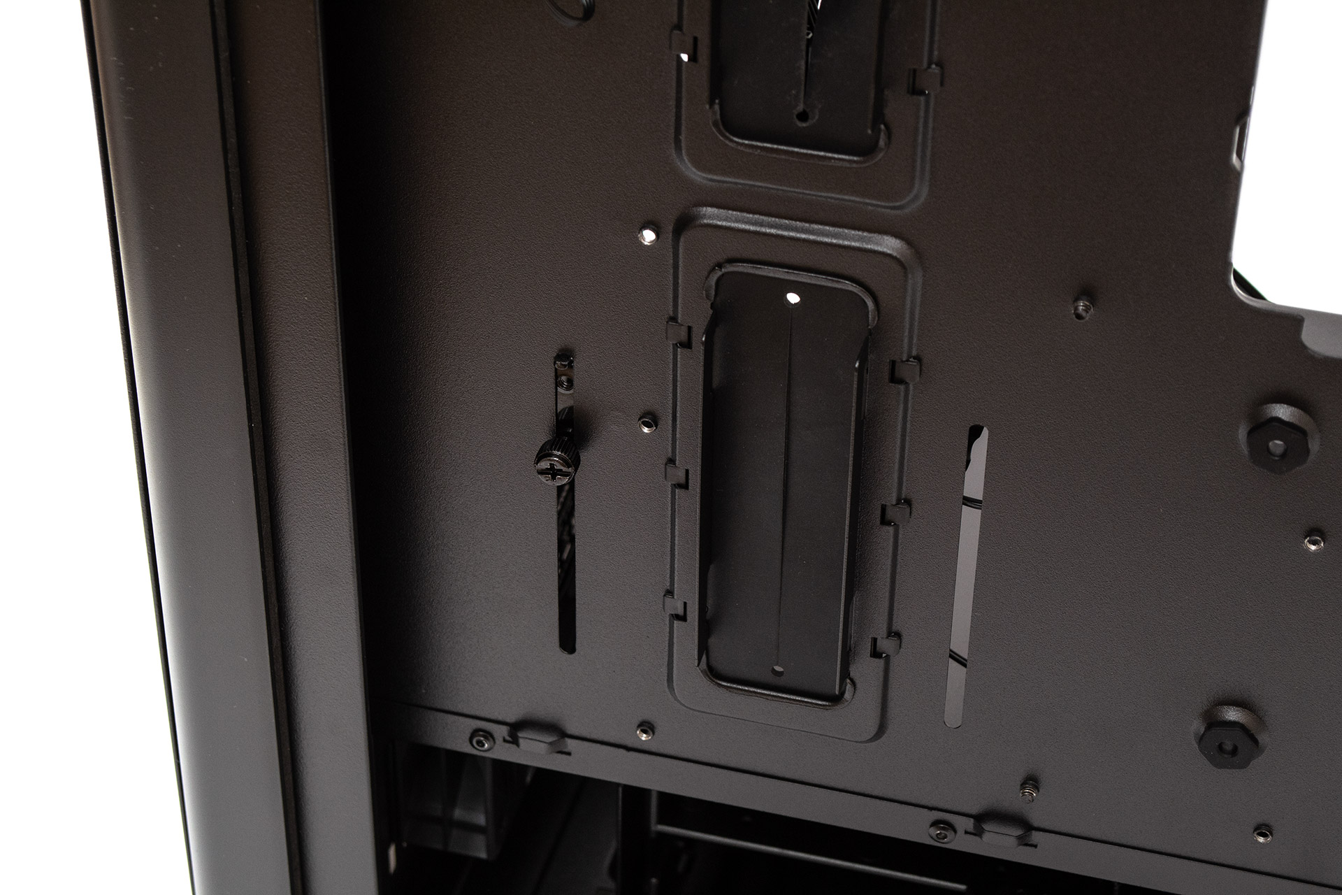

За поддоном материнской платы для укладки кабелей имеется зазор в 28 мм к боковой панели. Для усилительной пластины процессорного охлаждения имеется большое отверстие в задней верхней части поддона. Для прокладки кабелей сделано еще три маленьких проема сверху, и еще два отверстия по центру, закрытые резиновыми шторками.

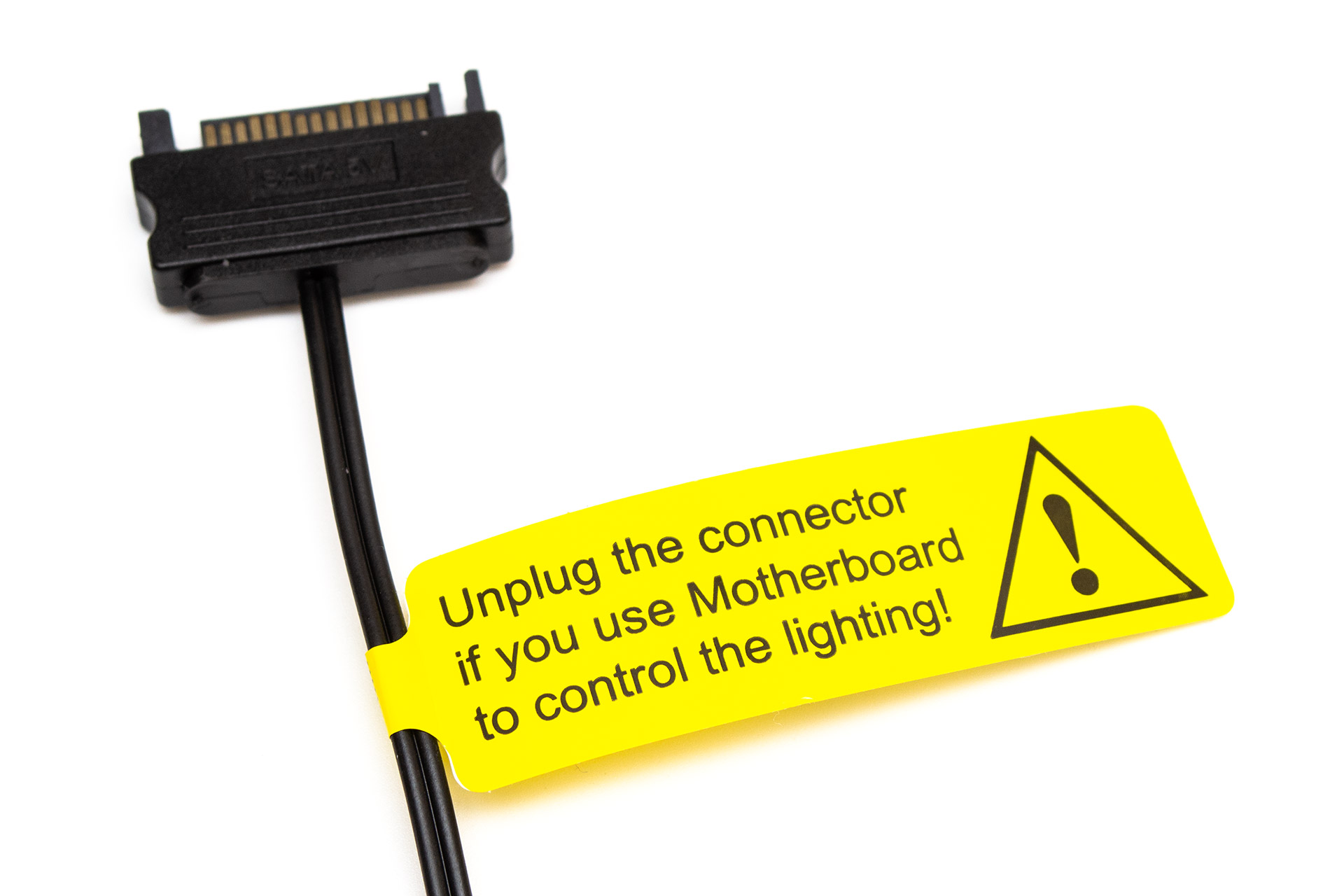

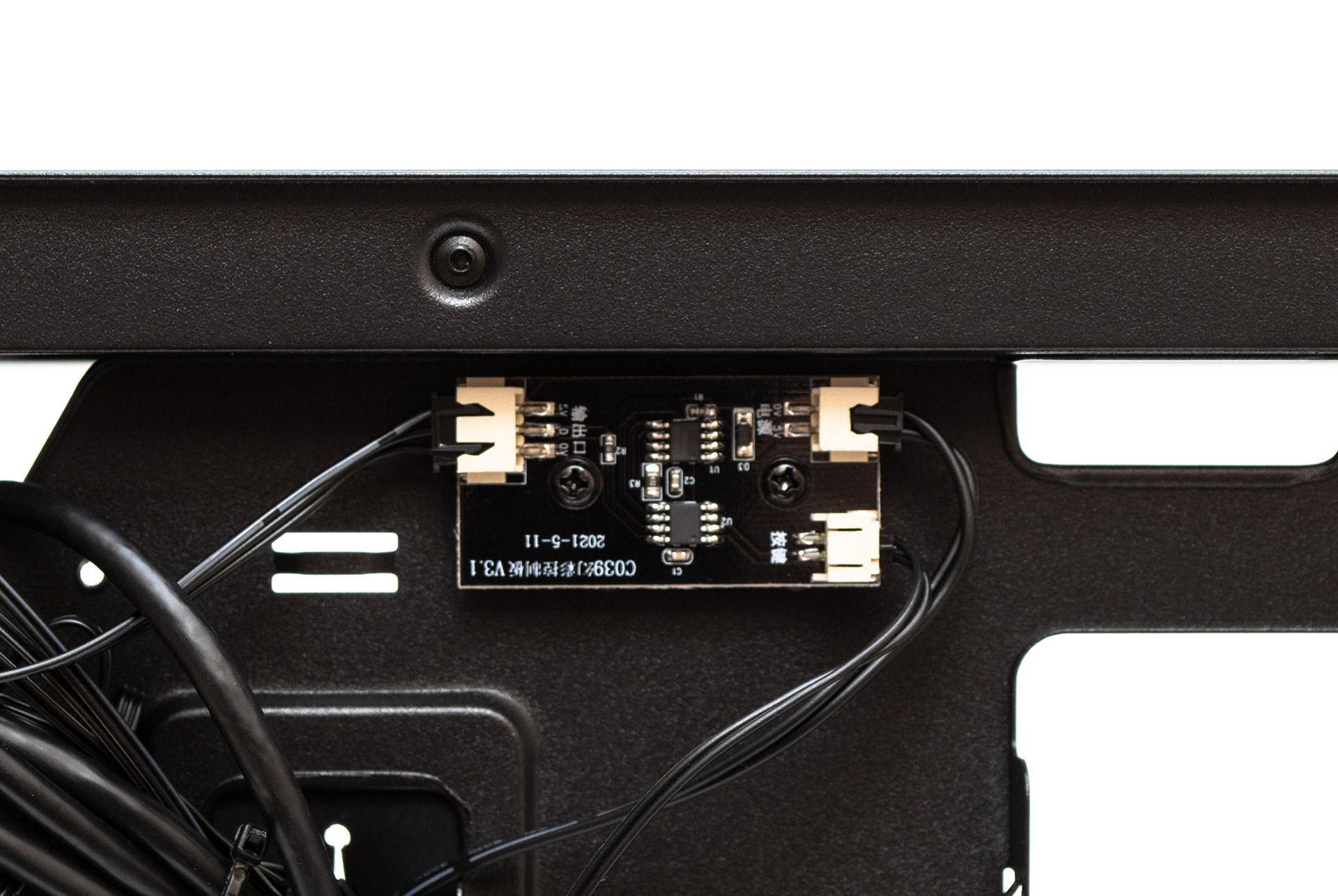

Контроллер ARGB-подсветки установлен посредине сверху. Из него выходит три кабеля. Первый слева идет на вентиляторы, подключаемые параллельно через сеть разветвителей. Верхний правый — это выход на кабель питания Power SATA. К нижнему правому разъему присоединяется кнопка переключателя подсветки.
На кабеле питания присутствует рекомендация его отключить, если для управления подсветкой будет использовано прямое подключение к материнской плате. Интересно, что в таком случае все равно физически придется отключать данный контроллер от вентиляторов.

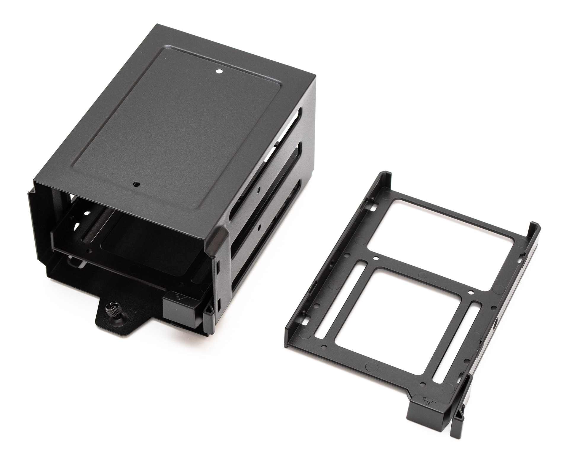

Корзина накопителей расположена в передней нижней части корпуса. Она съемная, держится на одном винте с накатанной головкой. Содержит два лотка для дисков. Имеет две позиции фиксации. В передней к передней панели остается 27 мм, а для блока питания — 260 мм. В задней позиции к фронту будет 56 мм, а блоку питания остается 235 мм пространства.
Лотки пластиковые, без демпферов с фиксаторами с правой стороны. 2,5″ накопители здесь можно зафиксировать только винтами, а 3,5″ жесткие диски можно установить как на винты, так и просто прижать пластиковыми штырями по бокам.
Для виброизоляции блока питания в нижней части корпуса сзади имеется четыре мягких наклейки. Допустимая длина блока питания составляет от 190 до 220 мм, в зависимости от положения корзины.

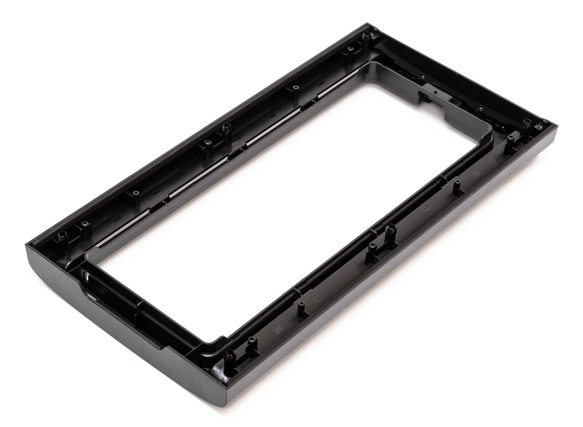

Передняя панель легко снимается, если потянуть ее за отверстие снизу. Держится на шести пластиковых креплениях типа «тюльпан». Хотя практического смысла ее снимать нет. К вентиляторам и так есть прямой доступ через фальш-панель и пылевой фильтр.
Так выглядит передняя панель корпуса без обвеса:

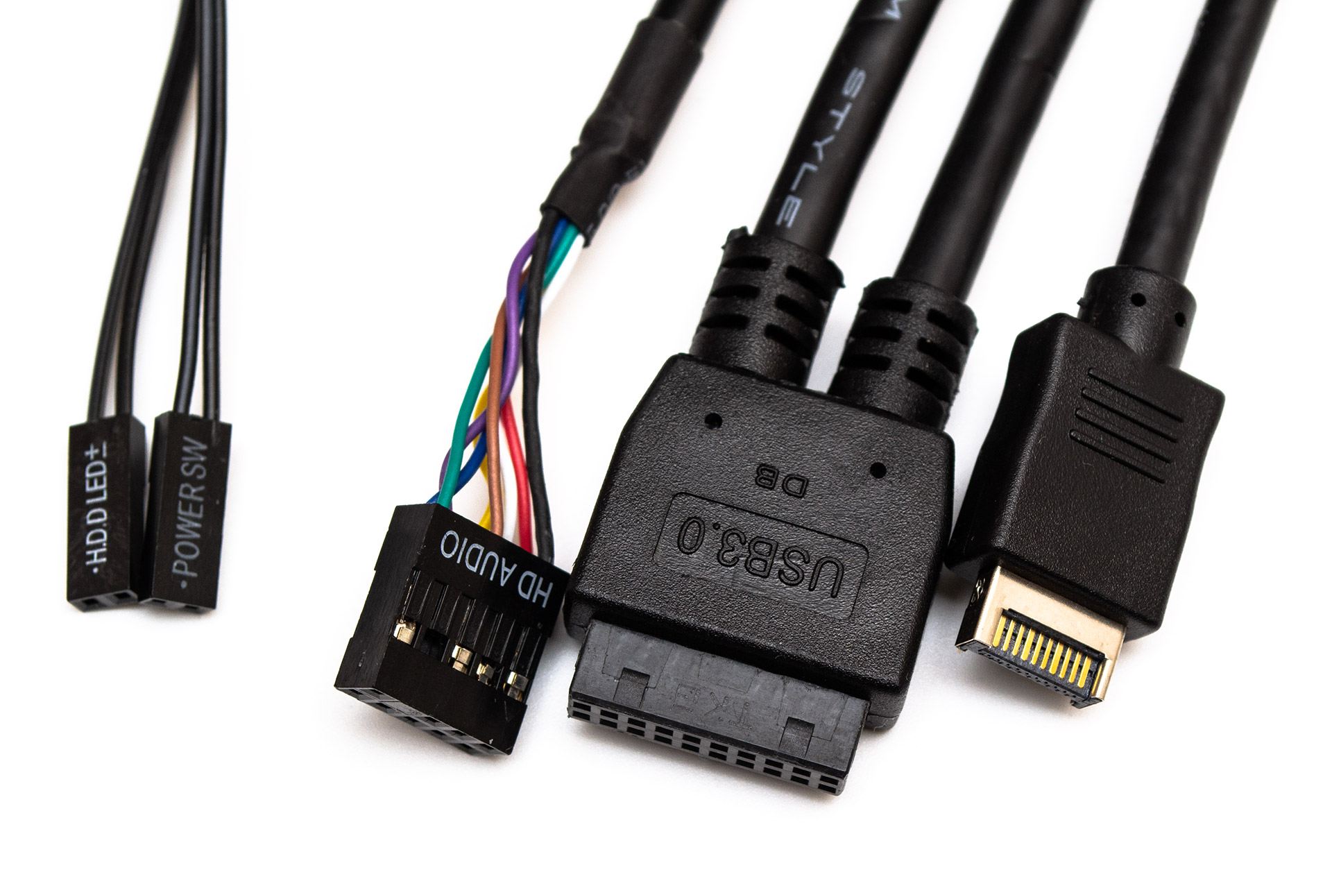

Среди кабелей корпуса, которые нужно подключать к материнской плате, есть два провода от кнопки питания и индикатора активности накопителя, колодка HD Audio, колодка USB 3.0 и симметричный разъем USB Type C. Все кабели имеют достаточную для подключения длину.
