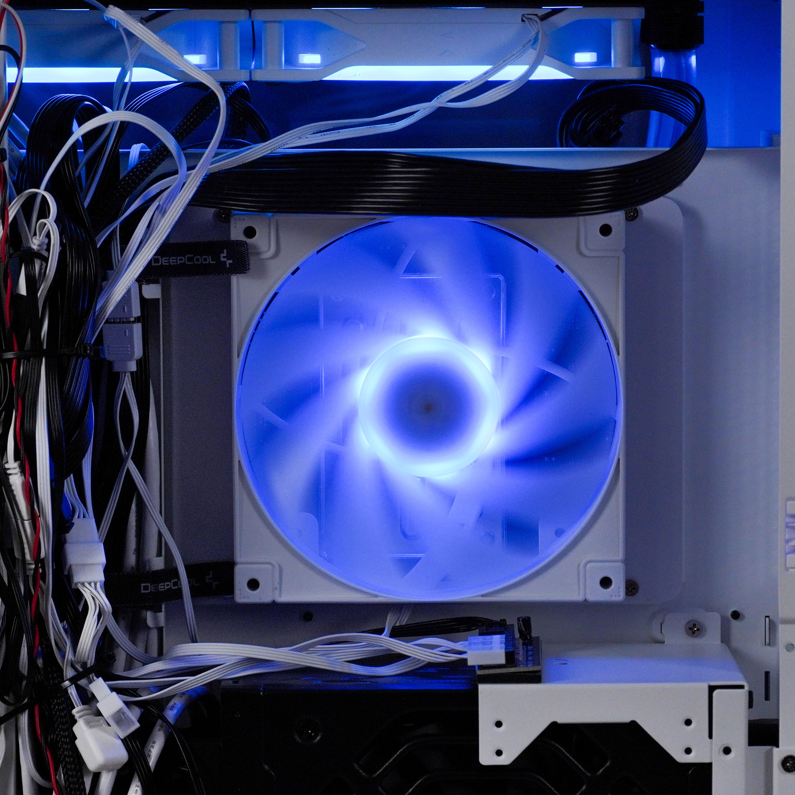

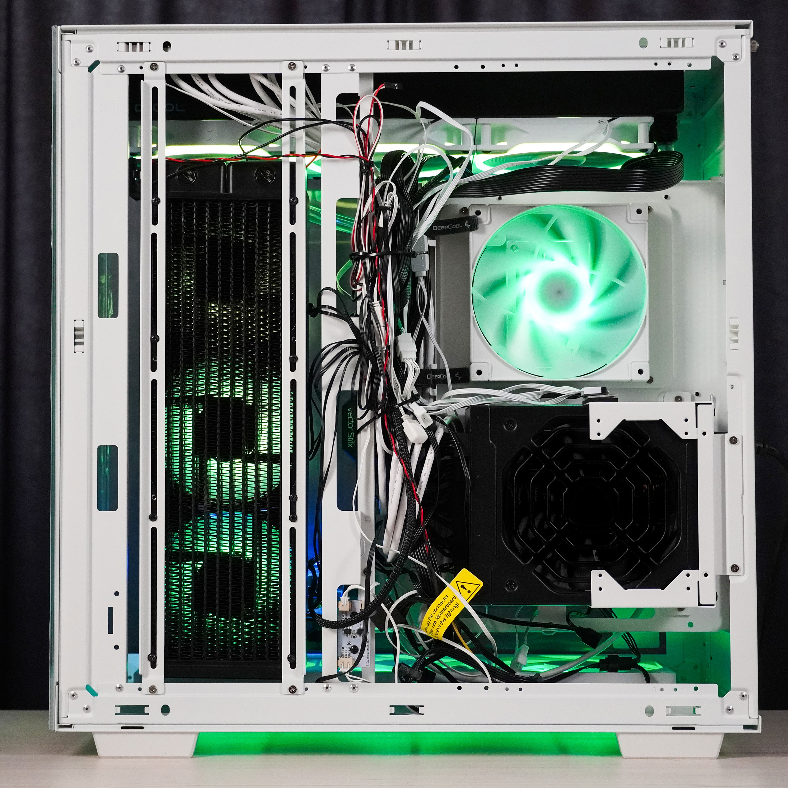

Корпус очень удобен для сборки системы, до всех элементов легко добраться, так как что все панели в этом «аквариуме» снимаются. Прокладка кабелей тоже достаточно простая. Он имеет множество отверстий и приспособлений для крепления кабелей с помощью нейлоновых стяжек и хомутов на липучках.
С завода были установлены три многоразовые стяжки-липучки, ими удобно было стянуть самые толстые кабели.

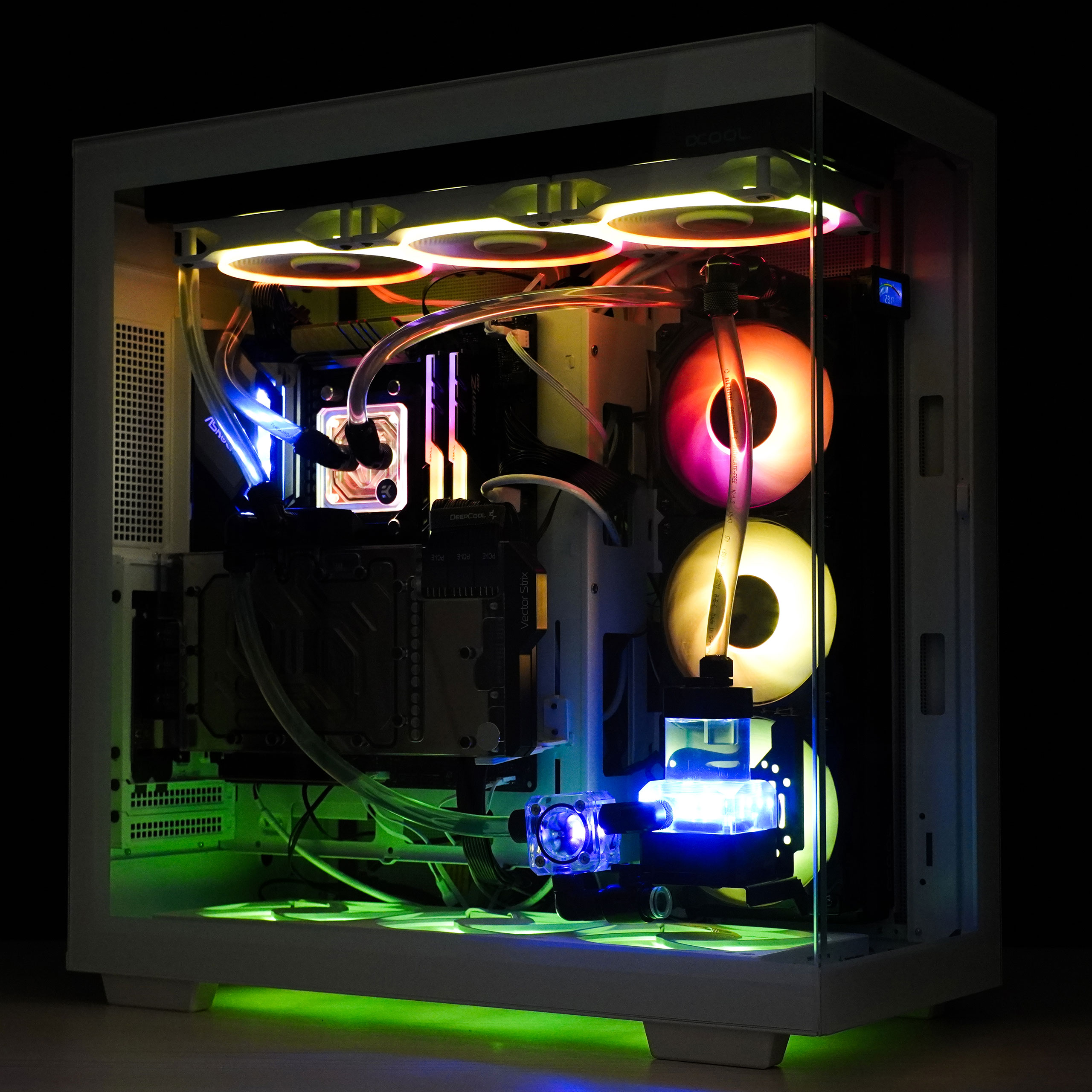

Из-за невозможности установки большого башенного кулера было решено установить в корпус кастомную СЖО с двумя большими радиаторами. Из-за количества элементов в системе кабелей стало многовато. Хотя укладка кабелей сзади выглядит не очень привлекательно, проблем с закрытием крышки не возникало. Видно, что есть много места, даже ничего не мешает вентилятору, обдувающему тыльную часть материнской платы. Вся красота находится с другой стороны, а там все хорошо.

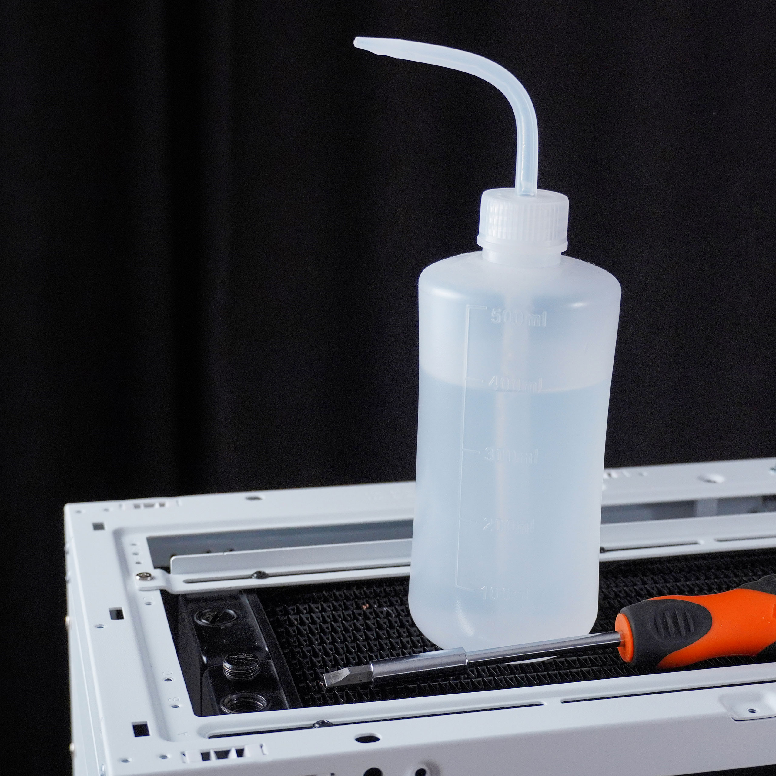

Достаточно удобно заливать жидкость через верхний радиатор. Сняв две крышки радиатора, можно залить большое количество жидкости, чтобы затем быстрее провести деаэрацию контура.

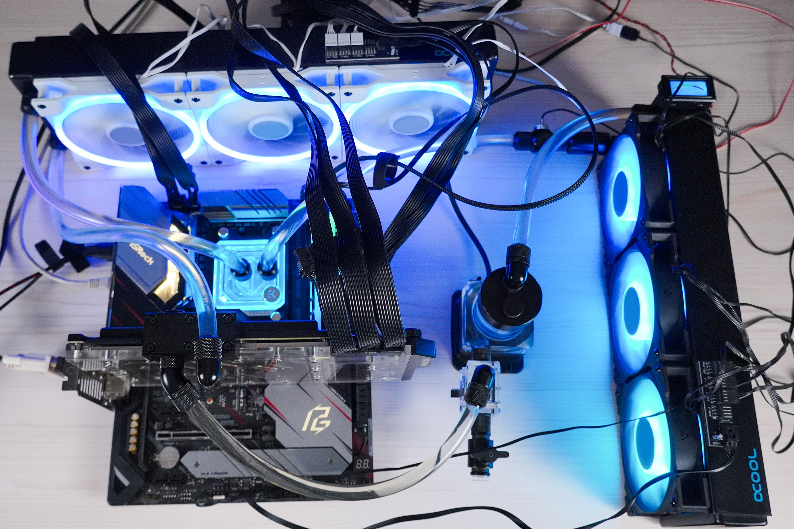

Процессор работал в разгоне до 4,2 ГГц с напряжением 1,30 В, что увеличивало его потребление до 270 Вт. Видеокарта использовалась со стоковыми настройками и потребляла 390 Вт. Сначала тестирование системы производилось на открытом стенде в горизонтальной ориентации материнской платы при постоянной температуре 23 градуса Цельсия в помещении.

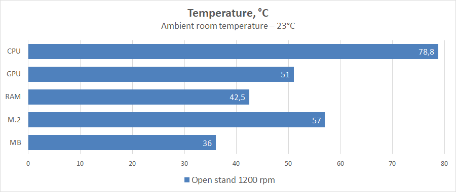

Сначала открытый стенд — все вентиляторы работали со скоростью 1200 об/мин. Уровень шума находился на отметке 36,4 дБ(А), что можно охарактеризовать как комфортный показатель.
Учитывая уровень тепловыделения, а это около 660 Вт на процессоре и видеокарте, значения температур находятся на приемлемом уровне. Далее собираем тестовую систему в корпус для последующего тестирования.

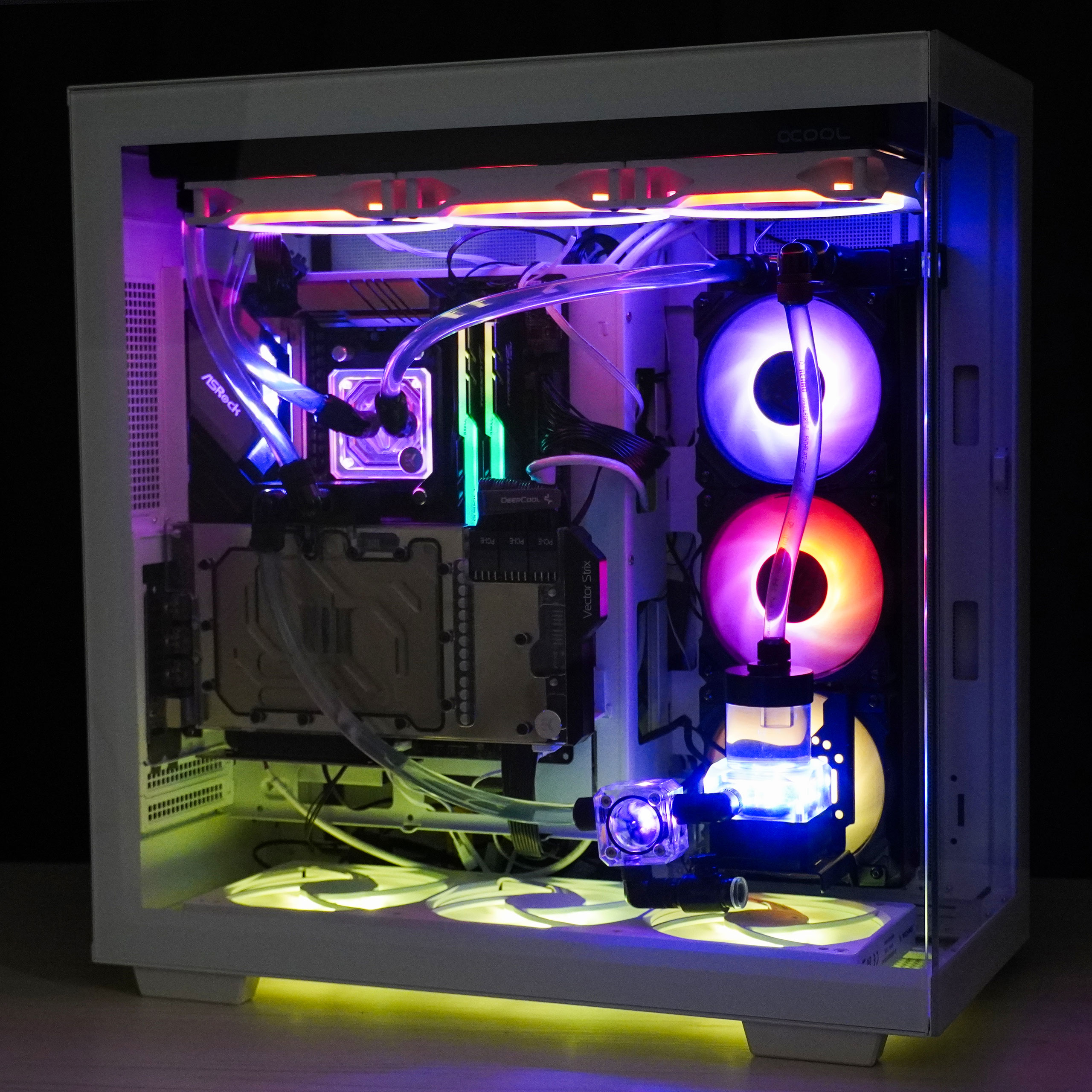

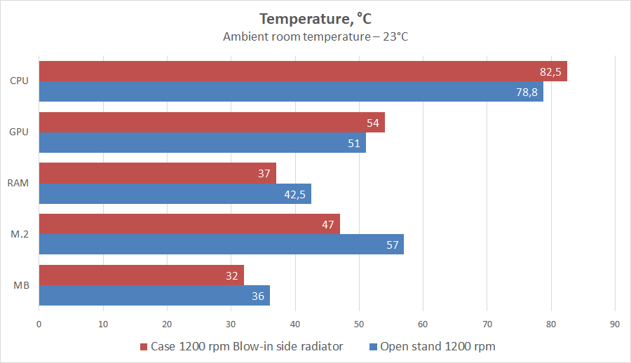

В корпусе у нас добавился «тройной» вентилятор. Он с завода находится не в том месте, где нам нужно. Поэтому был переставлен вниз для забора свежего воздуха. Еще один вентилятор был установлен на обдув тыльной части материнской платы на скорости 500 об/мин.
420-мм радиатор установлен на верхнюю панель, а 360-мм радиатор — на боковую. Первая схема, нижние вентиляторы на вдув, а на радиаторах — на выдув.
Получилась интересная тенденция, из-за добавления 3x140-мм вентиляторов к системе уровень шума достиг 38,4 дБ(А), что является все еще комфортным для слуха уровнем. Процессор и видеокарта получили на несколько градусов большую температуру, но материнская плата, оперативная память и SSD М.2 стали холоднее. Накопитель M.2 вообще скинул 10 градусов. Возможно, потому, что видеокарта стоит в вертикальном положении, а пространство между ней и материнской платой лучше вентилируется.

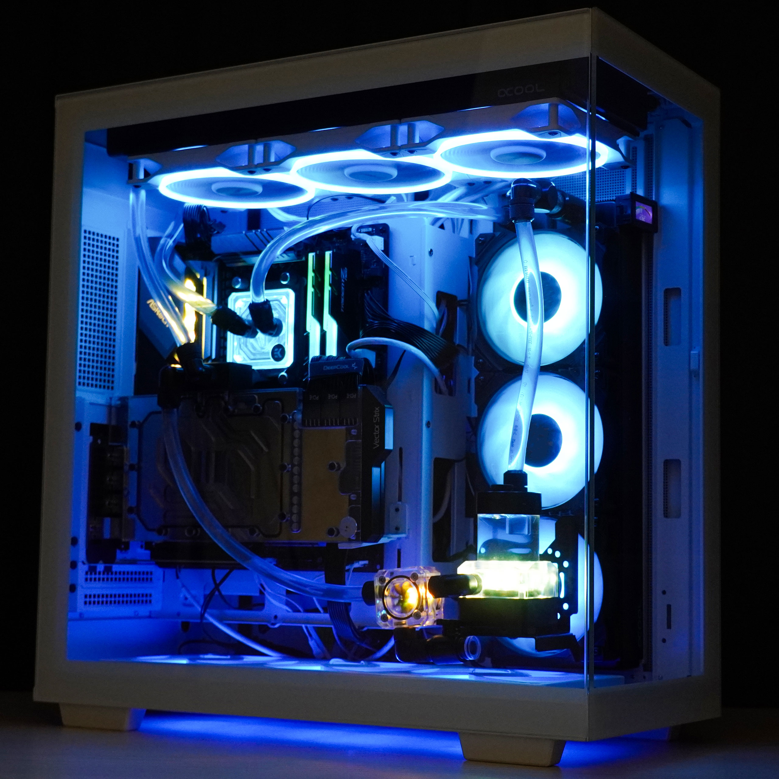

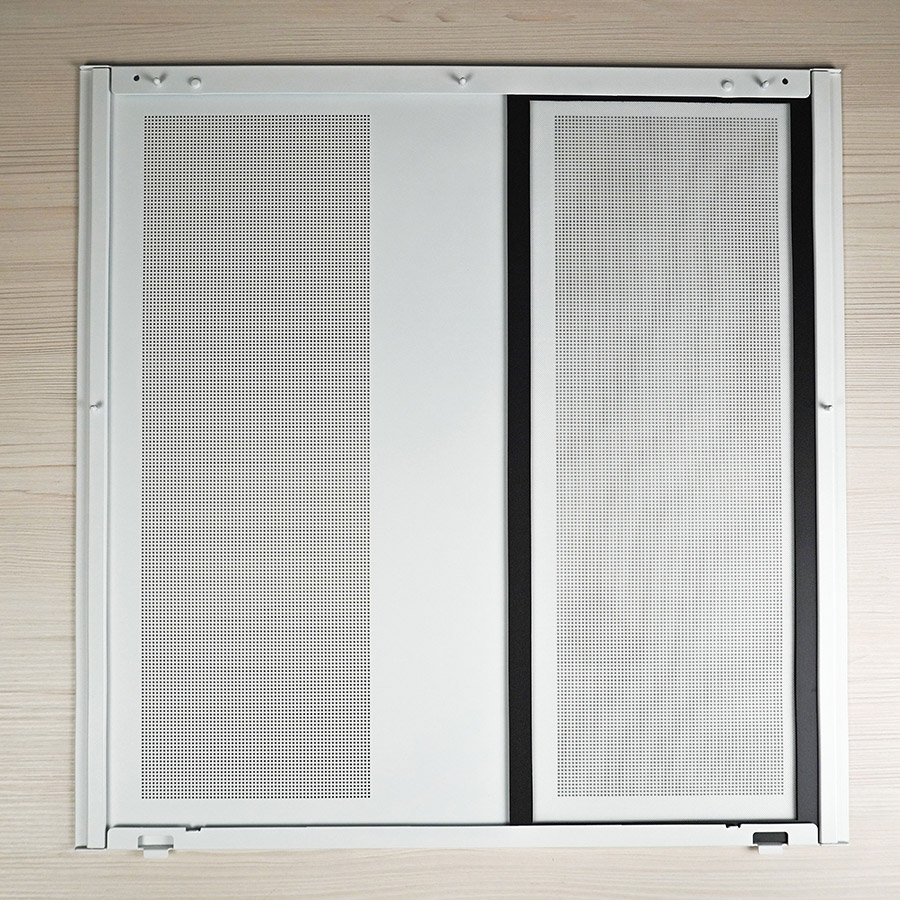

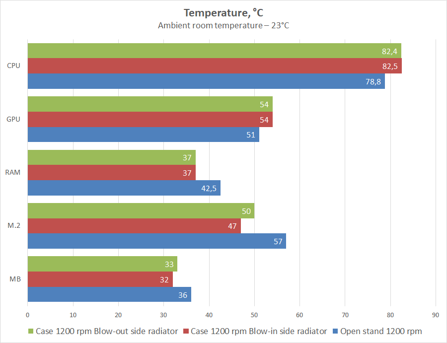

Следующая схема — все так же, только боковой радиатор теперь работает не на выдув, а на забор воздуха. Также на боковую крышку был установлен пылевой фильтр, изначально находившийся на верхней панели.
В результате мы получили достаточно схожие показатели, процессор, видеокарта и оперативная память без изменений, а вот SSD и материнская плата все же потеплели на несколько градусов. Следовательно, в предыдущем тесте был получен лучший результат.

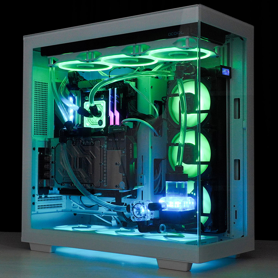

Deepcool CH780 неплохо зарекомендовал себя вместе с кастомной СЖО. В принципе, с охлаждением процессора в виде AIO и воздушным охлаждением видеокарты также все должно быть неплохо, так как вентиляция корпуса довольно хорошая.
К недостаткам можно отнести то, что данный корпус имеет ограничение размеров башенной системы охлаждения процессора и высоты видеокарты в горизонтальном положении. Но, учитывая, что даже современные системы охлаждения AIO имеют достойный уровень производительности, а видеокарту можно установить вертикально, это незначительная проблема. Кроме того, в такой ориентации улучшается вентиляция материнской платы, SSD и оперативной памяти. Очевидно, что корпус рассчитан именно на жидкостное охлаждение, а в случае кастомной СЖО, которая становится сюда идеально, никакое воздушное охлаждение не сможет конкурировать с таким решением.
Большая вместительность, хорошая вентиляция, удобный процесс сборки и простой кабель-менеджмент делает этот корпус привлекательным для установки мощной системы. Есть, конечно, некоторые недочеты со стороны производителя (например 2,5″ отсеки могут перекрываться БП), которые следует учесть в следующей версии CH780. Но и в таком варианте корпус получился заслуживающим внимания энтузиастов.
