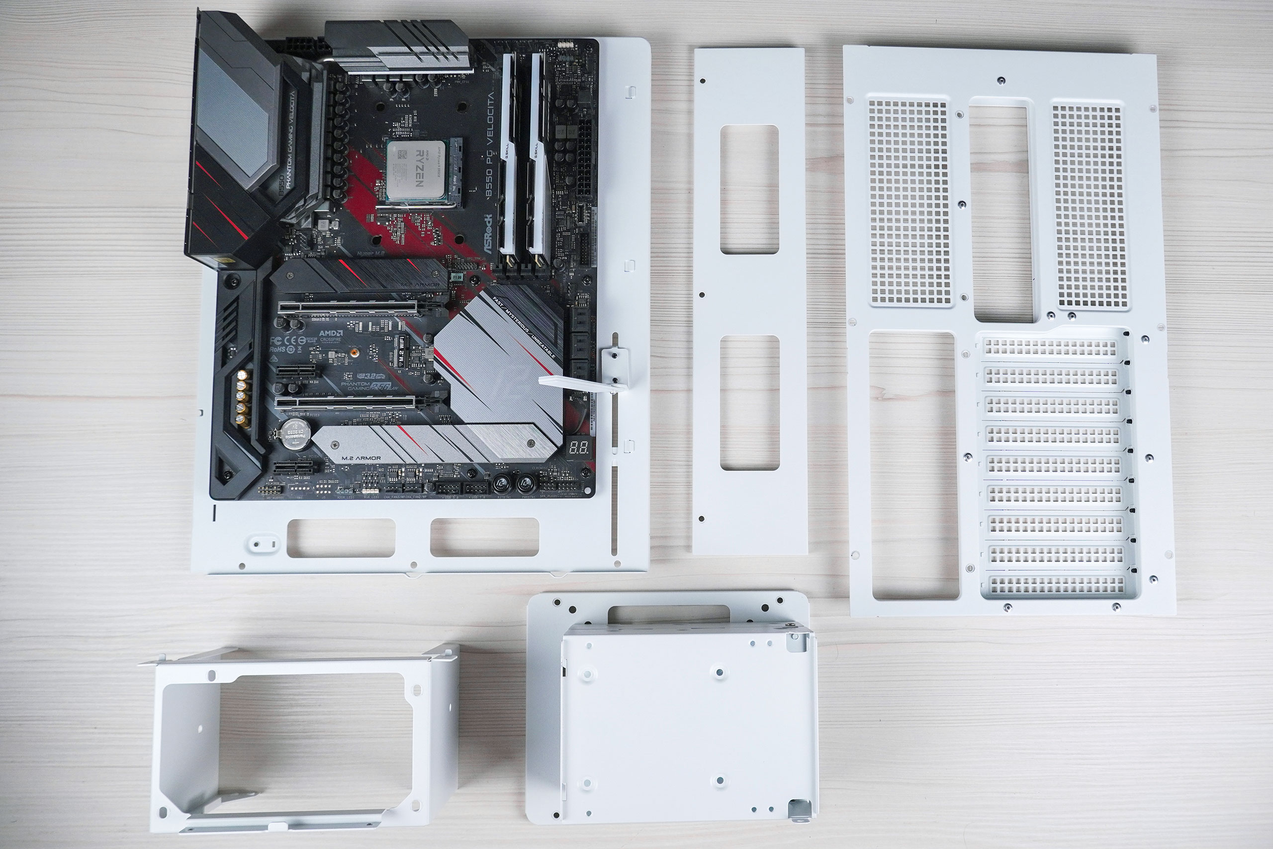

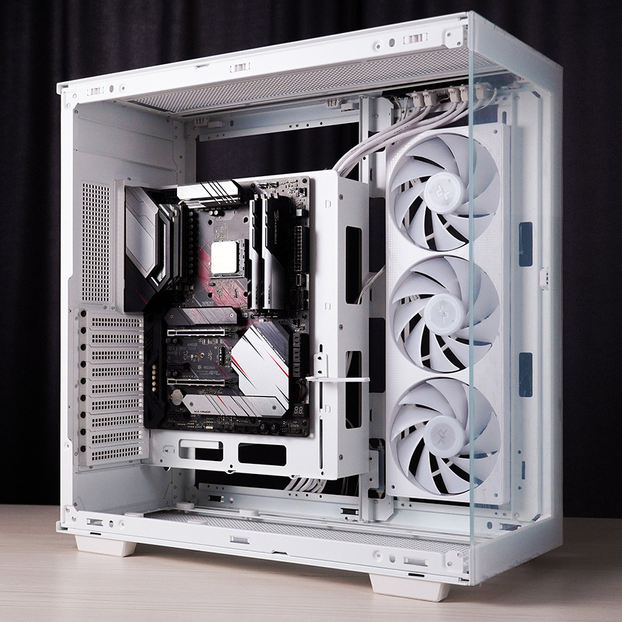

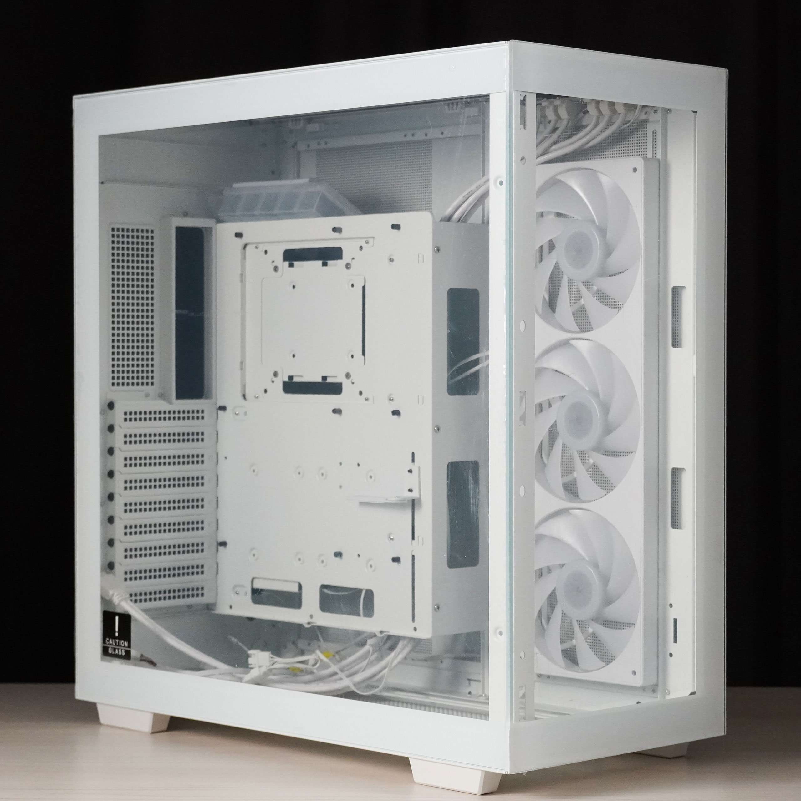

Корпус внутри очень вариативный. Начнём с того, что есть два положения по высоте каркаса материнской платы.

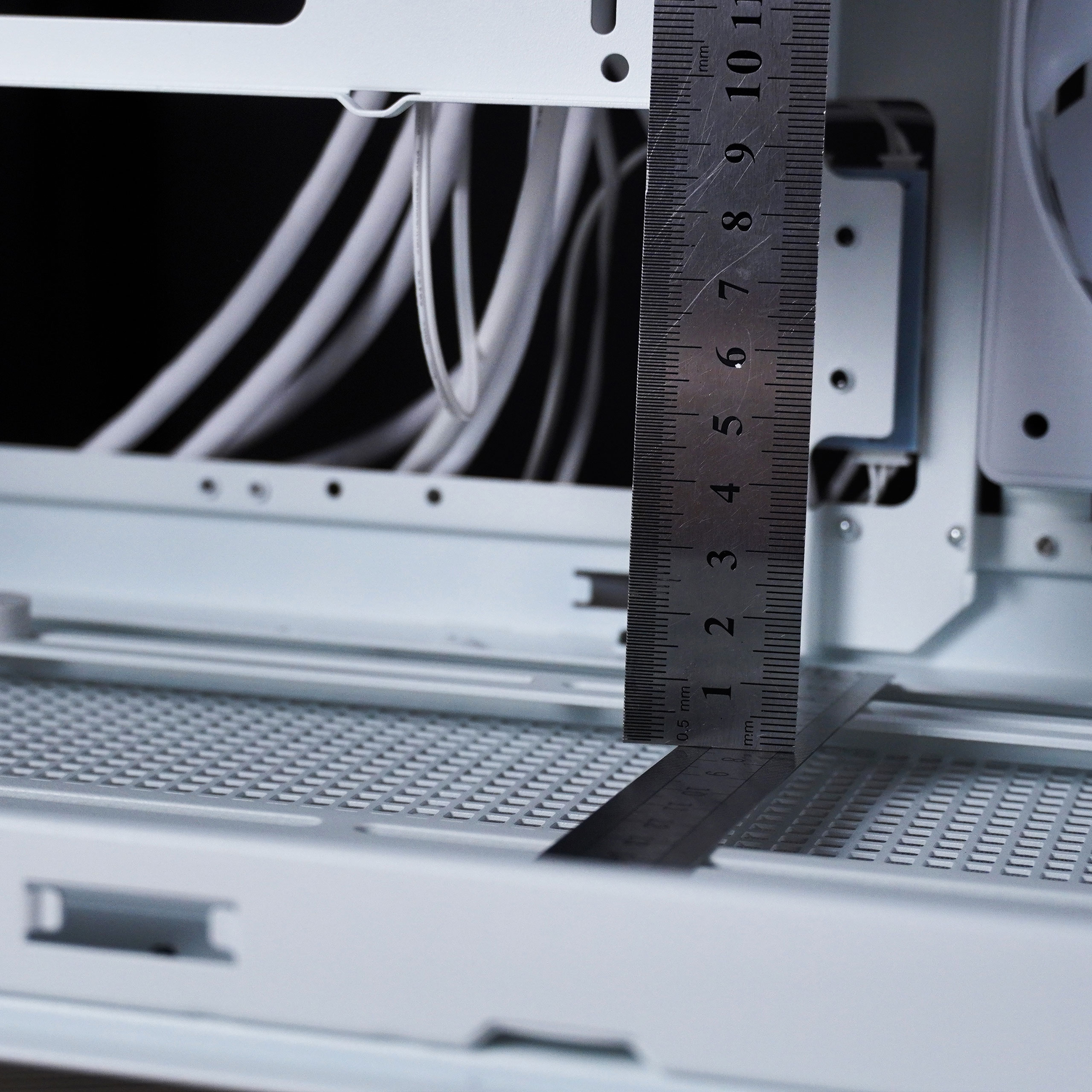

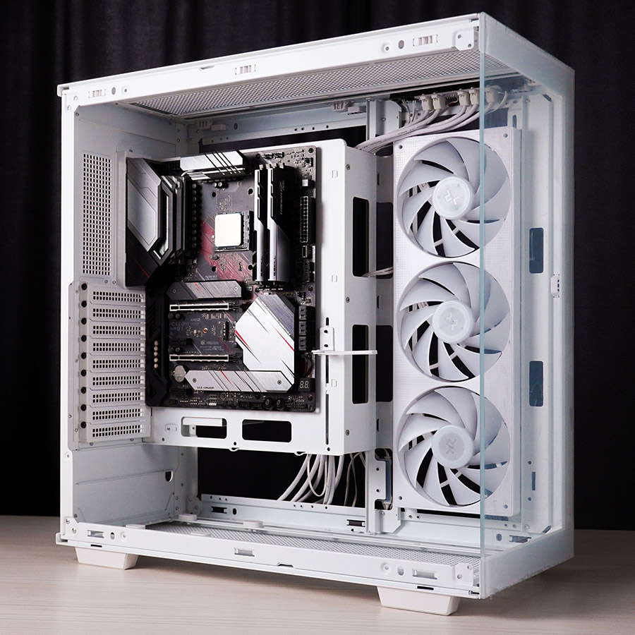

Открутив заднюю панель, крепеж блока питания, заглушку и сам каркас материнской платы, его можно сместить на 40 мм вверх.

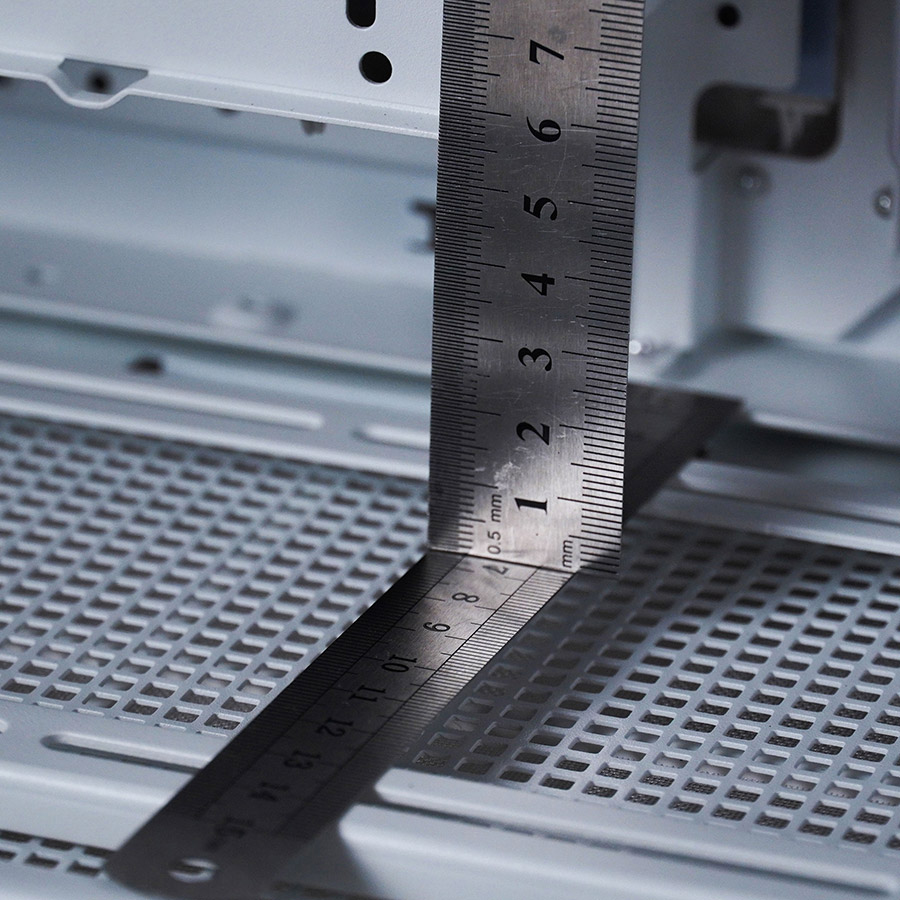

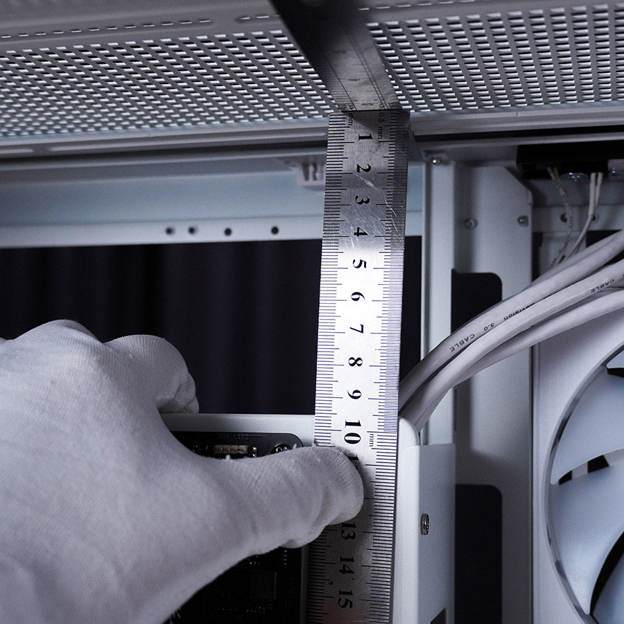

К примеру, если вы будете использовать очень «грубый» радиатор СЖО, то эта возможность будет для вас полезной. В первом положении сверху расстояние от крепления вентиляторов к пластине материнской платы составляет 95 мм, а снизу 55 мм.
Соответственно, если материнскую плату поднять вверх, то сверху будет 55 мм, а снизу — 95 мм.
Корпус Deepcool CH780 поддерживает материнские платы форматов ATX, MicroATX, Mini-ITX и E-ATX. Максимальная высота охлаждения процессора составляет всего 132 мм, поэтому будьте внимательны при выборе. Поскольку большинство кулеров башенного типа имеют высоту около 160 мм, для этого корпуса лучше сразу выбирать кастомную СЖО или готовую AIO.

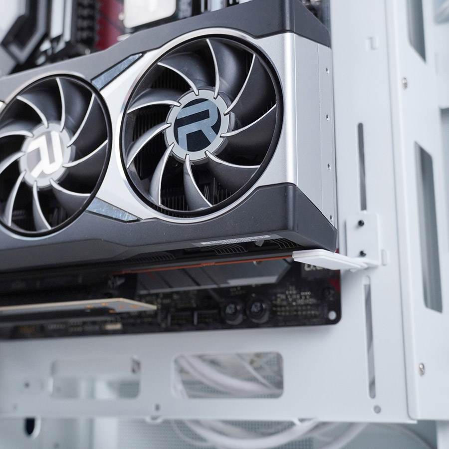

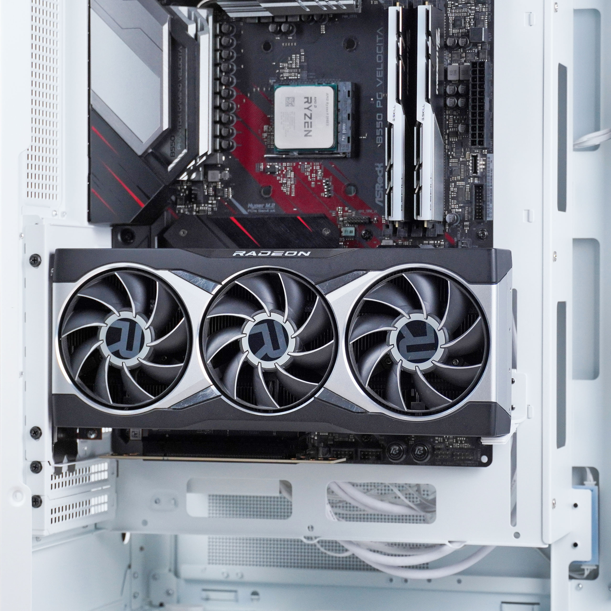

Допустимая длина для видеокарты практически равна 480 мм, а глубина по горизонтали достигает 125 мм. Поэтому в комплекте есть шлейф PCI-E версии 4.0 и переходная пластина, позволяющая установить видеокарту в вертикальном положении.
Еще один положительный момент — это присутствие подставки для видеокарты.

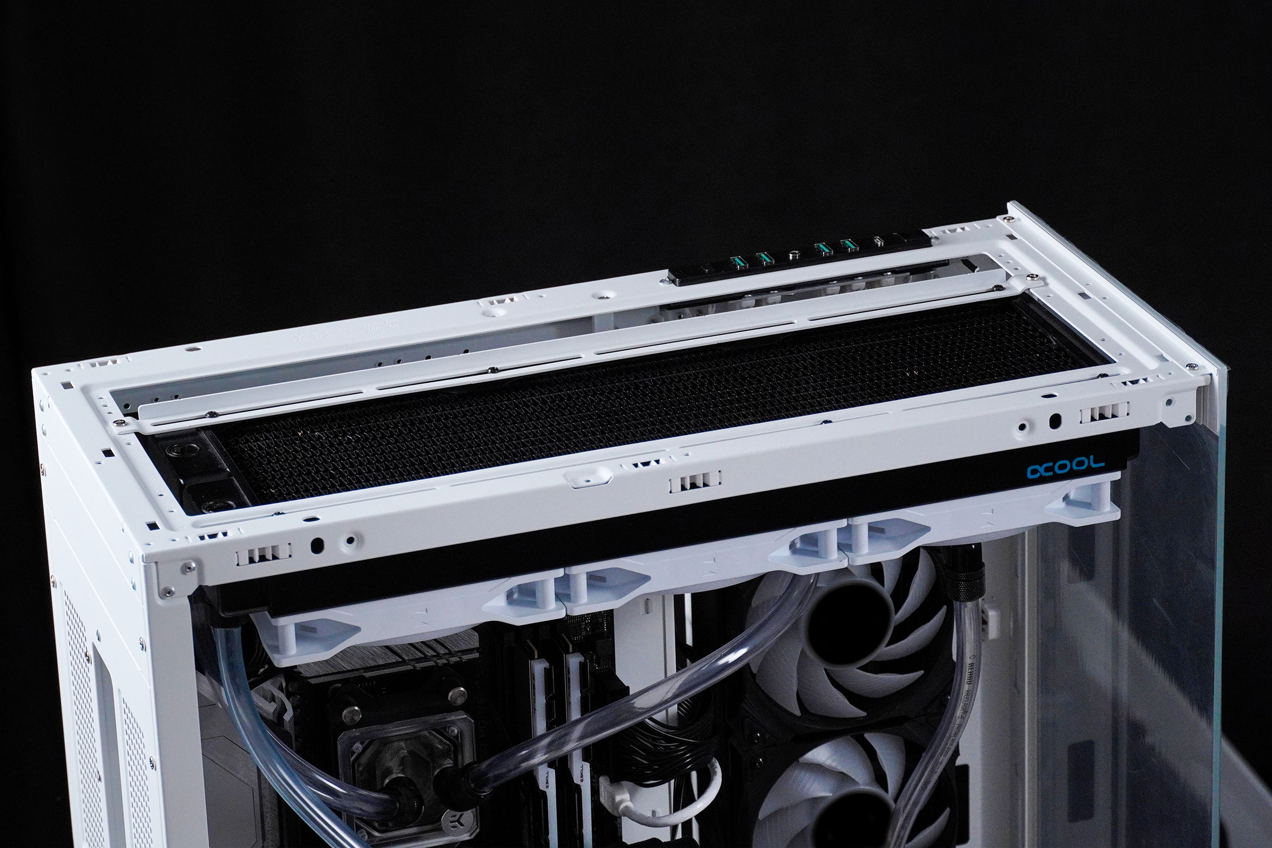

Радиаторы СЖО можно устанавливать на верхнюю, боковую и нижнюю панель в размере даже до 420 мм, а именно формата 120/140/240/280/360/420 мм. По вентиляторам картина несколько иная. На боковую панель можно поставить только три на 120 мм или три на 140 мм, а наверх или внизу можно ставить кроме трех 120-мм и 140-мм вентиляторов еще по два 180-мм или два 200-мм вентилятора.

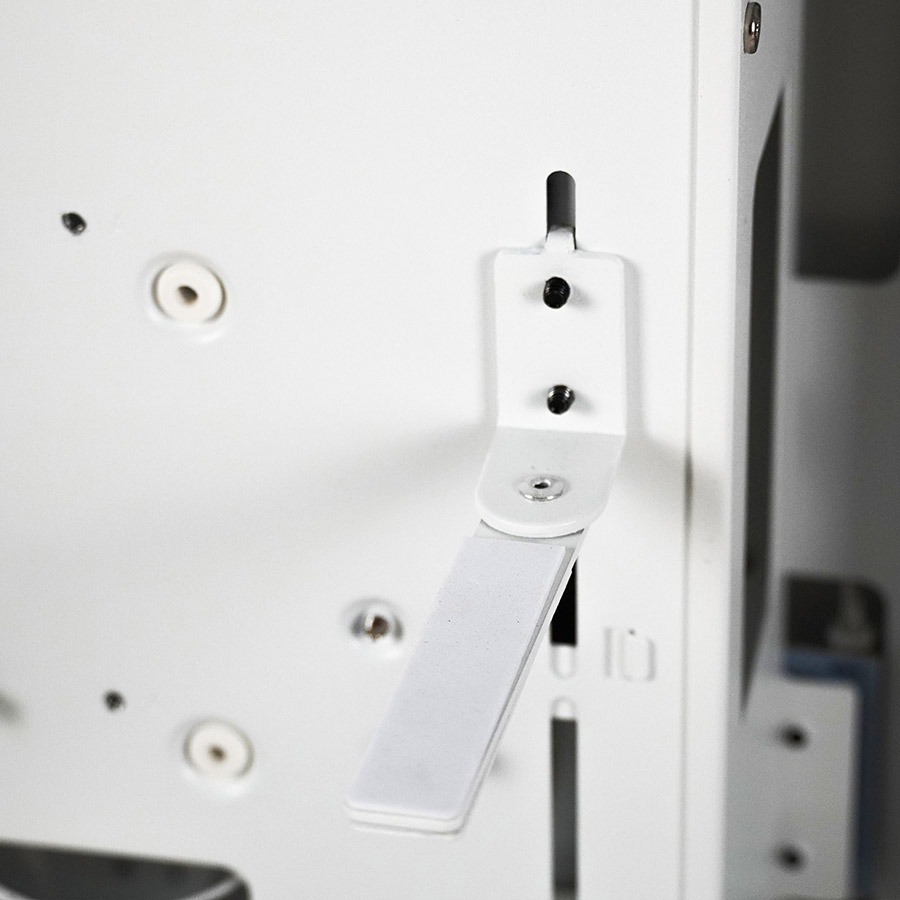

На корпусе есть удобные штампованные метки, показывающие, в какие отверстия прикрутить рельсы, чтобы все сошлось хорошо. Эти рейки имеют толщину металла в 1 мм и угловую штамповку, что не даст им прогнуться.
На фото 420-мм радиатор, одна рейка снята для удобства, потому что одним краем радиатор крепится к корпусу.

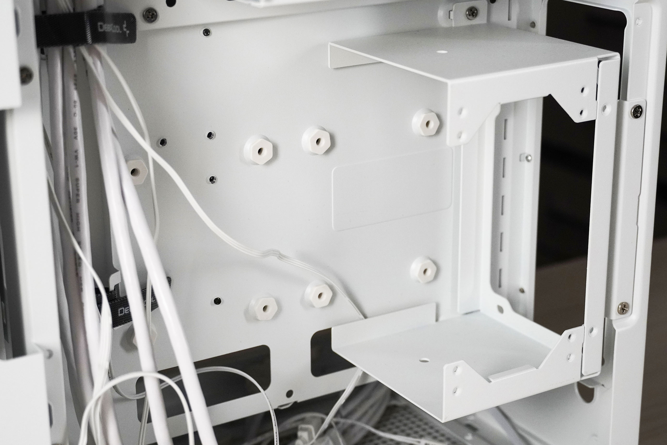

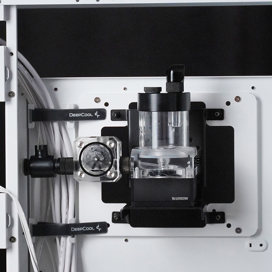

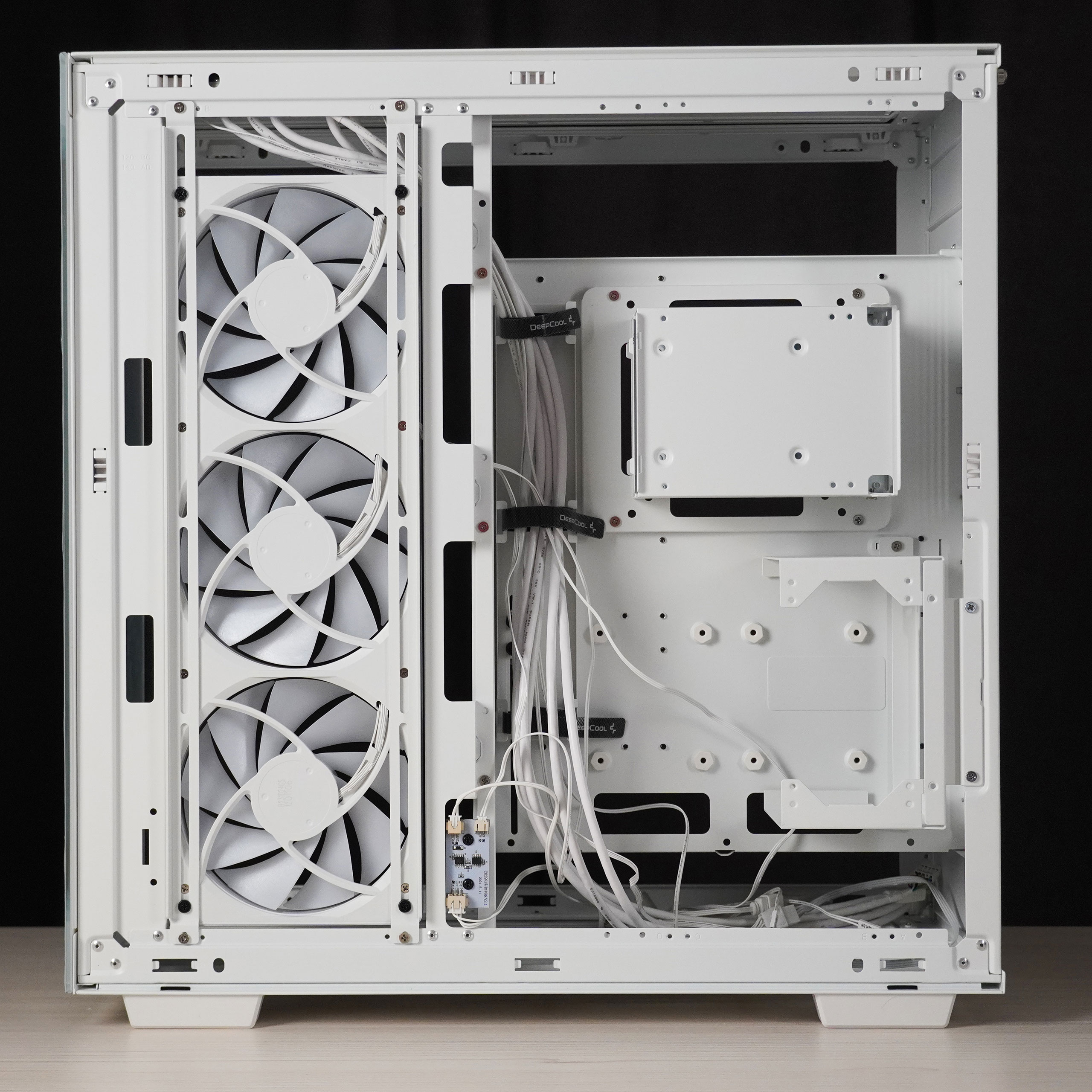

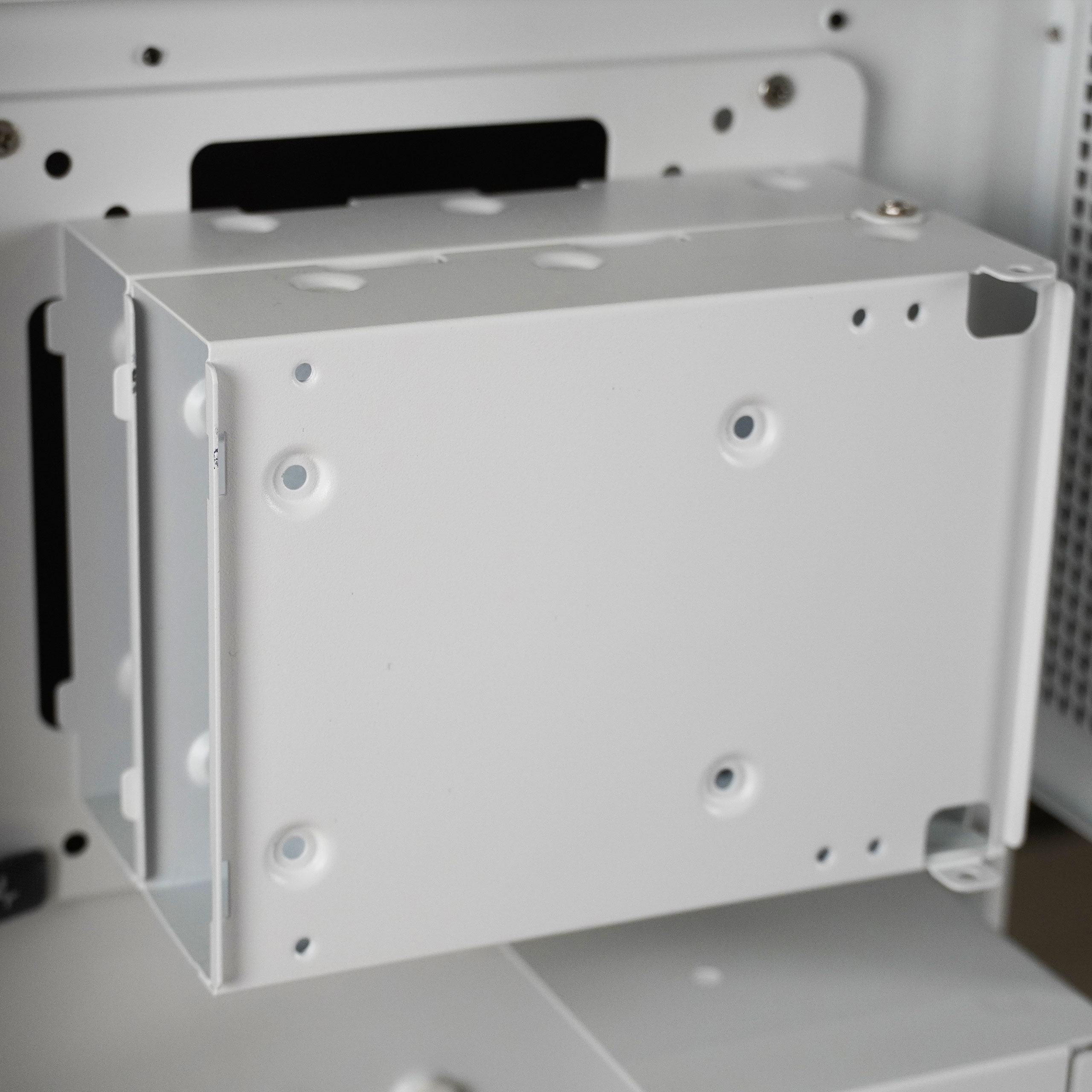

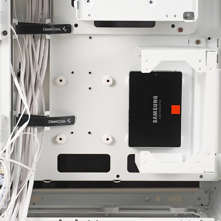

В пространстве за материнской платой все тоже очень интересно. Сразу по месту нахождения разъема процессора есть панель, к которой прикручены две корзины для HDD или SSD.
В каждый отсек помещается один 3,5” диск или два 2,5” накопителя.
Если в этом месте вам диски не нужны, можно демонтировать крепление и установить на это место вентилятор для обдува обратной стороны разъема процессора или установить туда помпу СЖО.

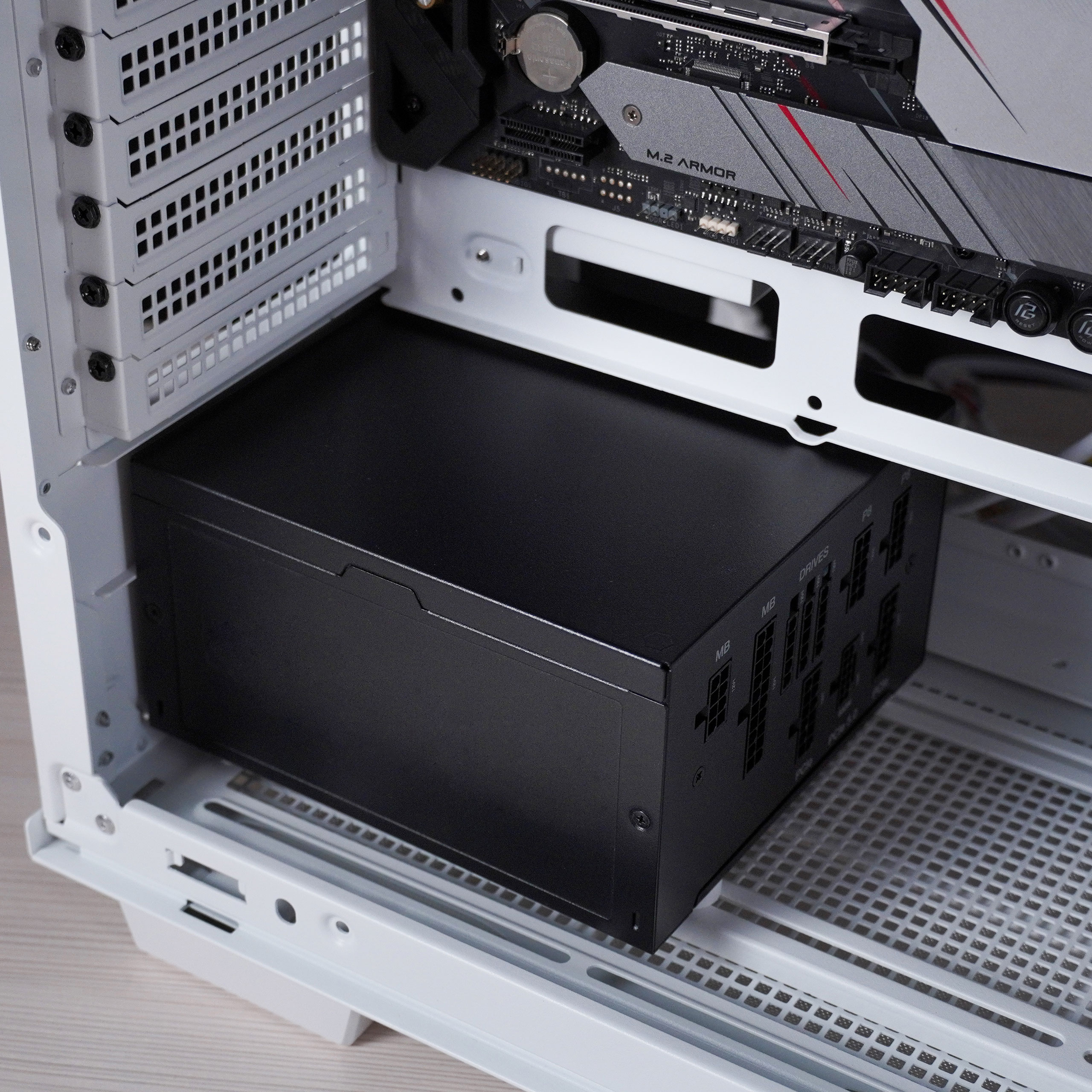

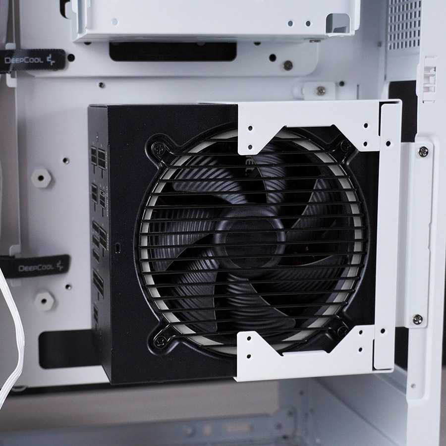

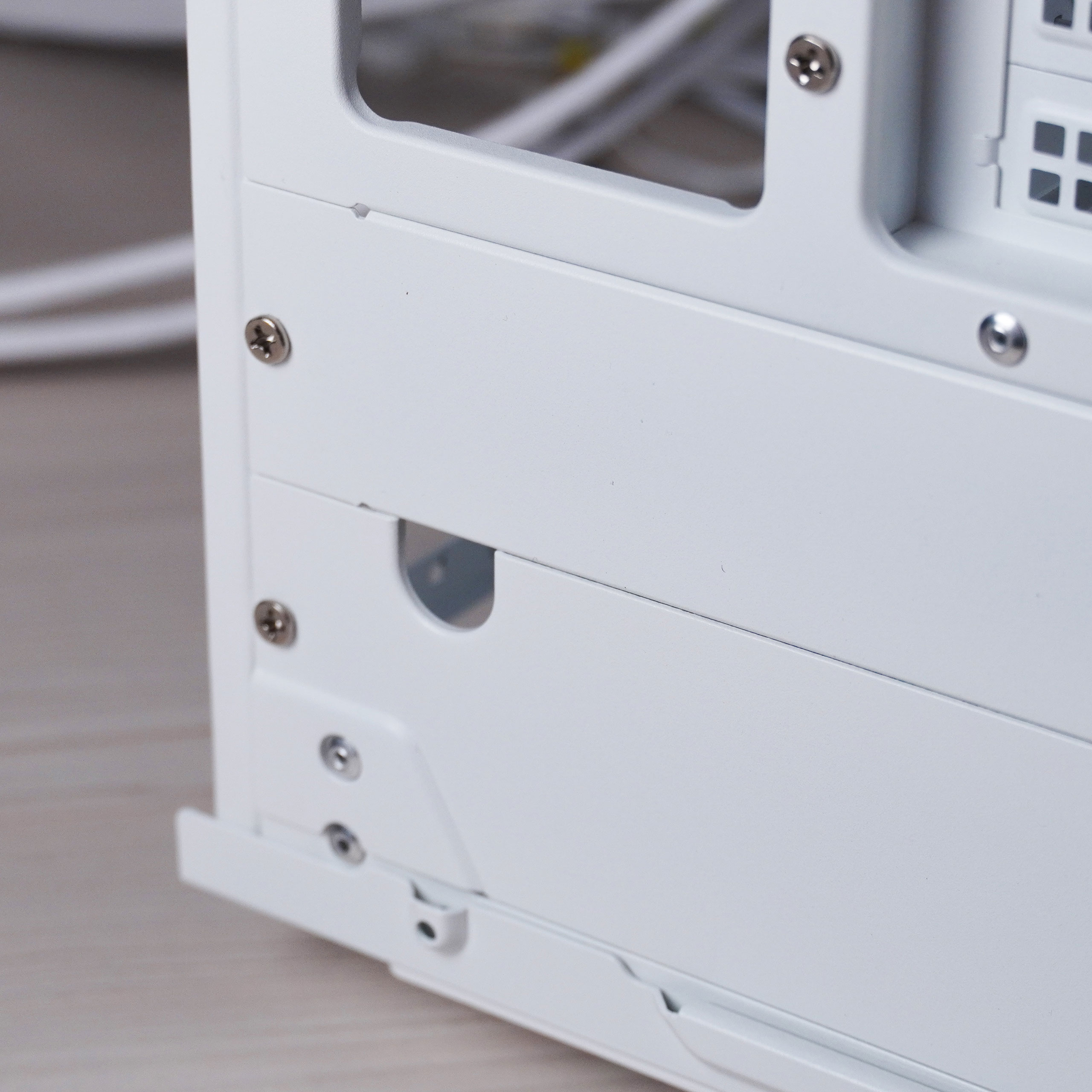

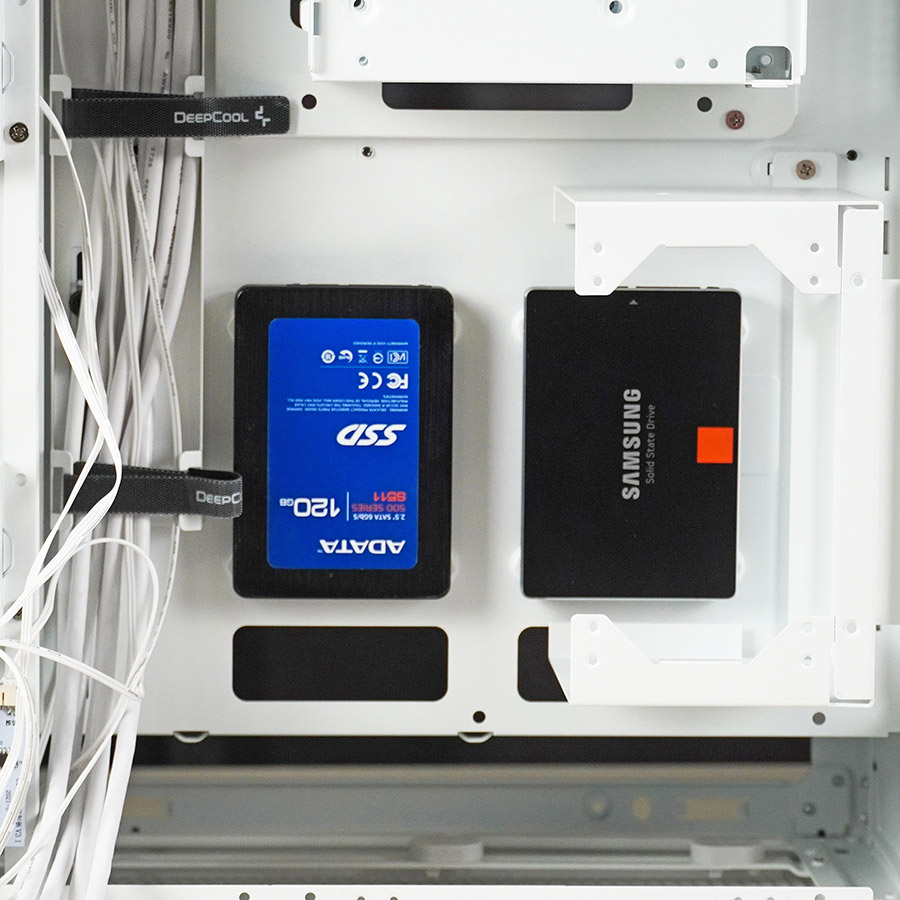

Ниже мы видим крепление для блока питания и отверстия под установку 2,5″ накопителей прямо на панель.
Чтобы удобнее устанавливать блок питания, сначала нужно открутить кронштейн, прикрутить к нему БП, а затем установить в корпус. Для блока и кабелей есть достаточный запас пространства и проблем с прокладкой проводов не будет, потому что под БП и над ним есть пустые места.

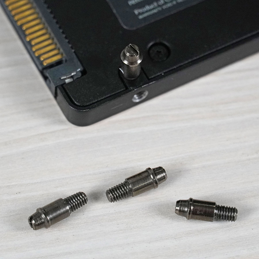

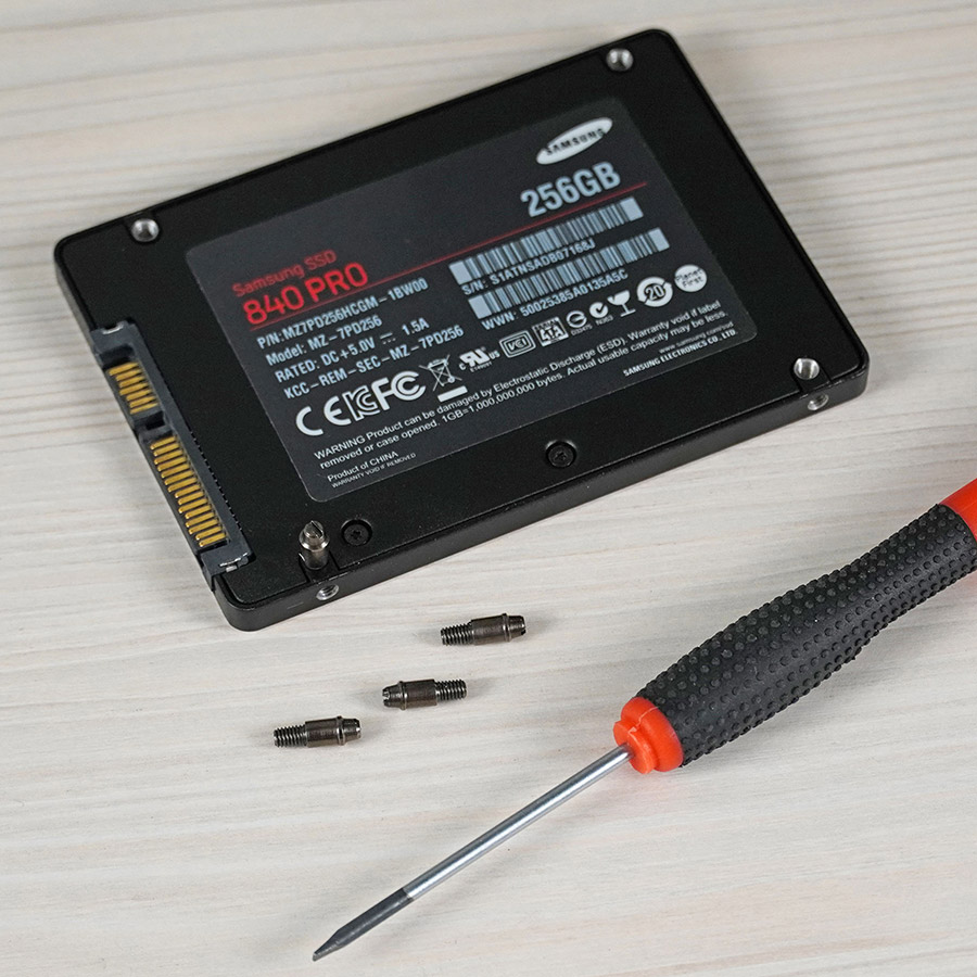

В комплекте для этого имеется восемь специальных крепежных винтов.
Сначала их нужно вкрутить в накопители, а затем вставить эту конструкцию в резиновые втулки, но есть один нюанс.

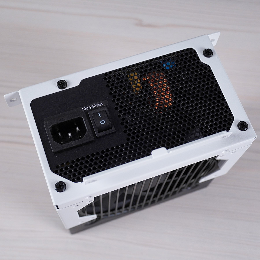

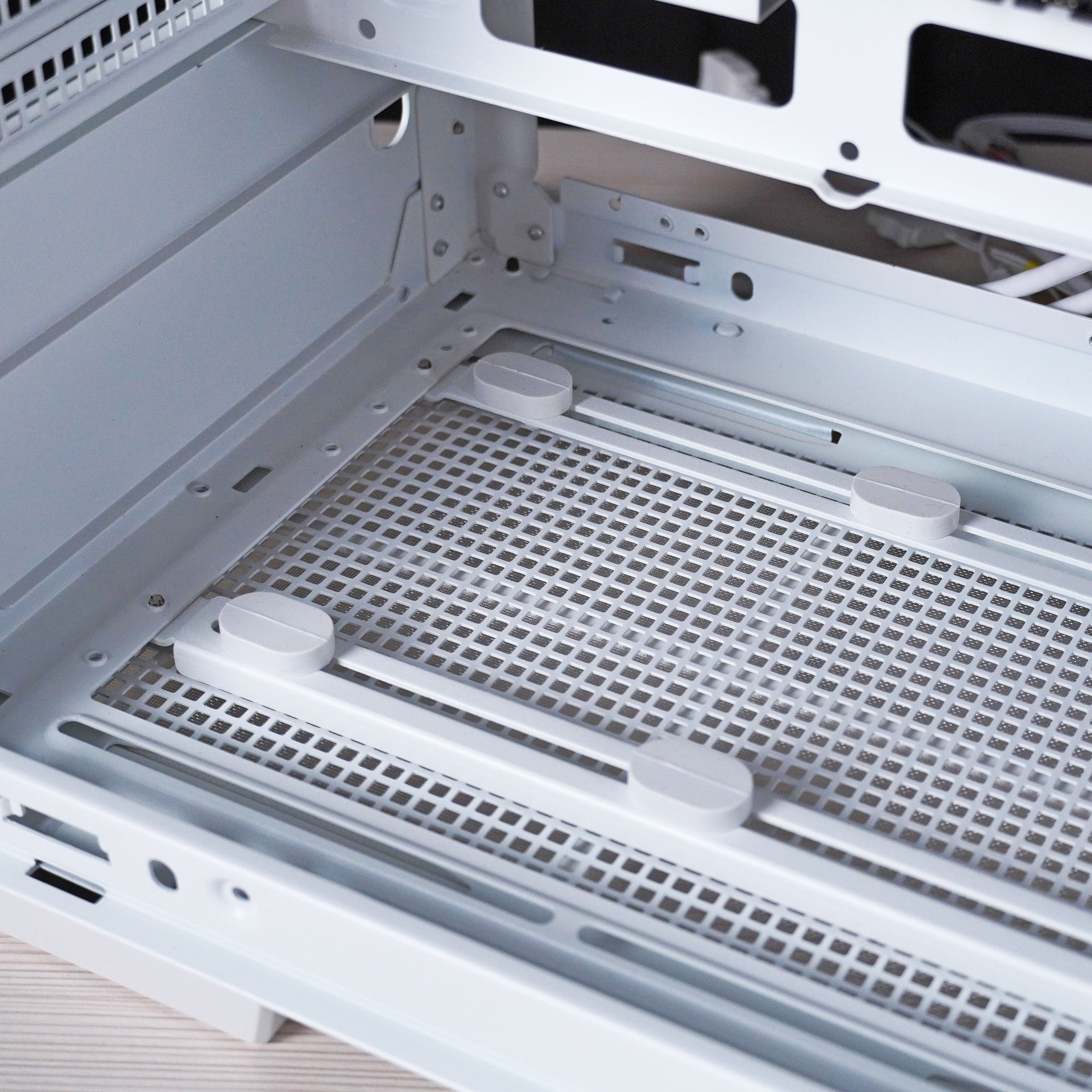

Накопители не влезут, если использовать стандартный БП. Поэтому, чтобы была возможность установить 2,5″ устройства на заднюю стенку, необходим блок питания формата SFX. Или можно установить стандартный БП на нижнюю панель, подняв каркас материнской платы.
Кстати, блок питания в таком положении не фиксируется, а просто стоит на резиновых ножках, заранее установленных производителем на нижних рельсах.
Для прокладки кабеля в задней пластине имеется отверстие, только в таком случае тыльная стенка корпуса выходит глухой и воздуху от блока питания некуда выходить, если только не в сам корпус.
В общем места для прокладки кабелей достаточно. Недостатком может быть то, что некоторые провода видны через большие отверстия под материнской платой и над ней.

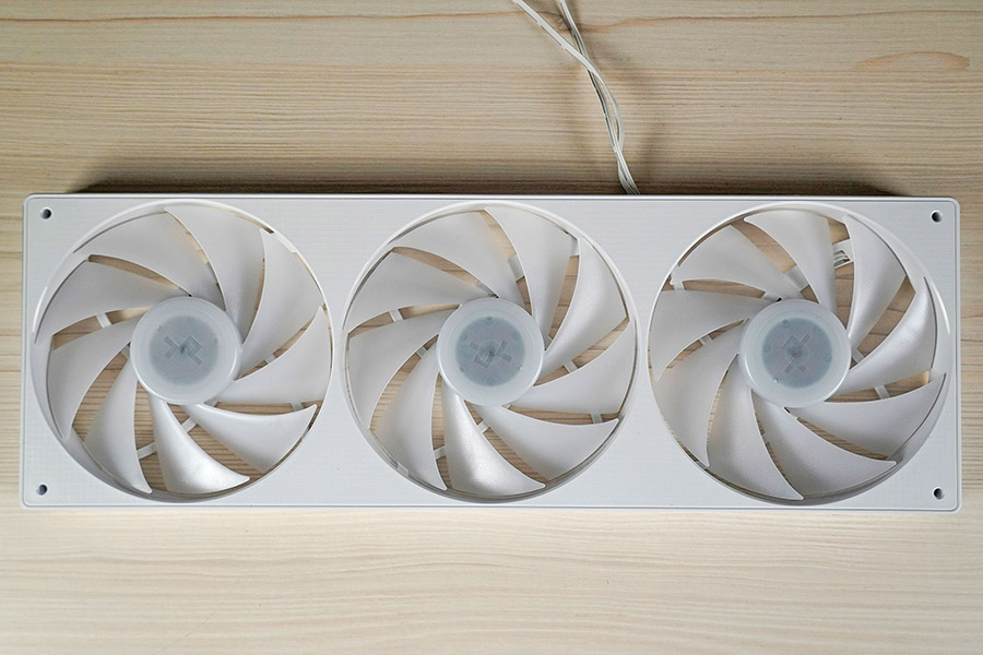

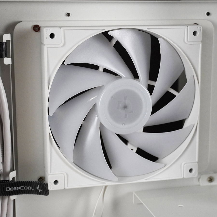

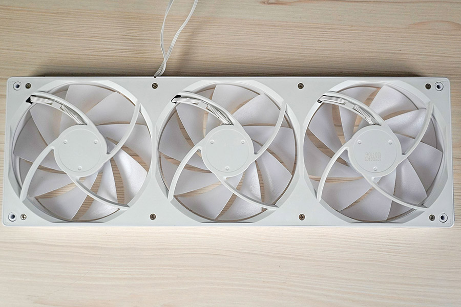

На боковой панели с завода установлен сплошной стек из трех 140-мм вентиляторов. Его легко подключить, потому что есть только один кабель питания и еще один провод от подсветки ARGB. Не нужны лишние разветвители, а это положительно повлияет на аккуратную прокладку кабелей внутри корпуса. Максимальная скорость пропеллеров составляет 1200 оборотов в минуту.

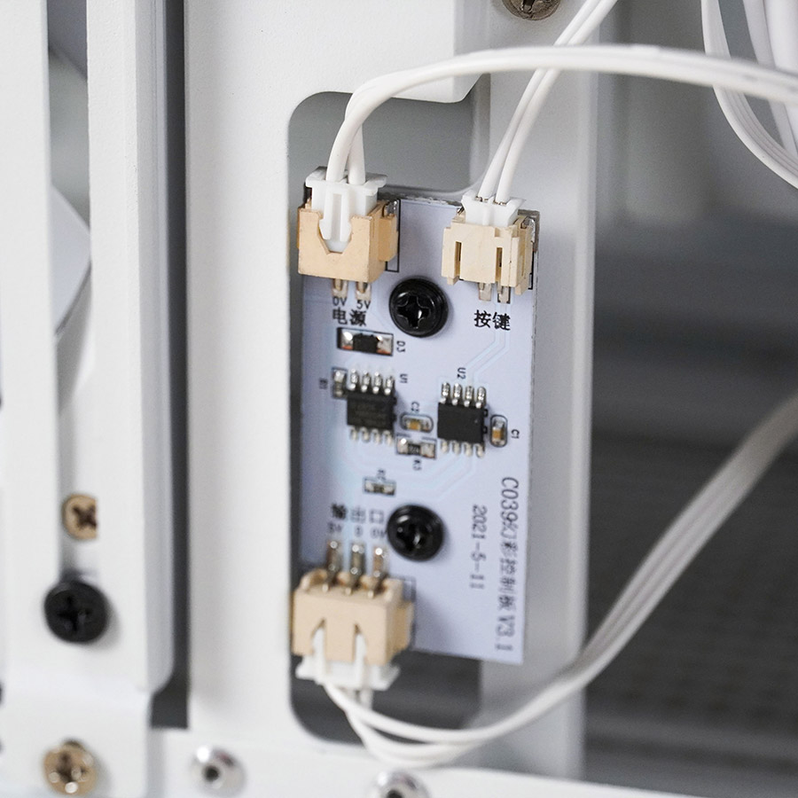

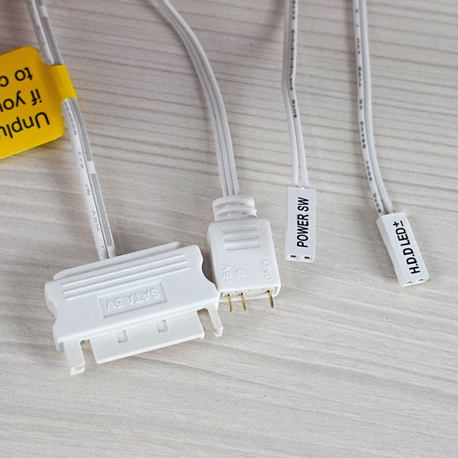

Снизу задней панели установлена плата для управления подсветкой, которая потребуется, если ваша материнская плата не поддерживает подсветку ARGB. Подключение обычное, нужен кабель питания SATA и провод от элемента, который необходимо подсветить. А дальше можно регулировать подсветку кнопкой на верхней панели корпуса, изготовителем предусмотрено несколько заготовленных эффектов.

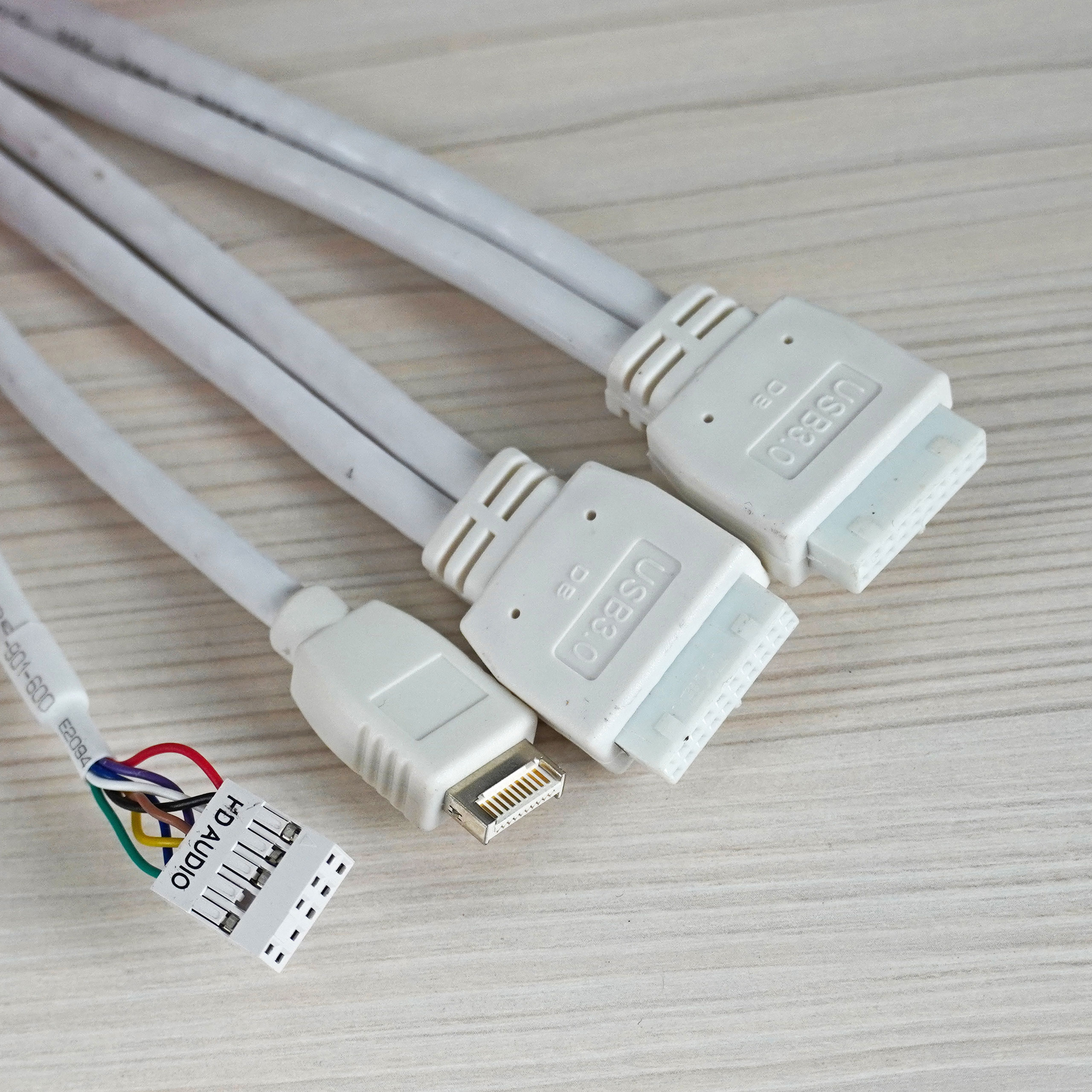

Deepcool CH780 оборудован двумя кабелями с разъемами USB 3.0, USB 3.2 Gen2 Type-C, HD Audio и проводами подключения кнопок и индикаторов верхней панели.
