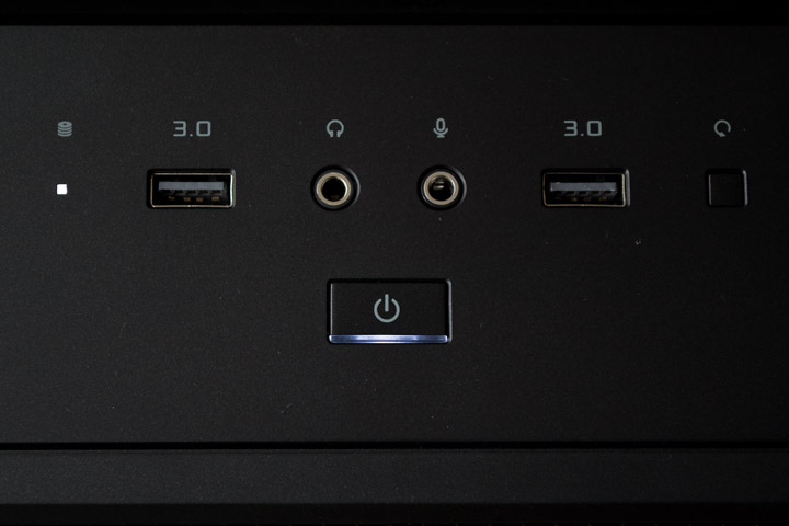

Если смотреть слева направо, то на верхнем скосе мы увидим точечный индикатор работы накопителей, один порт USB 3.0 (черного цвета), два аудио-разъема, еще один порт USB 3.0 и небольшую квадратную клавишу перезагрузки ПК. Небольшая клавиша старта находится чуть ниже посередине, в нее встроен индикатор питания системы. Отверстие над панелью выполняет как функцию вентиляции, так и служит для переноски корпуса, так как под пластиковой аркой встроена солидная металлическая ручка.

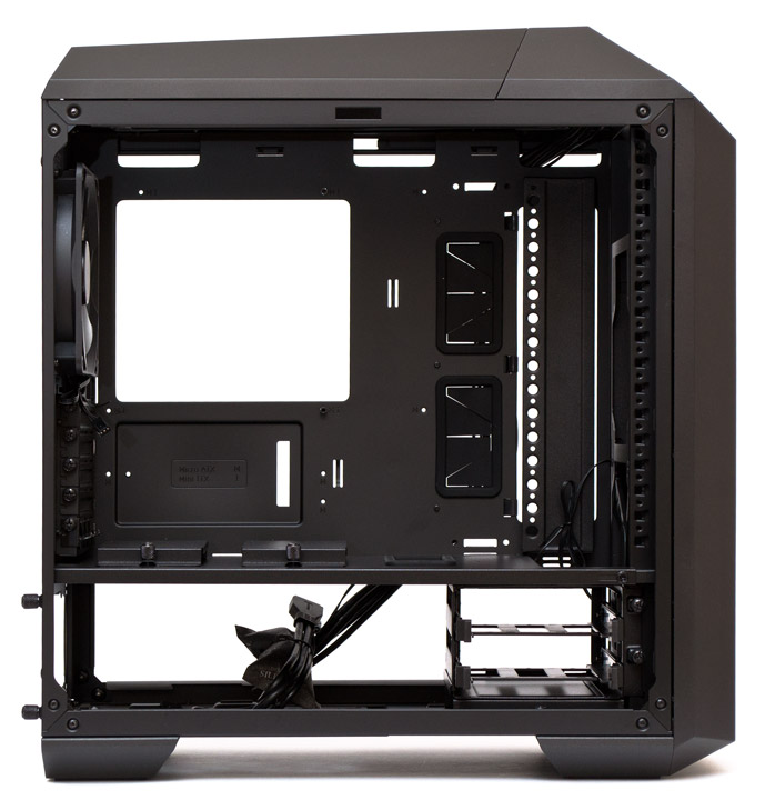

Cooler Master MasterCase Pro 3 поддерживает установку в вертикальном положении материнских плат формата MicroATX и Mini-ITX. Допустимая высота процессорного кулера составляет потрясающие воображение 190 мм. Возможная длина плат расширения во всех слотах достигает 370 мм. В случае установки дополнительных корзин напротив слотов эта цифра уменьшается до 258 мм. Производитель рекомендует не превышать допустимую длину блока питания в 200 мм для удобства укладки всех проводов.

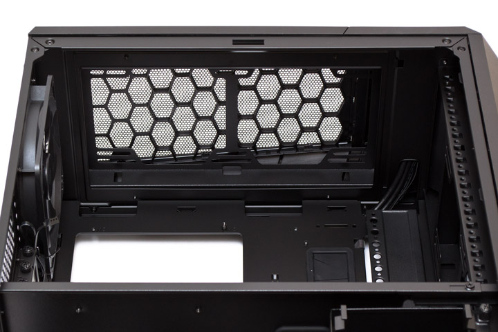

Над верхней панелью установлен съемный лоток, в который помещаются два 120- или 140-мм вентилятора. От панели до кромки материнской платы есть запас пространства в 30 мм, а значит сюда можно без проблем повесить неширокий радиатор СВО.

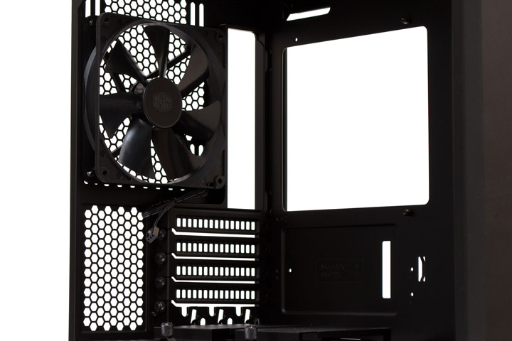

На задней панели предустановлен на выдув 140-мм вентилятор. Заглушки слотов PCI удерживаются винтами с накатанной головкой.

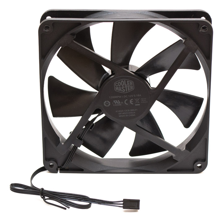

Вентилятор DF1402512SELN основан на подшипнике скольжения и имеет стандартную конфигурацию семи лопастей. Максимальная скорость его крыльчатки составляет приблизительно 1200 обмин с аэродинамическим шумом чуть выше среднего. Стартовать пропеллер способен с 5 В и 500 об/мин. Остается относительно тихим вплоть до 7 В и 750 об/мин, однако от двигателя исходит потрескивание. Оптимальное соотношение производительности и шума достигается для него на 9 В и 900 об/мин. Спаянный трехконтактный шнур питания черного цвета имеет длину в 300 мм.

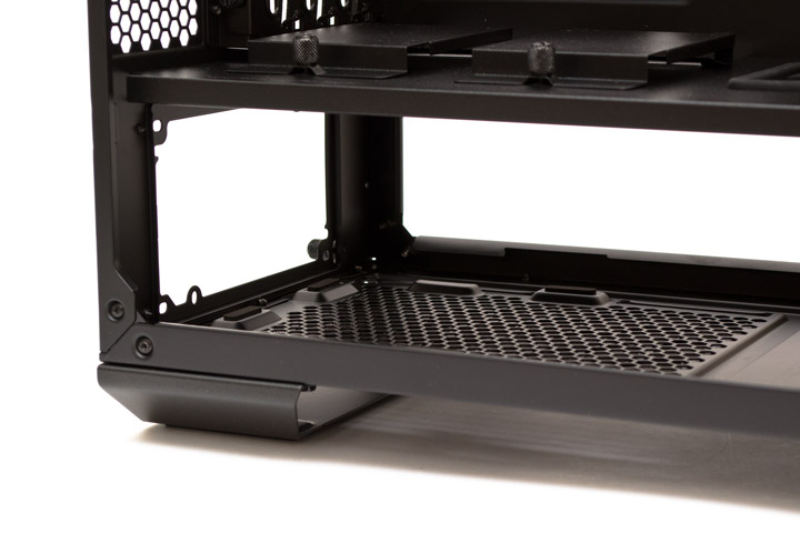

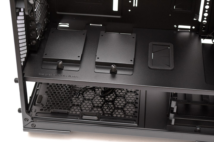

Нижняя часть корпуса отделена от верхней съемной металлической перегородкой. На ней есть отверстия для протяжки проводов, переднее из них закрыто резиновой шторкой. Над районом размещения блока питания тут установлены две съемные корзинки для 2,5″ накопителей. Держатся они на винтах с накатанной головкой.
Посадочное место блока питания оборудовано четырьмя резиновыми демпферами, наклеенными на выступы нижней панели.

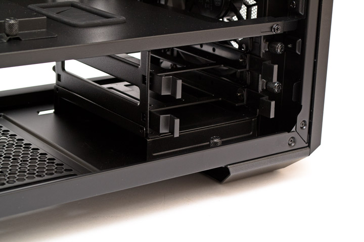

Корзина для двух 3,5″ либо 2,5″ накопителей расположена в передней нижней части шасси. Она съемная, держится на нескольких винтах с накатанной головкой. При желании ее можно переместить в верхний объем корпуса, закрепив на соответствующих салазках.

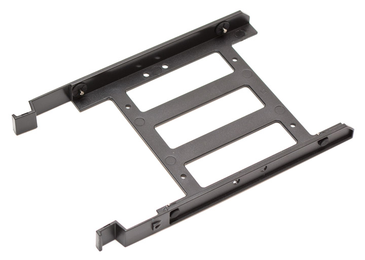

Каретка для накопителей пластиковая. Сюда можно либо прикрутить винтами 2,5″ накопитель, либо, используя прорезиненные штырьки, надеть ее поверх 3,5″жесткого диска.

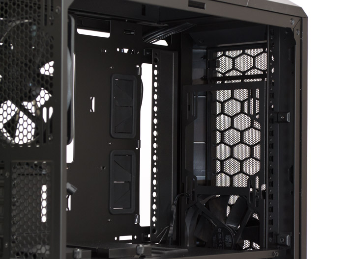

В передней части корпуса нет практически ничего. Тем не менее, сюда можно закрепить дополнительные корзины накопителей (приобретаются отдельно), либо расширительные бачки и помпы для системы СВО. В качестве крепежных зон выступают две планки с нарезными отверстиями. Одна из них, расположенная в передней части поддона материнской платы имеет две позиции крепления — ближе вперед, либо над прорезиненными отверстиями для укладки проводов. Вторая планка зафиксирована неподвижно на левой части обратной стороны фронтальной панели. С учетом выреза в горизонтальной перегородке, вперед можно ставить радиаторы СВО формата 240 или 280 мм, толщиной до 55 мм.

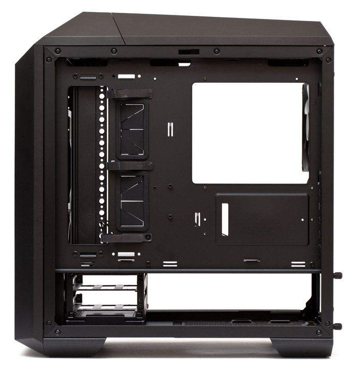

Поддон материнской платы сделан довольно просто и линейно. Здесь есть большой вырез для установки усилительной пластины процессорного кулера, и не очень большое количество проушин для кабельных стяжек. Два крупных передних отверстия для протяжки проводов закрыты резиновыми шторками. Возле них на винтах закреплены три многоразовые липкие ленты, упрощающие задачу сбора проводов до минимума. Запас пространства по ширине для укладки кабелей составляет тут 20 мм в самой узкой части.

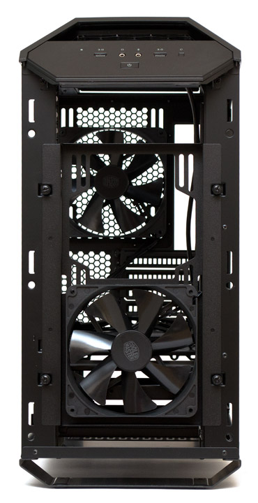

Передняя пластиковая панель держится всего лишь на шести защелках и демонтируется без лишних хлопот.

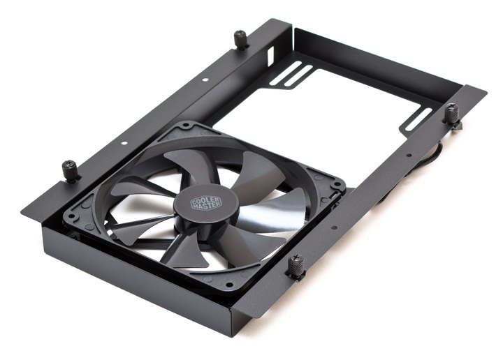

А на металлической части фронта, на четырех винтах с накатанной головкой есть съемный лоток для вентиляторов. В нем предустановлен 140-мм пропеллер, полностью аналогичный модели, закрепленной на задней панели.
Лоток тоже выполнен из металла, и в него можно установить до двух 120- или 140-мм вентиляторов. Глубина лотка составляет ровно 25 мм. От него до передней панели есть запас пространства в 60 мм, чего хватит даже на крупный радиатор СВО.

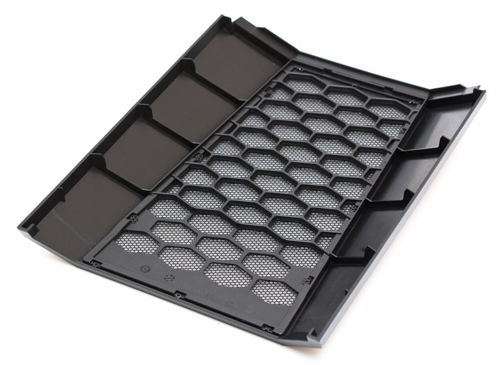

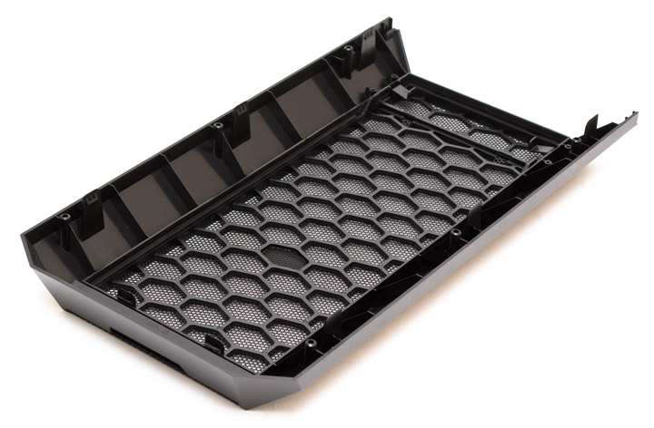

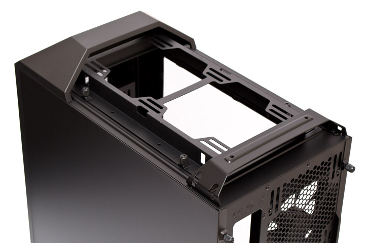

Как уже упоминалось ранее, верхняя крышка корпуса снимается крайне просто, поскольку держится на магнитах. С ее обратной стороны, так же как и на фронтальном фильтре, есть крупная сотовая решетка и сетка, для противодействия попаданию внутрь пыли.
На верхней панели закреплен винтами с накатанной головкой лоток для вентиляторов, такой же, как и впереди. Обе металлические ручки для переноски зафиксированы винтами и тоже являются съемными.

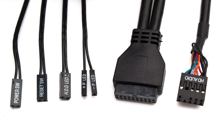

В набор проводов входят стандартные кабеля черного цвета от индикаторов активности накопителей и питания системы, кнопки старта и перезагрузки ПК, одна колодка USB 3.0 и один разъем HDAudio. Их длины более чем достаточно для подключения куда угодно.

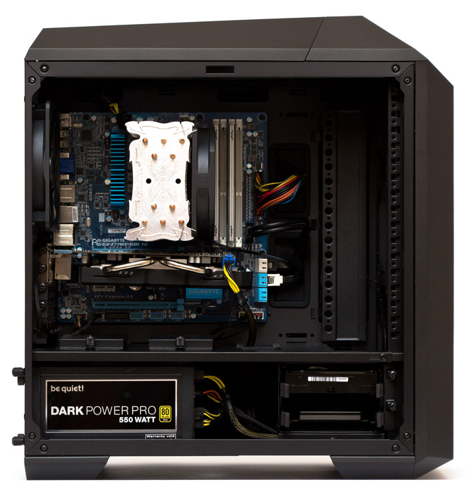

Сборка

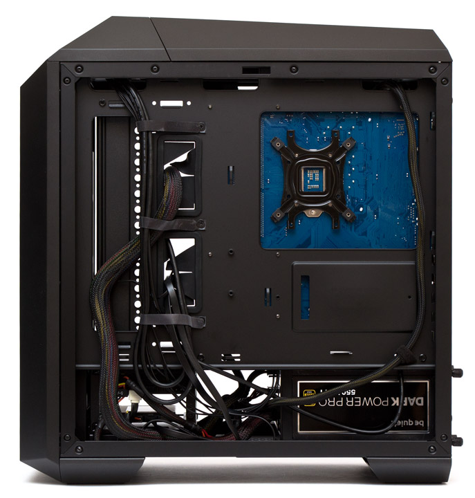

Сборка системы в корпусе Cooler Master MasterCase Pro 3 осуществляется предельно просто, поскольку доступ к месту положения основных компонентов в нем есть практически с любой стороны. Укладка кабелей за поддоном материнской платы тоже не требует особых усилий. С первого взгляда на шасси, становится понятным, что оно рассчитано именно на компьютерных энтузиастов, часто меняющих компоненты системы.

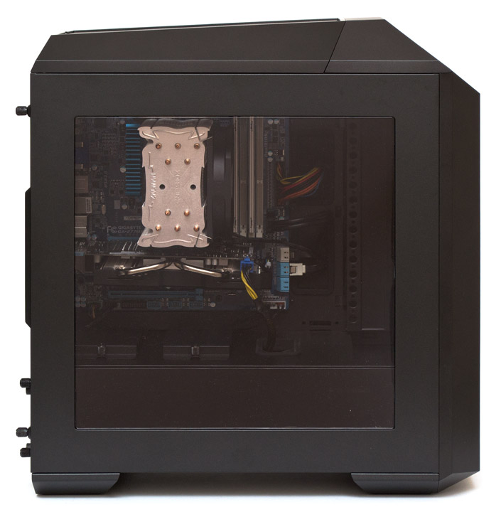

Содержимое корпуса отлично и без искажений просматривается через боковое окно. Если добавить сюда подсветку, то все, возможно, будет еще лучше.
Подсветка индикатора питания и активности накопителей имеет приятный белый цвет, который не раздражает глаза, хорошо считывается в темноте, и чуть хуже при свете.

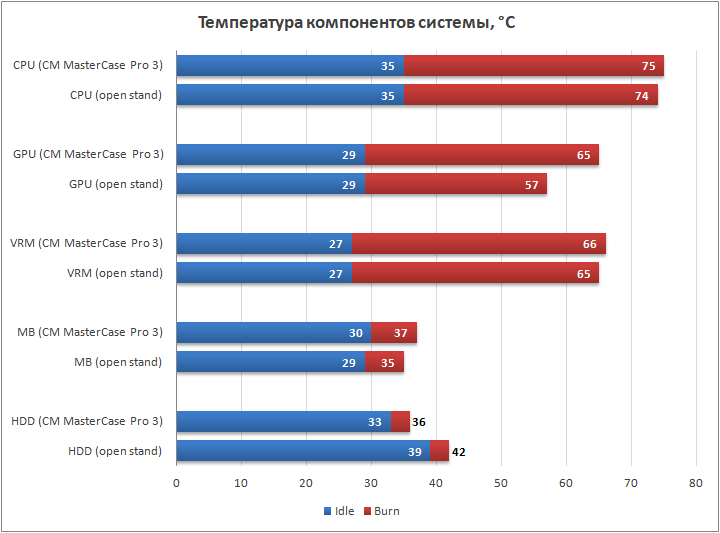

Методика тестирования
Тепловая нагрузка создавалась с помощью одновременной работы стресс-тестов LinX 0.6.5 с 2048 МБ выделенной памяти и MSI Кombustor 3.5.1.0 на протяжении 10 минут после стабилизации температуры. Нагрузка на жесткий диск производилась программой Crystal Disk Mark 5.0.3 х64. В конце цикла тестирования система работала 10 минут в холостом режиме для определения минимальных тепловых показателей. Температура окружающей среды равнялась 26 градусам Цельсия. Скорости вентиляторов процессорного кулера и видеокарты зафиксированы на максимальных оборотах. Пиковое энергопотребление системы составило 329 ватт. Тестирование проводилось в единственном режиме сравнения с открытым стендом. Все корпусные вентиляторы во время теста работали на максимальной скорости.
Результаты тестирования
В охлаждении процессора, материнской платы и силовых цепей питания процессора, Cooler Master MasterCase Pro 3 показывает результаты, предельно близкие к значениям открытого стенда. Жесткий диск традиционно проветривается заметно лучше. Единственный проигрыш, который наблюдается здесь — это восемь градусов по видеокарте, но нужно учесть тот факт, что шасси охлаждалось лишь двумя вентиляторами из пяти возможных. При установке верхних пропеллеров, разница, скорее всего, не будет превышать 3–4 градусов. В целом, система вентиляции MasterCase Pro 3 выглядит хорошо.
