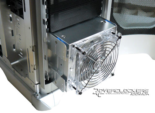

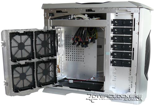

Для того чтобы попасть внутрь корпуса, кроме боковой стенки необходимо еще и открыть специальную дверку – Fan Bracket, на которой имеется четыре посадочных места под вентиляторы с размерами 80-140 мм, но имеющиеся кассеты с пылевыми фильтрами рассчитаны лишь под 120-мм вентиляторы. При необходимости, дверку можно снять, например, после установки кулера типа башни, так как она может не закрыться. Также на Fan Bracket есть посадочные места для крепления CrossFlow Fan.

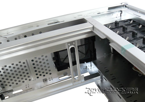

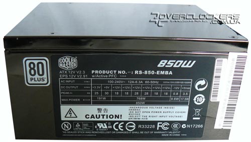

Несмотря на то, что каркас сделан из 2-мм алюминиевого листа, в верхней части корпуса имеются ребра жесткости, одновременно являющиеся направляющими для поддона под материнскую плату. Также эти ребра поддерживают блок питания – в комплекте с корпусом поставляется 850 Вт модель RS-850-EMBA, количества разъемов которой хватило бы на две системы. Судите сами:
- Кабель питания для материнской платы с 24-контактным разъемом;
- Кабель питания процессора с 8-конактным разъемом;
- Кабель питания процессора с 4-конактным разъемом;
- Два кабеля питания для видеокарт с 8- и 6-контактными разъемами;
- Два кабеля питания для видеокарт с 6-контактным разъемам;
- Два кабеля питания для SATA-устройств с четырьмя разъемами;
- Два кабеля питания с тремя разъемами Molex и одним для дисковода.

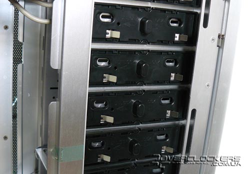

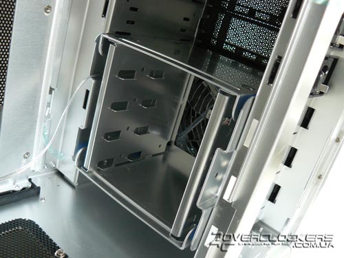

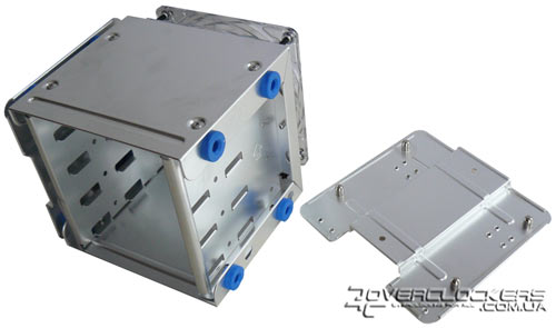

Алюминиевая корзина для HDD рассчитана на четыре накопителя, которые фиксируются винтами, при этом вынуть её из корпуса очень тяжело – порой приходится приложить не дюжую силу, чтобы извлечь корзину из Stacker’а. С установкой на место - аналогичная проблема.
Сама же корзина состоит из трех частей, между которыми для гашения вибрация от винчестеров используются резиновые прокладки, а для охлаждения накопителей применяется 120-мм вентилятор с синей подсветкой и частотой вращения около 1100-1150 об/мин, который может подключаться как материнской плате, так и к блоку питания благодаря комплектному переходнику.

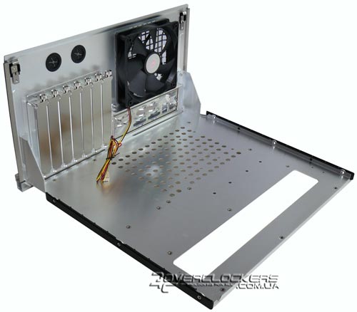

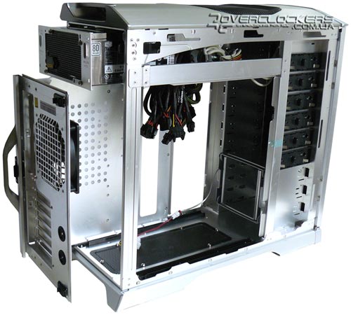

Поддон с задней стенкой фиксируется за счет трех защелок – двух возле одной стенки и одной возле ручки с противоположной стороны, после чего аккуратно вытягивается из корпуса. Именно за подобную идею кейсам Cooler Master можно поставить 10 балов по 5-бальной шкале, так как дешевые поделки других производителей и рядом не стояли по удобству использования.
Поддон рассчитан на установку исключительно ATX-совместимой платы, что и отличает эту модель от RS-830. Кроме того, основание поддона имеет множество отверстий в районе расположения процессора и значительный вырез с краю.

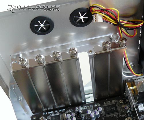

В качестве вытяжного вентилятора используется 120-миллиметровка черного цвета с частотой вращения около 1200 об/мин и трехпиновым разъемом. Заглушки в отличие от всего корпуса выполнены из стали, крепятся болтами с накатанной головкой, причем, в местах крепления впрессованы стальные "гайки", которые почему-то не предусмотрены для фиксации блока питания.

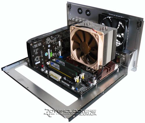

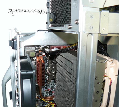

После установки платы и остальных компонентов понимаешь, как не хватает такой детали для открытого стенда:
Еще один положительный момент такого съемного поддона заключается в легкости подключения кабеля питания процессора, который может изрядно подпортить нервы, когда манипулируешь в обычном корпусе при установленной системе охлаждения.
При подходящем БП (длина кабелей питания должна быть достаточной) поддон с компонентами можно вообще перевернуть – рано или поздно подобные желания поэкспериментировать посещают любого энтузиаста, и с Stacker 830 SE в этом плане проблем становится куда меньше.

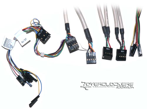

Количеству всевозможных разъемов вправе позавидовать многие решения от других производителей. Кроме обычного набора для подключения FrontPanel, имеется два разъема USB на четыре порта, один FireWire и целых четыре варианта подключения звукового тракта: HD Audio и AC’97 как разъемами, так и "россыпью".

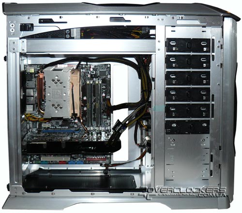

Итак, система собрана, кабеля аккуратно уложены можно и к тестам переходить, но для чистоты эксперимента кулер Noctua NH-U12P пришлось заменить на модель NH-C12P с классической компоновкой, иначе протестировать эффективность использования дополнительных четырех 120-мм вентиляторов не получилось бы. Данный кулер использовался и для тестирования следующего участника нашего обзора.
