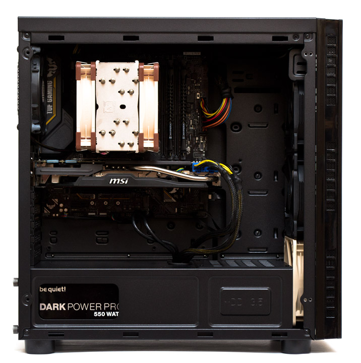

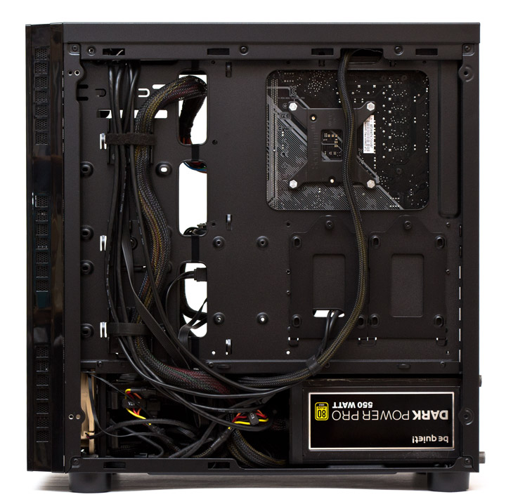

Сборка системы в корпусе Chieftec Hawk (AL-02B-OP) действительно осуществляется достаточно удобно. Прямой доступ есть ко всем компонентам, в том числе и к усилительной пластине процессорного кулера. Разве что кабеля придется постараться разложить как можно ровнее, чтобы не было проблем с закрыванием дверцы.

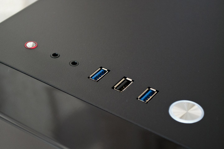

Среди всех корпусов Chieftec, Hawk — один из немногих, в котором индикаторы сделаны правильно. Они светятся мягким красным (активность накопителей) и белым цветом (питания системы) и не слепят глаза ни в темноте, ни при свете, под каким углом на них не глянь.

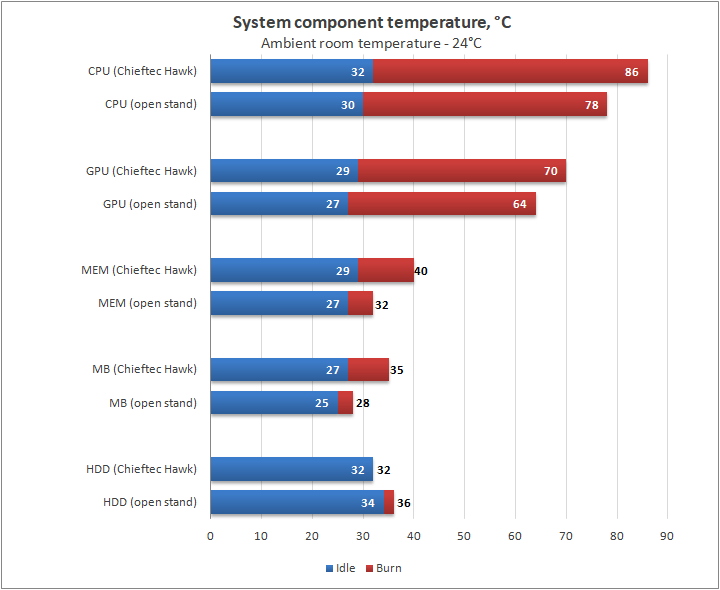

Тепловая нагрузка на процессор и видеокарту создавалась с помощью стресс-теста CPUID powerMAX версии 1.00.1 с использованием AVX инструкций в течении 10 минут. Нагрузка на жесткий диск производилась программой Crystal Disk Mark 6.0.2 х64. В конце цикла тестирования система работала 10 минут в холостом режиме для определения минимальных тепловых показателей. Температура окружающей среды равнялась 24 градусам Цельсия. Скорости вентиляторов процессорного кулера и видеокарты зафиксированы на максимальных оборотах. Пиковое энергопотребление системы составило 423 ватта. На переднюю панель было установлено три дополнительных нагнетательных 120-мм вентилятора, а на заднюю — один 120-мм вытяжной пропеллер. Тестирование проводилось в единственном режиме сравнения с открытым стендом. Все корпусные вентиляторы во время теста работали на максимальной скорости.
Результаты тестирования
Честно говоря, я не ожидал откровений в плане охлаждения от данного корпуса с учетом его закрытой конструкции. Но в целом получилось неплохо. Тяжелее всего пришлось центральному процессору, поскольку над ним нет вентиляционных отверстий. Его температура оказалась на восемь градусов выше, чем на открытом стенде. Такая же ситуация наблюдается и с оперативной памятью. Разрыв для видеокарты составил шесть градусов, но финальные температуры для нее не критичны. На семь градусов хуже проветривается материнская плата, зато жесткий диск отыгрывает сразу четыре градуса и не нагревается под нагрузкой вообще.
В целом, схема вентиляции в Chieftec Hawk (AL-02B-OP) находится на среднем уровне. Он может, при условии полной комплектации вентиляторами, справится и с системой в разгоне, но его назначение явно не в этом. А вот любая система со средним уровнем тепловыделения будет ощущать себя в нем вполне комфортно.
