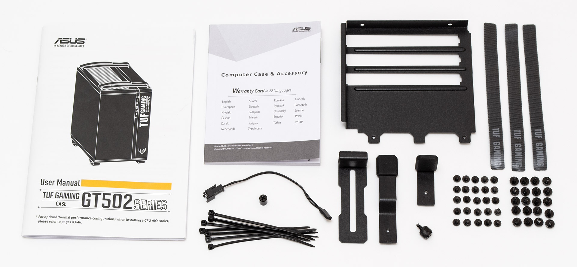

В комплект поставки входит:
  • инструкция пользователя;
  • гарантийная брошюра на 22 языках;

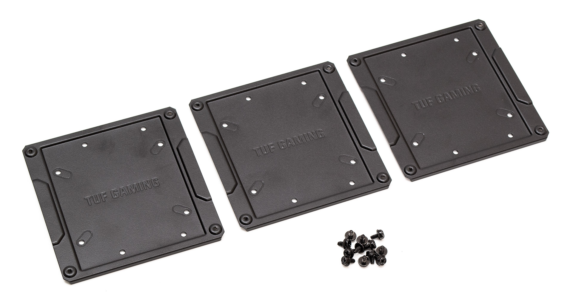

  • переходная пластина на три слота для вертикального монтажа видеокарты;
  • три многоразовые липучие стяжки;
  • кабель переходника для переключателя подсветки;
  • переходник под крестовую отвертку для опор материнской платы;
  • 8 кабельных одноразовых пластиковых стяжек;
  • набор деталей держателя видеокарты;
  • 20 винтов для корпуса, БП и 3,5″ накопителей;
  • 25 маленьких винтов для материнской платы и 2,5″ накопителей.

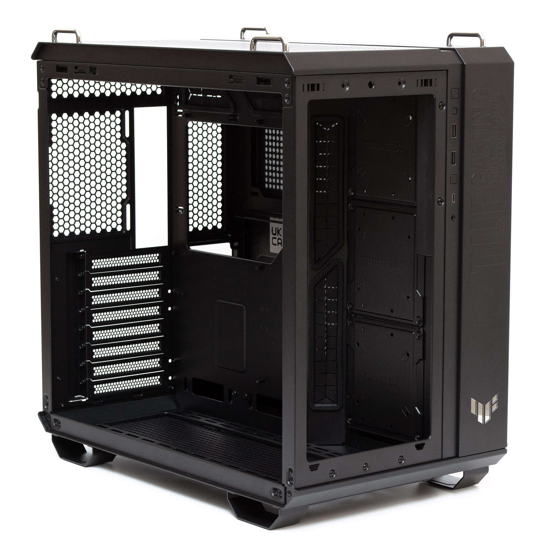

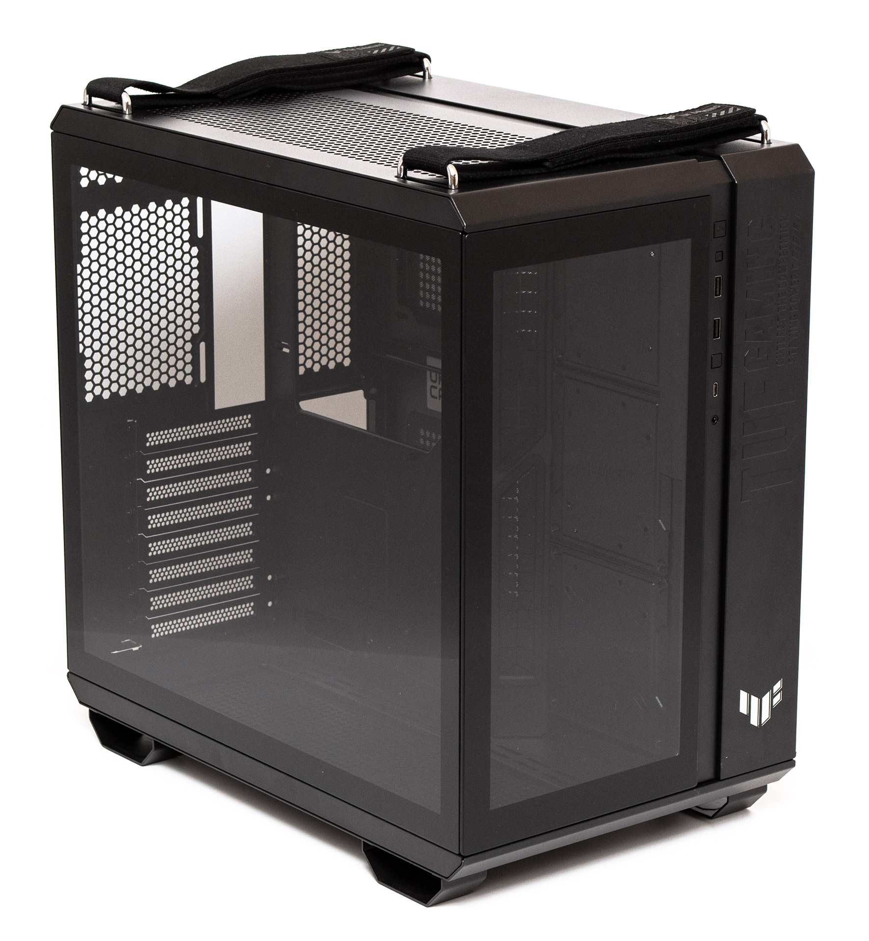

В сравнении с обычными корпусами формата Midi-Tower, ASUS TUF Gaming GT502 имеет гораздо более широкий профиль. Причиной тому является увеличенный отсек за поддоном материнской платы. Двухкамерную внутреннюю конструкцию обыграли и во внешнем дизайне, разделив шасси на две неровные части заглубленной полосой, пролегающей по фронтальной и верхней панелям. В результате, левая часть передней панели сделана из закаленного стекла, в вертикальной впадине сверху находятся внешние порты и кнопки, в правой металлической части сверху расположена мотивирующая надпись, а снизу — подсвечиваемый логотип TUF.

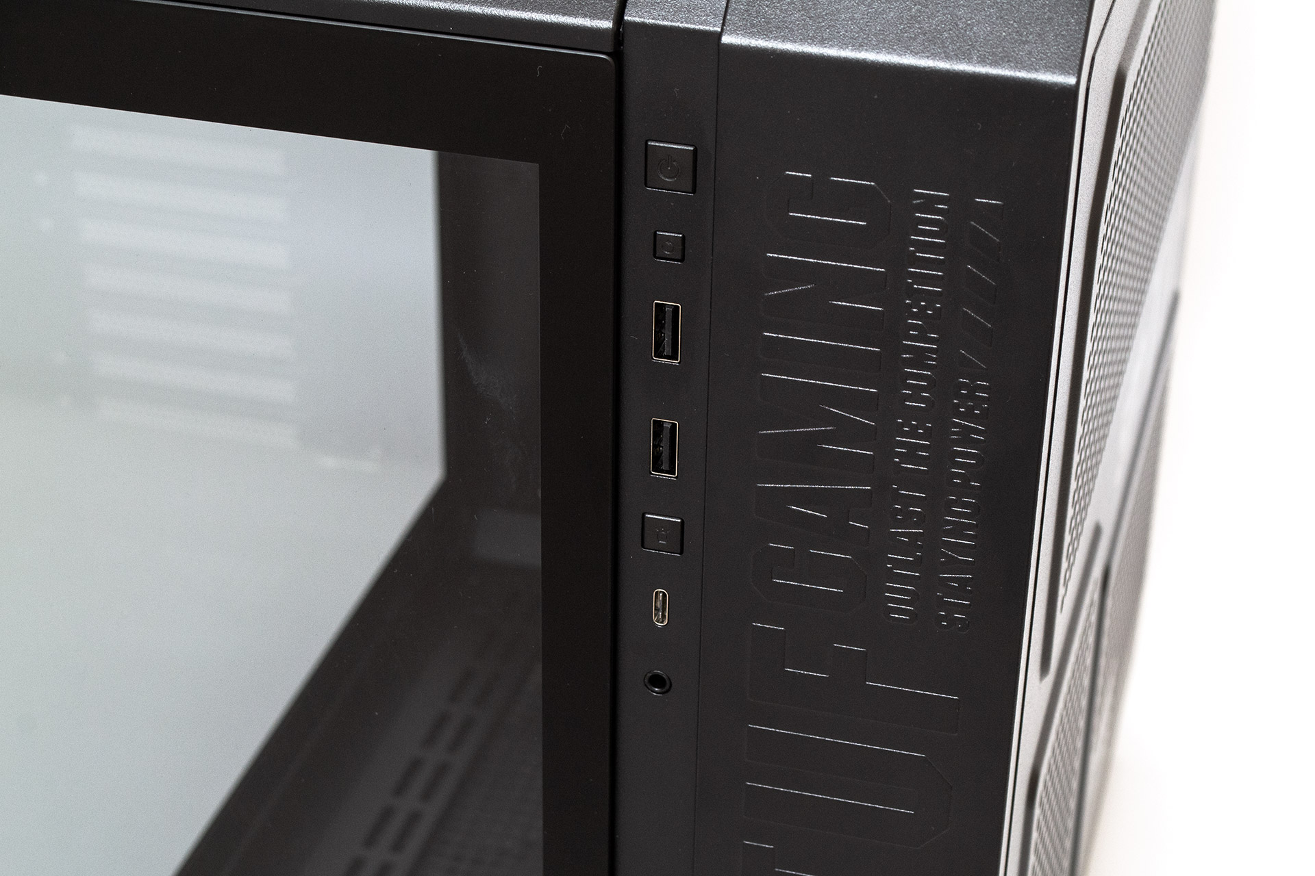

Если смотреть сверху вниз, на панели интерфейсов можно увидеть кнопку запуска ПК, клавишу перезагрузки, два порта USB 3.2 Gen1 Type A, кнопку переключателя подсветки, порт USB 3.2 Gen2 Type C и 3,5-мм комбинированный аудио-разъем для гарнитуры.

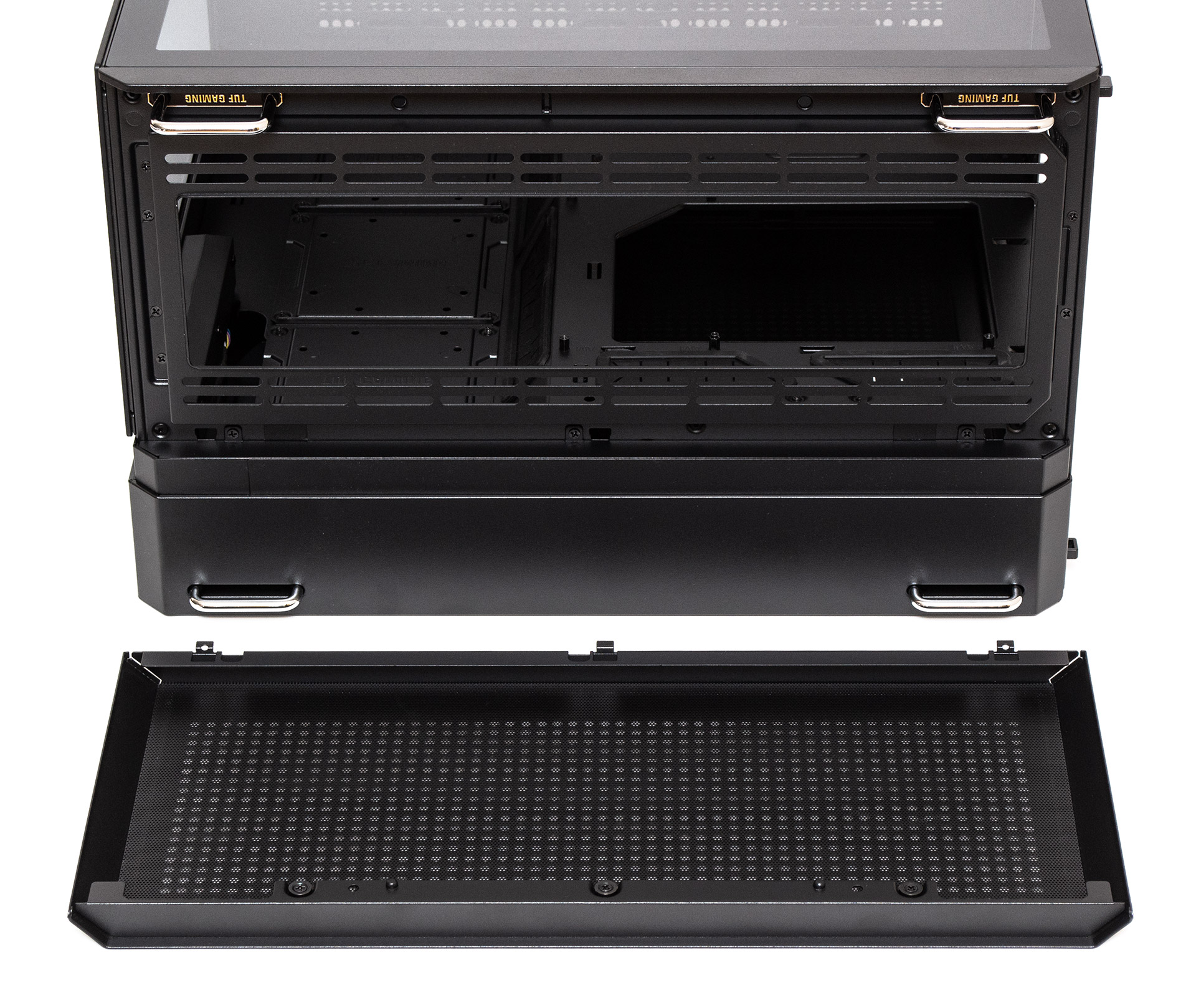

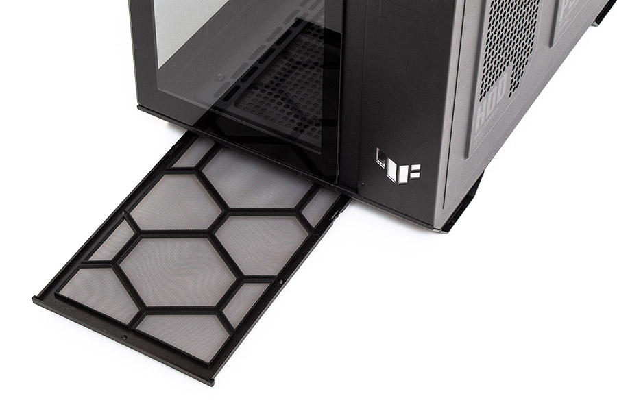

Из-под низу в направлении вперед выдвигается пылевой фильтр нижней панели.

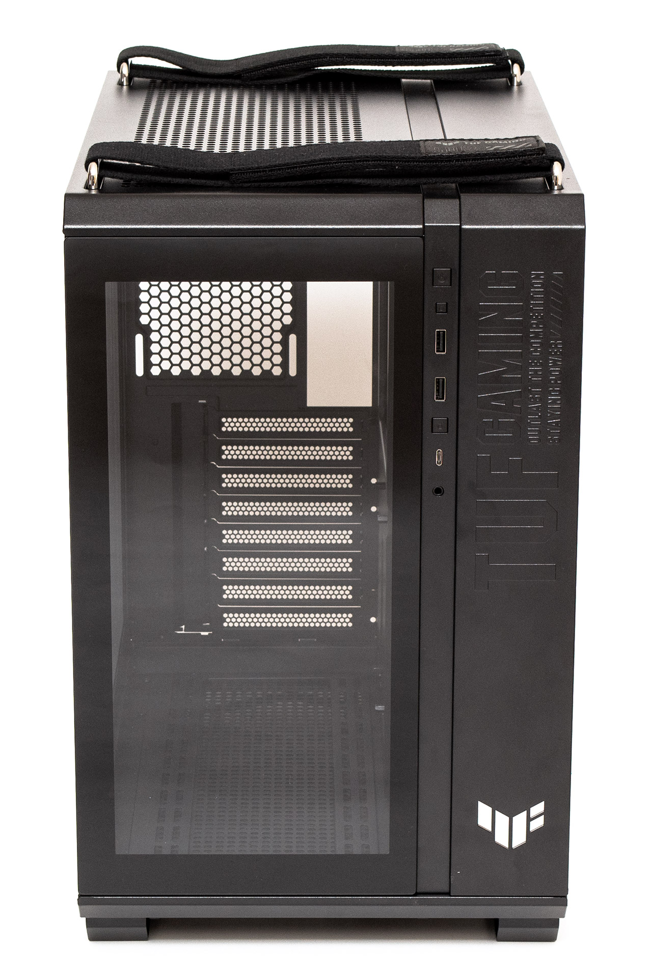

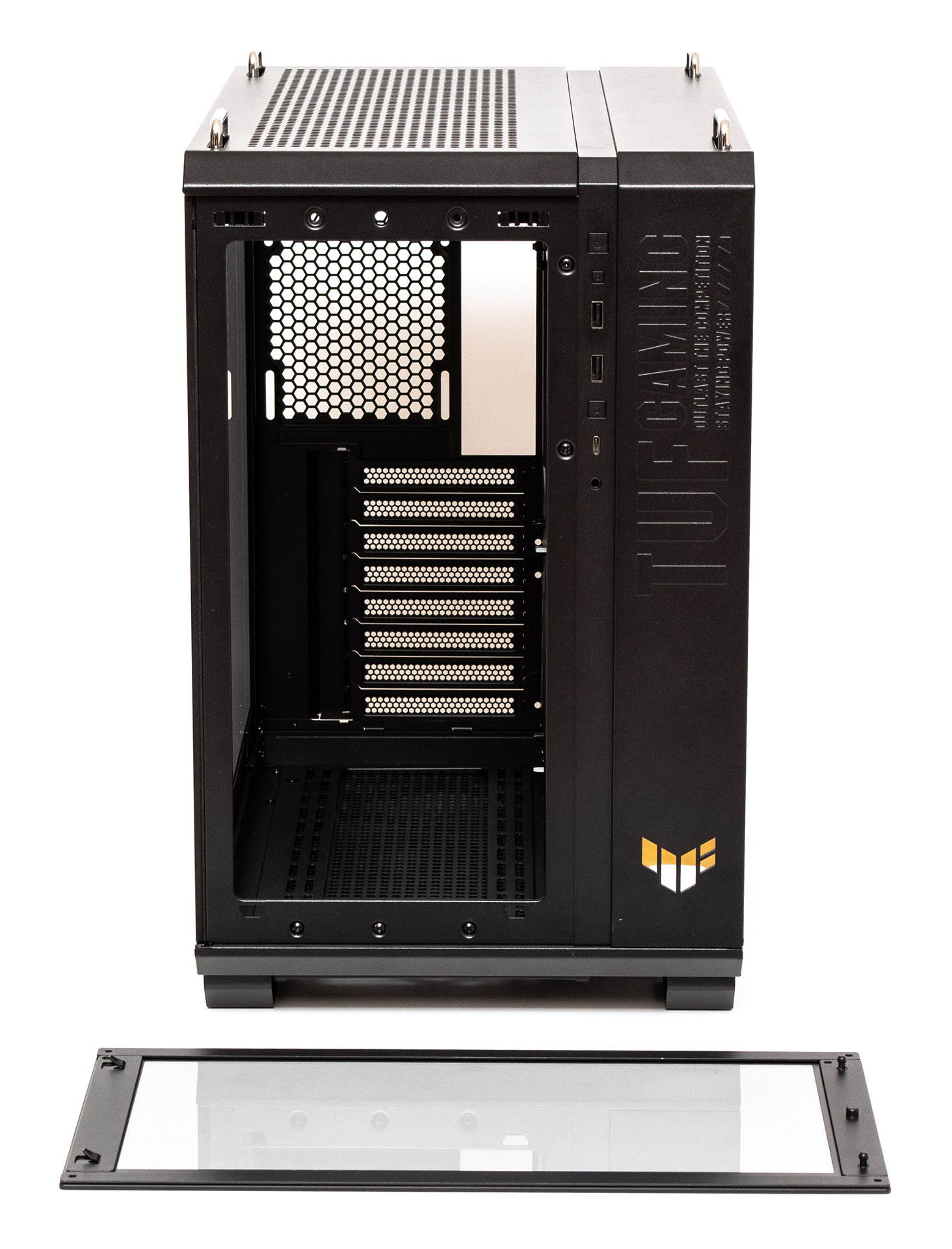

Передняя стеклянная панель легко снимается без инструмента. Достаточно подтолкнуть ее вперед изнутри, у верхней грани. Держится на двух зацепах снизу и двух сферических замках сверху. Закаленное стекло имеет толщину в 3 мм, легкую тонировку и приклеено к металлической рамке.

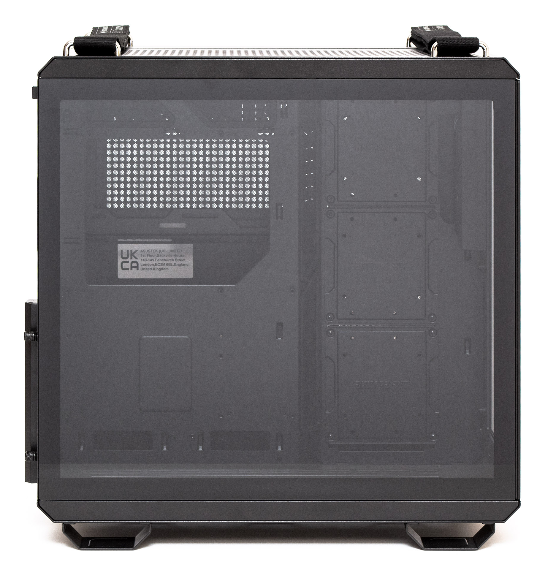

Левая боковина также стеклянная. Чтобы снять, нужно нажать кнопку сзади сверху. Тогда она откинется в сторону и станет возможным поднять ее вверх.

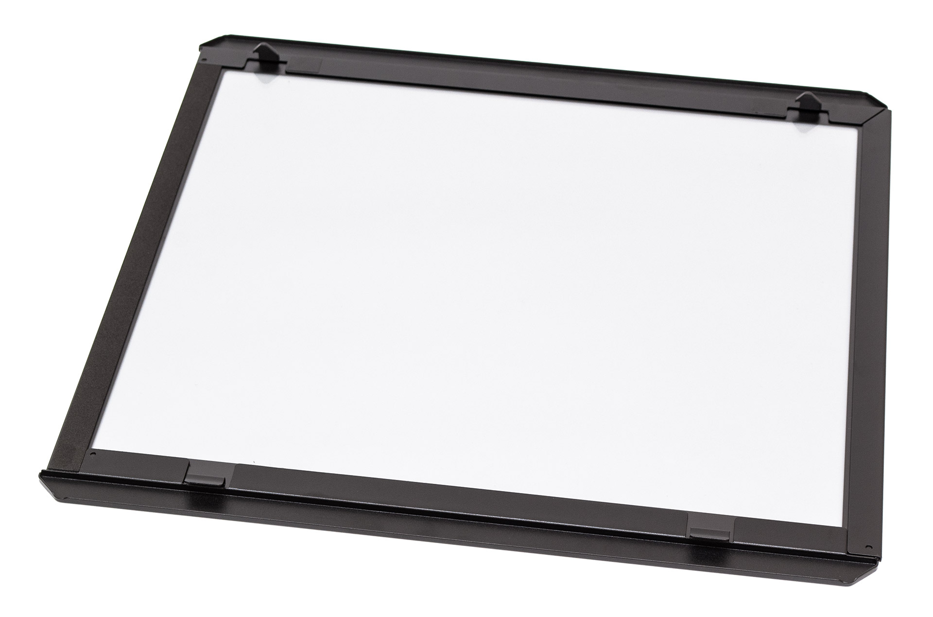

Толщина чуть-чуть тонированного закаленного стекла здесь составляет 4 мм. Оно также наклеено на металлическую рамку. Вдоль передней грани есть мягкая вставка. В закрытом положении панель держится на двух сцепных зацепах и двух замковых элементах сверху.

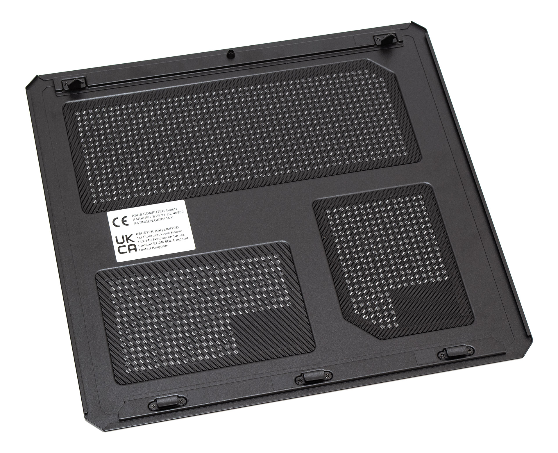

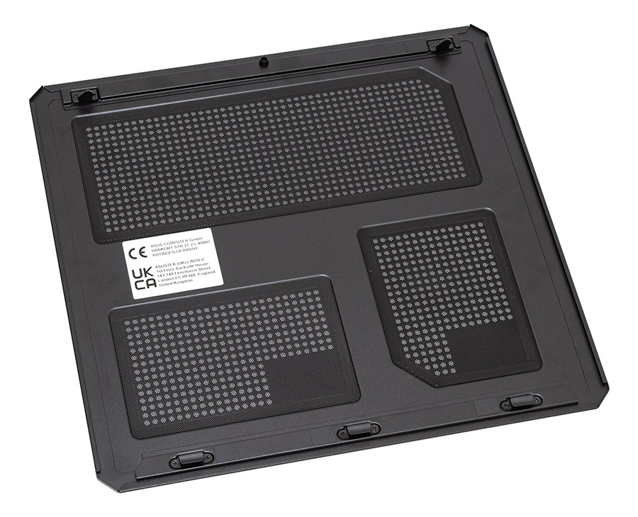

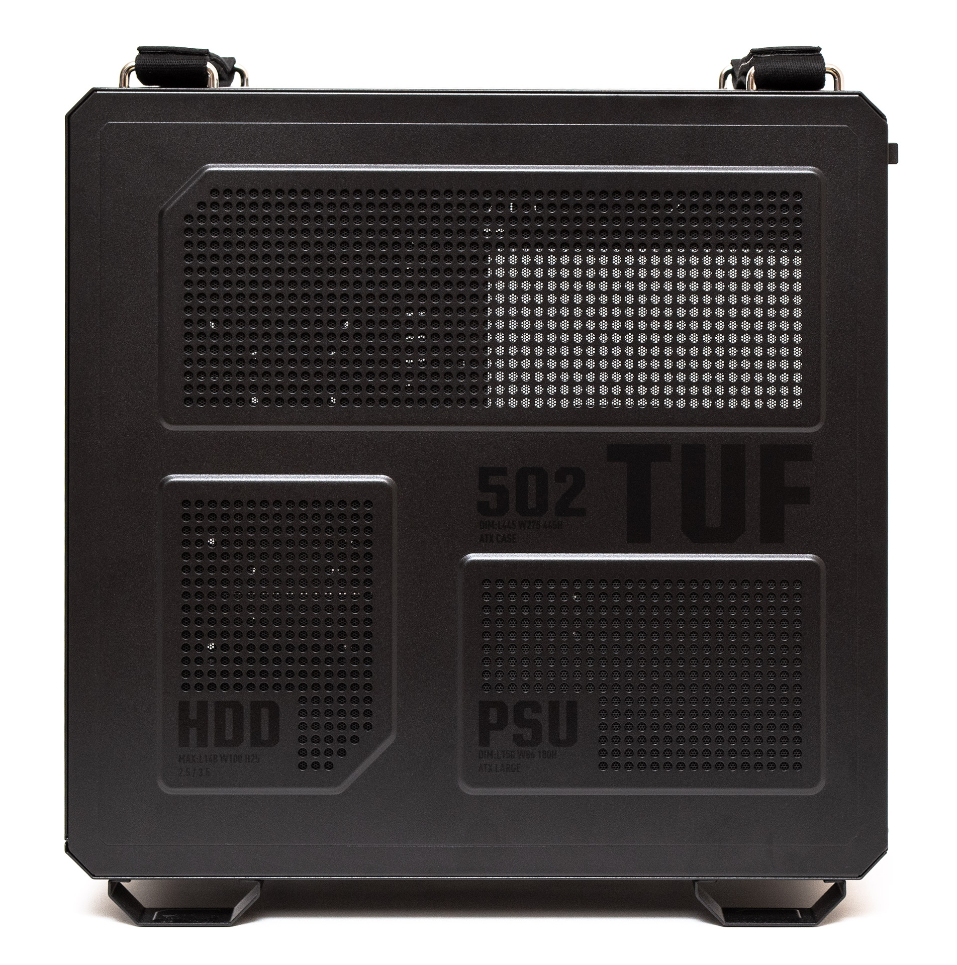

Правая панель металлическая, с тремя выступающими штампованными вентиляционными решетками разного размера. Если присмотреться, то прямо на боковине можно увидеть надписи, где указаны габариты, название корпуса, допустимые размеры блока питания, габариты и тип накопителей, которые можно установить в шасси.
Правая панель снимается так же, как и левая, если нажать кнопку сзади. На вентиляционные отверстия изнутри на магнитах закреплены три металлических пылевых фильтра.

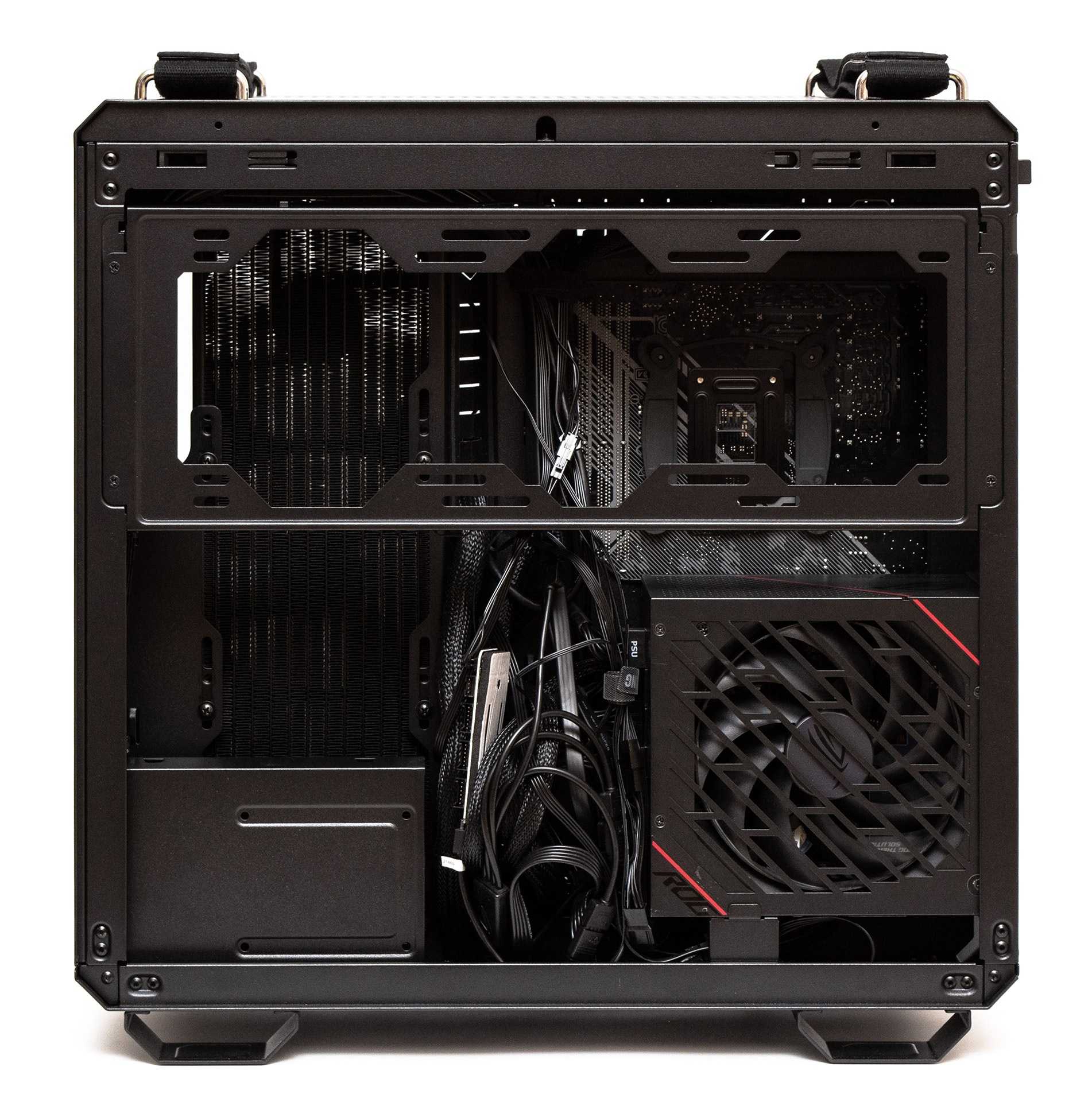

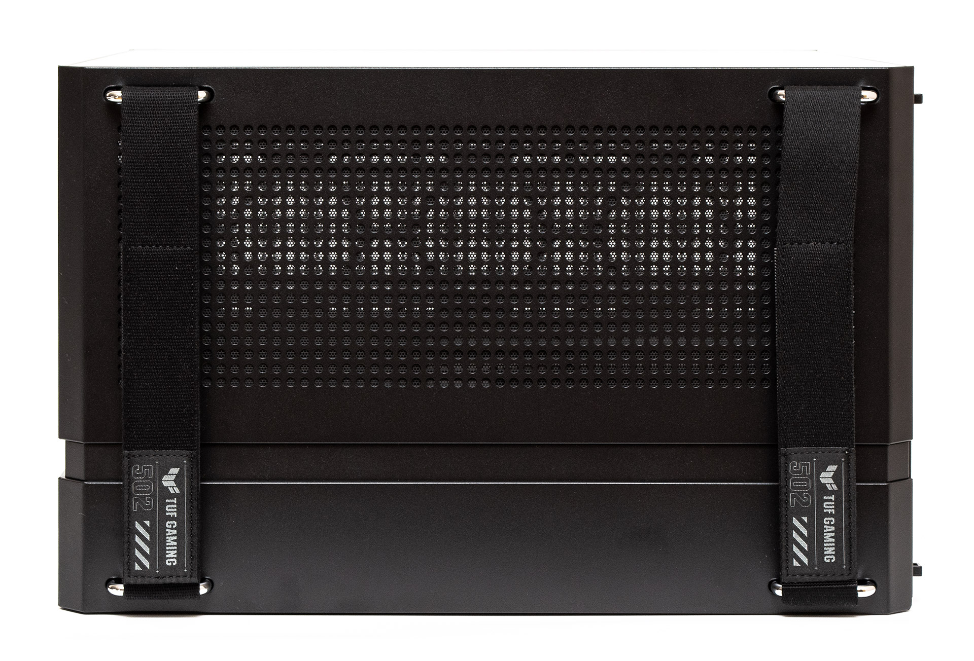

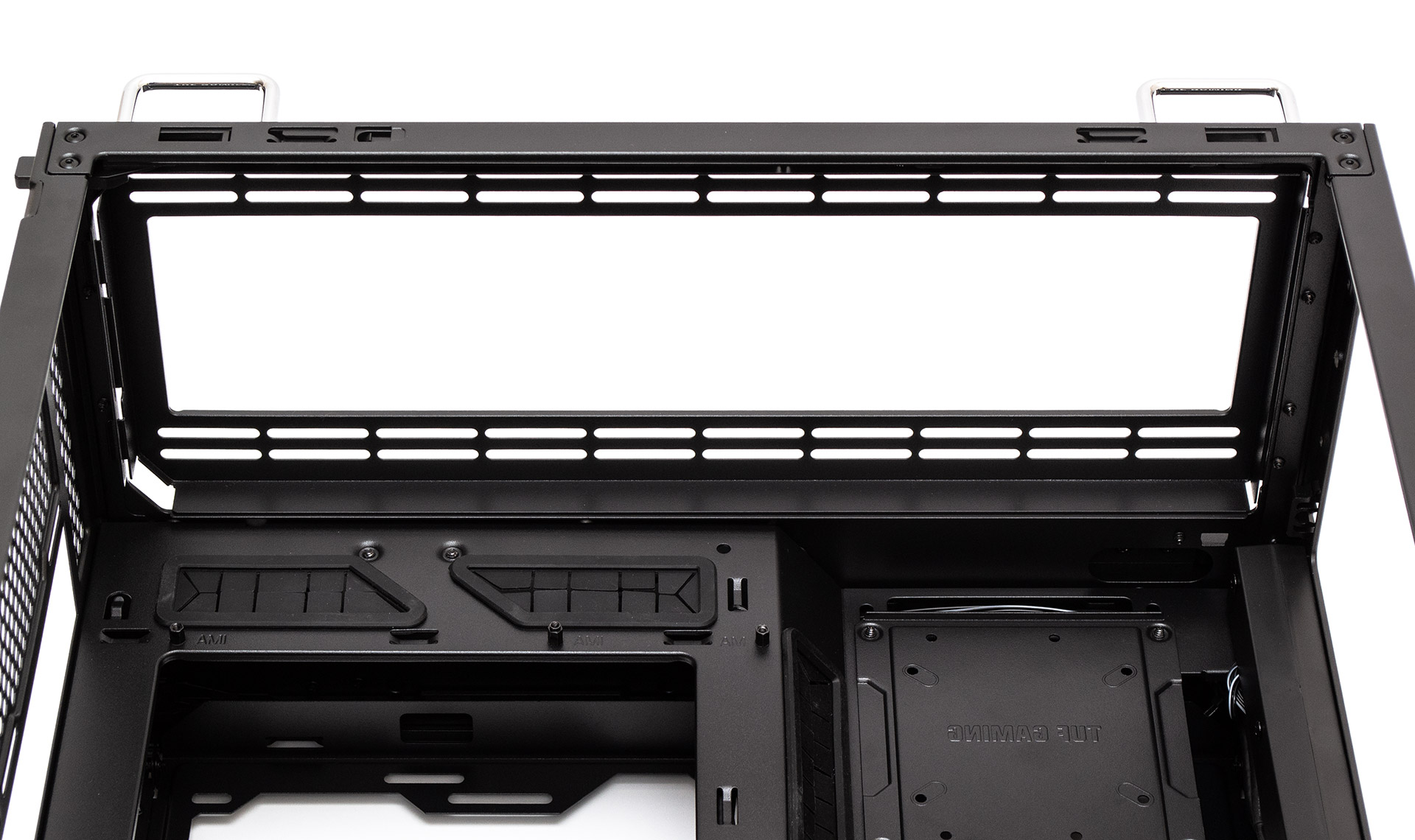

Верхняя панель также поделена на две части. Левая часть решетчатая, для лучшей вентиляции. По углам корпуса сверху вмонтированы четыре солидных скобы, за которые держатся массивные тканевые ручки на липучках. За них очень удобно передвигать и переносить шасси, особенно когда в нем собрана тяжелая система.
Верхняя решетка легко снимается, потому что держится на зацепах и магнитах. Предварительно нужно отсоединить мягкие ручки. На обратной стороне в панели прицеплен магнитный металлический пылевой фильтр. Отсюда открывается свободный доступ внутрь корпуса и к монтажной рамке вентиляторов. Которая, кстати, тоже снимается.

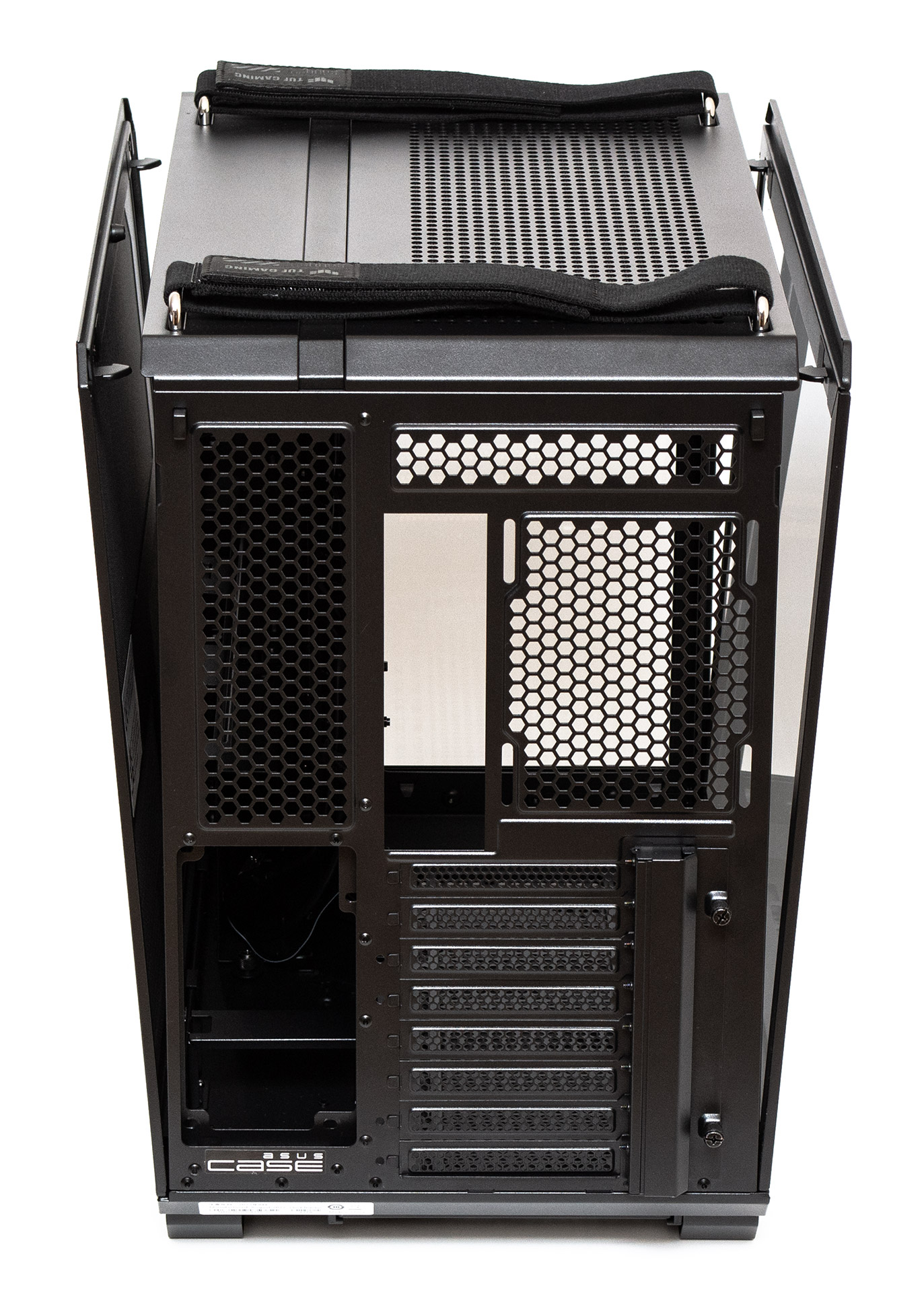

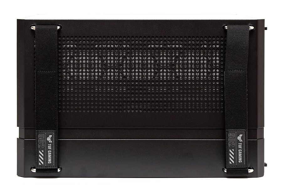

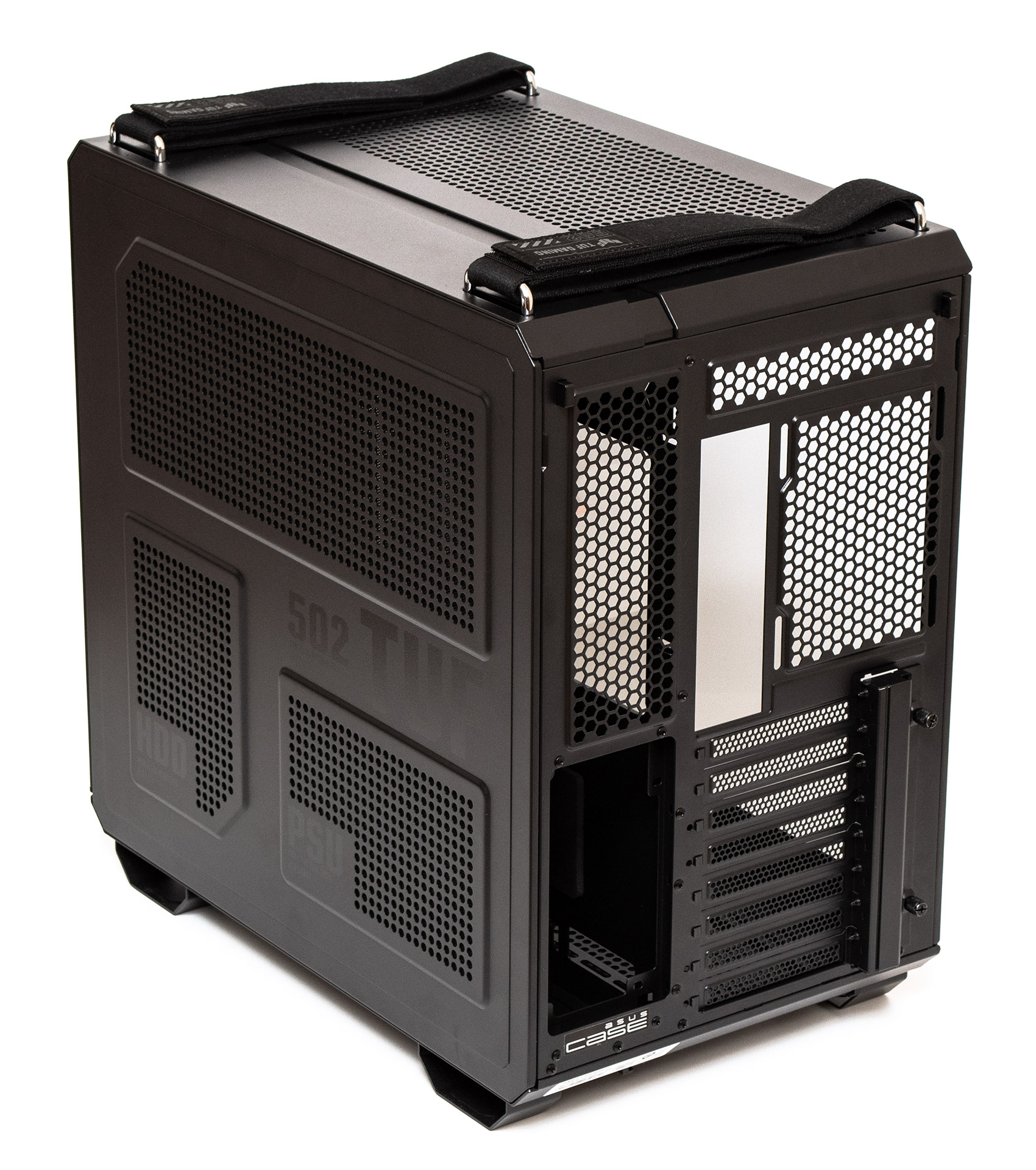

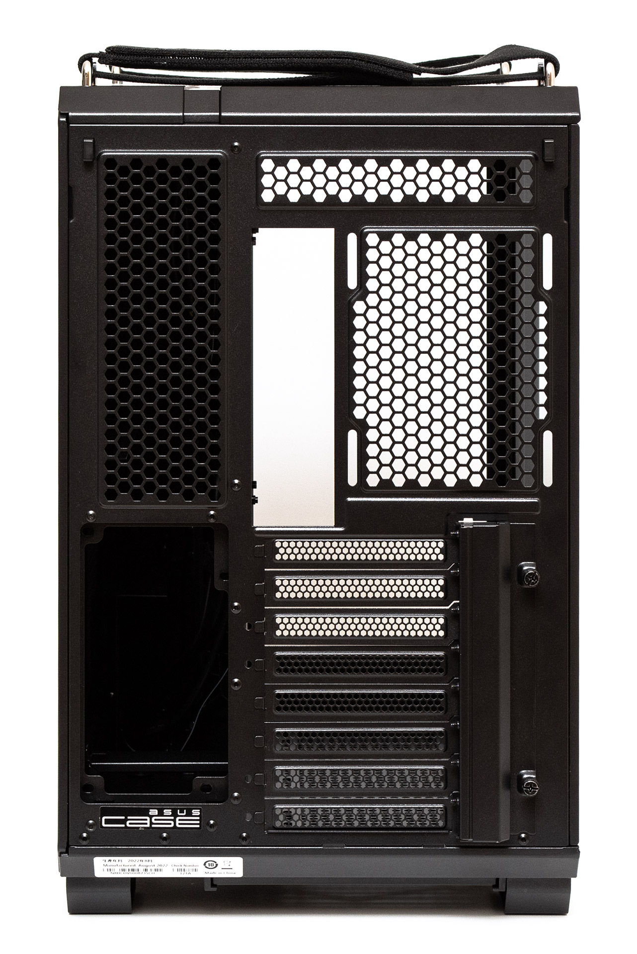

На задней панели очень много вентиляционных отверстий. Конструктивно предусмотрено, что они предназначены для выхода горячего воздуха наружу при организации правильной схемы вентиляции. Справа есть решетка, куда можно установить один 120-мм вентилятор. Ниже находятся восемь многоразовых вентилируемых заглушек карт расширения PCI-E. Посадочное место блока питания находится рядом с поддоном. Оно расположено вертикально, возможна исключительно ориентация вентилятором в сторону правой боковины.

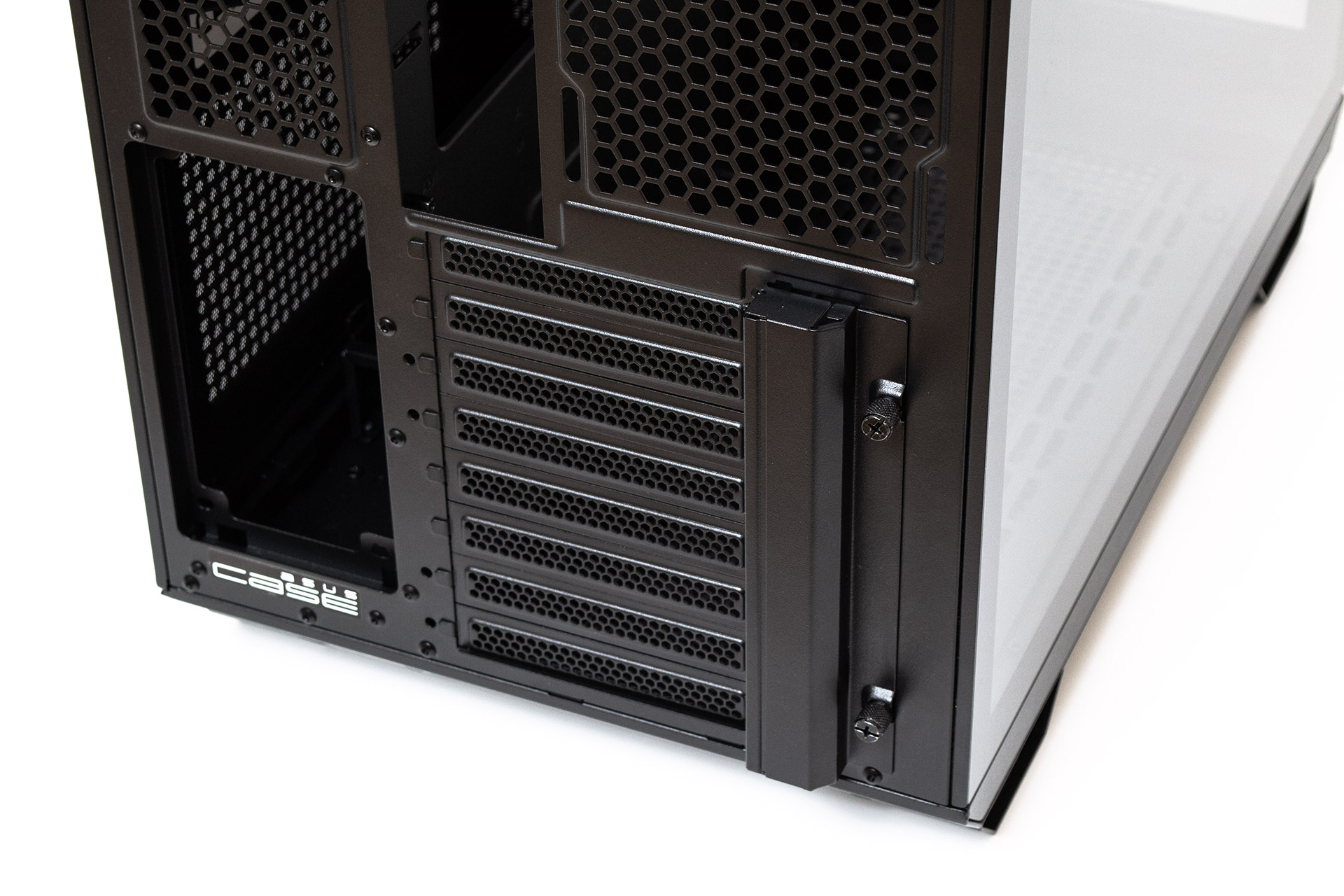

Доступ к винтам слотов расширения закрыт вертикальной декоративной пластиной, которая откидывается на петлях влево, и держится двумя винтами с накатанной головкой.

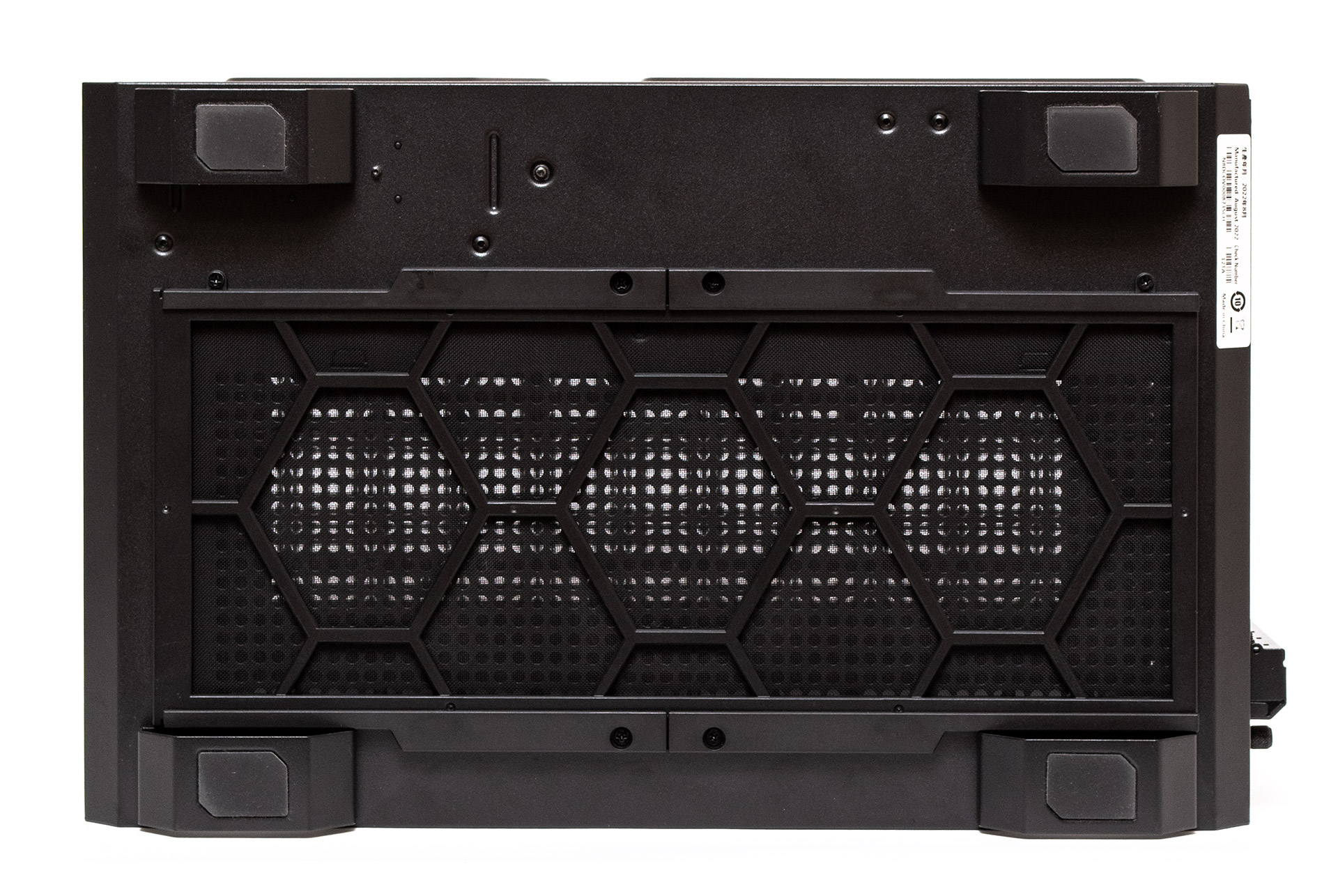

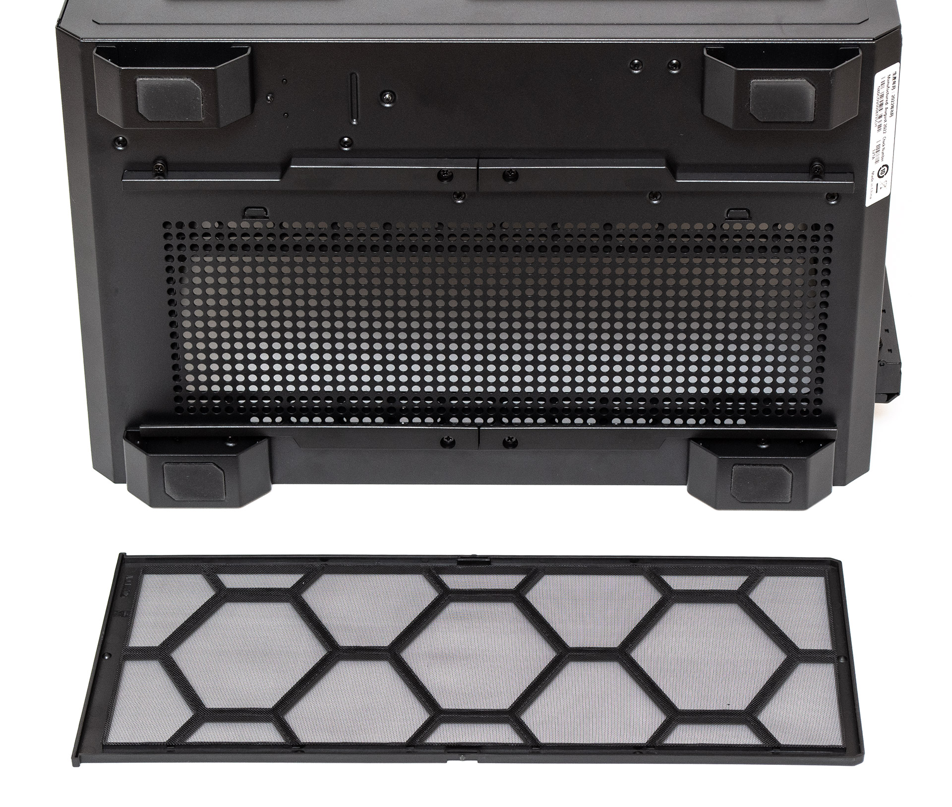

На нижней панели корпуса имеется выдвижной фильтр в виде мелкой сеточки на пластиковой рамке. И четыре ножки в виде перевернутых трапеций.
Высота ножек с резиновыми наклейками снизу составляет 27 мм.

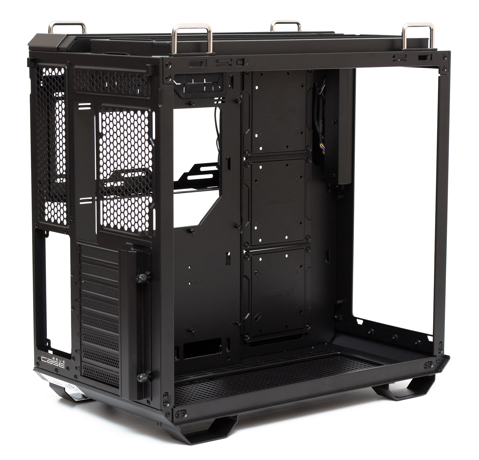

Посмотрим, как все устроено внутри.

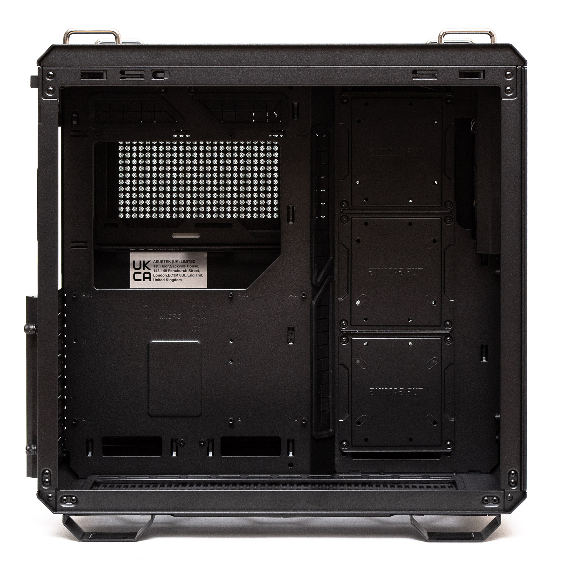

Корпус ASUS TUF Gaming GT502 поддерживает в вертикальном положении материнские платы форматов ATX, MicroATX и Mini-ITX. Максимальная высота охлаждения процессора составляет 163 мм. Максимальная длина для видеокарт фактически равна 440 мм (заявлено производителем — 400 мм). Длина блока питания может составлять до 200 мм.

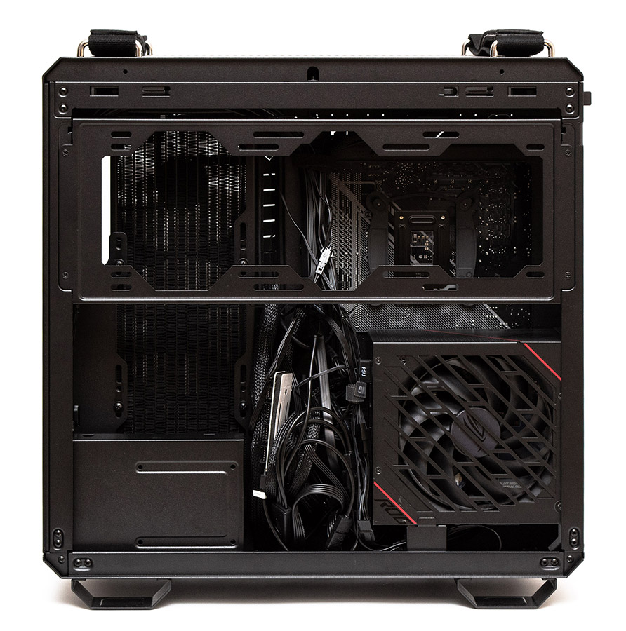

Запас пространства под верхней панелью до края материнской платы составляет 72 мм. Сюда станет три вентилятора типоразмера 120 мм или два по 140 мм, или системы жидкостного охлаждения формата 120, 140, 240, 280 и 360 мм.
Для большего удобства монтажа верхняя корзина вентиляторов снимается. Для этого нужно выкрутить два винта.

На задней панели есть место для вентилятора или радиатора формата 120 мм. Для крепления карт расширения во всех восьми слотах предусмотрены обычные винты. При необходимости вместо заглушек можно поставить комплектный переходник на три слота для вертикального монтажа видеоадаптера. Шлейф удлинителя PCI-E в комплект не входит.

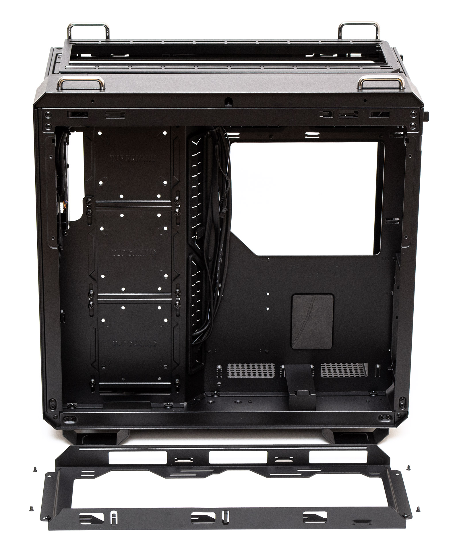

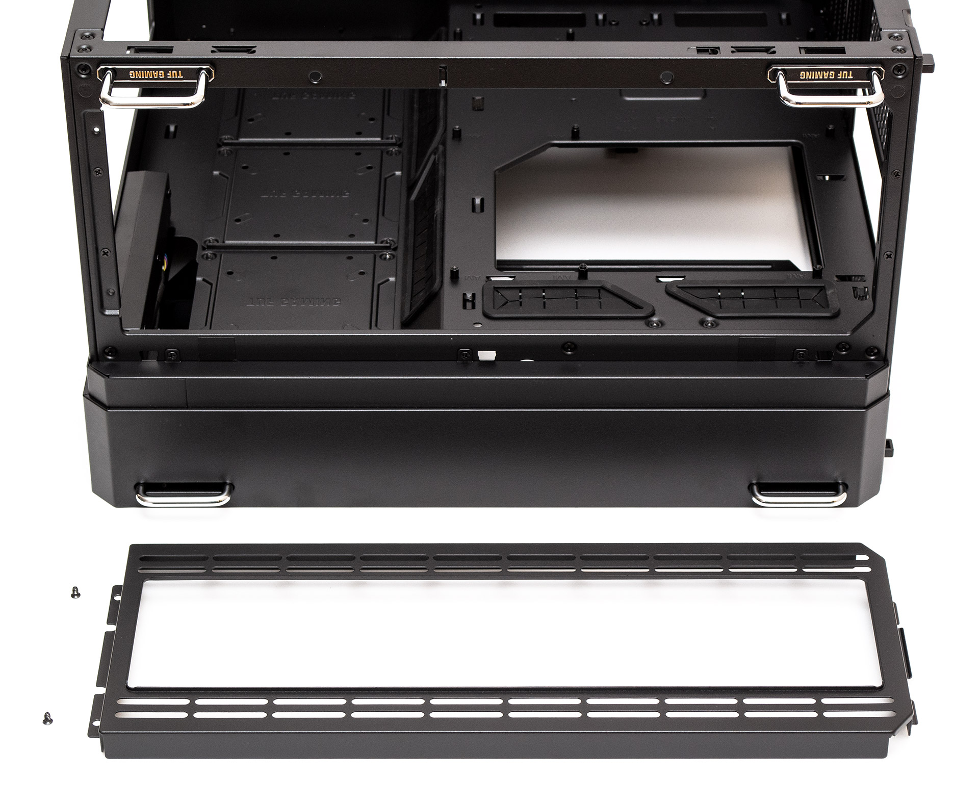

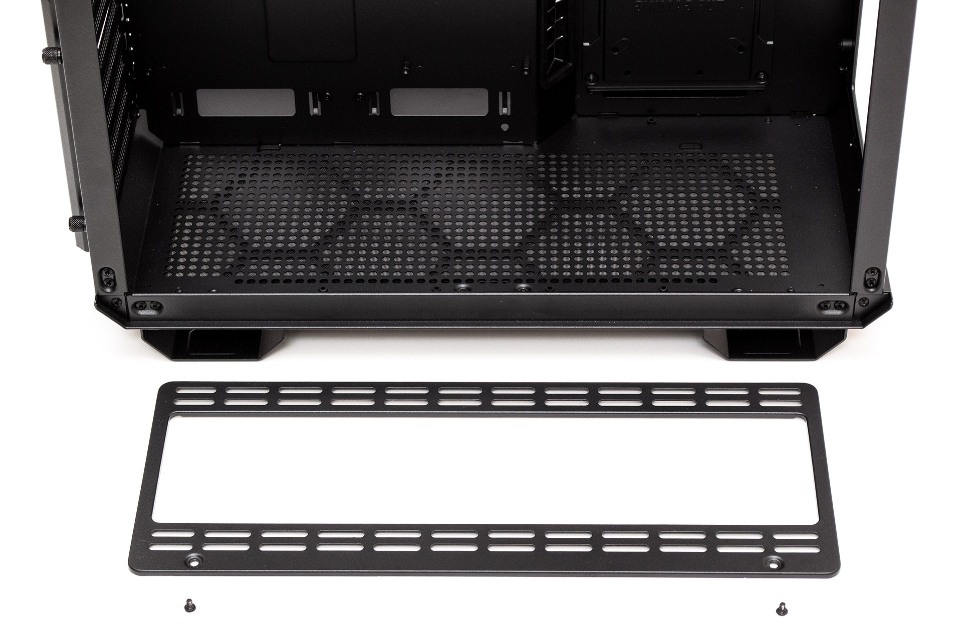

На нижней панели корпуса имеется отдельная съемная рамка, которая держится на двух зацепах и двух винтиках. К ней можно прикрепить три 120-мм вентилятора или два 140-мм пропеллера или радиатор СЖО на 120, 140, 240, 280 и 360 мм. Либо через комплектные лотки крепления сюда устанавливается до трех 2,5” дисков, или один 3,5” и два 2,5” накопителя, или же до двух 3,5” жестких дисков.
На передней панели установить ничего не выйдет. Но сбоку от нее, на поддоне материнской платы, закреплены те же три лотка, к которым винтами прикручиваются накопители. Если их снять, то на свободные места можно установить либо до трех 120 мм вентиляторов, либо радиатор формата 120, 240 или 360 мм. Если радиатор и пропеллеры в сборе по толщине будут меньше 60 мм, они даже не попадут в плоскость видеокарты и не будут потенциально с ней конфликтовать. Кстати, в комплекте есть магнитная раскладная ножка для поддержания больших видеокарт. Ее можно закрепить где угодно.

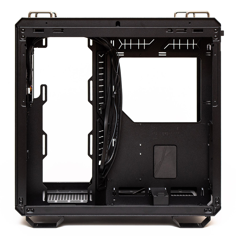

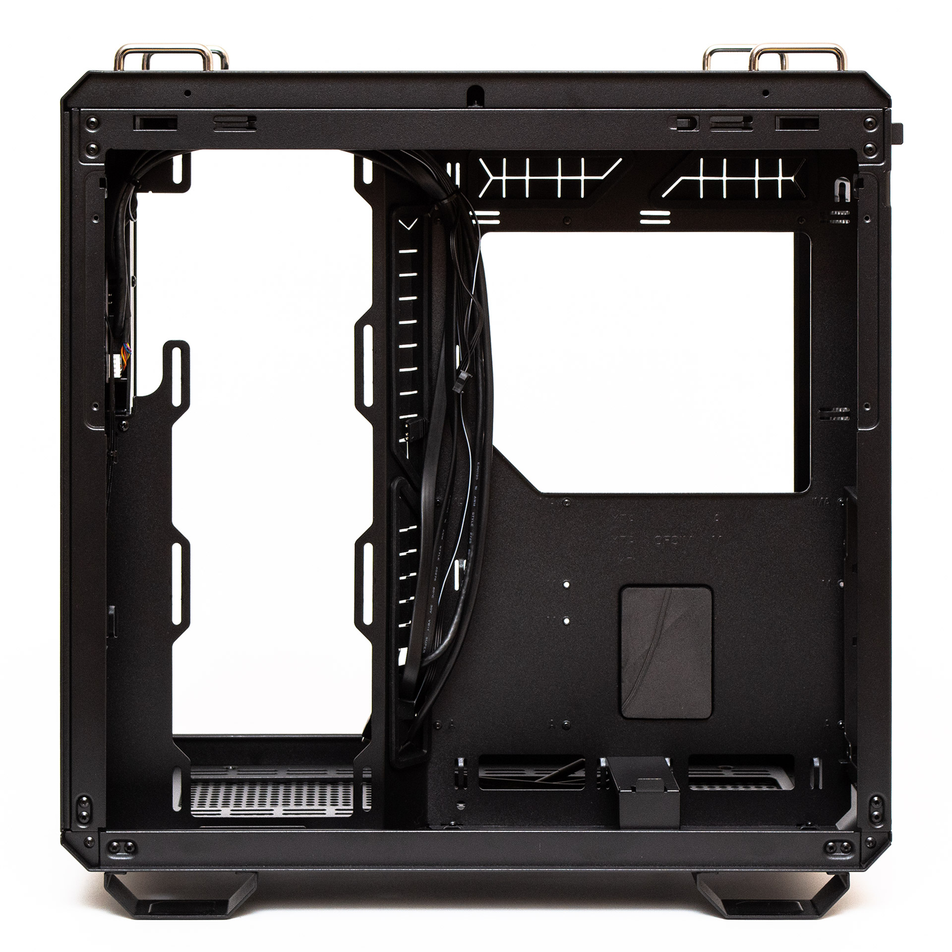

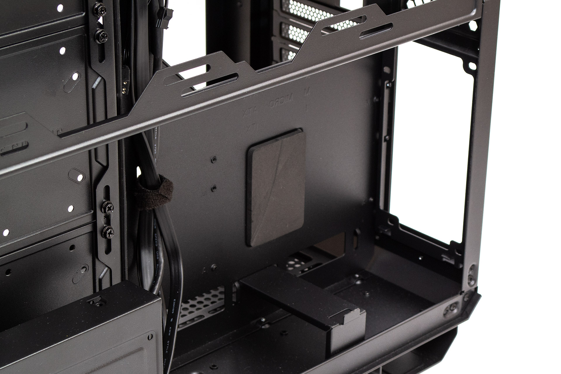

За поддоном материнской платы этого корпуса можно найти много интересного, кроме огромного выреза для усилительной пластины процессорного кулера и четырех прорезиненных отверстий. Если заполнить здесь все посадочные места, все будет достаточно плотно. Но пойдем по порядку.
Посадочное место блока питания вертикальное и находится сзади снизу. На поддоне сбоку наклеена мягкая прокладка. Снизу стоит опорная стойка для БП, ориентировать его можно только в сторону ближней боковой панели. Оптимальная длина блока, чтобы ничему не мешать, не должна превышать 200 мм.

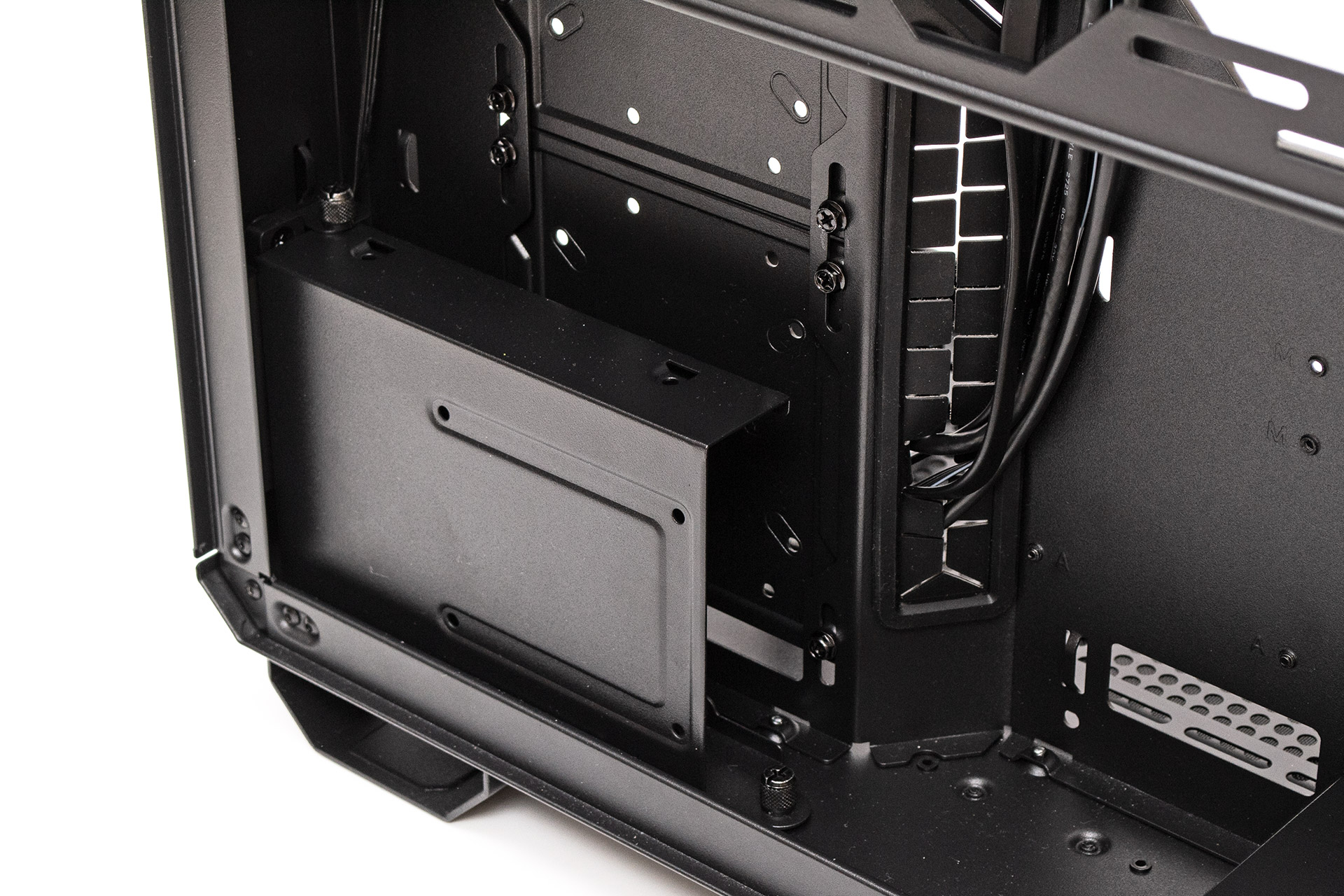

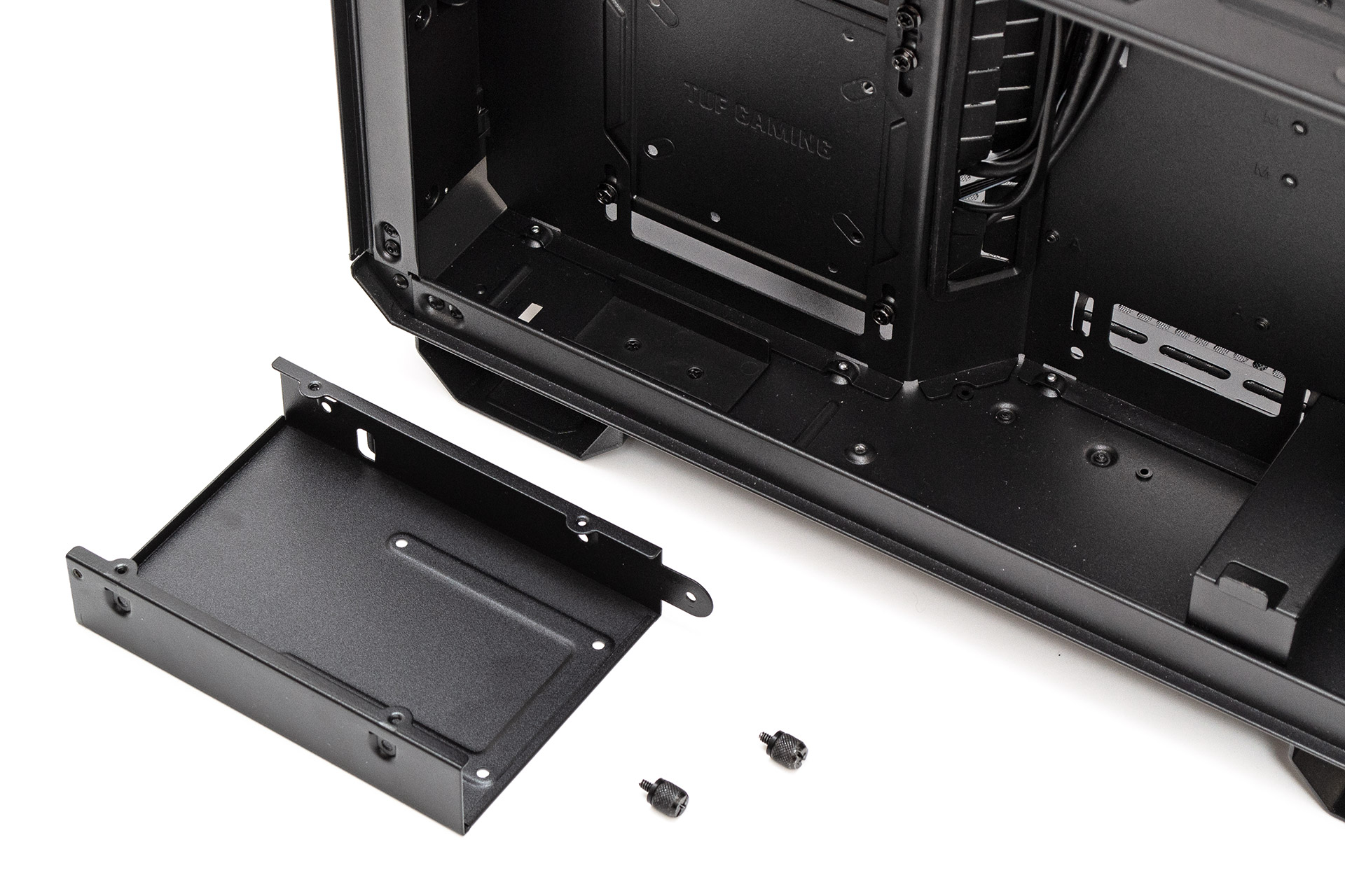

В передней нижней части корпуса на двух винтах с накатанной головкой держится корзина накопителей.
В корзину винтами можно закрепить один 2,5” или один 3,5” накопитель. К сожалению, без вибрационных демпферов.

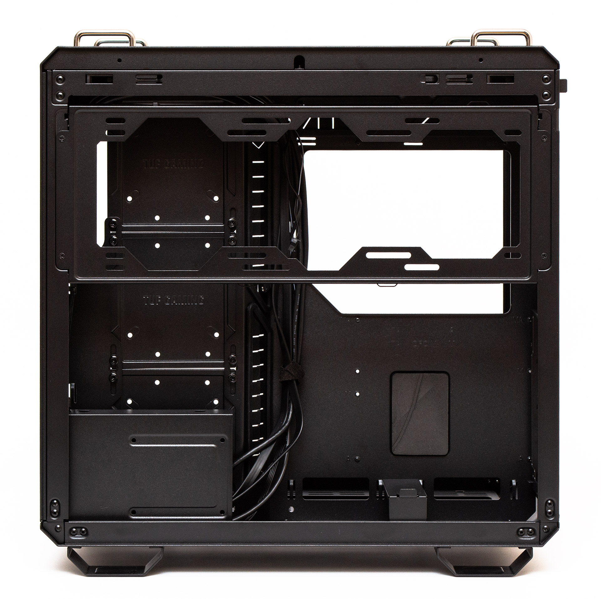

Верхняя боковая рамка тоже съемная. Держится на четырех винтах и имеет две верхние петли, позволяющие отклоняться в сторону. На рамку можно повесить: 1) три 120-мм или два 140-мм вентилятора; 2) или радиатор в сборе с вентиляторами формата 120, 140, 240, 280 или 360 мм; 3) или три накопителя формата 2,5” или 3,5” через комплектные лотки. С рамкой и установленной СЖО максимальный запас пространства позади поддона составляет до 30 мм в задней части. Допустимая толщина СЖО — 58 мм. Без рамки запас пространства достигает от 85 мм до 60 мм в передней части поддона.

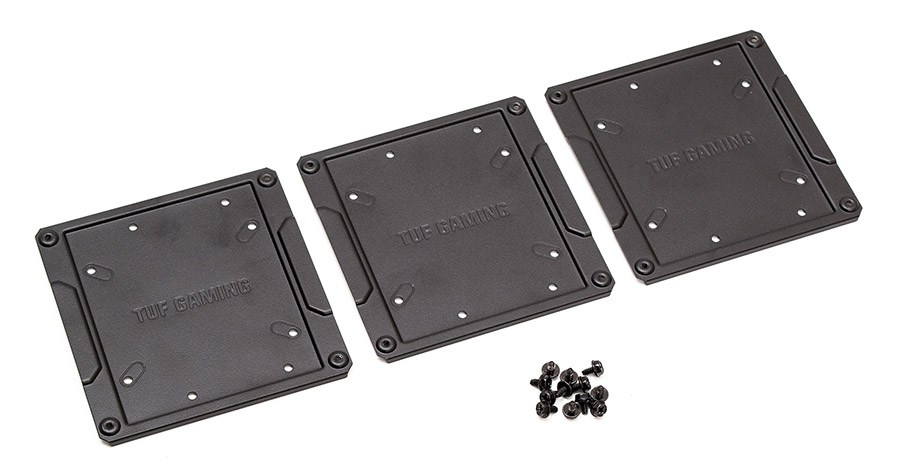

К каждому из трех лотков винтами можно прикрутить по одному накопителю формата 2,5” или 3,5”. Каждый лоток держится на четырех винтах с квадратной посадкой 105х105 мм по центрам отверстий.

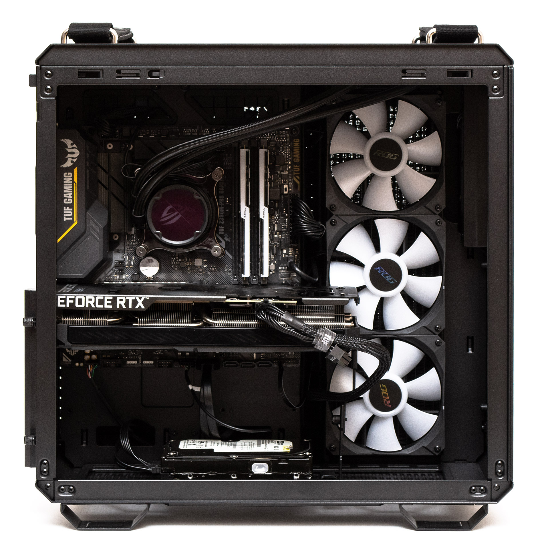

Корпус ASUS TUF Gaming GT502 очень удобен для сборки системы или обновления компонентов. Все панели снимаются в секунду, в каждую точку внутри есть мгновенный доступ. И это при том, что сюда можно установить одновременно четыре радиатора формата 360 мм. Все кабели естественным образом накапливаются за блоком питания, поэтому отдельно раскладывать их не имеет особого смысла.

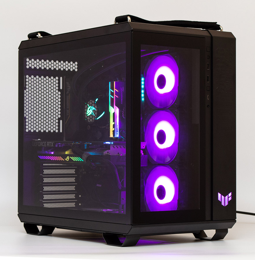

Стеклянная боковая и передняя панели создают отличную панораму для обзора системы внутри. Поэтому использовать элементы подсветки здесь вполне оправдано, поскольку есть на что посмотреть. Подсветка логотипа синхронизируется со всем остальным при условии, что материнская плата поддерживает вход +5VDG.

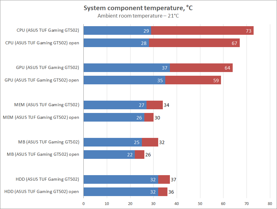

Тепловая нагрузка на процессор и видеокарту создавалась с помощью стресс-теста CPUID powerMAX версии 1.00.1 с использованием AVX-инструкций в течение 10 минут. Нагрузка на жесткий диск производилась программой Crystal Disk Mark 8.0.4х64. В конце цикла тестирования система работала 10 минут без нагрузки для определения минимальных тепловых показателей. Показания датчиков снимались с помощью мониторинга HWMonitor версии 1.46.0 и Real Temp GT 3.70. Температура окружающей среды равнялась 21 градусу Цельсия. Скорость вентиляторов процессорного кулера и видеокарты зафиксирована на максимальных оборотах. Пиковое энергопотребление системы составило 395 Вт. Тестирование проводилось в едином режиме сравнения с открытым стендом, в качестве которого выступал сам корпус со снятыми боковинами, верхней и передней панелями. Система жидкостного охлаждения процессора была закреплена вертикально внутри, поскольку это один из самых тяжелых сценариев ее использования при отсутствии дополнительных вентиляторов.
Результаты испытаний
Тесты показали полное преимущество открытого стенда над закрытым корпусом. Разница в температуре в пользу стенда составила 6 градусов по процессору, 5 по видеокарте, 4 по оперативной памяти, 6 для материнской платы и даже один градус для жесткого диска. Но нужно учесть, что тест проводился без дополнительных вентиляторов, установленных на нагнетание или вытяжку воздуха. То есть показатели имеем при естественной конвекции воздуха внутри. И они все еще очень далеки от критических температур. При монтаже СЖО в ориентации на вытяжку, например сверху, или установке нескольких вентиляторов, температуры были бы ниже открытого стенда.
Итак, в ASUS TUF Gaming GT502 можно собрать и охладить систему с любым уровнем выделения тепла.
