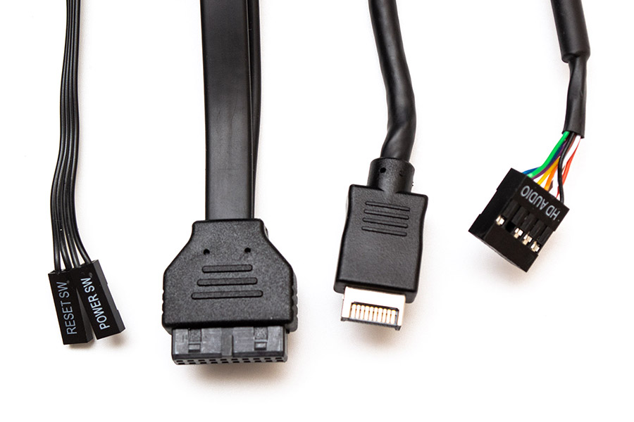

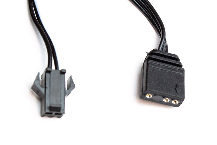

Среди кабелей корпуса есть два провода от кнопки запуска и перезагрузки ПК, колодка USB 3.2 Type А, разъем USB 3.2 Type C и колодка HD Audio. Отдельно есть выход +5VDG для подключения подсветки логотипа и провод с удлинителем от кнопки переключения подсветки. Все кабели достаточной для подключения длины и окрашены в черный цвет.
