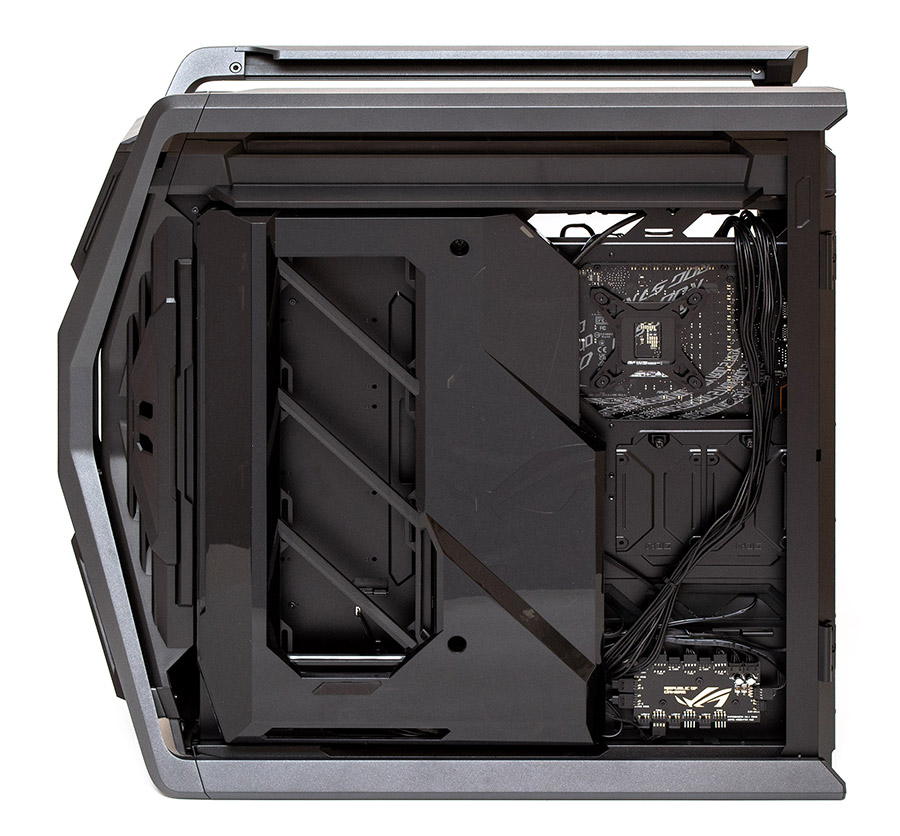

Корпус ASUS ROG Hyperion GR701 очень удобен для сборки большой системы, поскольку имеет много места внутри, легко открывается и разбирается. Простой доступ есть ко всему, и сняв боковины получаем практически открытый стенд. Но есть и некоторые нюансы. В частности, большой вес самого шасси мешает свободно наклонять его и переставлять с места на место. Это частично можно решить путём демонтажа боковин. Будет легче примерно на 7 кг. По крайней мере, до установки системы. Второй момент, вызывающий легкое раздражение, это способ крепления кожуха блока питания. По моему мнению, можно было сделать и как-то проще. Поэтому кожух советую устанавливать ближе к концу процесса, когда все уже подключено и проверено. С укладкой кабелей никаких проблем не возникает.

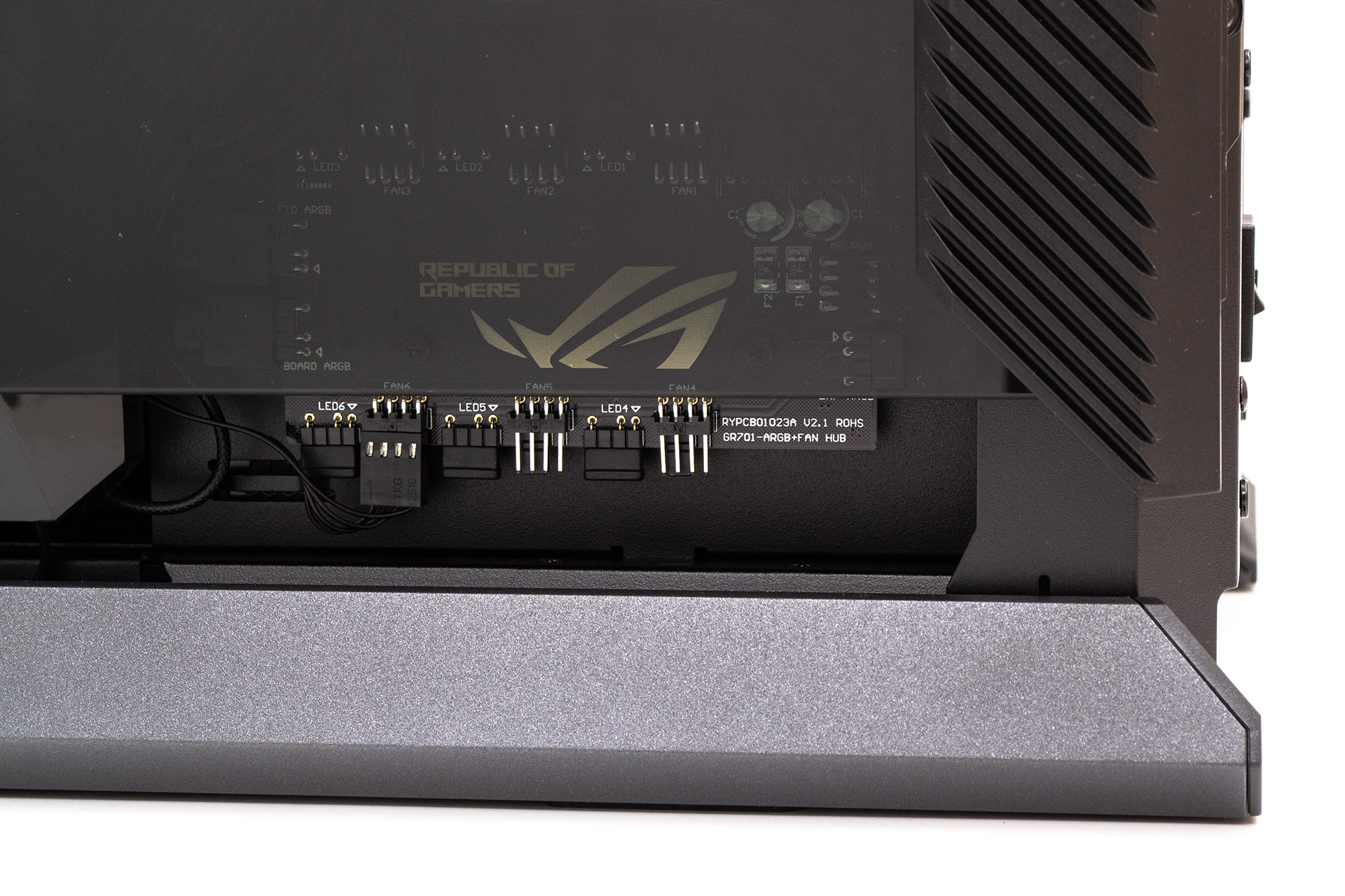

Еще один момент, который следует учесть, это порты в нижней части контроллера вентиляторов. Они торчат наружу даже при закрытой боковой панели. С одной стороны удобно, можно что-нибудь подсоединить и вывести наружу при необходимости. С другой стороны может быть случайное замыкание о нечто металлическое. Поэтому лучше переключить сюда разъемы стоковых вентиляторов сразу.

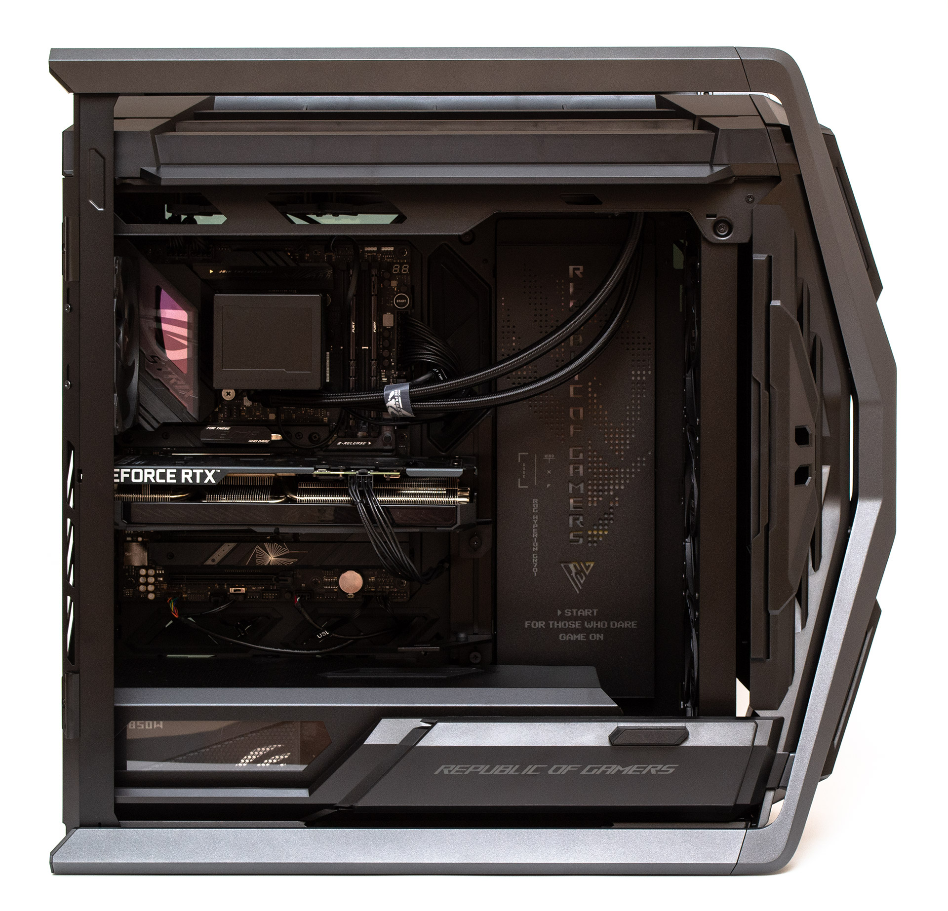

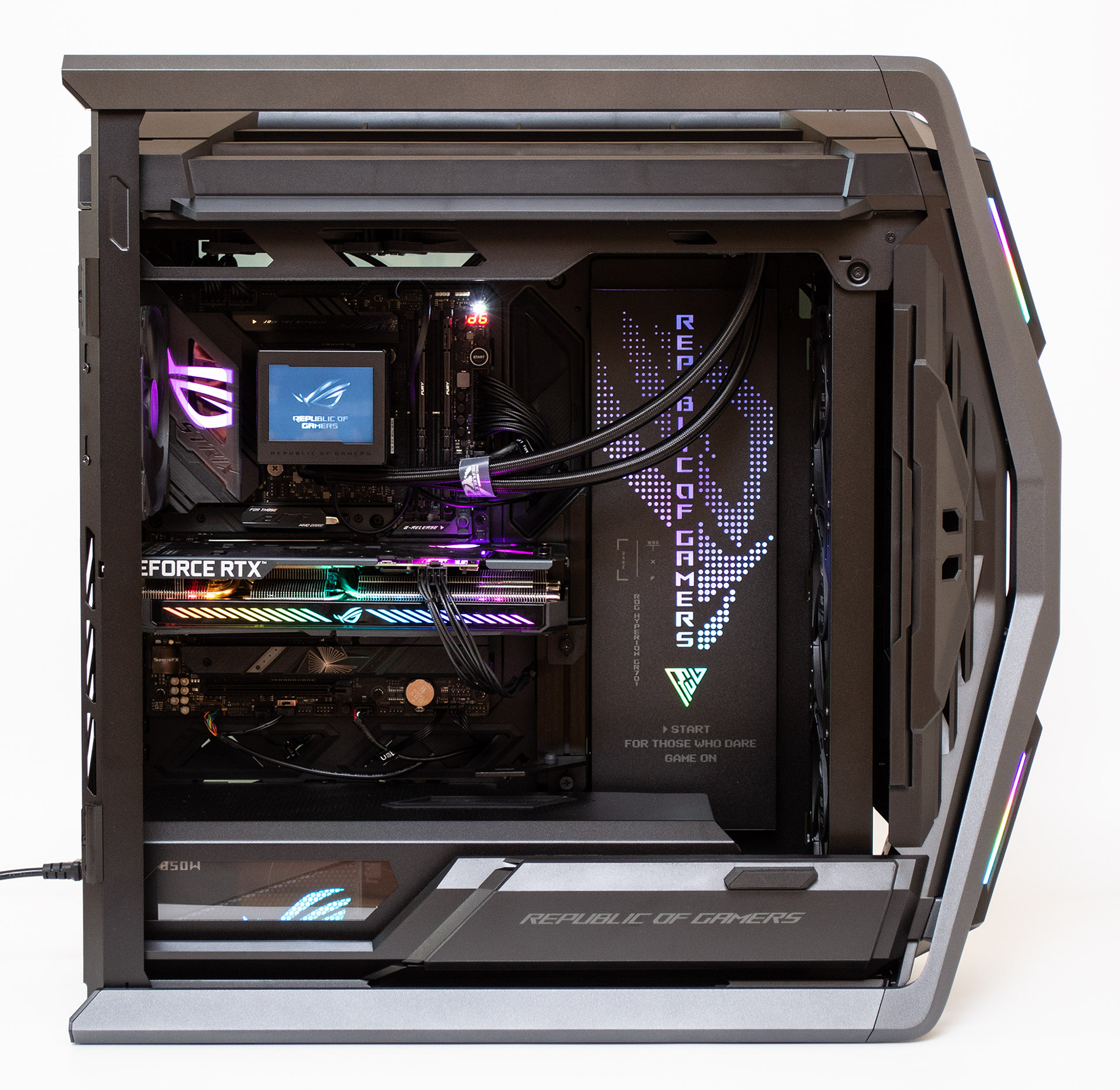

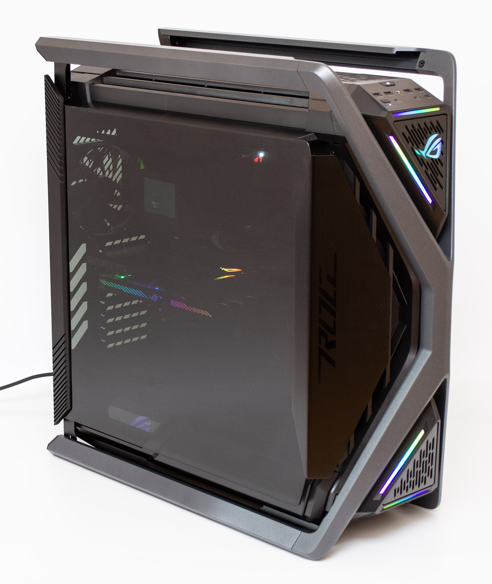

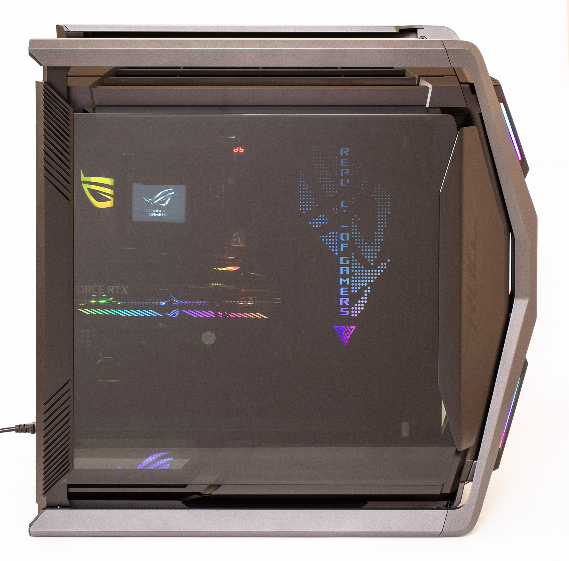

В сборе все смотрится живо и красиво. Особенно если все компоненты от ASUS.
Через боковое стекло сама система уже видна слабо, но все элементы подсветки видны четко.
Хотя и здесь многое зависит от угла зрения.

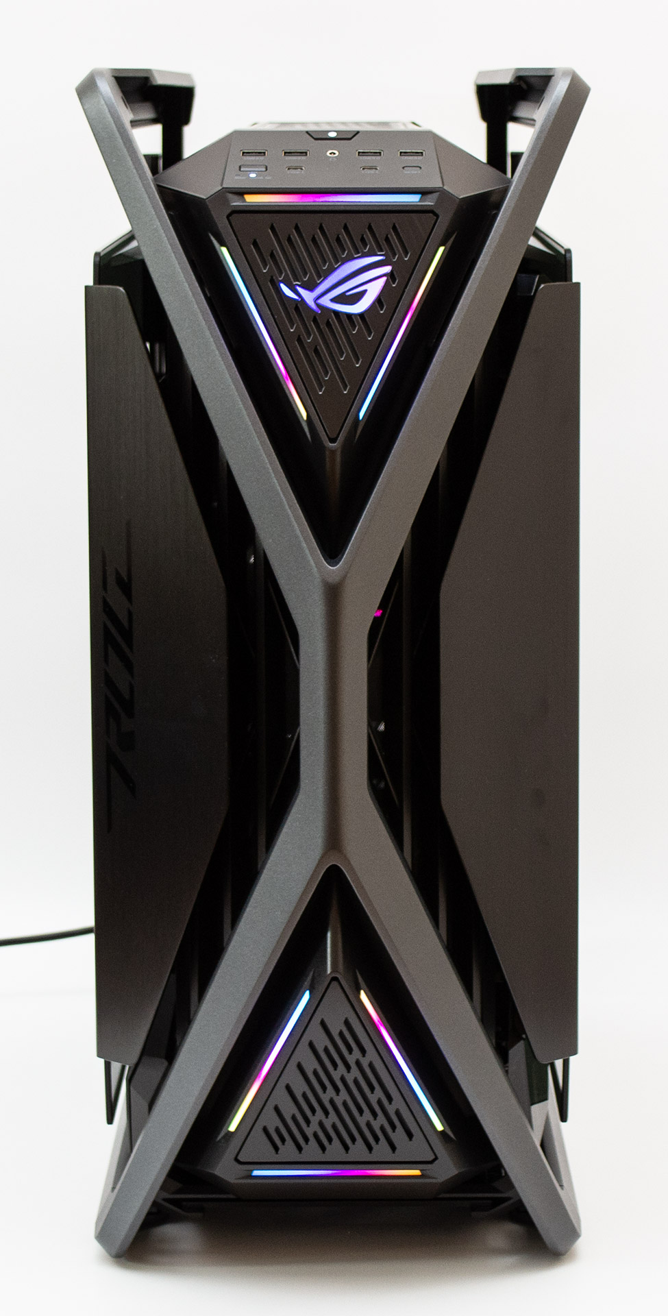

На передней панели белым цветом подсвечивается индикатор кнопки питания и индикаторы текущего светового эффекта. Треугольные вставки имеют цветную подсветку в гранях и на логотипе сверху.

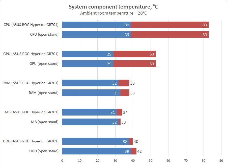

Тепловая нагрузка на процессор и видеокарту создавалась с помощью стресс-теста CPUID powerMAX версии 1.00.1 с использованием AVX-инструкций в течение 10 минут. Нагрузка на жесткий диск производилась программой Crystal Disk Mark 8.0.4с х64. В конце цикла тестирования система работала 10 минут без нагрузки для определения минимальных тепловых показателей. Значения температуры фиксировались с помощью программы мониторинга HWMonitor версии 1.51.0. У процессора указаны максимальные показатели температуры по ядрам. Для видеокарты указана максимальная температура чипа. Температура окружающей среды равнялась 28 градусам Цельсия. Скорость вентиляторов процессорного кулера и видеокарты зафиксирована на максимальных оборотах. Пиковое энергопотребление системы составило 456 Вт. Тестирование проводилось в едином режиме сравнения с открытым стендом. Все комплектные вентиляторы работали на максимальных оборотах.
Результаты испытаний
По результатам тестов видно, что температура основных компонентов системы практически не отличается в корпусе и на открытом стенде. То есть в нем можно добиться тишины путем снижения оборотов вентиляторов без особых компромиссов с нагревом. Любая система в ASUS ROG Hyperion GR701 будет охлаждаться максимально эффективно.
