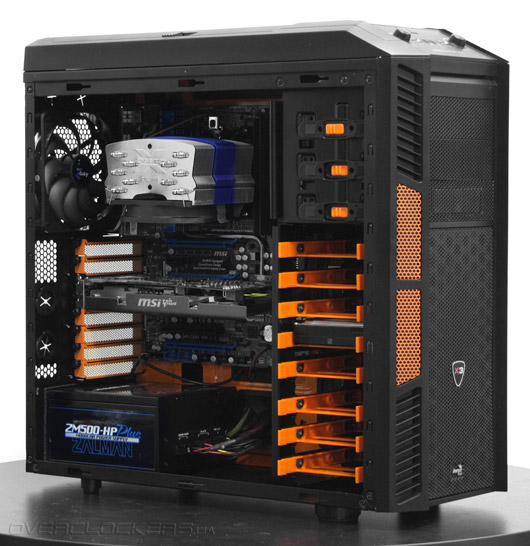

Внутреннее устройство корпуса выполнено стандартно, как для современных корпусов формата Middle-Tower. Блок питания размещается в нижней части шасси.
Отверстия для карт расширения прикрыты съемными сетчатыми заглушками.
На задней панели в верхней части корпуса установлен комплектный 140-мм вентилятор.
Поддон материнской платы выполнен из стального листа, в котором предусмотрен целый ряд штампованных отверстий и возвышений, призванных упростить монтаж комплектующих и укладку проводов, причем отверстия для кабелей прикрыты специальными резиновыми манжетами.
Значительную часть внутреннего пространства у передней панели занимает стойка для накопителей, на которой с внутренней стороны имеются два посадочных места под 120-мм вентиляторы.

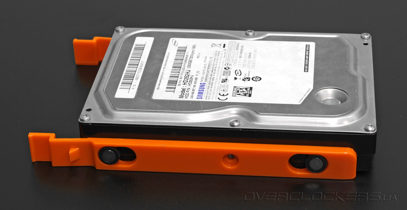

Над стойкой для накопителей размещена корзина для установки трех внешних 5,25-дюймовых устройств, для закрепления которых предусмотрена довольно удачная система безвинтового крепления.

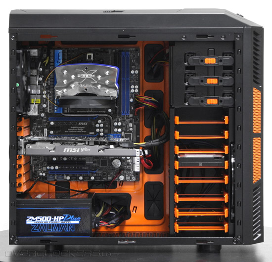

На наш взгляд внутренняя компоновка Aerocool Xpredator X3 является близкой к оптимальной. Все детали корпуса неплохо подогнаны друг к другу, окраска и обработка металла также выполнена на должном уровне. Сборка
Процесс сборки системы в Aerocool Xpredator X3 представляет собой довольно легкое занятие. За счет немалого размера корпуса, доступ ко всем устанавливаемым компонентам значительно облегчен. Используемые системы безвинтового крепления справляются со своими обязанностями должным образом.
Грамотное расположение отверстий для монтажа кабелей за поддоном материнской платы позволяет без проблем проложить там все необходимые провода.

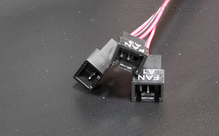

Пара комплектных реобасов способна управлять питанием до шести вентиляторов.

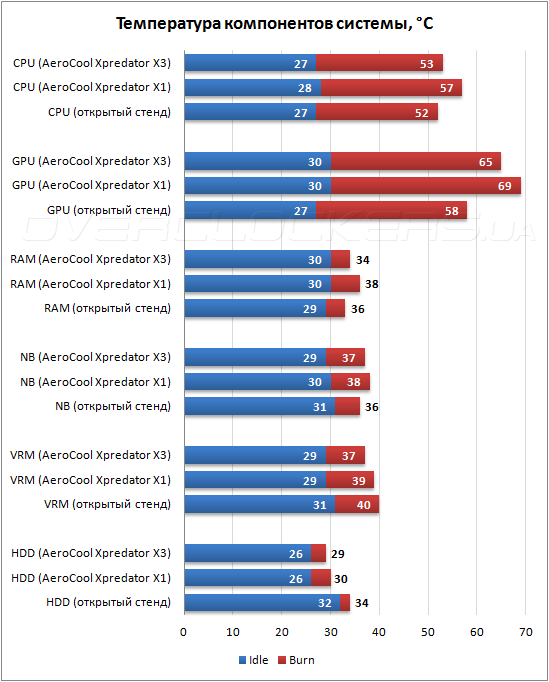

На радиаторы VRM, северного моста и памяти были установлены термодатчики многофункциональной панели. Температуры CPU, графического адаптера и HDD снимались посредством специальных утилит. Использовалась ОС Windows 7 Home Premium. Для нагрузки соответствующих комплектующих были использованы: тест ОССТ 3.1.0, FurMark 1.8.2 и пакет Aida 64 EE 1.70.1400. Обороты вращения корпусных вентиляторов были зафиксированы на своих номинальных максимальных значениях.
Частота центрального процессора была установлена на значении 3250 МГц, путем поднятия частоты НТТ до 250 МГц. Напряжение ЦП было увеличено до 1,5 В. Множители NB и НТ были понижены до значения 8x. Множитель частоты оперативной памяти был установлен в значение 5.33х для достижения ОЗУ частоты, наиболее близкой к номинальной. Все прочие компоненты, работали на рекомендуемых производителями настройках и частотах.
Результаты тестирования
Корпуса, размером подобные Aerocool Xpredator X3, имеют некоторое преимущество перед стандартными Middle-Tower за счет большего объема воздуха и более свободной его циркуляции. Действительно, герой сегодняшнего обзора практически не уступает по эффективности открытому тестовому стенду, и это при том, что установлено всего два комплектных вентилятора.
