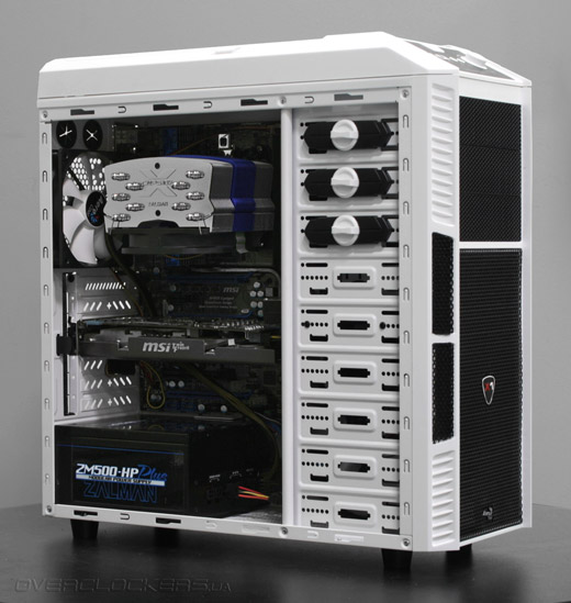

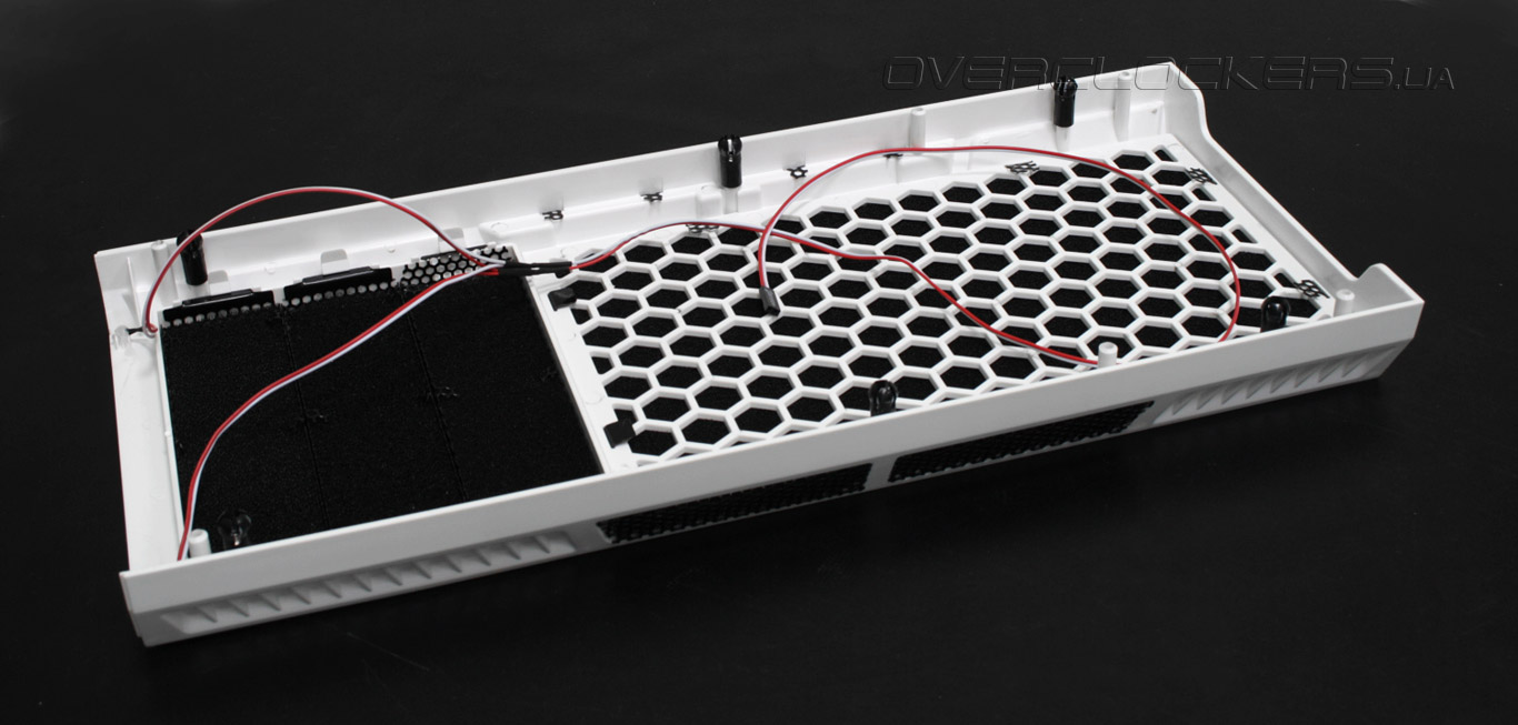

Схожесть со старшей моделью заключается, в первую очередь, в дизайне. Фронтальная панель выглядит, в некотором смысле, традиционно для игровых корпусов: пластиковый каркас угловатого дизайна в качестве основы и мелкозернистая металлическая сетка.

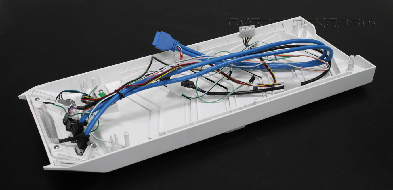

Передняя часть в верхней части плавно переходит в своеобразную панель управления, на которой размещены интерфейсные разъемы, кнопки управления питанием и ручка реобаса — подобное решение производитель применил и при создании старшего корпуса.
Верхняя панель выполнена из пластика и по своему функционалу полностью копирует таковую у старшего собрата.
В зависимости от положения специального переключателя пластинки-чешуйки, расположенные на крышке могут либо лежать вплотную друг к другу, либо, приподнимаясь, открывать доступ потокам воздуха.
При внешнем осмотре, по характерным выштампованым областям на боковых крышках и по способу организации задней панели легко определить, что в процессе создания Aerocool Xpredator X1 использована та же основа, что и в корпусах VS-3 Advance и Strike-X One Advance одноименного производителя.

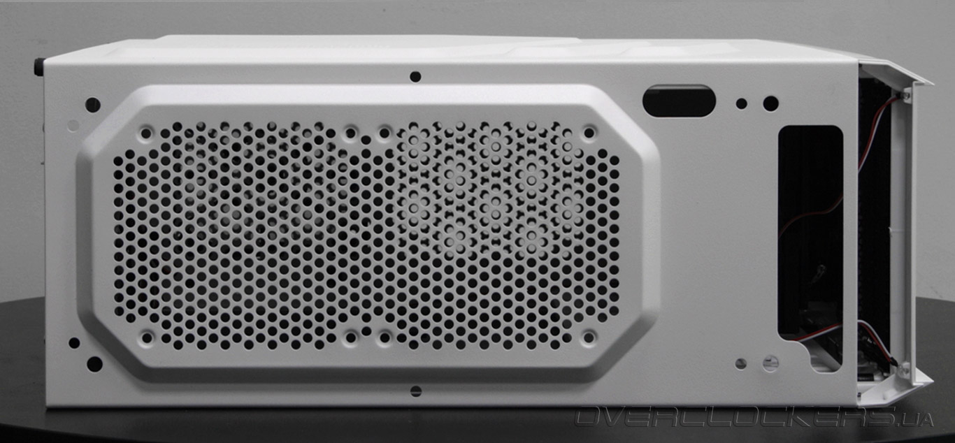

Боковые крышки симметричны, и различаются друг от друга лишь расположением вентиляционных отверстий: на левой размещены два посадочных места под 120-мм вентиляторы, на правой — только штамповка напротив отверстия под «бекплейт» процессора.

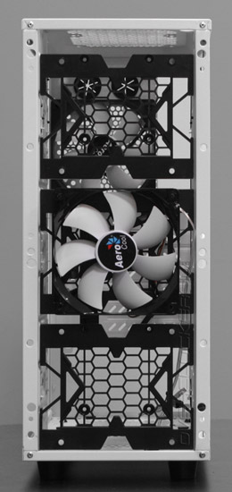

Организация задней панели традиционна для большинства корпусов компании. Блок питания закрепляется в нижней части, причем закрепить его можно в двух различных положениях.
В верхней части предусмотрено посадочное место под 120-мм вытяжной вентилятор, над которым размещены отверстия для вывода шлангов СВО.

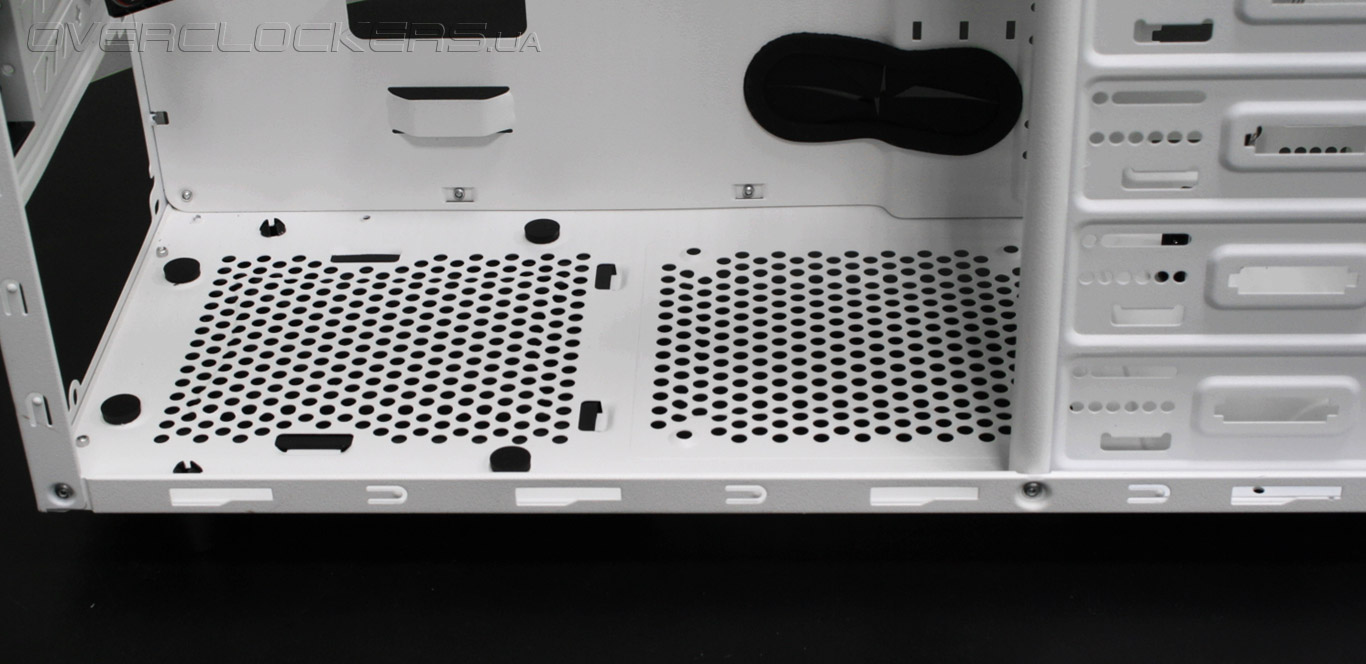

В нижней панели располагаются вентиляционное отверстие блока питания, прикрытое съемным пылевым фильтром, а также посадочное место под вентилятор 120 мм. Ножки корпуса изготовлены из жесткого пластика.

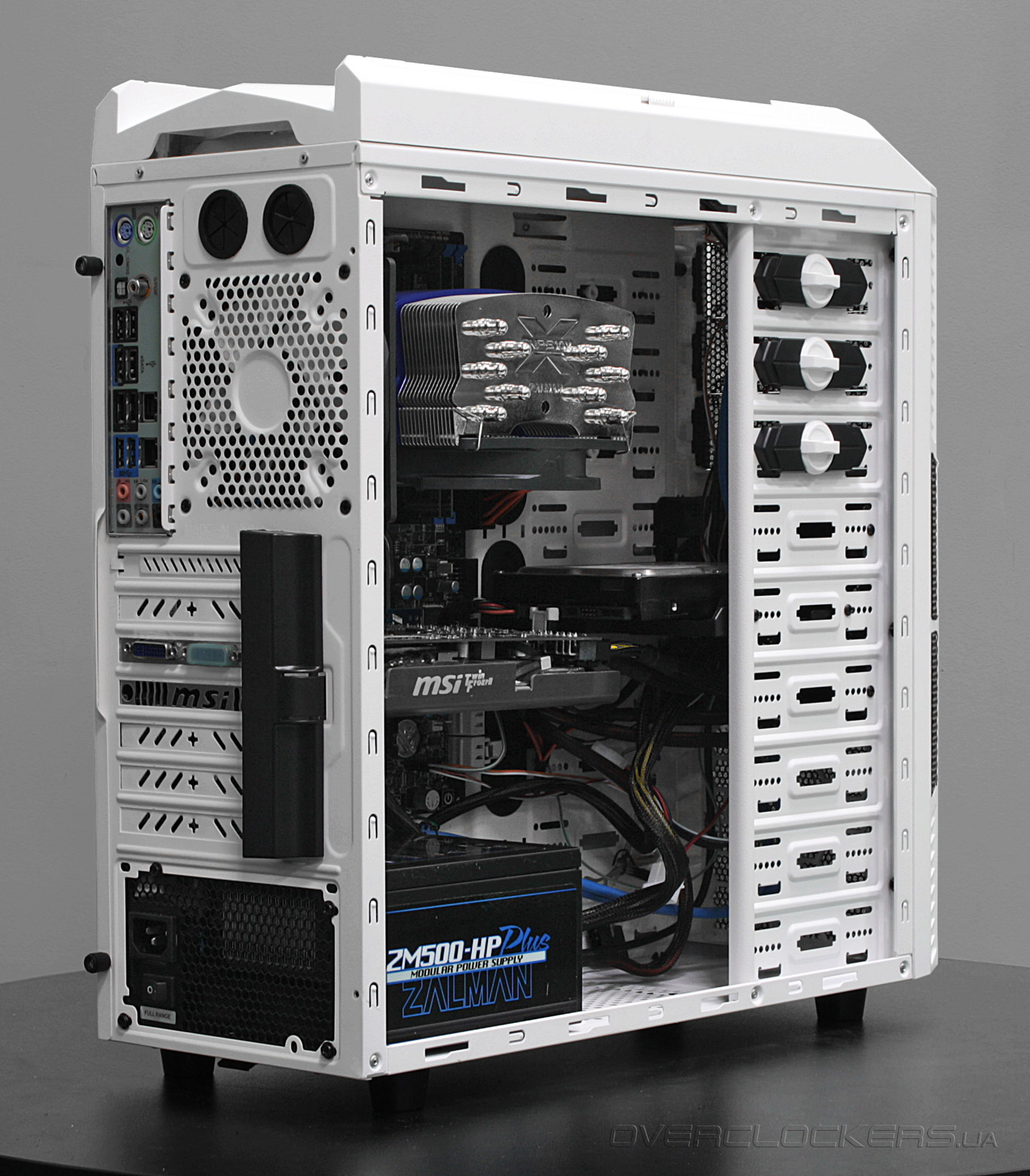

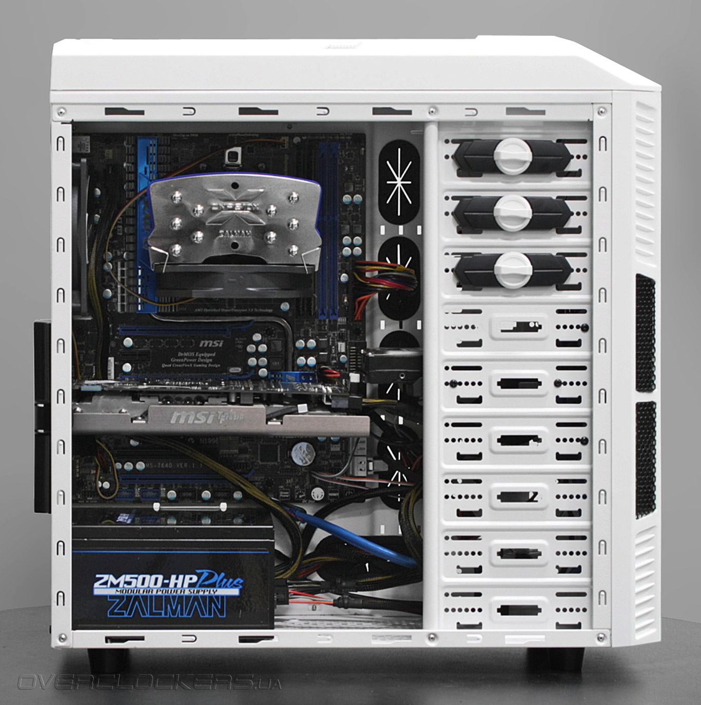

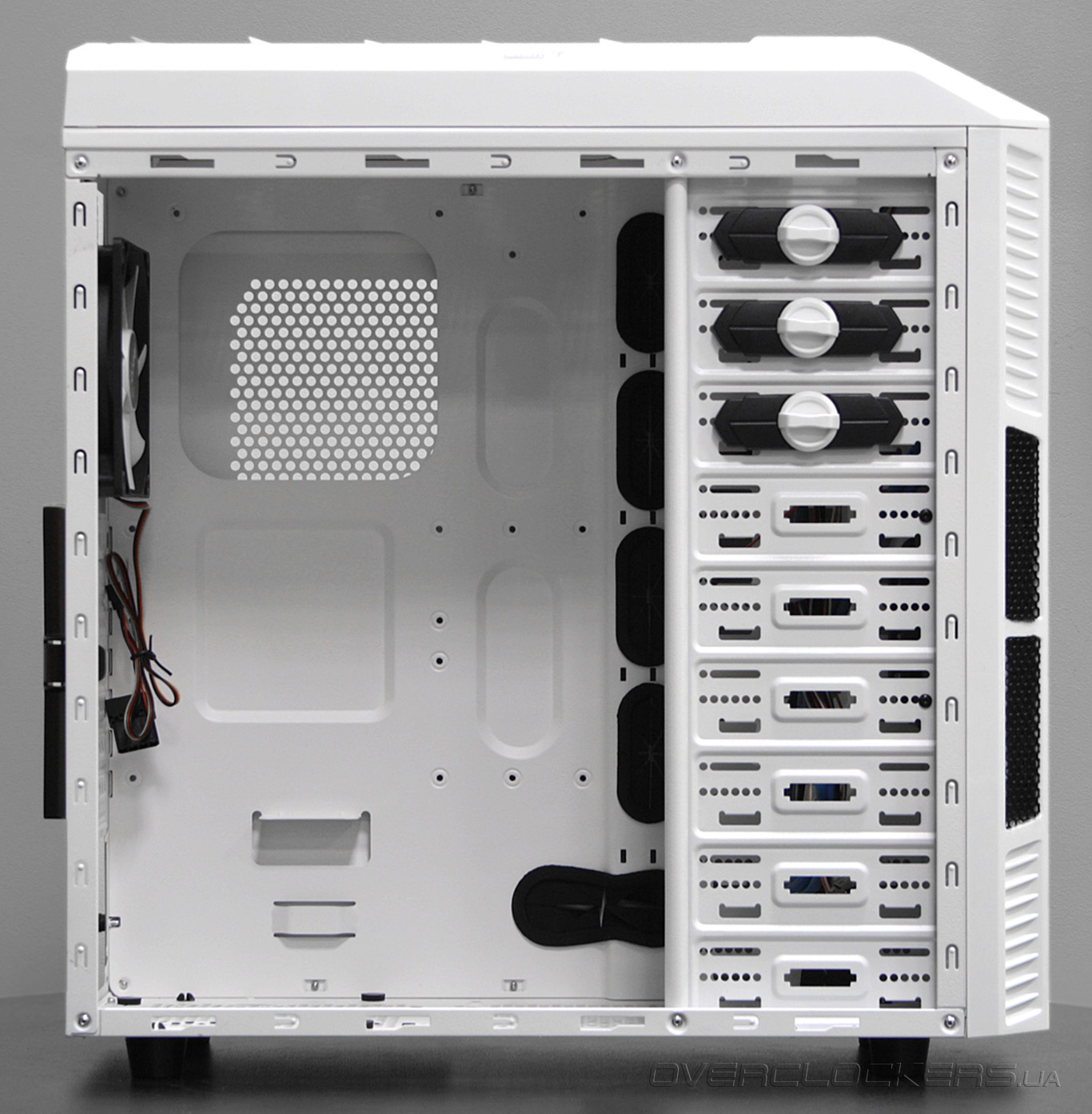

Внутренняя компоновка корпуса полностью подтверждает наши догадки относительно идентичности шасси рассматриваемого корпуса с некоторыми другими изделиями компании Aerocool. Расположение всех компонентов классическое, предусматривающее установку блока питания в нижней части устройства.
В конструкции используется единственная стойка под накопители и оптические приводы, шириной 5,25 дюйма.

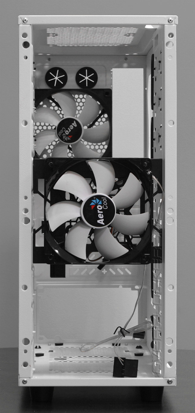

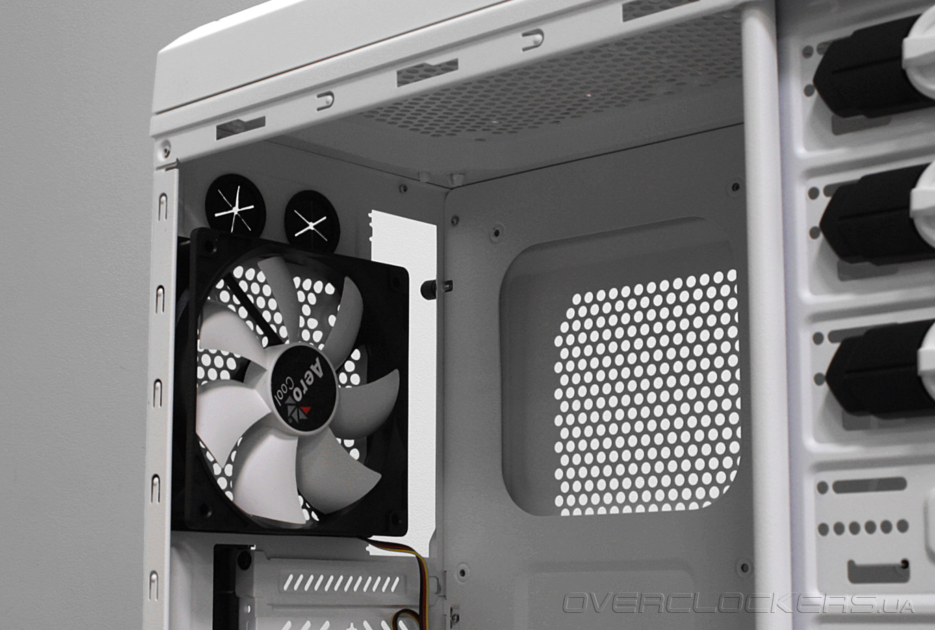

C корпусом поставляется два 120-мм вентилятора, один из которых установлен на задней стенке.

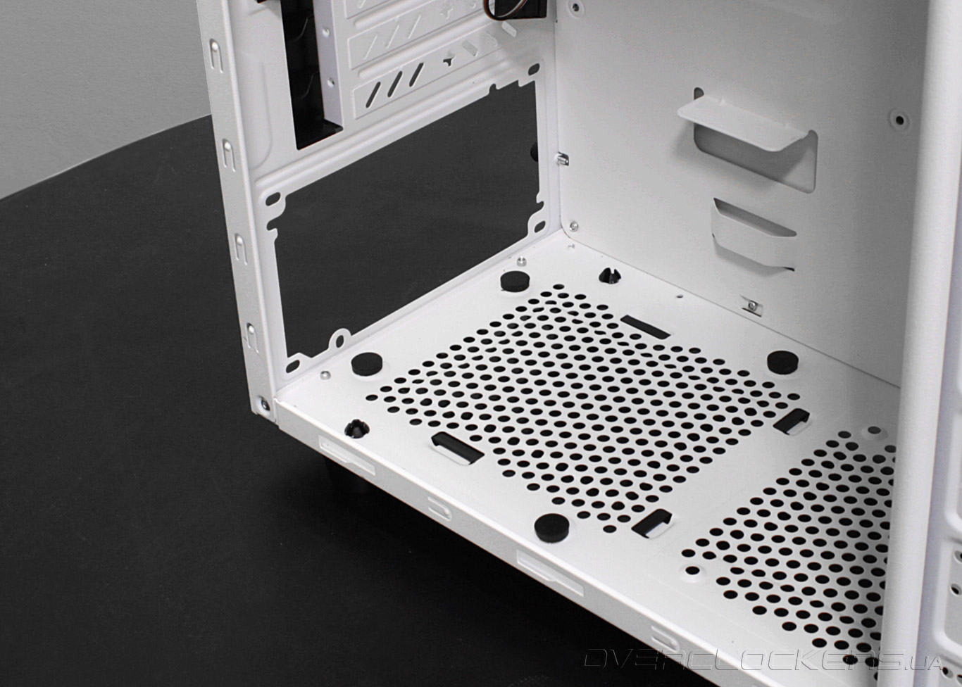

Заглушки в отверстиях под карты расширения выламываемые, а сами устройства крепятся посредством винтов с накатанной головкой. Блок питания устанавливается в нижней части, причем его установка возможна в двух различных положениях. В местах контакта БП с нижней панелью наклеены мягкие прокладки.
Рядом с вентиляционными отверстиями блока питания имеется место для установки вентилятора типоразмера 120 мм.
Верхняя панель крепится лишь пластиковыми фиксаторами и ее легко снять при необходимости.
На верхней части корпуса размещены два посадочных места под 120-мм вентиляторы.

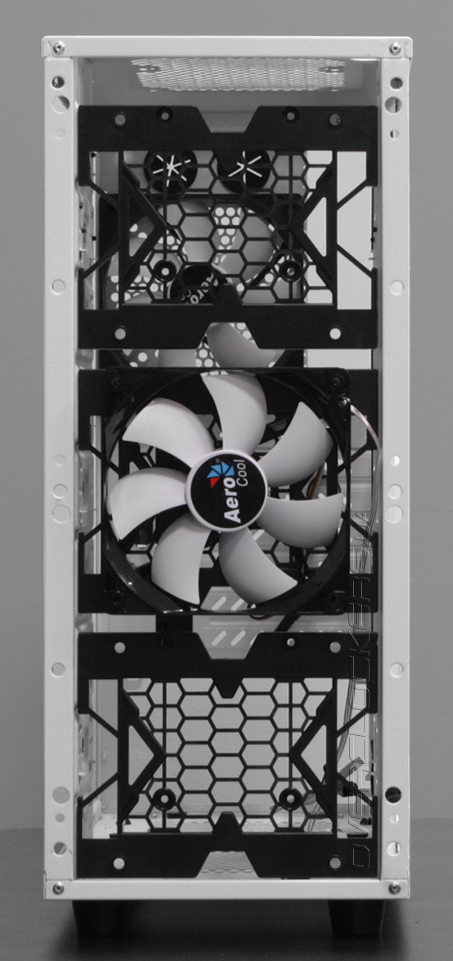

Все решетки, размещенные на передней панели, дополнительно прикрыты пылевыми фильтрами, которые, к сожалению, не являются съемными.
Конструкция корпуса предусматривает возможность установки до шести фронтальных вентиляторов. При этом, монтируя, например, два вентилятора, пользователь получает значительное количество различных конфигураций для установки, например, поток одного вентилятора можно направить на накопитель, а другого — на видеокарту.

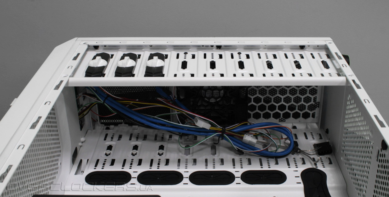

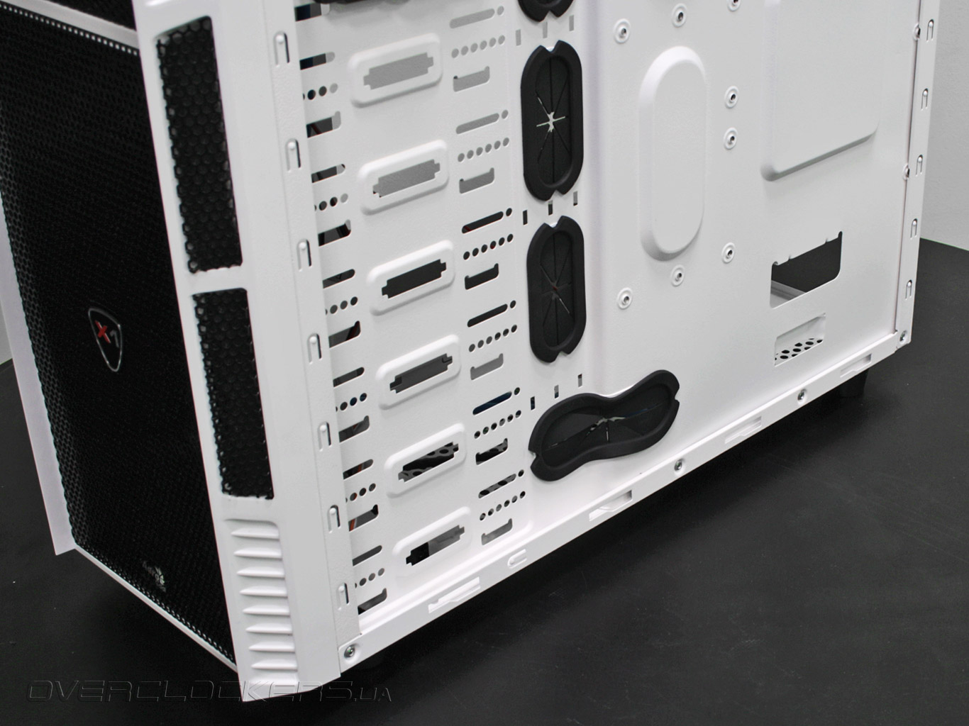

Отверстия в поддоне, облегчающие укладку проводов, обрамлены в специальные резиновые уплотнители.

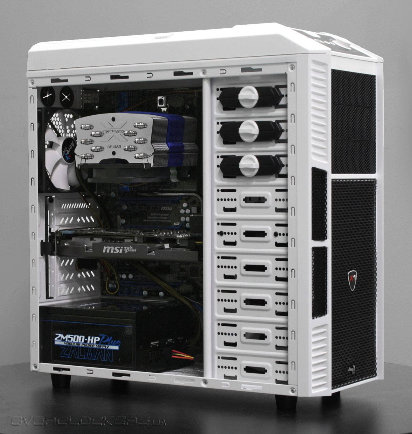

Внутренняя компоновка Aerocool Xpredator X1 выглядит достаточно продуманной. Естественно, в конструкции имеются некоторые упрощения, призванные снизить стоимость продукта, однако они не оказывают значительного влияния на удобство и комфорт работы с корпусом. Сборка

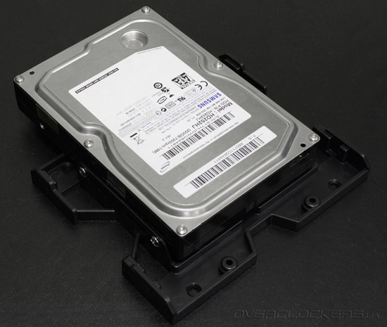

Инженеры обделили рассматриваемое устройство какими-либо конструктивными изысками и новшествами, поэтому процесс сборки не составит труда даже для неопытного пользователя. Из всех комплектующих, используемых при сборке лишь жесткий диск необходимо предварительно подготовить для установки путем закрепления его на комплектных пластиковых направляющих.
Внутреннего пространства вполне достаточно для проведения различных манипуляций с оборудованием. Например, расстояние от верхнего края закрепленной материнской платы до верхней крышки составляет приблизительно 40 мм, что позволяет легко получить доступ к крепежу габаритных систем охлаждения.
Производителем декларируется возможность установки видеокарт длиною до 400 мм и процессорных кулеров высотою до 158 мм. На практике же в корпус прекрасно уместился Zalman CNPS10X Quite, в котором полных 160 мм высоты.
Есть недостатки в конструкции системы укладки проводов, но они не существенные, т.к. приложив некоторые усилия в нее можно уместить довольно большое количество кабелей. Правда вот с недостатком свободного места непосредственно за поддоном материнской платы придется смириться.

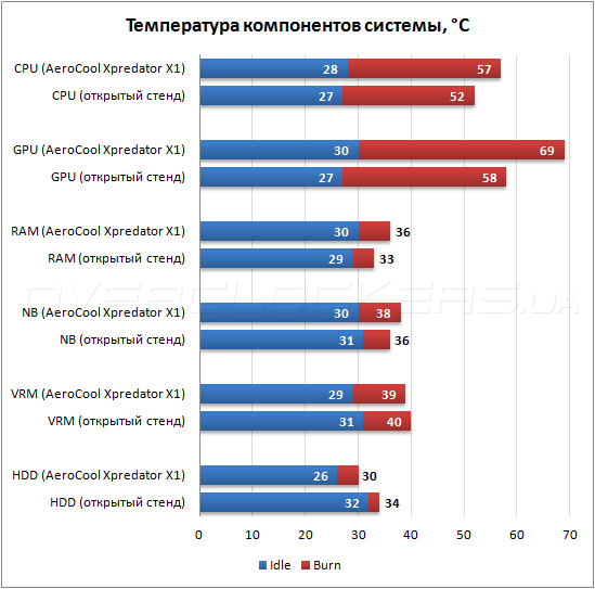

На радиаторы VRM, северного моста и памяти были установлены термодатчики многофункциональной панели. Температуры CPU, графического адаптера и HDD снимались посредством специальных утилит. Использовалась ОС Windows 7 Home Premium. Для нагрузки соответствующих комплектующих были использованы: тест ОССТ 3.1.0, FurMark 1.8.2 и пакет Aida 64 EE 1.70.1400. Обороты вращения корпусных вентиляторов были зафиксированы на своих номинальных максимальных значениях.
Частота центрального процессора была установлена на значении 3250 МГц, путем поднятия частоты НТТ до 250 МГц. Напряжение ЦП было увеличено до 1,5 В. Множители NB и НТ были понижены до значения в 8 единиц. Множитель частоты оперативной памяти был установлен в значение 5.33х для достижения ОЗУ частоты, наиболее близкой к номинальной. Все прочие компоненты, работали на рекомендуемых производителями настройках и частотах.
Результаты тестирования
Конструкция корпуса, как можно было ожидать, позволяет воздушным потокам эффективно охлаждать комплектующие. Традиционно, лишь видеокарта и процессор охлаждаются значительно лучше вне корпуса. Несомненно, фанаты воздушного охлаждения смогут значительно улучшить результаты, установив вентиляторы на нижнюю, верхнюю и переднюю панели, увеличив тем самым количество прокачиваемого корпусом воздуха, однако и в стандартной конфигурации Aerocool Xpredator X1 более чем пригоден к использованию.
