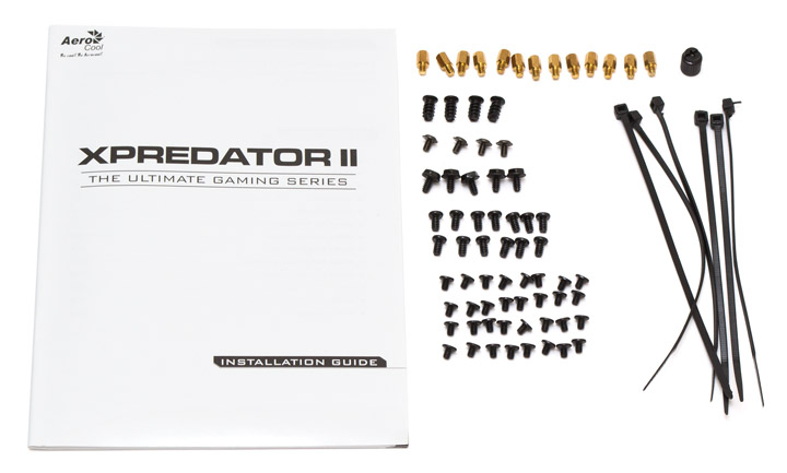

Упаковка и комплект поставки
Упаковка корпуса лишена цветной полиграфии, но зато обладает достаточным уровнем информативности для подкованного в технических вопросах покупателя. Здесь указаны все важные параметры изделия и практически отсутствуют громогласные маркетинговые заявления. Защиту от внутренних повреждений при транспортировке обеспечивают два демпфера из вспененного полиуретана, полиэтиленовый пакет и прозрачные наклейки с двух сторон на боковом акриловом окне. Вес коробки вместе с содержимым дотягивает до 15 кг и, несмотря на наличие ручек для переноски, без посторонней помощи или транспорта в одиночку ее далеко не унести.
Комплект монтажных деталей содержится в аккуратной черной коробочке, расфасованный по отдельным пакетикам, что сильно упрощает процесс подбора необходимой запчасти. В комплекте есть:
- наглядная инструкция по сборке системы в данном корпусе;
- шесть кабельных стяжек;
- 13 латунных стоек материнской платы;
- металлический переходник под отвертку для монтажа стоек;
- четыре шурупа для крепления вентилятора;
- четыре мелких винтика для фиксации оптического привода;
- пять корпусных винтов с шестиугольной шляпой (подойдут для крепления БП);
- 13 винтов для крепления материнской платы;
- 32 маленьких винтика для крепления 2,5″ и 3,5″ накопителей.

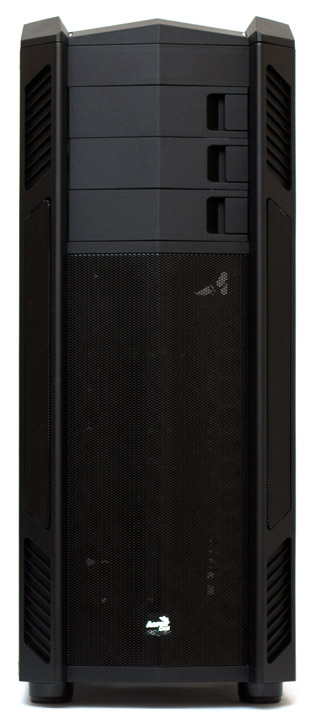

Внешность Aerocool XPredator II претерпела незначительные изменения в дизайне и в целом сохранила фамильное сходство с предшественником. Большая часть фронтальной панели занята металлической вентиляционной решеткой, на которой внизу приклеен серебристый логотип компании. Количество 5,25″ отсеков уменьшилось до трех штук, каждый из которых прикрыт индивидуальной легкосъемной заглушкой.

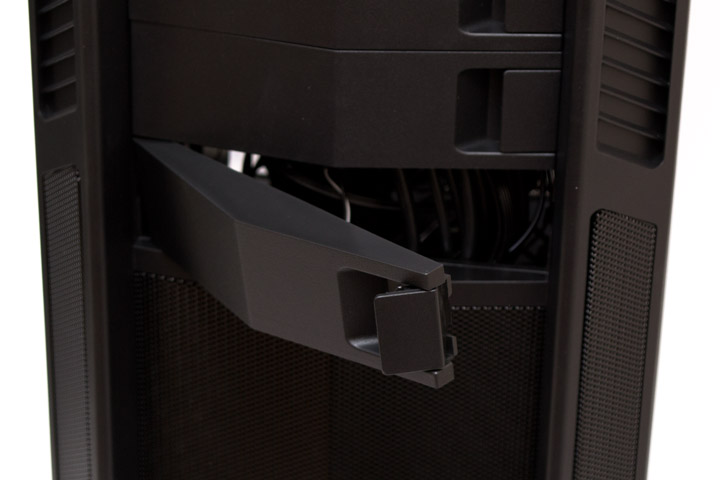

Каждая заглушка оборудована собственной защелкой. Ее можно легко снять снаружи, не разбирая и даже не открывая корпус. При условии, что тут не будут установлены 5,25″ устройства, опытный пользователь сможет произвести даже замену оперативной памяти в системе, сняв все эти заглушки.

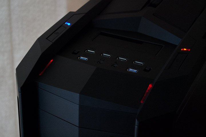

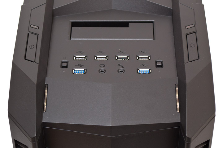

Все внешние порты и органы управления собраны на передней части верхней панели. Продолговатая кнопка включения и индикатор питания системы расположены на левой грани, такая же клавиша перезагрузки и индикатор активности накопителей находятся на правой грани панели. Вверху есть отверстие SATA-кармана для горячего подключения 2,5″ и 3,5″ накопителей. По какой-то странной причине, подпружиненная шторка закрывает лишь отверстие для 3,5″, в то время как вместо 2,5″ шторки зияет отверстие, через которое пыль будет планомерно и регулярно набиваться в карман. Чуть ниже есть ряд из четырех портов USB 2.0, еще ниже находятся два разнесенных в разные стороны порта USB 3.0, между которыми расположены два 3,5-мм аудиопорта для микрофона и наушников. По бокам от USB выходов есть два неприметных ползунка регуляторов скорости вентиляторов. Каждый переключатель имеет три позиции (5, 7 и 12В) и к каждому можно присоединить по два пропеллера. Если сравнивать с прошлой моделью, то изменения тут неоднозначные. Ранее регуляторы были бесступенчатыми и поддерживали шесть вентиляторов. Смена регуляторов на ступенчатые в целом повысила их надежность и долговечность, но зачем было уменьшать количество подключаемых вентиляторов — загадка. А вот появление дополнительных портов и кармана горячей замены накопителей это однозначный плюс.

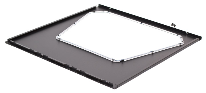

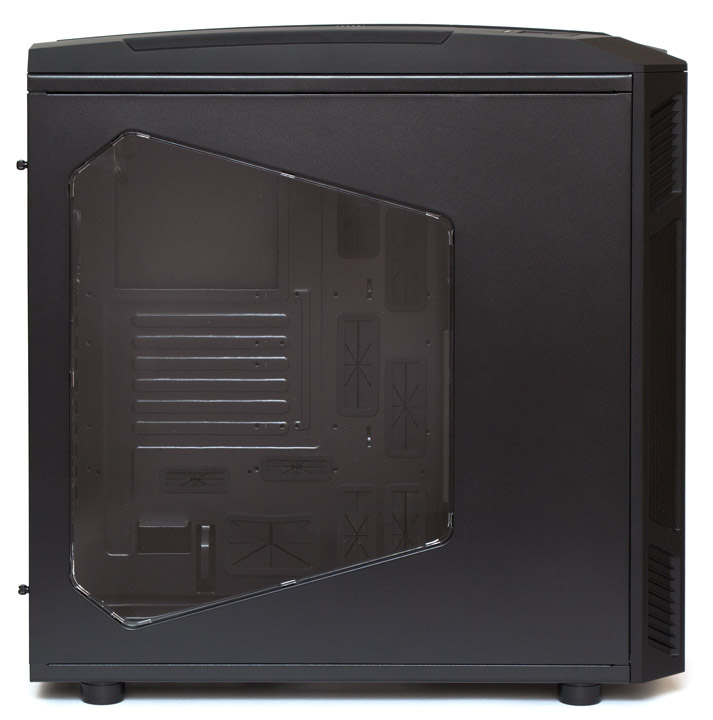

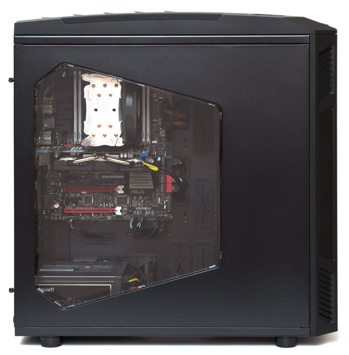

Большую часть левой боковой панели занимает прозрачное акриловое окно, вмонтированное заподлицо с плоскостью дверцы. Посадочных мест под вентиляторы здесь больше нет.
Сама дверь сделана из довольно толстого металла, но, даже не смотря на это, и на наличие ребер жесткости, она слегка выгибается по диагонали. Окошко держится на обычных металлических лепестках. Левая панель имеет гильотинный тип открывания (строго в сторону), лишена ручки и держится на двух винтах с накатанной головкой.

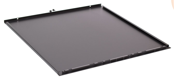

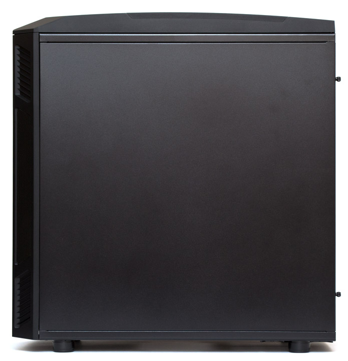

Правая панель ровная и сплошная, по форме и габаритам полностью аналогична левой дверце. Держится на двух винтах с накатанной головкой, ручка для облегчения демонтажа отсутствует.
Внутри все стандартно. Несмотря на отсутствие здесь окна, дверца тоже слегка изгибается по диагонали.

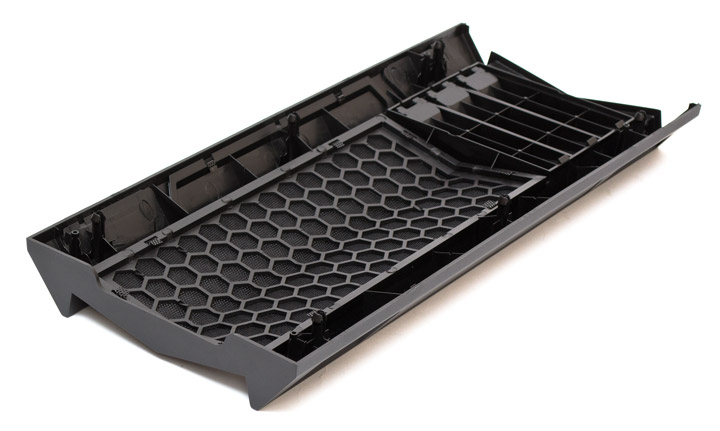

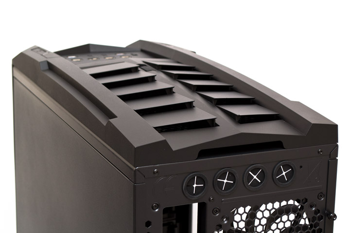

На верхней пластмассовой панели корпуса сохранилась фирменная фишка серии XPredator — подъемные вентиляционные щитки. Ползунок для их раскрытия расположен посередине панели вверху.
Теоретически, сложенные дефлекторы должны уменьшать шум, исходящий от вентиляторов. В этом случае большая часть воздуха будет выходить через небольшую прорезь сзади. А поднятые щитки должны улучшать вентиляцию. Однако, у меня есть большие сомнения в целесообразности данного решения, поскольку площадь открытых отверстий значительно меньше (поднимаются они то всего на 10 мм), нежели эффективная площадь поперечного сечения 140-мм вентилятора. Соответственно будет возрастать лишь статическое давление и скорость воздушного потока, но никак не его объем. Если бы щитки можно было открывать повыше, тогда да. А так это больше похоже на декоративное украшение. Впрочем, даже в таком варианте корпус проветривается весьма неплохо, как показал его тепловой тест.
На задней панели шасси есть много чего интересного. Вверху расположены в ряд четыре прорезиненных отверстия для шлангов водяного охлаждения. Пространство за поддоном материнской платы имеет собственные вентиляционные прорези по всей высоте. На решетку вверху можно закрепить один 120- или 140-мм вытяжной пропеллер. А слотов расширения здесь целых десять штук и все они закрыты многоразовыми вентилируемыми заглушками. Справа от слотов по всей высоте есть сотовые решетки.

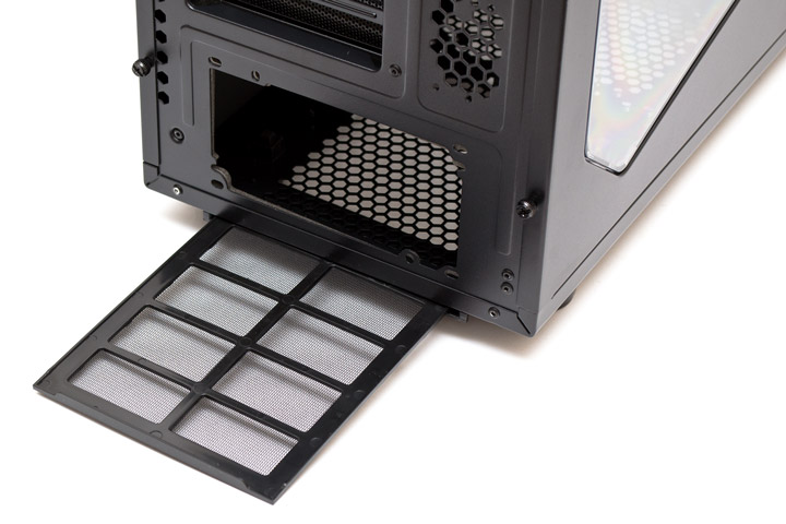

Блок питания можно ориентировать как вентилятором вверх, так и вниз. Снизу он закрыт от попадания пыли качественным легкосъемным фильтром, который выдвигается по направлению назад.

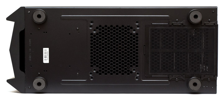

На дне корпуса присутствует еще одна вентиляционная решетка по центру, на которую можно закрепить один 120- или 140-мм пропеллер. Однако она не закрыта никаким фильтром и это не очень хорошо. Ведь в прошлой версии корпуса фильтр был.

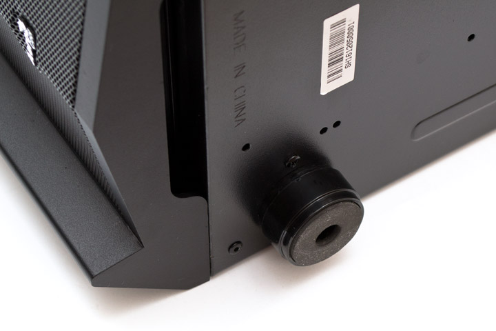

Пластиковые ножки с мягкими демпферами поднимают корпус на высоту в 23 мм.

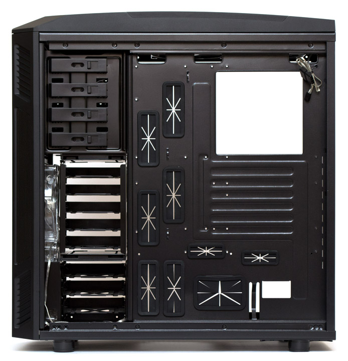

Корпус Aerocool XPredator II поддерживает установку в вертикальном положении материнских плат формата E-ATX, XL-ATX, ATX, MicroATX и Mini-ITX. Заявленная производителем допустимая высота процессорного кулера составляет 170 мм, но по факту в корпус влезет даже 190-мм кулер. Длина плат расширения во всех слотах достигает 340 мм, а после демонтажа корзины жестких дисков в слоты со второго по восьмой можно поместить платы длиной до 460 мм включительно. Длина блока питания ограничена лишь возможностью установки вентилятора посередине на дне. Если там планируется 140-мм пропеллер, то БП должен быть не длиннее 200 мм.

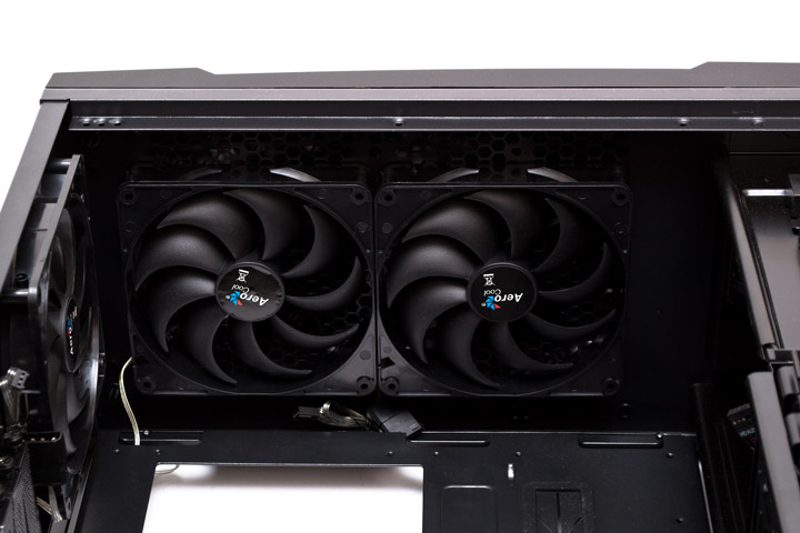

Под верхней панелью, по направлению на вытяжку, предустановленно два 140-мм вентилятора. Запас пространства до кромки материнской платы здесь составляет 50 мм. На первый взгляд этого может показаться недостаточно для монтажа радиаторов СВО. Но на самом деле, для радиаторов есть посадочные места, смещенные ближе к левой панели, что позволяет им не задевать плоскость элементов материнской платы.

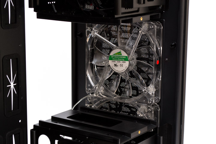

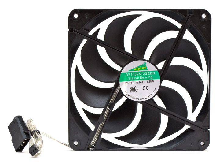

140-мм вентилятор, установленный сверху, оказался на редкость удачным. Для него заявлено использование обычной втулки в качестве подшипника, но она настолько хорошо смазана и сбалансирована, что крыльчатка остается малошумной даже на максимальных 1200 об/мин (что соответствует всего лишь 40 дБ (А) — шуму, который успешно подавляется закрытым корпусом). Стартовать пропеллер способен с 4 В и 500 об/мин, при 5 В он покажет 650 об/мин, а при 7 В — 900 об/мин, оставаясь бесшумным во все указанном диапазоне. Для подключения к питанию тут используется один из двух разъемов — трехконтактный либо сквозной "молекс" (включать их одновременно нельзя ни в коем случае). Длина шнура до первого составляет 390 мм, а до второго еще 50 мм. Название модели и технические характеристики видны на фотографии.

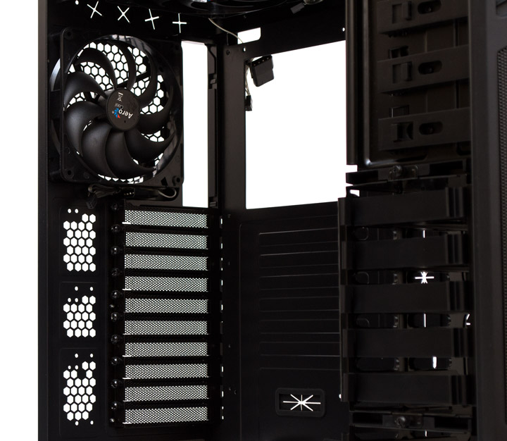

На задней стенке предустановлен на вытяжку 140-мм вентилятор черного цвета, полностью аналогичный двум верхним пропеллерам. Заглушки десяти слотов расширения PCI удерживаются винтами с накатанной головкой. В прошлой модели корпуса здесь были пластиковые быстрые фиксаторы, но, на мой взгляд, вариант с винтами гораздо надежнее, хоть и не настолько удобен.

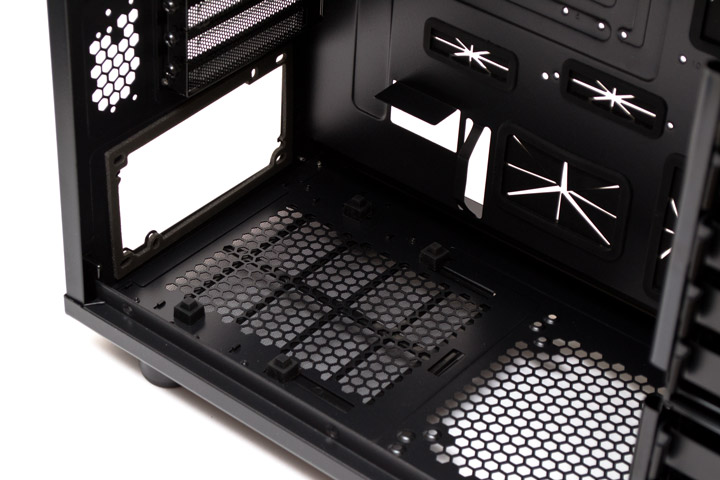

Для блока питания предусмотрены демпферы вибраций на задней и нижней стенке. Сзади это поролоновая прокладка по контуру посадочного места, а снизу это четыре клейкие резиновые подставки.

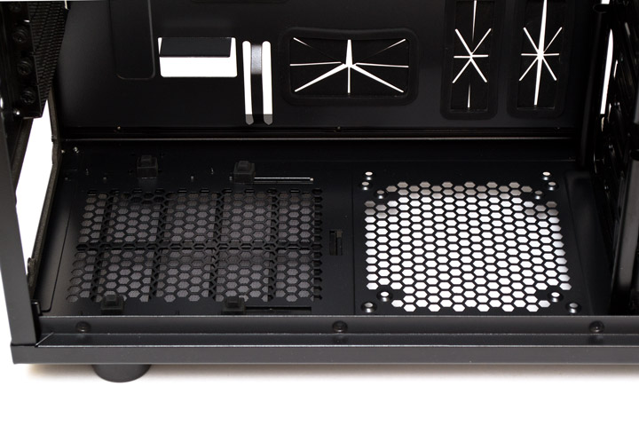

Посадочное место для 120- или 140-мм вентилятора находится на дне корпуса ровно посередине. Установленный сюда пропеллер сможет улучшить обдув видеоадаптеров, однако будет стремительно наполнять корпус пылью, поскольку фильтра тут не предусмотрено. А ведь в прошлой модели он был и представлял собой пластиковую крепежную раму для вентилятора, с мелкой сеточкой снизу.

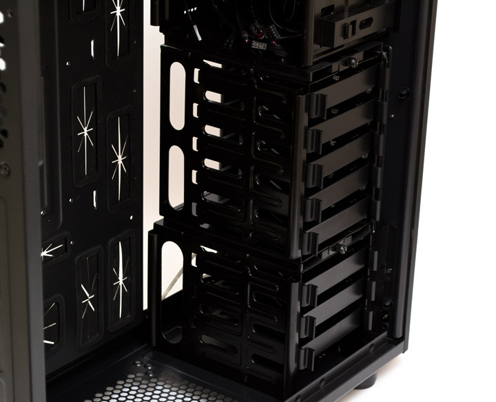

В новом корпусе произошла кардинальная переработка стойки накопителей. Ранее она была цельной и вмещала в себя шесть дисков в индивидуальных салазках. Теперь же у нас есть нижняя стационарная корзина на три накопителя и верхняя съемная, которая держится на двух винтах с накатанной головкой и способна принять еще пять дисков.
Корзина снимается по направлению на левую дверцу. К сожалению, салазки в ней стали значительно проще. Теперь они пластиковые и лишены резиновых прокладок для подавления шума и вибраций. 3,5″ жесткие диски просто одеваются в эти направляющие (можно дополнительно их привинтить), а 2,5″ накопителя крепятся винтами посередине. Сами салазки сидят в корзинах неплотно, что может создавать дополнительный шум в случае, если жесткие диски вибрируют слишком сильно.

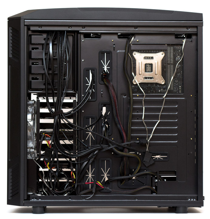

Пространства за поддоном материнской платы много. Минимальный запас дистанции от поддона до боковой дверцы составляет 25 мм в самом узком месте, потому кабеля тут можно укладывать даже внахлест друг на друга. Есть крупный вырез для усилительной пластины процессорного кулера. Есть множество прорезиненных отверстий для протяжки проводов, но проушин для кабельных стяжек клинически не хватает — их здесь целых три штуки.

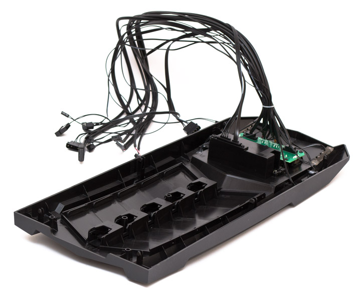

Верхняя панель тоже отсоединяется легко, если потянуть ее вверх за выемку сзади. Но к ней привязан большой ворох проводов, которые необходимо освободить перед демонтажем.

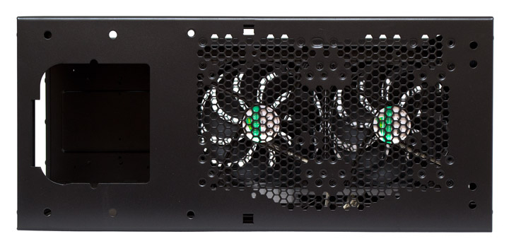

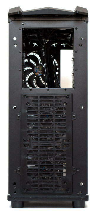

Так выглядит вентиляционная решетка верхней панели. Она имеет по два набора крепежных отверстий для двух 120- или 140-мм вентиляторов. Благодаря этому вентиляторы можно крепить либо ближе к правой панели, либо к левой стороне, если требуется установка радиатора СВО (чтобы он не задевал материнскую плату). При желании здесь можно найти и посадочные отверстия формата 154х154 мм, которые подходят к 200-мм вентиляторам.

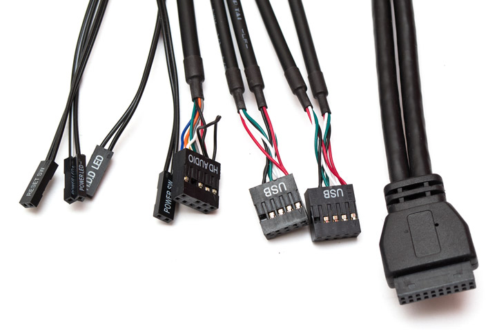

В набор проводов входят стандартные кабеля от кнопки питания и перезагрузки системы, от индикаторов питания и активности накопителей, колодка HD Audio, две колодки USB 2.0 и разъем USB 3.0.

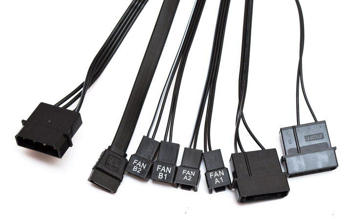

Второй комплект проводов состоит из «молекса» питания SATA-кармана, сигнального SATA кабеля от него, четырех трехконтактных разъемов для подключения вентиляторов и двух «молексов» для питания регуляторов вентиляторов. Кстати для корректной работы переключателей 5, 7, 12 В, оба «молекса» должны быть присоединены к питанию. Все провода черного цвета и имеют достаточную длину для нормального подключения.

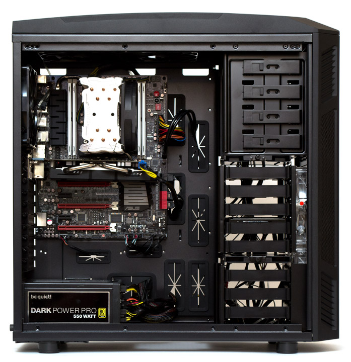

Сборка системы в корпуса Aerocool XPredator II осуществляется очень легко в связи с огромным запасом места внутри. Все провода самопроизвольно распределяются за поддоном, особо заниматься их укладкой не требуется. Корпус представляет собой мечту для любого ленивого сборщика.
Все основные компоненты отлично просматриваются через полностью прозрачное боковое окно.
На корпусе есть две полоски подсветки красного цвета возле панели внешних интерфейсов. Они светятся не ярко и не бьют по глазам. Синий индикатор питания системы и красный индикатор активности накопителей тоже не раздражают глаза.

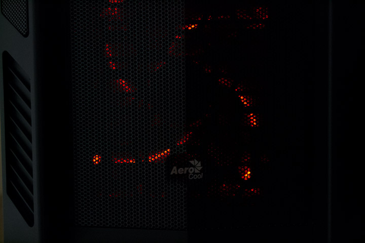

Красная подсветка от вентиляторов практически неразличима при дневном освещении. Относительно неплохо ее видно лишь в полной темноте.

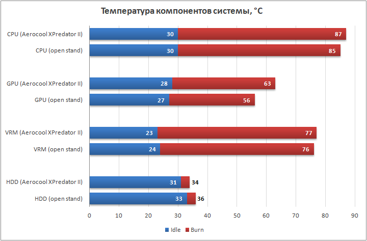

Тепловая нагрузка создавалась с помощью одновременной работы стресс-тестов LinX 0.6.5 с 6144 МБ выделенной памяти и MSI Кombustor 3.5.0.4 на протяжении 10 минут после стабилизации температуры. Нагрузка на жесткий диск производилась программой Crystal Disk Mark 5.2.1 х64. В конце цикла тестирования система работала 10 минут в холостом режиме для определения минимальных тепловых показателей. Температура окружающей среды равнялась 24 градусам Цельсия. Скорости вентиляторов процессорного кулера и видеокарты зафиксированы на максимальных оборотах. Пиковое энергопотребление системы составило 447 ватт. Тестирование проводилось в единственном режиме сравнения с открытым стендом. Все корпусные вентиляторы во время теста работали на максимальной скорости.
Результаты тестирования
Единственный компонент, который нагревается в данном корпусе заметно сильнее, чем на открытом стенде — это видеокарта. Тем не менее, ее температуры не выходят даже за средние рамки нормы, и эти показатели можно улучшить, сняв среднюю корзину и добавив нагнетательный вентилятор снизу. В целом Aerocool XPredator II обладает отличной системой вентиляции прямо из коробки.
