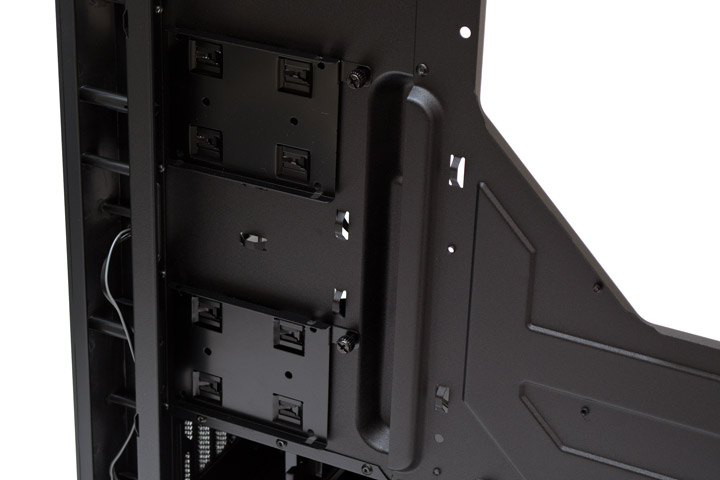

Правая боковая панель сплошная и сделана из металла. Имеет ручку для облегчения демонтажа и держится на двух винтах с накатанной головкой. Снимается по направлению назад. Стык с фронтальной панелью тут выполнен заподлицо. Сверху и снизу имеются декоративные решетки вентиляции.
С внутренней стороны правой панели есть довольно небольшие ребра жесткости, из-за чего дверца имеет тенденцию прогибаться под поперечной нагрузкой. Особенно это заметно при установке системы с большим количеством выпирающих проводов.

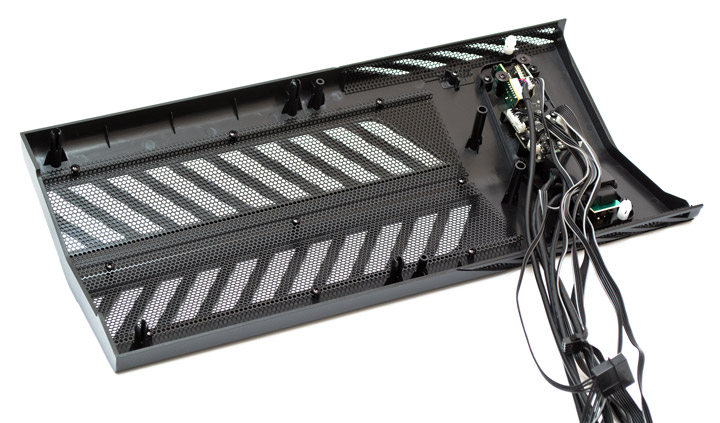

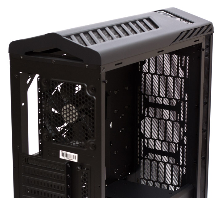

Верхняя панель пластмассовая. В ее задней части находится металлическая вентиляционная решетка, декорированная диагональными пластиковыми ребрами. Обе стороны панели наклонены «домиком», потому положить на нее что-либо не удастся.

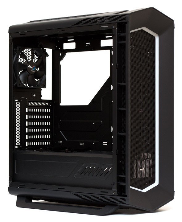

Сзади все выглядит более стандартно. Тут есть одна вентиляционная решетка с предустановленным за ней вытяжным вентилятором. Есть семь слотов расширения, шесть из которых закрыты одноразовыми заглушками, и лишь верхний седьмой слот удостоился многоразовой вентилируемой планки. Техническое отверстие для монтажа плат расширения справа от слотов закрыто съемной планкой, которая держится на двух винтах с накатанной головкой и легко сдвигается в сторону при необходимости. Посадочные отверстия для блока питания позволяют установить его лишь в единственной правильной ориентации — вентилятором вниз. Ширина самого корпуса составляет 210 мм, но с выпирающими по бокам салазками эта цифра возрастает до 245 мм

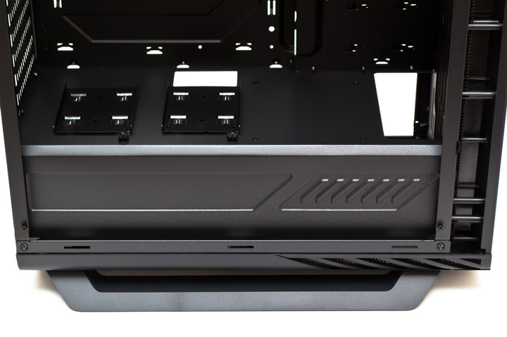

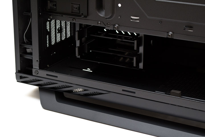

Нижняя панель представляет собой декоративную пластиковую накладку, повторяющую скошенный дизайн верхней крышки. В задней части панели есть отверстия для вентиляции блока питания, закрытые изнутри металлической сеточкой фильтра, которая, конечно же, снимается для очистки, но сделать это не очень удобно. Вместо классических ножек, корпус опирается на пластмассовые салазки, по углам которых наклеены четыре резиновые ножки. Запас пространства от плоскости БП до поверхности стола составляет около 55 мм, хотя по дороге есть несколько препятствий и корпус фактически касается стола своим нижним ребром.

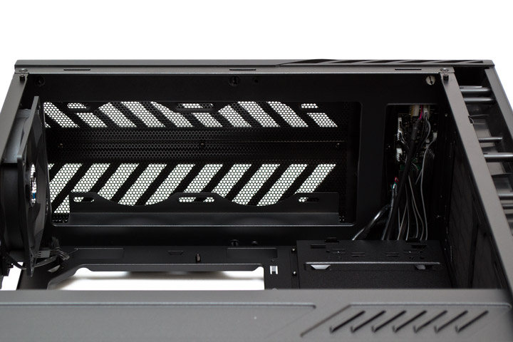

Aerocool P7-C1 поддерживает установку в вертикальном положении материнских плат формата ATX, MicroATX и Mini-ITX. Допустимая высота процессорного кулера составляет 165 мм. Возможная длина плат расширения во всех слотах достигает 400 мм, однако с учетом установленных спереди вентиляторов толщиной в 25 мм, и общей ширины бокового проема наиболее реальная цифра — 375 мм. Допустимая длина блока питания не должна превышать 180 мм при наличии на своем месте корзины для 3,5″ накопителей, да и то, корзину придется снимать для успешного монтажа. Без проблем сюда поместятся БП не длиннее 160 мм. Корпус поделен на две тепловые зоны несъемным кожухом блока питания. В нижней зоне находится БП и накопители, а все остальные горячие компоненты расположены вверху.
Запас пространства под верхней панелью до кромки материнской платы составляет 30 мм. Выемка под два 120-мм вентилятора добавляет сюда еще 25 мм по глубине. Таким образом, сюда можно повесить неширокий радиатор СВО формата 240 мм. Кстати крепежные отверстия вентиляторов продолговатые, а это значит, что крепить сюда радиаторы со специфическим расположением посадочных отверстий будет намного проще.

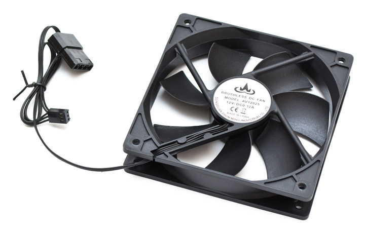

На задней панели предустановлен на вытяжку 120-мм вентилятор. Заглушки шести нижних слотов PCI являются одноразовыми и не подлежат установке обратно. Верхняя заглушка многоразовая, держится на обычном корпусном винте.
Вентилятор основан на подшипнике скольжения и имеет стандартную конфигурацию семи лопастей. Максимальная скорость его крыльчатки составляет приблизительно 1200 об/мин с уровнем шума 47 дБ (А), что воспринимается на слух как назойливый гул. Стартовать пропеллер способен с 4–5 В и 600–700 об/мин. В таком режиме он относительно бесшумен. При 7 В получим 900 об/мин и 40 дБ (А) шума, негромко, но гул от двигателя и лопастей остается слышимым. Спаянный шнур питания черного цвета имеет длину в 400 мм до трехконтактного разъема и еще 50 мм до сквозного «молекса».
В задней части кожуха БП есть два съемных лотка для 2,5″ накопителей, которые держаться на винтах с накатанной головкой.

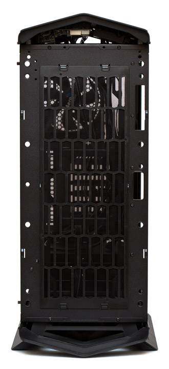

Впереди есть продолговатые отверстия, на которые можно закрепить два 140-мм или три 120-мм вентилятора. В случае установки радиатора СВО, формата 240, 280 или 360 мм нужно учесть, что общая ширина выреза впереди, в кожухе БП не превышает 60 мм.

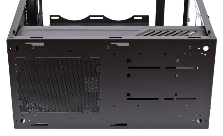

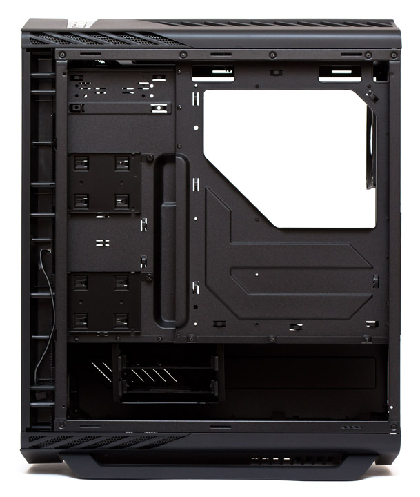

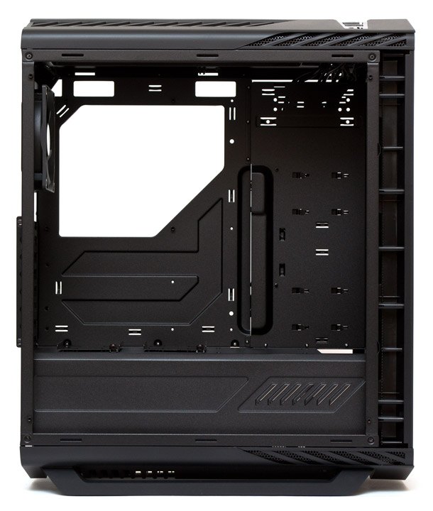

Поддон материнской платы сделан продуманно. Грани огромного выреза под усилительную пластину процессорного кулера завальцованы под прямым углом в сторону, что увеличивает общую жесткость поддона. Для укладки проводов есть несколько отверстий вверху и одно большое, в виде штамповки по центру. Скоб для крепления кабельных стяжек не очень много, но зато расположены они в правильных местах. Запас пространства от поддона материнской платы до боковой панели составляет от 18 до 30 мм, чего должно хватать для нормальной укладки кабелей.
Впереди есть еще два съемных лотка для 2,5″ накопителей, оба держатся на винтах с накатанной головкой.
Корзина для двух 3,5″ жестких дисков подвешена в передней части кожуха БП. Она держится на четырех мелких винтах, и ее можно демонтировать при необходимости.
Пластиковые салазки могут принять по одному 3,5″ или 2,5″ накопителю. В случае с 3,5″ жесткими дисками предусмотрены резиновые прокладки возле крепежных штырей, салазки просто одеваются на диск. 2,5″ накопители придется прикручивать к салазкам с помощью винтов.

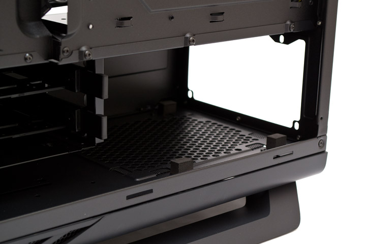

Пространство для установки блока питания сзади слегка заужено. Без демонтажа корзины сюда можно поставить модели не длиннее 160 мм. Для установки 180-мм БП понадобится снять корзину накопителей и затем поставить ее обратно, в противном случае не поместятся провода с учетом их поворота. Если же избавиться от корзины, то можно ставить БП произвольной длины. Снизу есть четыре высоких и мягких демпфера.

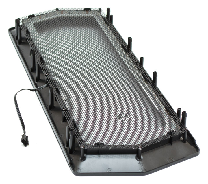

Передняя панель снимается довольно просто, после демонтажа боковин — ее достаточно потянуть на себя. Предварительно нужно отключить провод, питающий LED-подсветку. Сама же подсветка представляет собой вполне стандартную ленту, проложенную по периметру сетки, под полупрозрачной пластиковой вставкой. Решение выглядит практично, но грубовато.
На металлической части передней панели есть пылевой фильтр в виде мелкой сетки, наклеенной на пластиковое основание. Отсоединять каждый раз панель для ее очистки будет неудобно, возможно, что этот вариант и не рассматривался производителем, а предполагалась ее очистка без демонтажа, например, с помощью пылесоса.

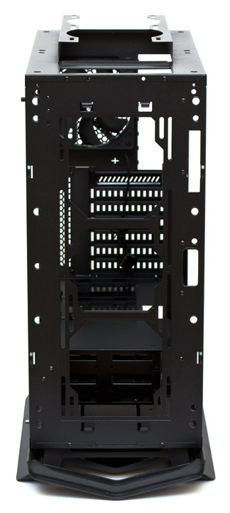

Верхняя панель снимается тоже без особых проблем, если взяться за ее заднюю часть и потянуть вверх. Однако к панели привязано множество проводов, которые необходимо освободить перед демонтажем, чтобы избежать риска их повреждения. На панели шесть крепежных разъемов типа «тюльпан», причем передние два — усиленные. Вероятно, потому что на них приходится основная нагрузка при снятии панели и извлечение устройств из USB-разъемов. Фильтра под этой панелью нет.

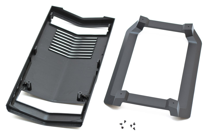

Так выглядит каркас корпуса без передней и верхней панелей. Сугубо из интереса, а не из-за надобности можно снять и нижний пластиковый обвес.
Для этого сначала понадобиться выкрутить четыре винта из салазок, а затем — еще два винтика из пластиковой накладки, после чего сдвинуть ее вперед и снять.
Так выглядит дно корпуса без пластикового обвеса. Как уже упоминалось выше, добраться до металлической сеточки фильтра БП довольно проблематично. Как очищать ее регулярно — это открытый вопрос.

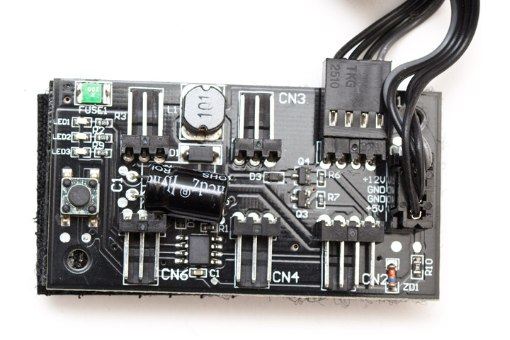

В комплекте с Aerocool P7-C1 поставляется отдельная плата контроллера вентиляторов. С ее обратной стороны есть две липучки на клейкой ленте, что позволяет расположить данную плату в любом удобном месте корпуса. На самой плате есть шесть разъемов для подключения вентиляторов, но по факту доступно только пять из них. Это четыре трехконтактных разъема и один четырехконтактный (маркированный как CH2).
Верхний правый четырехконтактный разъем служит для подачи ШИМ-сигнала от материнской платы на данный контроллер. Слева на плате есть круглая кнопка переключения режимов контроллера, а над ней — три LED-индикатора. Последовательно нажимая на этот переключатель можно выбрать: 1) фиксированную на 60% от номинальной скорость всех вентиляторов (загорается верхний диод); 2) максимальную скорость всех пропеллеров (горит средний индикатор); 3) регулировку скорости в зависимости от ШИМ-сигнала, поступающего от материнской платы (светится нижний индикатор из трех). Кроме того, если в разъем CH2 включить трехконтактный пропеллер, то в ШИМ-режиме он всегда будет работать на максимальной скорости, в то время, как остальные разъемы будут регулироваться. А если разъем CH2 вообще будет не подключен, то в ШИМ-режиме ни один вентилятор работать не будет. Длина провода подключения к материнской плате составляет 400 мм, еще столько же имеет первый «молекс» (папа) разъем питания, до второго разъема (мама) тянется 60 мм провода от первого.

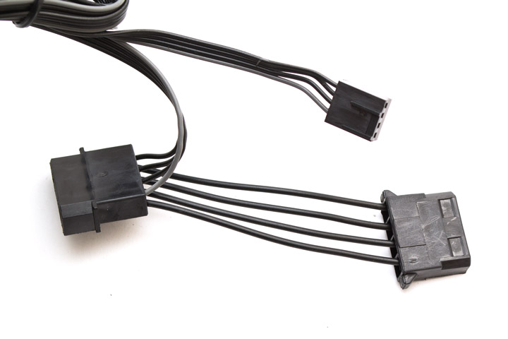

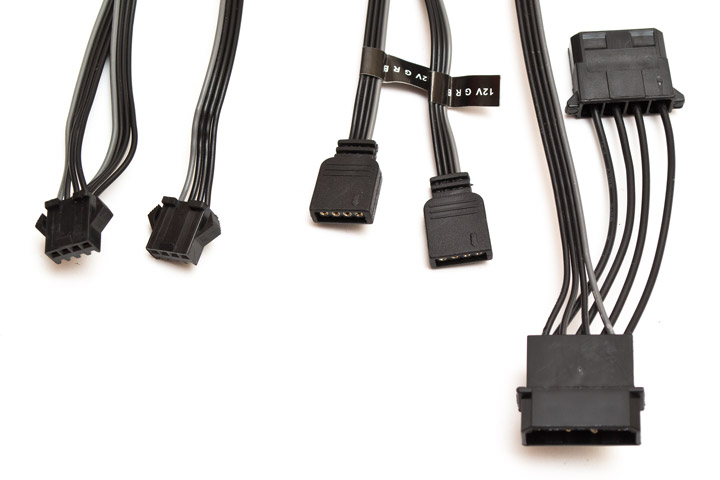

В набор проводов входит колодка USB 3.0, разъем HDAudio, колодка USB 2.0 от картридера, колодка USB 2.0 от двух внешних портов, стандартные кабеля черного цвета от индикаторов активности накопителей и питания системы, кнопки старта и перезагрузки ПК. Длина проводов достаточная для комфортного подключения.
Кроме того, тут имеется два разъема (на одном кабеле) для подключения светодиодных лент подсветки корпуса, еще два универсальных разъема для светодиодных лент от сторонних производителей и кабель питания подсветки с двумя типами разъемов «молекс» («папа» и «мама»).

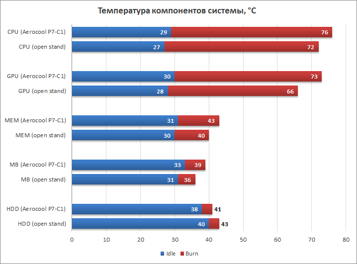

Тепловая нагрузка создавалась с помощью одновременной работы стресс-тестов LinX 0.6.5 с 2048 МБ выделенной памяти и MSI Кombustor 3.5.1.0 на протяжении 10 минут после стабилизации температуры. Нагрузка на жесткий диск производилась программой Crystal Disk Mark 5.2.2 х64. В конце цикла тестирования система работала 10 минут в холостом режиме для определения минимальных тепловых показателей. Температура окружающей среды равнялась 27 градусам Цельсия. Скорости вентиляторов процессорного кулера и видеокарты зафиксированы на максимальных оборотах. Пиковое энергопотребление системы составило 415 ватт. Тестирование проводилось в единственном режиме сравнения с открытым стендом. В корпус было добавлено два дополнительных 120-мм вентилятора сверху, ориентированных на вытяжку и два 140-мм нагнетательных вентилятора спереди. Все корпусные вентиляторы во время теста работали на максимальной скорости.
Результаты тестирования
По эффективности охлаждения Aerocool P7-C1 с полным комплектом вентиляторов показывает средние результаты — не идеальные, но далекие от перегрева в целом. По температуре процессора, материнской платы и памяти проигрыш открытому стенду составляет всего три-четыре градуса, что есть незначительно. По видеокарте разбег составляет уже семь градусов, но для нее такой нагрев тоже не выходит за пределы нормы. Жесткий диск проветривается всего на два градуса лучше, чем на открытом стенде, и это указывает на затрудненную вентиляцию отсека накопителей. Таким образом, в Aerocool P7-C1 вполне можно поддерживать нормальную температуру системы средней или высокой мощности, при условии установки дополнительных вентиляторов.
