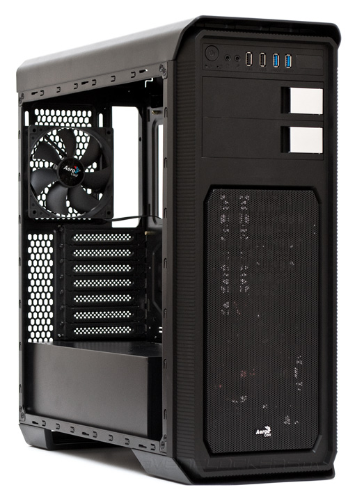

Внешний вид
В дизайне Aerocool Aero-800 обыгрывается модное ныне сочетание острых углов с закругленными гранями. Это позволяет шасси, с одной стороны, не быть похожим на унылую черную коробку, а с другой — не выглядеть слишком броско. К слову о цветах, кроме черного варианта предлагается еще белая, серая и даже синяя раскраска. Передняя панель пластмассовая, большая ее нижняя половина занята металлической мелкоячеистой сеткой, прикрывающей вентиляторы. Внизу сетки виден небольшой серебристый логотип компании-производителя. В самом верху находится панель внешних интерфейсов и органов управления. Если смотреть слева направо, первой мы увидим круглую кнопку включения с синей подсветкой. Ниже ее находится миниатюрная клавиша перезагрузки системы (которую можно нажать только чем-то тонким, просто пальцем не получится) и индикатор активности накопителей красного цвета. Правее расположены два 3,5-мм аудиопорта для наушников и микрофона, два порта USB 2.0 и два порта USB 3.0. С правого края пустует прямоугольное место, которое, судя по картинкам с официального сайта, могло бы использоваться под картридер, но в нашем экземпляре такого обнаружено не было. Под панелью управления находится два слота для 5,25″ устройств, закрытые легкосъемными заглушками. Их защелки окрашены в контрастный серый цвет.
Если смотреть на корпус сбоку, видно, что выступы верхней и нижней панели образуют своеобразные козырьки, в которых утоплена передняя панель. Такой вариант дизайна сильно напоминает некоторые шасси от Corsair и вполне мог быть позаимствован у них. Практически всю поверхность левой боковой дверцы занимает дымчатое акриловое окно, через которое видно почти все компоненты системы.
Внутри стекло закреплено с помощью обычных металлических загибов. Благодаря небольшим ребрам жесткости и малому размеру дверца имеет достаточную хоть и не самую лучшую жесткость на скручивание. Снимается и ставится легко, поскольку имеет специальную штампованную ручку и удерживается двумя винтами с пластмассовой накатанной головкой.
Правая боковая панель сплошная и не содержит элементов, представляющий интерес для читателей. Толщина металла дверок подобрана хорошо — их конечно можно погнуть пальцами при определенном усилии, но в целом жесткость корпуса в сборе от этого практически не пострадала.

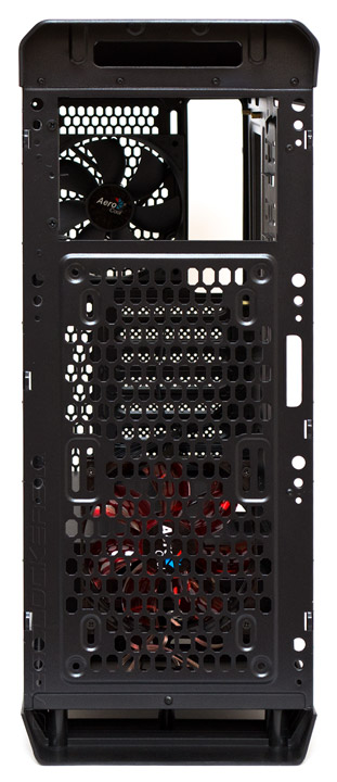

На задней панели все довольно привычно. Вверху есть решетка, закрывающая выхлопной 120-мм вентилятор, причем посадочные места в виде продолговатых отверстий, позволяют отрегулировать положение пропеллера вверх или вниз в пределах пары сантиметров. Это может особенно пригодится при креплении туда односекционной системы СВО. Слотов расширения всего семь, все они прикрыты вентилируемыми многоразовыми заглушками. При установке блок питания можно ориентировать как вентилятором вверх, так и вниз.

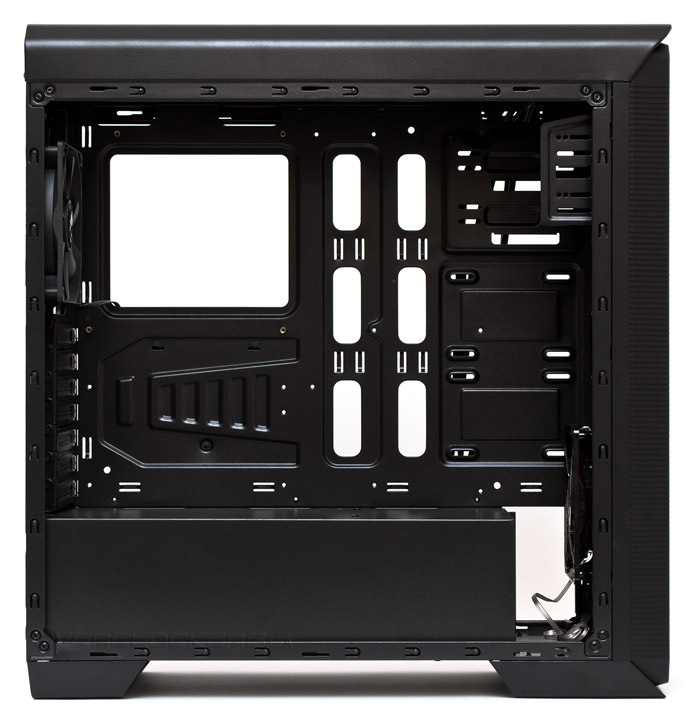

Корпус Aerocool Aero-800 поддерживает установку в вертикальном положении материнских плат формата ATX, MicroATX и Mini-ITX. Максимальная допустимая высота процессорного кулера, по нашим замерам, составляет 160 мм (официально заявлено всего 155 мм). Возможная длина плат расширения достигает 410 мм без передних вентиляторов (официальная характеристика — 390 мм). Блок питания может занимать до 210 мм в длину (при этом полная длина отсека составляет 235 мм), но желательно использовать что-то менее длинное, чтобы не возникало проблем с укладкой и подключением проводов.

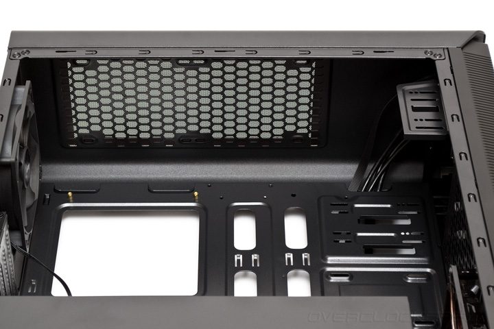

Верхняя панель отстоит на целых 60 мм от кромки материнской платы, в том числе на 45 мм от изгиба поддона. Благодаря этому туда можно без проблем установить два стандартных 120-мм вентилятора или не очень крупную двухсекционную систему жидкостного охлаждения. Для протяжки кабелей есть три довольно широких угловых отверстия.
На задней панели предустановлен на вытяжку 120-мм вентилятор черного цвета, о характеристиках которого будет рассказано чуть позже. Семь многоразовых вентилируемых заглушек слотов PCI удерживаются обычными корпусными винтами под крестовую отвертку.

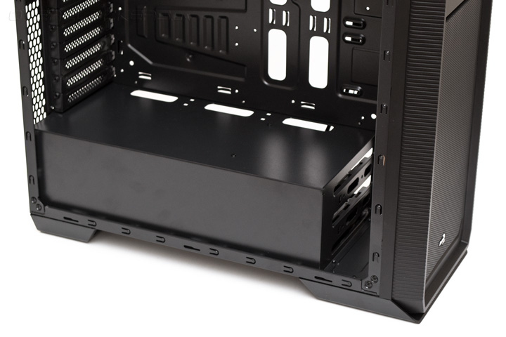

Само интересное нас ожидает в нижней части корпуса. Там установлен крупный несъемный кожух, который закрывает посадочное место блока питания и нескольких накопителей. В нем есть три отверстия сверху для протяжки проводов. Сделан данный кожух в первую очередь из эстетических соображений, чтобы скрыть провода блока питания от посторонних глаз. Подобная дизайнерская находка до этого встречалась мне лишь в корпусах NZXT и их OEM-продуктах, выпускаемых под брендом Phanteks.

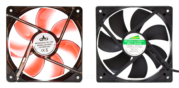

Между кожухом БП и передней панелью есть запас пространства в 70 мм, что позволяет примостить туда как вентиляторы, так и радиаторы СВО толщиной до 45 мм. Спереди на вдув предустановлен 120-мм вентилятор с красной подсветкой.
Оба стоковых вентилятора в целом аналогичны по своим характеристикам и отличаются лишь наличием красной светодиодной подсветки. В качестве подшипников используется обычная втулка скольжения. Максимальная скорость крыльчатки составляет 1200 об/мин при 46 дБ (А) шума. При 7 В получается 800 об/мин и 37 дБ (А) — то есть практически не слышно из корпуса. Стартовое напряжение составляет 5 В и 600 об/мин при 34 дБ (А). Из паразитных призвуков двигателя наблюдается легкое потрескивание, усиливающееся по мере роста скорости. Впрочем, этот звук не сильно давит на слух. Присутствует и вибрация рамки, свидетельствующая о несбалансированности подшипника. Оба пропеллера имеют два варианта подключения питания — через трехконтактный разъем или через «молекс». Длина кабелей питания составляет 420 мм и 470 мм до первого и второго разъема соответственно.

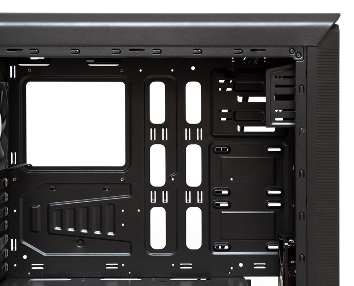

Корзина для двух 5,25″ устройств укорочена со стороны левой дверцы и представляет собой просто крепежную планку. Так экономится довольно много места, а при необходимости установить, например, контроллер вентиляторов, добраться его разъемов будет очень просто. Ниже корзины, прямо на поверхности поддона материнской платы, находится два посадочных места для 2,5″ твердотельных накопителей, располагаемых вертикально и не попадающих в плоскость плат расширения PCI (а значит — и не мешающих им).

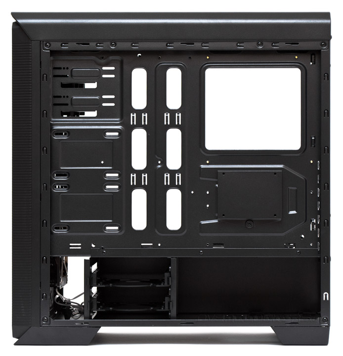

Поддон материнской платы занимает почти всю площадь корпуса и является цельным. В нем есть вырез для монтажа усилительной пластины системы охлаждения, девять отверстий для протяжки кабелей и 15 проушин для крепления кабельных стяжек. Запас пространства для проводов между поддоном и правой боковой дверцей — 20 мм. Что интересно — в поддоне есть даже отверстия для стоек материнской платы формата E-ATX, однако винтовая нарезка в них отсутствует.

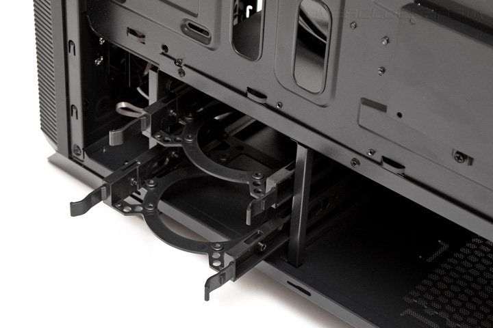

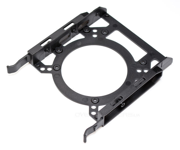

Корзина для двух 3,5″ или 2,5″ накопителей расположена в передней части корпуса. Обдувается она, вероятно, не очень хорошо, поскольку вентиляционные отверстия узковаты. С другой стороны, твердотельные накопители активно вытесняют жесткие диски из обихода, и температурный режим для них особой роли не играет.
Каретка жестких дисков не имеет демпферов вибрации. 3,5″ накопитель в нее можно вставить и без использования винтов, просто защелкнув его в пластиковые крепления. 2,5″ диск придется прикручивать.

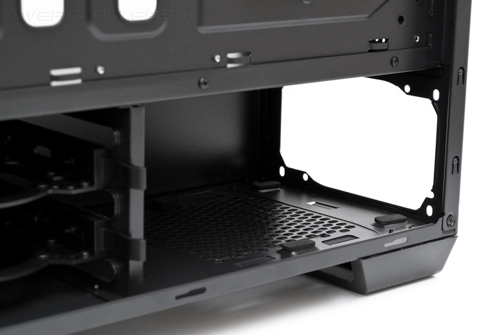

Посадочное место блока питания оснащено четырьмя резиновыми демпферами для избегания передачи вибрации. Хотя крепежные отверстия позволяют здесь ориентировать БП вентилятором вверх, делать этого не стоит, чтобы избежать проблем с доступом воздуха к нему.

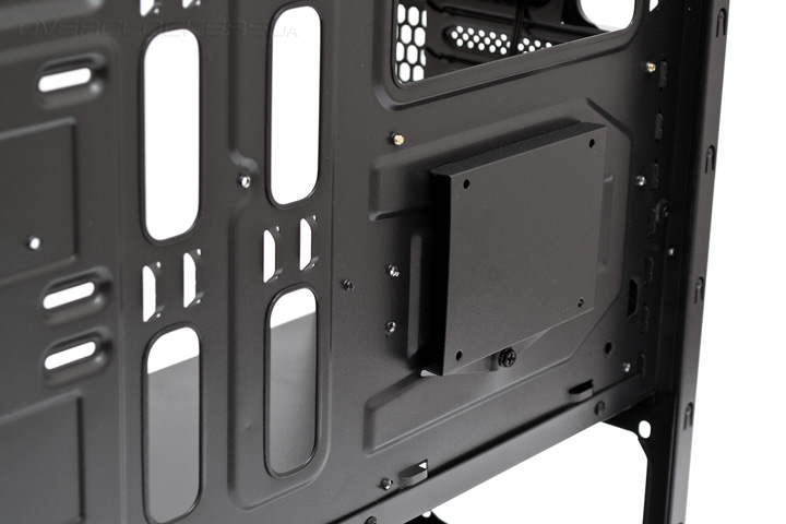

На поддоне есть еще одна дополнительная корзина для установки 2,5″ накопителя, удерживаемая одним винтом.

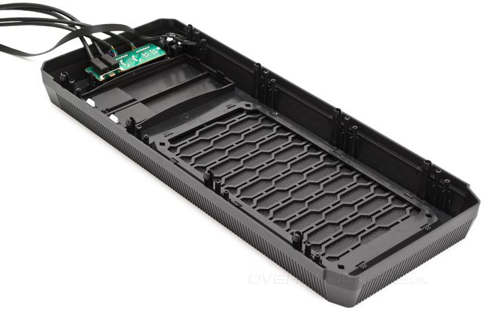

Передняя панель снимается с большим трудом, поскольку очень плотно держится на своих восьми креплениях типа «тюльпан». Чтобы отцепить ее, придется использовать какой-то рычаг. Например, плоскую отвертку, вставив ее в зазор между пластиковой и металлической частью фронтальной панели. Фильтры в виде мелкой металлической сетки являются несъемными. Очищать их придется с внешней стороны. Передние интерфейсы и кнопки управления снимаются вместе с панелью, потому не забывайте освободить кабеля перед демонтажем.
Так выглядит передняя панель без пластикового обвеса:
За крупноячеистой решеткой можно разместить два 120- или 140-мм вентилятора.

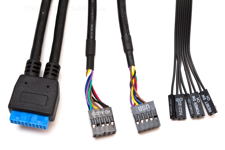

В набор проводов входят колодки USB 3.0, HD Audio и USB 2.0, кабеля от индикаторов питания и работы системы, кнопки запуска и перезагрузки. Длина всех шнуров достаточна для подключения к любому типу материнской платы. Их изоляция имеет полностью черный цвет и не заметна на фоне внутренностей корпуса.
