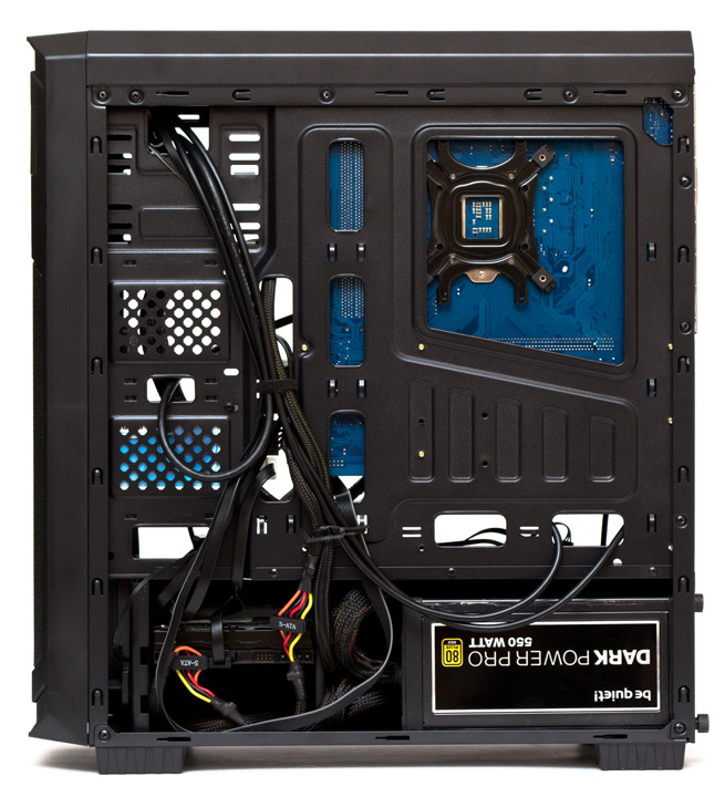

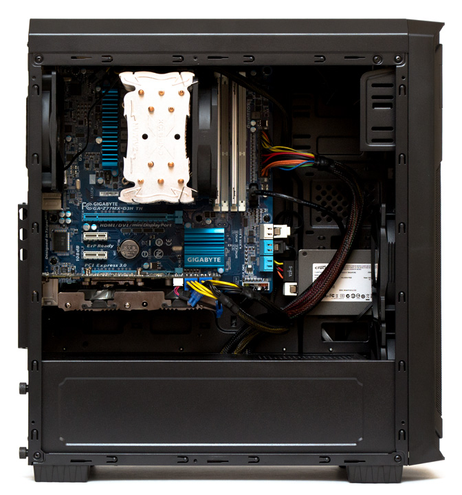

К процессу сборки системы в корпусе Aerocool Aero-300 у меня образовался целый ряд замечаний, часть из которых уже были озвучены ранее. Первым компонентом, который стоит установить в это шасси, является жесткий диск. Поскольку после монтажа БП, винты, удерживающие диск, будет сложно закрутить. Второй момент касается кабеля дополнительного питания — отверстие для него в верхнем правом углу поддона (если смотреть с тыла) мало само по себе, а вдобавок еще и накрывается материнской платой. Потому было решено даже и не пытаться проложить этот кабель там. Впрочем, и это не самое интересное. Задний вытяжной вентилятор мешает установке заглушки внешних портов материнской платы. Потому сначала его придется снять, поставить заглушку, и лишь потом закрепить пропеллер на место. Пространства для укладки кабелей за поддоном тоже немного, и их приходиться тщательно распределять. О том, насколько «хорошо» подходит вырез к месту положения усилительной пластины кулера, можно узнать из следующего фото.

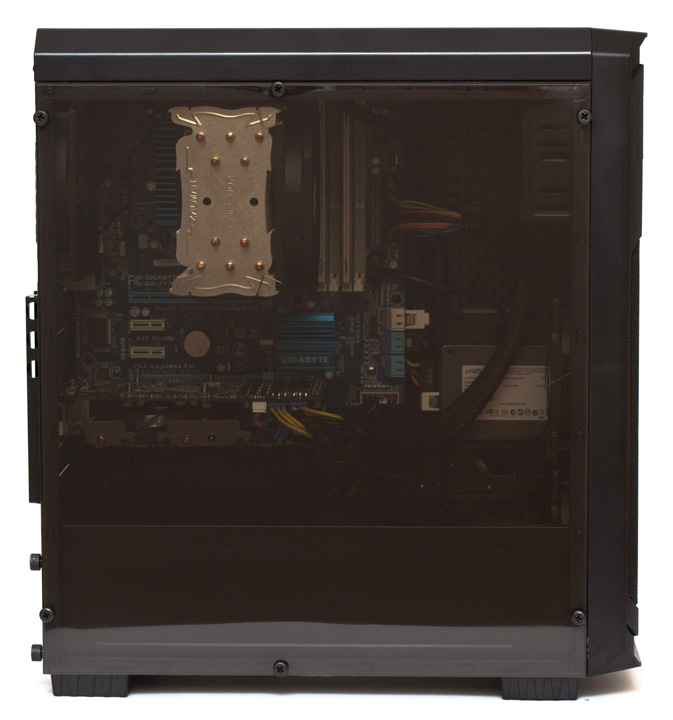

Боковое окно у соответствующей (FAW) версии корпуса неплохо тонировано. Как раз так, чтобы можно было различить детали системы, но скрыть на фоне корпуса черные провода и кабеля. Светодиодная точечная подсветка индикаторов питания и активности накопителей очень яркая, если смотреть на нее прямо. На глаза пользователю она вряд ли будет давить, но в темноте ее отражения будут хорошо видны на потолке, над системным блоком.

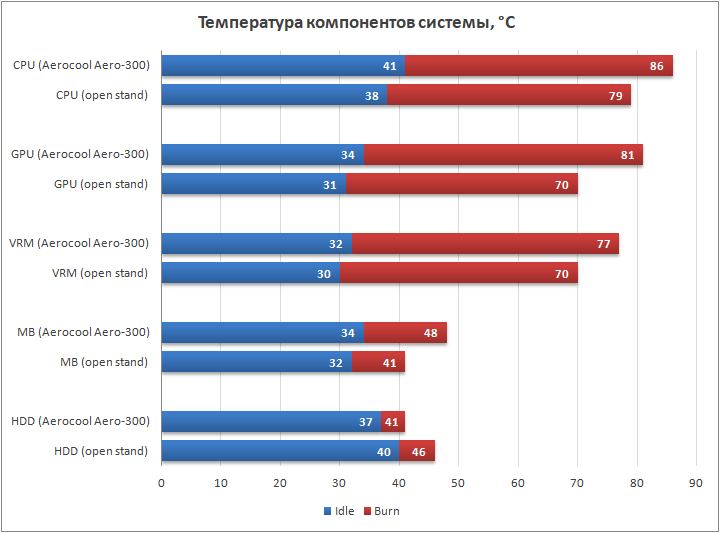

Тепловая нагрузка создавалась с помощью одновременной работы стресс-тестов LinX 0.6.5 с 2048 МБ выделенной памяти и MSI Кombustor 3.5.1.0 на протяжении 10 минут после стабилизации температуры. Нагрузка на жесткий диск производилась программой Crystal Disk Mark 5.0.3 х64. В конце цикла тестирования система работала 10 минут в холостом режиме для определения минимальных тепловых показателей. Температура окружающей среды равнялась 30 градусам Цельсия. Скорости вентиляторов процессорного кулера и видеокарты зафиксированы на максимальных оборотах. Пиковое энергопотребление системы составило 449 ватт. Тестирование проводилось в единственном режиме сравнения с открытым стендом. В корпус было добавлено три дополнительных 120-мм вентилятора — два на вдув спереди, и один на вытяжку сверху. Все корпусные вентиляторы во время теста работали на максимальной скорости.
Результаты тестирования
Как видим, даже с полным комплектом вентиляторов Aerocool Aero-300 не может похвастать хорошим охлаждением. К температурам средней по мощности системы он прибавляет от 7 до 11 градусов, заставляя процессор, видеокарты, силовые цепи и материнскую плату нагреваться до порога, который может вызывать беспокойство пользователя. Единственное, что охлаждается в нем по-настоящему хорошо — это жесткий диск.
