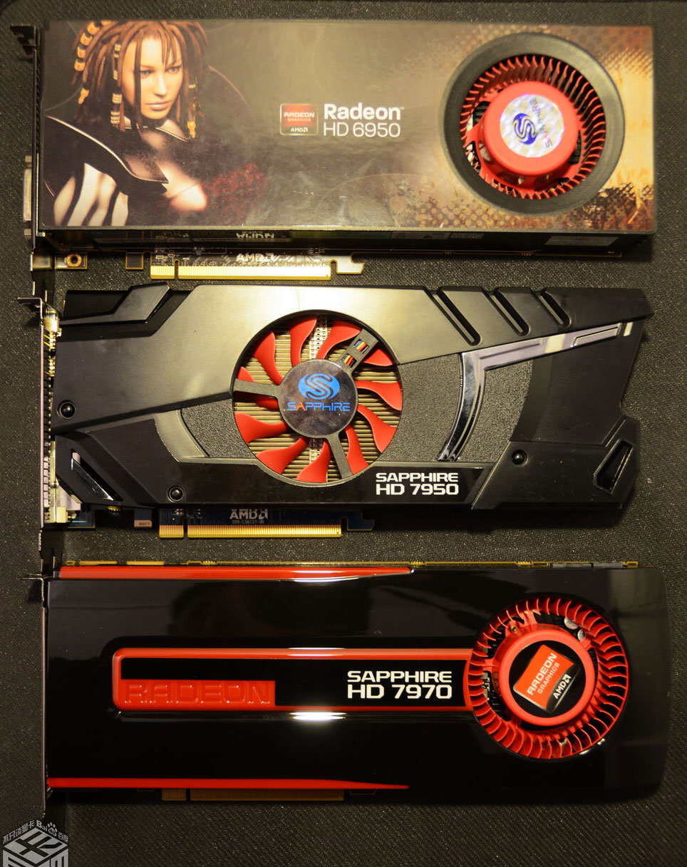

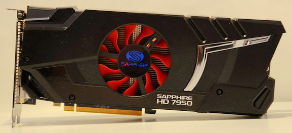

Sapphire HD 7950 имеет вполне сопоставимые габариты со старшим HD 7970 (последний длиннее примерно на 1 см). Внешний вид карты, как принято говорить, «на любителя»: все-таки референсный Tahiti XT смотрится солиднее.

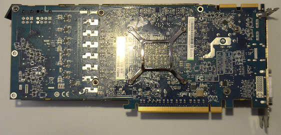

Инженеры Sapphire не пожалели для фирменного Radeon HD 7950 такой приятной мелочи, как усилительной пластины. У верхнего края PCB заметны два разъема CrossFire.
Под декоративным пластиковым кожухом находится относительно небольшой кулер с медным основанием и алюминиевыми ребрами радиатора. Разъемов дополнительного питания PCI-E Power два, оба 6-контактные. Кабель питания вентилятора насчитывает четыре контакта.

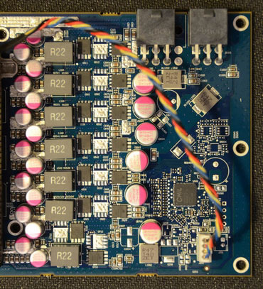

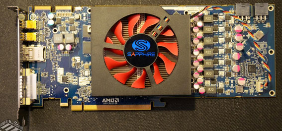

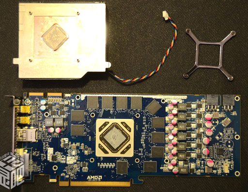

По периметру видеопроцессора AMD Tahiti Pro распаяны 12 микросхем памяти типа GDDR5 с 384-битным доступом. Суммарный объем чипов — 3 ГБ. Электропитание GPU осуществляется по 7-канальной схеме, две силовые фазы отвечают за память.
Если присмотреться к Sapphire HD 7950 повнимательнее, то обнаруживается, что часть элементов (транзисторы, дроссели, конденсаторы) не распаяны для снижения себестоимости продукта. Контроллер питания выполнен на базе микросхемы International Rectifier (CHiL).

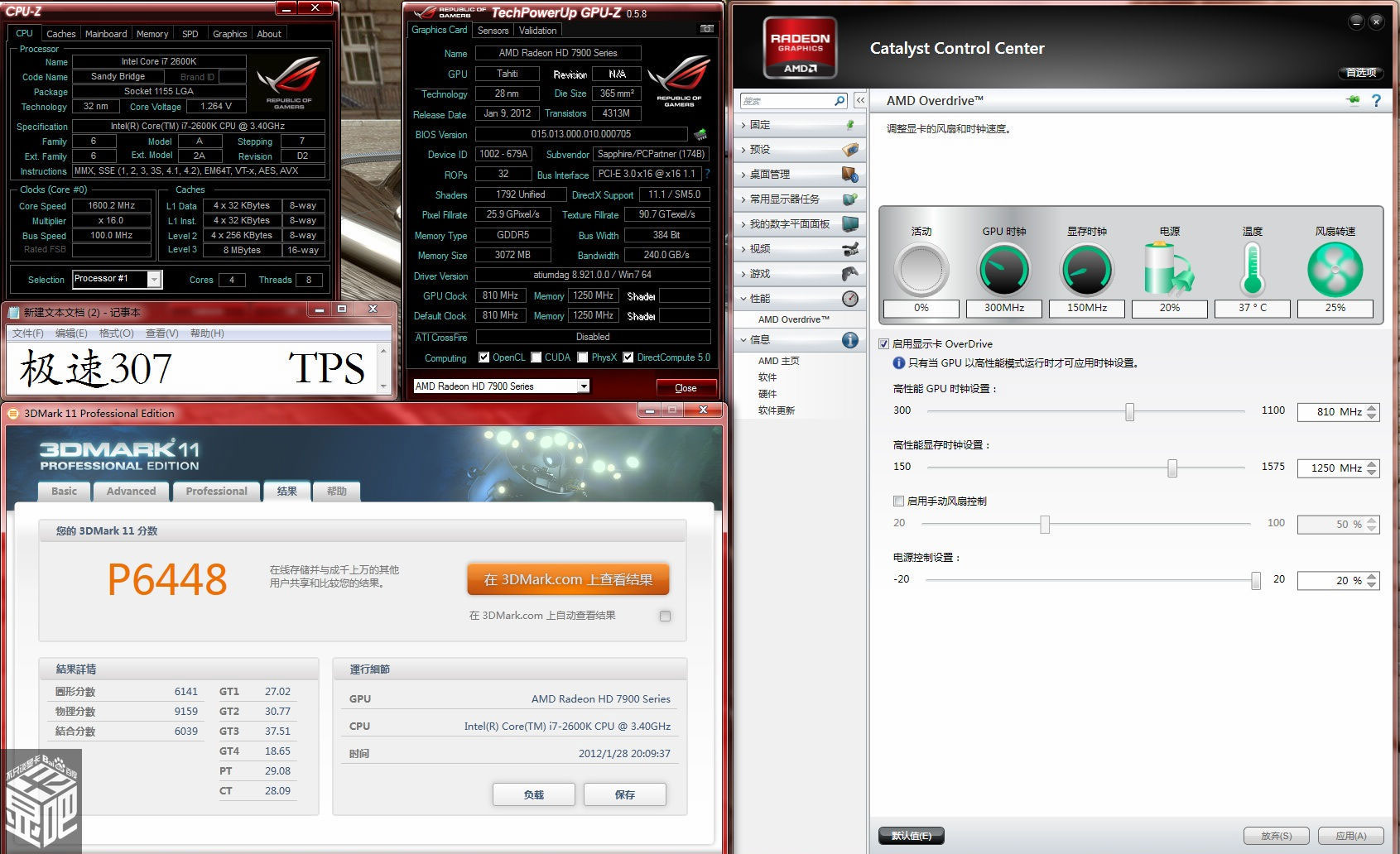

Судя по скриншоту из утилиты GPU-Z, видеокарта работает на номинальных 810/5000 МГц для ядра и памяти соответственно. В простое частоты снижаются до 300/600 МГц, а обороты вентилятора — до 25%.
В прикладных бенчмарках Sapphire Radeon HD 7950 в тандеме с процессором Core i7-2600K показал себя неплохо: P6448 и X1982 очка в 3DMark 11 (Performance/Extreme) и P27962 очка в 3DMark Vantage. В игре Metro 2033 при настройках 1920x1080, DX11, AAA, 4xAF частота смены кадров в среднем составила ~38 fps, c 16xAF — около 35 fps. В Battlefield 3 при разрешении экрана 1920x1080 и качестве графических эффектов Ultra фреймрейт достиг отметки в 55-57 fps.
